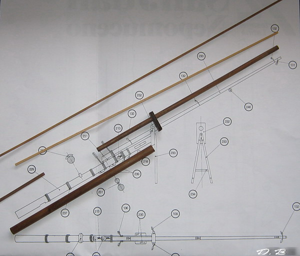

Alboradura :

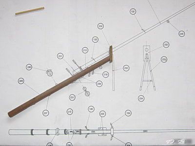

Mastil del Bauprès ( realizacion )
Componentes basicos :
1/ macho
2/ Botalon
3/ Almohada del botalon
4/ Tamborete
5/ Aletas
Basarse sobre el plano para medir cada piezas
Pronto :
Montaje del Bauprès
Feliz final de semana para todos
Pura Vida
Dominique :wink:

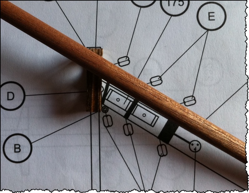

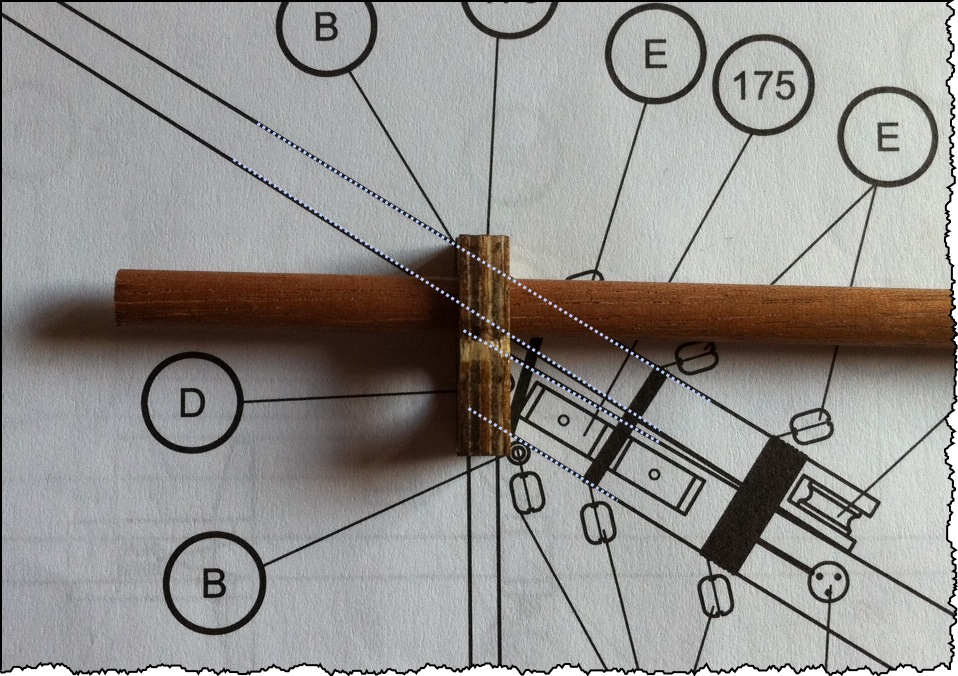

Hola Dominique:
Una pregunta, como vas a resolver el tema el tamborete (creo que la pieza 202). Está precortada y los taladros para los mástiles macho y botalón tienen que entrar en diagonal. ¿???
Te lo comento porque yo estoy en la misma situación y la única forma de cuadrar esa pieza es hacerla desde 0, ya que ajustar el taladro a la diagonal que tiene que pillar el mástil, me da que no tiene madera suficiente. :?:
De todos modos igual tu pieza si tiene espacio por la parte de arriba y abajo.
Ya me dirás.

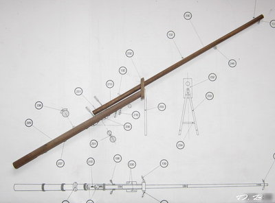

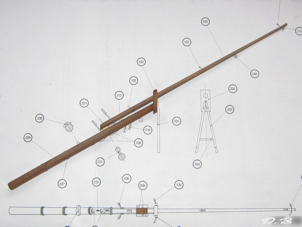

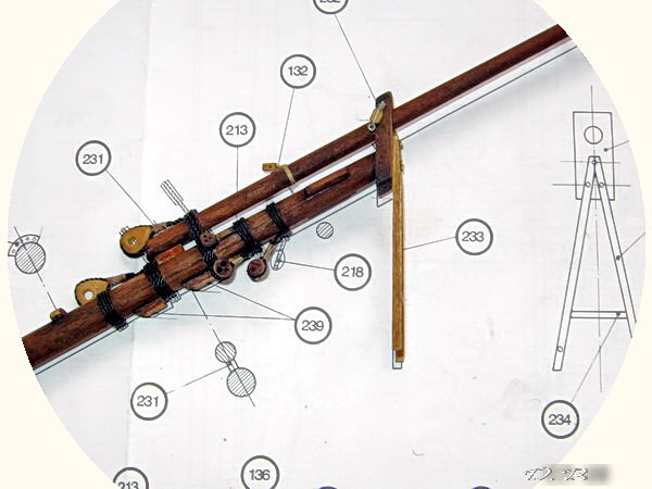

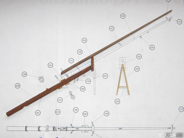

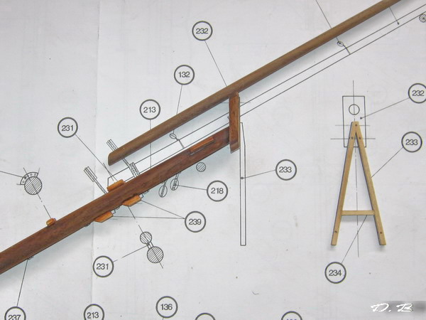

Hola que tal amigos
Mastil Bauprès
Realizacion del Angulo del tamborete
Para responder a "carlosys"
El plano da el angulo que debe de respetar para el montage de las 2 piezas ( macho /botalon) de 26 grados para el Nepo.
Los Bauprès fueron realizados y ameliorados ( XVIII ) basandose sobre los Galeones del Siglo XVII y tuvieron un angulo comprendido entre 25/30 grados .
Para la Fregata Diana debe de ser de 28 grados ( de no equivocarme puesto que es un navio Inglès )
Para realizarlo trazar sobre los cantos del tamborete el desnivel o angulo .( plano )
Con una broca del mismo diametro taladrar a velocidad lenta el primero orificio tomando en cuenta la linea trazada sobre los cantos .( Controlar ajustando el macho con el tamborete sobre el plano )
Tomar en cuenta tambien el diametro del extremidad del macho puesto que debe de ser conico como el botalon
Proceder de igual manera para el botalon
Pronto
Armar el Bauprès ( plano )
Feliz dia para todos
Pura Vida
Dominique :wink:

Mensajes: 2211
Re: Paso a paso del San Juan Nepomuceno de Art.Latina
Muchas gracias Dominique. Más claro el agua.
Al final, más o menos como tu indicas, conseguí darle el ángulo y forma al tamborete, aunque no ha sobrado mucho material por los extremos.
El ángulo de la Fragata es de 30 grados medidos sobre plano. En este caso, salvo error mio, la Fragata Diana no es inglesa sino Menorquina "fabricada" en Mahón, aunque es casí una replica de la HMS Diana, que esa si creo que es inglesa.
Voy a mirar el Anatomy of Frigate Diana para ver ese ángulo.
MUCHAS GRACIAS!!!!! :D

Apartir de aqui me sentare a recrearme en tu magnifico trabajo, pues ya me has sobre pasado del mio. Quizas (aparte de ir MUY lento) me recreo en los detalles de cubierta por temor a la arboladura-jarcia-velamen :? :? :oops: :cry:
Solo puedo darte informacion de detalles, medidas o formas que he ido estudiando-recopilando por adelantado, si te sirven, a tu disposicion y de los demas os lo expondre :)

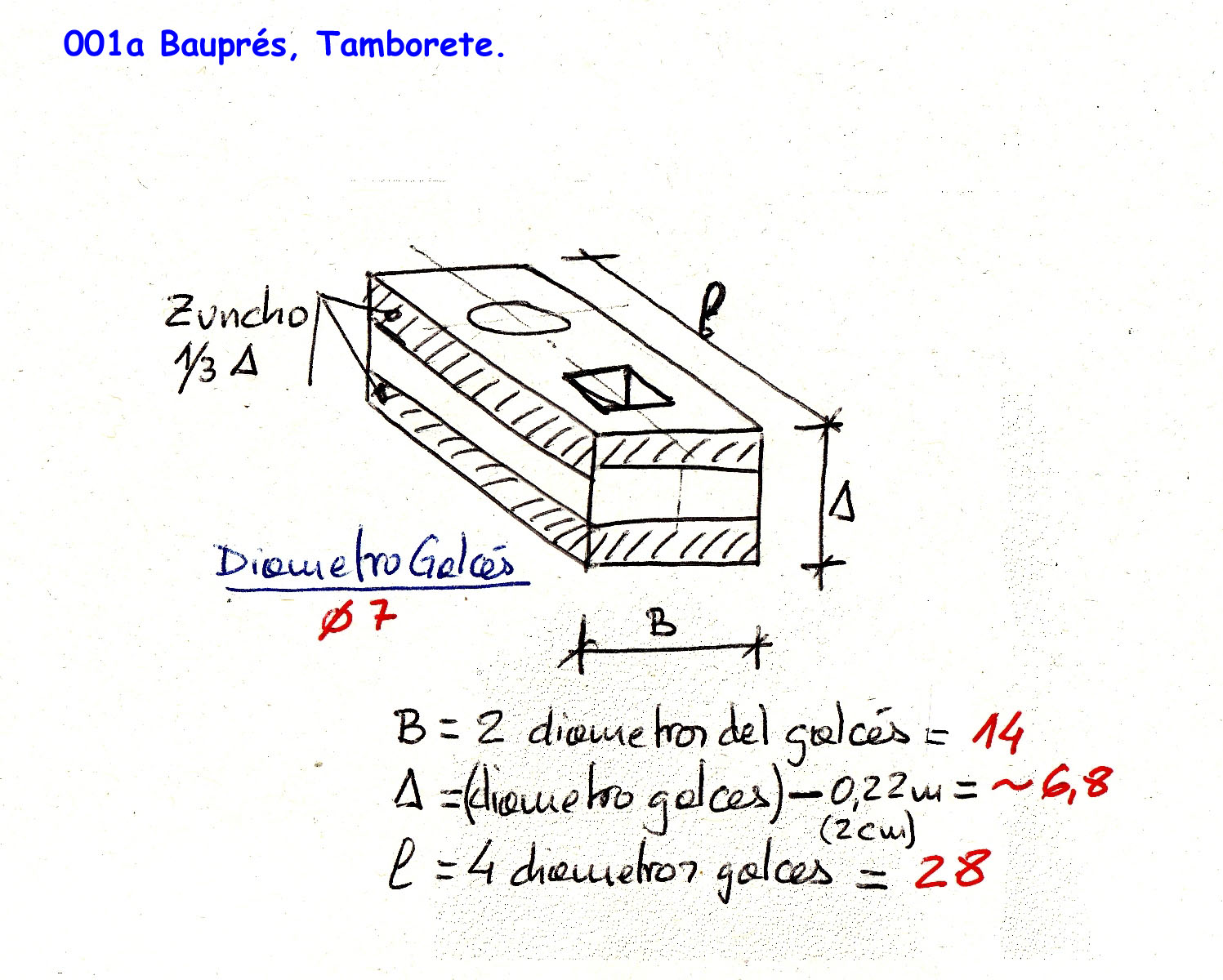

Y para empezar te informo a ti y a Carlosys de que los tamboretes son proporcionales al grosor del palo macho y que el que esta por debajo del tamborete es de seccion CUADRADA y por encima de seccion circular. Es decir, en el caso del Baupres-Botalon, el Baupres=Seccion Cuadrada, Botalon=Seccion Circular
Las medidas en ROJO quizas no te coincidan con las de A.L. pues yo he ido recopilando datos de las medidas de los palos y en algunas difieren de las dadas por A.L.
Croqui del Tamborete del Bauprés
Joer, en los planos de la fragata a mi me aparecen todos de sección circular :evil:

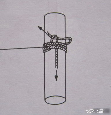

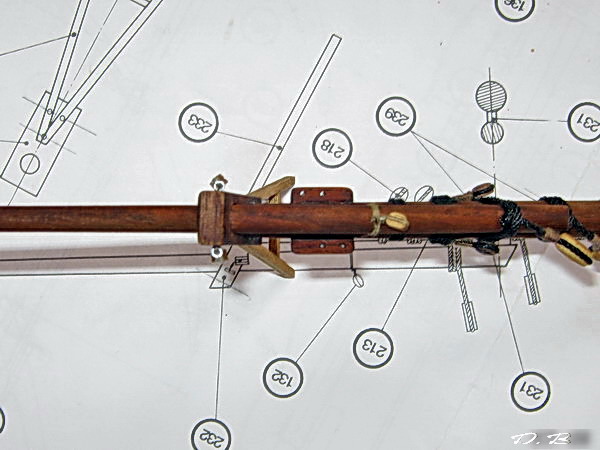

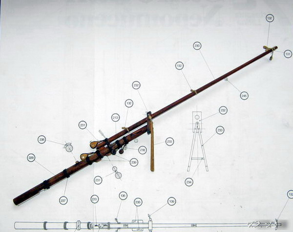

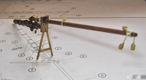

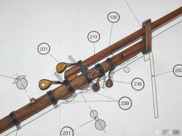

Hola amigos
Avance de estos ultimos dias :
Mastil Bauprès :
1/ Tornear el botalon para dar una forma conica ( ver plano )
Realizar las aletas del bauprès
2/ Realizar los tojinos / moco doble / traversaño/pasacabos
Detalles

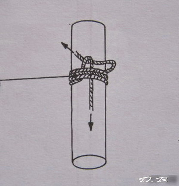

Como atar las reatas
Poner vigotas ( 3,5/5 ) asi como las 2 vigotas ciegas .
Detalles
Pronto :
Colocar el moco doble / cancamos /montones .

banton
Mensajes: 1500
Mensaje por banton »

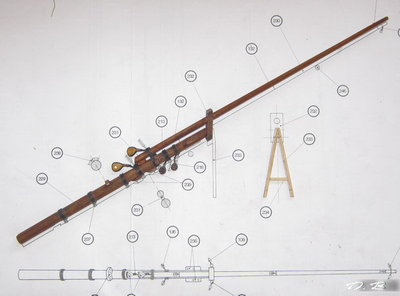

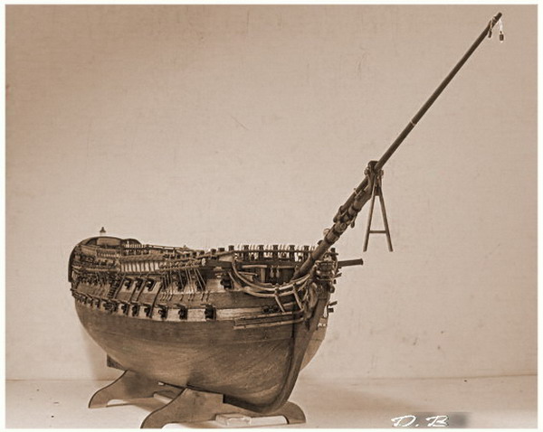

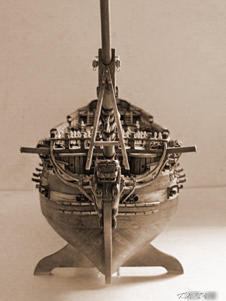

Hola amigos
Realizacion del moco doble y colocacion del conjunto .( pegar/clavetear )
Colocacion de cancamos /montones
Pronto :
Centrar/pegar el mastil Bauprés
Montar los cabos .
Dominique :wink:
