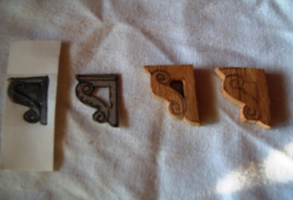

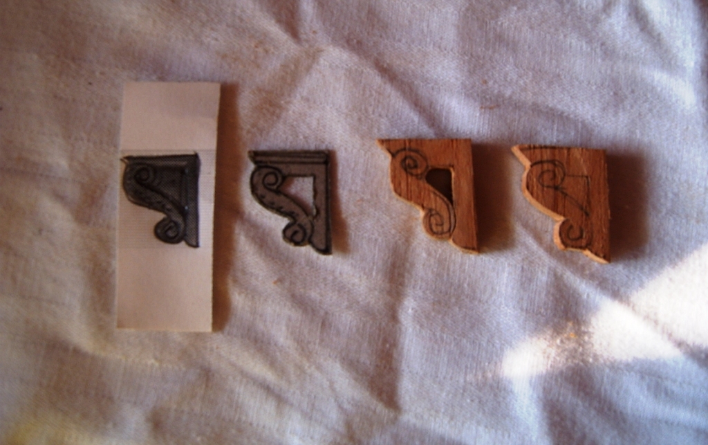

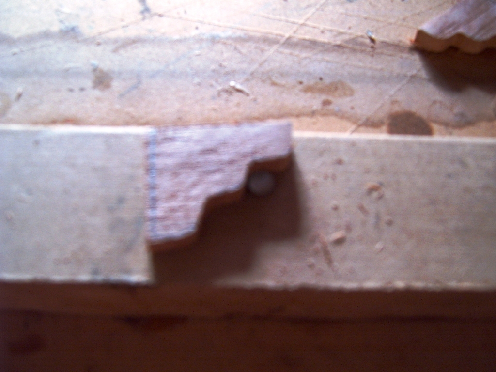

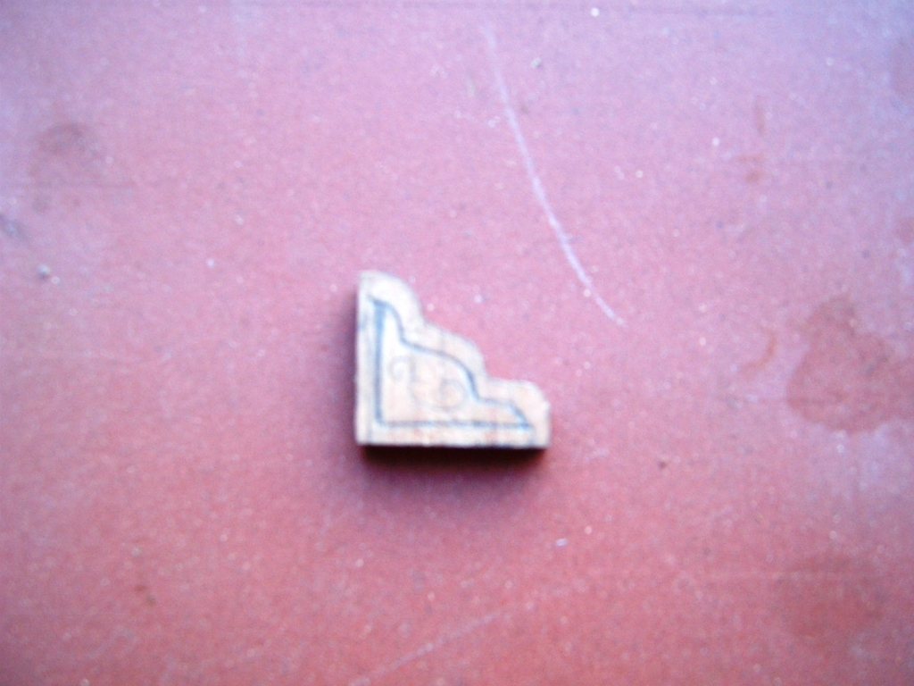

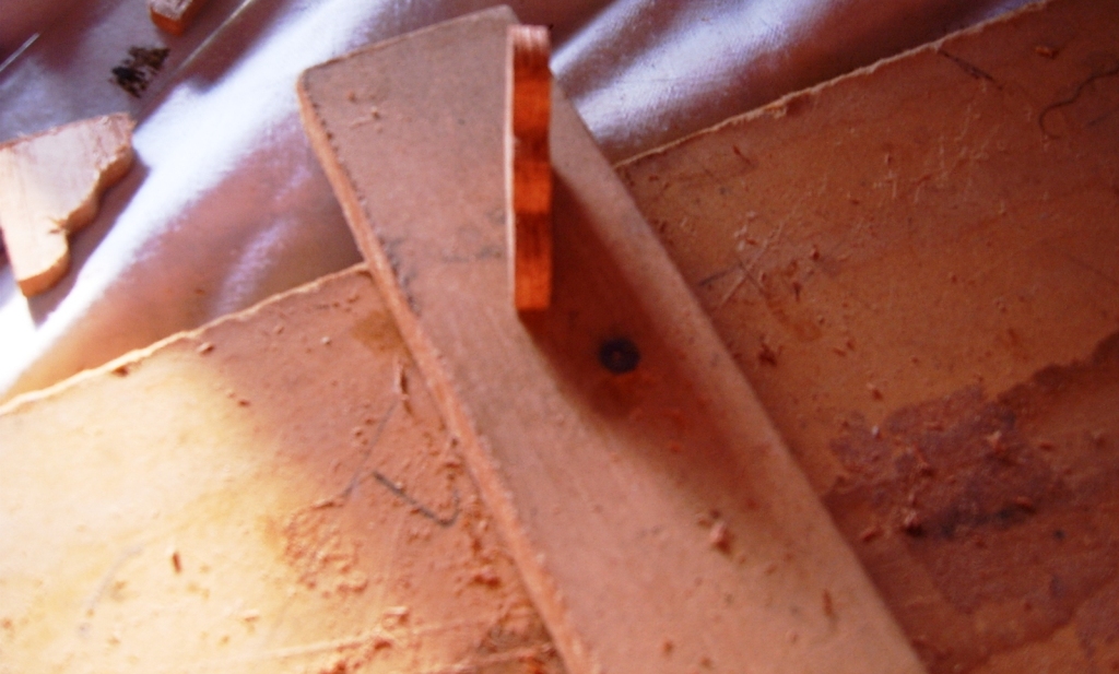

hola gamabel y Bellerophon un gran saludo, saque un molde de la mensula y corte una sola, luego note que tras de que verdad es un trabajo muy largo y de paciencia, queda demasiado fina tomando en cuenta que el barco lo quiero rustico como era el de carga y pocos pasajeros, asi que decidi sacar un modelo de mensula mas facil de hacer y algo mas tosco para el modelo..... tambien soy malo dibujando y de pulso y el garabato que se le ve a la mensula al copiarlo no me iba quedando igual en las piezas, uno mas ancho, otros mas angosto, etc....
dejo fotos...................

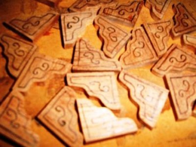

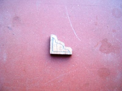

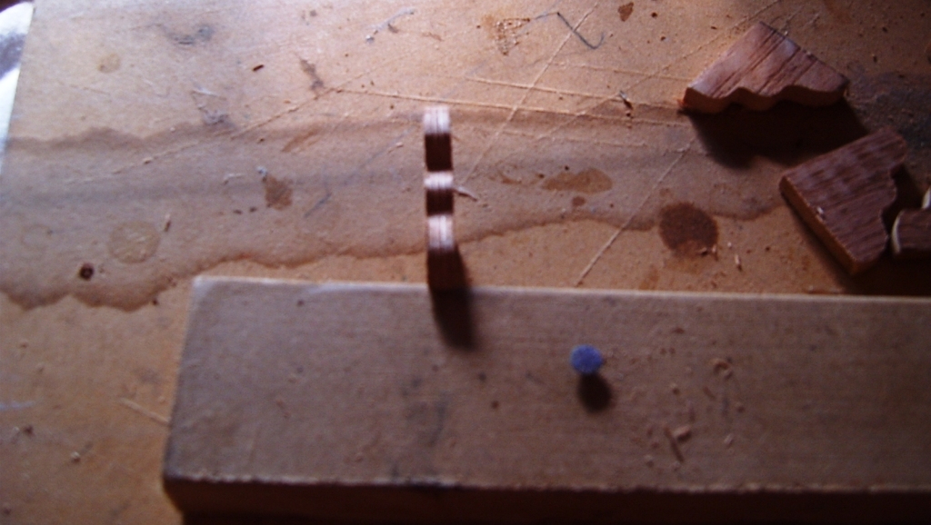

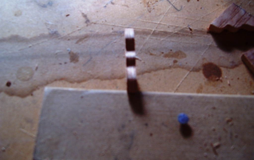

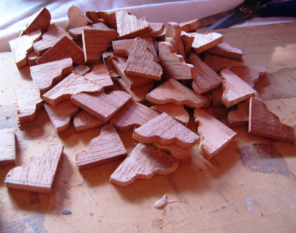

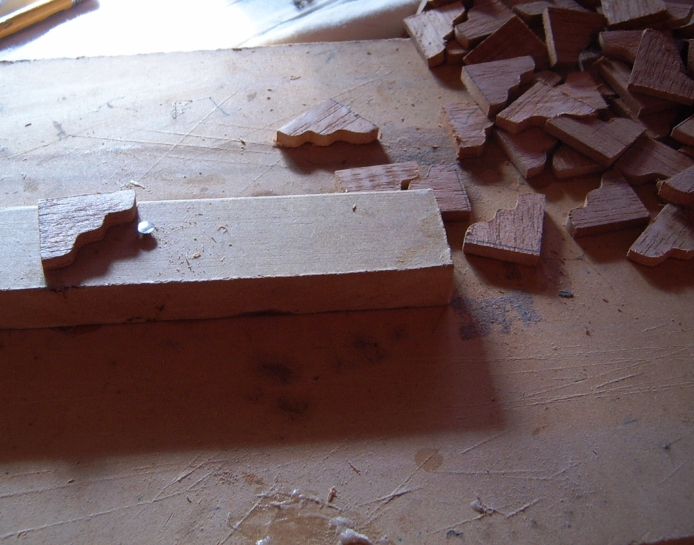

corto las mensulas y les hago una especie de ranuras doble en su borde frontal................. la cual se observara luego del entintado........ dejo varias fotos para ver si se pueden apreciar las ranuras...
con el molde corto 35 pares (70) mensulas aproximadamente

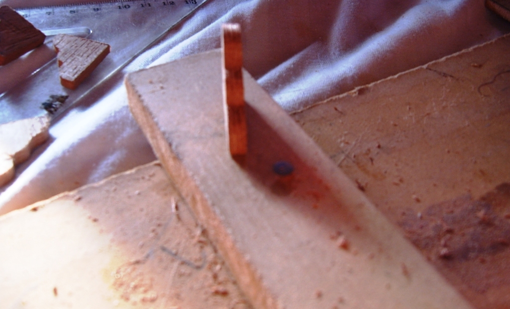

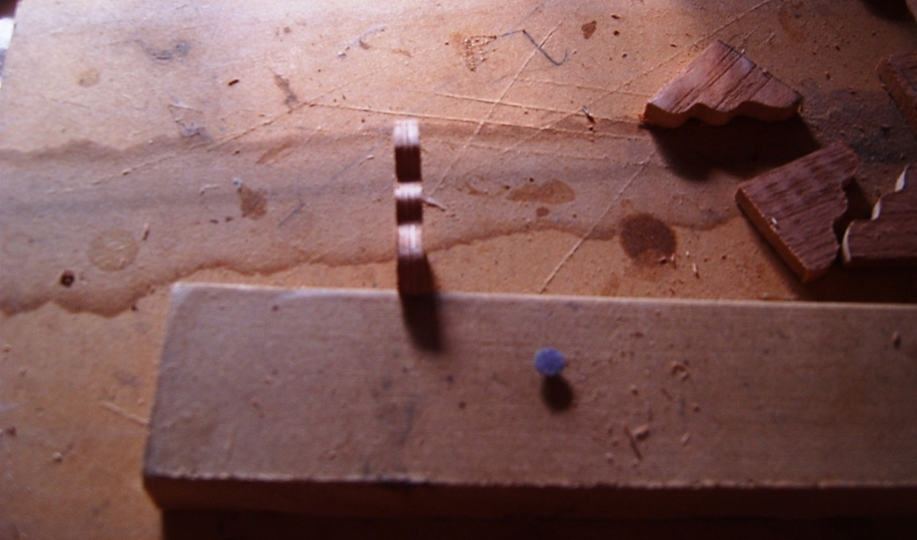

antes de lijar le quiero abrir especie de ranura o canales en el frente, para tal fin utilizo un clavo y lo desgasto con la pulidora para que quede con algo de filo....
lo paso por todo el borde de la pieza, le doy la vuelta y paso nuevmente para que quede doble ranura...

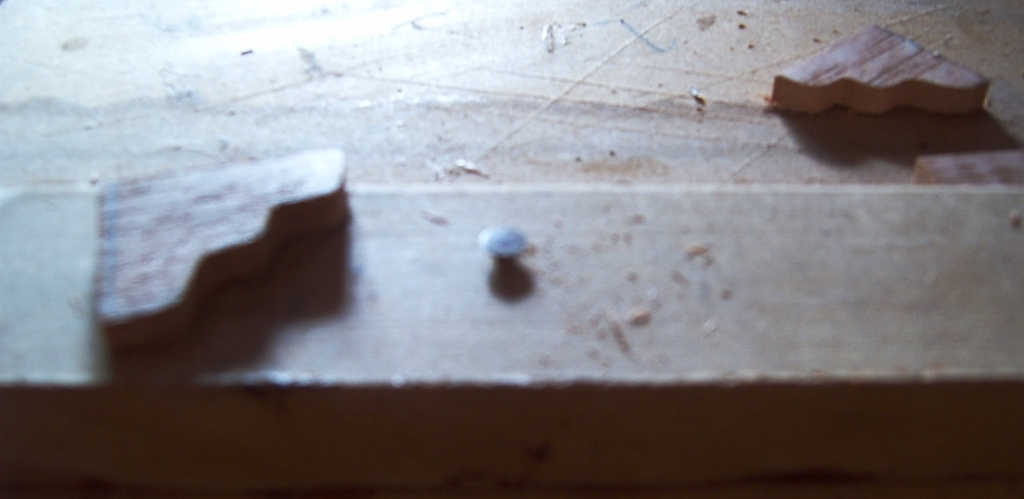

estas ranura nos e van a notar sino luego del entintado de la piezas...
tome varias fotos a ver si logramos observar las ranuras.........
idem
idem
idem
idem
idem
idem
idem
idem

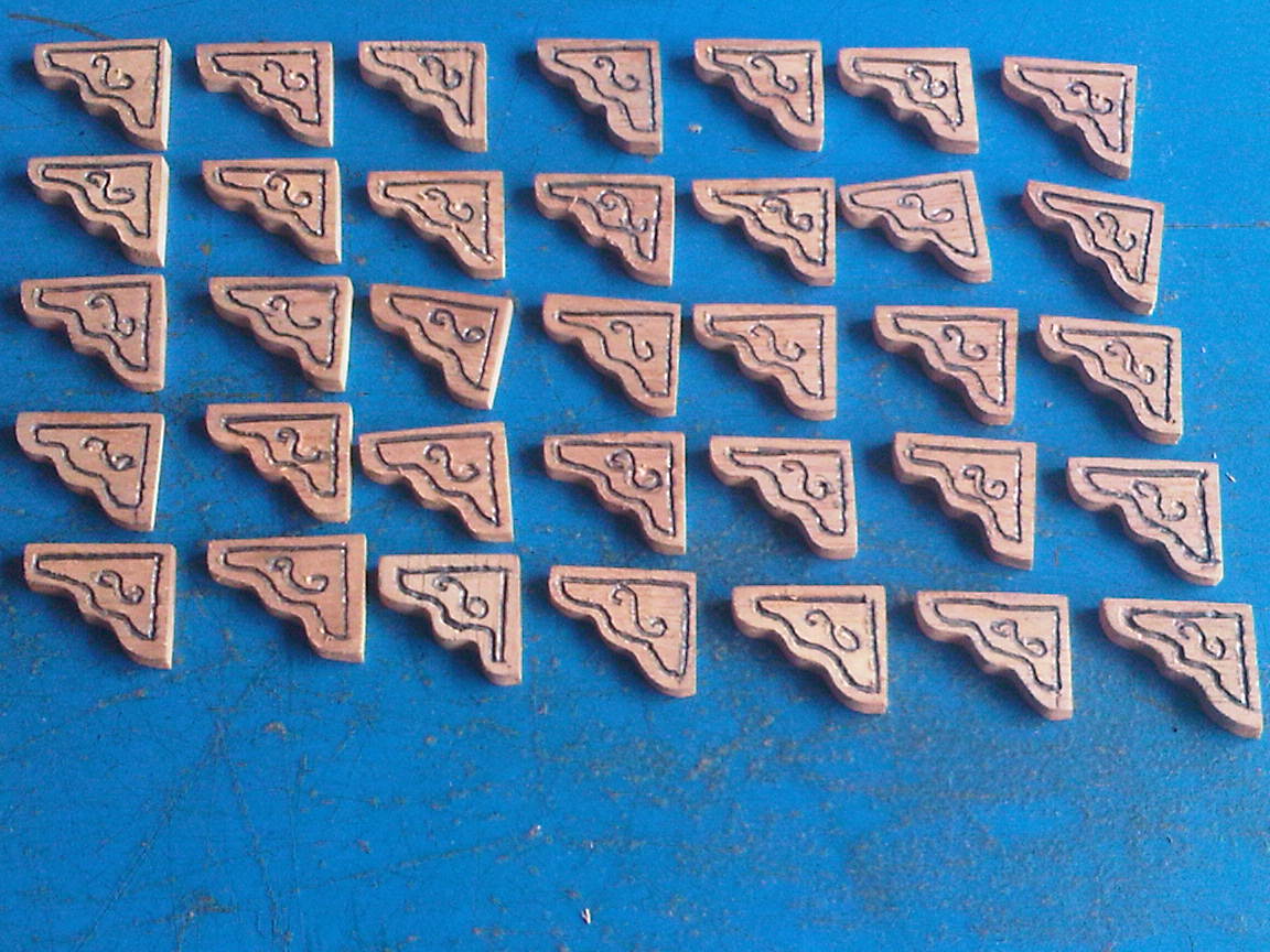

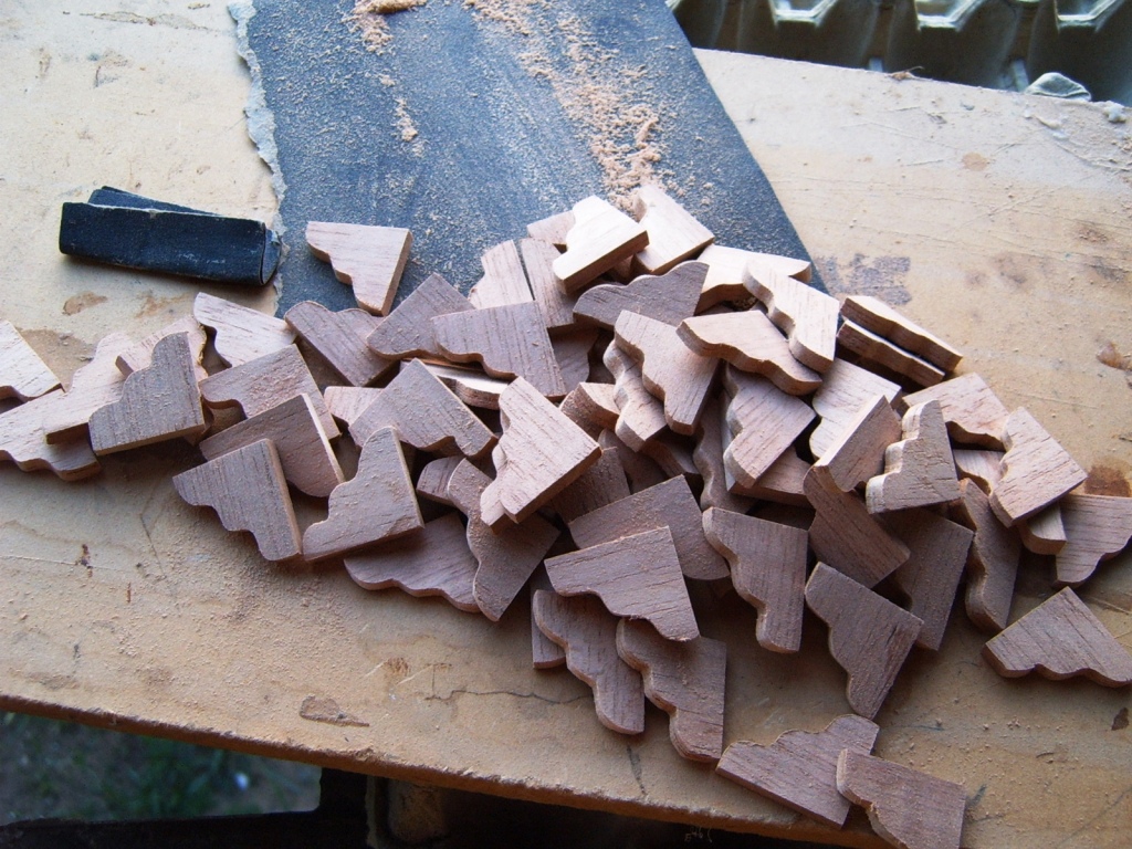

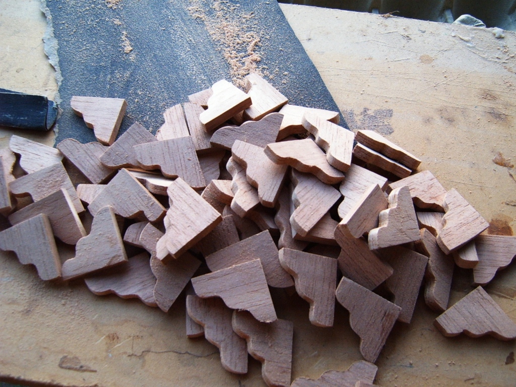

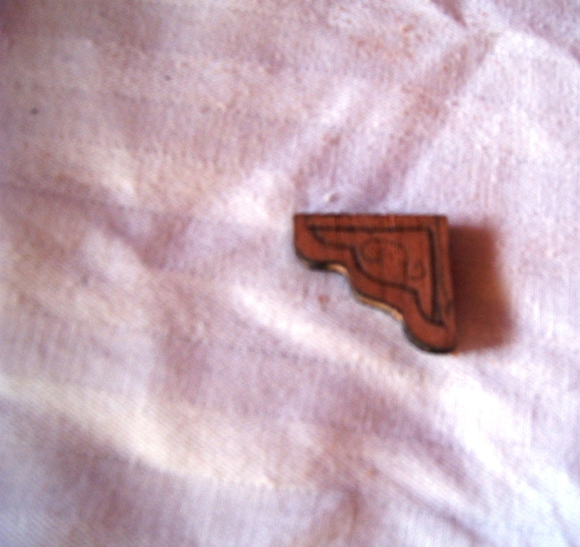

lijo todas las piezas y dibujo un diseño para tallar con el dremel luego, 35 derechas y 35 izqueirdas..............
creo que sera hasta el proximo sabado que pueda seguir con el trabajo del misi........................
lijo ambas caras de la piezas....
dibujo un diseñito para tallar con el dremel......
piezas 35 derechas y 35 izquierdas.

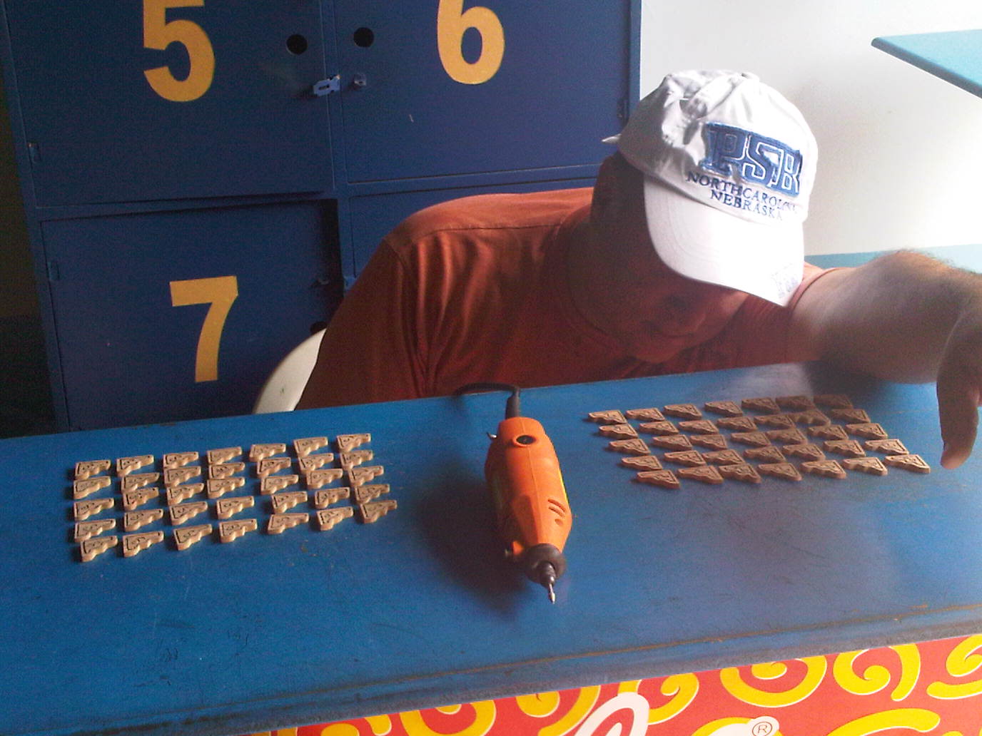

Mensajes: 6496
Re: el rey del misisipi

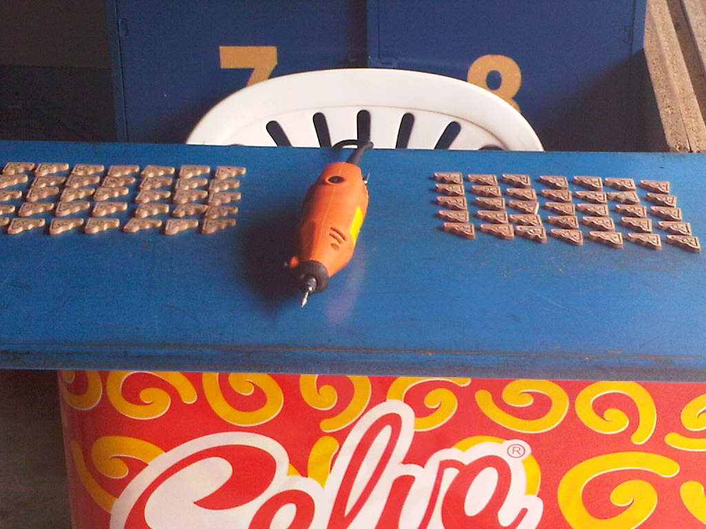

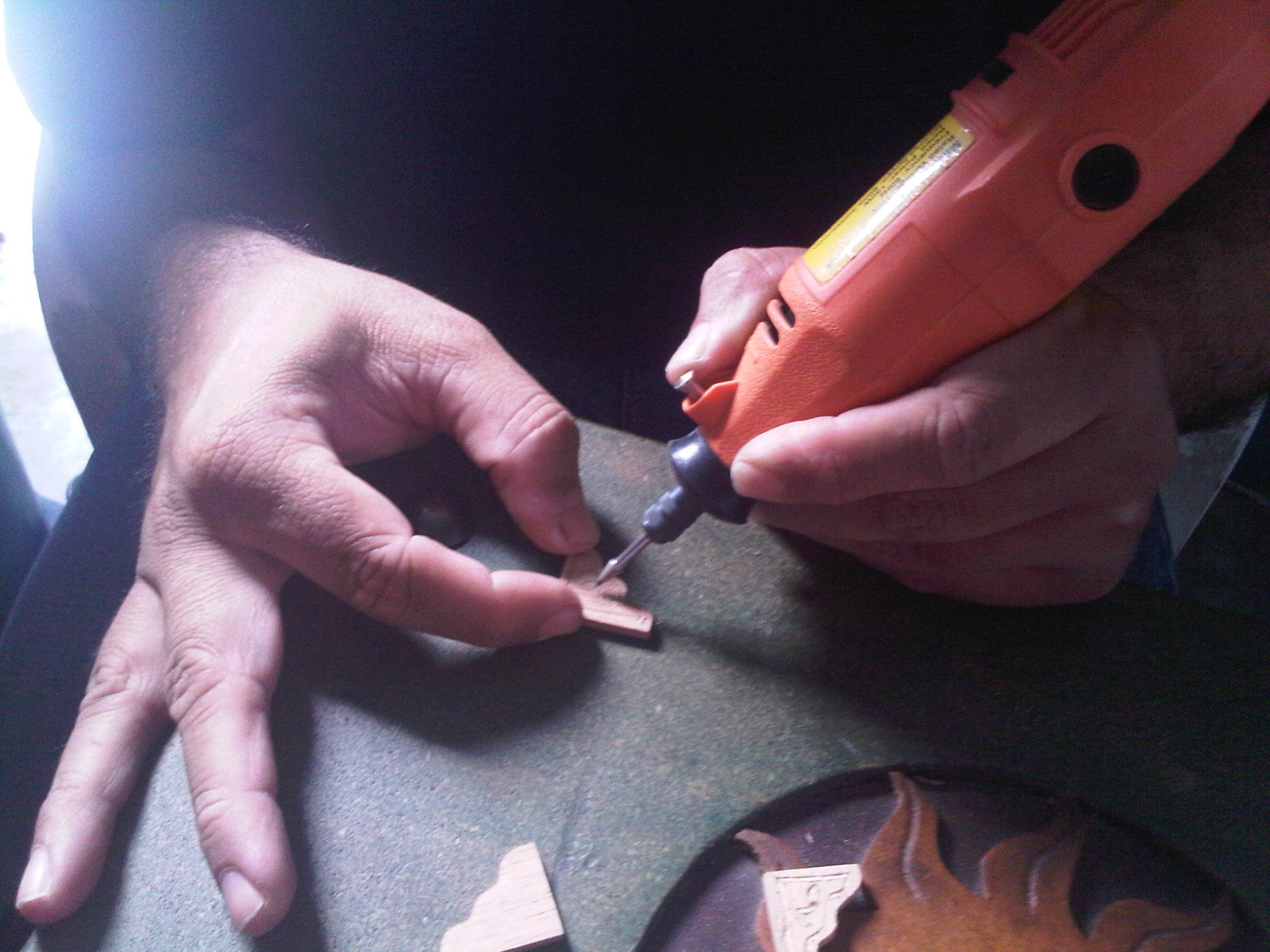

saludos amigos Bellerophon, gamabel, rafa, no hay que perder tiempo, aprovecho con el dremen y tallo el borde de la mensulas....... estoy en el negocio de mi hermana.......

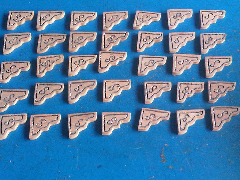

Mensajes: 6496

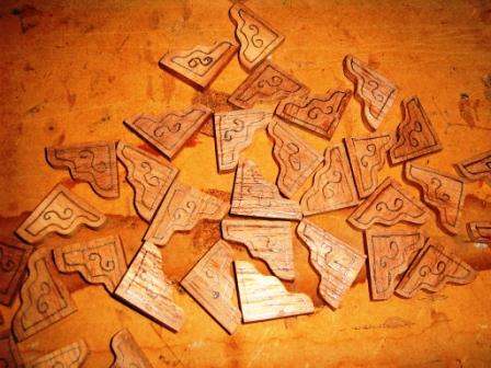

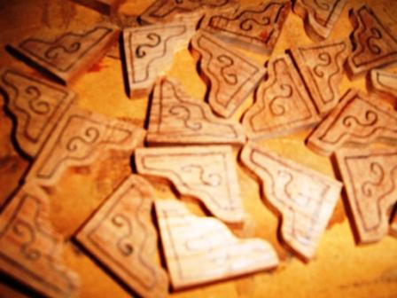

al fin, agotado......... pero termine de tallar las 70 mensulas, le pase nuevamente lapiz de grafito para remarcar y luego un buril para resaltar las ranuras hechas con el dremel...................
ya me queda es el proceso de sellado, entintado, y barnizado...
nota: hare de nuevo algunas que me quedaron torcidas y muy feitas, de resto pues las queria algo rusticas, y no muy perfectas...., se supone que en esos tiempos eran talladas a mano y no todas iban a quedar igual............
