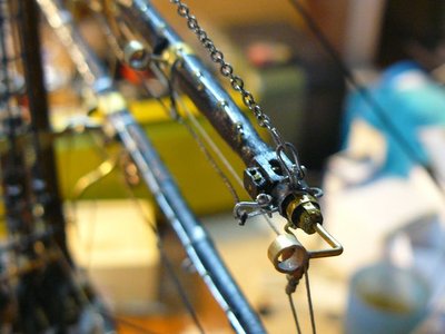

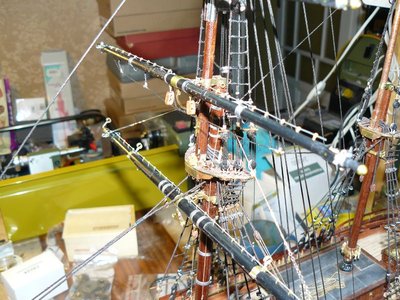

Estoy trabajando en el conjunto de las dobles gavias.
La gavia inferior ya está en su sitio (sin aparejar aún).
Pongo algunos detalles

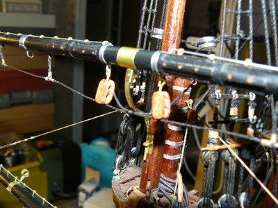

Hola Ramón:
En primer lugar felicitarte por estas fiestas y desearte un mejor 2010.
En segundo lugar quería preguntarte sobre los estribos (?) ó soportes de los marchapiés: a) ¿son un cabo o son metálicos? b) tienen algún tipo de arraigada específica a la verga y al marchapié? (Tengo que montar los del Cala Esmeralda)
Gracias y ¡molts d'anys!
Juan
Juan
- ramon
- Mensajes: 4627
- Ubicación: madrid
Re: PROYECTO SEBASTIÁN GUMÁ
Igualment, feliç nadal i prospero any nou. Per molts anys.

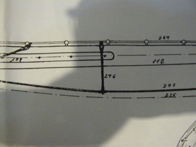

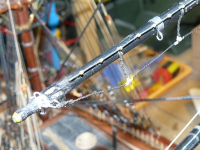

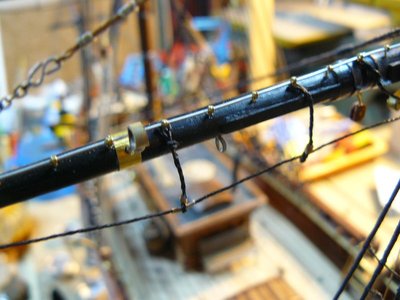

Por lo demás te pongo dos fotos, una de los planos y otra del barco. Los estribos son de cabo con una ligada en el nervio y otra en el marchapié que protejo con un capillo (además queda muy vistoso) Un truco: puedes dar una gota de ciano al estribo para que adquiera rigidez, eso favorece la estética del conjunto.

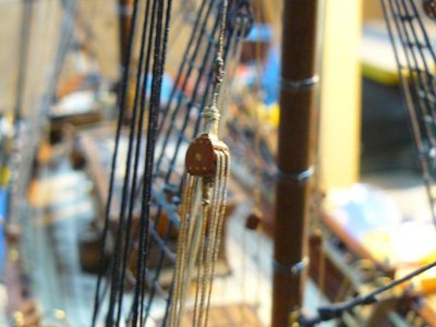

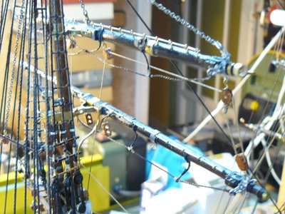

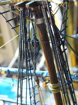

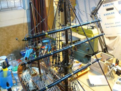

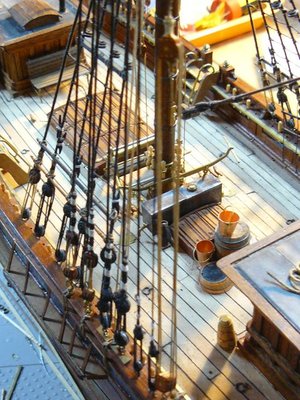

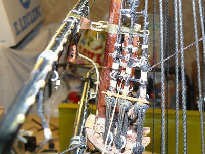

Ya he cruzado y aparejado el conjunto de la doble gavia: gavia superior y gavia inferior. La inferior permanece fija mediante un arbotante y la segunda se laborea subiendola y bajándola con un arbotante movil y una driza de cadena que pasa por una polea embutida en el mastelero.
Con respecto a la arboladura en general, una noticia. Hasta este mismo momento he estado dudando si poner o no velas. El cuerpo me pedía velas, pero no estaba muy seguro. He hecho una pequeña encuesta y todos los interrogados son partidarios de NO poner velas. Mi mujer tampoco (y esta opinión ya no es tan consultiva sino que roza lo vinculante). Sin embargo he sido yo mismo el que me he convencido al colocar este conjunto de dobles gavias pues realmente he visto la cantidad de detalles que se perderían irremisiblemente si colocase velas aún recogidas. He optado por la solución que implementé en el venerable Húsar: la vela invisible. Es un concepto que realmente funciona, consistente en colocar todas las maniobras que barco llevaría con las velas puestas pero sin poner velas. Esto obliga a algunas soluciones peculiares como poner cazonetes en brioles y apagapenoles, alguna de ellas un tanto complicadas, pero el resultado final creo que es muy vistoso. En definitiva el barco querdará como el Húsar, con la salvedad de que el Húsar tiene menos del 30% de maniobras que el SG.
Obviamente excuso decir que esta representación del modelo, practicamente hubiera sido imposible de encontrarla en la realidad. He visto literalmente cientos de fotografias de navios coetaneos de SG y ninguno está aparejado con el concepto de vela invisible (aunque algunos casi...). Esto no me preocupa nada pues ya sabeis que hacemos modelos y no barcos y, a su vez, ninguna de las fotos que he visto concuerda ni de lejos con el aspecto de ninguno de los modelos que hacemos.
Otra cuestión a aclarar es la de la posición de las vergas. Desde un punto de vista purista al representar el modelo un barco sin velas, las vergas deberían figurar en posición arriada o bajas. Esto observareis que ocurre en le mayor. No ocurrirá así en el trinquete ni en mesana donde están izadas. He buscado el efecto de poder contemplar las vergas en las dos posiciones distintas a fin de comparar el estado de la maniobra en ambos momentos.
Dicho esto, paso a las fotos de este conjunto de la doble gavia de mayor.

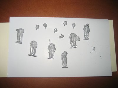

bueno,estas son las figuras que transformare,para el barco de Ramon,son soldados de la guerra civil americana,son las que mas se asemejan,a marineros civiles de la epoca del Guma,medio-final del XIX (correjirme si me equivoco,ya que de esta epoca estoy un poco pez).
De todas maneras,si alguien tiene alguna foto y demas,se lo agradeceria

Que despiece....
Veré que encuentro de fotos
