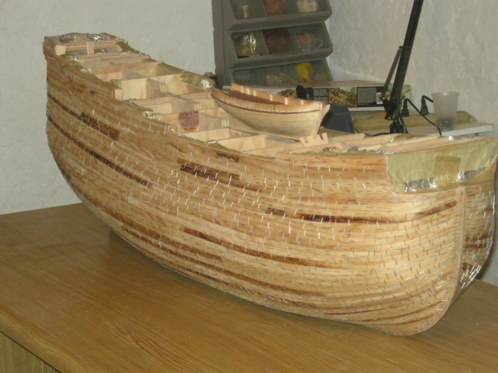

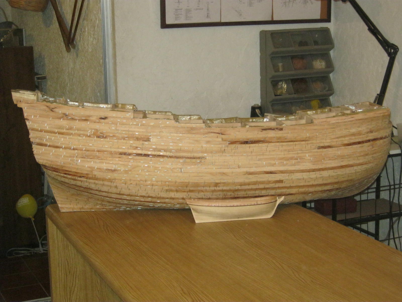

Bien, por fin he terminado el segundo forro :D , ahora:
1.- Dejar secar por 24 horas
2.- Retirar las grapas
3.- Lijar
4.- Aplicar re-sanador
5.- Volver a lijar
y 6.- Retirar del molde.
Nota: El casco que esta sobre el Royal William no es la chalupa, es el casco del bergantín Lexington a escala 1/100, se me hizo interesante mostrar la diferencia de tamaño de los dos modelos.

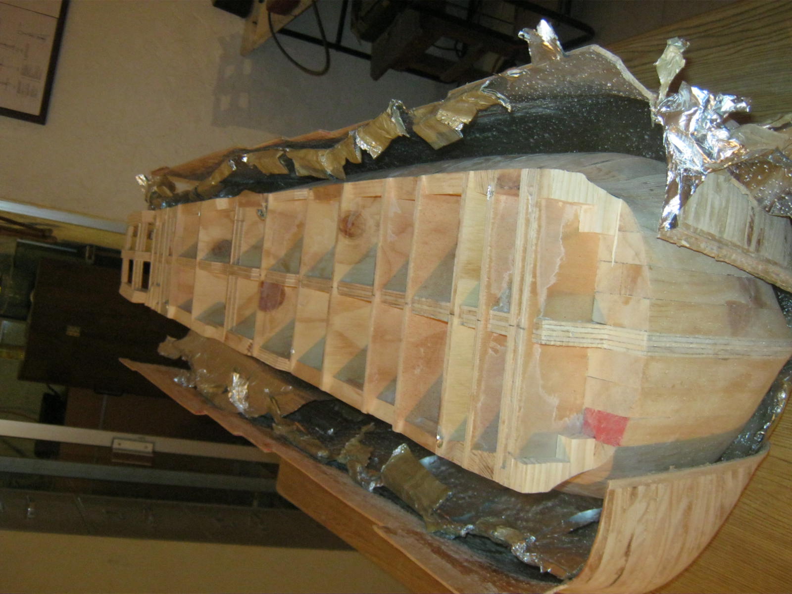

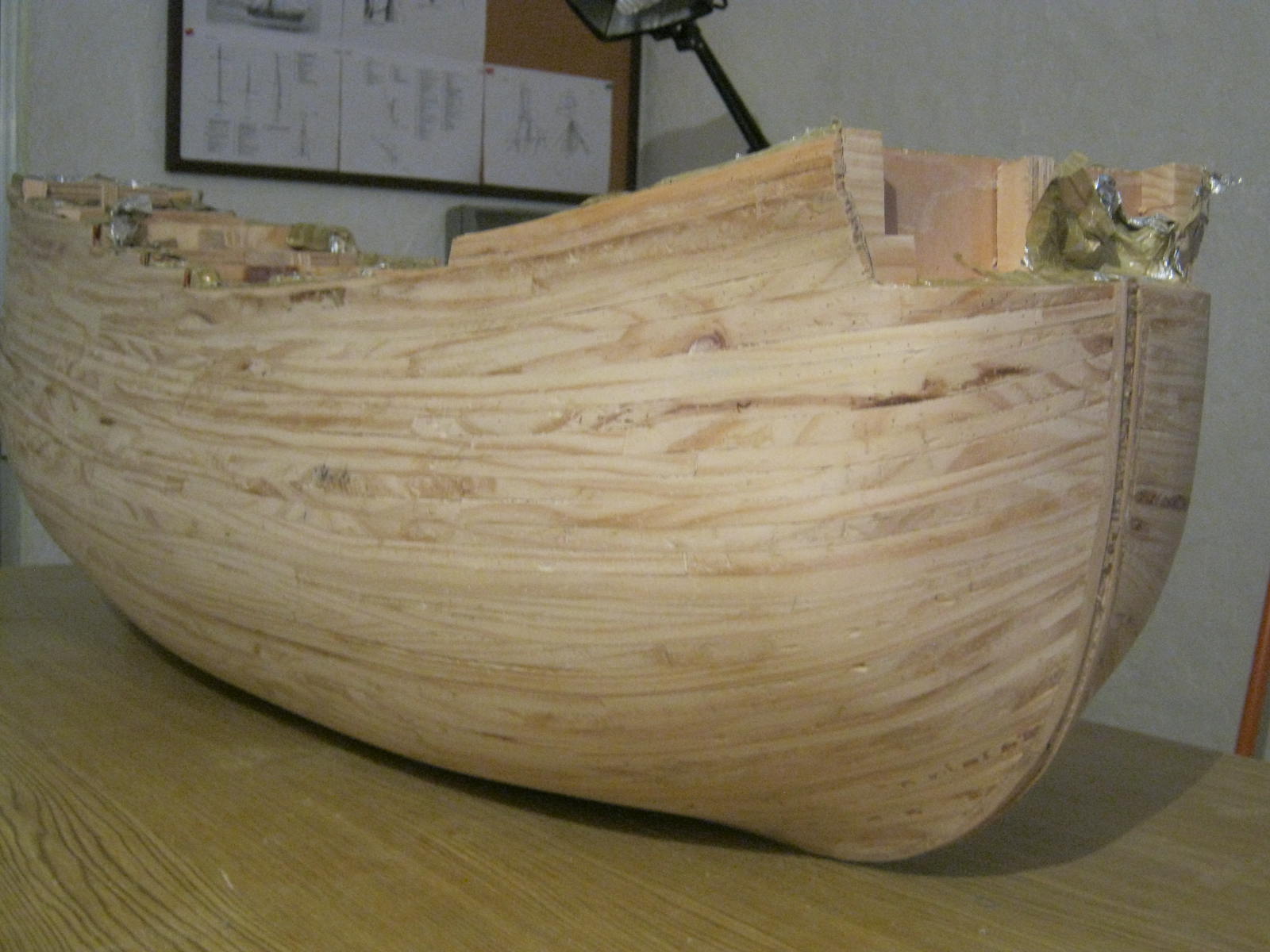

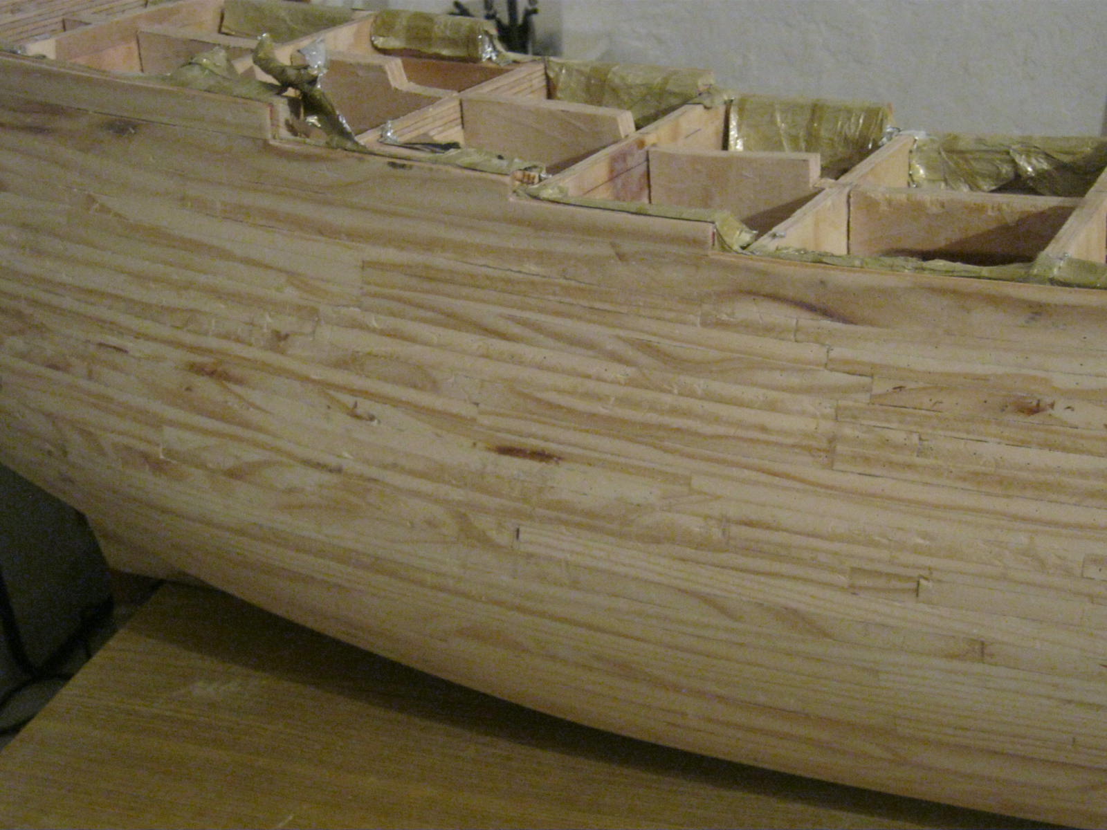

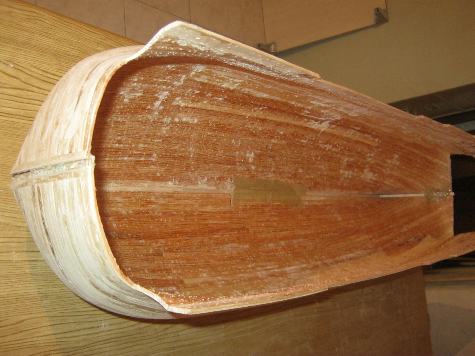

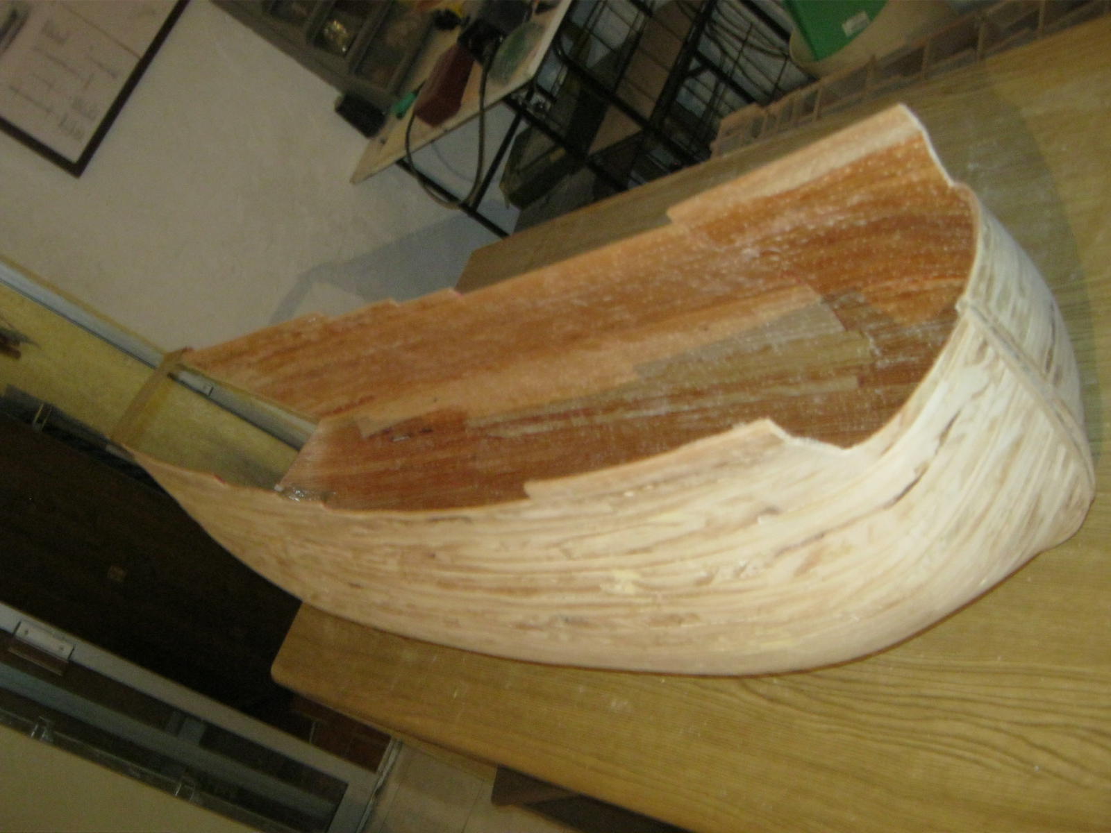

Por fin :D :D :D esto fue más tardado de lo que pense en un principio, pero por fin pude desmontar el casco; puedo decir que la primer etapa de lo que sera esta larga construcción ya esta lista.
Lo que realice fue:
1.- retire toda las grapas (8000 aprox.)
2.- lijado del casco
3.- resanador donde fue necesario
4.- lijar nuevamente
5.- con ayuda de un desarmador (destornillador) y tirando del forro de cinta y hoja de aluminio retiro el casco del molde por la linea de crujia.
Muestro las fotos:
terminado el segundo forro, retiradas las grapas y lijado del casco
Aqui esta la reparación del casco, no se nota nada
Muy bien, casco listo para ser desmoldado

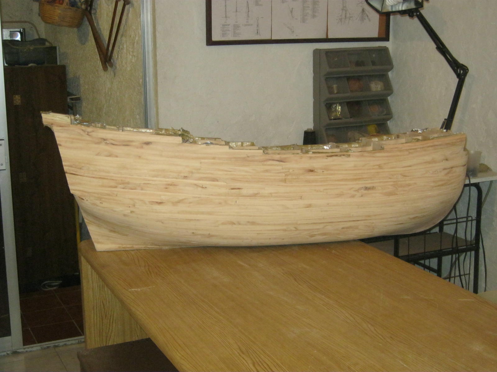

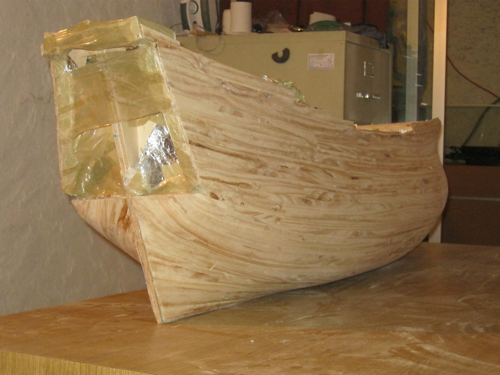

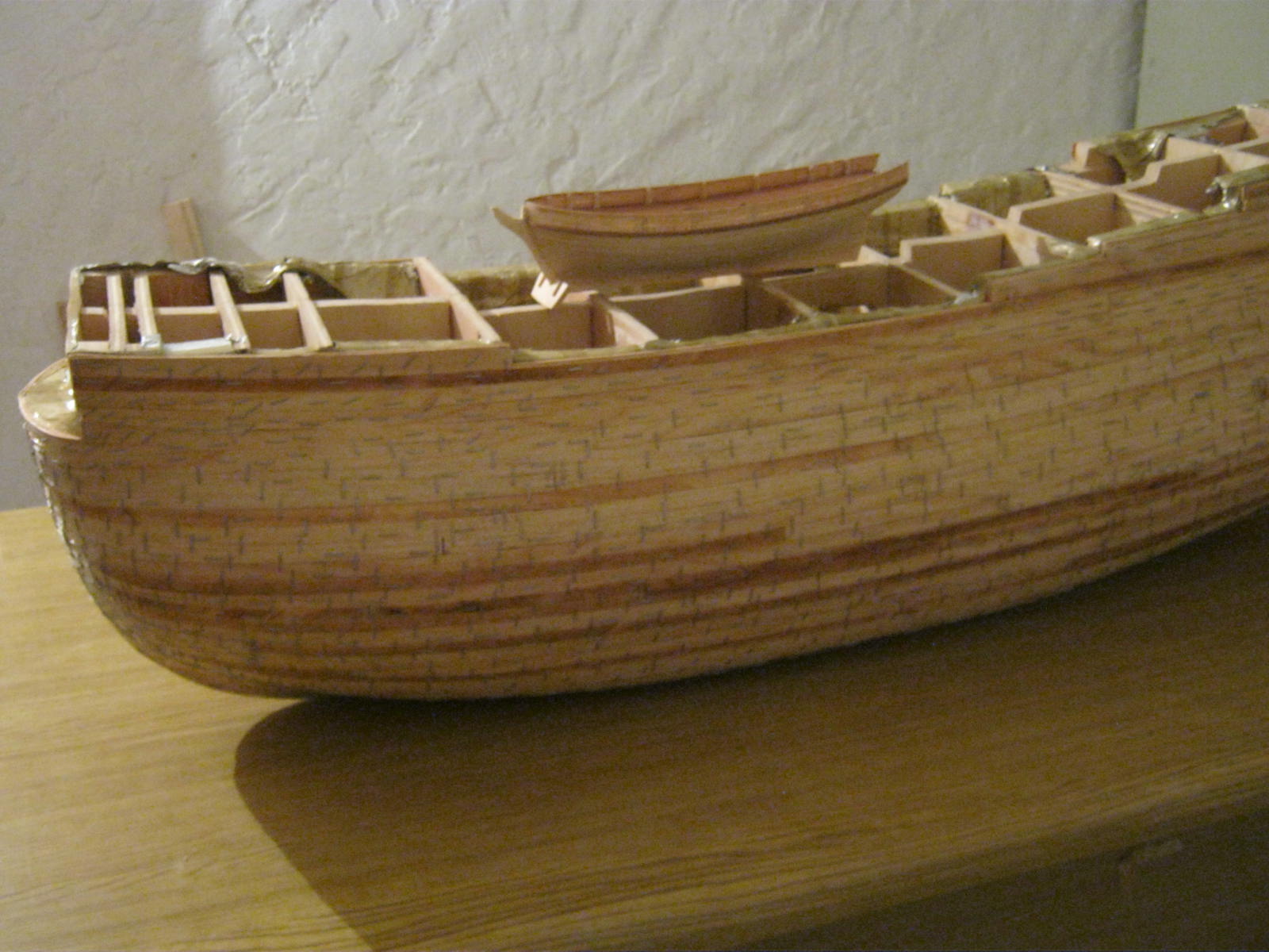

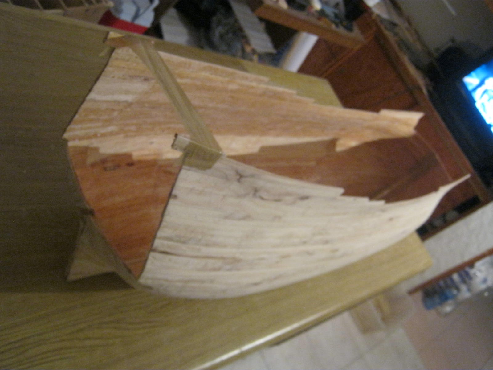

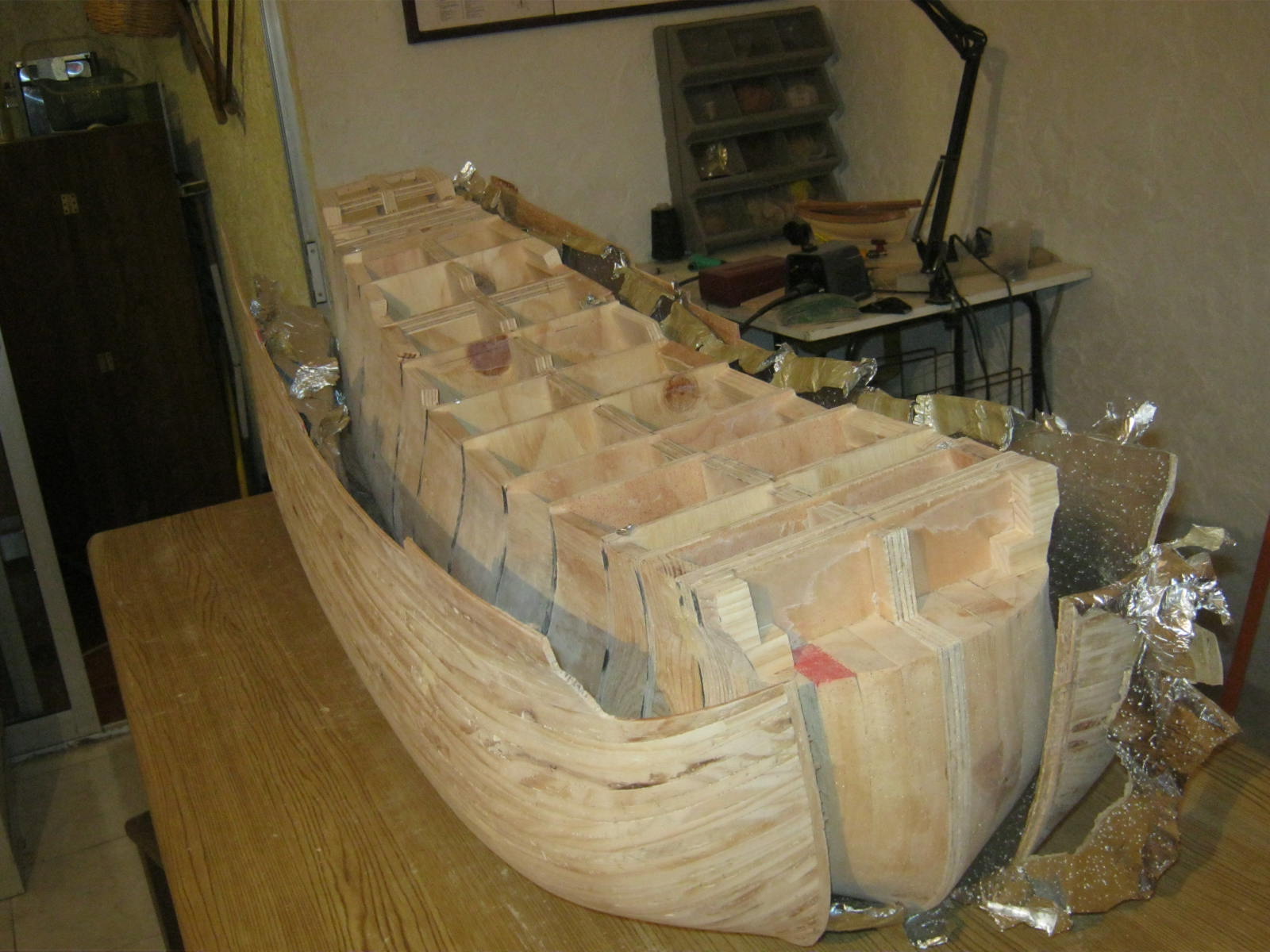

Y des moldamos ( las dos mitades no estan unidas todavía, solo están provisionales para mostrar el resultado:

Quedo asombrado de como ha quedado,pero tengo una pregunta,al unir la dos mitades ¿ podria variar la simetria del casco si no se colocan exactamente en su sitio y posteriormente tener algun problema ?Muchas gracias y un saludo....
Mensajes: 6496
Re: Royal William escala 1/48
michael escribió:Quedo asombrado de como ha quedado,pero tengo una pregunta,al unir la dos mitades ¿ podria variar la simetria del casco si no se colocan exactamente en su sitio y posteriormente tener algun problema ?Muchas gracias y un saludo....
ya somos dos los asombrados y con la misma pregunta, no varia el tamaño de un lado al otro y no hay peligro que se suelten las tracas, je je je vaya que quede pasmado de ver tremenda maestria, vos si sos un maestro amigo...
:wink: :wink: :wink:

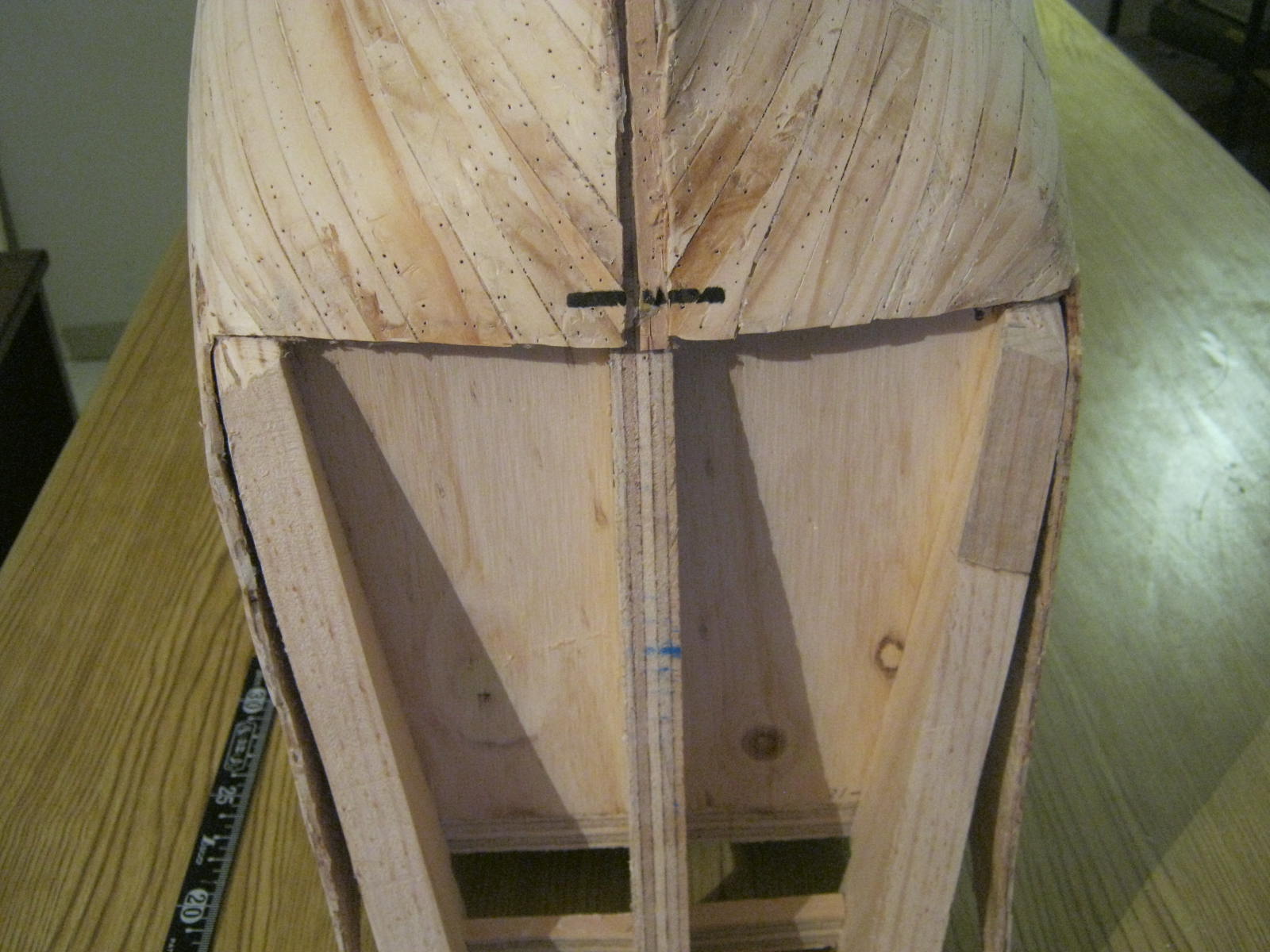

Gracias Michael y Gerardo, en las fotos que subí solo están presentadas las dos partes del casco todavía no están pegadas y no están bien alineadas. En efecto hay que tener mucho cuidado con la simetría a la hora de pegarlas, aunque no es difícil hacerlo, para esto coloco las dos mitades en el molde y marco unas pequeñas lineas perpendiculares a la linea de crujia, a la hora de pegarlo cuido que coincidan estas lineas. Cuando lo haga muestro las fotos.

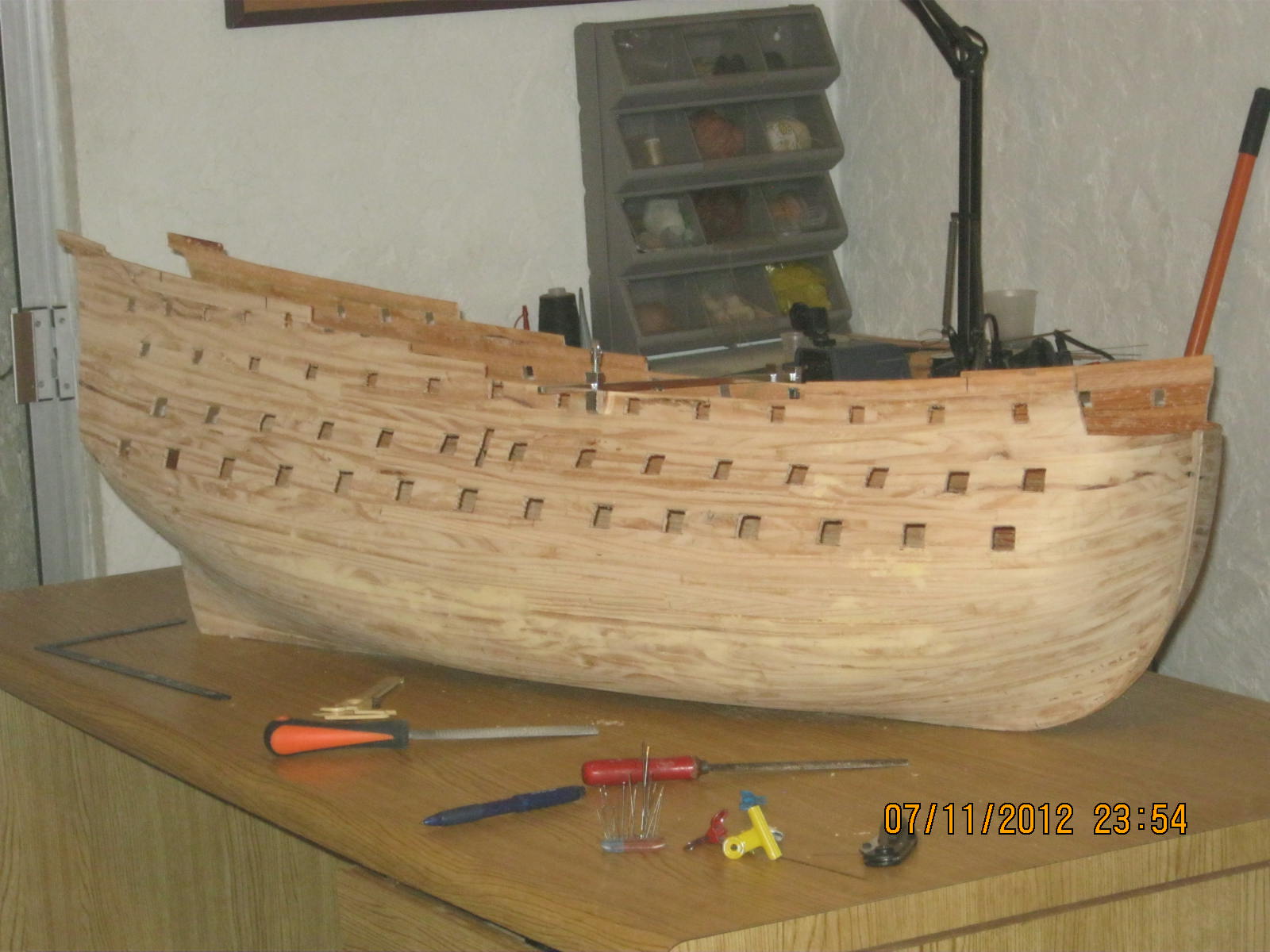

Gracias Carlos, gracias Jorge, siento que a partir de aquí comienzo en sí lo que es ya la construcción del barco.

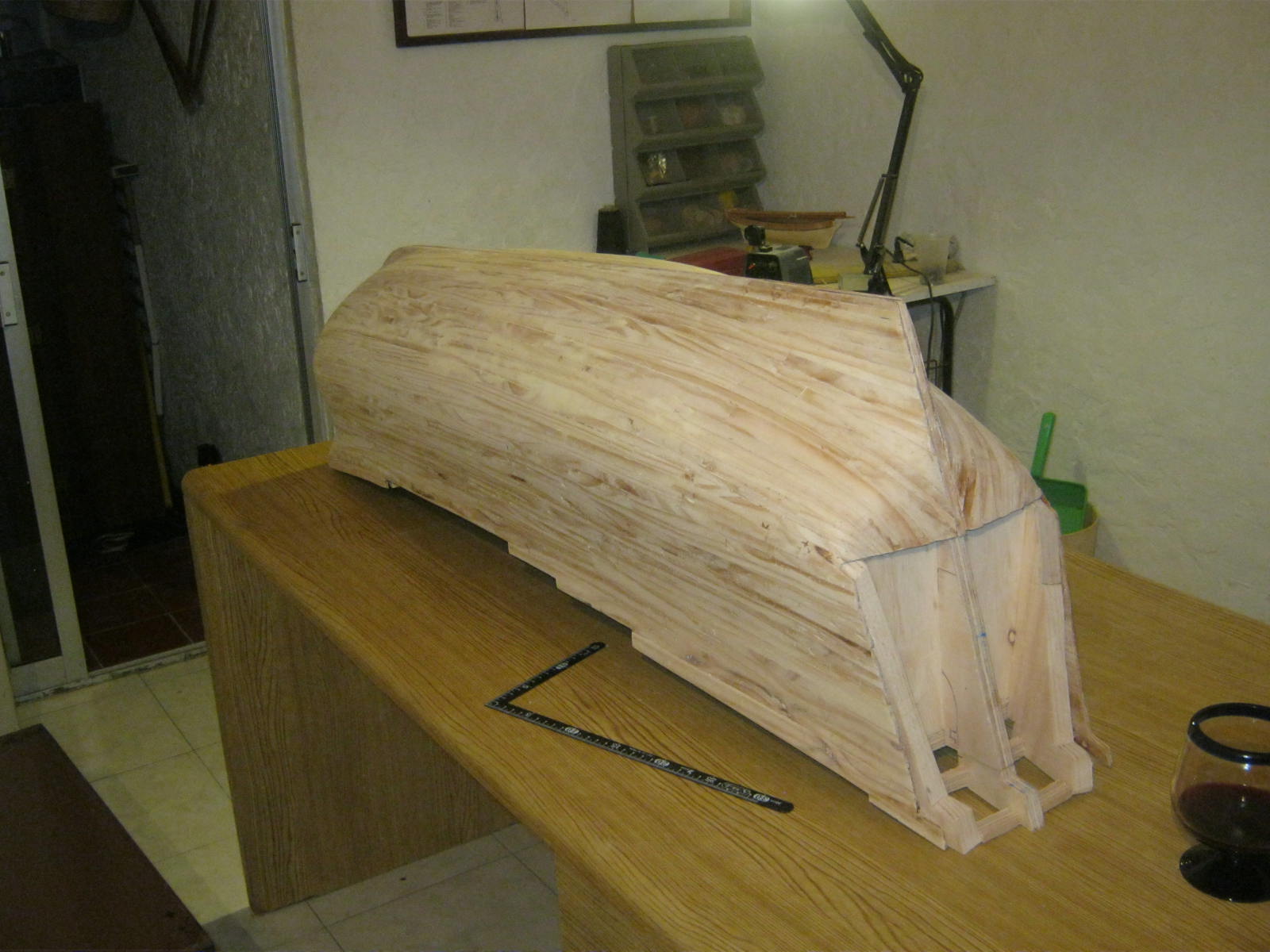

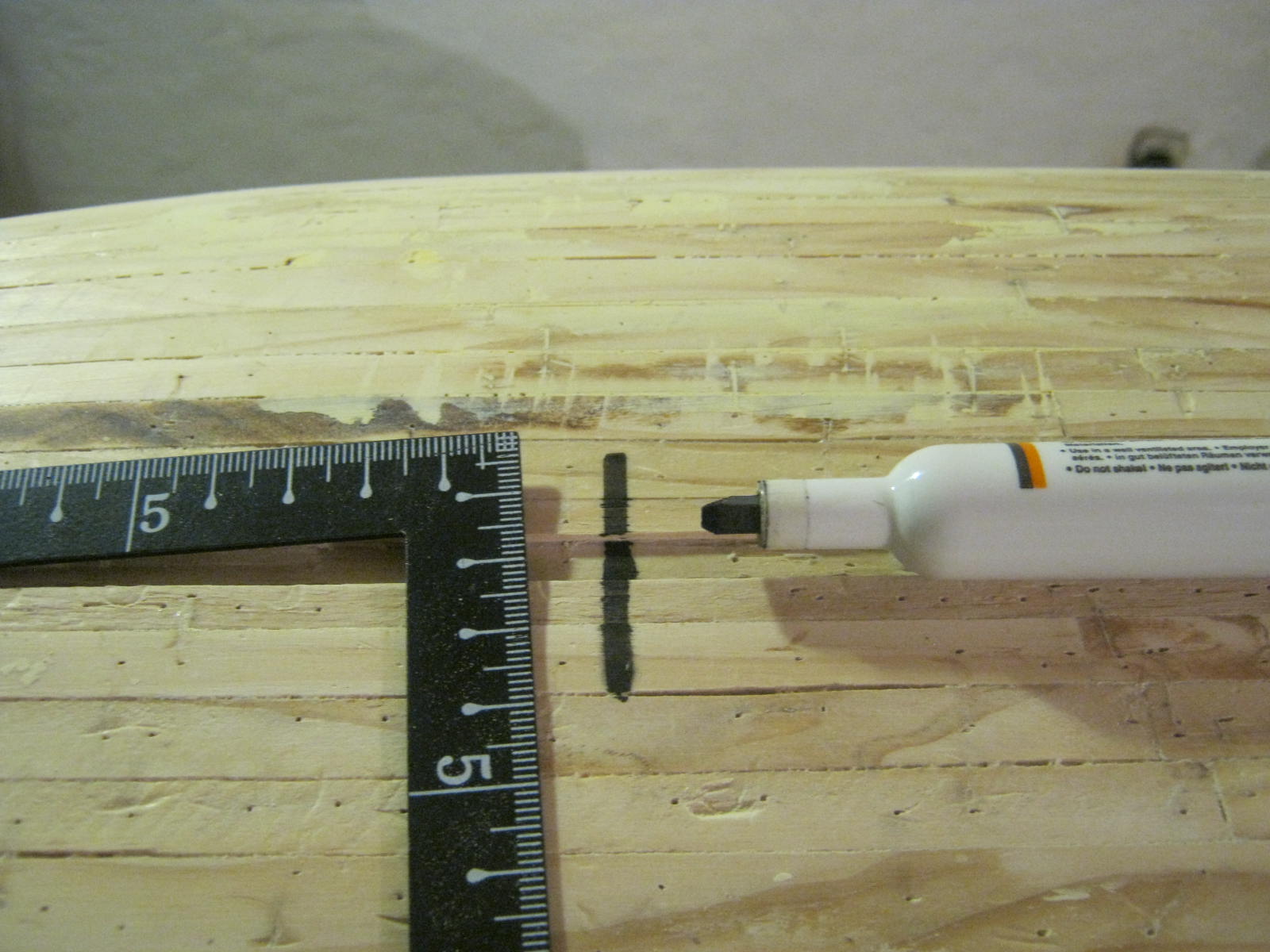

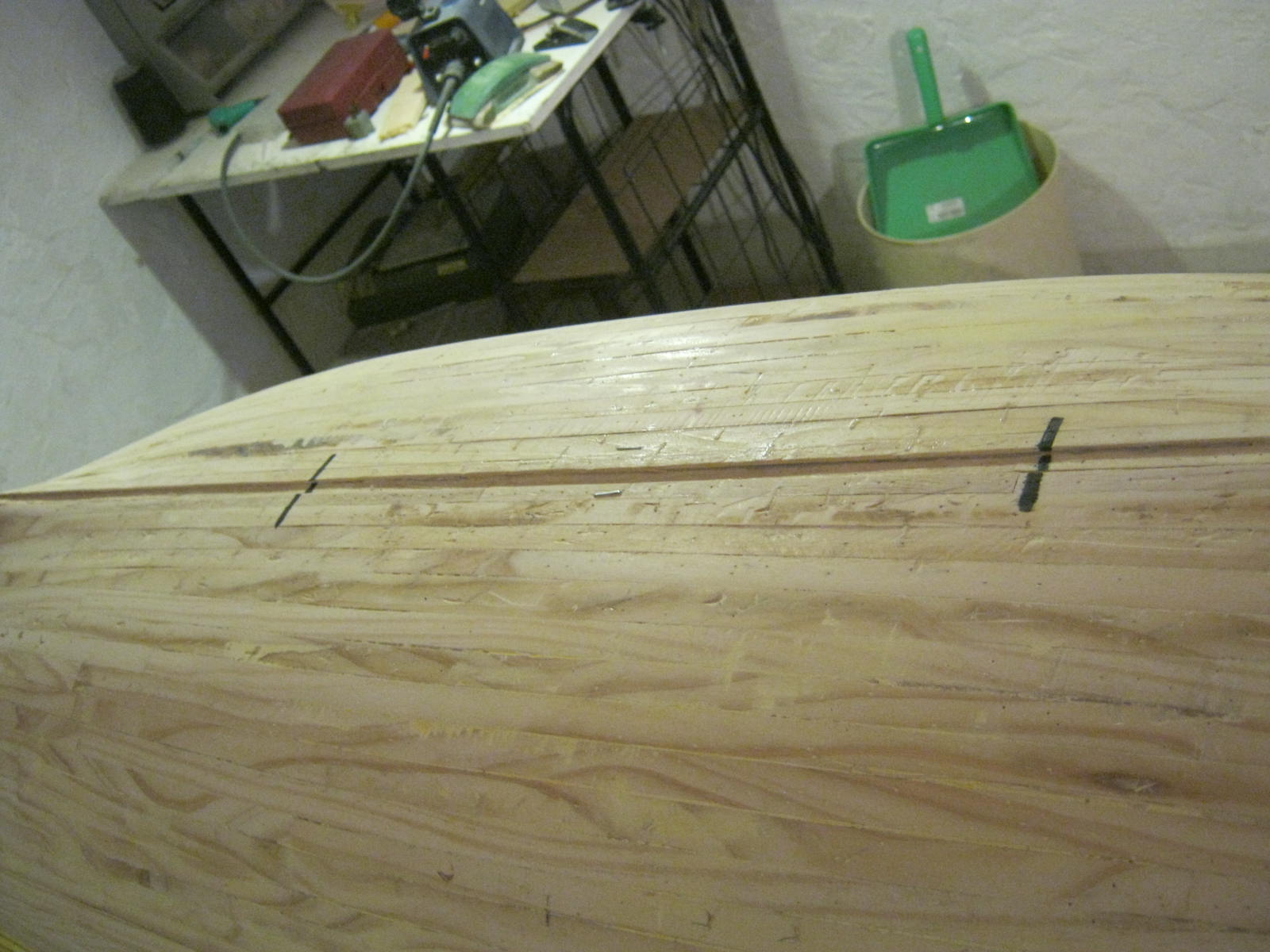

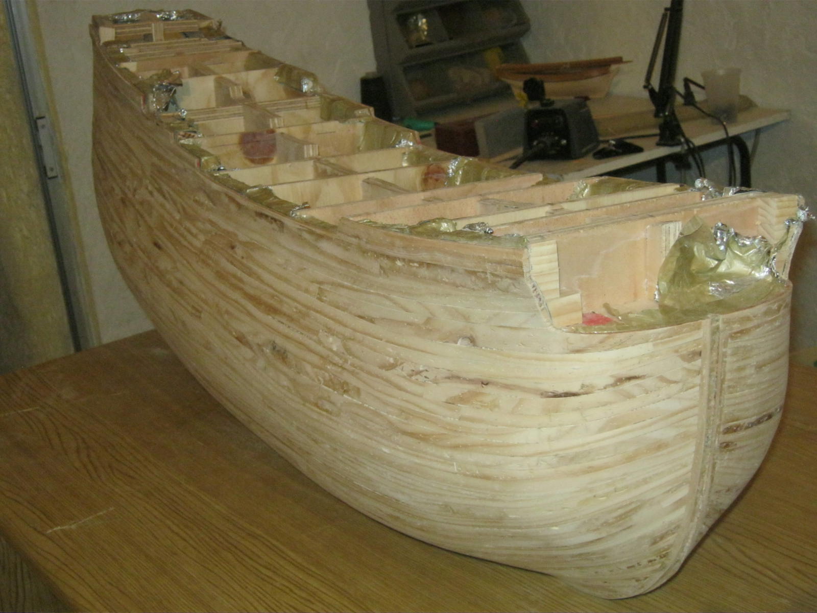

Muestro como cuido la simetría para cuando pegue el casco:
1.- coloque las mitades sobre el molde
2.- con una escuadra y plumón hago unas marcas
3.- Posteriormente cuando pegue hay que cuidar que estas marcas coincidan y con esto ya no tenemos problema de simetría

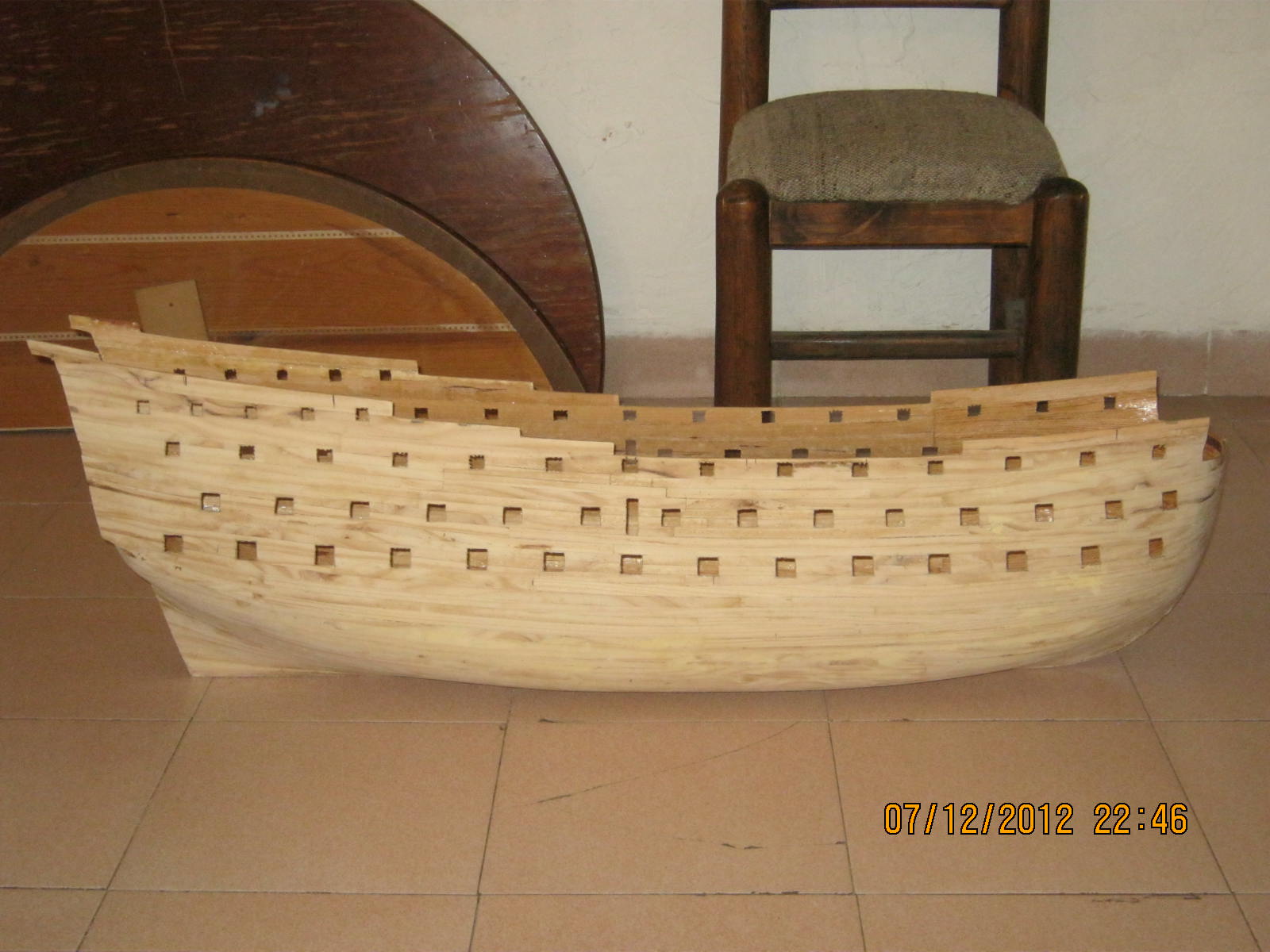

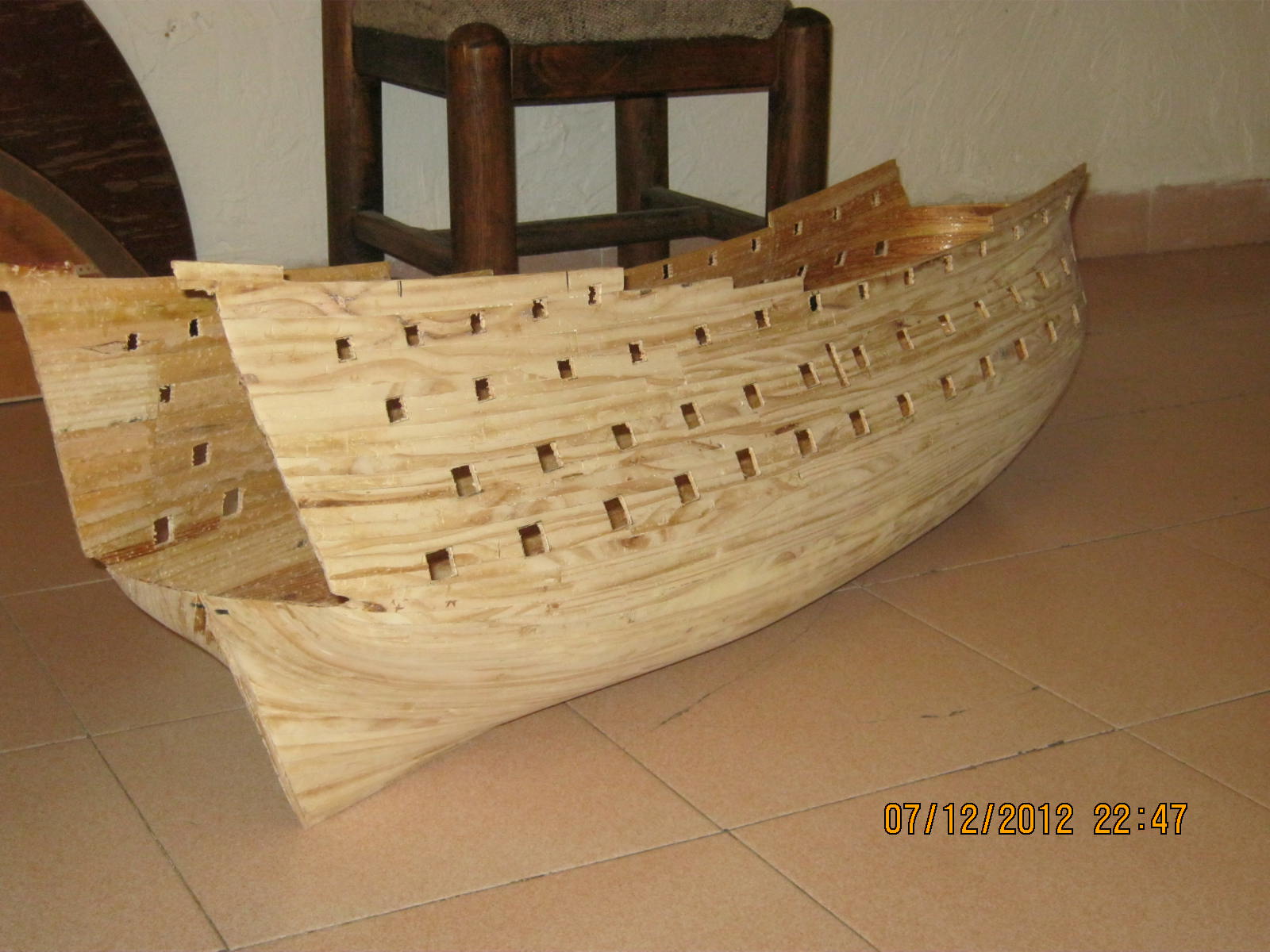

Después de cinco semanas de mucha carga laboral y muy poco tiempo para el astillero, por fin me fue posible avanzar un poco con el RW. Pegue las dos mitades del casco o como bien dice Cani el cascarón libre del polluelo y perfore las troneras. Es todo lo que he podido hacer, me gustaría poderle dedicar más tiempo, pero algo es algo. Les dejo unas fotos
