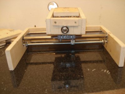

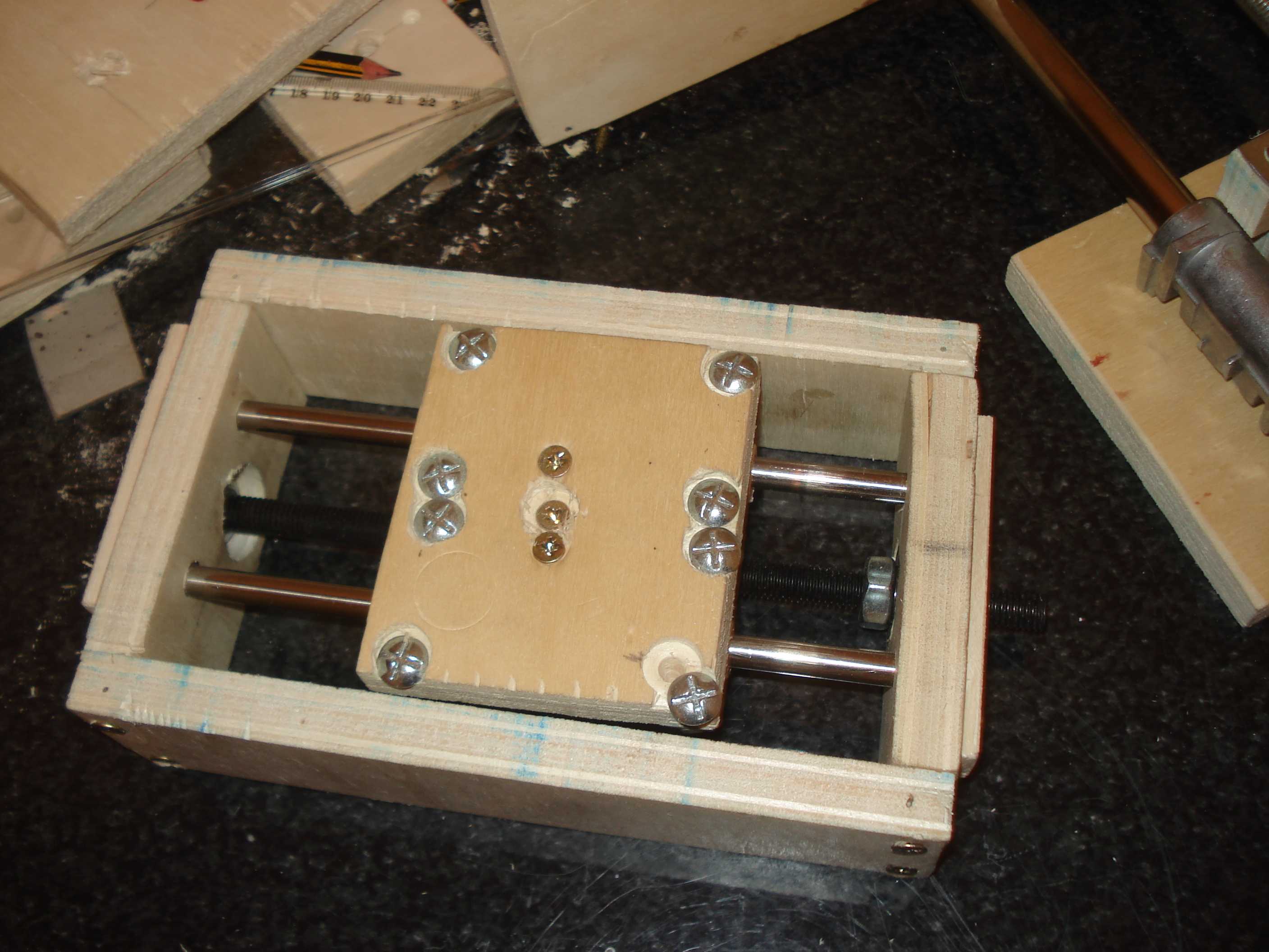

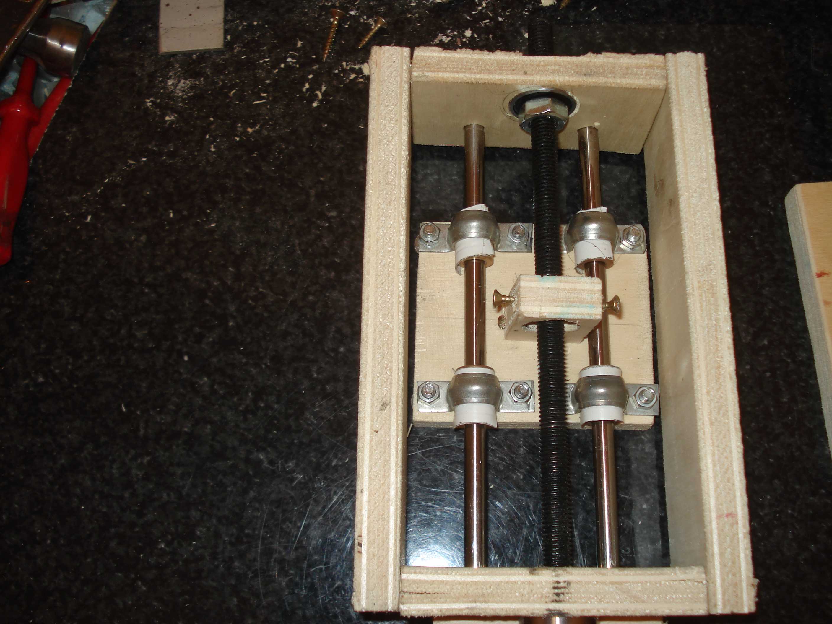

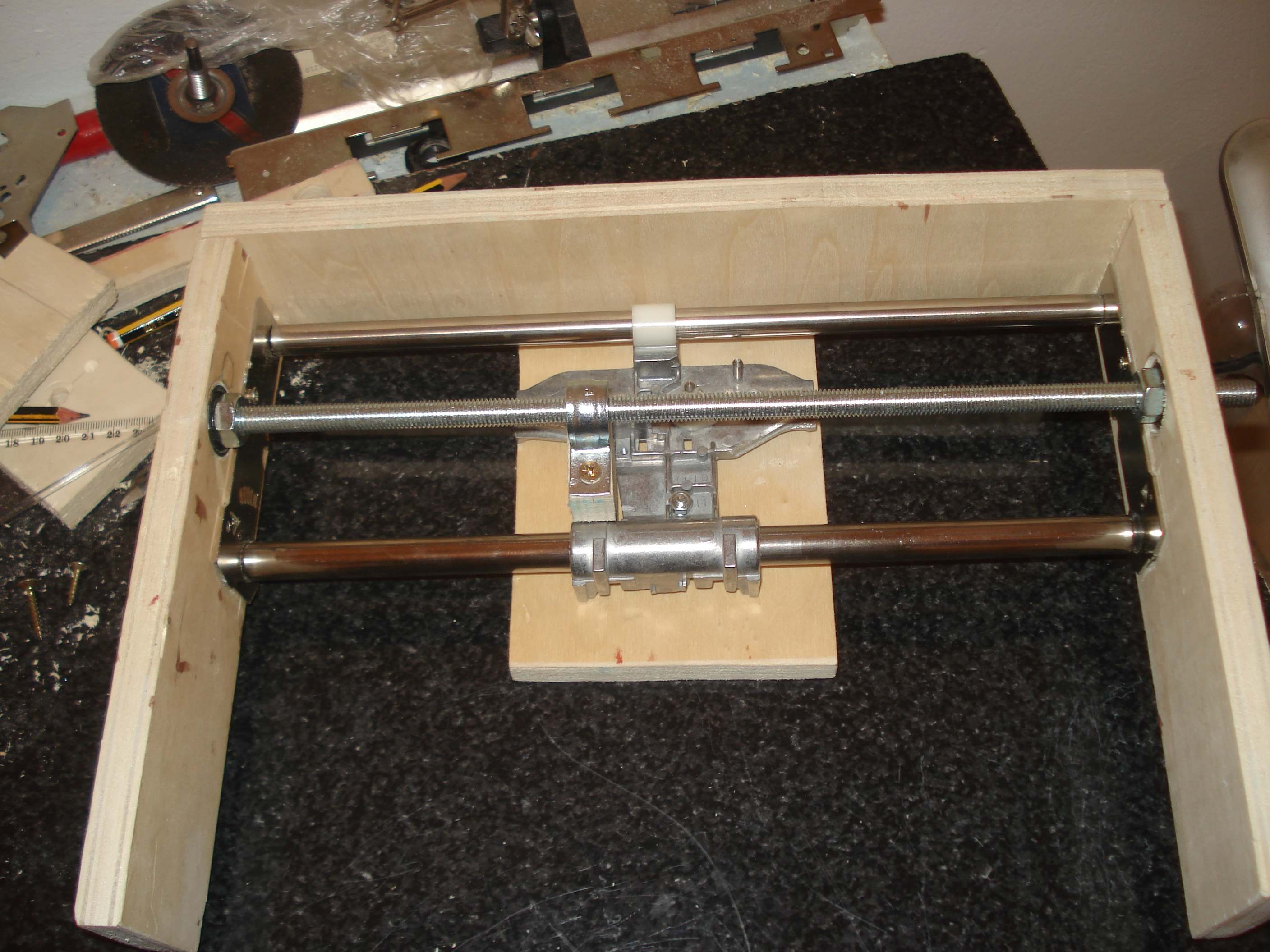

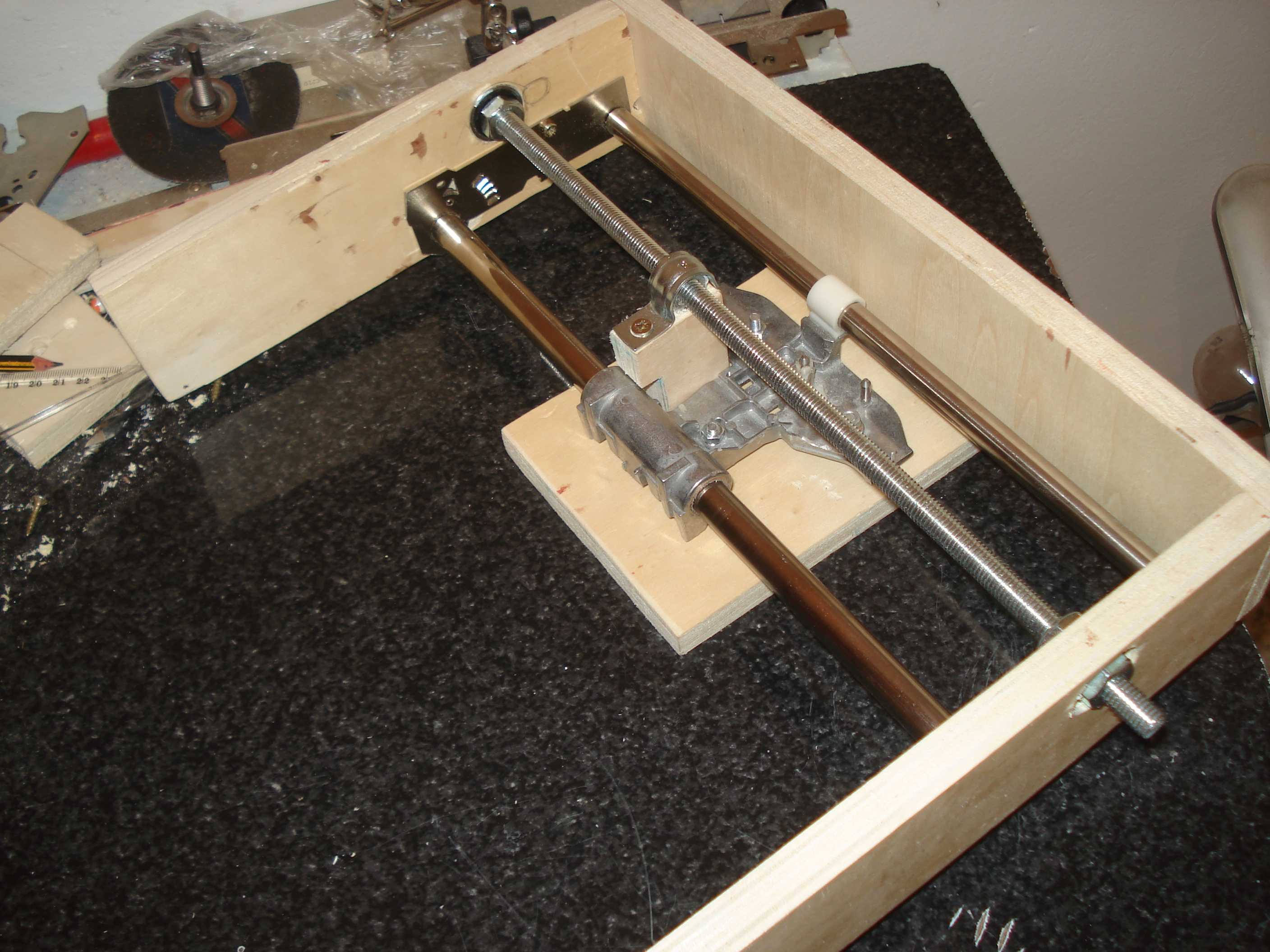

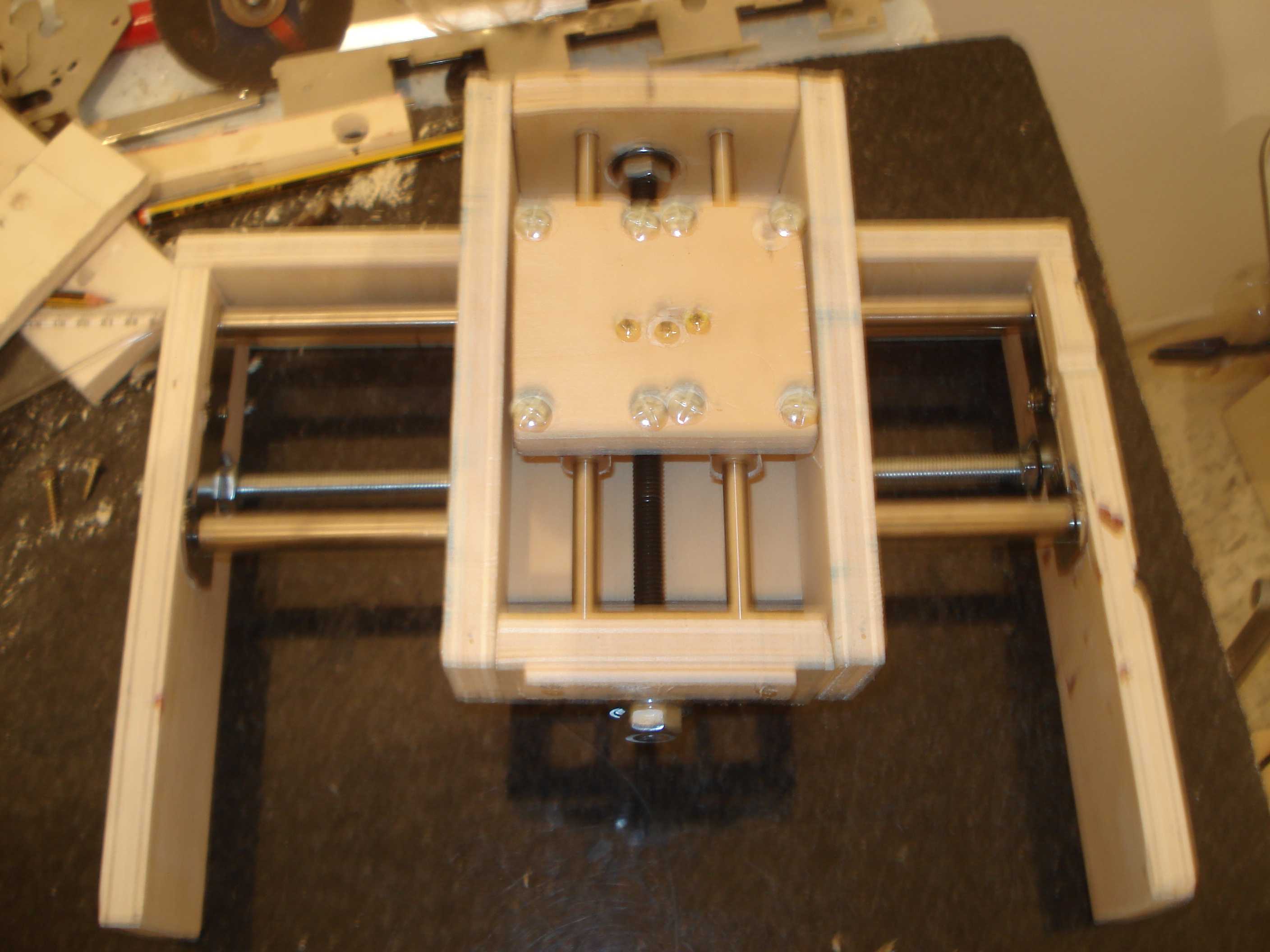

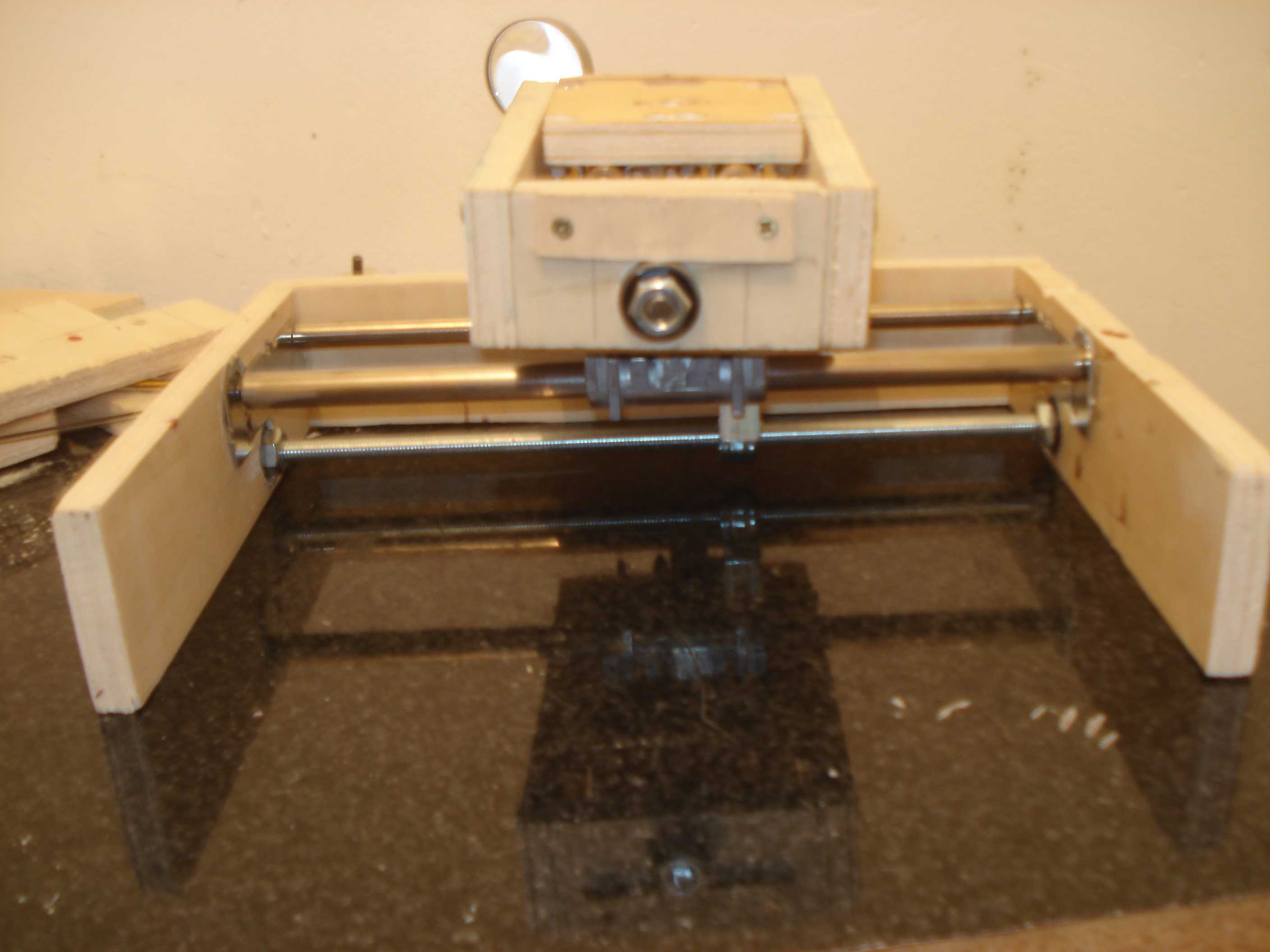

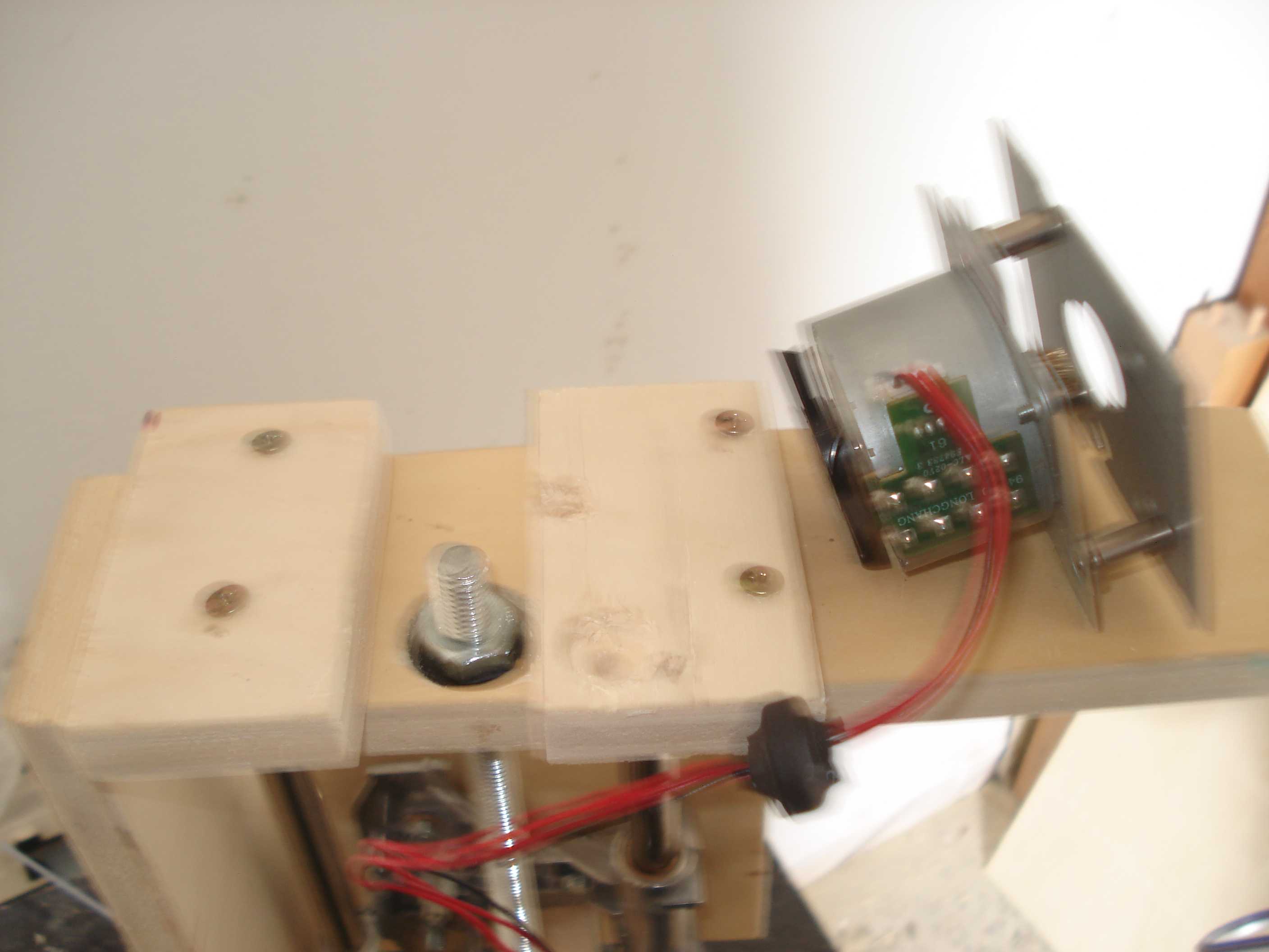

El trabajo de hoy:
Puesto husillo y rodamientos en ambos ejes

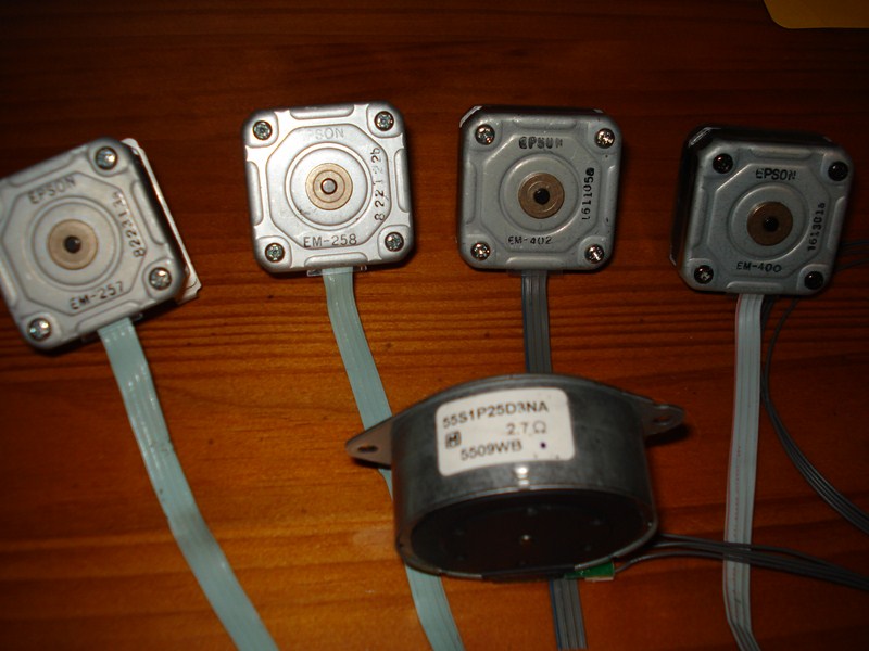

Los motores que yo consegui y que pienso utilizar, son los de la foto.
el EM- 257 para el eje X, el EM-258 para el Z, y los dos EM-400 y el 402 para el Y. Del redondo no consigo informacion ninguna.

Jose Antoni, en que se diferencian todos esos motores? en amperaje? por lo que veo son todos bipolares no?

La diferencia entre unos y otros es la potencia, el torque que le llaman, el voltaje y el amperaje y otras cosas como el numero de pasos, etc etc etc

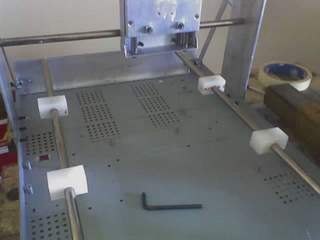

Carptroya, te fijaste que él para las guías utiliza teflón.

Te refieres a este ¿??..............la verdad no me fije……….que buen observador……jajajja.

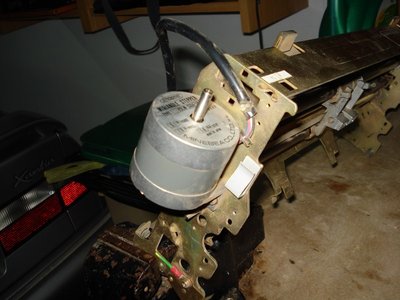

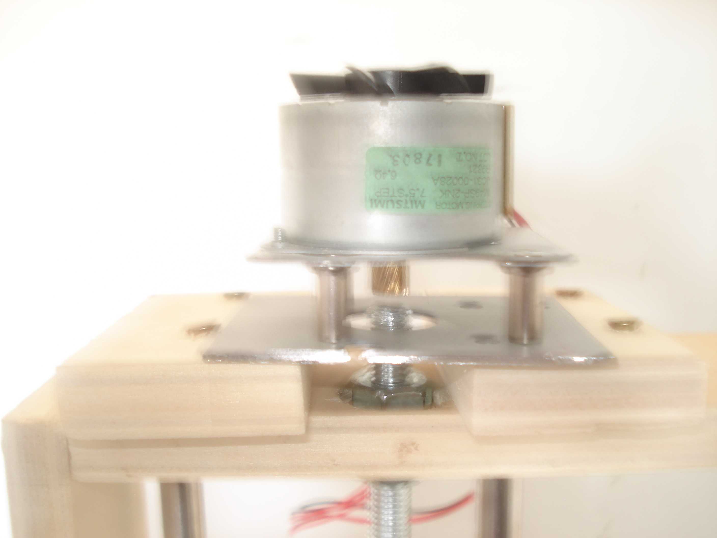

Sigo con mis chapuzas y dejo foto del soporte para motor X, que lo recicle de la impresora que desarme ( el soporte y motor)
casquillo teflon.jpg (10.61 KiB) Visto 5952 veces

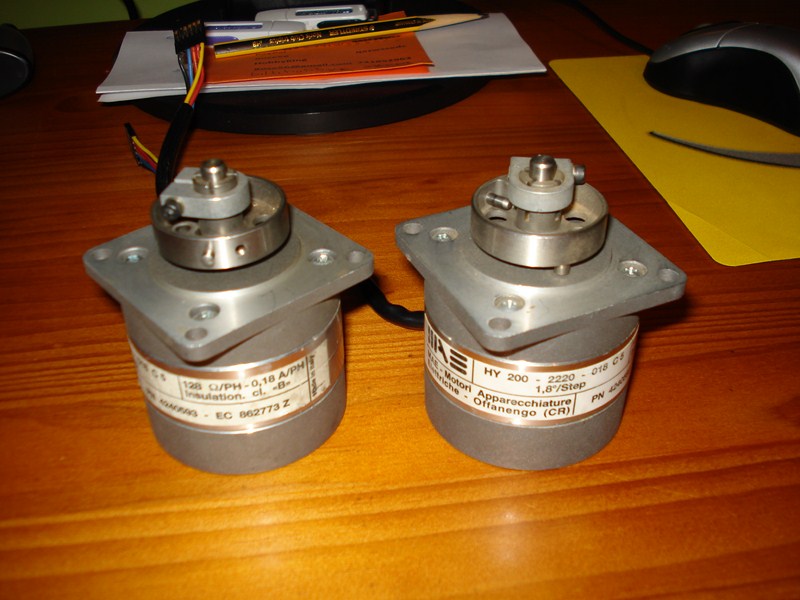

Carptroya hola.

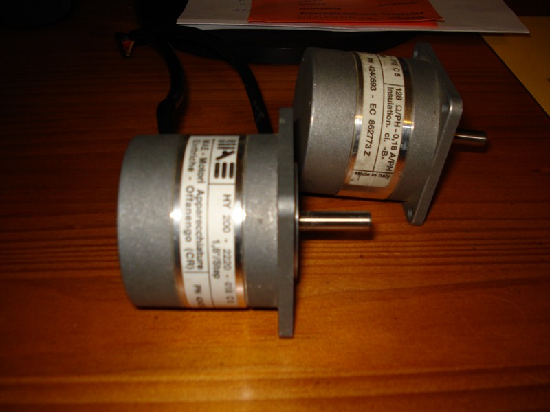

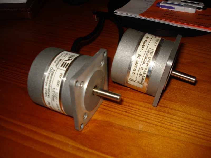

Me han dado hoy tres motores, son muy buenos en fuerza, te los muestro a ver que te parecen.
Antes de nada decirte que los dos iguales tienen 5 hilos y el otro 6. ¿Esto es bueno?.
Tengo documentación que encontre en internet, si ves que tienen posibilidades te la puedo mandar.

Fotos sin el acople que parecen mejores todavia.

Araolaaaaaaaa que buen amigo tienesssssssssss…..jajjaj
Esos motores son mucho mejores que los que pillaste tu.
Según veo en la primera foto es de 1 amp y 200 pasos, son ideales.
Que unos tengan 5 ó 6 cables es lo de menos, en cuanto a la tensión tampoco importa mucho ya que al final le meteremos mucha más.
Pon todos los datos que tengas de esos motores para tenerlos en cuenta.

No sabrás decirnos de que aparato han salido, porque estos me parece a mi que si mueven una minifresadora de banco.
Y digo yo: para estos motores que ha conseguido araola, servirán los driver y la interfaz que habíais recomendado o se quedará pequeña?

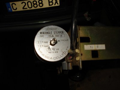

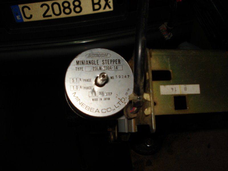

Carptroya, los motores me los dio un hombre de muy poca fe. Me aposto una comida a que no hacíamos funcionar la CNC y para ello me dejo escoger en un cajón de entre 100 motores PaP y otras 100 guías. Para que no tuviese disculpa.
Como siempre fue el maestro José Rodríguez.
Los motores son:
El primero con el que yo pienso para hacer el Z.
Tipo 23LM - C304 -14
51 V/phase
1.o A/phase
Gra. 1,8 Volt 5,1 A 1 ohm 05,10 Par 4,5 Kg/cm

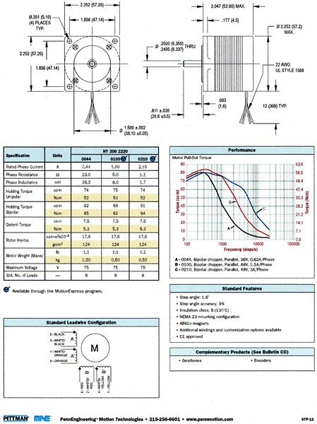

Los otros dos que son para el X e Y te mando tabla adjunta.
Hombre otro que tampoco me creia capaz.... me alegro.
Bienvenido a bordo.
