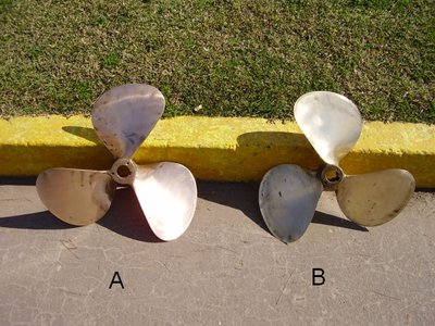

Grumete como tu bien sabes hay que poner hélice de derecha e izquierda y cada uno de los motores tienen que girar en el sentido de la hélice.
Te dejo foto para que lo puedas comprobar que la tiene bien colocadas.
A………… izquierda
B……………..derecha.
NO puede girar un motor en sentido contrario a la hélice puesta en el.

Tomemos de referencia la foto de las hélices y configuramos la emisora para que los motores giren en el sentido correcto.
Ponemos el stick en posición de avance del barco, el motor de la derecha (hélice derecha) tiene que girar a la derecha. El motor de la izquierda (hélice izquierda) tiene que girar a la izquierda.
Si ves que tus motores no giran en ese sentido, solo tienes que cambiar alguno de los tres hilos de él.
Pregunta: lo tienes puesto tal como te indico ¿???

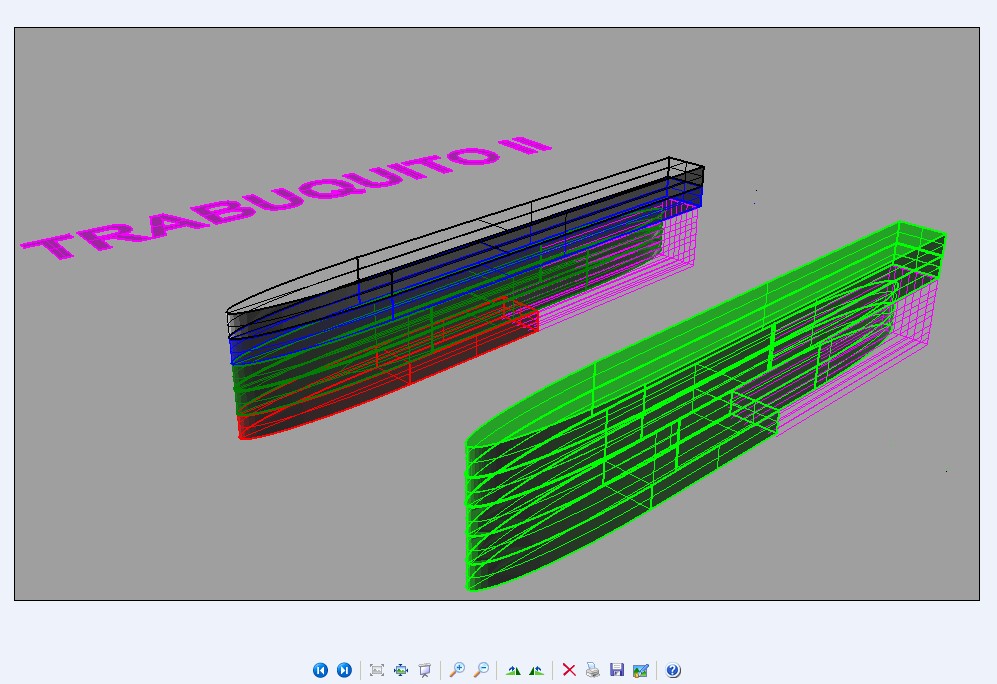

Lo único que se me ocurre es que las hélices estén muy cerca del patín y no circule bien el agua.

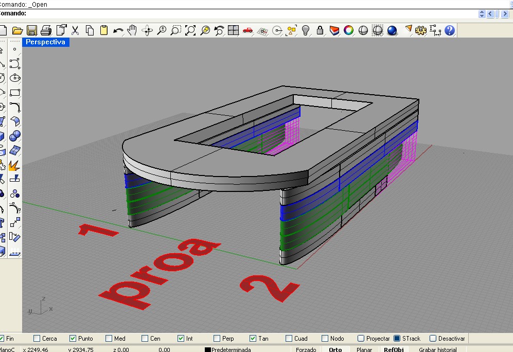

Perdón si me meto en vuestro foro. Es verdad lo que te dice el compañero Carptroya, por lo que veo, tendría que andar mucho mas tanto avante como atrás. El problema es que no hay entrada de agua para avante y salida para atrás.
Compa cada vez dibujas mejor. Si lo que haceis es un patin. ¿ Porque no tiene dos proas ?

Araolaaaaaaaaaaaaa NO te muevas que tú sabes de barcos.
Por cierto tienes dos proa…otro dibujito……..jajajaj

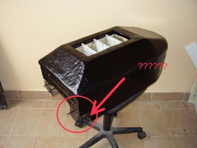

Hace 5 minutos entre en el foro de pesca y cual fue mi sorpresa ¿?????
Que el amigo grumete colgó una foto de su barco que aquí no la había puesto.
Por ello nadie pudo orientarlo y corregir el error que ahora tiene.
Aunque más vale tarde que nunca.
Dejo la foto.
