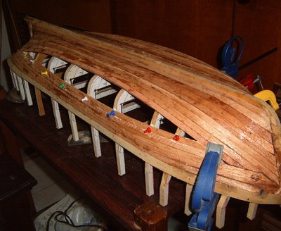

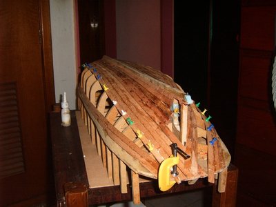

Re: Hidria II version Pasaje (museo).

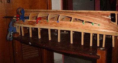

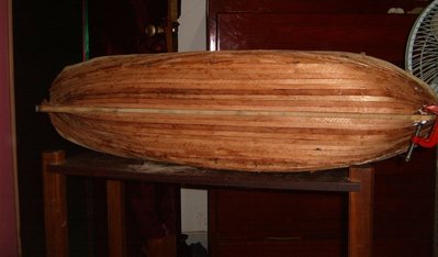

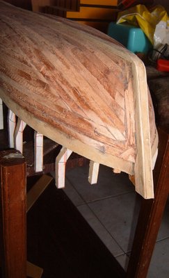

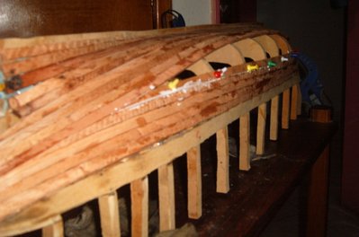

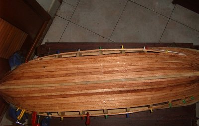

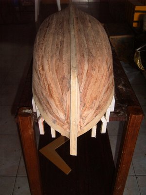

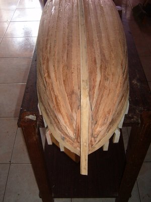

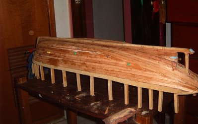

ya casi esta terminado el forro, ya me da menos lidia, y puedo ajustar mejor las tracas,,,
- Mensajes: 6438

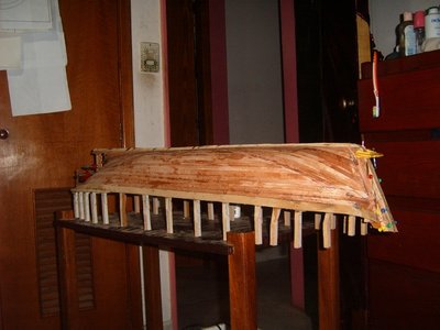

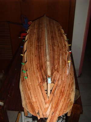

aunque por falta de tiempo, estoy colocando una o dos tracas cada vez que llego del trabajo por la noche, hoy quedo muy sastifecho del forrado, ya que casi cierro por completo el casco y ya supere la dificultad de las primeras tracas,
- josezerzo
- Mensajes: 1513
- Ubicación: España, Madrid
Gerardo ese casco ya esta cogiendo cuerpo, te queda muy poco, la dificultad que veo yo es en la popa donde se une con el hueco de la hélice para rellenar eso, lo veo un poco complicado, pero seguro que ya habrás encontrado una solución.

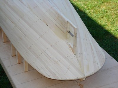

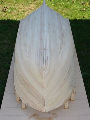

Amigo Gerardo te enseño dos fotos de mi Hidria, a ver si tu ves alguna diferencia ???
- Mensajes: 6438
araola escribió:Amigo Gerardo te enseño dos fotos de mi Hidria, a ver si tu ves alguna diferencia ???
Hola Maes Araola y nuestro tutor en este tema del Hidria, claro que le veo diferencia, partiendo que te quedo magnifico muy bien forrado, pudiste cerrar bien por popa y proa, a mi me ha dado mucha lidia, pero apenas termine de forrar, empiezo a arreglar la proa y popa, ya c como mas o menos lo voy a conseguir y otra cosa que me ayudar sera la macilla de carrocero, con la cual macillare todo el casco, en estos dias colocaron un tope en la cocina que le hago a mi hermana y cuñado en la casa nueva y me enseñaron como poder preparar la macilla mas diluida para poder usarla mas facilmente cuando c cubra el casco...

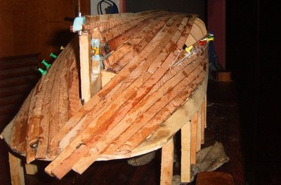

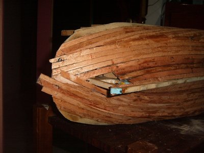

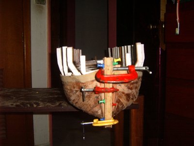

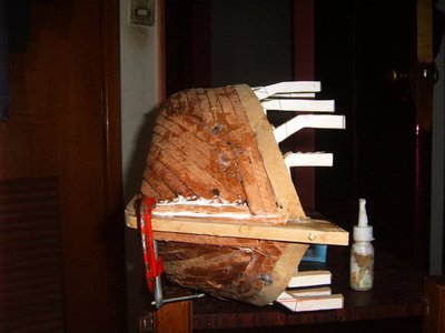

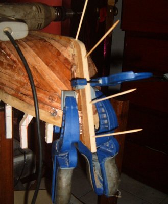

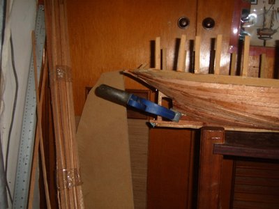

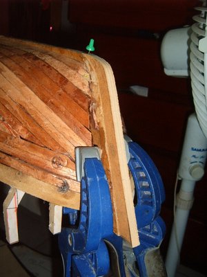

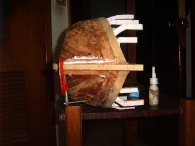

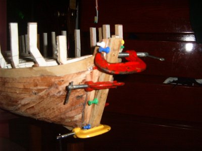

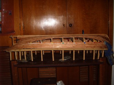

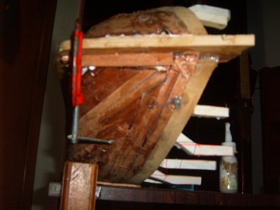

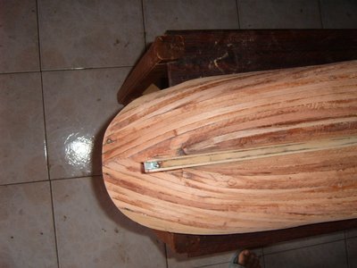

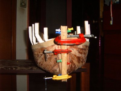

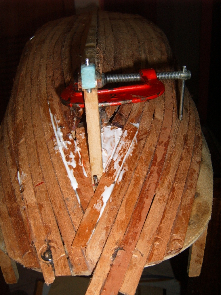

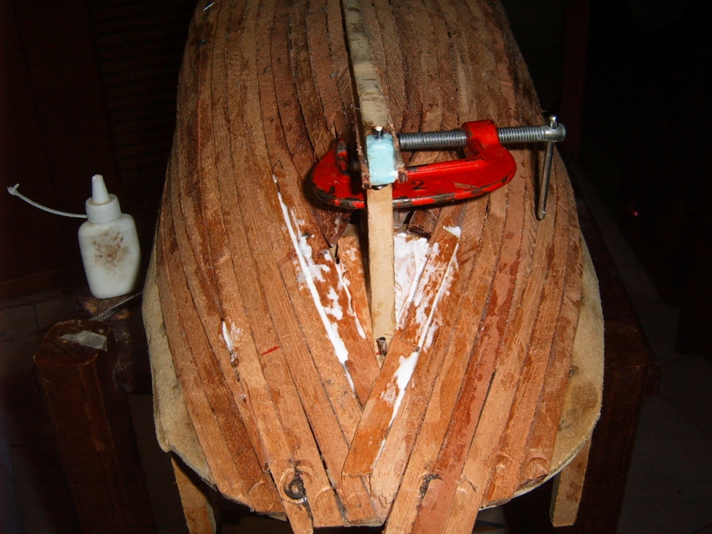

empiezo a cerrar la proa, alargando la roda un poco... para macillar luego...
Amigo Gerardo no seria mas fácil que las tracas llegaran tanto a la roda como al codaste? comprendo que no siempre llegan pero yo hago que primero lleguen a la roda y la siguiente al codaste, no soy partidario de confiar tanto en la masilla, cuando dejas fallitos para solucionarlo luego al final hay tantos que alguno se queda

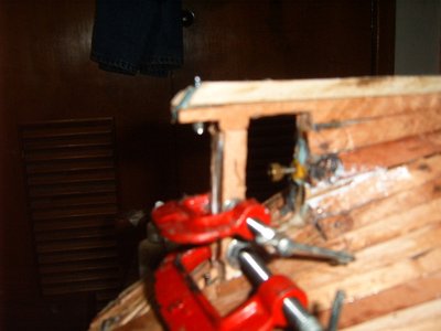

- Mensajes: 6438

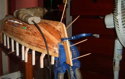

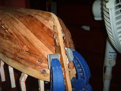

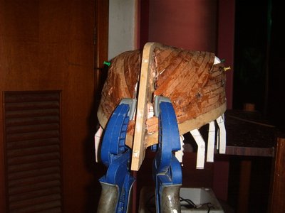

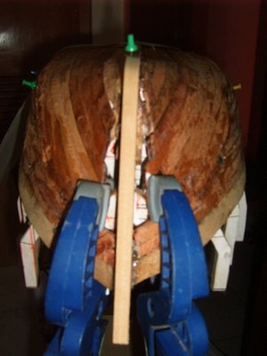

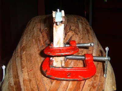

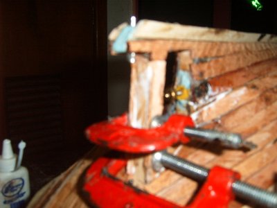

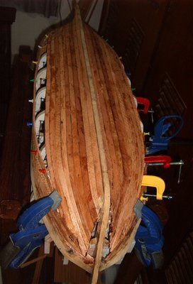

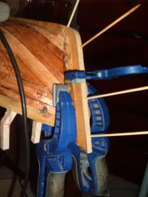

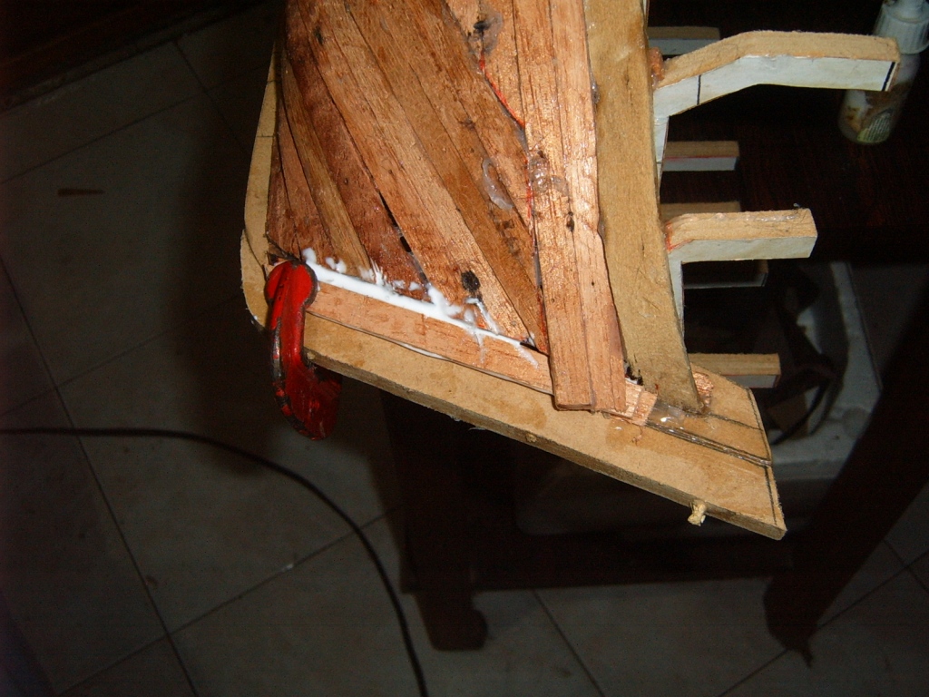

Hola Filipelo, tienes razon, pero por mas que intente, algunas tracas no llegaron a la roda, asi que estoy colocando mas listones de madera, para tratar de unirlas, luego que este unida, si resanare los imperfectos para moldear bien la proa... dejo fotos, el codaste lo estoy llevando a la fuerza mediante prensa a ver si me cierra mas..
Saludos...
Saludos...

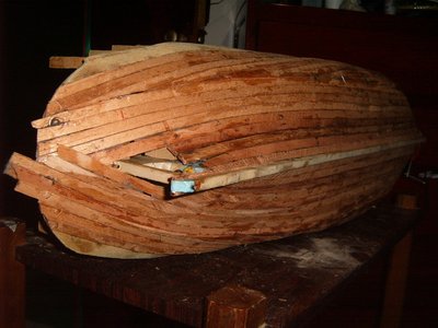

- Mensajes: 6438

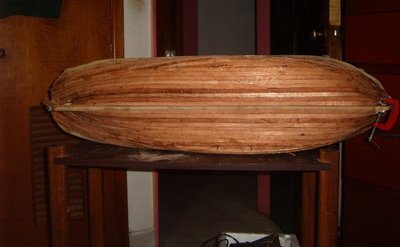

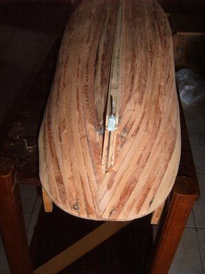

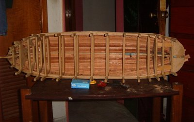

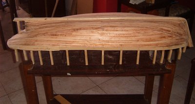

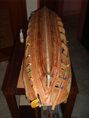

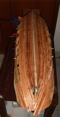

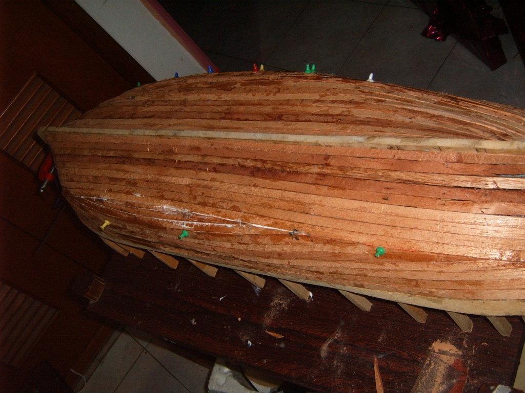

bueno no quiero cansar mas, dejo las fotos de como quedo el casco, ya me queda terminar de cerrar por el codaste y luego aplicare resina al casco...

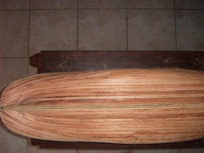

- Mensajes: 6438

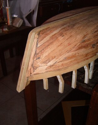

termine de cerrar todos los huequitos del casco, y cerrar proa y popa, y forre la quilla, roda y codaste, donde se me presento el problemilla que me engrueso 1.5 cm, teniendo el plano 1cm, tendre que lijar bastante para reducirla, o rebajarla..
- Mensajes: 6438

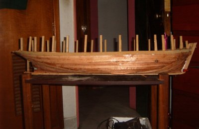

hoy esta ya terminado el casco, le di una lijada (Nº 60), y ya falta es empezar a resinar todo el casco y su interior....
