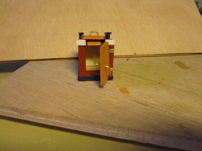

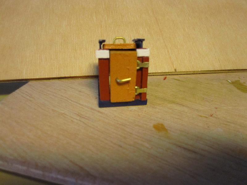

He hecho las bisagras mas pequeñas. Ha ido bien. No he tenido que cargarme la puerta ni nada. Solo cortar el hilo de laton que estaba demasiado pegado. De lo que no he podido prescindir es del liston para apoyar las bisagras ya que si quiero que la puerta se pueda abrir se necesita un pequeño espacio donde la bisagra pueda girar sobre si misma y este espacio es el hueco que hay entre el liston extra y la puerta. Quiero decir que si no estuviese el liston la bisagra iria tan pegada que no podria girar.
Que os parece?
Saludos!

La diferencia es abismal ahora si que te ha quedado bien muy buena correccion supongo que te habra costado, pero merece la pena muchas gracias por seguir el consejo un saludo afectuoso

Buen detalle si señor, animo.

Ahora lo veo más proporcionado. Seguro que te has quedado más tranquilo con el resultado no?
Ahora a seguir p'alante. Yo lo veo muy bien.

Buenos dias, anda que no ,que arreglo que has hecho con las bisagras muy bien el tambucho ,un saludo Tasso

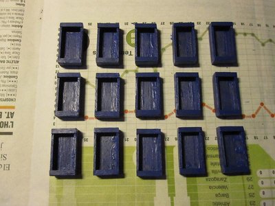

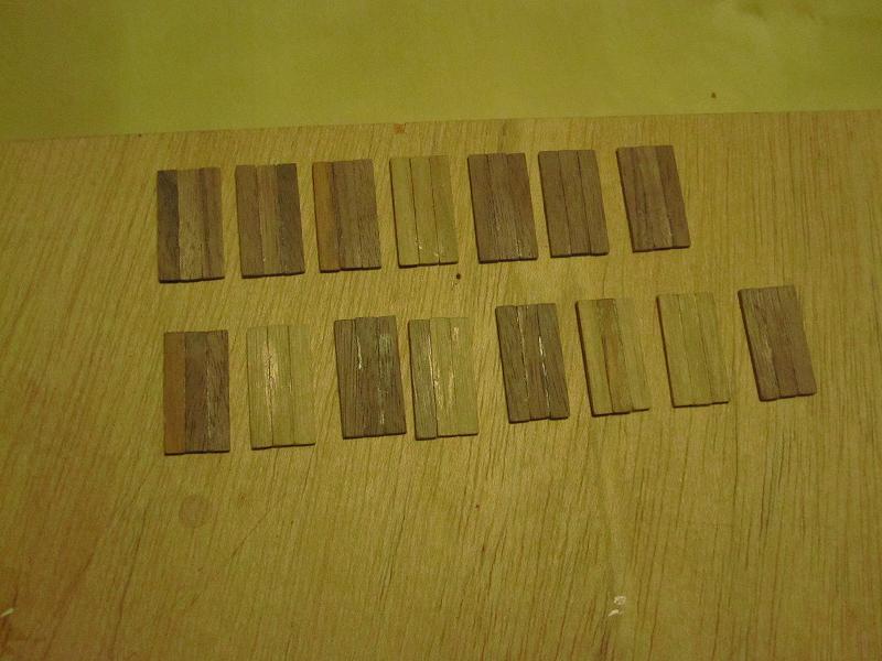

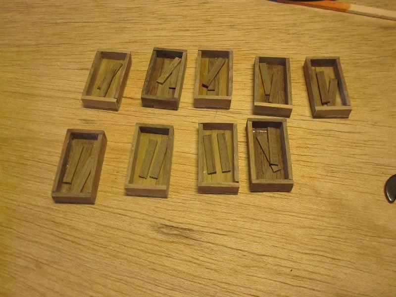

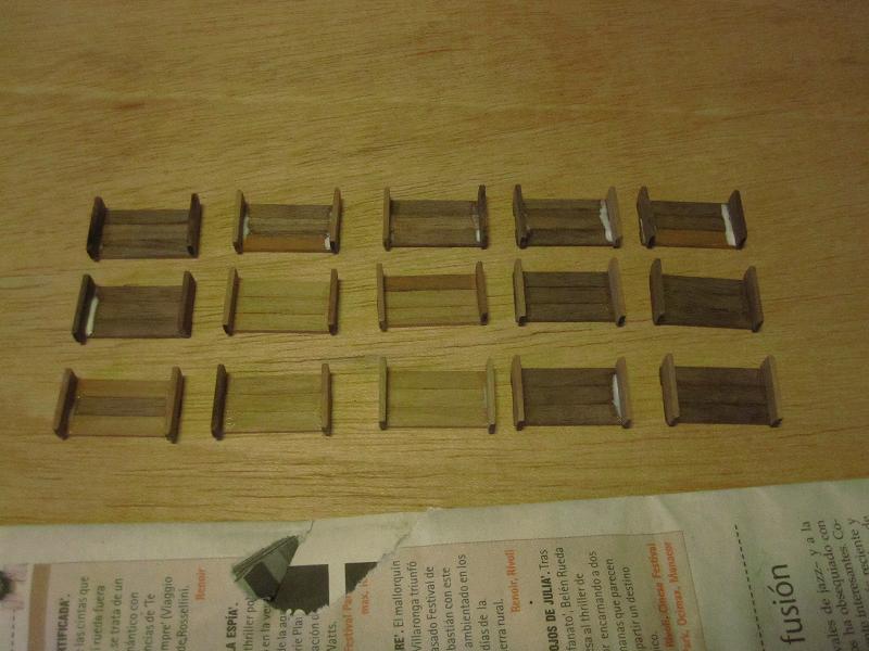

Gracias amigos. Me estais dando muchos animos. He hecho un par de cosas mas que quiero mostraros:

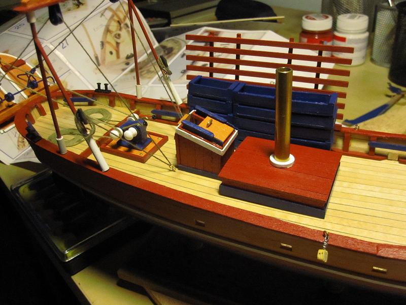

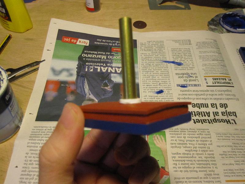

La llamada escotilla, con la chimenea (alguien me puede explicar por qué se llama escotilla?)
No tiene ningun secreto. Se corta-pega-lija normalmente.

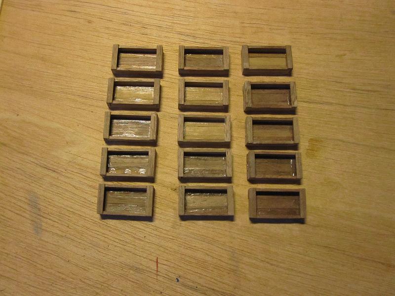

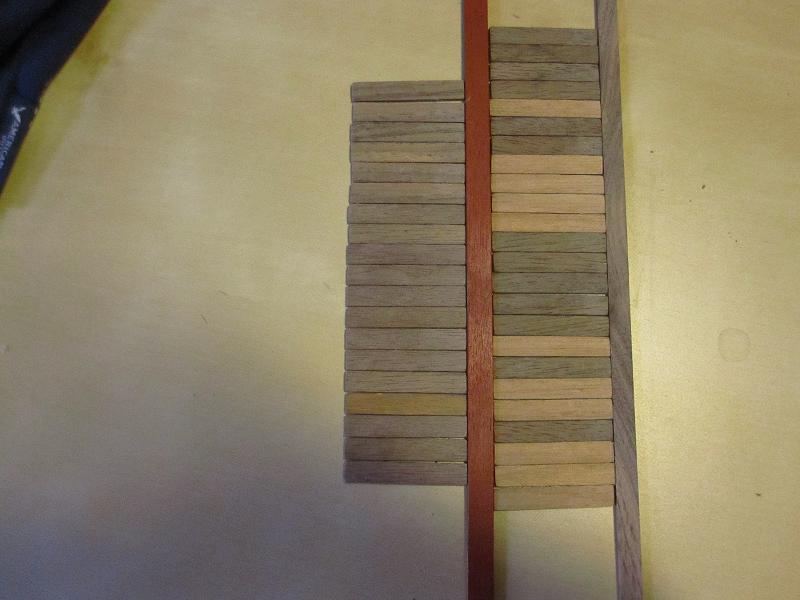

Después he hecho las cajas de pescado. Habia que hacer 15 y debian quedar lo mas parecidas posible.

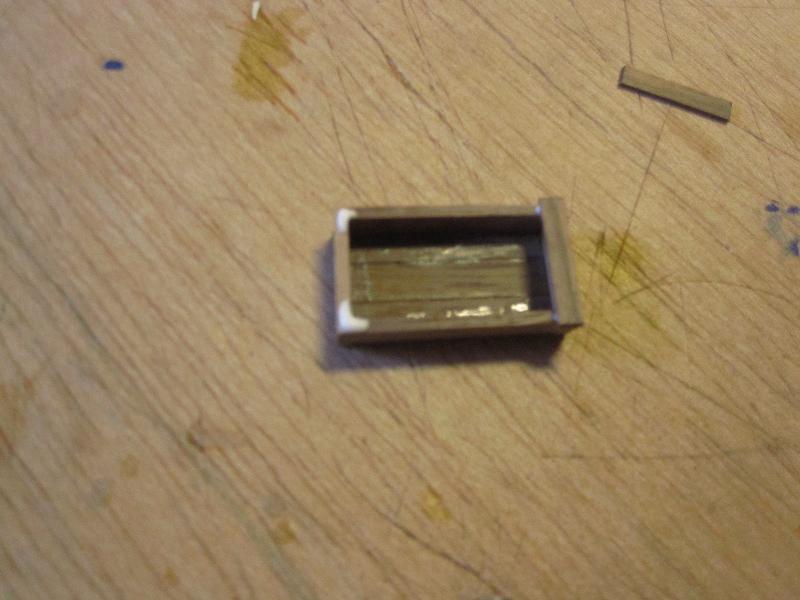

Como se puede ver, intentar cortar los laterales de las cajas con precisión es un poco complicado, así que mejor pegarlos largos y luego eliminar lo que sobra con la lija ( en este caso, con la multiherramienta y el disco de lija. A mano seria una trabajazo!)
En algunas cajas se nota mucho la marca de la cola blanca que he usado. Supongo que cuando le de la segunda mano de pintura se notará menos. La razón por la que he escogido esta cola y no el ciano es porque habia que colocar el lateral con precisión para que se quedara a ras con el borde de la base. El ciano no te da margen de error y con la cola blanca puedes desplazar levemente despues de colocar ya que tarda en secar.
Y así queda:
No se si pondre las etiquetas identificativas a las cajas, o si pintaré la chimenea... ya veré
Saludos!!

Buenos avances. Para la próxima vez, si tienes que realizar muchas piezas iguales o repetitivas como las cajas, puedes preparar en una madera una pequeña plantilla con listones de forma que siempre te queden todas iguales.
La técnica que has utilizado no es mala tampoco, pero te da más trabajo de lija luego.
Según wikipedia, se llama escotilla a la apertura grande cuadrada o rectangular que se deja en varios puntos de las crujías de las cubiertas de las naves para bajar a las inferiores e introducir o extraer efectos del armamento o carga.
Toma el nombre del paraje en que está situada, como escotilla de proa, escotilla mayor, escotilla de la despensa, etc.

Doblemente agradecido Carlosys... lo de la escotilla no se me habia ocurrido buscarlo en la wiki, y eso que la uso mucho... no se por qué relacionaba escotilla con ventana... oye... ¿según esto, significa que en el modelo real se abre para que bajen al motor?... sus medidas, de 55mmX45mm equivalen a 2mX1.5m aprox... son un poco grandes para que la aparten con las manos ¿no?... bueno... solo pregunto porque no tengo ni idea de esto...
