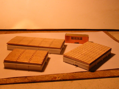

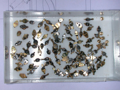

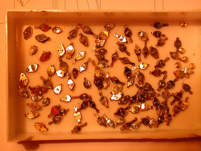

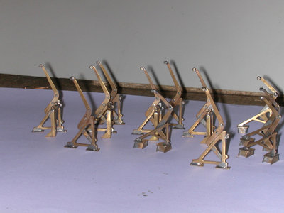

Siguiendo con la construcción cuelgo algunas fotos con los últimos trabajos.

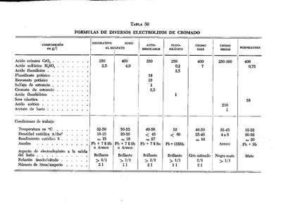

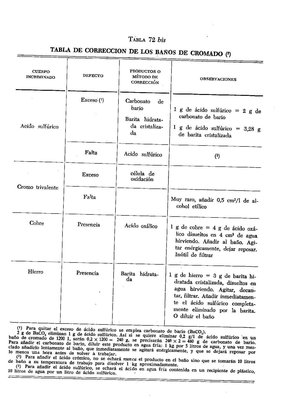

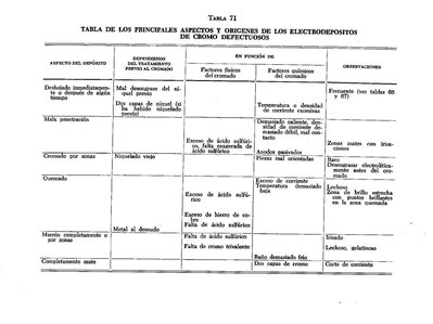

Contesto a un MP de Víctor, por si hay algún otro forero con estas mismas inquietudes y pueda darnos alguna luz. El tema se refiere a baños electrolíticos.
En este momento no estoy preparado todavía, (ni a lo peor en el futuro) para desarrollar con éxito el capítulo de la electrodeposición. No me lo he estudiado con detenimiento. De todas formas tengo el libro que te muestro, que quizás te dé alguna idea para corregir tu fracaso.
Con respecto a la forma de variar la intensidad de corriente, de acuerdo con la ley de Ohm sería cuestión de variar la resistencia intercalando un reóstato o incluso bombillas.
Veamos: La intensidad I (Amperios) = Voltaje / Resistencia (Ohmios)
Y por otra parte la potencia (watios) = V * I
Si queremos que circule una cierta intensidad por el circuito habrá que intercalar en serie una resistencia de : I = W / V.
Es muy importante lo primero el desengrase, y luego que la densidad de corriente esté dentro de los límites que te marcan los gráficos que te adjunto.
Como yo tengo que comprar una fuente de alimentación, dime cual es la que tu tienes y si te va bien. Los “experimentos” que hice hace mas de 15 años los hice (niquelando) con rectificador de una calculadora o algún aparatejo similar. Y los resultados no fueron del todo malos . Solo que las piezas estaban mal desengrasadas por algunas zonas, y no tenían brillo. Luego me enteré que para conseguir el brillo hay que añadir sacarina al baño.
No te puedo mostrar fotos pues eran unas maquinillas y molinete que posteriormente pinté.
No me hagas mucho caso, pero tenía entendido que para un buen cromado primero había que cobrear, después niquelar y por último el cromo.
Saludos. Luis
Saludos. Luis
Re: CONSTRUCCION EN LATON DE LA M/N " MONTE ULIA" UTILIZACI
Gracias por tu rápida respuesta.
Ya también ha bía leido lo del cobrear y niquelar antes del cromado, pero se puede hacer directamente, aunque los resultados son peores (no se disimulan los defectos que pueda tener la pieza), pero para un par de piezas que tengo que cromar y su tamaño, creo que con la única capa de cromo será suficiente.
Creo que los problemas me lo esta dando el ánodo de plomo. He quedado con el maestro José para ir un día a su taller a intentarlo. El tiene una fuente de más potencia que la mía y podremos conseguir algún trozo de grafito para hacer el ánodo.
Ya me colaré otra vez en tu hilo para daros los resultados.
Gracias por la respuesta

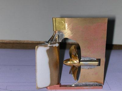

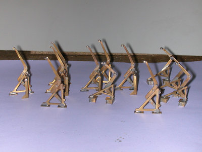

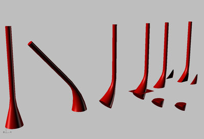

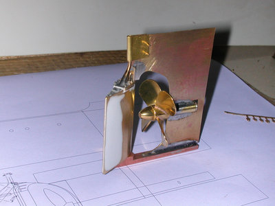

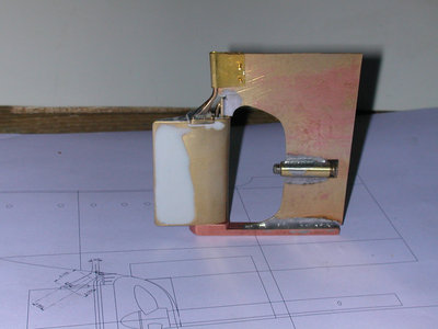

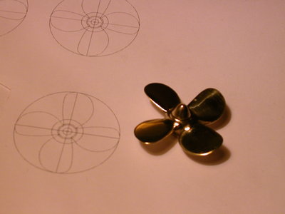

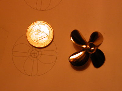

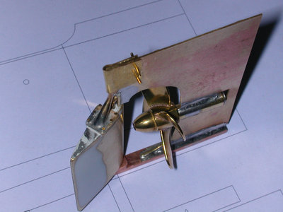

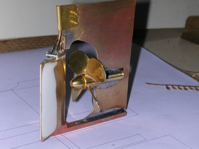

Continuo con algunas piezas mas.
La construcción de la hélice lo explico, para el que esté interesado, en otra sección del foro. Aquí solo mostraré el resultado final.
El enlace a la página es: http://www.modelismonaval.com/foro/view ... =14&t=9086" onclick="window.open(this.href);return false;

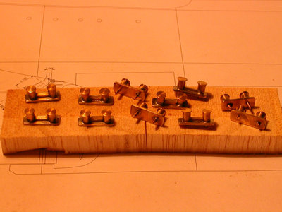

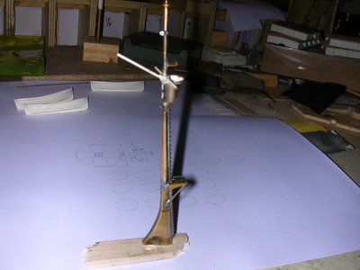

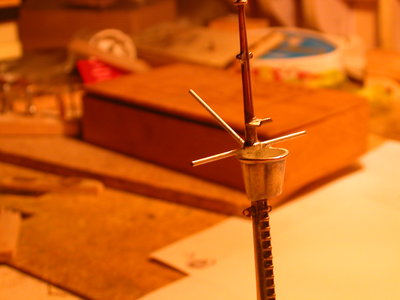

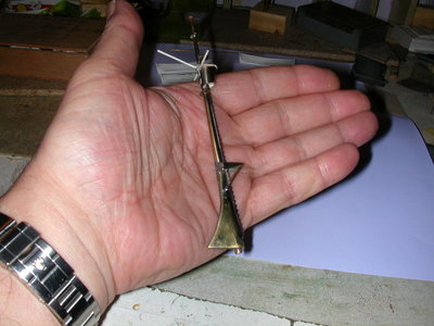

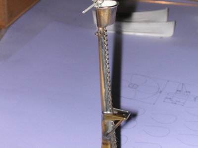

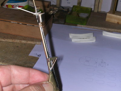

Termino el palo mayor. Le quité la escala que había puesto, pues no me gustaba.
La mayor dificultad la he encontrado en la soldadura de los cáncamos de la parte superior. Alambre de 0,5 mm con agujero de la misma medida.
Los cuatro cáncamos, bajo la cofa para los obenques, no han presentado mayor dificultad.

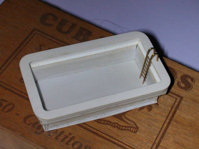

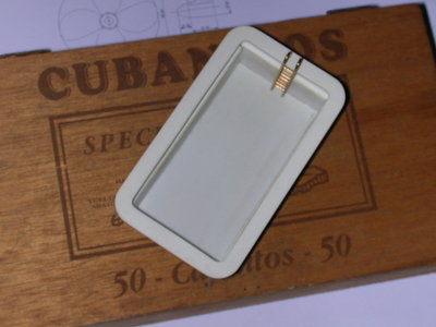

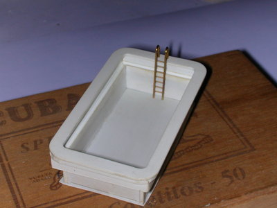

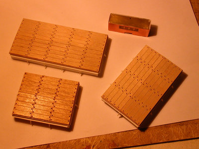

La piscina está hecha con poliestireno. Solo se verá la parte superior, pues prácticamente va enrasada con el piso de la cubierta. Y por supuesto el interior. Está a falta de pintura.
