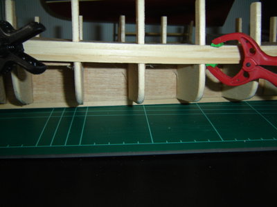

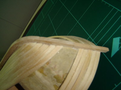

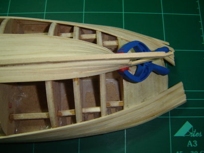

Despues de una semana sacando tracas de unos listones de abeto y de llenar la cocina de serrin (cosa por la que he sido amenazado por la almiranta), comienzo a colocar las tracas, aqui dejo unas fotos del pequeño avance.

zalcalium escribió:jojojojo de lujo hermano,,te compadezco con la almiranta,ya te veo con la aspiradora y la cofia para subsanar y aliviar tensiones jejejeje...yo lo haria jejeje
buen trabajo javi.
que razon tienes Oscar, ya estoy a diario con el aspirador, nos hemos hecho amigos inseparables, veremos cuando tenga que lijar el casco entero....

Veo que tienes el mismo problema que yo con el espacio vital para esta afición, yo estoy como tú, en la cocina trabajando pero bueno eso sólo será hasta que me toque la primitiva, por cierto llevas un trabajo de primera, esa colocación de las tracas es de maestro, se ve un trabajo muy fino :shock: :shock: , tienes que colgar un tutorial paso a paso de como lo haces tan bien.

josezerzo escribió:Veo que tienes el mismo problema que yo con el espacio vital para esta afición, yo estoy como tú, en la cocina trabajando pero bueno eso sólo será hasta que me toque la primitiva, por cierto llevas un trabajo de primera, esa colocación de las tracas es de maestro, se ve un trabajo muy fino :shock: :shock: , tienes que colgar un tutorial paso a paso de como lo haces tan bien.
Pues si José, el problema del espacio vital parece que es mutuo, tambien estoy a la espera de una primitiva, pero por lo que veo por ahora habra que seguir esperando por que se empeña en no llegar!!! asique habra que seguir con el aspirardor a cuestas, ademas ultimamente puedo hacer poco...cuando estoy en la cocina la almiranta necesita hacer cosas y me manda al exilio, asique ultimamente no paso de 2 tracas diarias.
Sobre lo de las tracas es el metodo de siempre, las meto en un tubo de pvc que compre en leroy, le puse una tapa por debajo pegada con pegamento para pvc para que no filtrase... y echo agua, meto las tracas que creo que voy a poner en ese rato y las dejo en remojo unos 10 minutos, luego las curvo con una pistala de aire caliente de esas ofertas que de vez en cuandosaca lidl o aldi y que para eso no hace falta mas, ademas en este casco no hace falta curvar mucho las tracas.

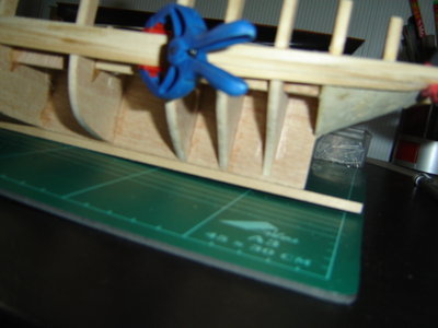

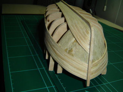

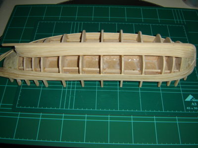

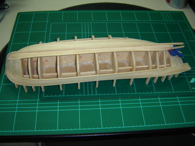

Hola a todos, por fin he tenido hoy tiempo libre y he adelantado un poco mas del forrado, no es mucho avance pero pongo algunas fotos.
Un gran saludo a todos

buen trabajo javi,,como siempre,,va pillando forma y vistosidad.

Hola Javier: cuidado con poner tantas tracas solo por uno de los lados, puede hacer revirar el casco.
Saludos Tomás

Estoy de acuerdo con BUHOB

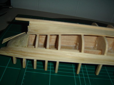

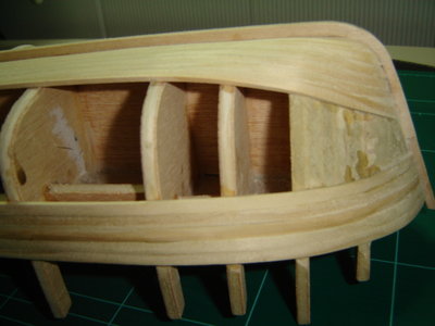

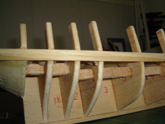

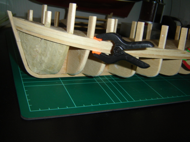

BUHOB escribió:Hola Javier: cuidado con poner tantas tracas solo por uno de los lados, puede hacer revirar el casco.
Saludos Tomás
Cierto compañero, para evitar eso ya estoy poniendo tracas en estribor, dejo un par de fotos
