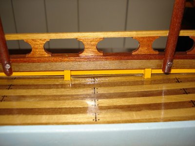

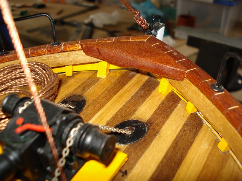

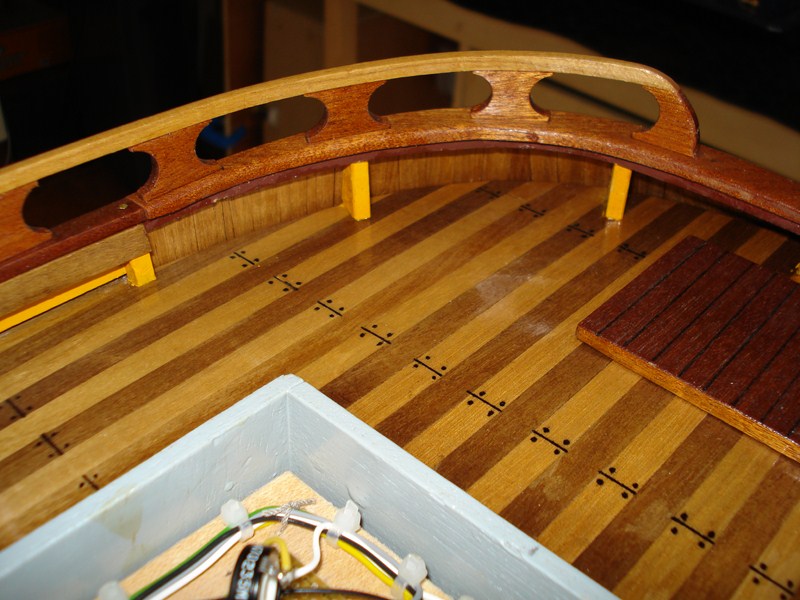

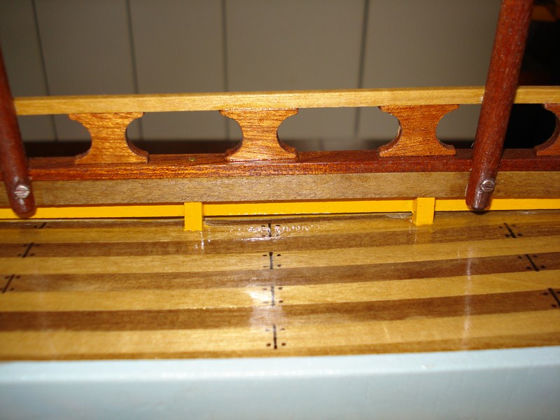

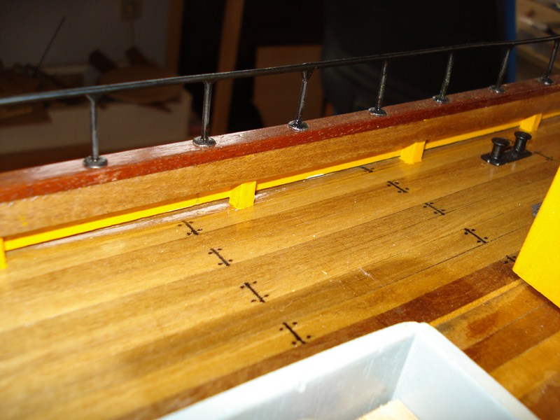

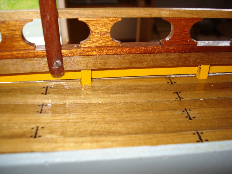

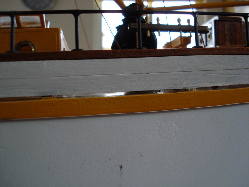

Hola Jose Antonio, queria pedirte un pequeño gran favor, era si podias poner algunas fotos de tu hidria donde esten enfocados muy muy de cerca los barraganetes y las amuras tanto por dentro como por fuera, no consigo verlos de cerca en las fotos que colgaste, ya que si las amplio mucho se pixelan las imagenes, muchas gracias de antemano y recibe un gran saludo.
araola
Mensajes: 1365
Ubicación: Ferrol
Re: Mi Hidria Segundo
Mensaje por araola »
elpadrino como no? todo lo que te haga falta y yo sepa.
Te explico:
En mi caso, por la escala, me convenía hacerlos de cuadrado de 5 X 5 mm. Yo los hice en el torno partiendo del cuadrado torneo para poner redondo una cabeza y la dejo a 4,5 mm. la parte redonda. Luego con una broca barreno pegado al forro por el interior y este ya me da la inclinación de la amura.
En el caso de la popa, yo para reforzarla si miras las fotos de la popa en mi paso a paso, veras que puse unos refuerzos con la inclinación que tenía que llevar y así me fue mas fácil.
Ya sé que me enrolle, pero si no me entendiste intento explicarlo con algún dibujo.

Aqui puedes ver la separación que deje en cubierta.

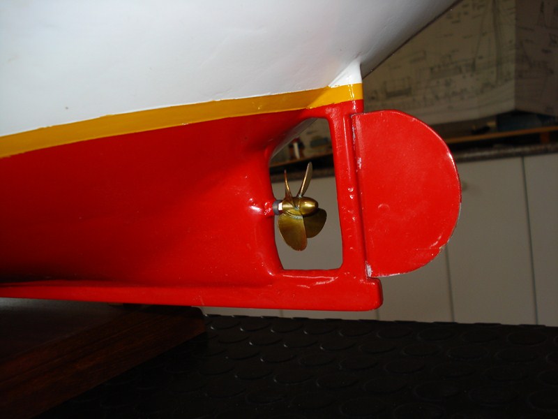

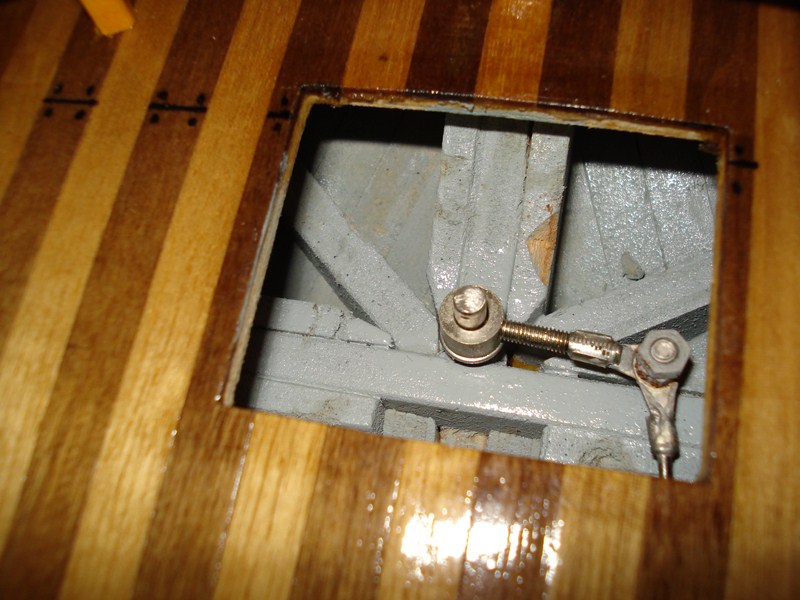

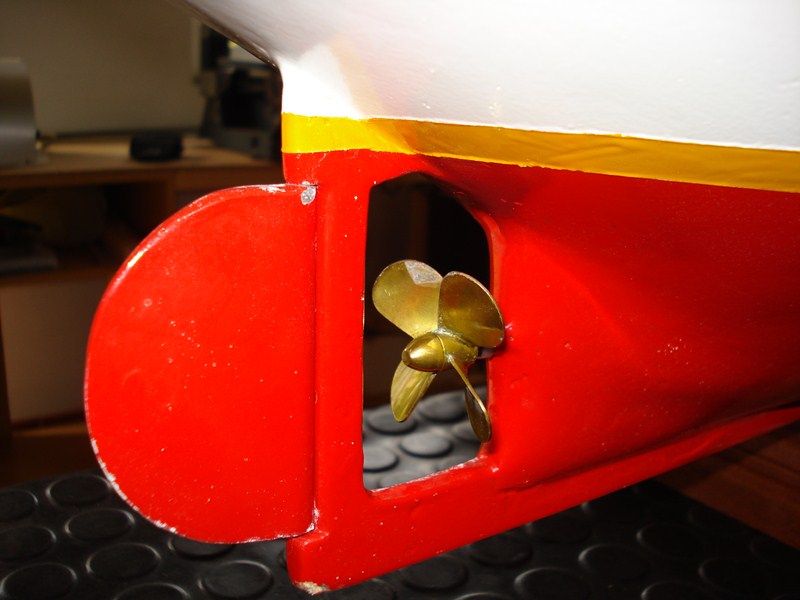

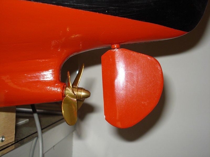

Gerardo te muestro el timón por dentro en el Hidria y ademas te enseño el timón en el ballenero que estoy haciendo.
como se ve esta curtido en mil batallas

Muchisimas gracias por las fotos Jose Antonio, muy amable...ahora ya lo he visto muy bien, no obstante, en proa veo unos barraganetes mas anchos y otros mas estrechos a ambos lados, ¿porque los que son mas extrechos? ¿cuantos barraganetes se ponen? tantos como cuernos tenian las cuadernas?

hola Araola, muchas gracias, esa foto me cayo de perlas, queria saber como iba la parte superior de la caña, ya c como sujetar el timon y que hacerle a la caña para conectarla al servo, aunque mas adelante te pedire el favor de otras fotos para ver como van conectadas la parte de la caña que no c ve al servo...
saludos..

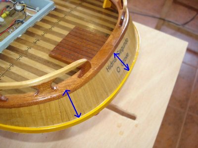

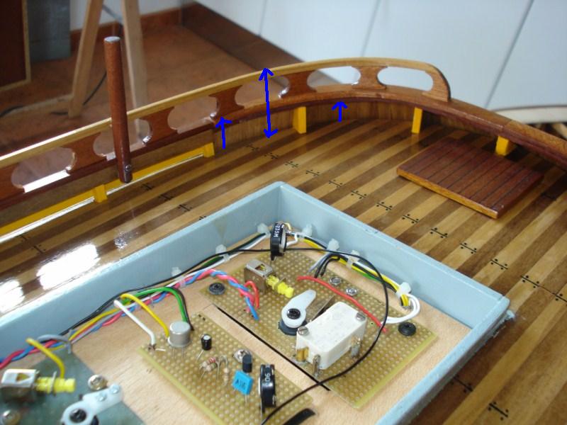

" si mahoma no va a la montaña, la montaña va a mahoma", creo que es asi, Maes Araola, en el tema de "consultas, dudas y preguntas" te escribi para ver si me dabas unas medidas de tu barco, pero no lo viste, asi que las pongo en tu hilo je je je, para que la puedas leer....
:?: :?: :?: :?: :?: :mrgreen: :mrgreen: :mrgreen: :wink:

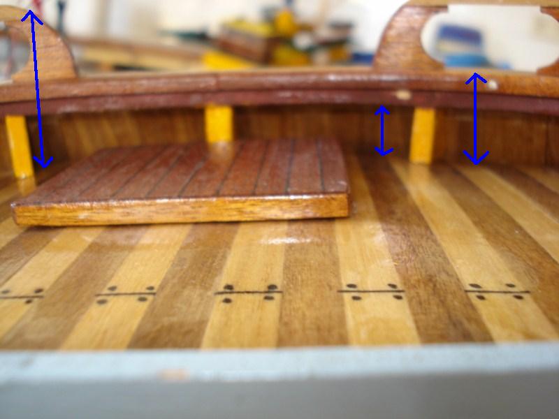

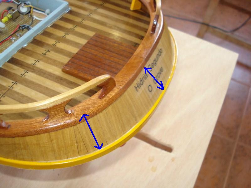

hola maes araola, ojala leas este hilo de consulta, ya que no te quise preguntar en tu hilo para respectar las normas del foro... en las fotos que coloco de tu Hidria, me puedes decir las medidas en cm, todas las flechas azules parten de cubierta, y se proyectan hasta el punto o extremo opuesto...
es para poder ir cuadrando todo a escala, aunque c que el tuyo tiene 100cm de eslora, el mio dio 95 cm de eslora, no importa Yo calcularia a como dejo esas medidas que me des... son tres, coloque tres fotos, pero son tres medidas, y si las medidas es igual a todo el alrededor, menos la de la altura de la barrandas o proteccion de popa...
saludos y gracias...
araola
Mensajes: 1365
Ubicación: Ferrol
Gerardo, todas esas medidas, salen del plano.

si maes, esta bien eso. pero queria comparar tus medidas al mio, ya que el plano me lo saco Josezerzo, con el programa que el recomendo y tuve que unir 6o hojas A4, creo que fue asi, entonces por si habia tenido algun error al pegar Yo y cortar las hojas....
