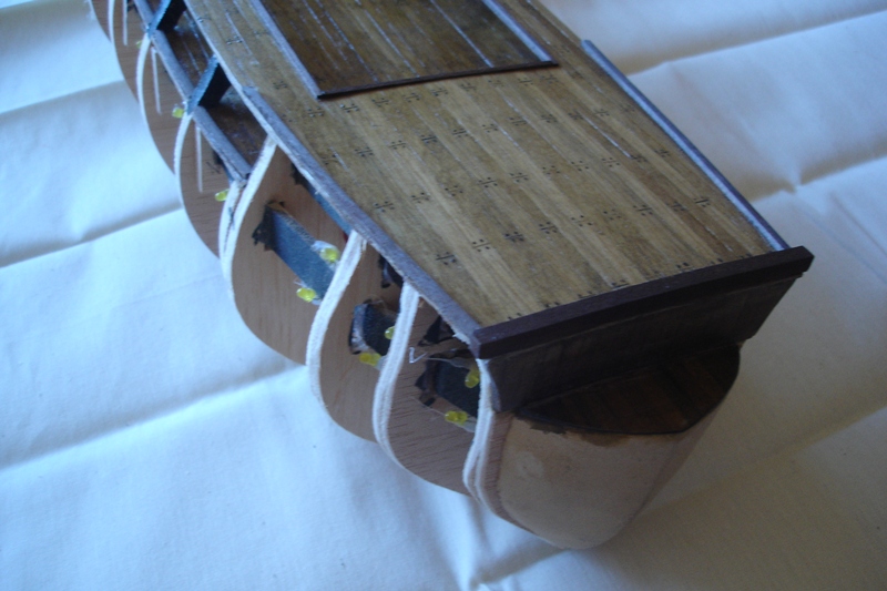

Un buen truco para conseguir alimentar el fanal y que no te vuelvas loco con los cables es utilizar como negativo o positivo del led, la propia carcasa metálica del fanal. De esta forma, sólo tendrás que "lidiar" con un único hilo en vez de dos.josezerzo escribió: Gracias Carlos lo que no veo del todo claro es la luz en el fanal pero bueno por ahora es un reto.

Como la alimentación no es de "alta tensión" no hay problema en ello.

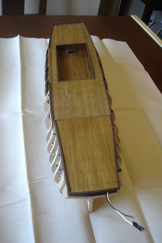

Gracias Carlos cuando llegue el momento lo probaré la única duda que me salta es que a cada led le he puesto una resistencia de 220 Ohnios y a lo mejor no cabe, tengo que ver que si lo puedo poner sin la resistencia, en el caso de que se funda siga funcionando todo el conjunto.

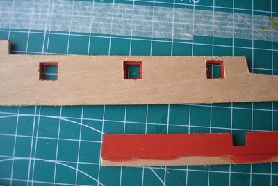

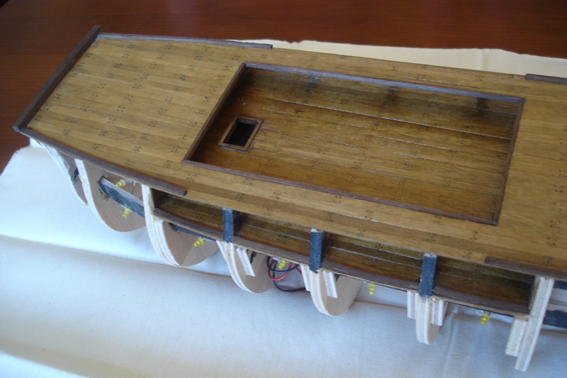

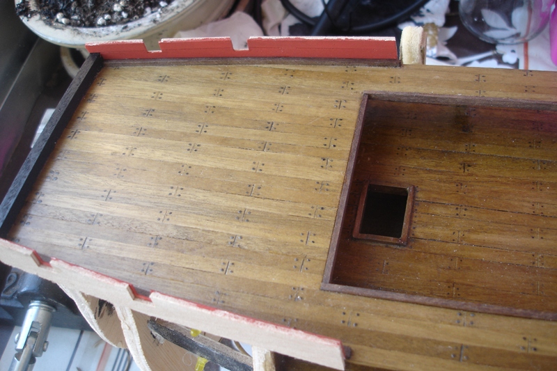

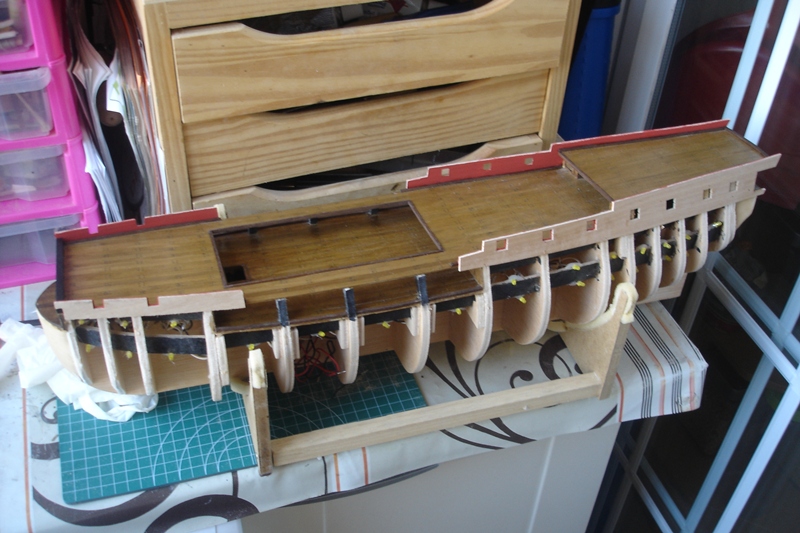

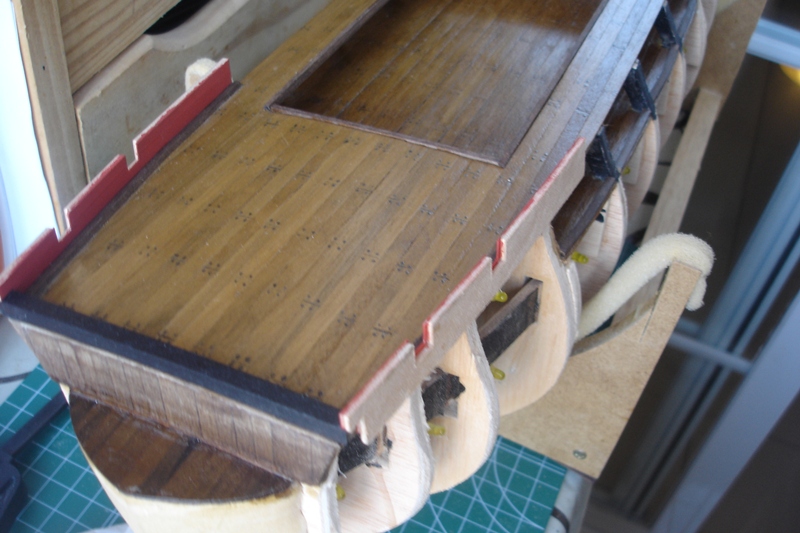

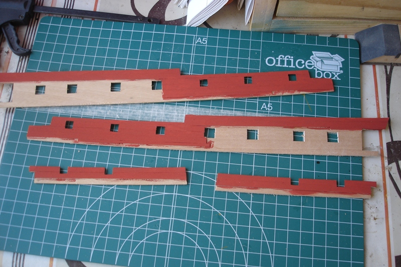

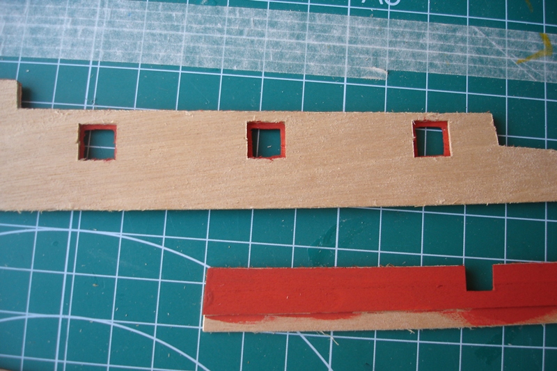

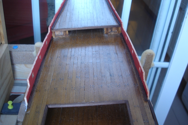

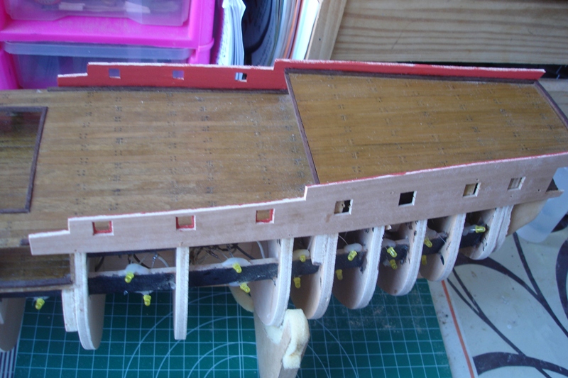

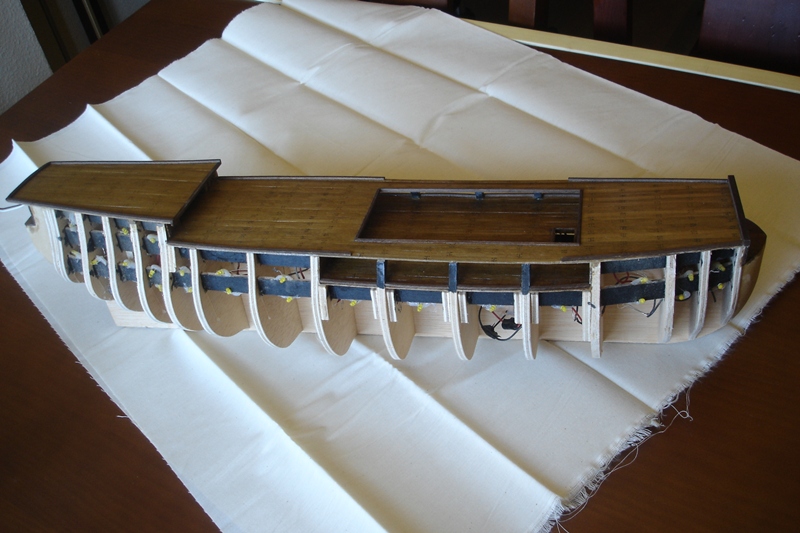

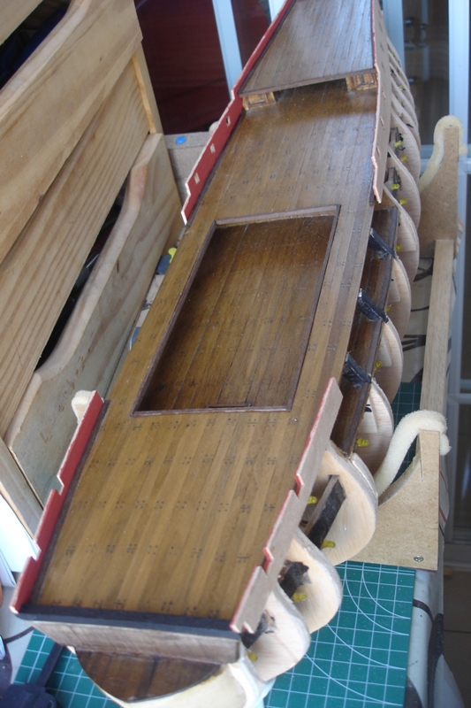

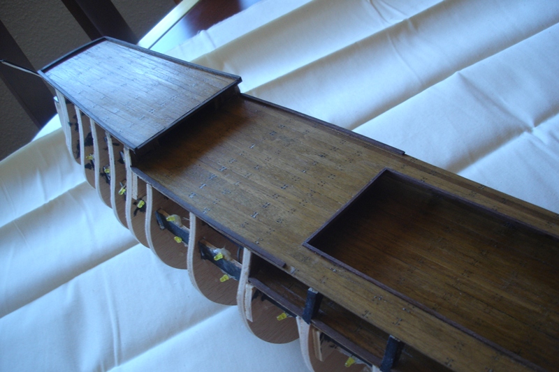

Bien adelantamos un poquito he colocado los trancaniles que en vez de pintarlos de negro lo he echo de nogal para darle un toque personal, tambien he colocado las amuras y las he forrado y pintado de rojo.

Hola Jose, que buena pinta esta tomando ese nepo, y con la iluminacion va ha quedar de fabula, sigo muy atento tu hilo,
SALUDOS

Que tal Jose, promete muchisimo como lo estas armando, llevalo con calma y disfruta cada paso de la construcción. ¿ya tienes decidido si lo vas a pintar o a dejar solo varnizado?. Te sigo.
Re: San Juan Nepomuceno A.L.

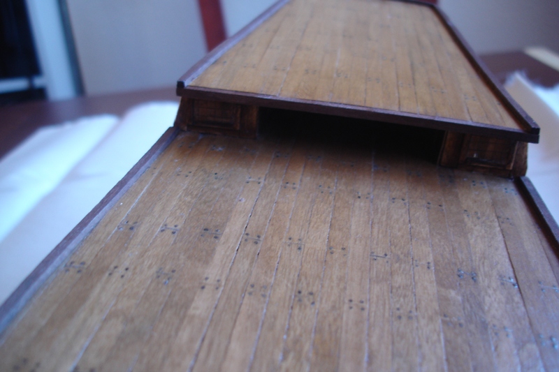

Buenas tardes Jose , el tono que le has dado a la cubierta te queda para mi, muy bien a lo de los tracadiles comentarte que si le das con betun de judea una mano veras que te oscurece un poco mas y el contraste sera perfecto pruevalo si te apetece un saludo Tasso
