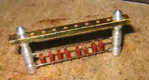

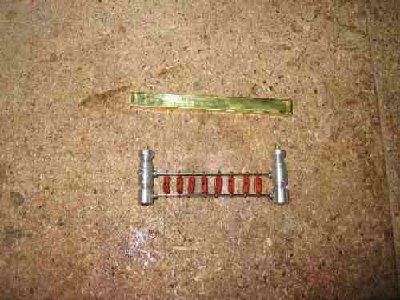

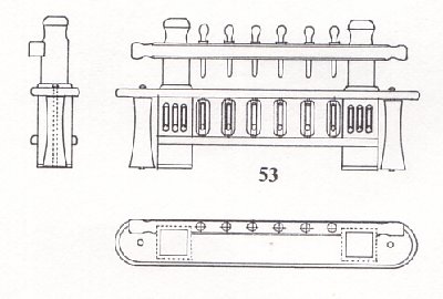

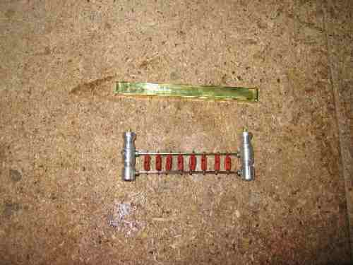

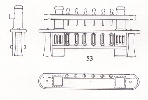

Después del cabillero de mayor, me he puesto con el de trinquete. El palo de trinquete precisa mas puntos aun que el de mayor pues este barco llevará aparejo redondo en dicho palo y de goleta en el mayor, eso implica muchos mas cabos. He pensado en un cabillero metálico con la fila de regreso embebida en el mismo (me gusta mas este sistema que el que he hecho en el trinquete), a popa del palo y un guindaste con dobles cajeras, de madera, a proa. Aquí no innovo nada, es una distribución habitual y fácil de ver en los modelos de la época. Si observais estoy prescindiendo de las soluciones del kit y del plano GAY. Me aparto de estos planos por dos razones, una la estética (quiero acercarme a la estética de La Creole en este y otros aspectos) y otra por una razón práctica: estoy probando técnicas que nunca había usado, así estos cabilleros metálicos son los primeros que hago en mi vida.

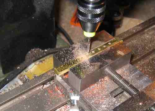

Primero el cabillero: el cabillero sigue la estela del anterior torneo en aluminio los propaos y el cabillero propiamente dicho es de madera forrada de latón de 0,1 mm, posteriormente taladro los ojos para las cabillas. Una advertencia: Los cabilleros deben ir fuertemente pegados tanto todas sus piezas entre si como con la cubierta, por eso uso araldit para todas las uniones y dejo la base de los propaos horadada para en su momento meter una espiga metálica que penetre tanto en la cubierta como en el propao para dar mas solidez al conjunto.

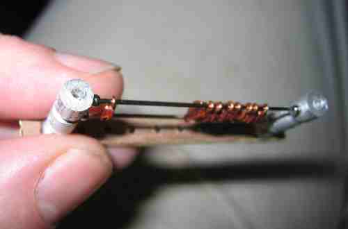

Las guías de los retornos tienen que ser resistentes, cuidado con eso, se debe utilizar un alambre que no se deforme puesto que se corre el riesgo de que se bombeé y se arranque al colocar los cabos. Despues de sopesar varios materiales he usado algo durísimo: los llamados alfileres de novia, unos alfileres mas grande de lo normal, en cualquier mercería buena los tienen. Otra cautela que hay que tener ahora, es comprobar que el ojo de los motones es lo suficientemente amplio para que cualquier cabo del grosor que presumiblemente se va a usar, pase sin dificultad y, por supuesto, que no está obstruido, una vez colocado el cabillero como esto ocurra nos volvemos locos.

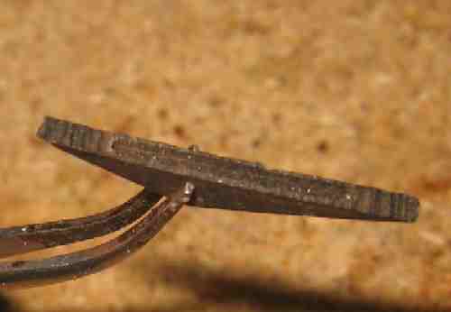

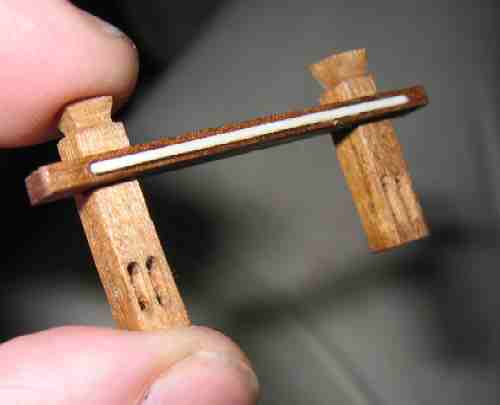

Como dije, delante del palo del trinquete va un guindaste. El guindaste es en madera y lleva dos cajeras en cada propao esto permitirá atender correctamente a cuatro maniobras, mas otras cuantas si se ofrece. Está hecho en nogal a partir de un listón cuadrado de 5 mm.
Las cajeras se horadan con fresa y se terminan con lima de diamante a mano para simular la rodela (trabajo tonto pues no se va a ver en cuanto se pase el cabo), poner una rodela funcional no tendría mayor problema en este caso, pero recuerdo a los puristas que esa rodela funcional no iba a funcionar nunca. (

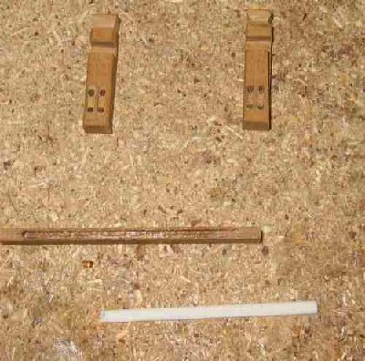

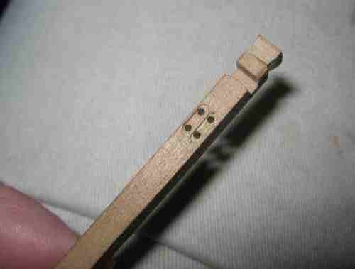

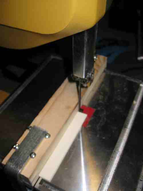

Para darle a la pieza un aire un tanto más elgante le he embutido una línea de hueso en el travesaño; en los próximos días tengo que hacer esto varias veces. El proceso es el siguiente, bastante simple por cierto:
1 Se filetea un listoncillo de hueso muy fino, mas menos 0,5 mm.
2 Se hace con microfresa una mortaja en la madera del travesaño del grosor adecuado 0,5mm, no muy profunda, +/- 1 mm.
3 Se embute el hueso habiendo encolado la mortaja previamente. (El hueso pega extraordinariamente bien con cola blanca).
4 En la lijadora de disco se rebaja el sobrante hasta que el hueso quede al ras de la madera.
- Proceso de talla del listón, la cabeza la tallo a mano con limas
- guindaste 2 cajeras.jpg (7.12 KiB) Visto 3537 veces
- Aquí aparece ya casi acabado falta algún detalle de herraje y darle alguna mano de goma laca
- guindastre acabado 4.jpg (9.07 KiB) Visto 3537 veces

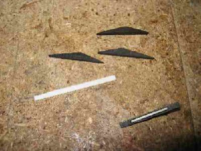

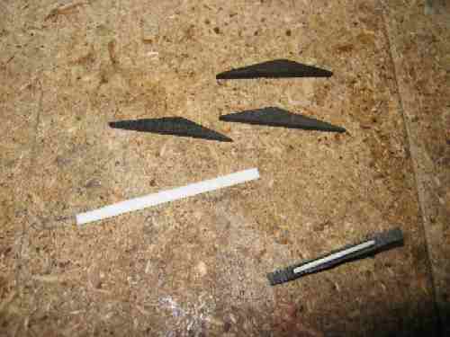

Ahora me apetece darle un poco de atención al casco. La proa de este barco en principio no lleva ni brazales, ni gambotas, ni curvabandas ni nada... pero yo de siempre he pensado que al menos alguna pequeña curvabanda debería de llevar; no me voy a quedar con las ganas pues creo que unas pequeñas curvabandas (mas bien "rectabandas") no solo no chocaría con la estructura del modelo sino que vendrían a completar la estética de la proa, la cual noto un poco coja. Brazales y gambotas, no, pues ni siquiera hay sitio.
Siguiendo el "programa" estético del barco estas piezas las hago en ébano, con embutido de hueso, mismo material, recordad, en el que tallé el mascarón del busto del húsar. La curvabandas son rectas, no curvas, dado su tamaño y dado tambien el hecho de que el beque del XIX abandorna las curvas propias del XVIII para adoptar formas rectas en las proas.
La técnica es la misma que la del guindaste, se corta un filete de hueso, se fresa una mortaja en la pieza de madera, se embute y se lija.
