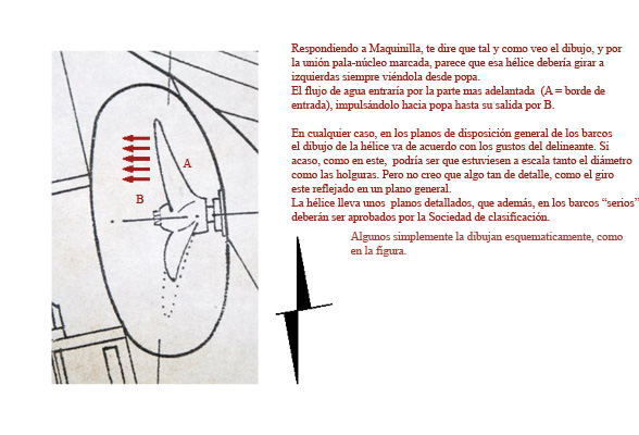

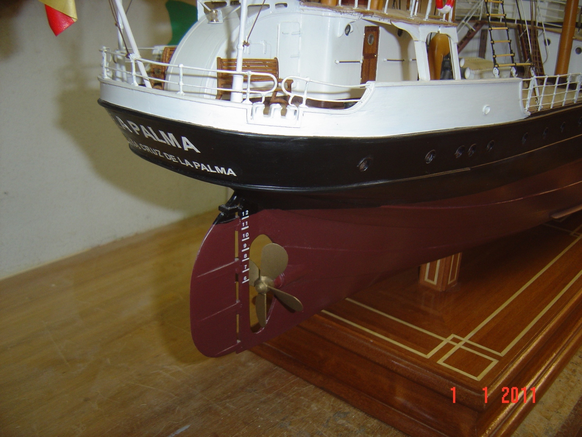

Te comento que de los cuatro modelos con hélice que tengo en la página, dos son dextrógiras (Juan Sebastian de Elcano y La Palma) y los otros dos levógiras (ballenero y barco de pesca a vapor)losdelgoya escribió:José, como siempre el trabajo maravilloso y la didáctica ejemplar.
Sin ánimo de crítica, por qué en casi todos tus modelos pones las hélices con giro a izquierdas vistas desde popa?. Hace años trabajé en una fábrica de hélices, y mas del 90 % de ellas, en barcos de un solo motor el sentido de giro era a derechas.
Y a propósito de esto, a mi me ha pasado, el que compre hélices de Raboesch, el sentido de giro está cambiado, con relación a toda la literatura que existe sobre el tema de propulsores. Es decir deben de mirarlas desde proa, y no desde popa, que es lo correcto.
En cualquier libro sobre propulsión (casi todos extranjeros), y tengo bastantes, se da por sentado que el sentido de giro es visto desde popa.
Espero que a alguno le sirva de ayuda, aunque reconozco que no es aspecto en el que repare la mayoría de la gente.
Saludos, y espero seguir deleitándome con tus modelos.

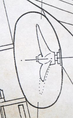

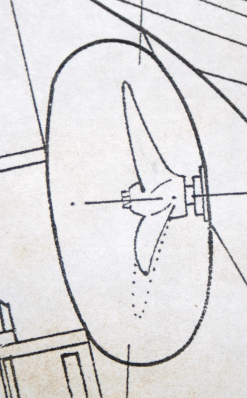

He colocado la hélice del correillo en la posición que me indicas, gracias por decírmelo, es muy importante aprender del que sabe.Fijándome bien en una foto de la hélice del correillo que se ve muy bien desde abajo, parece que el sentido de giro es a derechas. Lo que pasa que está al revés la forma de la pala.
Me explico, el borde mas redondeado (borde de entrada) debería estar donde está el mas recto.
