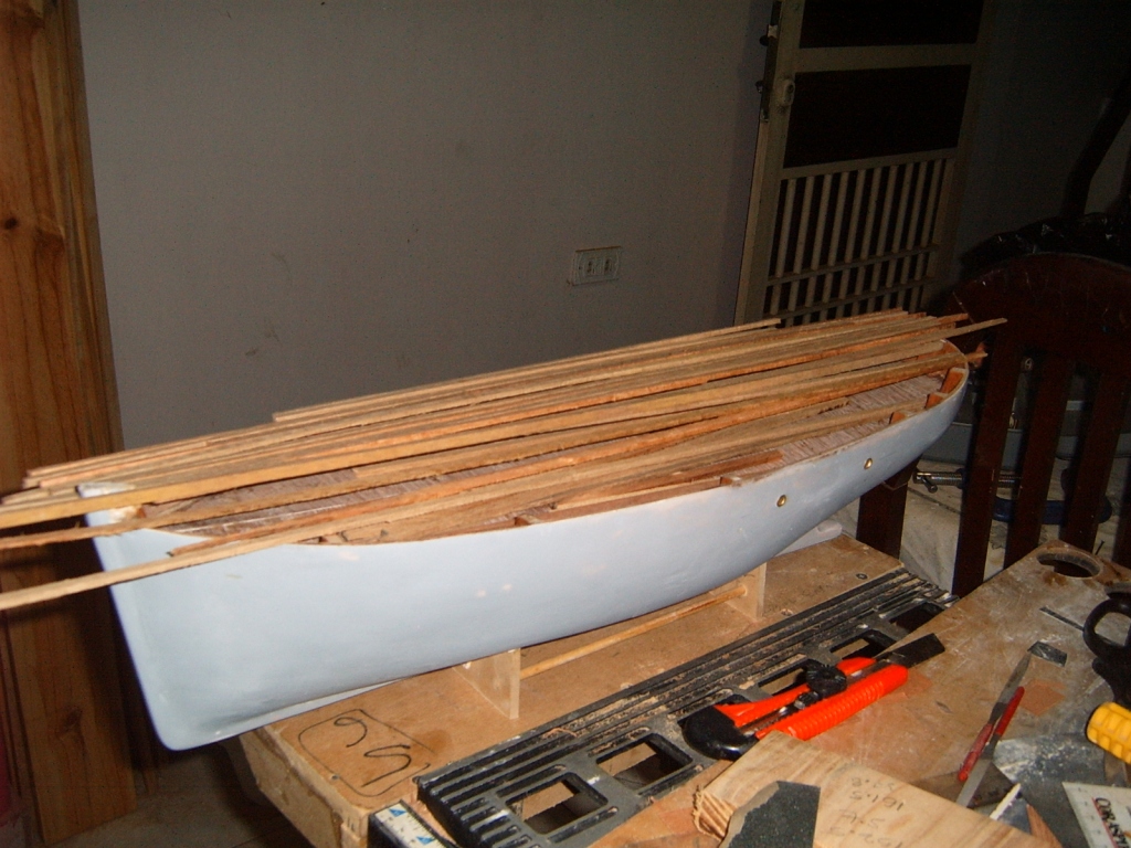

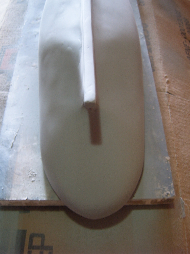

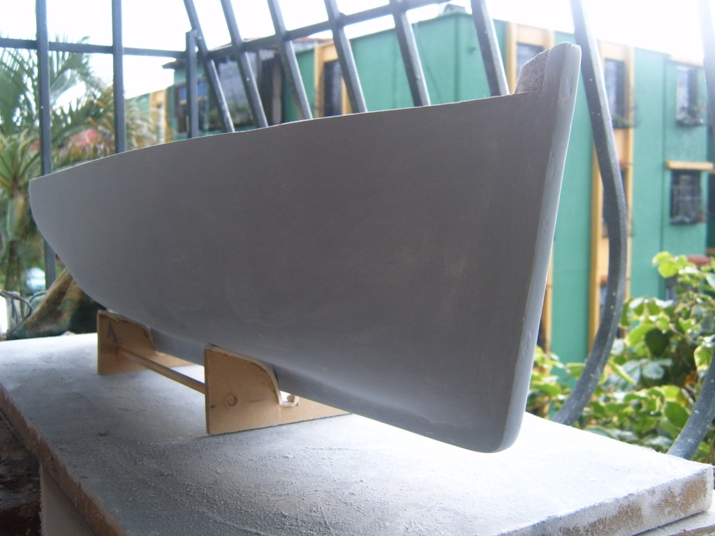

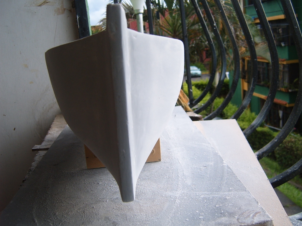

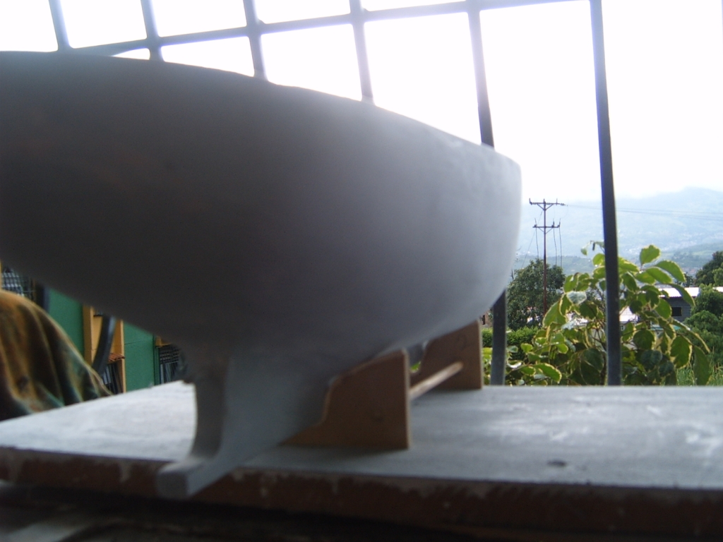

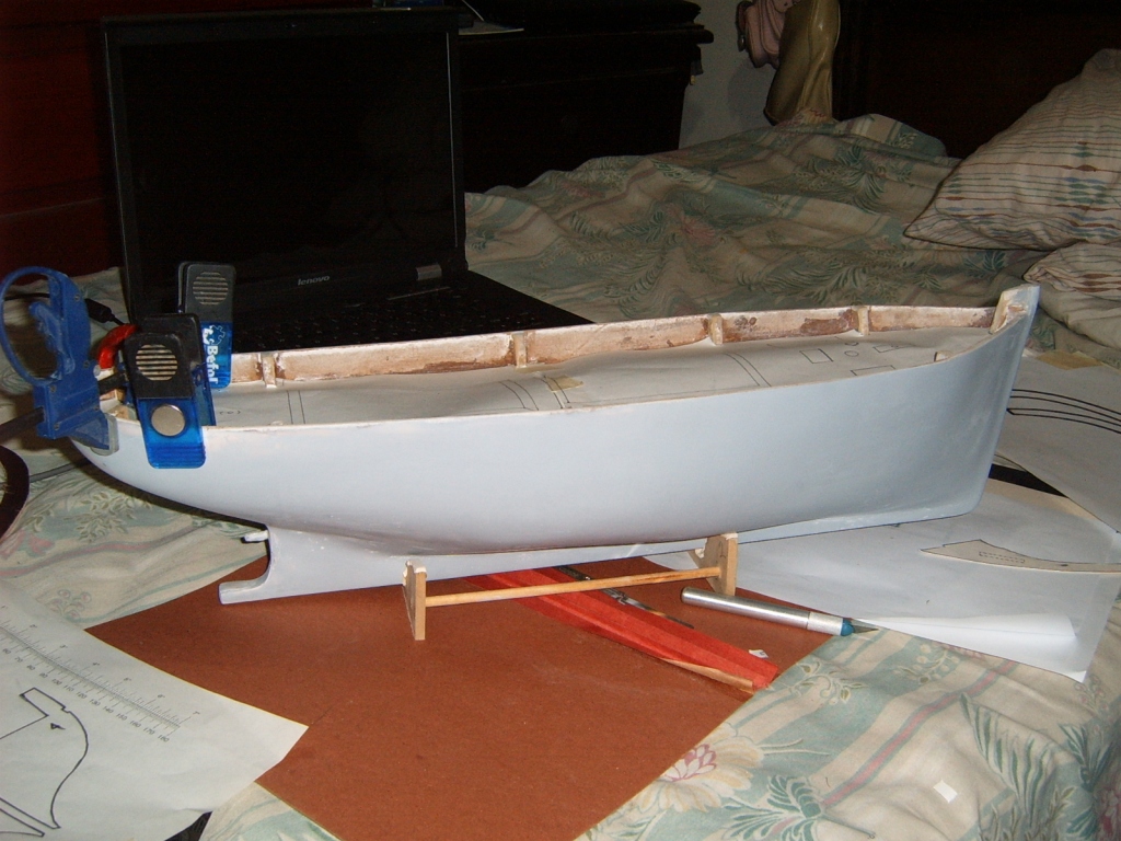

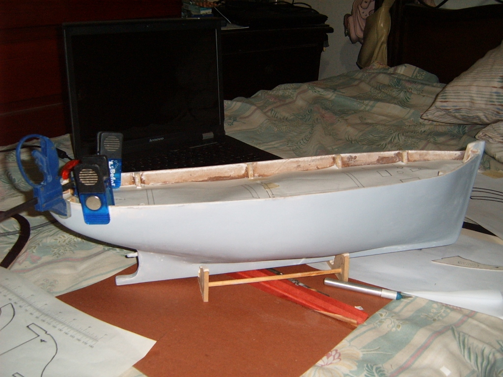

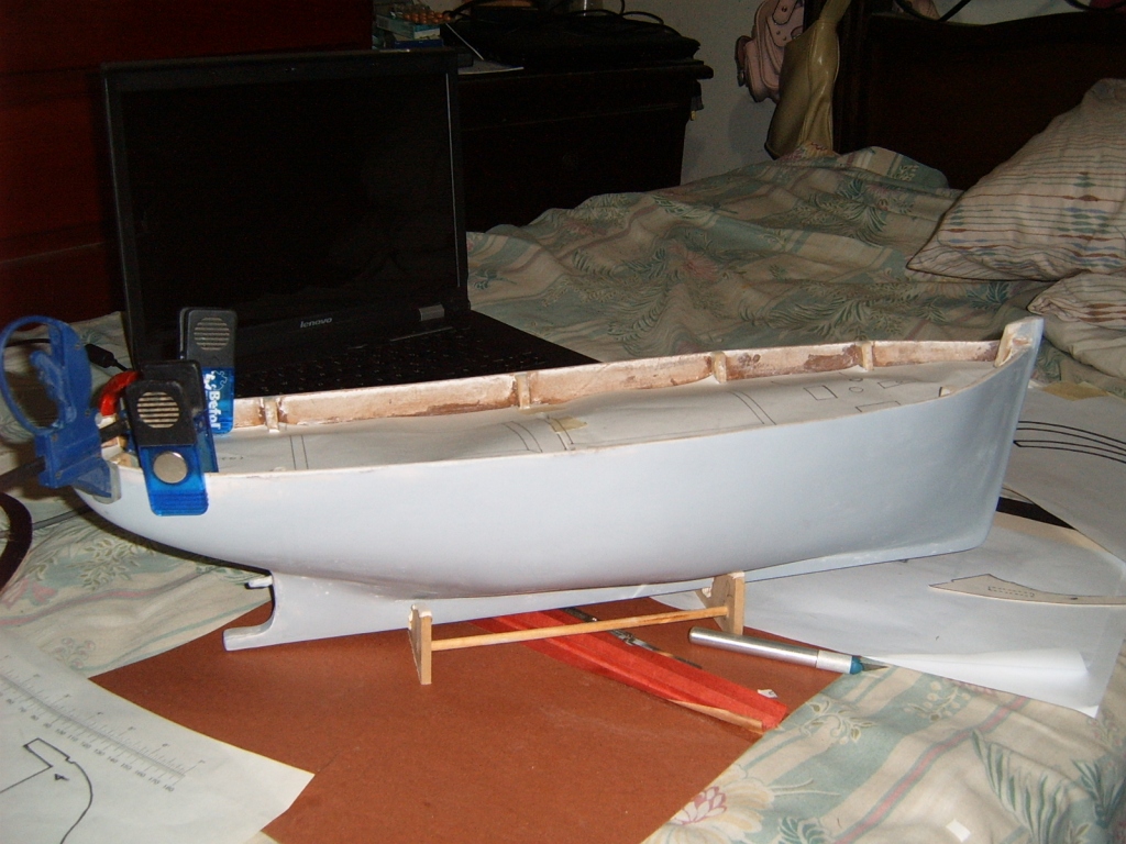

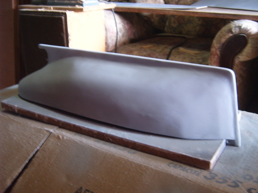

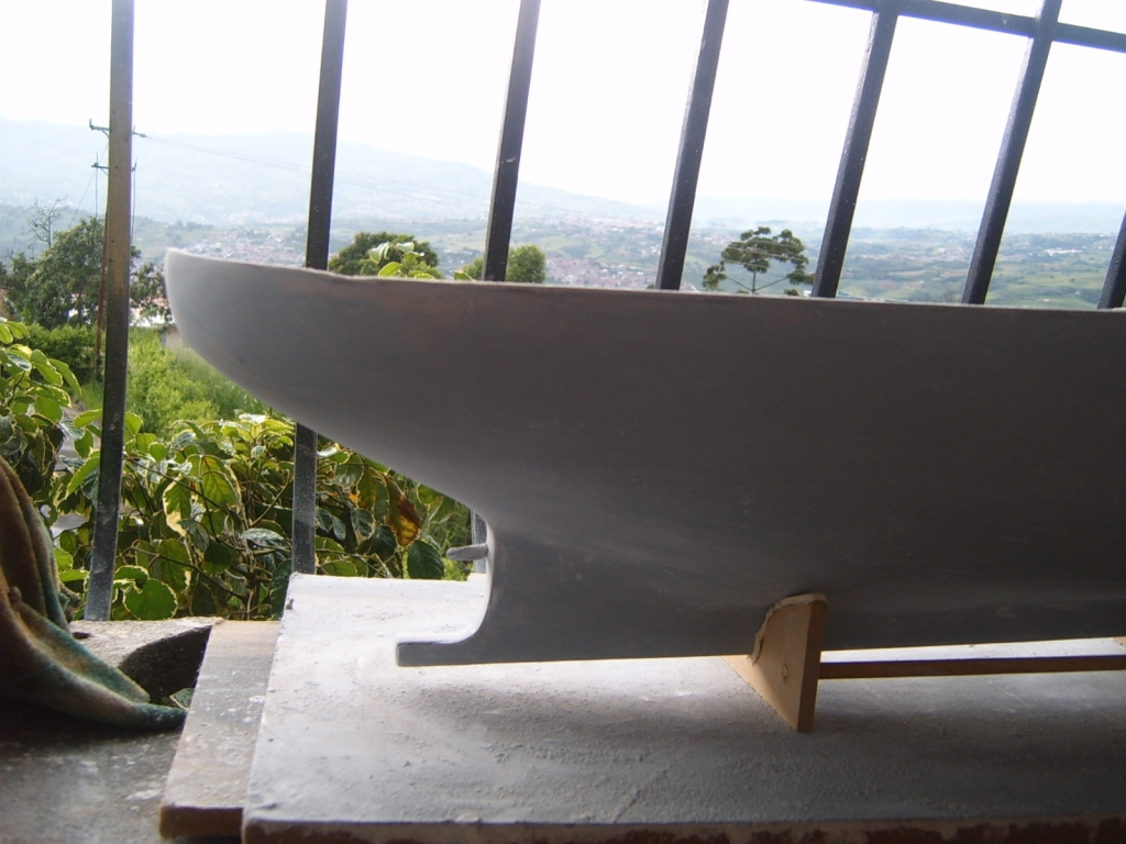

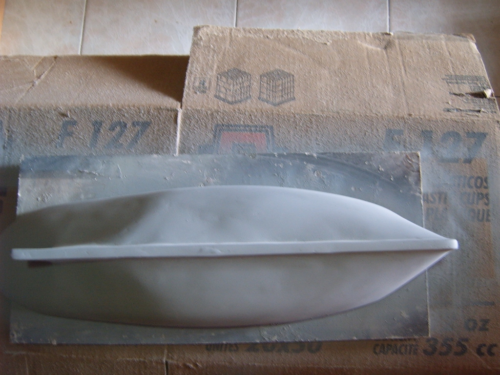

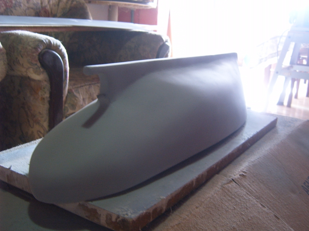

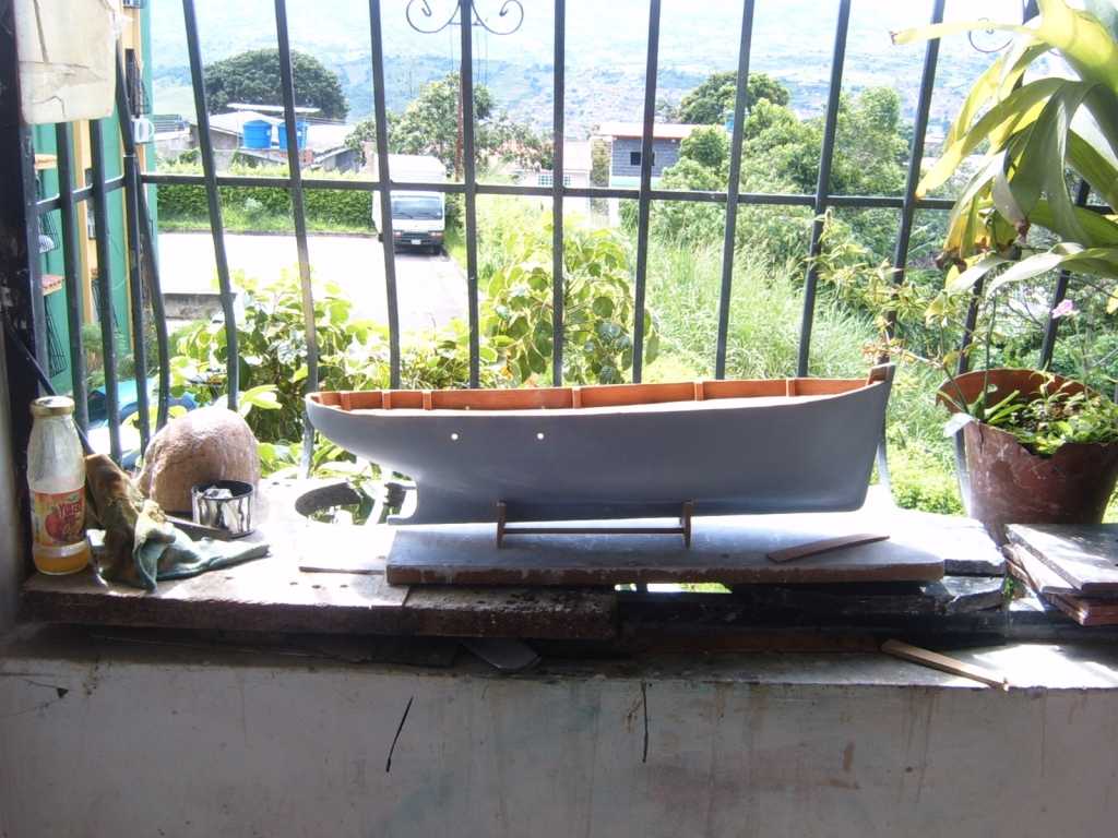

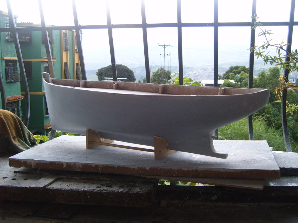

:mrgreen: aplique 3 manos de fondo, previa lijada de mano en mano con lija 24o algo desgastada y la ultima com 320..
fondo acrilico y el thiner acrilico...

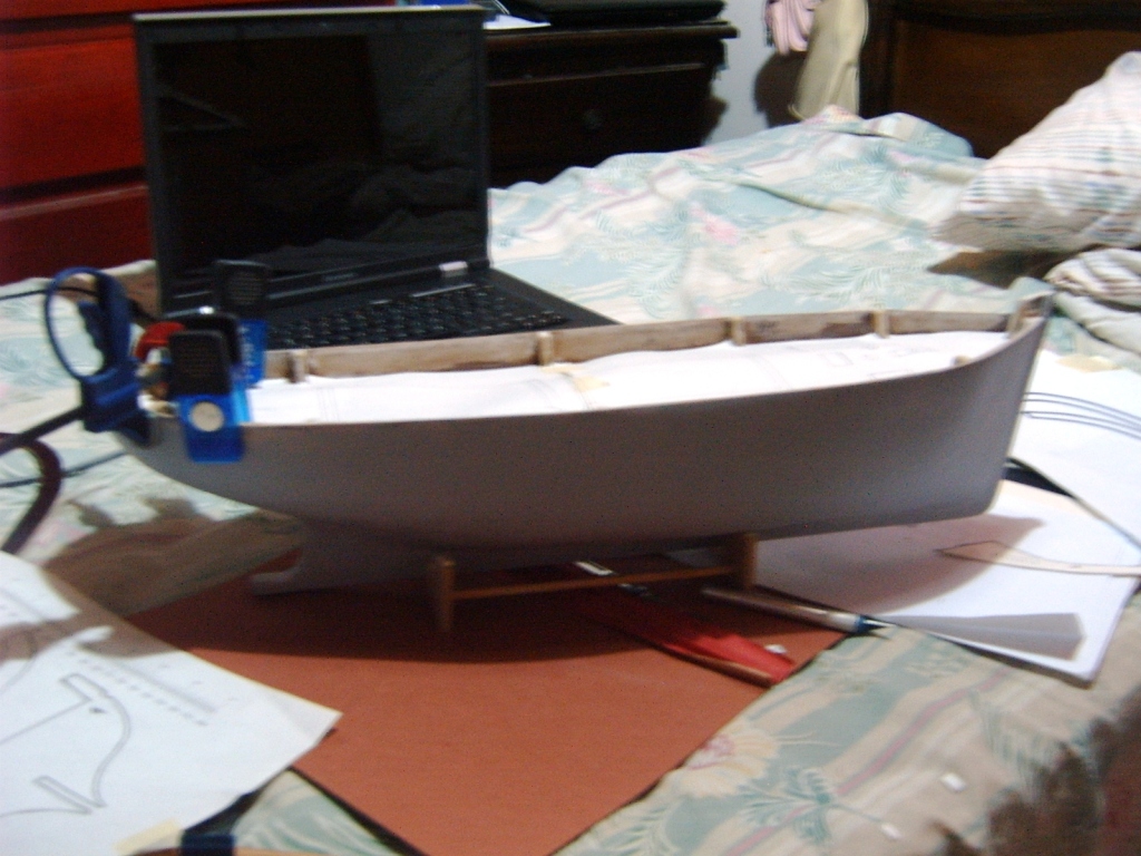

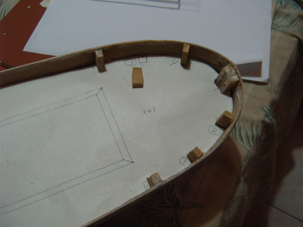

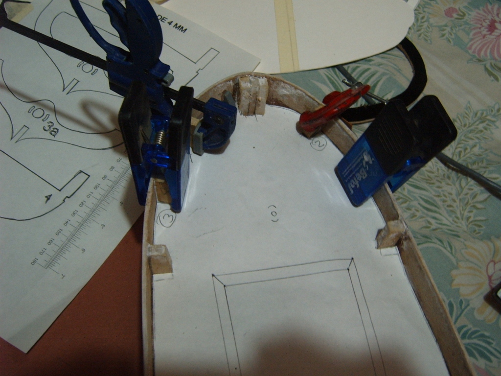

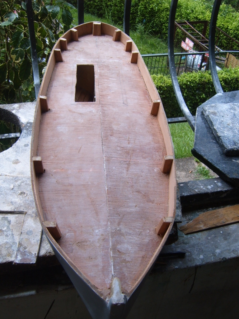

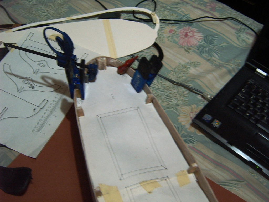

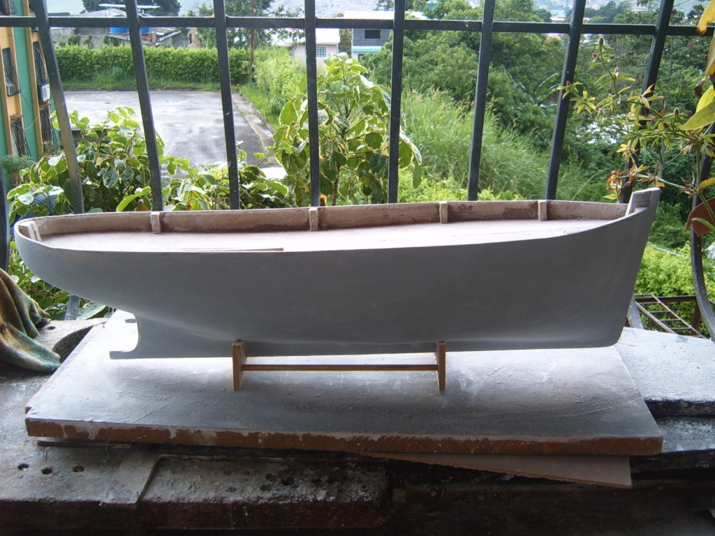

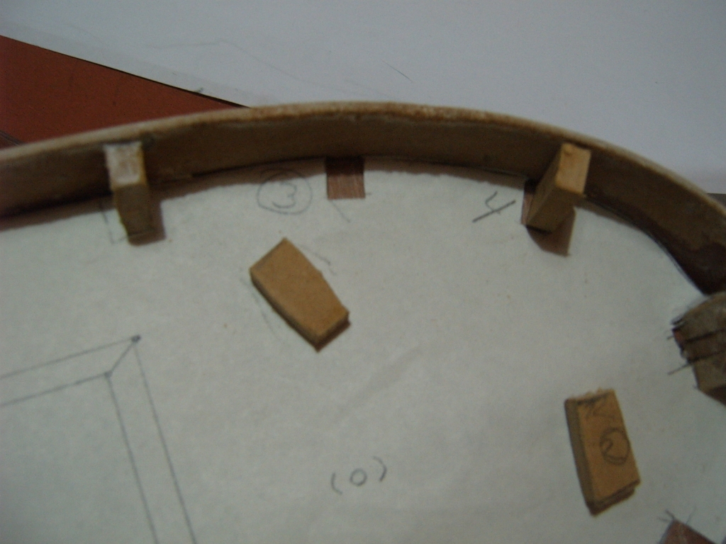

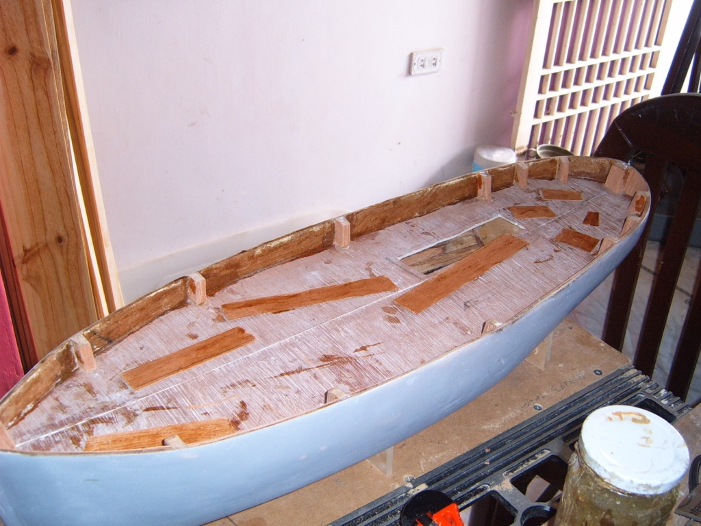

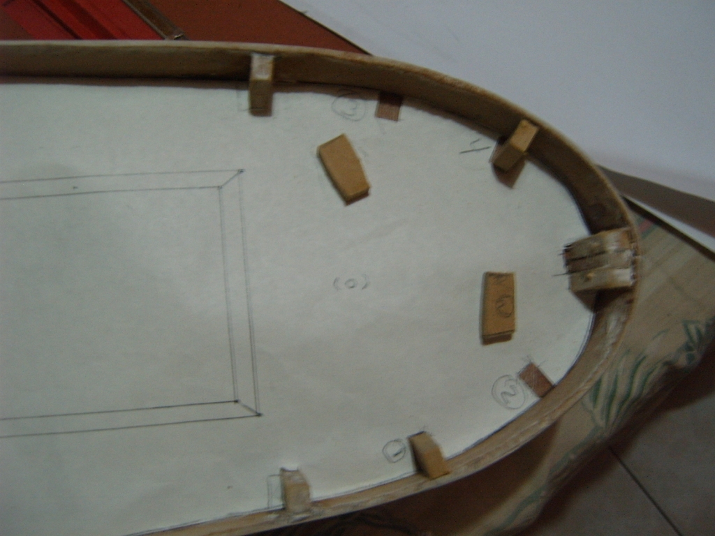

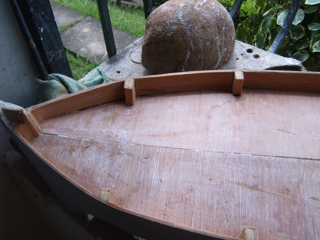

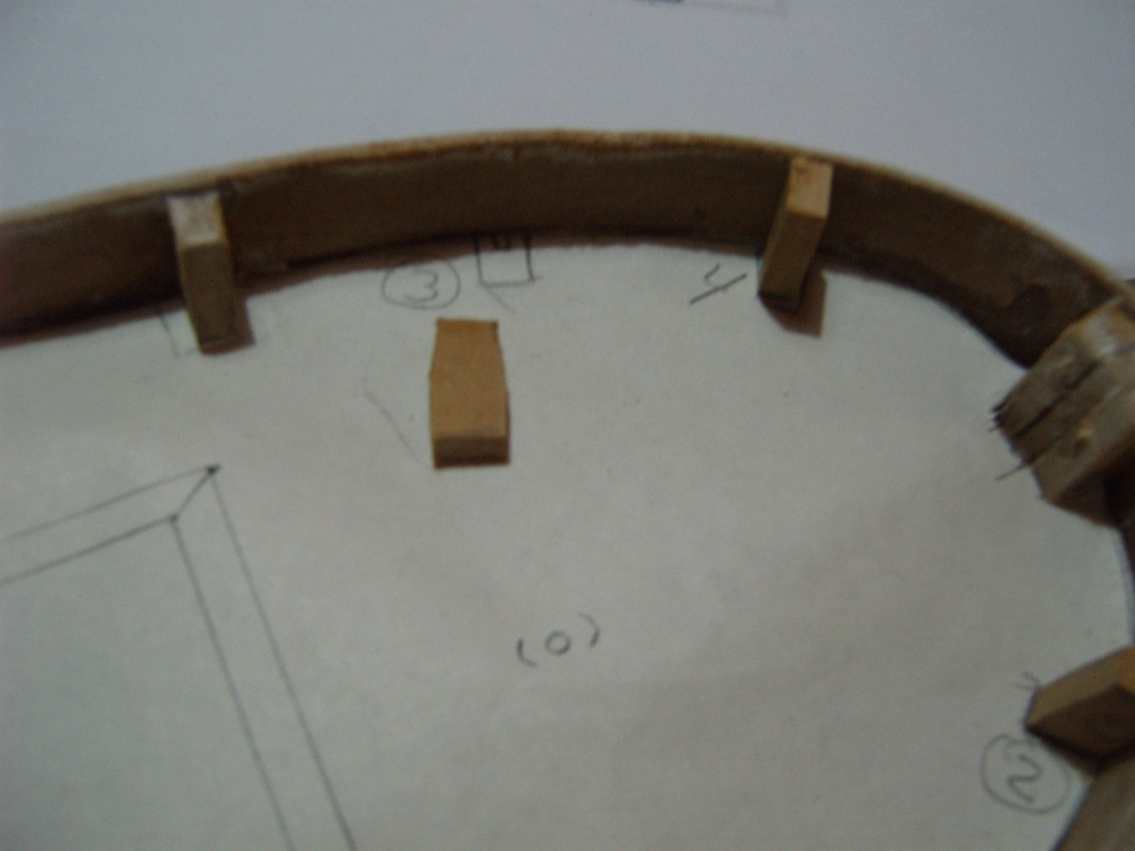

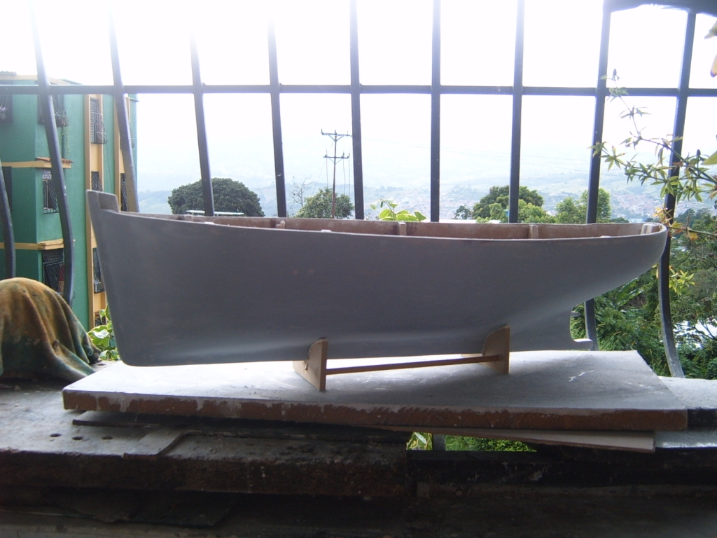

aqui voy colocando lo que seria falsas cuadernas o refuerzo interior de la borda, pero si hay alguien que diera su nombre correcto, seria muy interesante, ya que no di con su nombre, tan solo me digno a colocar las fotos donde las fijo con las prensas para dejar secar hasta mañana......

Mensaje por DamiánGuzmán »
Bien Gerardo, tiene muy buena pinta.
Si no me equivoco, esas piezas que estas colocando se llaman Barraganetes.
Mensajes: 6496
Re: Pesquero "Artur"
DamiánGuzmán escribió:Bien Gerardo, tiene muy buena pinta.

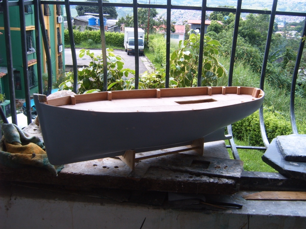

Que bien Damian, no tenia ni idea de como se llamaban, estoy forrando esos Barraganetes y todo esos laterales, para hacer la tablazon de cubierta, mas tarde coloco fotos de avances...
Saludos,,,,,,,,, :wink: :wink:

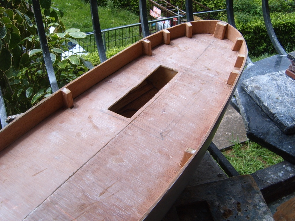

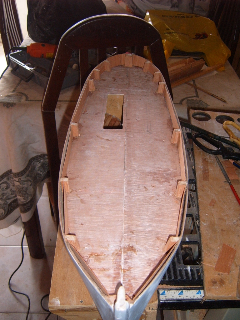

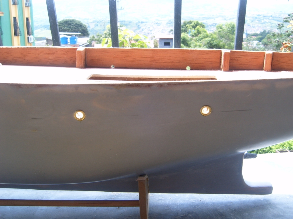

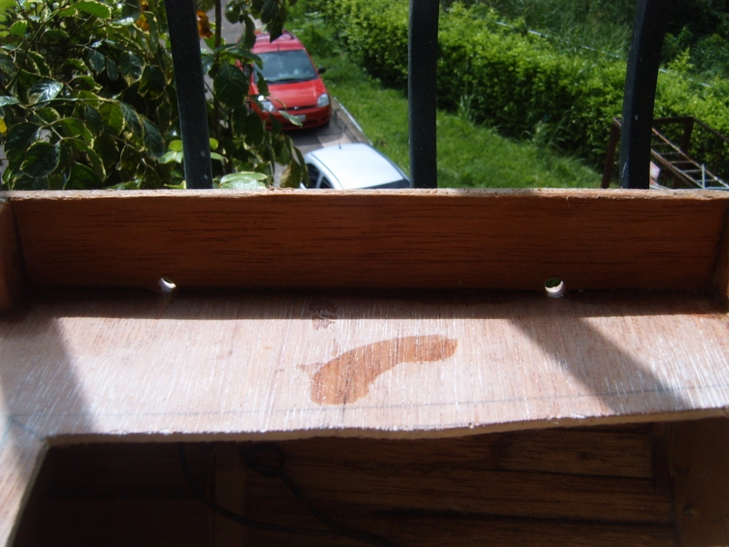

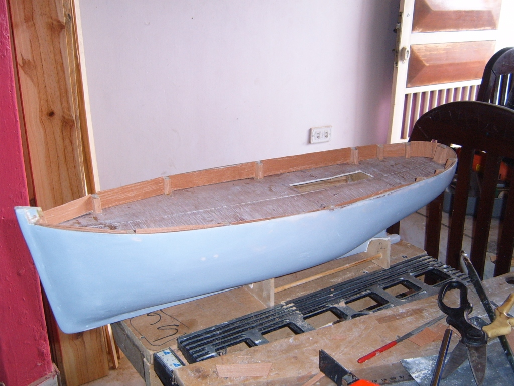

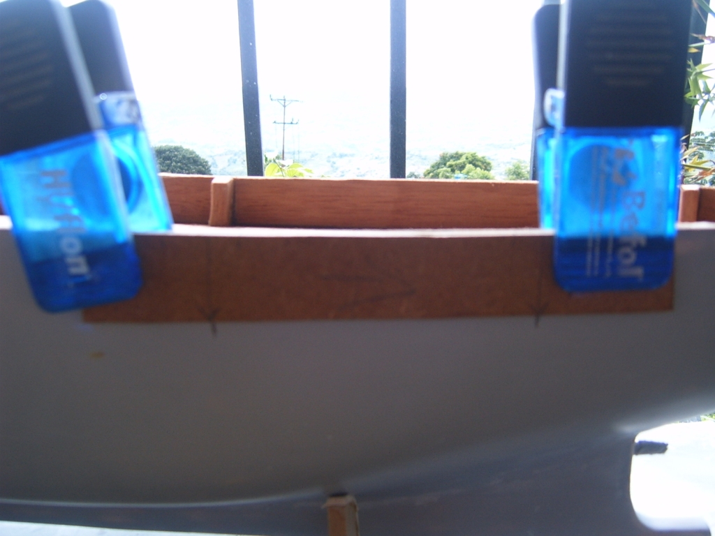

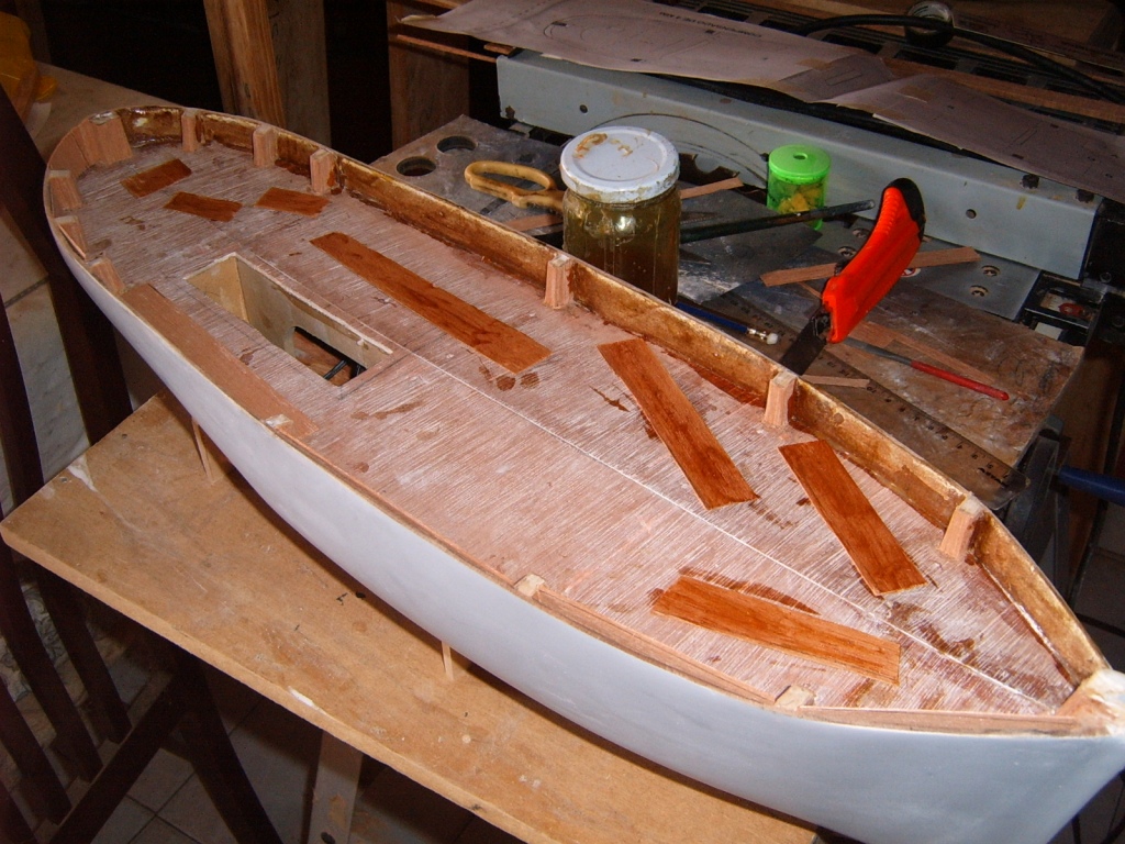

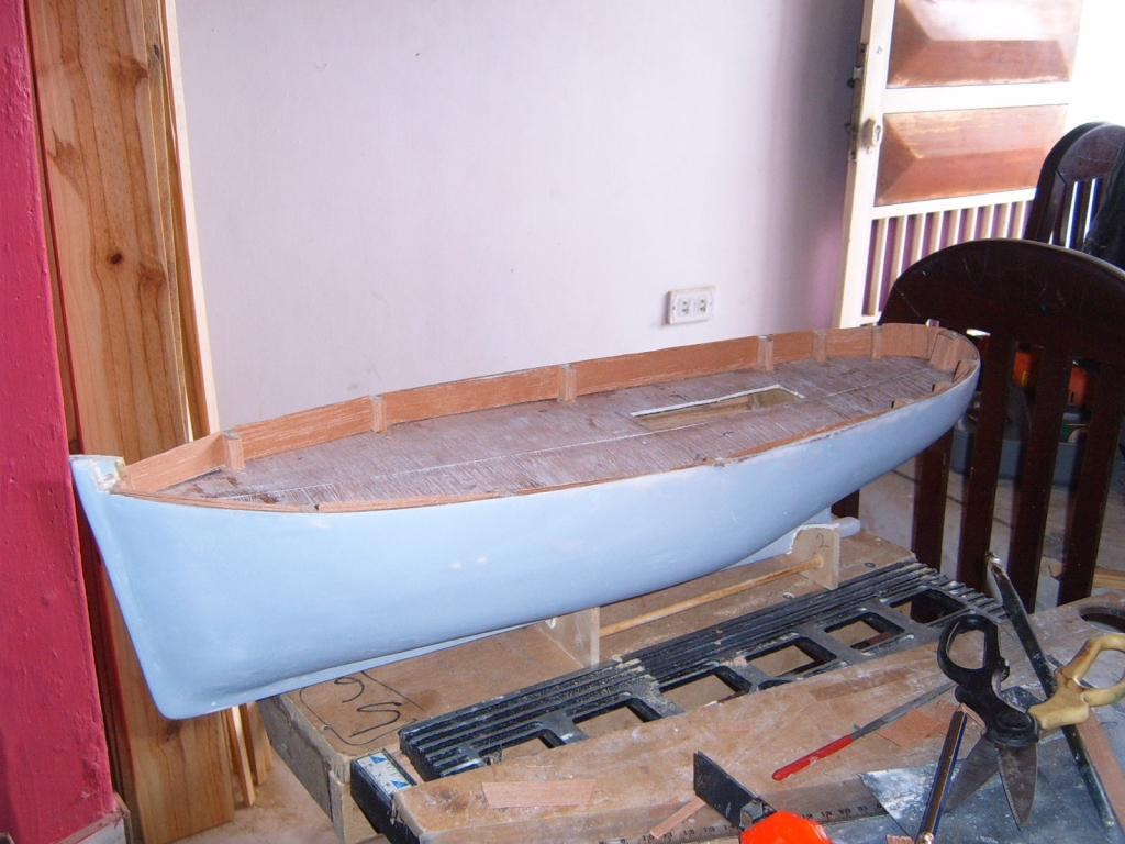

forre en chapilla los barraganetes, asi como la amurada,,, creo que es asi...

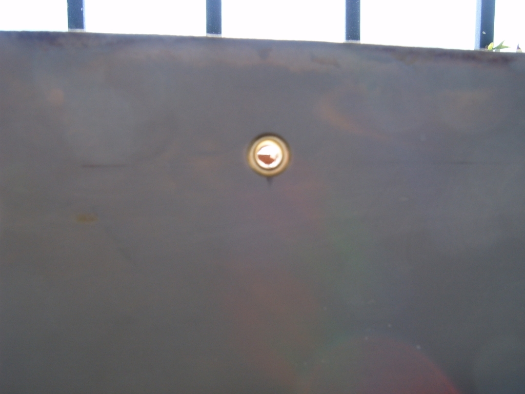

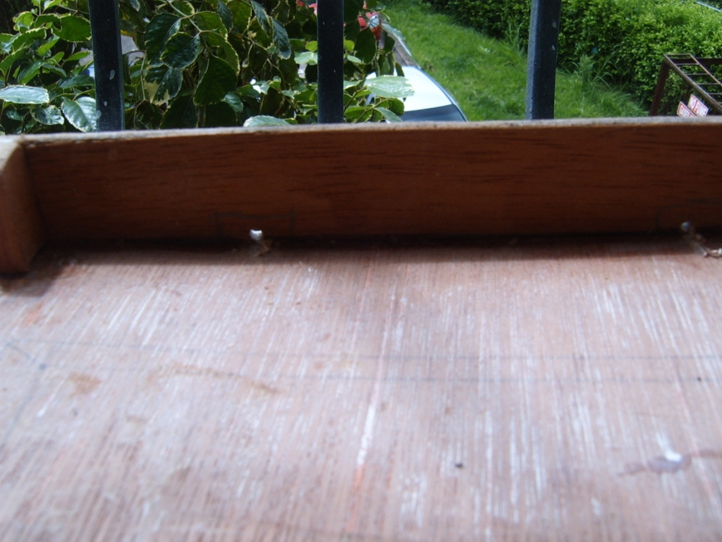

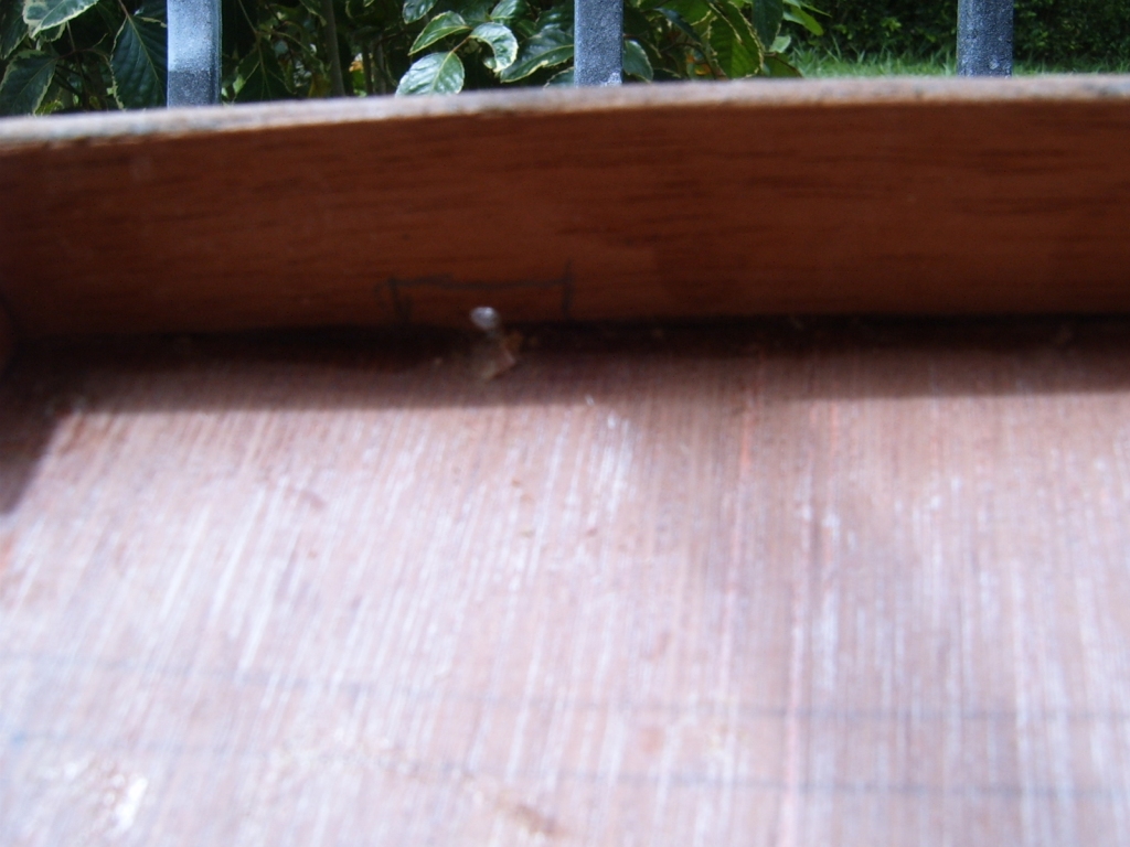

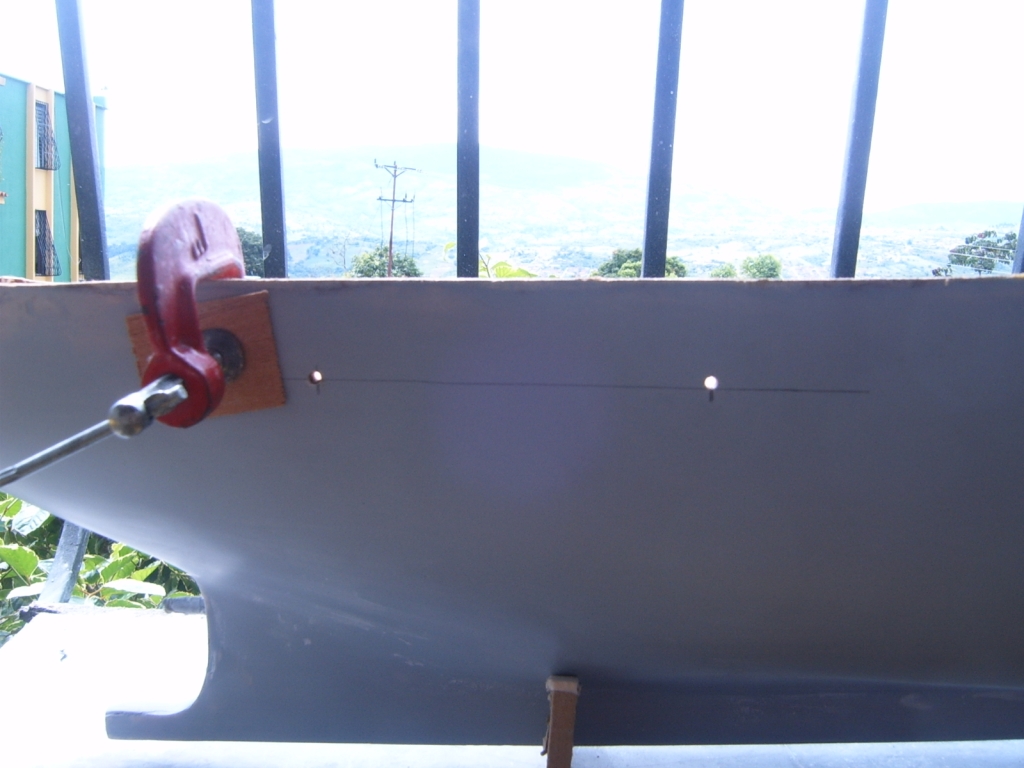

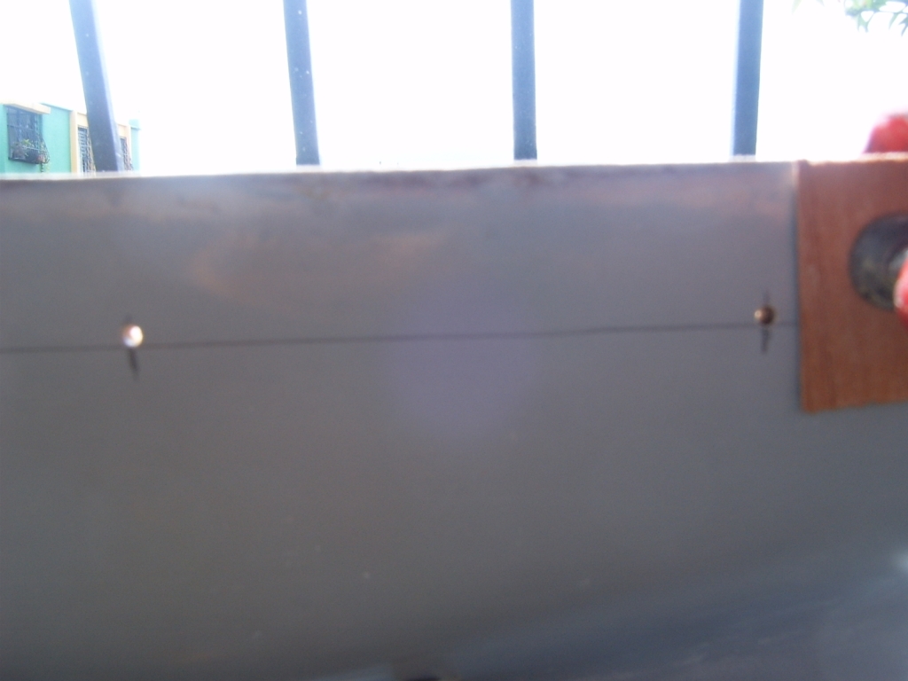

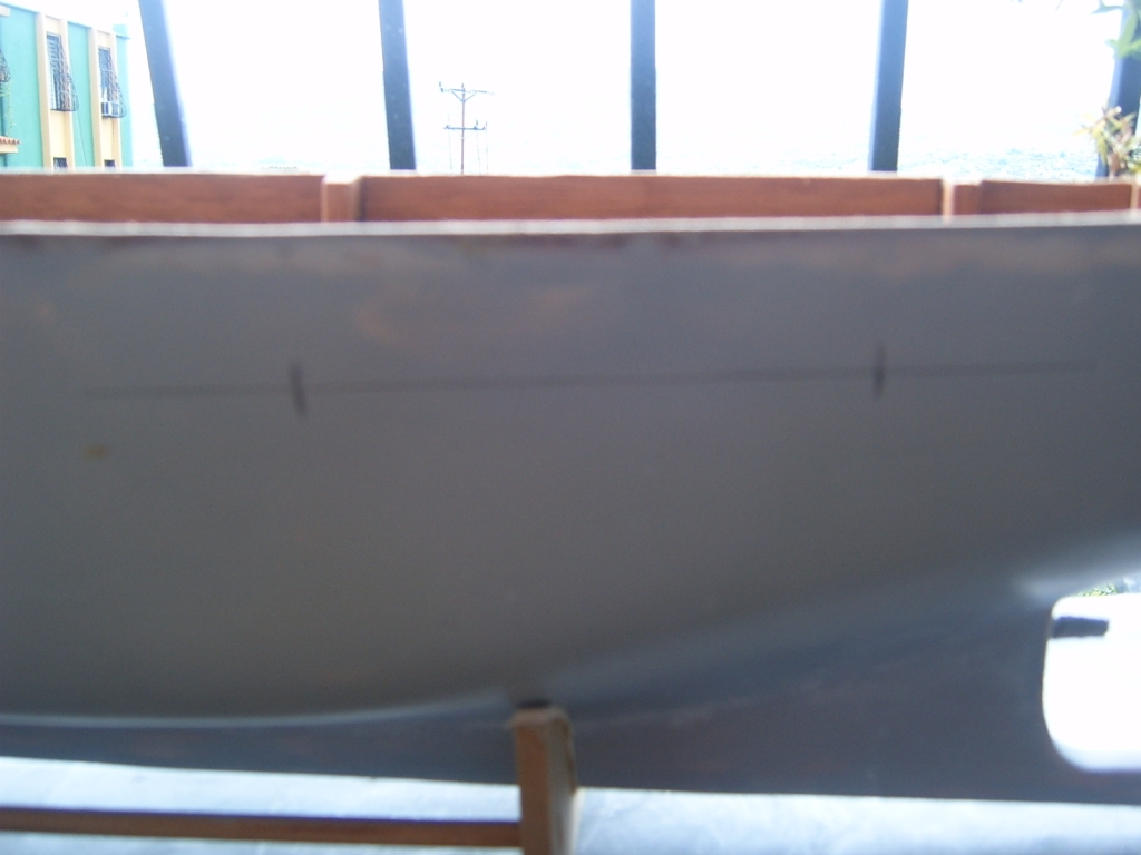

marco los puntos donde abrire los orificios para colocar los drenajes del agua que entre a cubierta,
no los voy a hacer en forma de rectangulo como en el plano, sino que utilizare unos ojales...
como aqui cometi la torpeza de no tener en cuenta la altura del forro d ela cubierta, que es de 0.5 mm, iran a quedar tapados, ....
asi que pilas a mis amigos que hacen este modelo no cometar la burrada que hice, aunque hay solucion...
coloco los pequeños ojales, con un poco de cola instantaneo... pega loca aqui,,,

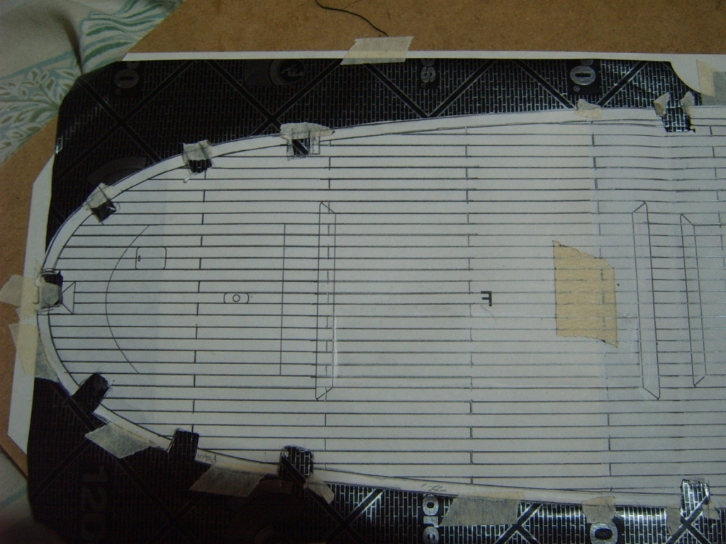

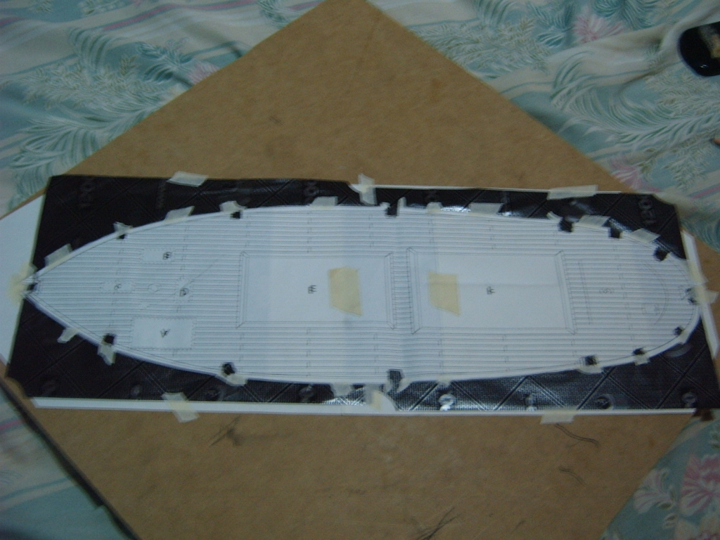

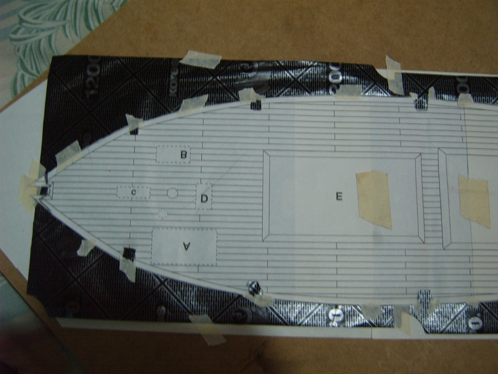

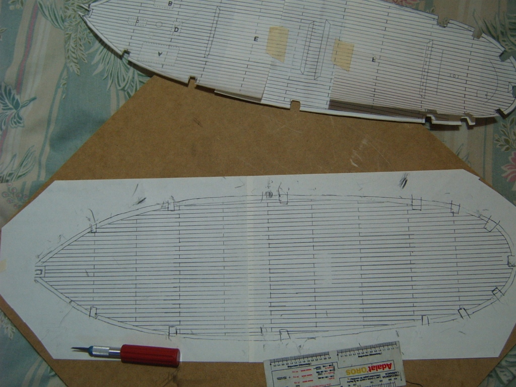

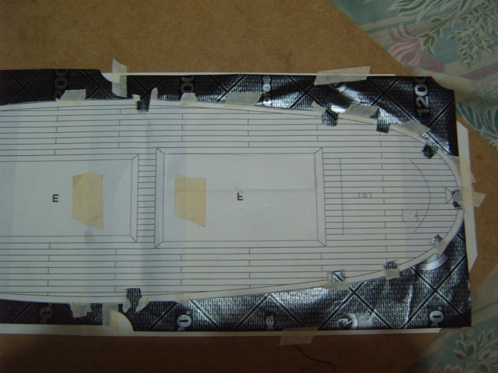

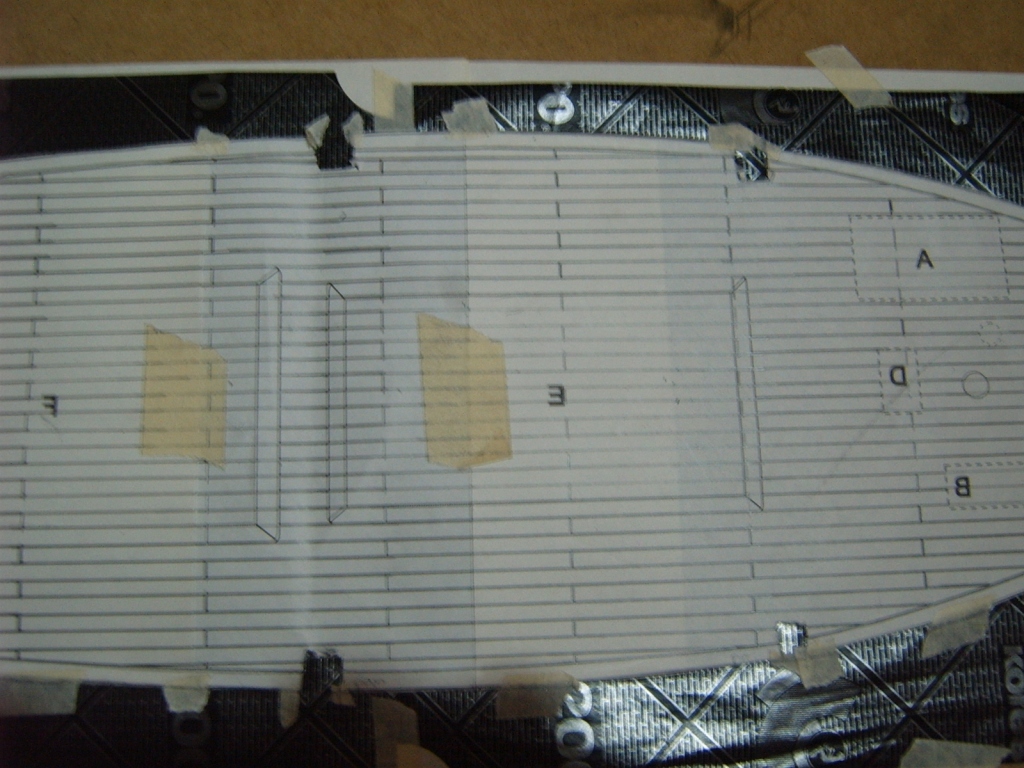

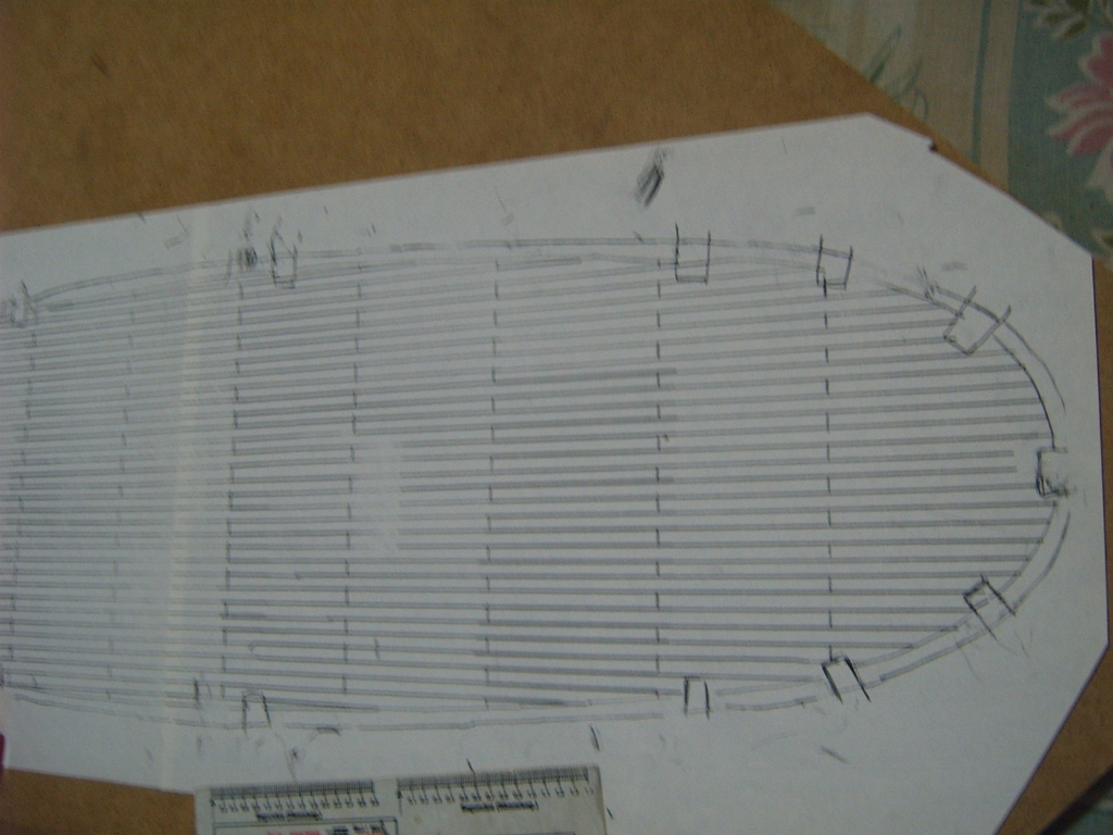

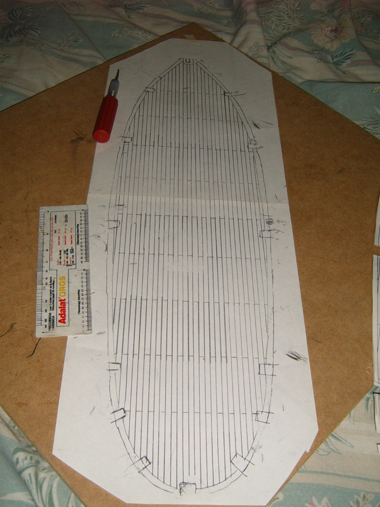

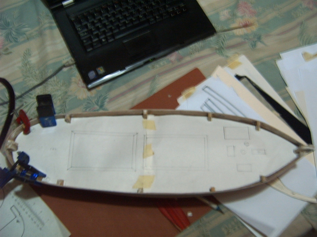

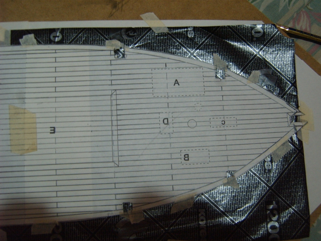

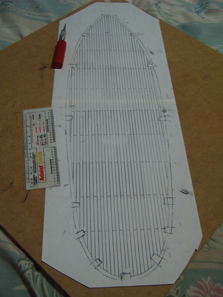

estoy preparando segun el plano, calco en una hojas a parte, para que me quede tan solo la distribucion de la tablazon en la cubierta....
falta pintar el drenaje con fondo y luego segun el color que escoja para ese parte,,,
aqui ya estoy alistando la madera para forrar la cubierta,,,

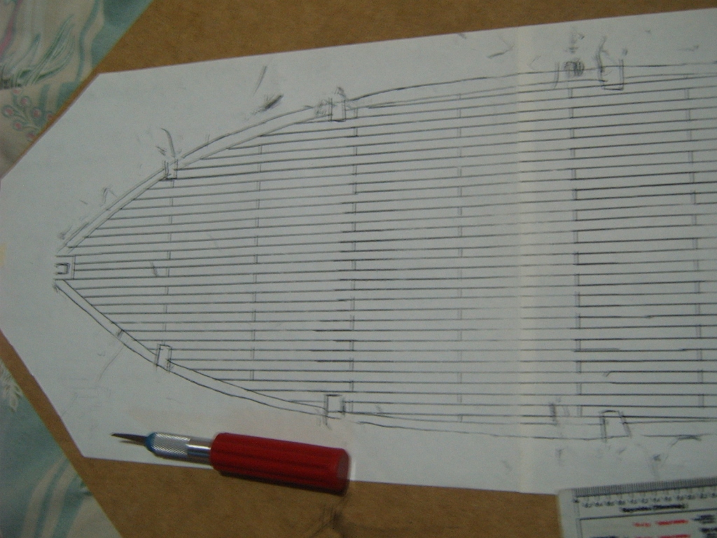

calcare la pura tablazon, para que me rinda mejor el trabajo de forrado.
asi me queda mejor la distribucion d ela traca, en toda la cubierta,,,
