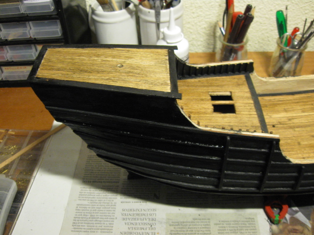

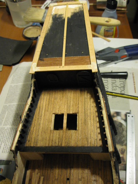

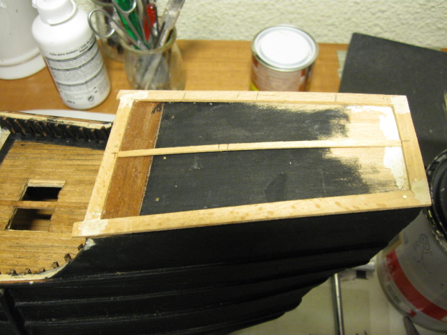

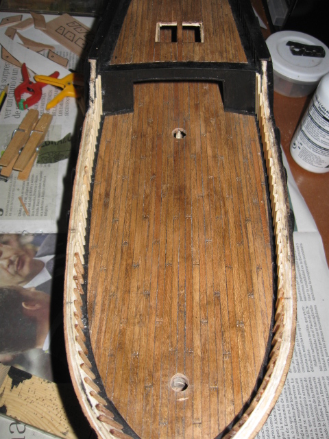

Colocado el trancanil en el alcázar. Antes de empezar a forrar tendré que pintarlo de negro.
- fraco
- Mensajes: 1842
- Ubicación: Sevilla (España)
Re: Nao Victoria 1519

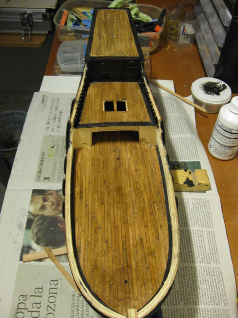

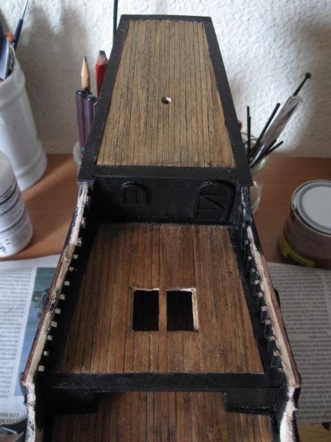

Forrado y barnizado del alcázar
- fraco
- Mensajes: 1842

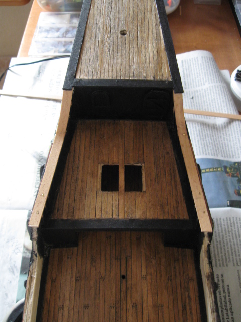

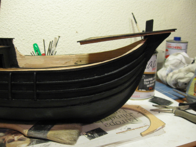

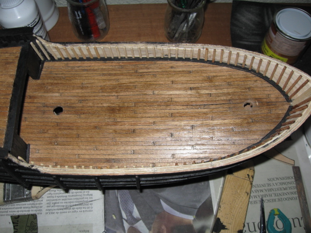

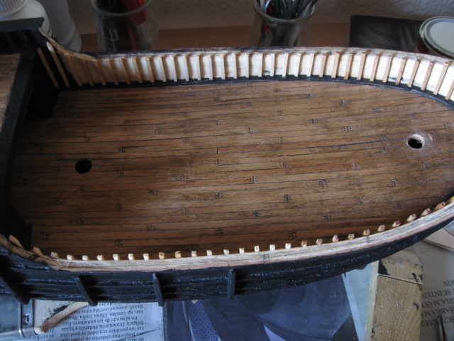

Pintura del tablazón y colocacion de la regala en la amura.

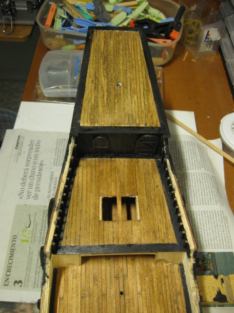

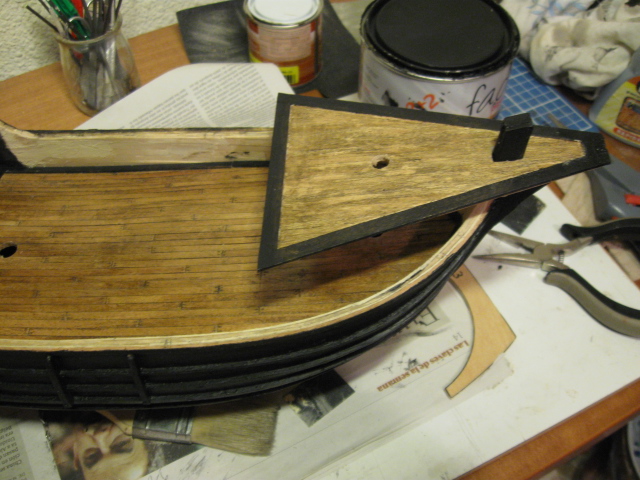

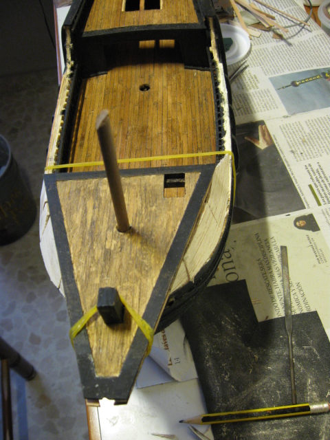

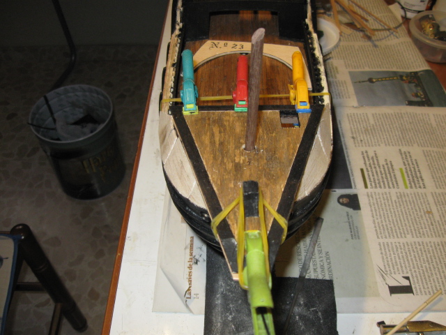

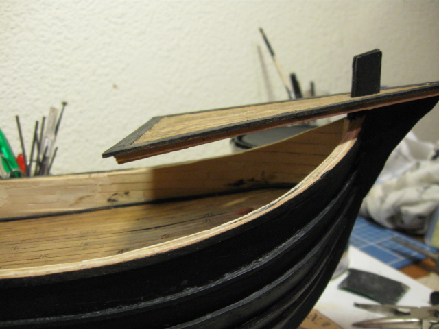

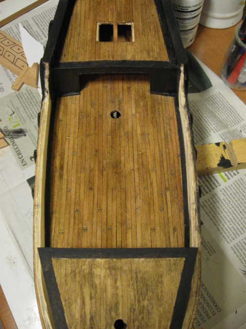

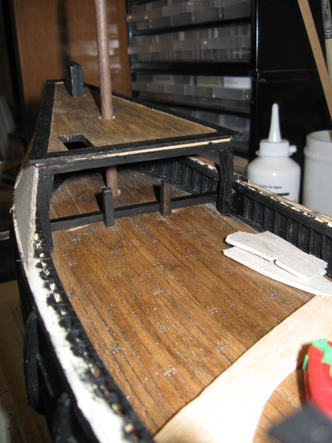

Comienzo con el castillo de proa. De momento le he puesto el trancanil, lo he forrado y pintado. Estoy cortando las piezas que me serviran (lo dudo) para cerrar la unión.

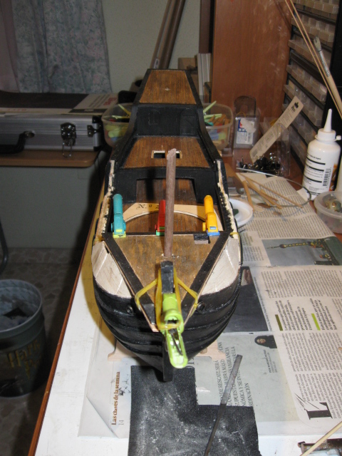

Colocados los barraganetes

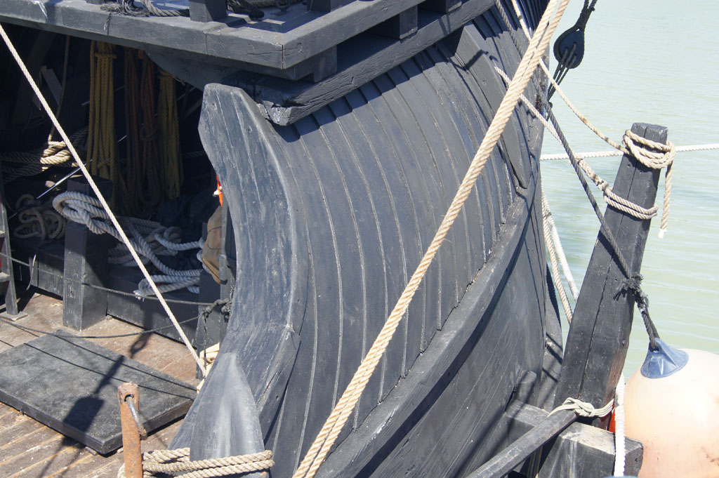

Que raro se ve este castillo de proa ¿no? ¿Estás seguro que encajará?

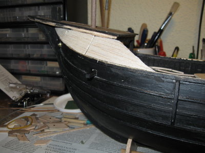

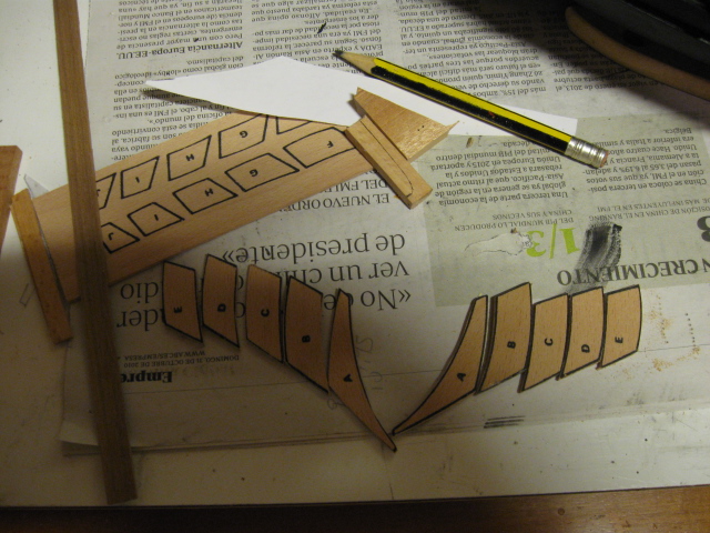

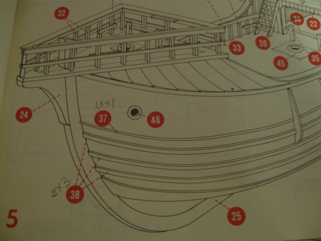

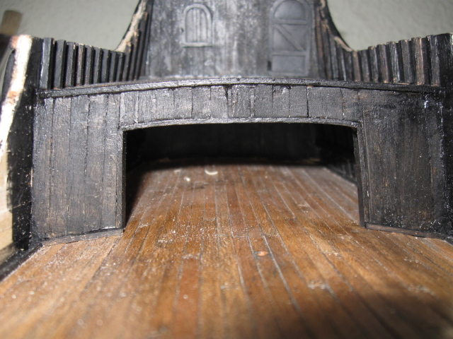

Juan la union del castillo de proa es un poco rara. Te pongo alguna fotos y un hoja del plano. Son planchas de madera curvadas para salvar el cambio de anchura. De momento tengo que procurara fijar de alguna manera esa cubierta del castillo de proa antes de empezar a colocar esas tiras curvadas de madera.
- jmolinas
- Mensajes: 1672
Supongo que la presentarás provisionalmente, tomarás el perímetro, harás las zonas curvas y por último pondrás definitivamente la cubierta ¿me equivoco?
- fraco
- Mensajes: 1842
No se si te equivocas o no ,porque, de momento, no se como lo haré.jmolinas escribió:Supongo que la presentarás provisionalmente, tomarás el perímetro, harás las zonas curvas y por último pondrás definitivamente la cubierta ¿me equivoco?
La idea que tengo en un principio es colocar esa cubierta del castillo cogida con algun alambre (que luego no se vea) para inmovilizarla en su lugar y luego ir haciendo las piezas tal como me las pida en forma.
Fraco ante todo decirte que un trabajo mágnifico, si permites la opinión de alguien nuevo en esto, yo haría lo que dice joseba, madera fina (incluso cartulina o algo maleable) para poder tomar la forma y luego forrar, repito que es lo que veo más lógico, pero seguramente que tu que llevas mucho más que yo en estas lindes seguro que tomas la solución más acertada, tambien se puede estudiar como curvar la madera para que quede de ese modo bien ajustada, pero eso lo veo más complicado.

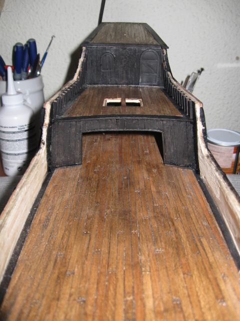

Preparacion proa.He preparado el encuentro con madera de balsa
