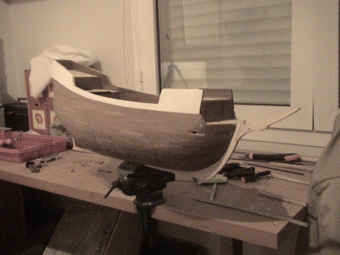

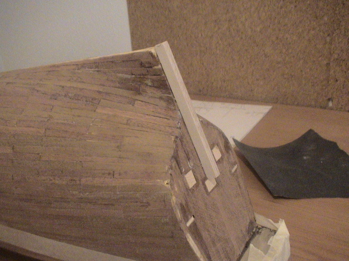

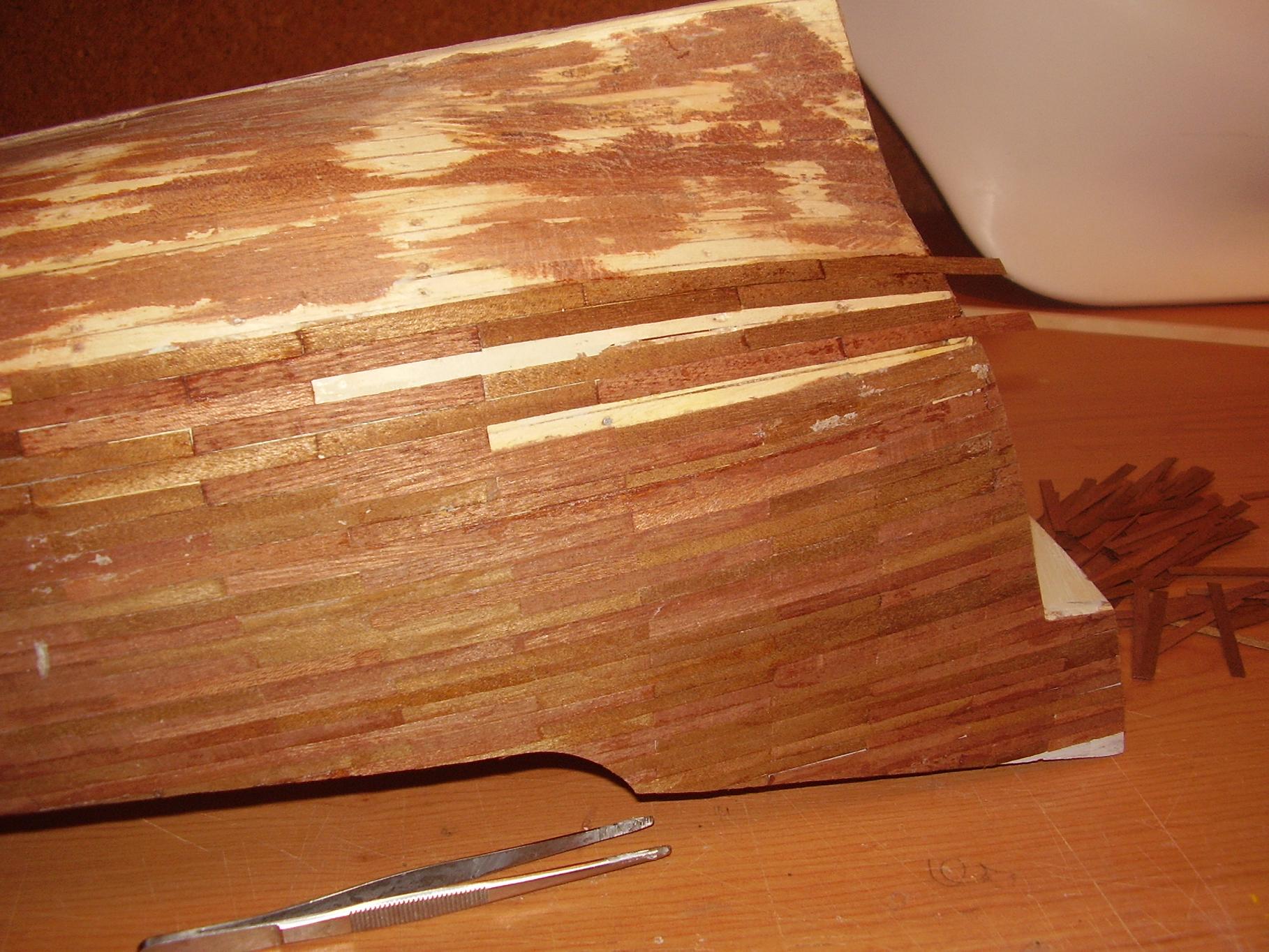

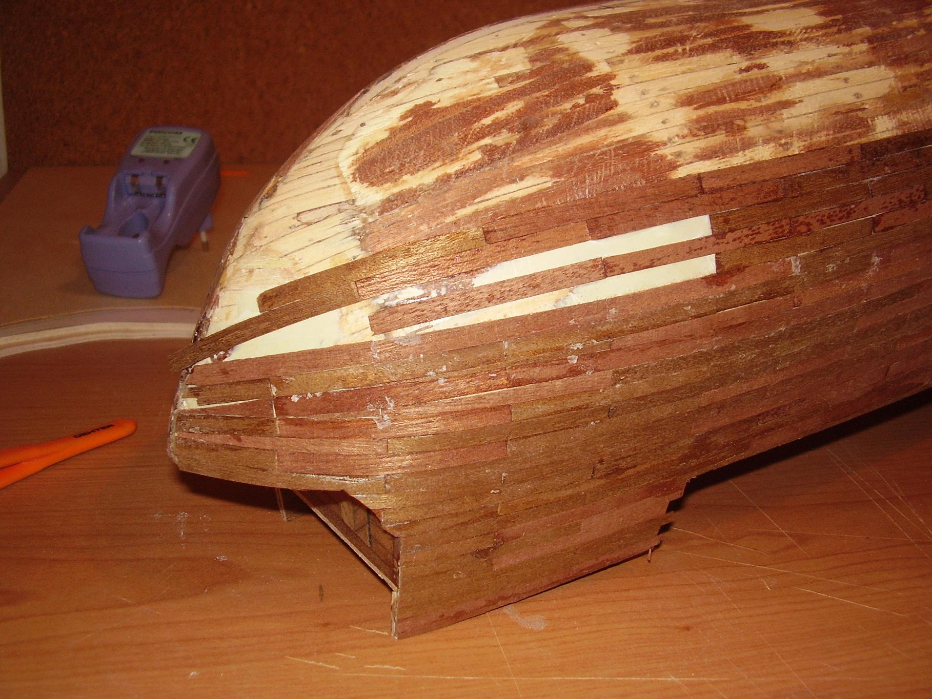

Bueno, otra vez gracias a todos. Estoy forrando el otro lateral. Como en este lateral tenia mas ganas de lijar se quedo mas blanco. Ahora se ve mejor como hago lo del forrado, os pongo estas fotos. No se si os serviran de algo, pero como me cuesta explicarlo he pensado que una imagen vale mas que mil palabras.

Vaya faltaron las imagenes,jeje :oops: :oops:

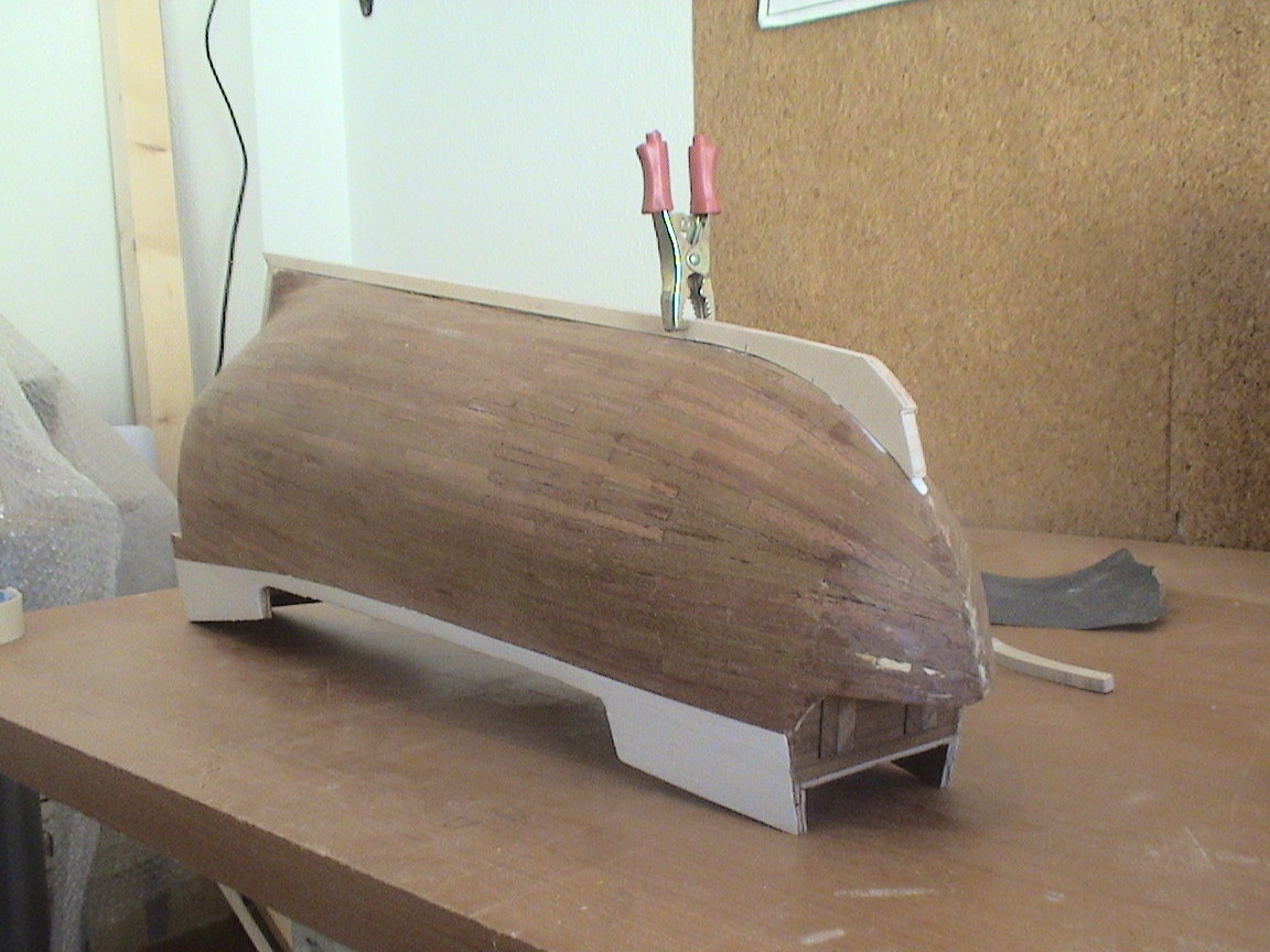

En este casco me sale como veis cada dos lineas una se estrecha. Luego hay van los atunes que se le llama, por lo menos yo tengo entendido que asi se llama.
En la proa lo mismo, son las mismas tiras las que te lo van diciendo.

Hola edcovi, extraordinario ese forrado esta muy bien :wink:

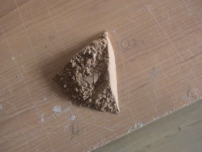

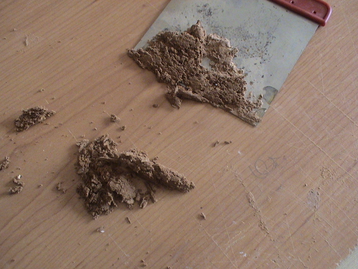

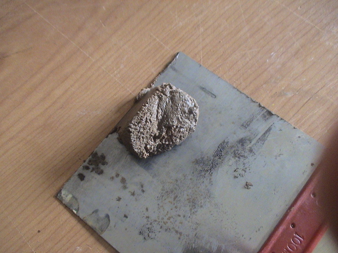

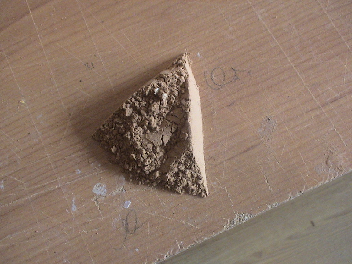

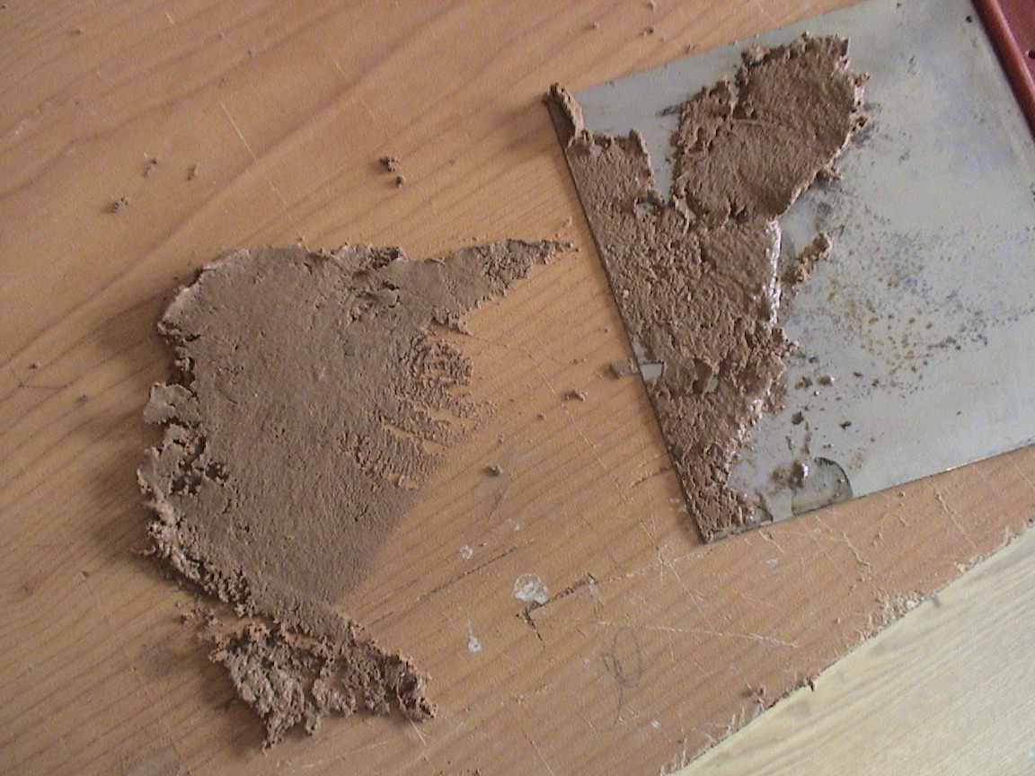

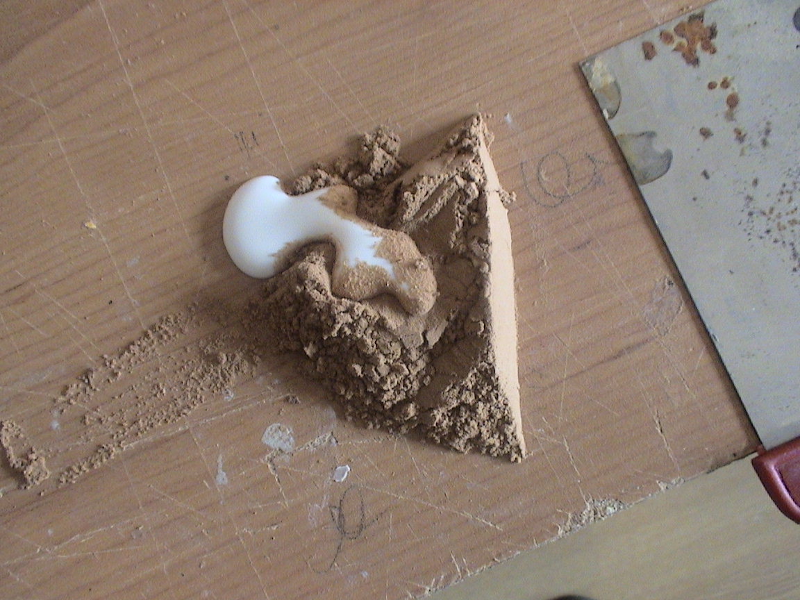

Bueno Julian no creas, me ha costado lo mio. Tenia bastantes fallos y ha sido complicado. El resultado es de 0 a 10 yo pondria un 6. Tened en cuenta que no estoy acostumbrado al doble forro, casi siempre los he hecho de un solo forro. He estado haciendo otras cosas os pongo estas fotos. Con el polvo que cae de lijar la madera he hecho masilla
Le pongo un poco de cola blanca
Se queda asi de mal, hecha una pasta dura
Pero en cuanto le pones unas gotas de agua la cosa cambia y mucho
Este es el resultado

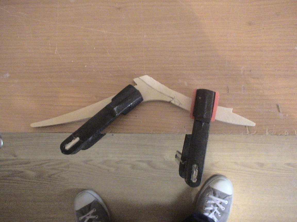

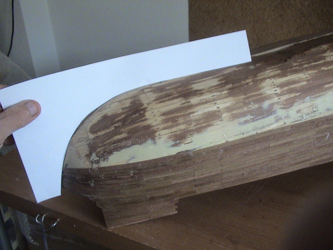

Luego tambien he estado confeccionando la quilla, codastre y timon. Los he hecho de contrachapado de 3mm ya que luego ira todo pintado.
Ya sabeis que hay que ahorrar por donde sea,jeje

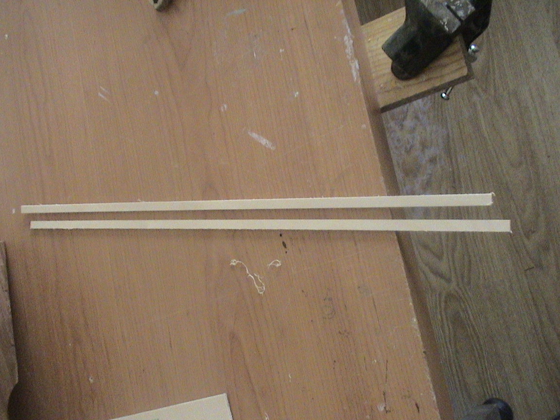

He cortado estas dos tiras para luego encolarlas

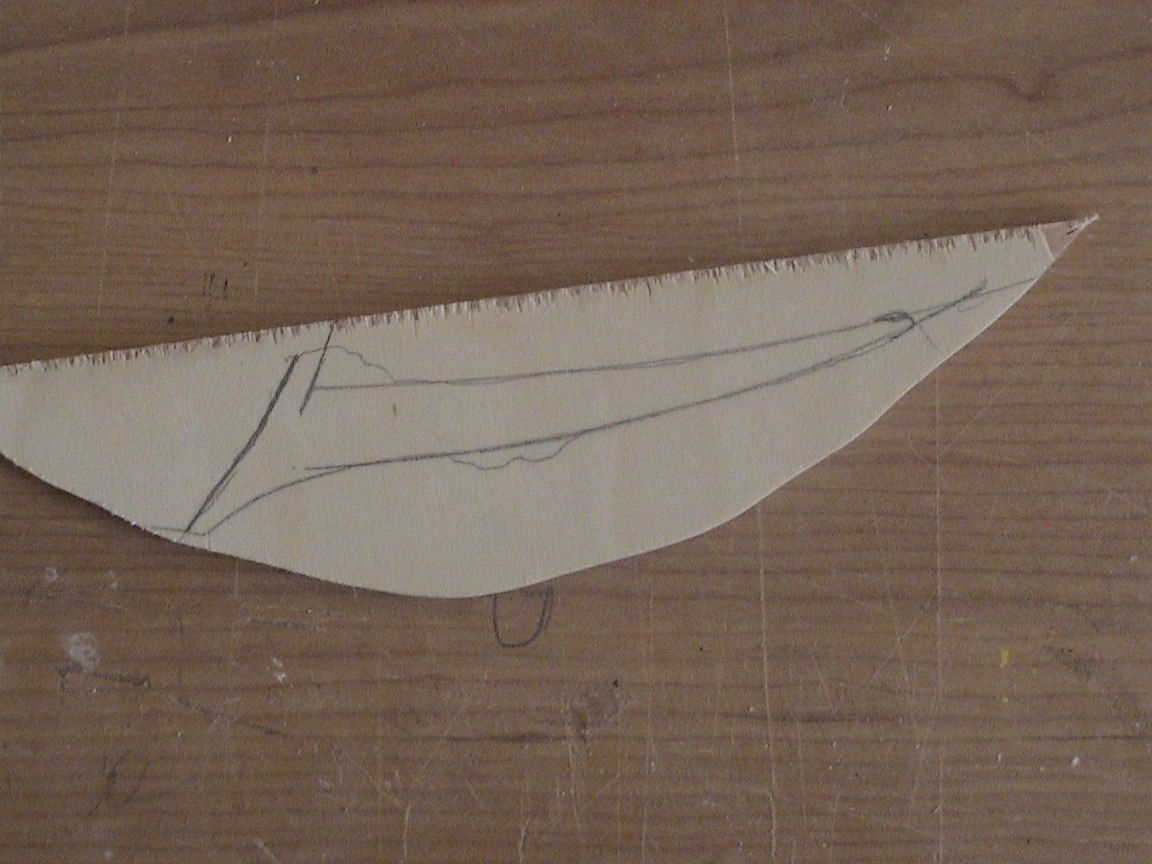

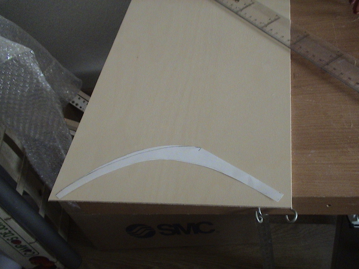

Con un papel he sacado la forma del codastre

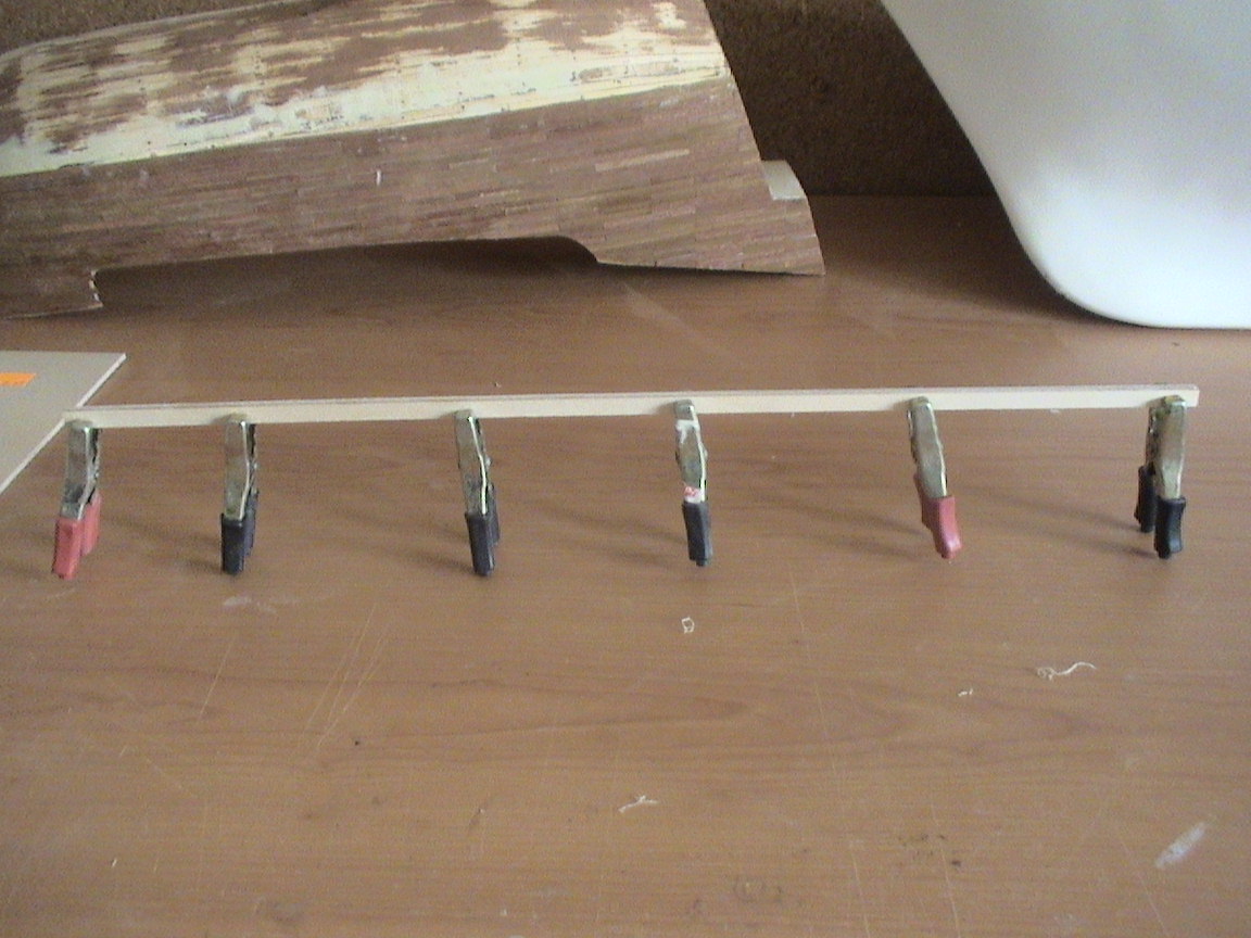

Aqui ya encoladas, dos tiras de tres milimetros pegadas igual a seis milimetros
Y esto es mas o menos el codastre.

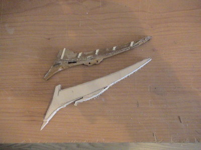

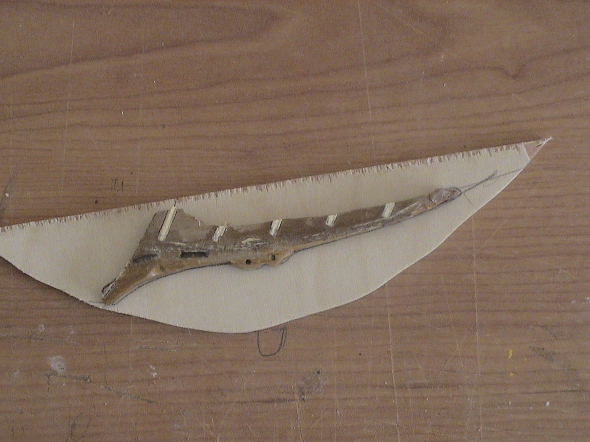

Bueno, esta tarde me he dado un palizon y he hecho toda la quilla, codastre etc. Asi es como lo he hecho
Esta es la antigua, la iba a utilizar, pero tiene mucha cola y no me gusta
Aqui ya es de noche y mi camara no da para mas. El resultado de momento me gusta, espero que a vosotros tambien.
