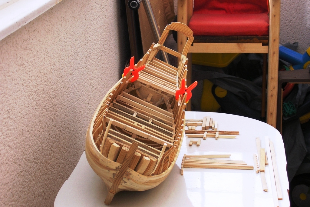

Bueno, pues os dejo las últimas de ésta fase antes de dar otro paso en el astillero, a partir de ahora comienzo a afinar cuadernas en las cabezas para ir buscando ya el grueso de regalas, y subimos el forro con sus pequeños errores, especialmente porque el calor evapora mucho las maderas de chopo, lo insisto en caso de que alguien quiera probar estos materiales, éste es su gran enemigo, el exceso de sol y calor, el resultado es que las maderas pierden algo de resistencia y se resecan demasiado haciéndose quebradizas incluso una vez puestas en el casco.
Pero se dejan trabajar bien. Aqui comienzo a subir los tablones que van perdiendo espesor, y el coronamiento que comienza a seguir los contornos de las cubiertas altas y el coronamiento, un poco polémico en los planos que yo tenía. Las siguientes fases buscan cada vez más las piezas estructurales paralelamente al forro, y cada paso estará matrimoniado con todas las piezas interiores del barco.

Pues te voy a contar que hubo unos días ya pasados en que utilicé un puñado de ellas que no hacían más que romperse, y llegué a pensar que había olvidado cómo se doblaban. Sin embargo, siempre he dicho que un buen armador no se puede permitir el desaliento, je,je..., y estaba claro que algo les afectaba, a pesar de que siempre he contado que hay varias clases de piezas distintas, y unas de ellas doblan mejor con sus 4 mm. de grosor que otras con 2 o 3 mm.
Sin embargo es cierto, Maquinilla, no os voy a contar nada nuevo a los demás sobre el doblado, pero estos materiales requieren paciencia porque son más bien débiles, y si te adelantas se astillan, necesitan mimo y mirar mucho su avance, cuidar la humedad y el calor en las fibras para que torsionen lentamente pero sin dejar tampoco que se enfrien demasiado, se ha de aprovechar el calor residual del agua mientras doblan.

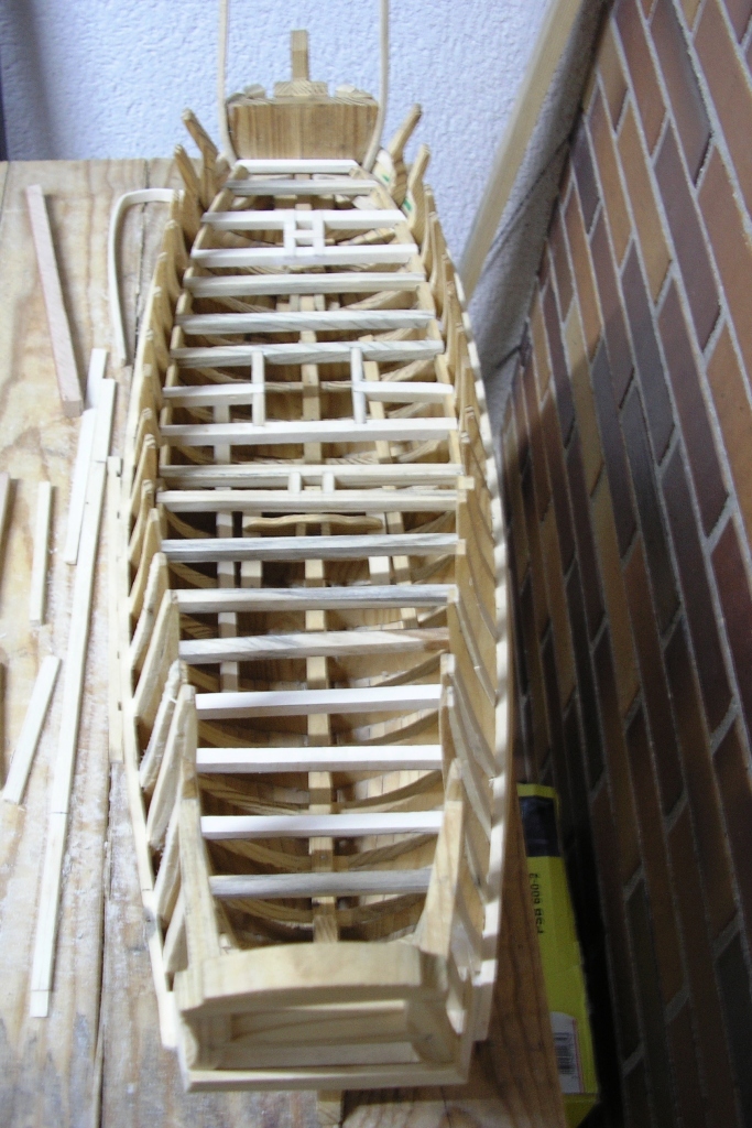

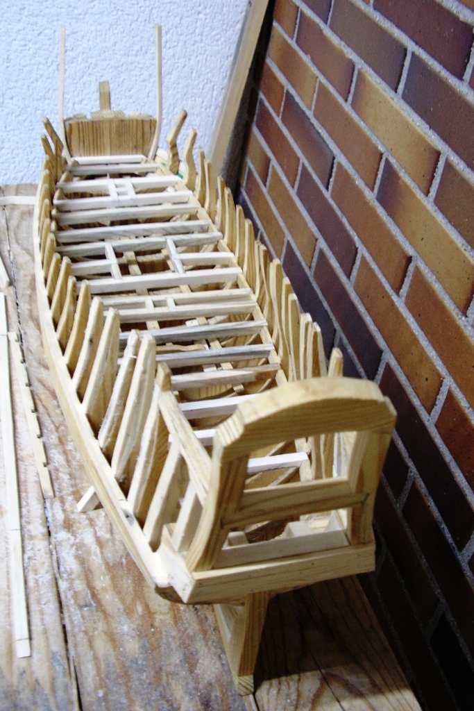

En estas dos primeras panorámicas del casco, está colocada una buena parte del esqueleto de las cubiertas, aunque están colocadas provisionalmente, sin mucho cálculo de alturas, porque antes hay que medir bien los extremos y los puntales, de los cuales puedo decir que, en la cámara de la tripulación de popa, donde iban los coys, pasaba de los 2 metros, pero en proa, donde van las bitas de las anclas, tenía como mucho 1,75 metros, ignoro por qué los planos muestran tanta diferencia, aunque sé que en muchos navíos, la altura de las baterías no pasaba de la que tiene éste en la proa. En ellas podéis ver en la cubierta principal de baterías el hueco para el paso del palo mayor y detrás el paso del cabrestante mayor, cuyas mechas al igual que el resto de piezas, cabilleros, abitones, palos, drizas, etc. se pierden en el fondo del barco.
Antes de ellos hay un par de cajeras para las vigas que delimitan la boca del combés, que no están puestas. También están colocadas las cubiertas del alcázar para ir preparando todas las piezas interiores de maniobra que pronto amueblarán la nave. Falta la cubierta de la toldilla que tendrá que esperar, a pesar de ser la más sencilla de todas.
Lo que me gusta de estos barcos son las cabezas de proa tan llenas, dan la sensación de fortaleza, de robustez, y a medida que se van forrando aparece un barco que impone por su arquitectura redonda y fornida, es la herencia de la escuela holandesa en la arquitectura naval, cascos anchos y fuertes, pero con poco calado, lo más eficaz de su época.
En la última foto que os pongo, podéis apreciar que la altura del forro está llegando a los jardines, en el costado están las baterías principales de 18 libras, sobre ellas las del alcázar y la cámara del capitán de 8 libras, en popa los guardatimones, rodeando la limera y en la parte superior los pequeños cañones del coronamiento. Si los materiales hubieran sido de maderas nobles, creo que hubiese podido cortar mejor algunos escarpes para la popa, ya que esta madera tiende a resquebrajarse si es de las más blandas, y al final se abren un poco. El truco está en elegir las mejores y también en que los tablones sean más cortos.

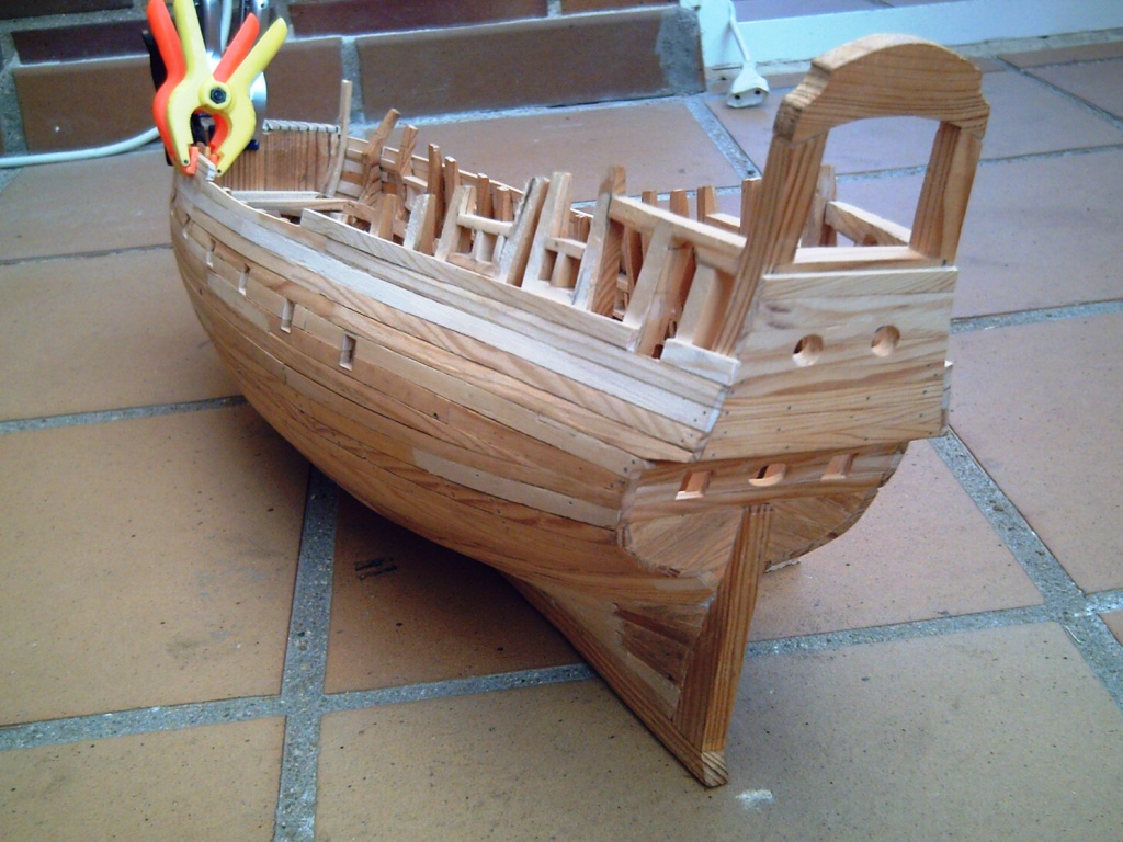

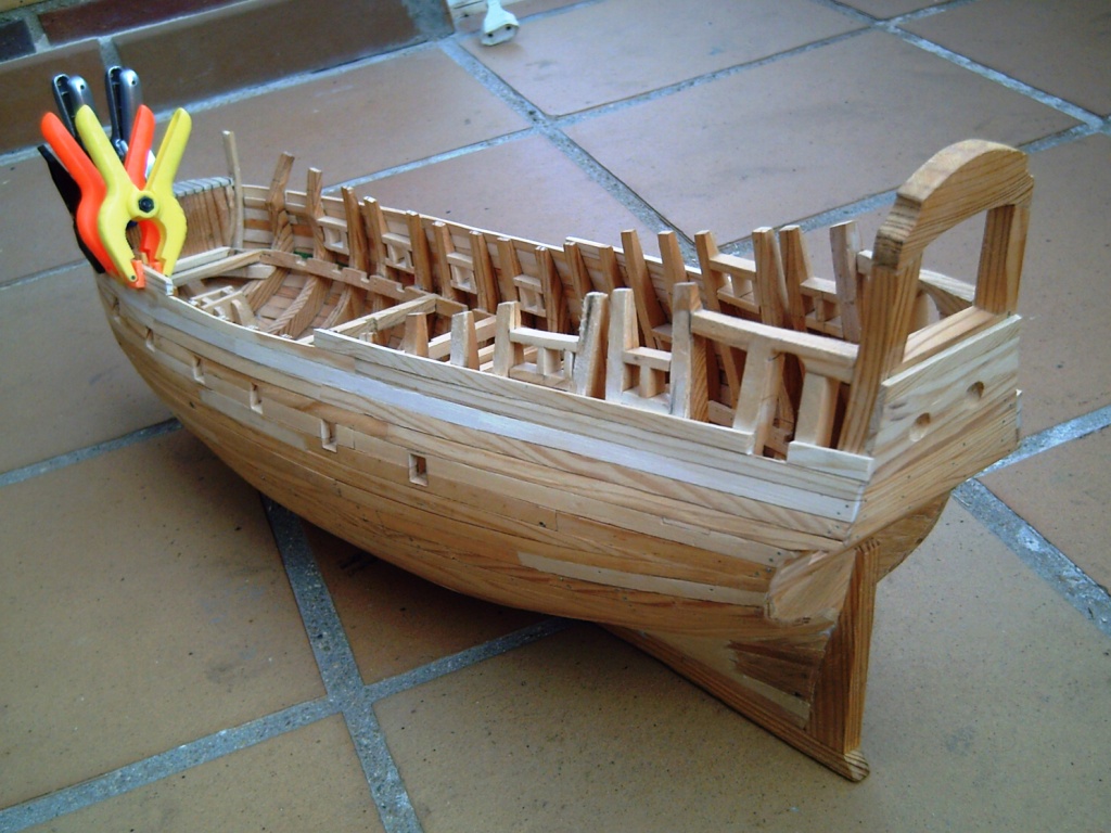

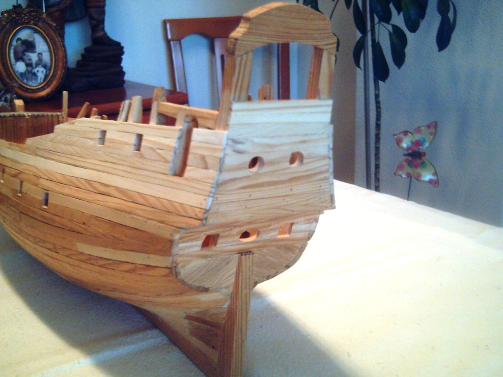

En estas fotos os pongo el avance del casco hacia arriba. Estamos viendo cómo la madera alcanza las ventanas de las galerías de los jardines, que eran pequeños y austeros, ya que era un barco limitado y sumamente práctico, carente de lujos y espacios extra como ocurrirá casi un siglo después en las grandes fragatas, y casi dos siglos después en los navíos de línea de primera clase. Aunque tenía tallas caprichosas, el espacio debió de ser angosto, siempre me he preguntado por qué no presenta aberturas en el coronamiento que le hubiesen dado más luz, seguramente para reducir peso y falta de defensa. Una vez alcanzadas las bordas, hemos de afinar para lograr el grueso de las estructuras de las regalas, que en este caso son de entre 2 a 2,5 mm. de ancho en esta escala.
En la foto de la popa, los tablones suben hacia la peineta del coronamiento, disminuyendo su espesor a medida que ascienden, donde deben reducirse a 1,5 mm. como mucho para fundirse con la pieza de remate, que cerrará las esquinas con tallas más pequeñas.
