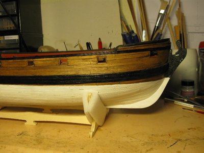

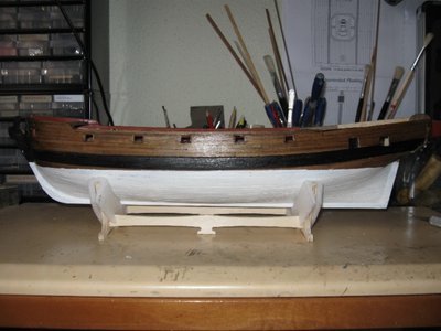

Pintura de la obra viva, he usado cinta de corrocero para marcar pero no me ha quedado la linea limpia. Le pasaré una cuchilla con cudado para marcarla en condiciones
- zapalobaco
- Maestro
- Mensajes: 2333
Re: H.M.S. Granado. Bombarda 1742
yo cuando pinto líneas de flotación siempre pongo la cinta de carrocero, y he puesto de todo tipo, las rizadas también, la pongo sobre pintura, nunca sobre madera directa. ¿Como? si el casco va pintado obra viva y obra muerta, primero pinto el color claro, sea cual sea, inferior o superior, luego dibujo la línea con lápiz y después la cinta.
Si una de las partes va en madera, primero le doy el acabado definitivo mediante tapaporos o barniz. Luego igual que antes.
Dos cuestiones más, 1ª una vez puesta la cinta la repaso bien con la uña o un objeto duro. 2ª una vez pintado en cuanto la pintura esta medio seca al tacto, quito la cinta, no espero a que se seque.

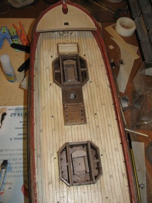

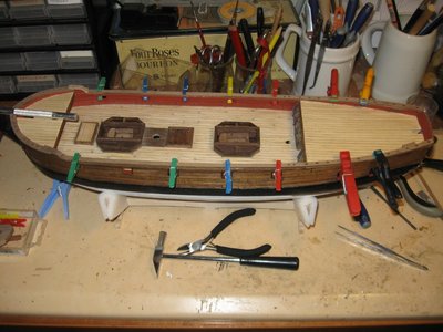

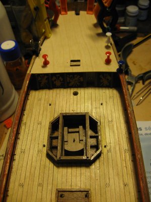

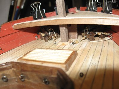

Esta mañana me esta resultando fructífera.
Veamos lo realizado
Colocacion base castillo de proa a falta de forrado, colocacion cañones en proa.
Montaje e instalacion de las cureñas de los morteros, a falta de barnizado
Veamos lo realizado

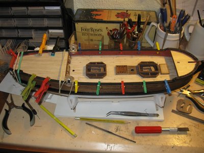

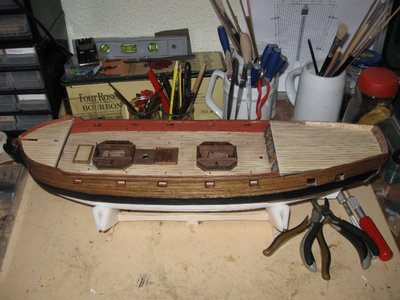

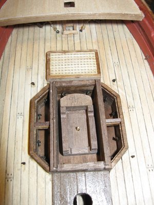

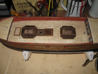

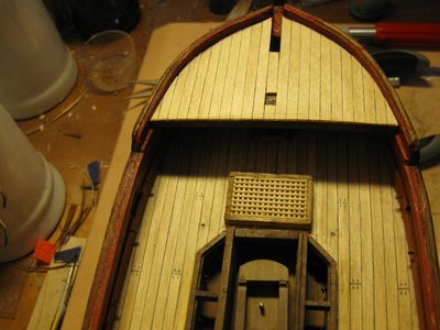

Esta mañana he acabado de forrar el castillo de proa y casi el alcazar.
Montadas las cureñas morteros.
Barnizado.
Barnizado.

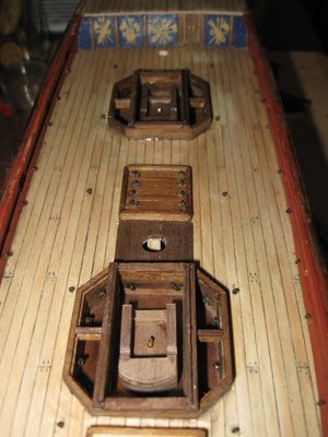

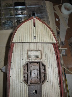

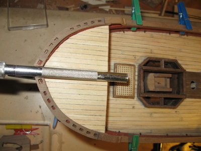

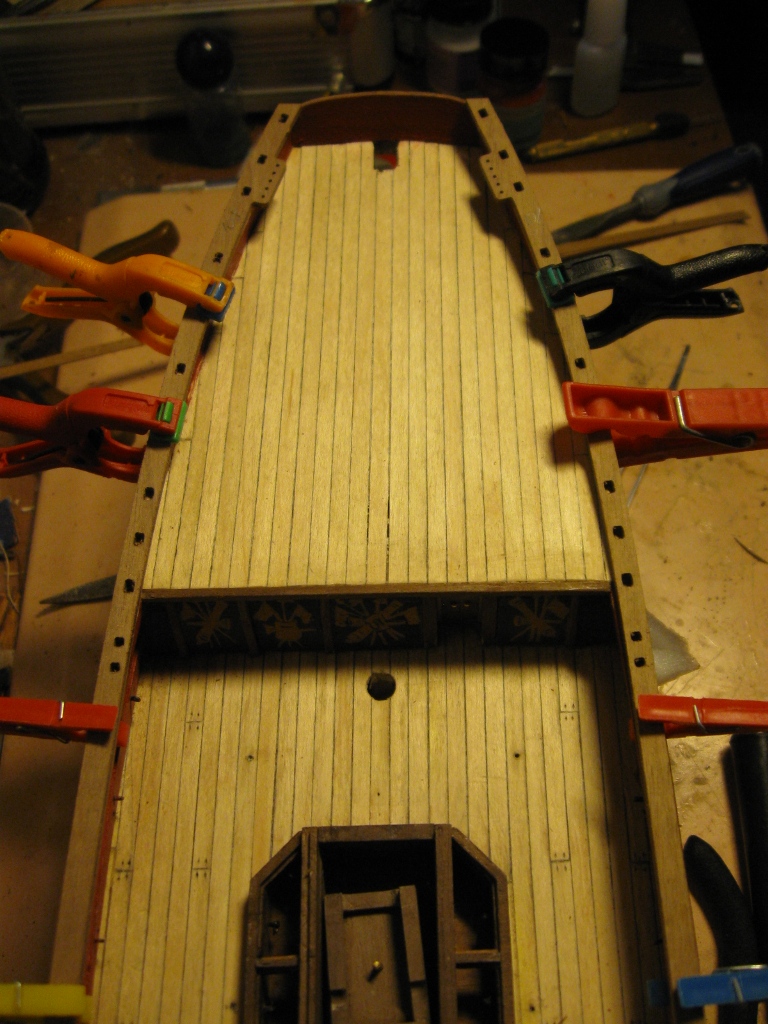

Una vez terminado el forrado del castillo de proa y alcazar, con el forrado interior de las amuras y posterior pintado, presento las tapas de regala.
Parece que caen muy bien en su sitio.
Mañana descanso.
Mañana descanso.

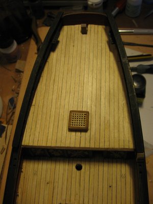

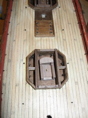

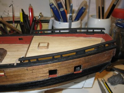

Preparacion tapas de regala, tintado y posterior repaso con lana de acero
- fraco
- Mensajes: 1842
- Ubicación: Sevilla (España)

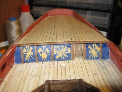

Montaje de las tapas de regala

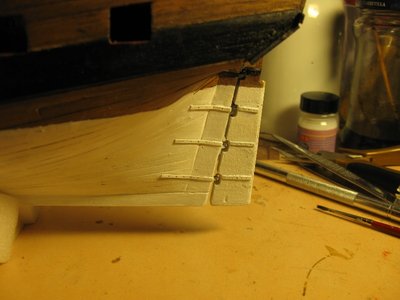

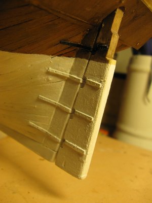

Timón

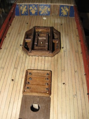

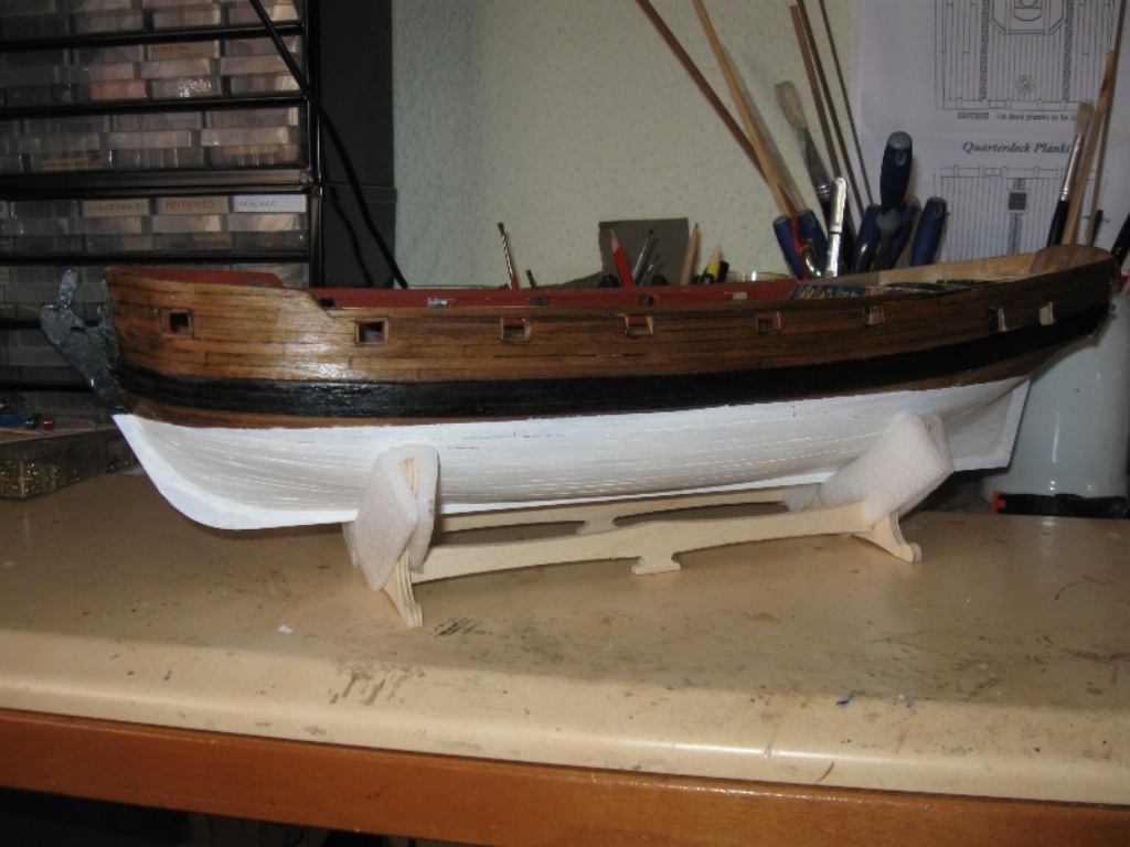

Hoy poquita cosa

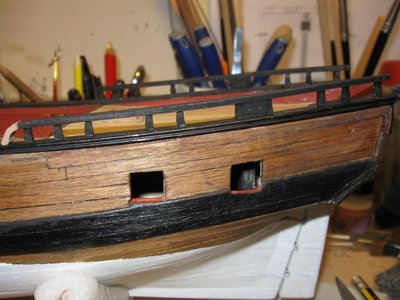

¿Qué le ha pasado a la tronera que está más a popa?
