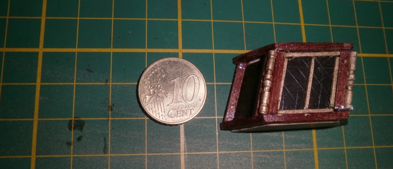

Es así de pequeño.......

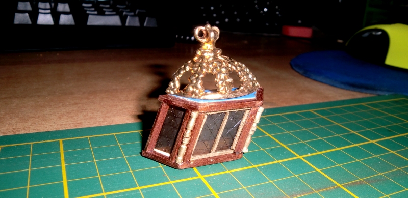

gerardo navarro escribió:hermoso balcon, pregunta pero usaste acetato para imitar los vitrales o que, :?: :?: :?:
saludos............
Nota: que miniatura, la lidia que debe dar armar ese balcon... para mi es imposible trabajar a esa escala............
Para hacer los vitrales uso una lámina de PVC de las que se emplean para encuadernar. Es de color beige. Y con un cutter hago las rayas que imitan los emplomados. Finalmente con un algodón impregnado de betún de Judea, pero casi seco lo paso por la zona y entonces el betún entra en las rayas y queda más oscuro.

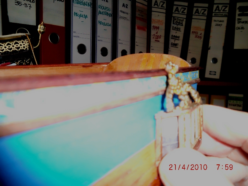

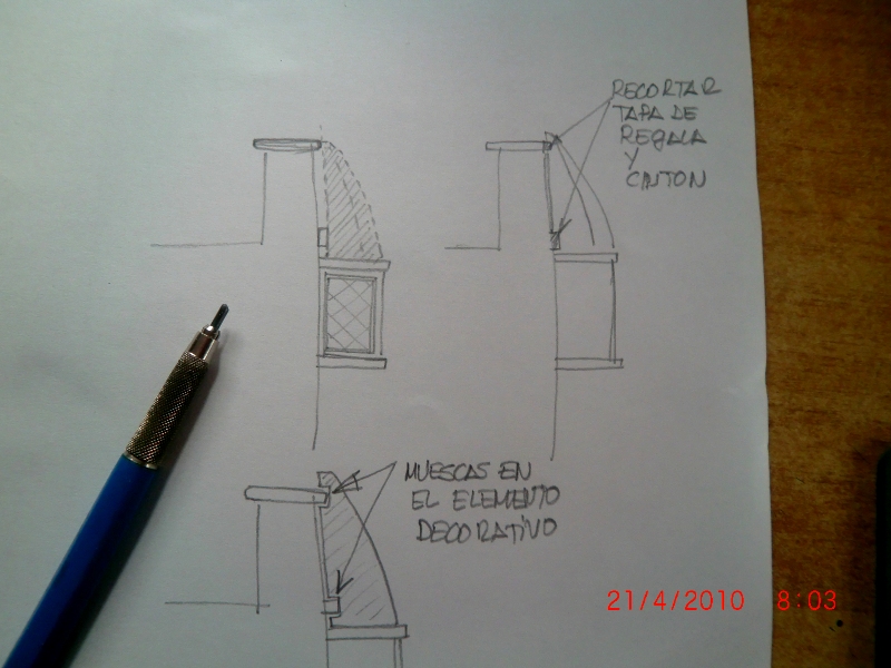

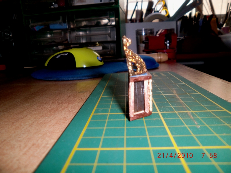

Me ha surgido una duda que quiero compartir con vosotros para saber vuestra opinión. Es la siguiente:
- el balcón que va totalmente apoyado al costado, lleva una corona decorativa encima. Entiendo que ésta también debe estar en contacto con el costado.
- Pero se encuentra con un cintón que tiene un espesor de 2 mm y con la tapa de la regala que sobresale 1 mm.
- Se me ocurren dos soluciones:
a) Recortar tanto el cintón como la tapa de la regala para encajar el elemento decorativo.
b) Hacer unas muescas al elemento decorativo y no tocar los dos elementos de madera (cintón y tapa)
- En principio, me inclino por esta segunda solución, pero tengo dudas.
Os pongo unas fotos del problema.
Gracias por adelantado,
Juan
este es el balcón con el elemento decorativo
Aquí visto de perfil:
Se ve bastante mal la foto, pero se ve el problema cual es.
Aqui un dibujillo de los mios donde se ven ambas alternativas

Opino lo mismo creo que habría que rebajar el cintón y regala para que encaje el balcón
Pero no me hagas mucho caso y espera que opine alguien con más experiencia.
El balcón te ha quedado de nota.

Lo que está claro es que la decoración del jardin de popa debe ir a ras de la amurada , por tanto, cualquiera de las dos opcones pueden ser válidas , yo me inclino por rebajar los cintones y tapa de regala.
Francisco García

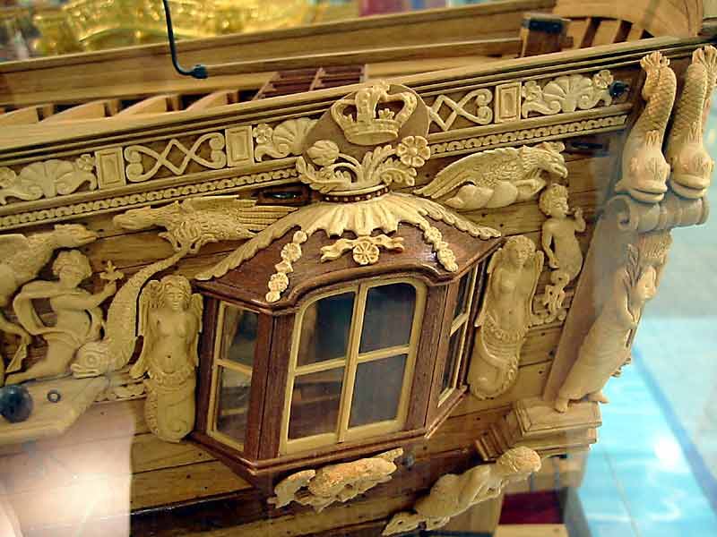

Mensaje por Cani »
pongo dos fotos, en ambos casos los cintones "desaparecen" tras la decoracion del balcon
