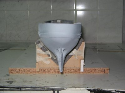

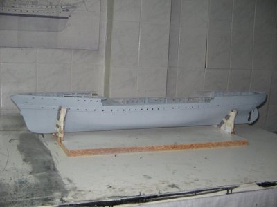

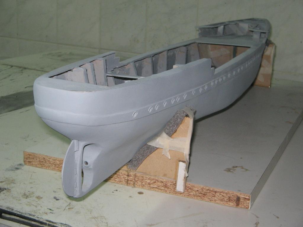

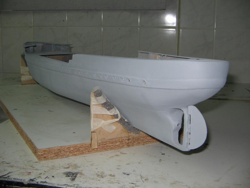

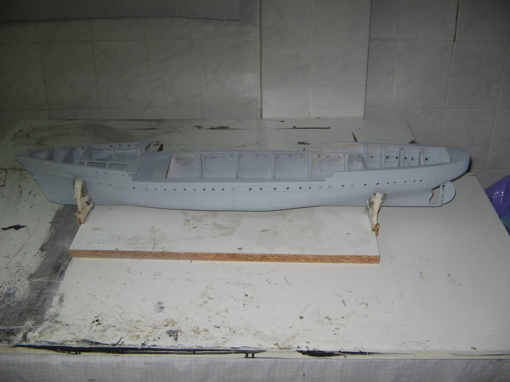

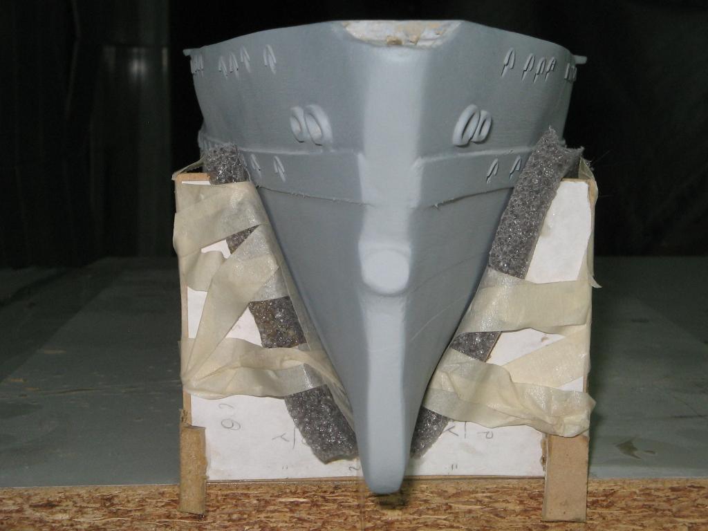

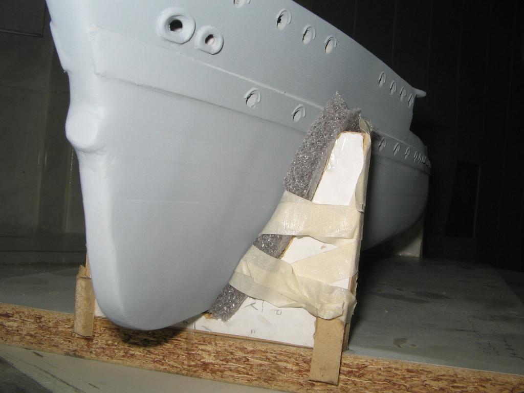

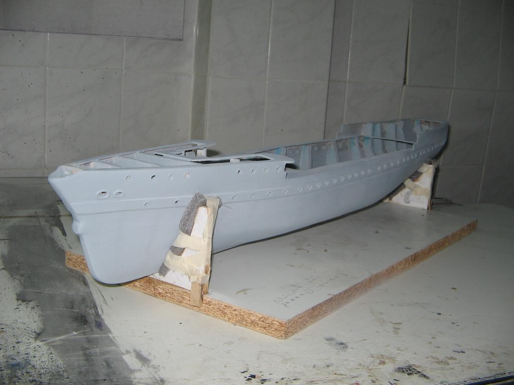

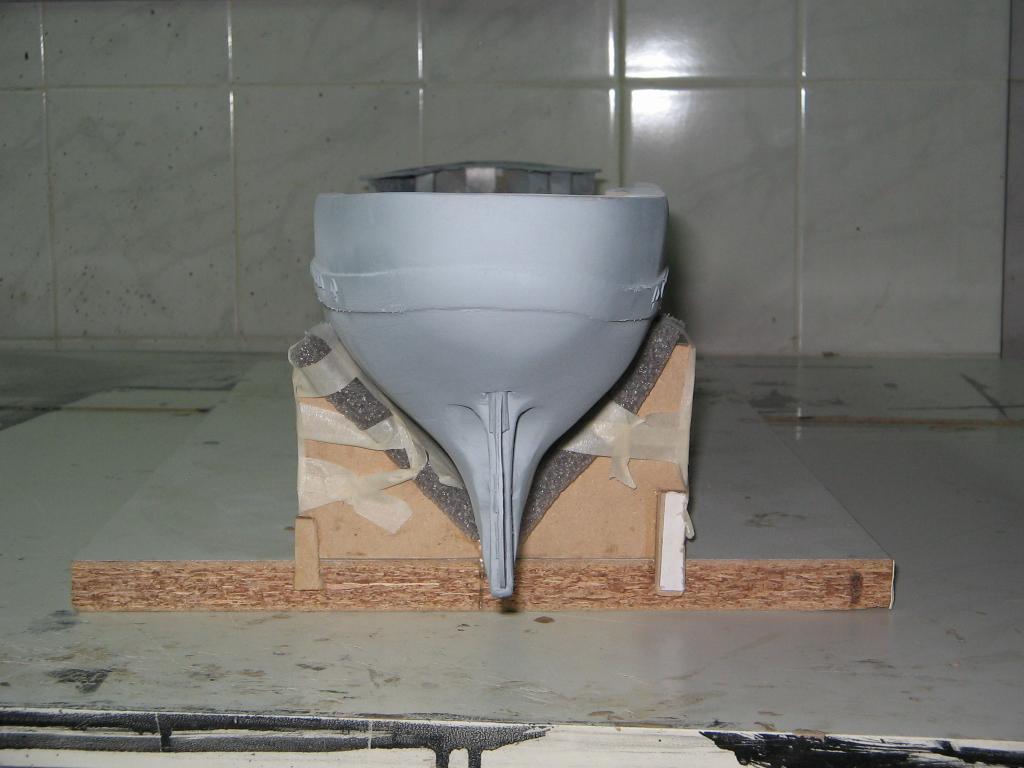

Hola muchachos, bueno, para cerrar la semana les queria dejar unas fotos generales del casco, luego de la ultima mano de impresion que hoy le di.
Espero que les gusten las fotos y espero sus criticas constructivas para seguir mejorando

Muchas gracias Bellerophon, el mismo esta casi listo, con algunos detallitos mas que luego solucionare con masilla piroxidica (la roja) ya que es mas apta para los detalles, como las rajaduras etc.Bellerophon escribió:¡Que bien te esta quedando el casco!
El unico detallito que le hice son los sombreros, que como pueden apreciar en la foto que dejo, aparentemente si mi ojo no me falla no tiene ojos de buey que sobresalgan del casco, aunque me ire personalmente a serciorar si esto es correcto al barco que se encuentra amarrado no muy lejos de casa.
