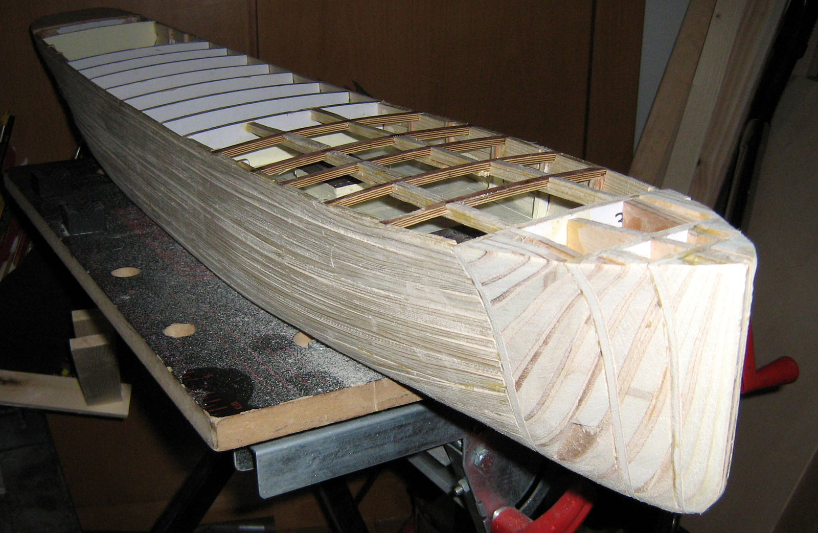

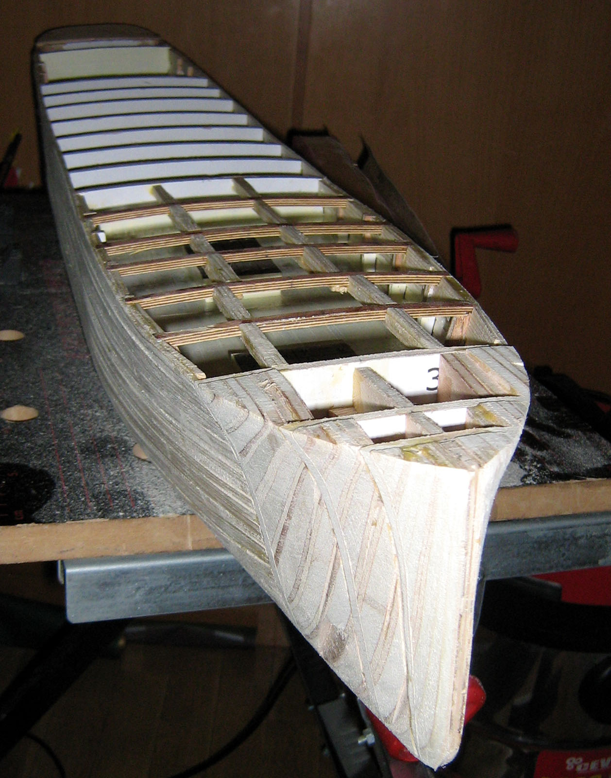

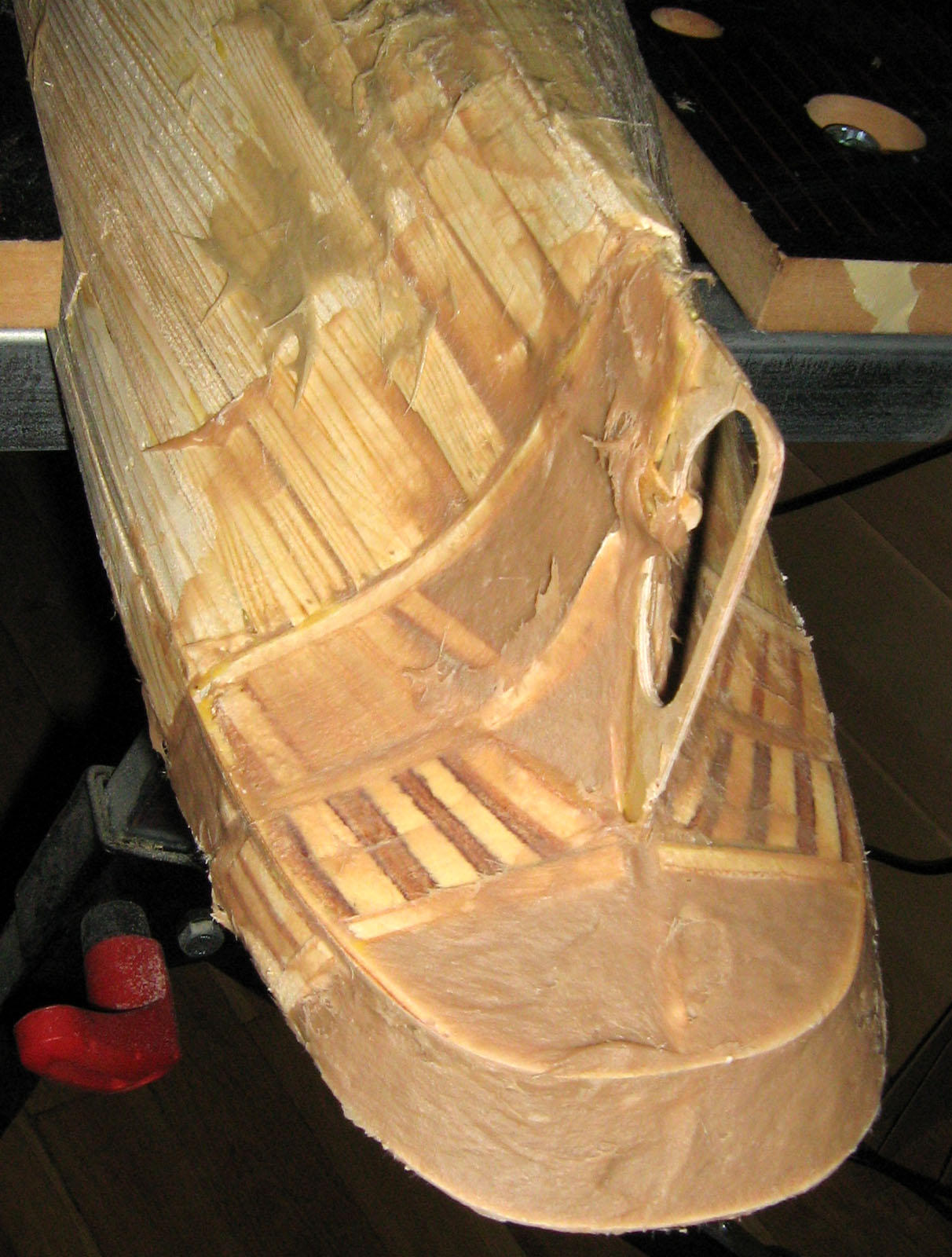

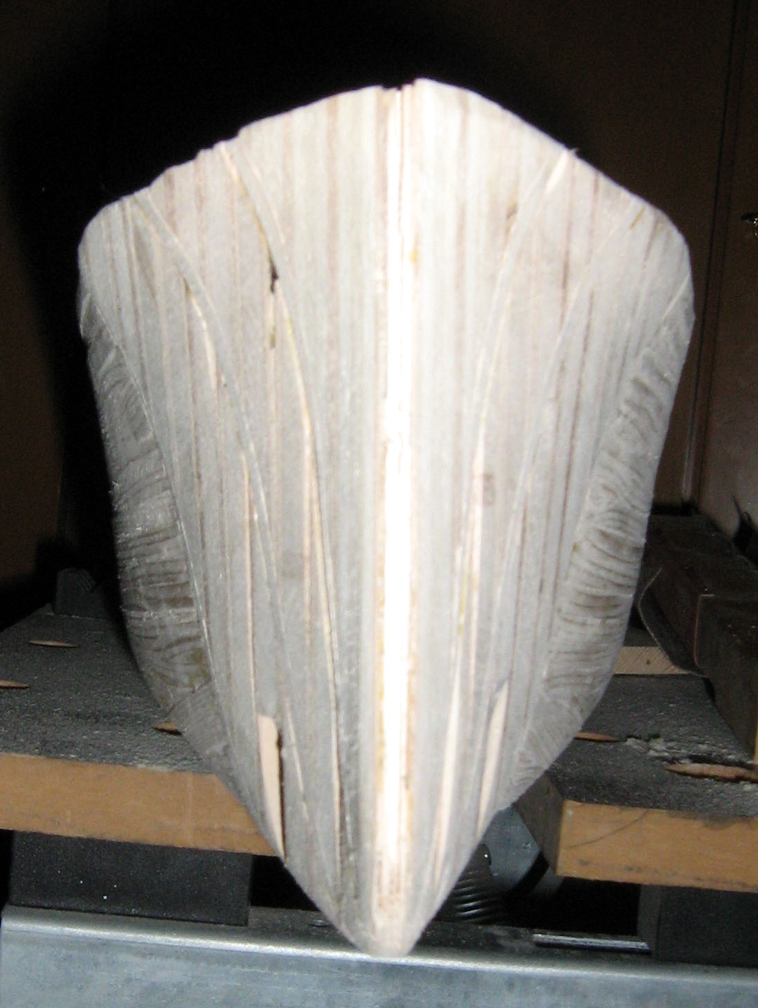

la sesión de lijado de la proa ya se ha acabado. Esta noche le daré masilla y mañana continuaré con la popa.

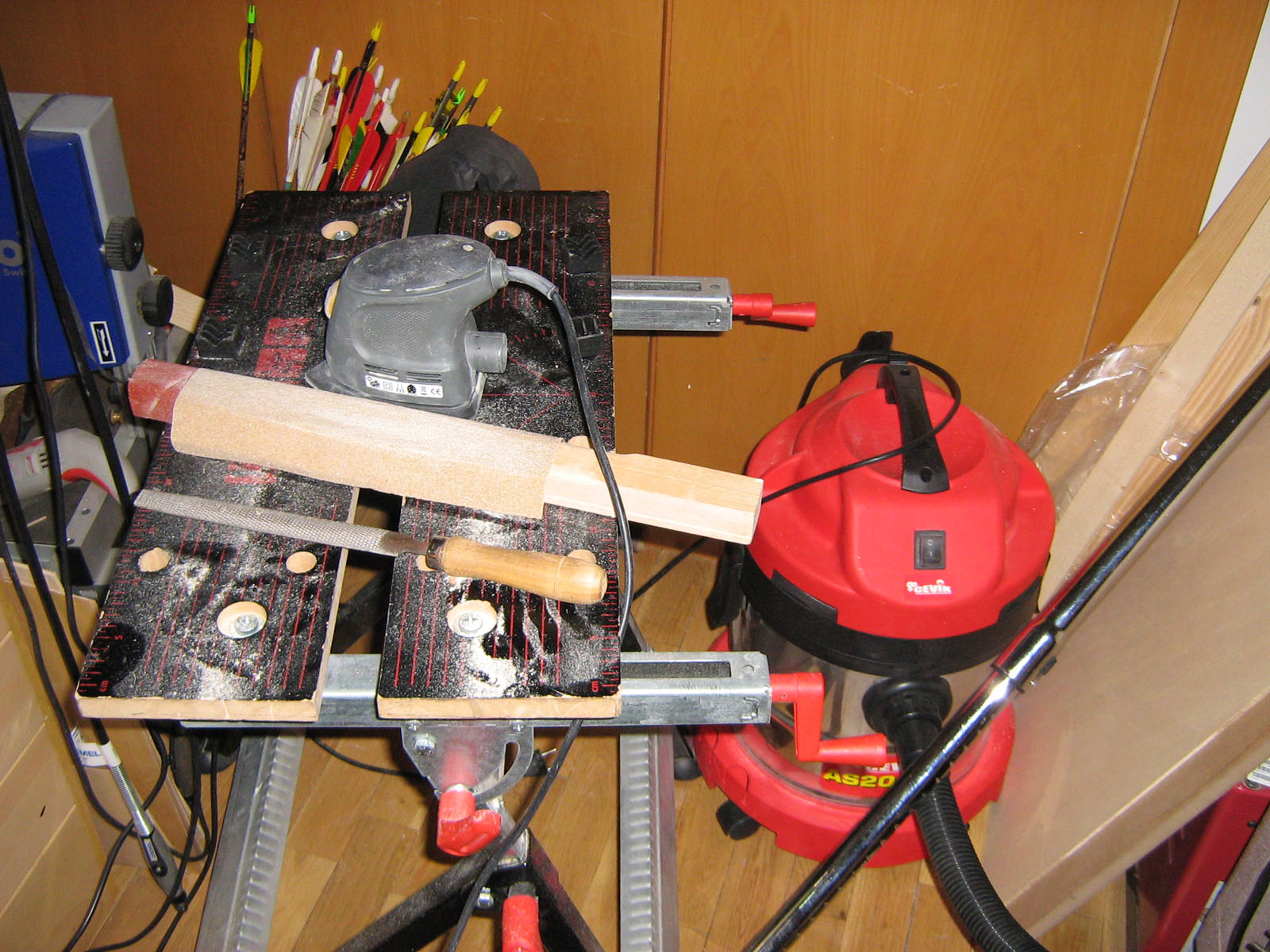

Os pongo una fotos de la proa y de las herramientas y útiles utilizados en esta tarea; escofina, lija, ratón y ¡ASPIRADORA!

Me encanta esa proa Zapalobaco..que madera has utilizado para el macizado?

Contrachapado de 5 mm lo que tenía.matiasfcruz escribió:Me encanta esa proa Zapalobaco..que madera has utilizado para el macizado?

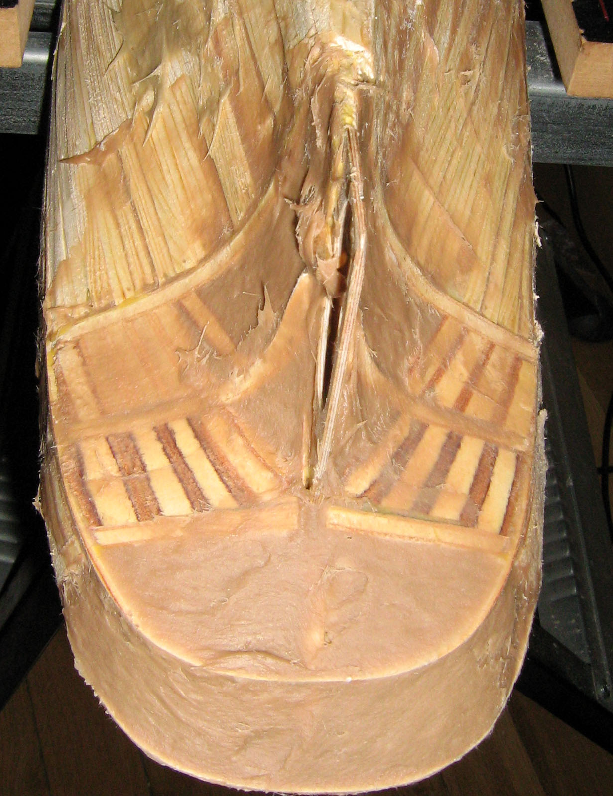

Ya he lijado y masillado la popa.
He utilizado masilla de poliester, dos componentes, con fibra de vidrio. Únicamente porque era que que tenía.
No obstante no me gusta utilizar las masillas de yeso tipo aguaplast.

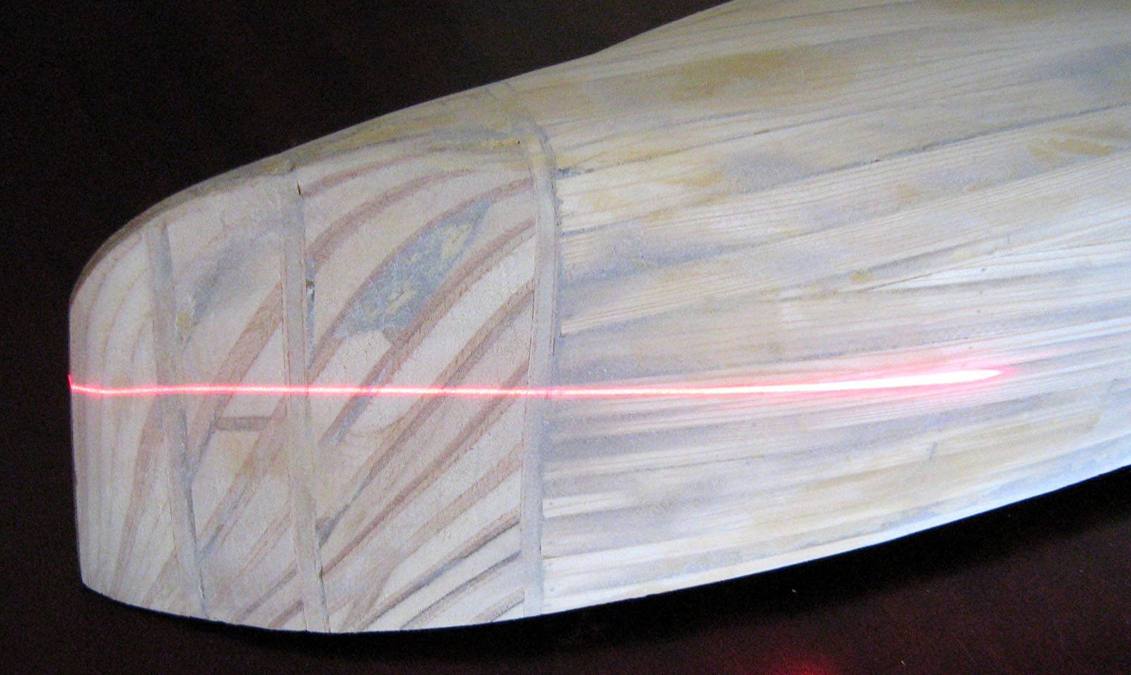

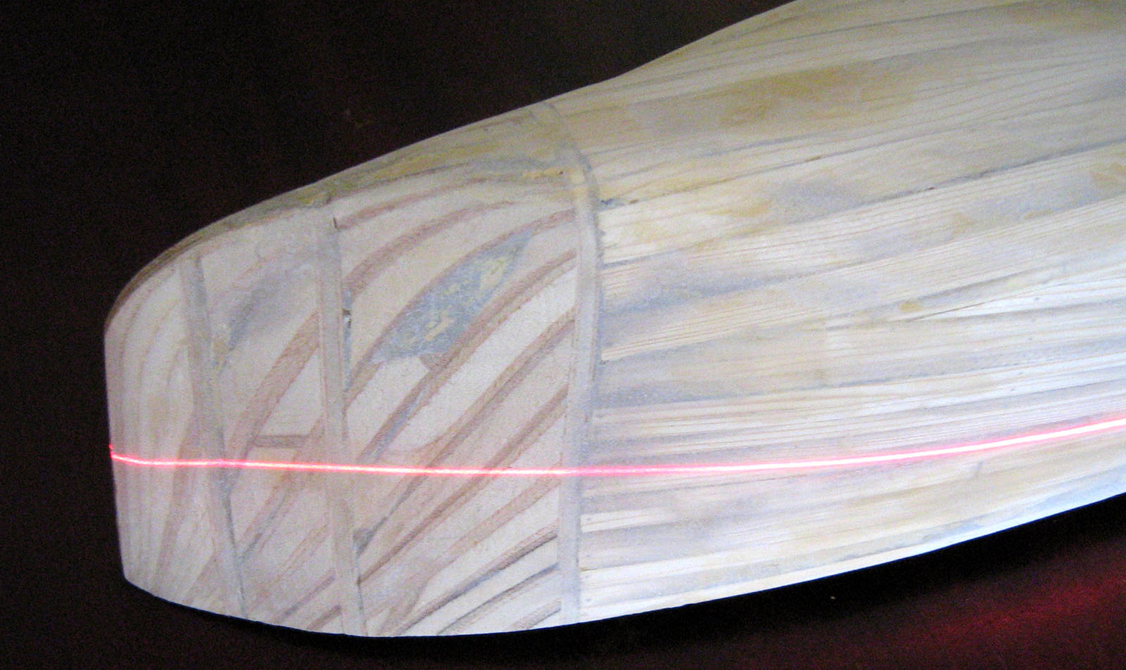

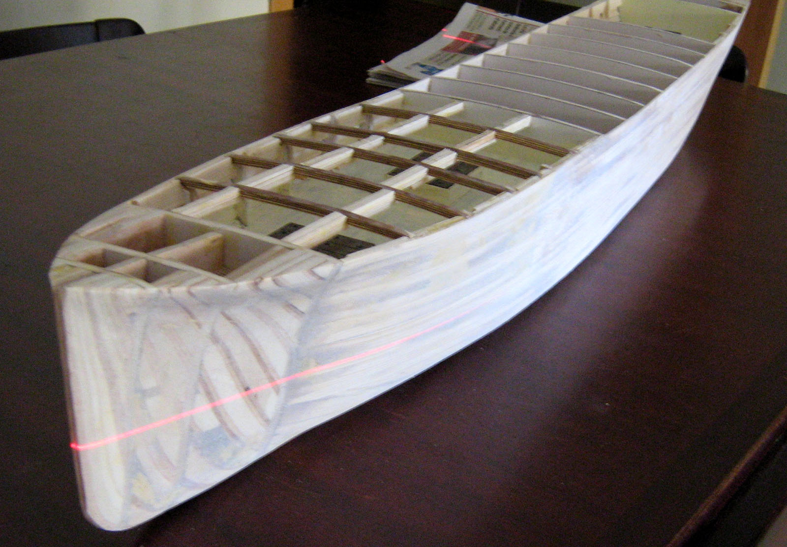

Bien!. Ya está masillado y lijado.
Con un láser de nivel, compruebo que las curvas de nivel, nunca mejor utilizado, se corresponden, sobre todo en las partes macizadas que no siguen una estructura como la del forro de tracas con las cuadernas. De hecho, el lado de estribor, justo en la proa necesita un ligero repaso. Son las fotos boca abajo.
Ahora le daré una mano de pintura blanca, para resaltar algún defectillo que todavía saldrá y ya estamos en el punto de reinicio.

Buena técnica el láser para ve imperfecciones que a simple vista no se aprecian.
El casco inmejorable a prueba de láseres jeje

Uso masillas de poliester de las usadas para reparar carrocerías. Existen con fibra de vidrio incorporada y sin ella, la primera da una solidez estructural muy fuerte, la utilizo en una primera mano para tapar las deficiencias mayores, la segunda es más fina y la utilizo para igualar y terminar.aperple escribió: ............... hablabas al principio de enmasillar varias capas y lijar....
¿Dices que usas poliéster de dos componente y fibra de vidrio, pero cómo?
Cuando he utilizado la fibra de vidrio me ha resultado tedioso el lijado por la dureza conseguida. ............ ...............
La lija siempre es tediosa, pero es importante utilizar el grano necesario en casa pasada, comenzando por los más gruesos y acabando por los más finos.
