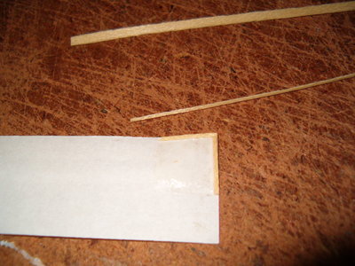

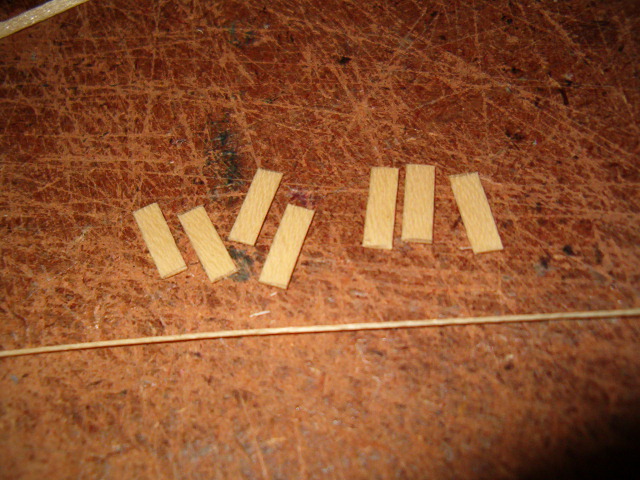

Retomando poco a poco el trabajo luego de las fiestas y con pocos dias ya que en febrero me voy de vacaciones, estoy trabajando en cosas menores antes de irme como lo son el mascaron de proa, algunos detallesitos y lo que voy a mostrar a continuacion que son las portas de la popa y unas mejoras en los brazales¡

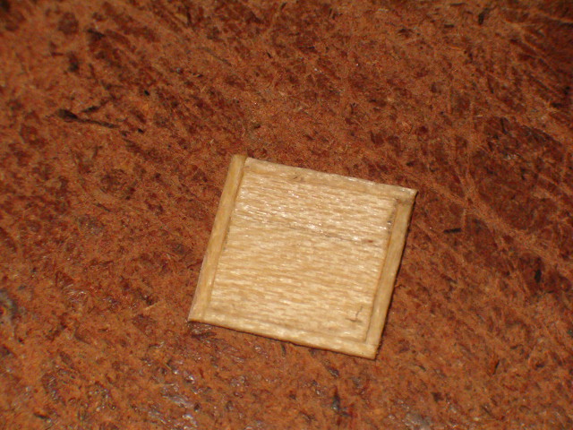

un metodo muy simple para hacer las portas

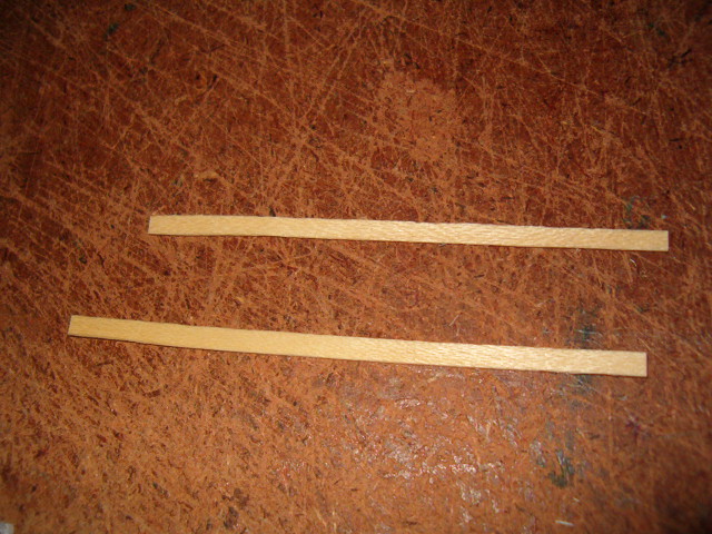

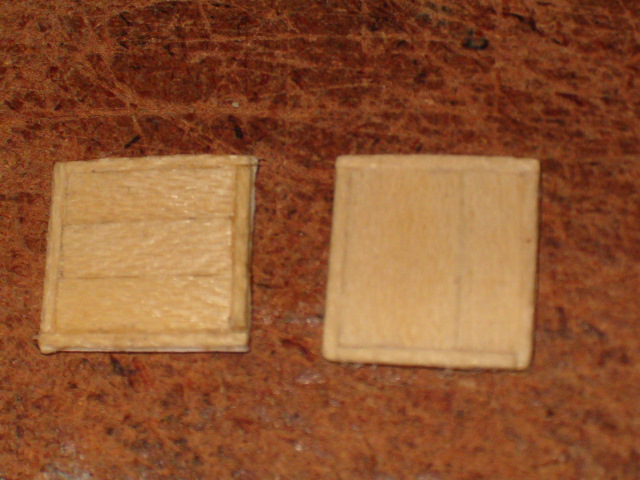

Aca hago un marco con el sabuguero mas finito y luego pego las tablillitas
Una casi lista y la otra terminada

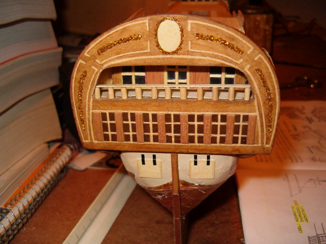

Y asi han quedado, en conjunto

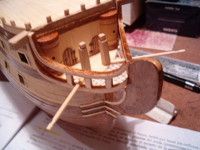

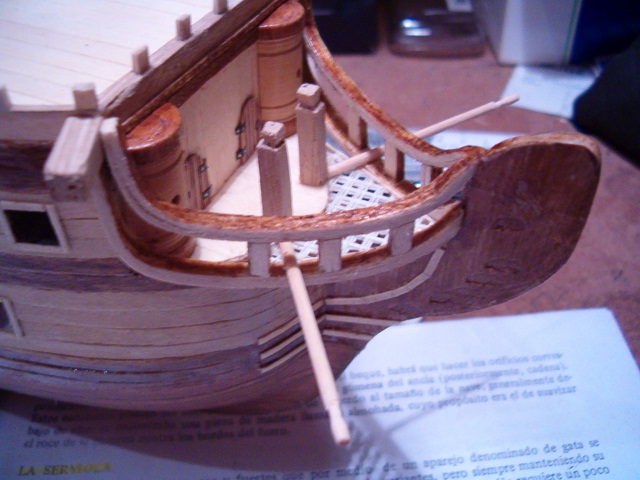

...Ahora los brazales ,solamente los pinte con un poco de tinta aun me falta retocarlos en el interior
Mauricio
matiasfcruz
Mensajes: 1188
Re: San Juan Nepomuceno
Mensaje por matiasfcruz »
Esto va queriendo.. :wink: Por cierto..cual era la funcion del brazal?
maurys
Mensajes: 264
Mensaje por maurys »
matiasfcruz escribió:Esto va queriendo.. :wink: Por cierto..cual era la funcion del brazal?
Gracias por tu apoyo Matias, espero no equivocarme pero creo que el brazal ademas de ser una pieza muy decorativa en conjunto con el mascaron y con toda la proa, tengo entendido que servia de soporte a las serviolas que es donde se colgaban las anclas¡¡
Espero poderte haber contestado correcatamente, si no es asi por favor que algun experimentado me corrija¡

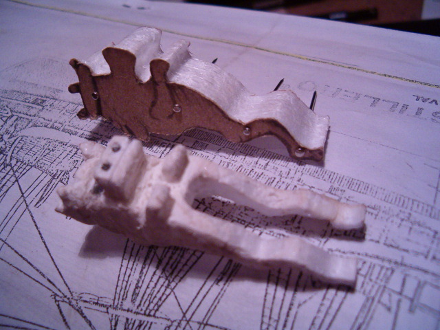

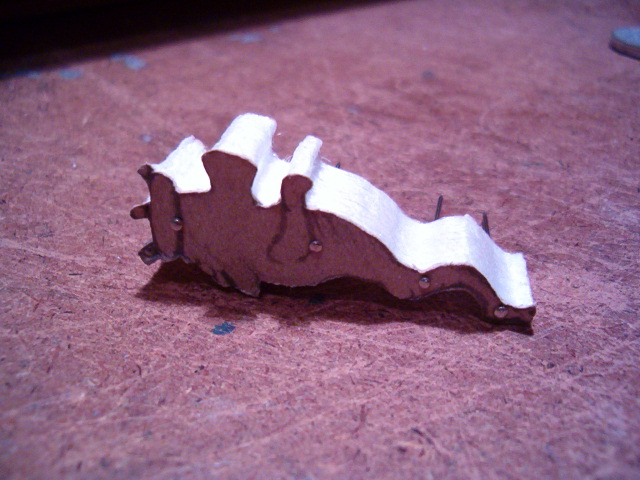

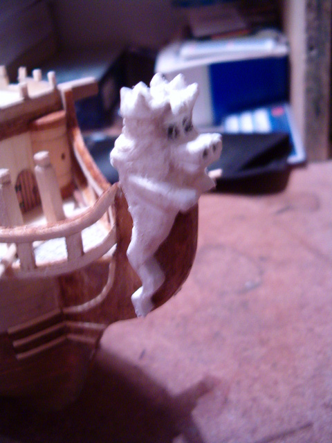

Hoy he empezado con el mascaron usando la misma herramienta que use para cortar el telgopor del casco del barco, justamente ese es el material del que los voy a hacer ,luego lo he masillado muy poquito y mas tarde a pintar (probablemente en dorado).
Esta maquina tiene la particularidad de cortar solamente telgopor entonces uno puede hacer un molde del material que sea ,exepto telgopor por supuesto y asi usarlo para cortar perfecrtamente
La pieza cortada con un molde

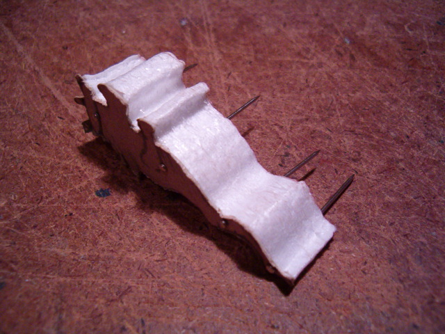

asi ya redondeado , y moldeado, tambien con masilla ya pronto lo pintare
asi como era cuando enmpeso y despues

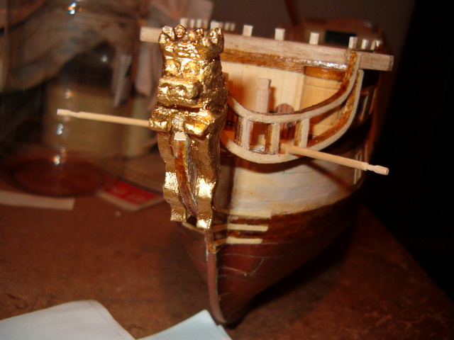

Una cosa Maurys, veo ese leòn muy trompudo, hasta parece cruzado de "cochi"
quizà mejorarìa si le lijas un poco del hocico, no que opinen ! :mrgreen:

Gracias Joya, esta bien a mi tambien me parecia un poquito trompudo, lo arreglare, de todas formas, ahora eso no es lo que mas me preocupa, ya que hoy presentandolo, me di quenta que el baupres iba sufrir un considerable aumenteo en el angulo por el cual sube, asi que tube que hacer unas modificaciones al sitio de ubicacion del mascaron, y ahora me queda medio apuntando para abajo.
Saludos :D

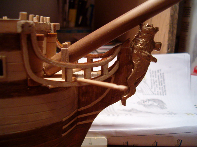

A la orden capitan¡¡

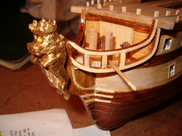

aca estan las fotos del mascaron ya pintado terminado y encolado en su lugar. En realidad a la hora de ponerlo lo pude ubicar mejor asi que ahora no esta casi nada caido.
Al final el angulo del baupres me ha quedado correcto

MMP
Mensajes: 1007
Ubicación: Collado-Villalba
Mensaje por MMP »

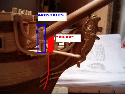

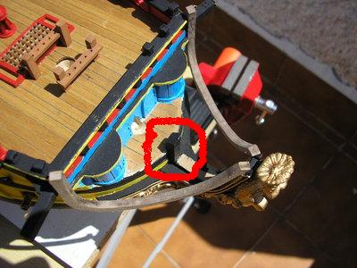

Maurys, te falta un elemento (no recuerdo su nombre), es como un "pilar" que hay entre los apostoles (los tienes puestos) y que es donde se apoya realmente el baupres, no en el mascaron. :wink:
Te mando una foto rodeando este elemento con un "circulo" en rojo, es la prolongacion de la quilla por lo proa sin contar con la roda, y queda por dentro del casco. Espero habertelo explicado bien :)
Por lo demas esta genial :wink: :shock:
Aqui solo aparece ese "PILAR", los Apostoles estaria uno a cada lado del baupres
009BrazalSuperior 12-05-06_ORG_1.JPG (36.32 KiB) Visto 2614 veces
Mensaje por MMP »
Perdón, me he equevocado, queda por FUERA del casco. Fijate en tu foto :lol:
En azul, los Apostoles, y en ROJO la pieza que te comento.
