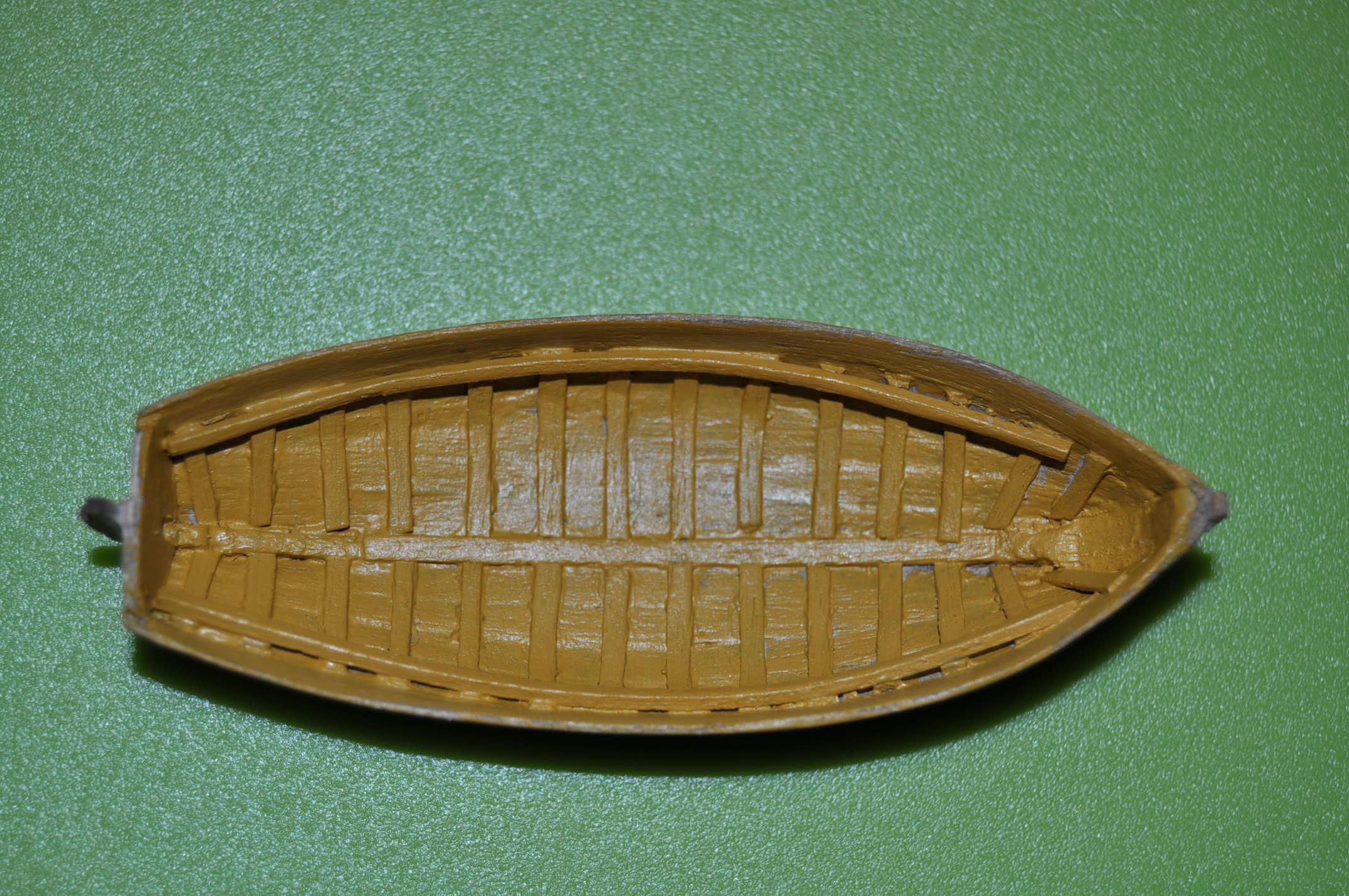

Agradeceros vuestras felicitaciones y animos a todos.
Comentar algo que se me ha pasado, seguro que lo sabeis pero, con las prisas yo no lo hice en la falua. Creo que en estructuras tan delicadas como las barcas lo son antes de poner las bancadas. Es conveniente poner las tracas del segundo forro cubriendo las junta del primer forro, asi la barca coge mas fortaleza y la posible debilidad disminuye. Espero haberme explicado.

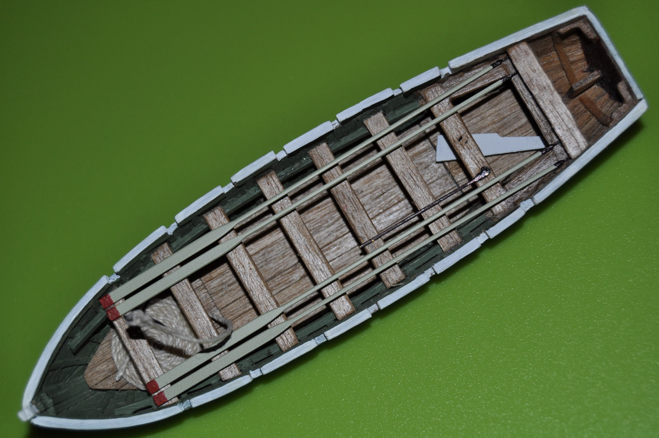

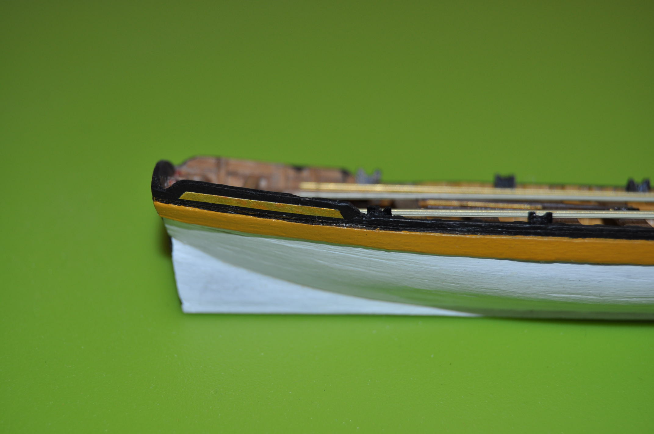

Buen día, Vasa:

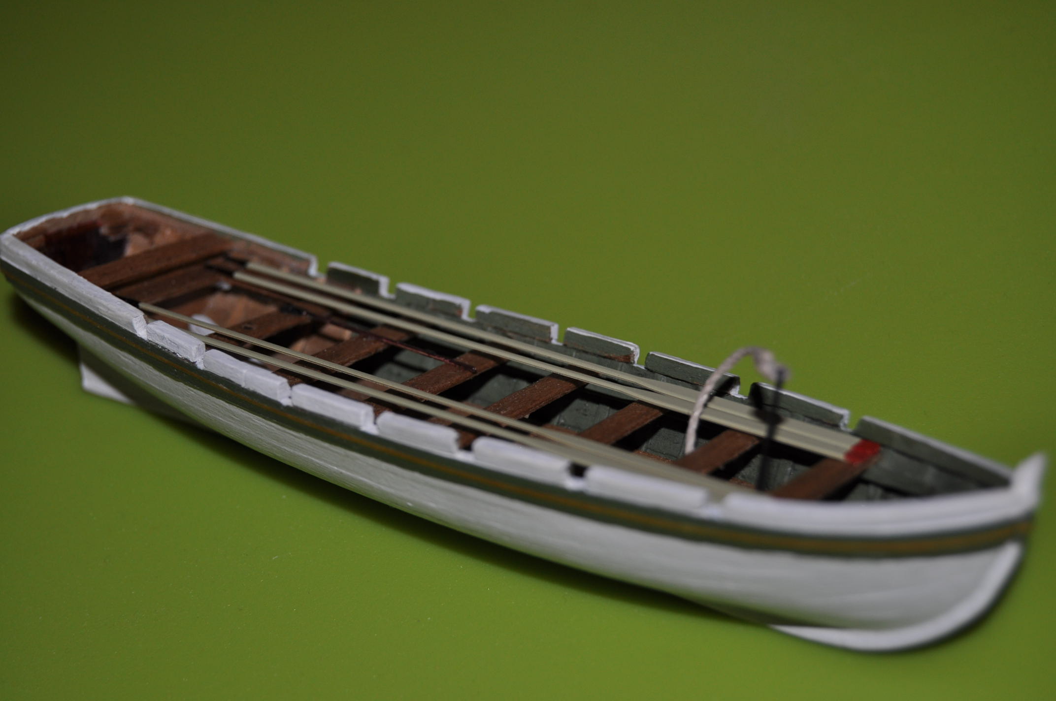

Casualmente ayer estuve haciendo las muescas de la última barca que has presentado (me lío con los nombre), ¿el pinnacle?.
Si te fijas en las instrucciones, verás que son 7 muescas en la borda, para poner los remos, ya que también son 7 bancos.
Y tú has puesto sólo 6 muescas, por lo que algunos remeros van a tener problemas para remar.
Ya sabes, no se lo digas a nadie, y seguramente no se darán cuenta.
Otra opción, es "rellenar" las muescas que no correspondan, y hacer nuevas. Fíjate que (más o menos), tienen que ir entre bancada y bancada. Bancada de proa, muesca, segunda bancada, segunda muesca, etc.
Un saludo y te sigo

Tienes toda la razón, menudo fallo!! Otro de muchos
A corregir tocan, cuando termine con la paniza, retomare la falua.
Un saludo y gracias por la rectificación

El tema de la falua queda resuelto, ya tiene las 7 ranuras donde se alojan los remos
No ha tenido mayor complicacion que quitar un par de trozos de listón y repartirlos para dejar un hueco mas, para aprovechar uno de los trozos, por banda, está empalmado
bueno quiero decir pegado en dos partes.

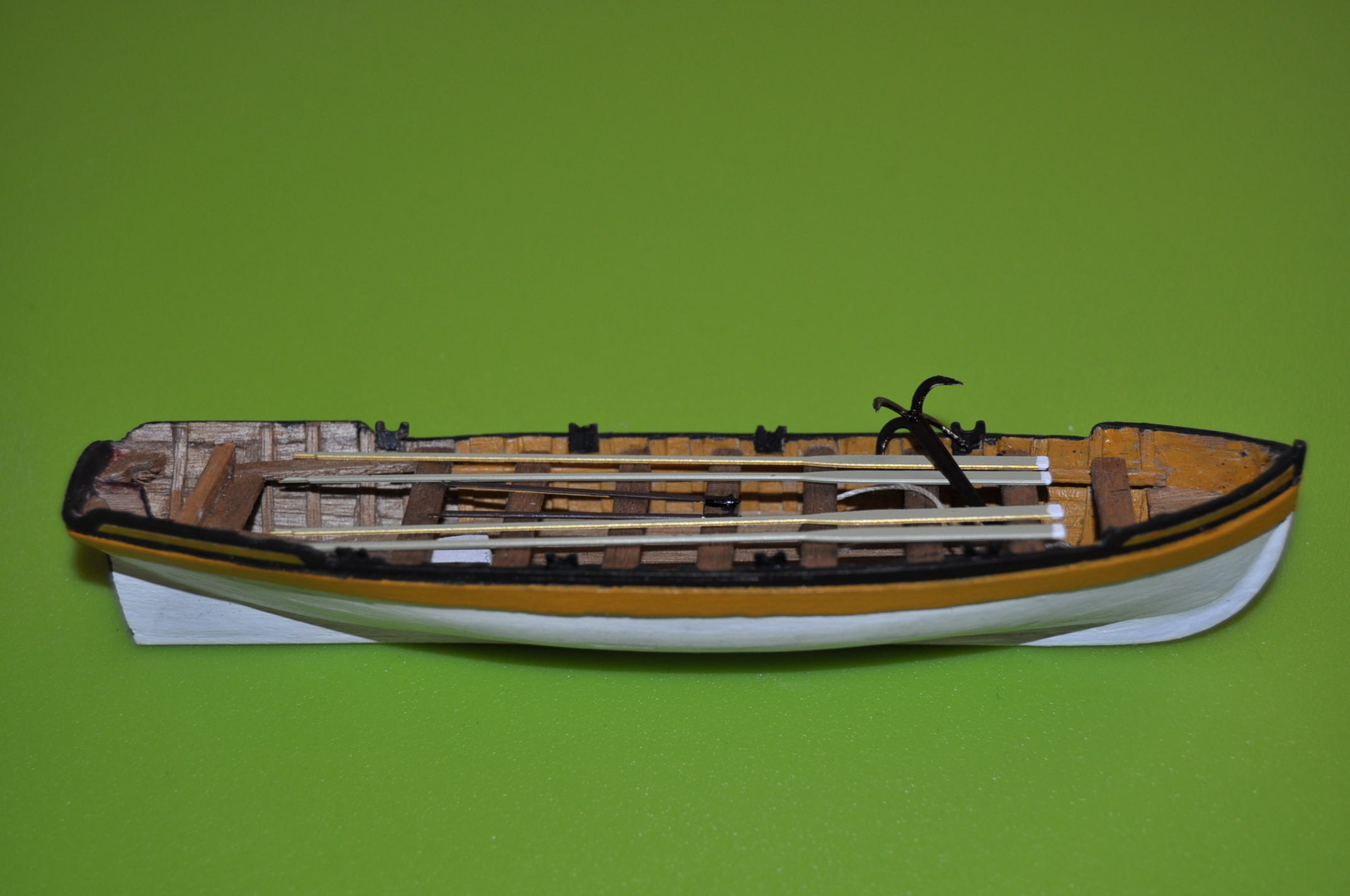

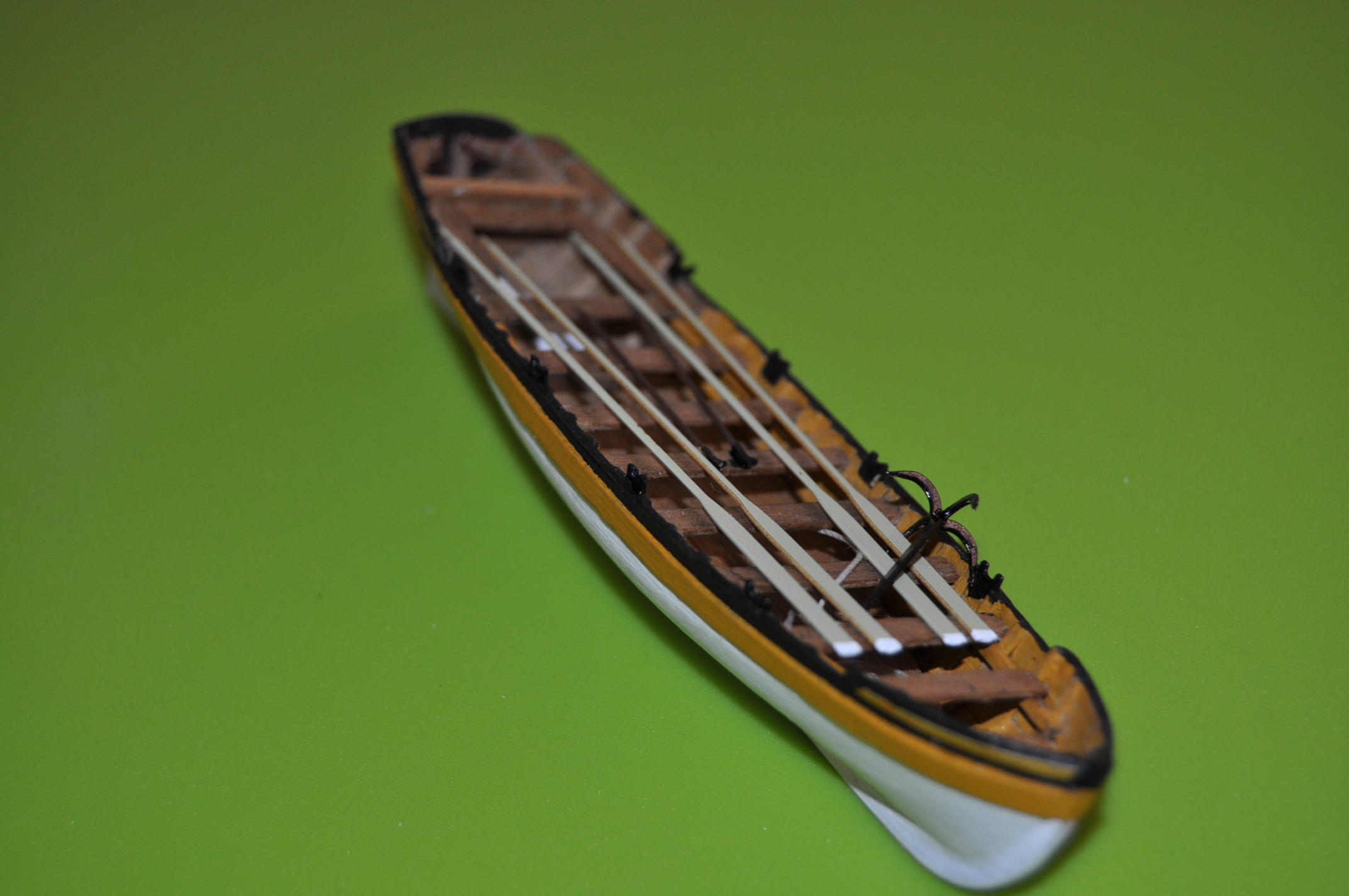

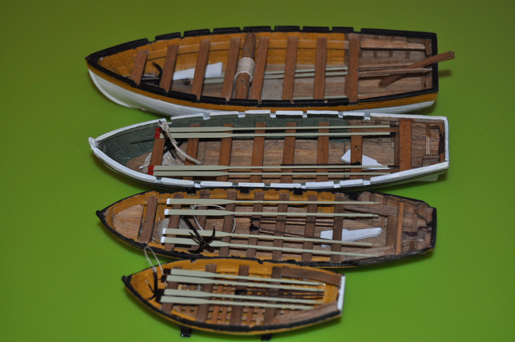

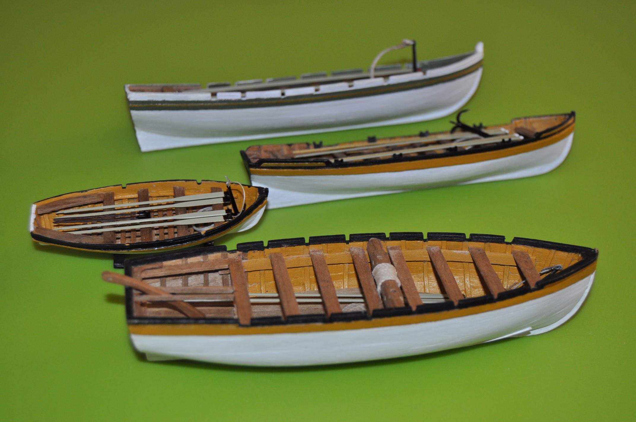

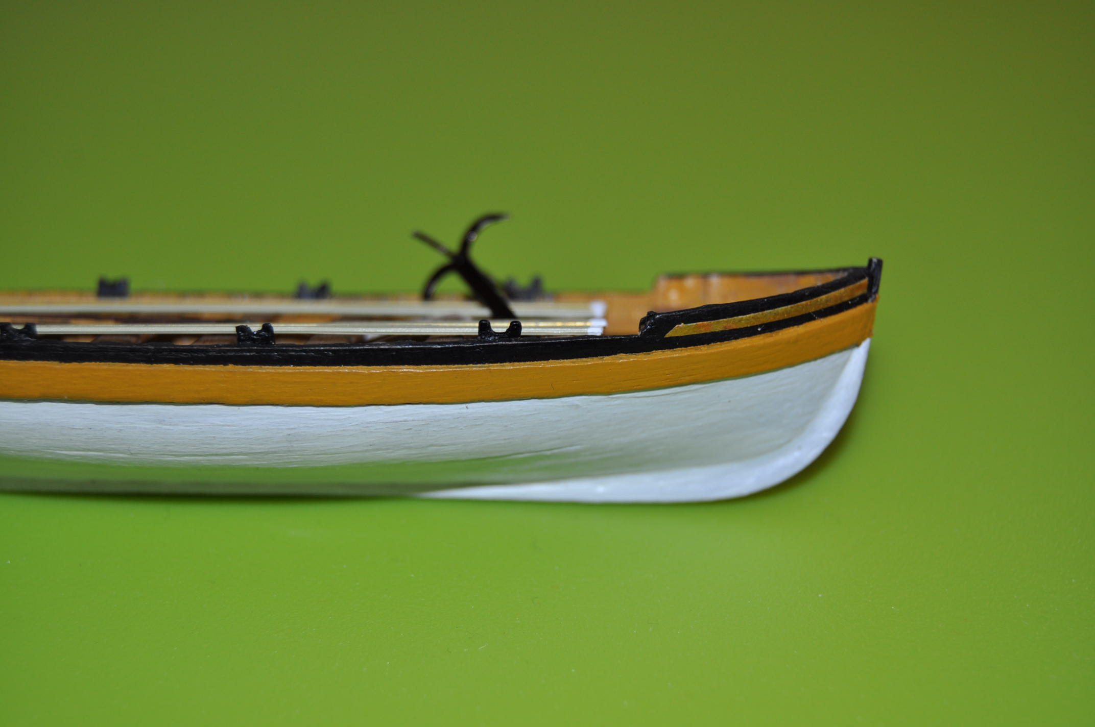

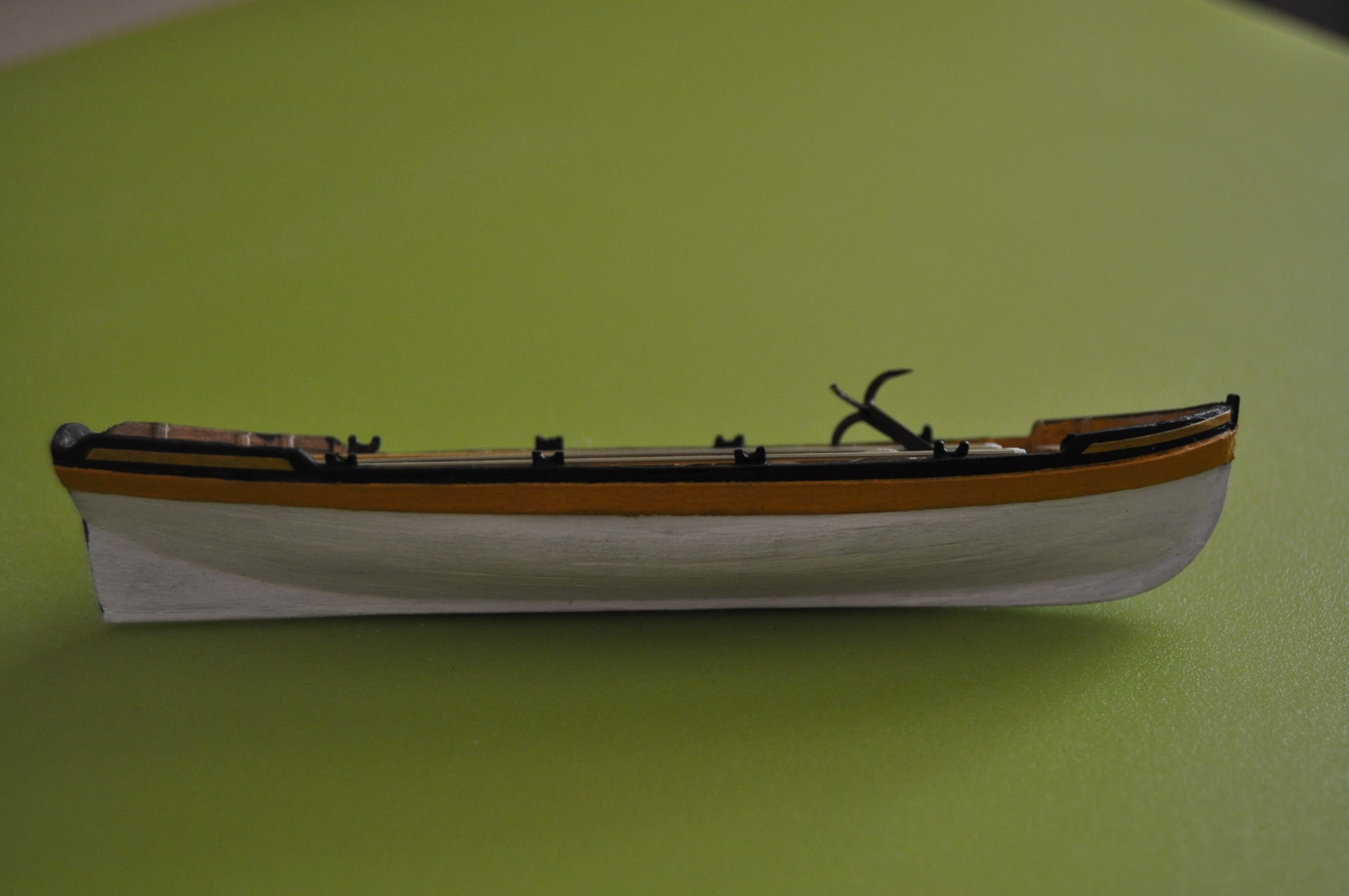

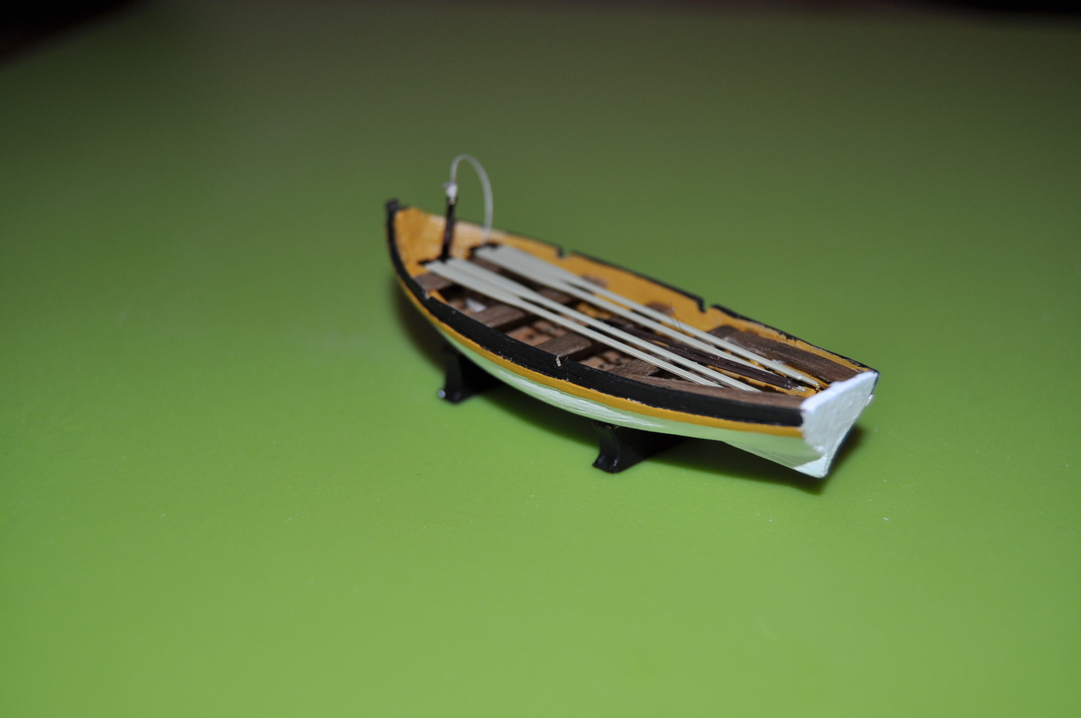

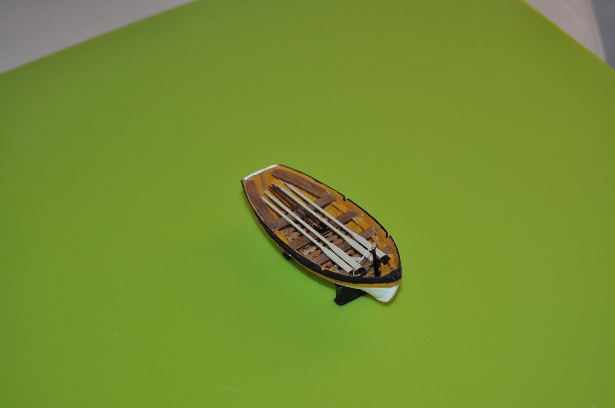

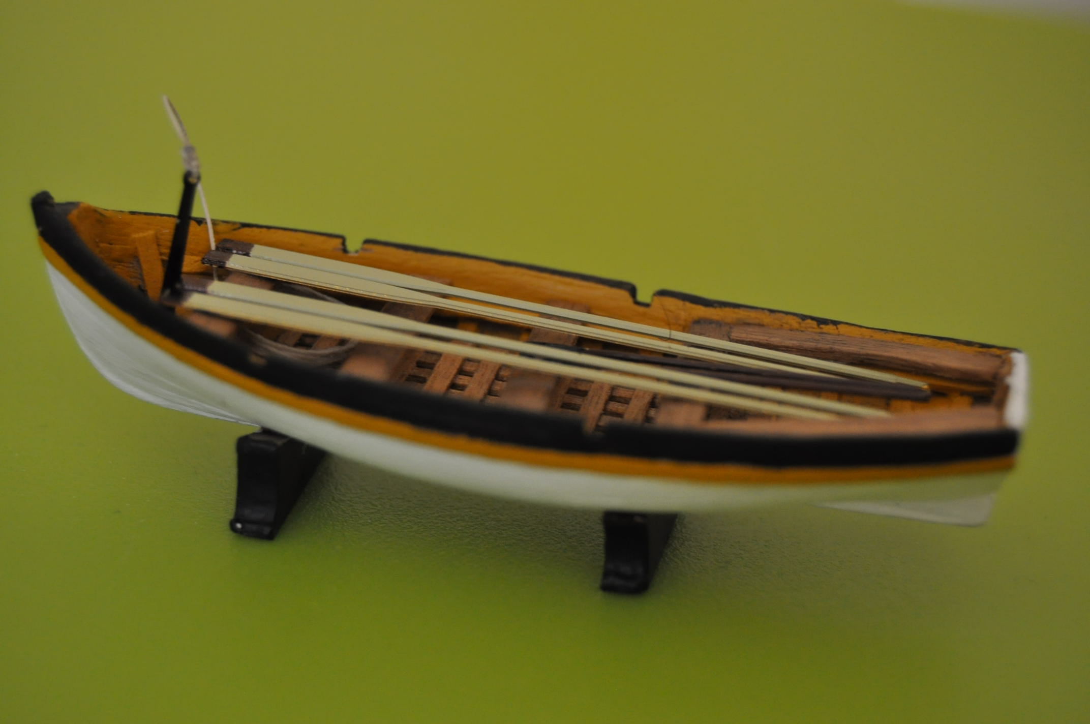

Hola compañeros, se acabaron las barquitas. Ahí van las fotos

precioso el trabajo de los botes desde la falua al chinchorro, un trabajo fantastico, vasa mis felicitaciones, cuando sea mayor quiero ser como tu, jajajaj perdona la broma, soy asi, pero en serio un trabajo espectacular. saludos
carlos.

Qué bien han quedado. Un trabajo fantástico.
Muchas gracias por el tamaño de las fotografías que permite ver todo con mucho detalle.

Qué curioso, vamos exactamente igual. Yo las termíné la semana pasada. Pero ni comparación.
Se ve nivel, sí señor.
Pues yo esta semana, igual me lío la manta a la cabeza y me pongo con la arboladura. Los palos (40), ya los tengo confeccionados, pero ahora viene pintarlos, "vestirlos", etc.
Siempre lo digo, este kit es muy agradecido para los detalles (si se tiene la suficiente paciencia y gusto).
