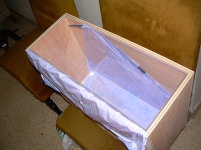

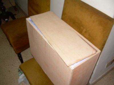

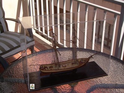

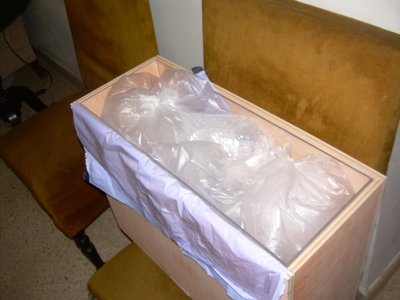

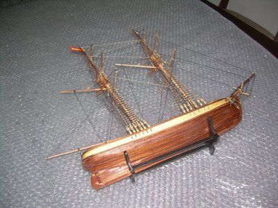

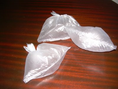

Buenas a todos, en este lapsus de tiempo en el que hemos descansado de la construcción del Uss Constitutión, he acabado el Bergantin Goleta que tenia atrasado y parado, además de ser un compromiso con mi madre. Ya lo tengo listo para enviar por correo. Os adjunto unas fotos del barco acabado y detalles del envio por si a alguien le interesa.
Vitrina de metacrilato. Lo malo es que se mancha al cogerla pero nada tan facil como limpiar con un paño humedo
Cajon de contrachapado de 10 mm. Dentro la vitrina de metacrilato.
barco para envolver en plastico de burbujas
fabricación artesanal de bolsas de aire
colocación delicada de las bolsas de aire a fin de proteger el modelo. Una vez tapado no se mueve nada en su interior.
Tapado de la caja. Le pongo cinta adhesiva,papel y a correos.

menudo cajeton,seguro que llega bien :shock: una pregunta,la urna de metacrilato la has hecho tu?

Si, encargo en una tienda de rotulos las planchas de metacrilato a la medida que necesito. Son de 3 mm de grosor. Luego, siguiendo las indicaciones del personal de la tienda con un minusculo cordon de cianocrilato queda pegada. La primera que hice fue completa, es decir, 6 caras, lo cual es un absurdo porque el barco debe tener acceso y el mejor acceso es no hacerle fondo o base y utilizar una base de madera u otro material. No, no creas que la cerre y no pude meter nada, pero si le deje los laterales sujetos con tornillos, lo cual es un trabajo además de arriesgarte a romper el metacrilato tan fino.
Para vitrinas mayores debe utilizarse de 5 mm de grosor y a ese grosor se pueden utilizar tornilos tipo prisioneros de 3 mm.
lo malo del cianocrilato es que si te pasas dejas un manchon y te queda tocada...
Pero bueno, todo se aprende. Una ultima cosa, las planchas eran 2 de 36 x 50, 2 de 18 x 36 y una de 50,6 x 18. El coste fue de 20 euros.
Sobre cómo llegará el paquete te lo dire la semana que viene...

tendre que buscar entonces para hacerme las urnas igual que tu,encargue una para mi corbeta snowberry en una pagina que las hacen a medida y me costo un huevo :evil:

[quote="CarlosGonzalez"]lo malo del cianocrilato es que si te pasas dejas un manchon y te queda tocada......[/quote]
Efectivamente.
Yo creo que tiene que haber otro tipo de pegamento más adecuado que el ciano pero no lo he encontrado.
He probado el Plasticceys para plásticos rígidos y tiene el mismo inconveniente y tampoco es que pegue extraordinariamente bien el metacrilato... De hecho algunas uniones se me han despegado.
