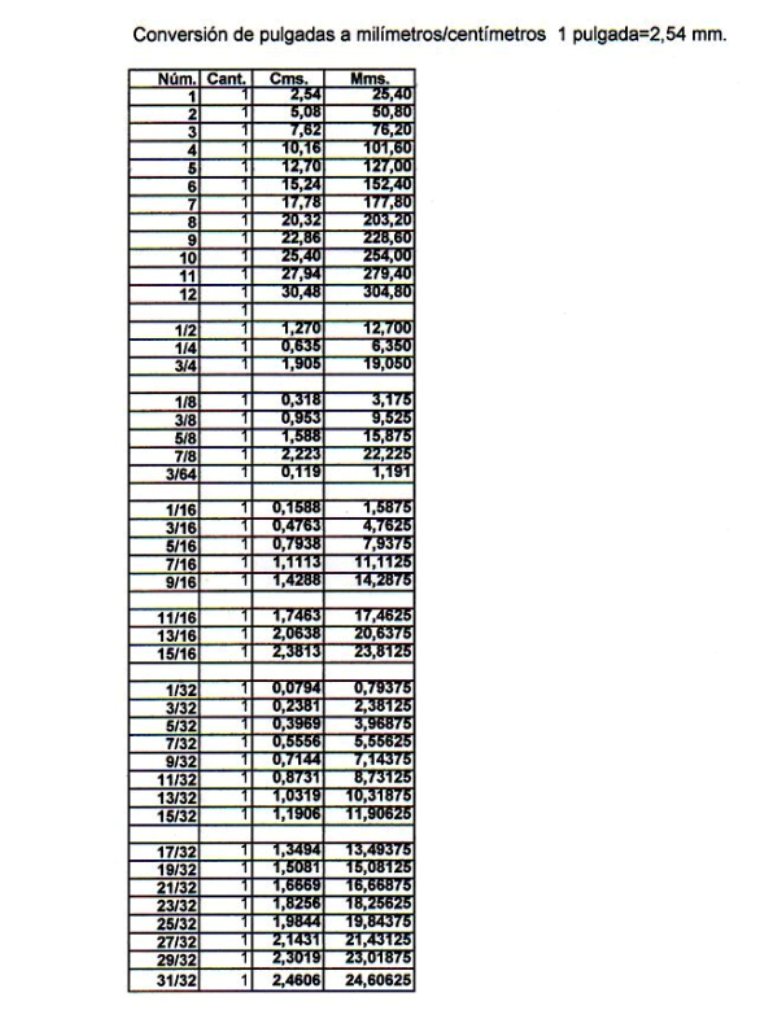

Hola LUISQ: Estoy viendo tu trabajo sobre la construcción de la Fragata CONSTITUTION y te mando, si es que lo se hacer, una tabla que he confeccionado en Excel con la conversión de pulgadas a milímetros.
Espero que te venga bien y si puedes lo pones para que lo pueda coger todos los "foreros" que quieran.
Estoy haciendo la maqueta de la fragata CONSTITUTION de un kit de Constructo y al verte como haces la tuya se me ponen los ojos como platos. Es fascinante lo que se puede hacer con la experiencia y unos planos correctos.
Recibe un saludo cordial de este aprendiz de maquetista.
Joserra Iturriarte (Joserraitu)
Si no consigo poner la tabla te apunto mi correo para que si quieres te la mando.
jriturriarte@hotmail,com
