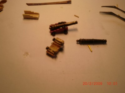

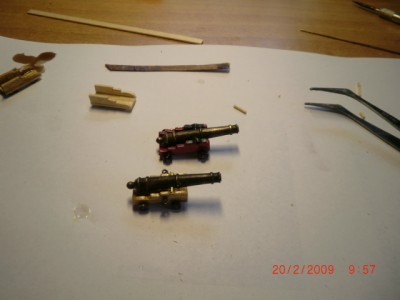

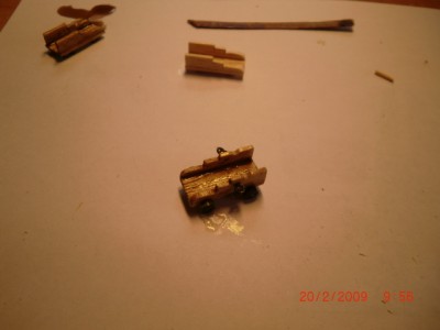

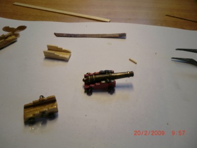

Estoy haciendo la prueba de substiuir las cureñas de los cañones (vienen metálicas en el kit) por otras hechas de madera. Todas las piezas de metal (ejes y ruedas) van pavonadas. El motivo que me ha llevado a hacer este cambio es que en las cureñas metálicas del kit, no se pueden poner las anillas de soporte de las sogas de las maniobras de soporte y amortiguación. Hice la prueba con una y me salió un churro.
La cureña tiene un acabado de barniz satinado con una pequeña proporción de Betún de Judea para oscurecerla. También hice la prueba aplicando solo Betún de Judea pero el resultado me parecía demasiado obscuro. Hay la posibilidad de pintarlas de rojo, pero tengo dudas.
Agradecería cualquier comentario al respecto. Gracias.
la parte inferior lleva unos listoncillos para sujetar los ejes de las ruedas
las dos montadas. A la de madera le falta la pieza metálica que tapa el eje del cañón
aquí comparada con la del kit
la cureña sola
la cureña sola

A mi, la pieza de artilleria que está en la foto0297 me parece bien, me refiero a la que está completa.
jmolinas
Mensajes: 1672
RE: cureñas cañones
Mensaje por jmolinas »
Fraco, esa pieza es la del kit, y al ser metálica, cuesta muchísimo hacer agujeros en ella para poder colocar un cáncamo. Es por este motivo que había pensado hacerlas nuevas.
¿Te refieres al acabado o al color rojo de la pieza?
fraco
Mensajes: 1842
Ubicación: Sevilla (España)
RE: cureñas cañones
Mensaje por fraco »
Al acabado en el color. No había apreciado en la foto que era metálica. De todas maneras te digo que con una buena broca, a eso le haces los agujeros que quieras, te lo digo porque yo lo he hecho.
jmolinas
Mensajes: 1672
RE: cureñas cañones
Pues, el hecho de que no hayas distinguido que se trata de una pieza metálica, me ha dado en pensar en que el resultado es bueno. En efecto, he comprado unas brocas para metal y con el berbiquí de mano se pueden hacer los agujeros. Así que emplearé las cureñas del kit.
Mil gracias

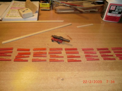

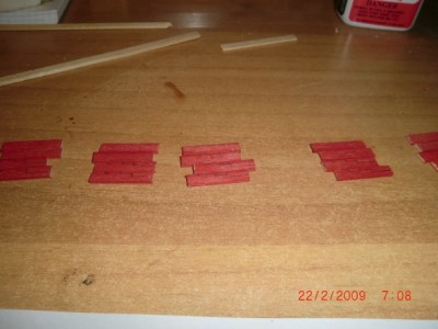

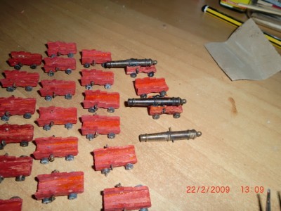

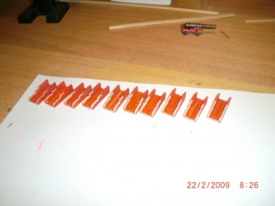

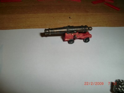

Como que me decidí a fabricar las cureñas de los cañones y desechar las metálicas, pongo unas fotos explicativas.
He empleado piezas de ramín de 5x1,5 mm teñidas de rojo con tinta china. Me ha gustado más que la pintura. Las tres o cuatro primeras fueron teñidas una vez montadas, pero al poner el pegamento encima quedaba como manchado y obligaba a un nuevo teñido. Así que me decidí por teñir primero y cortar y montar después.
Pongo también alguna pieza acabada esperando que las críticas que me podáis hacer sean benévolas...
un cañón acabado
un cañón acabado
este es el conjunto de piezas cortadas y en línea a la espera de los rebajes.

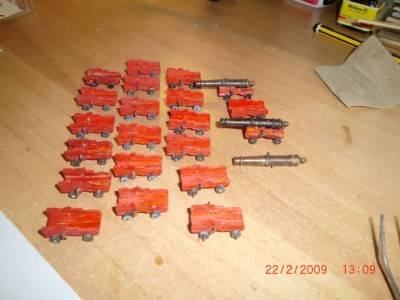

este es el conjunto de piezas ya recortadas
conjunto de las cureñas ya con sus ruedas y anillas de sujección
cureñas montadas a falta de retocar de tinte

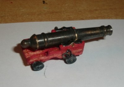

Te lo estas currando. One question please?. ¿Como le has dado al cañon esa pinta de oxido?.¿Oleo?.
jmolinas
Mensajes: 1672
RE: piezas recortadas
Le he dado pavonador (Gun Blue Creme) pero sin dejarlo demasiado tiempo. Así las partes que resaltan tienen un fondo del bronce original.
Pues sí, la verdad es que me lo estoy currando, pero con una gran satisfacción personal. Me quedará mejor o peor, pero lo habré hecho (a lo máximo que he podido) yo.

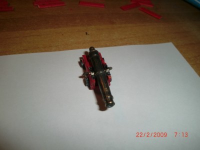

Me gusta como estas dejando el modelo y las modificaciones que haces.
¿podrias poner una foto mas cercana a la cureña?
más molerá si mi Dios querrá,
"Virginia 1819"
jmolinas
Mensajes: 1672
a ver si ahora se ve mejor
Trancos
Mensajes: 325
Mensaje por Trancos »
Realmente preciosa y como dice Fraco los tonos muy conseguidos, tanto del cañón como de la madera que parece desgastada por el uso.
