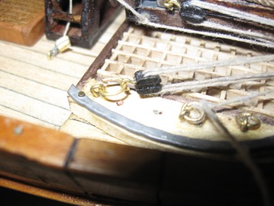

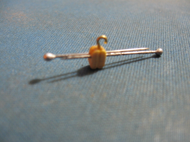

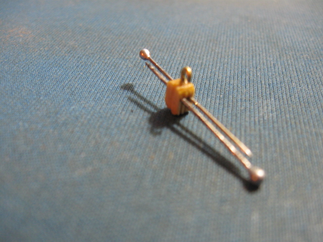

¡¡C...o !!, pues tienes razón.He cogido la parte mas ancha para hacer el taladro y meter el gancho. Estos ya no los voy a cambiar, pero para el de proa (que tengo que hacerlo de nuevo por lo del cuadernal rojo) tendré que ver otro sistema de agarre. Gracias por el aviso.

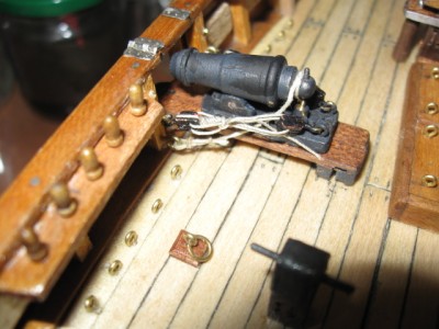

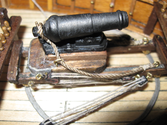

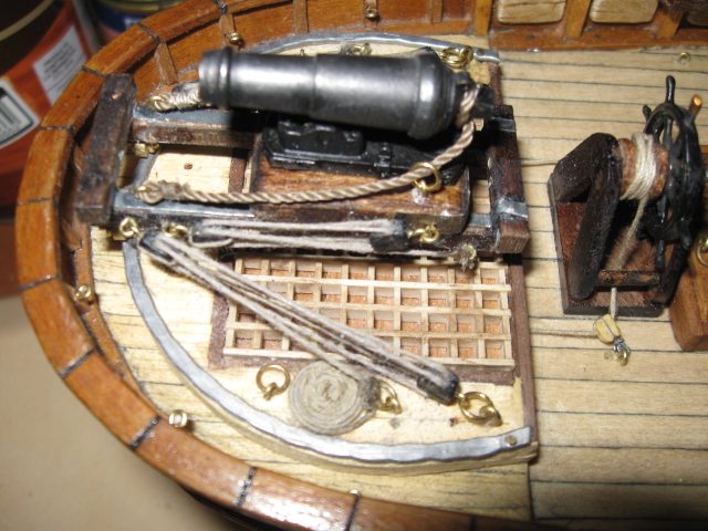

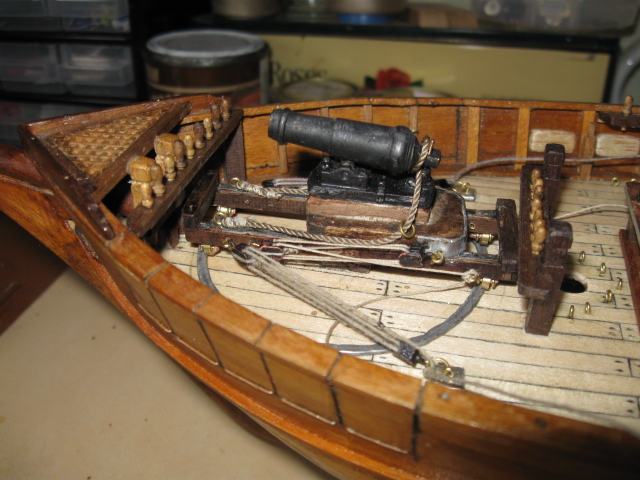

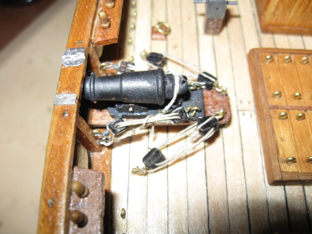

carronadas.
Terminadas las dos, a falta del remate de los cabos.

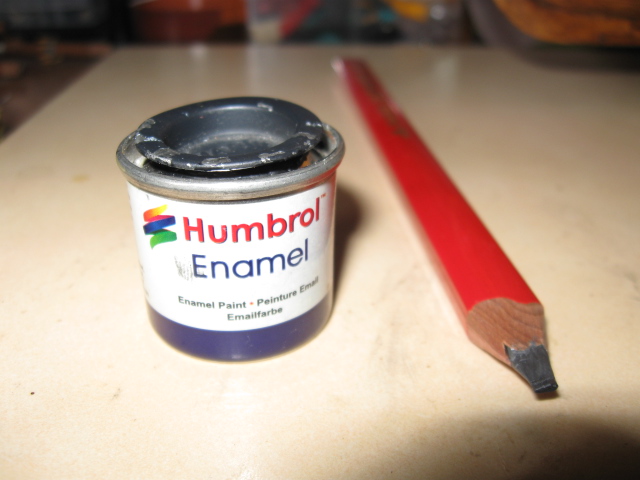

Y ahora hablemos de la pintura de los cañones. No sé si será muy ortodoxo o no, pero para pintarlos he usado pintura Humbrol ,negro mate (de las que he usado desde hace mucho tiempo para pintar las maquetas de carros de combate). Y una vez extendida y antes de que se seque, se espolvorea con polvo de grafito de un lapiz; una vez seco se le pasa un trapito y voilá.

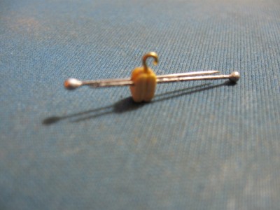

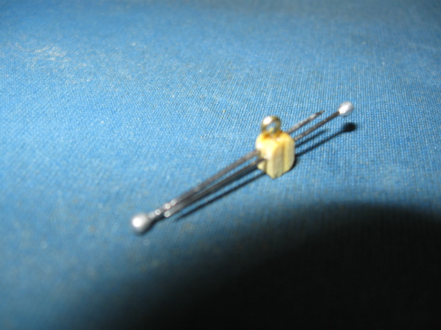

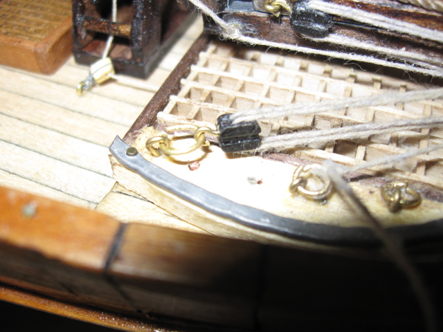

El problema de los agujeros de los motones se arregla con práctica y con tecnología..
Real mente los motones aguantan mucho mas de lo que parecen. Yo el agujero para el gancho lo hago con una microfresa proxxon y una broca muy fina... la precisión es total pero es una operación delicada. En los cuadernales es mas fácil por el tamaño, pero en los motones sencillos hay que ir con mas tiento, de hecho un truco es meter un alfiler en el agujero ya hecho de la garganta y tocarlo mientras bajas la broca haciendo el del gancho...cuando sientes que toca paras... con un poco de práctica es fácil. Otro consejo es no usar cáncamos comerciales, son muy grandes y duros, simplemente con hilo de latón fino o hilo de cobre va de sobra
- fraco
- Mensajes: 1842
- Ubicación: Sevilla (España)
Gracias por tu oportuna explicación. Ahora pensaba ponerme a pedir ayuda para esto.
Mañana empezaré las prácticas, espero no romper mas de 200 o 300, con este pedazo de broca de 1mm, que de menos nos las coge el taladro que tengo.
Lo de los alfileres ya lo hacía, metia uno en cada agujero del cuadernal y cuando llegaba la broca se notaba.
El problema creo que es más de pegamento que de otra cosa, no se si el ciano con tan poca cogida aguantará el tirón. Pero bueno como bien dices, es cuestión de practicar y coger "oficio".
Edito.-Gracias Ramón por lo de la tinta china, quedan de lujo.

Una broca de 1 mm no sirve para esto... tiene que ser de 0´6 o 0´7
(Y siempre puedes comprar brocas proxxon de vástago grueso...)

El no haberlo probado antes y ver que era totalmente factible, me va a hacerlo repetir entero.
Hacer el taladro por el lado correcto, una gotita de ciano y meter el poquito de vastago que entra. Y eso queda como una piedra.
Los adjetivos calificativos ya me los pongo yo.
A la primera prueba. estoy muy cabr.....

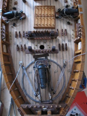

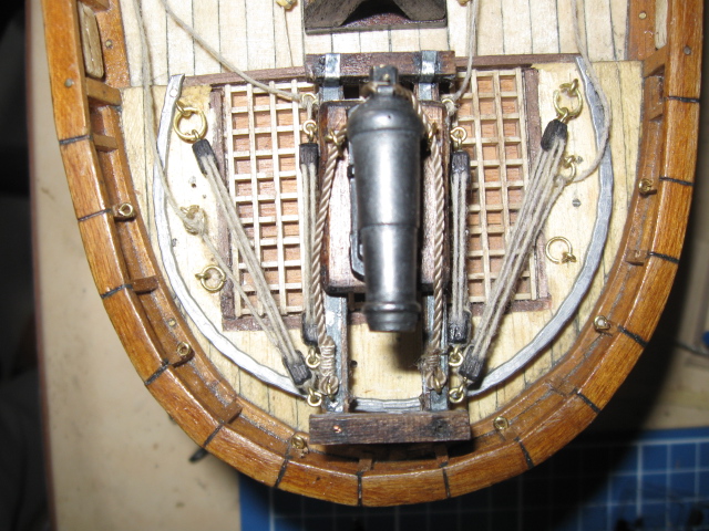

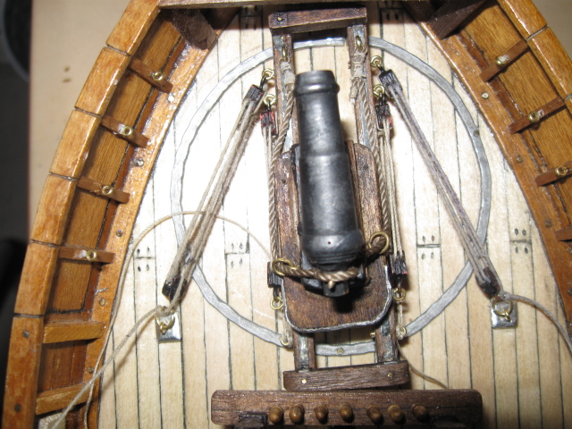

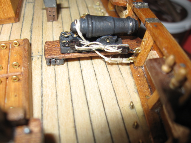

Otra de carronada de popa
Con tanto roce le estoy cogiendo cariño a estas carronadas. Hay que ver el tiempo que llevo con las dos. Esto me pasa por no fijarme.
La de popa "creo" que la he terminado a falta de colocar los restos de los cabos.
Si hay alguien a quien no le guste que lo diga ahora y con mucha mano izquierda, please.

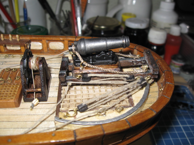

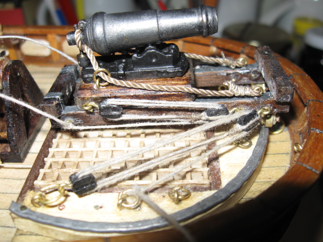

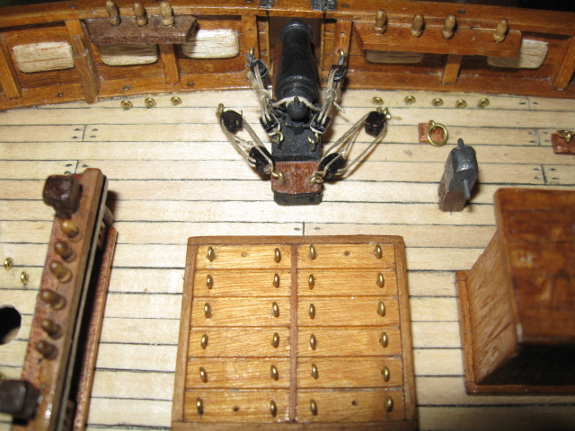

Otra de carronadas.
Con esto doy por finalizada la obra de carronadas.He finalizado tambien de colocar la maniobra a los cañones de las bandas.
Ahora me voy a pone a hacer cornamusas que necesito un montón.

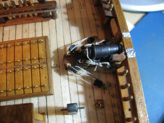

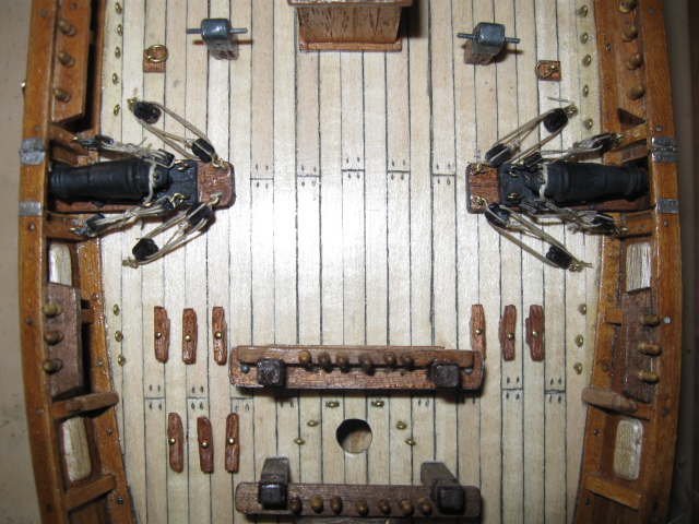

obuses bandas
Me quedaba terminar las carronadas de las bandas. Ahí va una, que me lo estoy tomando con tranquilidad

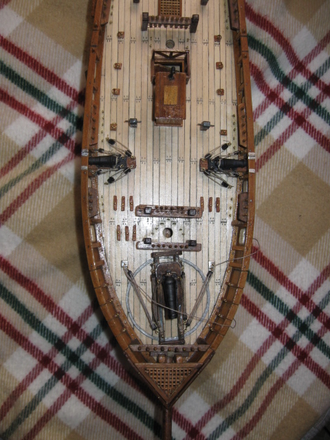

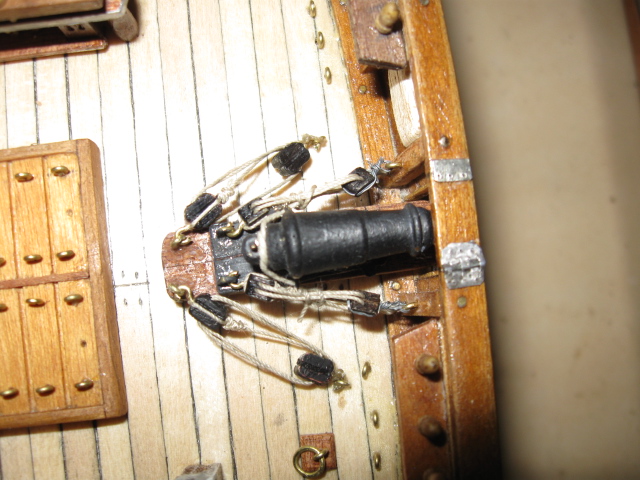

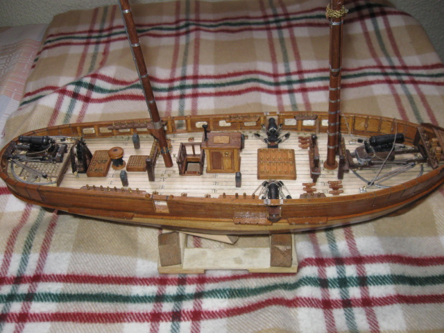

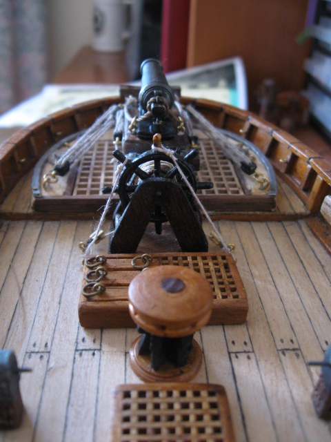

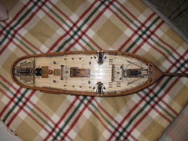

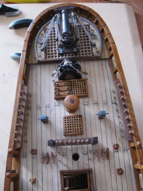

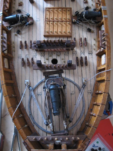

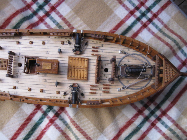

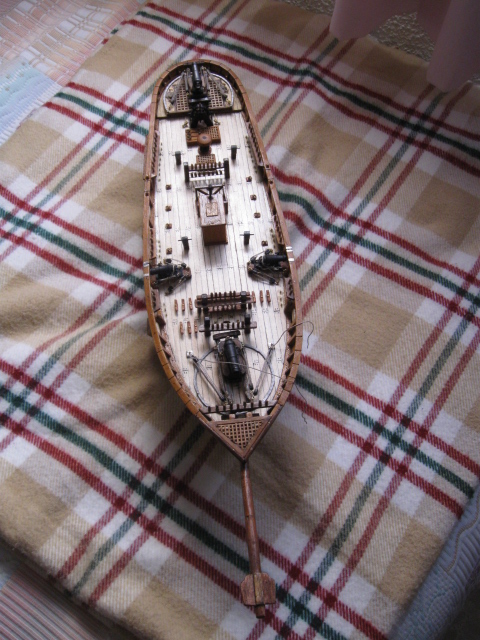

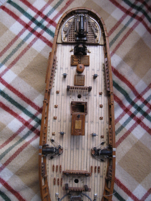

Vistas generales
Hoy he puesto de momento unos cuantas cornamusas, ninguna me ha salido igual a la anterior, pero eso era de esperar, tampoco llevo toda una vida haciendolas,jeje.
Y ahora pongo unas fotitos porque me apetece y no todo va a ser currar.
