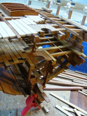

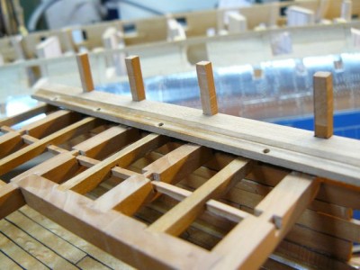

barraganete, trancanil y contratrancanil

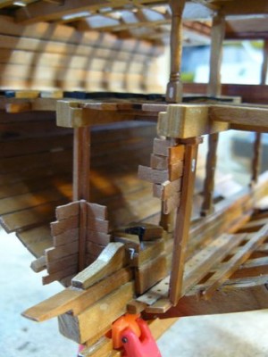

imbornales

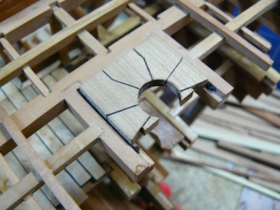

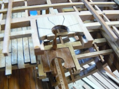

fogonadura con sus malletes

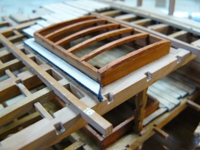

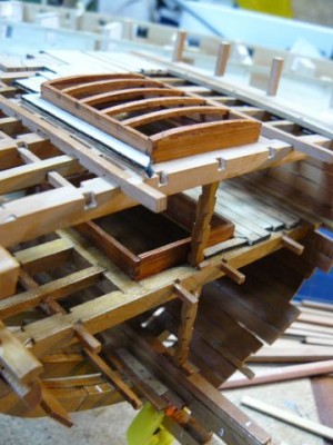

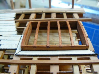

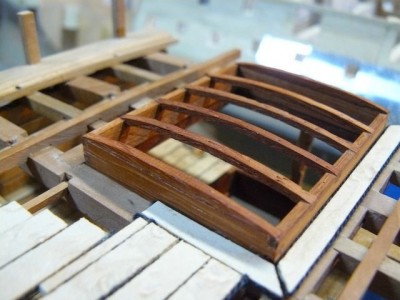

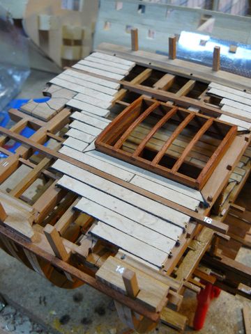

Brazolas de la escotilla mayor y sus cuarteles

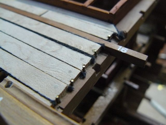

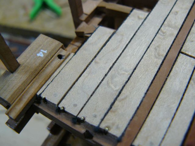

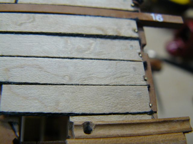

pakkus
Mensajes: 755
Mensaje por pakkus »
Para el calafateado veo que usas cuerda , ¿ vas alternando otras técnicas según diferentes cubiertas por ejemplo con cartulina ? o si eliges un sistema en concreto lo mantienes en todo el modelo?
La escotilla es de otra madera , no ? cual?
Francisco García
ramon
Mensajes: 4627
Mensaje por ramon »
En efecto, en la cubierta inferior utilicé cartulina, sin embargo, creo que para el resto del calafateado es mas correcto hacerlo con hilo. El sistema que mas se acerca a la realidad es el hilo indudablemente, así que he optado por continuar todo el calafateado con este sistema, que además, dada las caracteristicas de la sección aporta un plus puesto que se ve como es un calafateado de aspecto muy similar a la estopa embreada original.
La madera de las brazolas de la escotilla es coral.

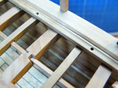

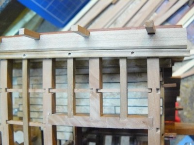

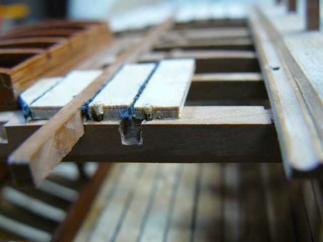

con tapones y sin tapones

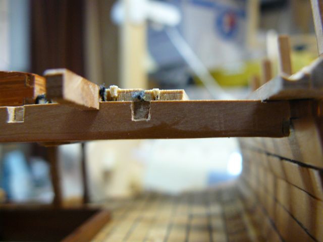

Y en estos dejo el corte con el tapon puesto

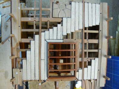

Distribución de la cubierta

joseba escribió:porqué has numeradas las piezas? (si puede saberse... :wink: )
Joseba
No tiene ningún "secreto"...He pensado que sería una buena idea hacer una pieza "didáctica", así que estoy numerado las piezas estructurales para poner en la peana un panel que indique cual es cada cual. Esto permitirá ver claramente que pieza es cual y como se llama. (Me vendrá bien hasta a mí en el futuro...)
