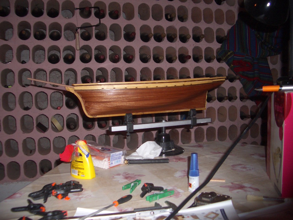

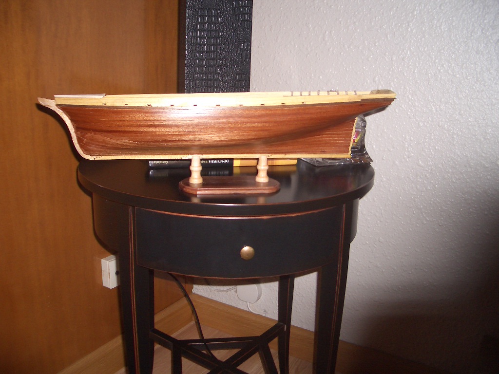

gestuk: por la última foto se ve que las tracas no están lisas del todo. Debes poder pasar la mano con los ojos cerrados y no notar el cambio de una a otra. Por otro lado, el segundo forro es muy fino y casi no admite lija. Mi humilde consejo es que si no estás seguro de que te quede bien, lo desmontes, corrigas el primer casco y vuelvas a montarlo. Ten en cuenta que en el segundo forro no hay masillas que valgan.
Buena singladura.
Buena singladura.

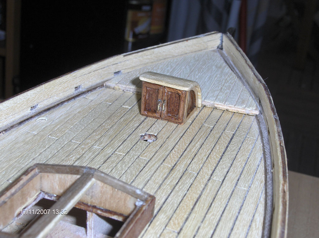

RE: foto 2
Esto está quedando estupendo. Tiene un aspecto impresionante. Yo no te puedo mostrar nada porque he tenido muchisimo trabajo y no le he podido dedicar ni una hora en las ultimas semanas. Pero a ver si éste hago algo y te lo enseño...

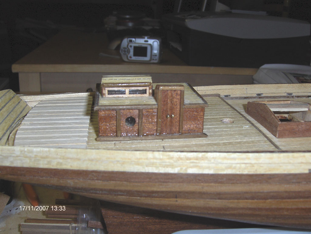

modificaciones

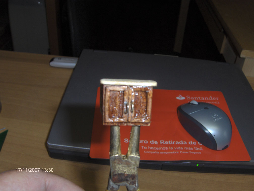

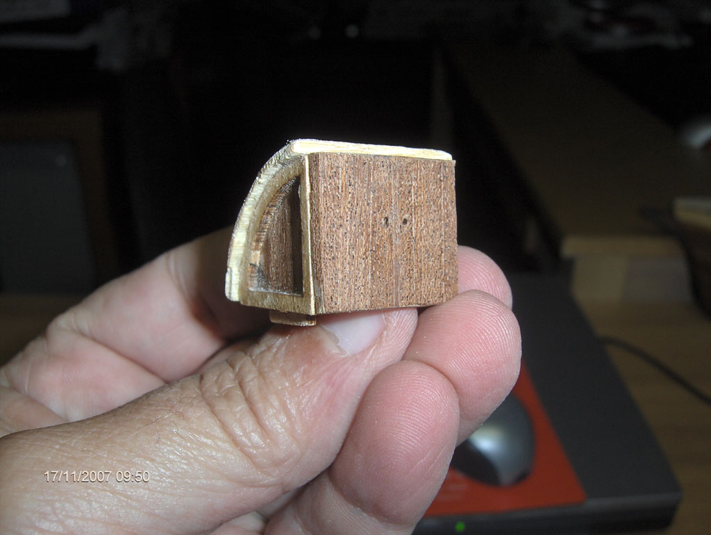

He decidido cambiar el aspecto de las puertas del tambucho de proa. Como se puede ver, esta foto es el tambucho según las instrucciones del kit. El aspecto es bastante pobre.

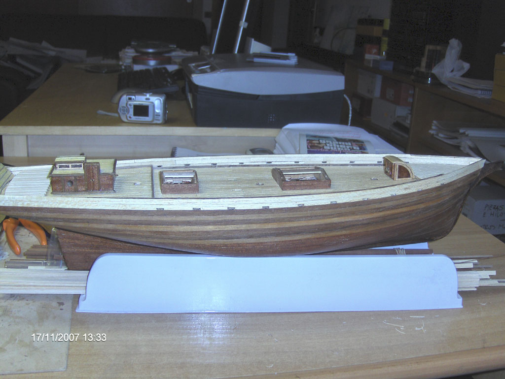

vista general

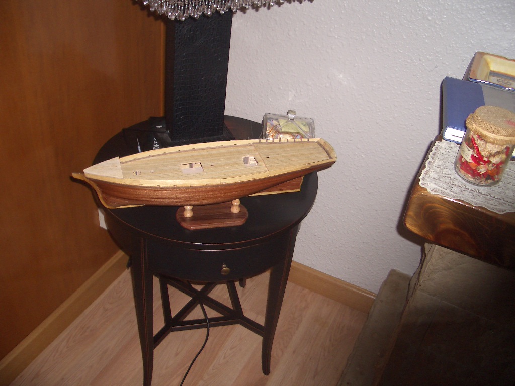

vista general de la cubierta, solo presentando los elementos en ella. NOTA: en el tambucho de proa, falta colocar la cubierta inclinada corredera.
- jmolinas
- Mensajes: 1672
RE: vista general
hola Gestuk: veo que has avanzado mucho en tu modelo. Comentas que hay dificultades con el espejo. ¿te acuerdas que ya te comenté que prescindí del espejo del kit y me fabriqué otro? Pues este nuevo me encaja bastante bien. Esta tarde tengo que forrarlo y colgaré una foto. De todas maneras hay que reconocer que una vez acabados, los modelos del Cala Esmeralda serán espectaculares ¿no crees?
