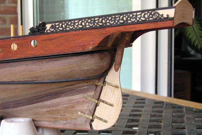

zapalobaco escribió:

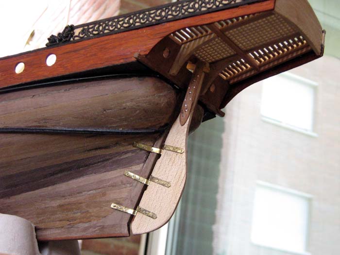

pakkus escribió:mucho mejor así , como has hecho las visagras?
Con muchísimo cuidado y paciencia. He utilizado herrajes de timón, cortados por la mitad, dándoles forma con un alicate de punta fina similar a los que nos ha enseñado Ramón en su MD, los goznes del marco son clavos doblados.
Para las cureñas del cutter, como no tenía nada a mano y trasteando lo único que encontré fue una cerveza. Me la bebí y ‘reciclé’ la lata. Me gustó mucho. (La cervezita y la lata). Se corta con cierta facilidad con un xActo (cutter).
Para ciertas cositas muy pequeñas pude ser interesante, aguanta mas que el estaño.

Mensaje por GUILLEN »
felicidades está quedando muy bien.
¿vas a poner algún tipo de decoración sarracena?

zapalobaco
Mensajes: 2333
Mensaje por zapalobaco »
Estoy en ello, pero es dificil inventarse decoraciones sarracenas, como tu dices. En el siglo XVII y XVIII, el norte de África era una serie de protectorados Turcos.... Pero sabemos que muchos se construyeron, también en Baleares, así que.....
Se acepta cualquier sugerencia.

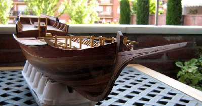

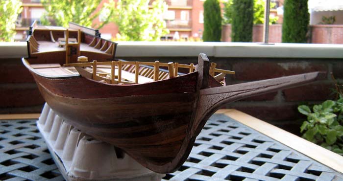

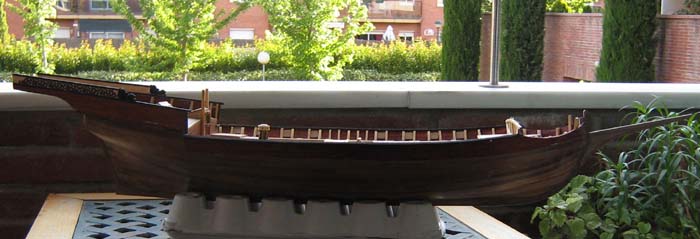

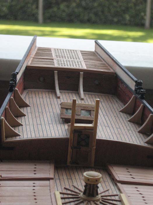

Avanza el barco.
La eslora total del modelo ha crecido considerablemente.
Os pongo fotos.

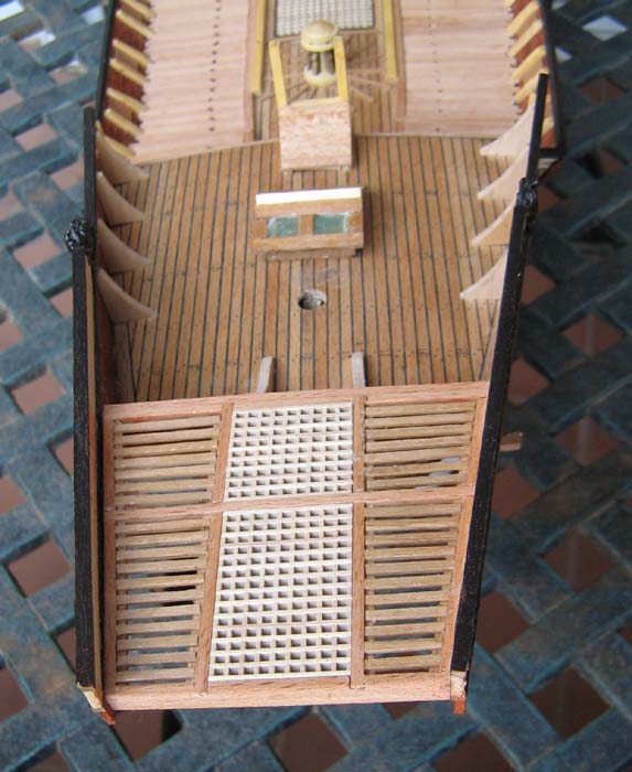

zapalobaco
Mensajes: 2333
Y alguna más

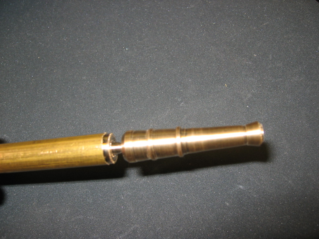

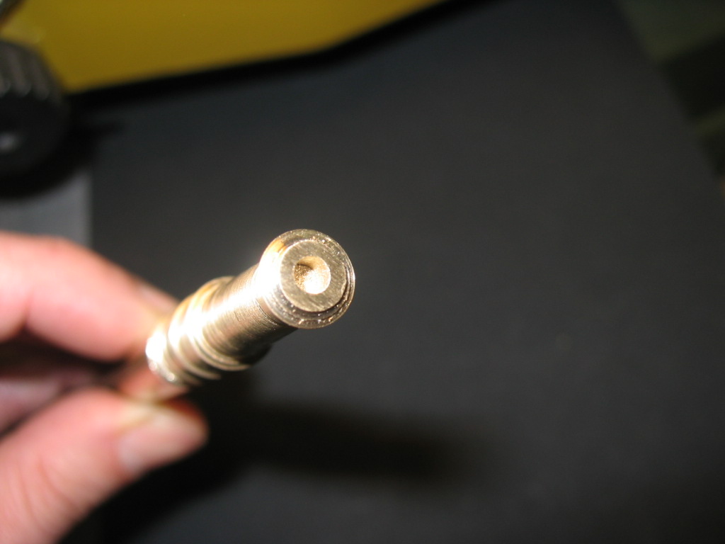

ramon
Mensajes: 4627
Mensaje por ramon »

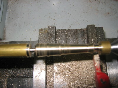

Ahí va el primero

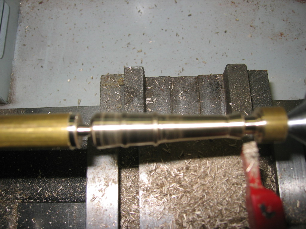

zapalobaco
Mensajes: 2333

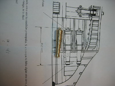

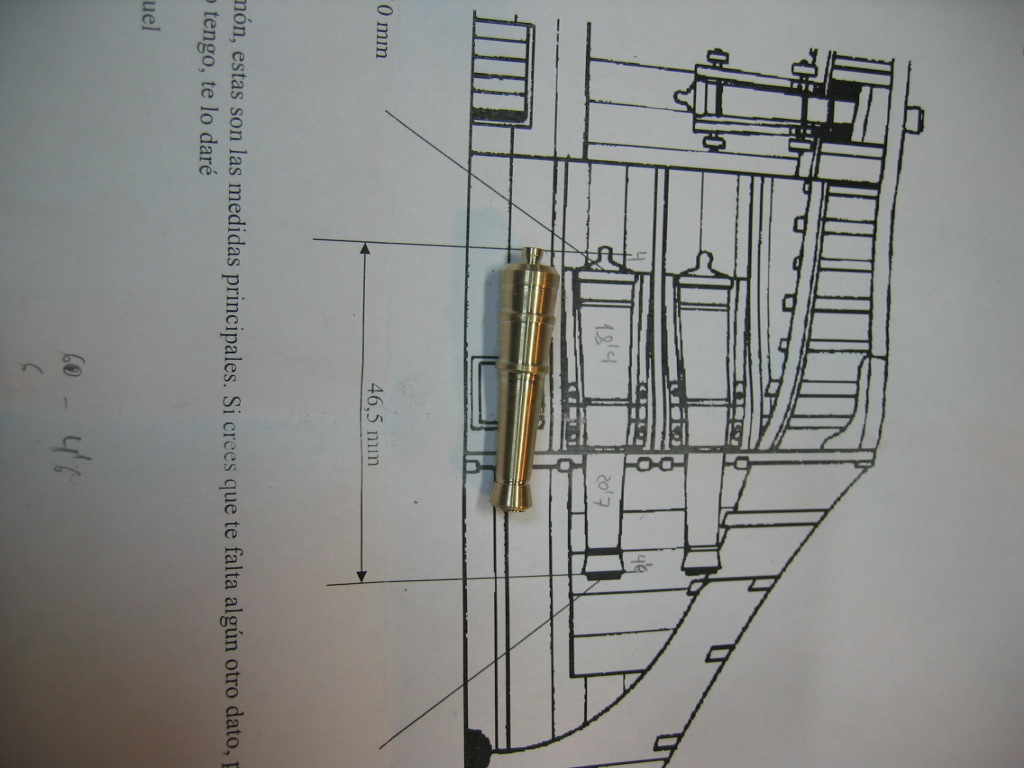

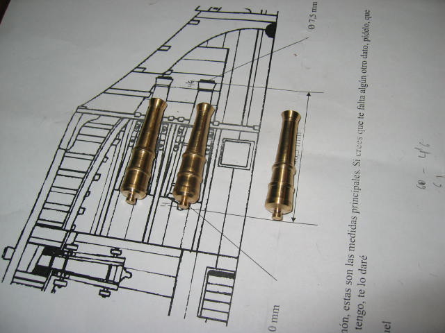

¡No! No nos hemos vuelto locos. Ni Ramón se ha equivocado de hilo.
Le pedí, y él se ofreció, ha que me hiciese los cuatro cañones delanteros del jabeque. Además se ha ofrecido ha hacer un pequeño paso a paso y ha publicarlo en el hilo del jabeque.
¡Gracias Ramón!
zapalobaco
Mensajes: 2333
Curiosamente, en algún momento anterior en que se suscito la posibilidad, o no, de hacer proyectos conjuntos, ni Ramón, ni yo, creímos factible dicho tipo de colaboración. Por diferentes motivos. Creo que en el blog de Ramón se debatió al respecto, para los curiosos.
Sin embargo colaboramos en el jabeque. La verdad es que es él quien me ayuda.
ramon
Mensajes: 4627
Mensaje por ramon »

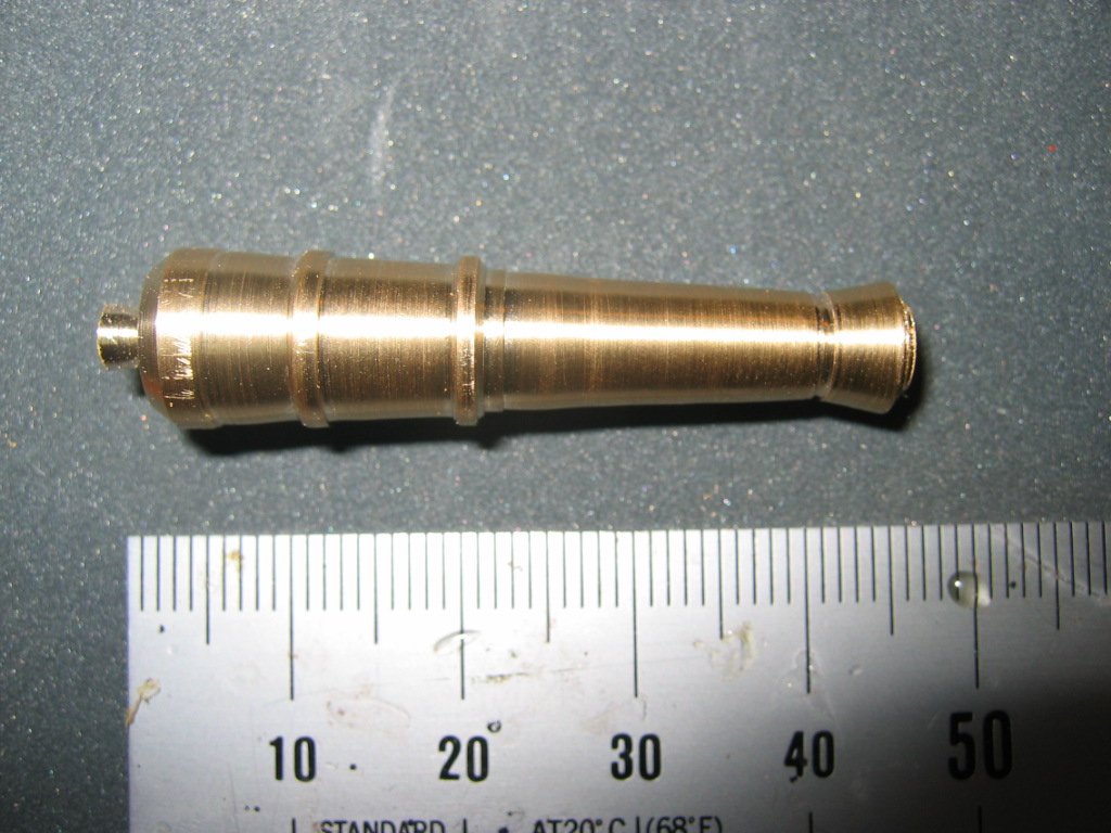

El primero está muy avanzado, solo le falta los muñones y algún detallito
ramon
Mensajes: 4627
Mensaje por ramon »

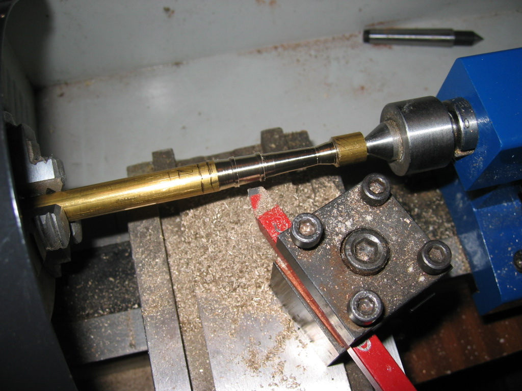

mas

Hay algunos hilos que son como pequeñas cajas de sorpresas y creo que éste es uno de ellos.
Lo de la colaboración sobre la marcha no lo había visto nunca pero encuentro que está muy bien.
Lo del soporte hueveril para el modelo me ha encantado, tampoco lo había visto nunca pero hay que reconocer que es una pequeña gran idea.

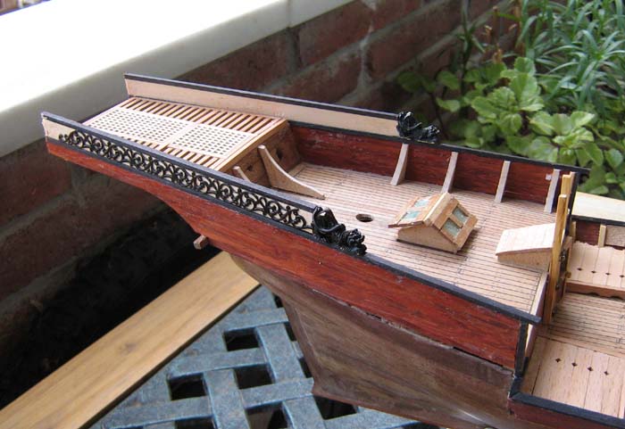

Zapalobaco, has puesto una foto con la decoración de la regala de popa pasando de puntillas.
¿La has tallado?¿ Puedes poner una foto más definitoria?
zapalobaco
Mensajes: 2333
Cayetano escribió: Hay algunos hilos que son como pequeñas cajas de sorpresas y creo que éste es uno de ellos.
Cayetano, si algún día puedo alzar un plano de cada una de las tracas, te pediré colaboración para el forrado de cascos. Una gran opción para el jabeque definitivo.
Lo de la huevera no es mio, lo vi en otro hilo, pero, si, es una gran idea.

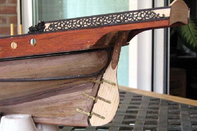

deuve escribió:Zapalobaco, has puesto una foto con la decoración de la regala de popa pasando de puntillas.
Podré más fotos en cuanto acabe totalmente la popa, no están talladas, son de latón, pero pintadas en negro para que haga juego con las demás decoraciones que son de haya tallada y teñida con tita china. Una opción que estoy probando.

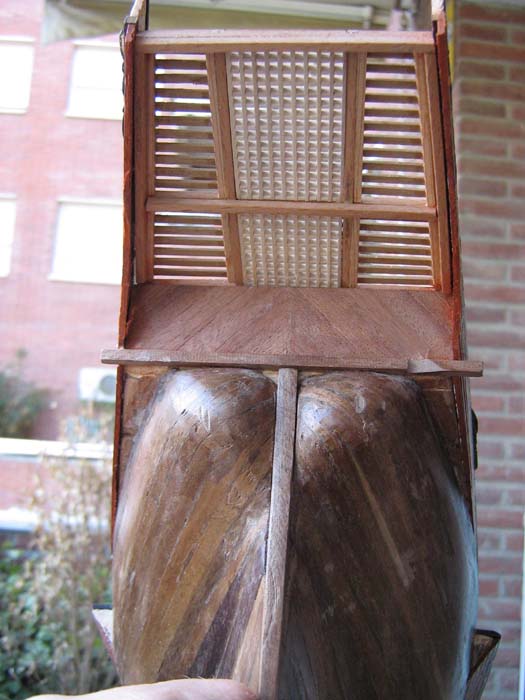

zapalobaco
Mensajes: 2333

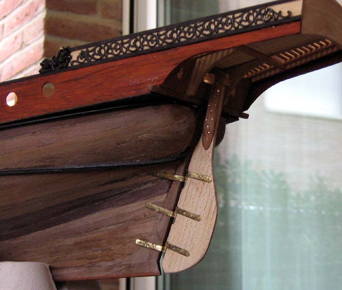

Poco a poco se va acabando la popa.
Ya está lista para darle el último repaso de lija y barnizar.
Se han puesto los cintones, el espejo de popa, los refuerzos inferiores de la toldilla y el timón.
