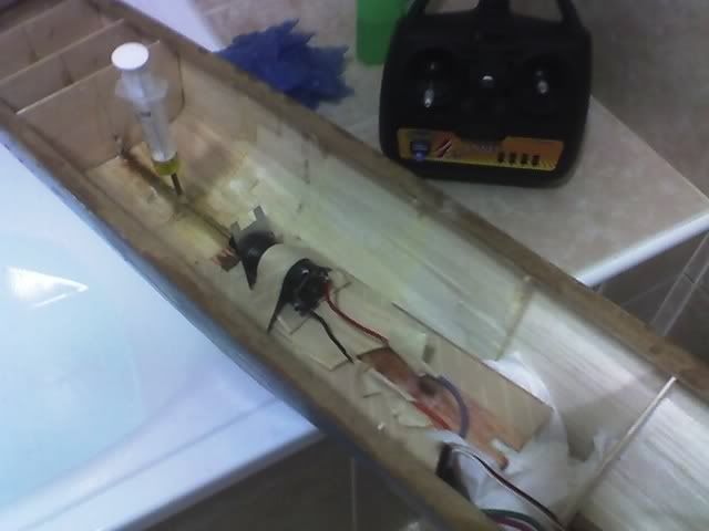

Éxito total
Impresionante funcionamiento.
Lo he conseguido...
Ya tengo motorizado el barco...
Resulta que el fin de semana ha sido Semana Santa, con lo que todas las tiendas estaban cerradas, imaginaos el mosqueo que pillé cuando ví eso. Al final me voy a una tienda de todo a 100, dispuesto a comprar todo lo que viera que me pudiera valer. Pero nada me valía.

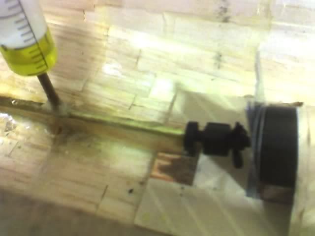

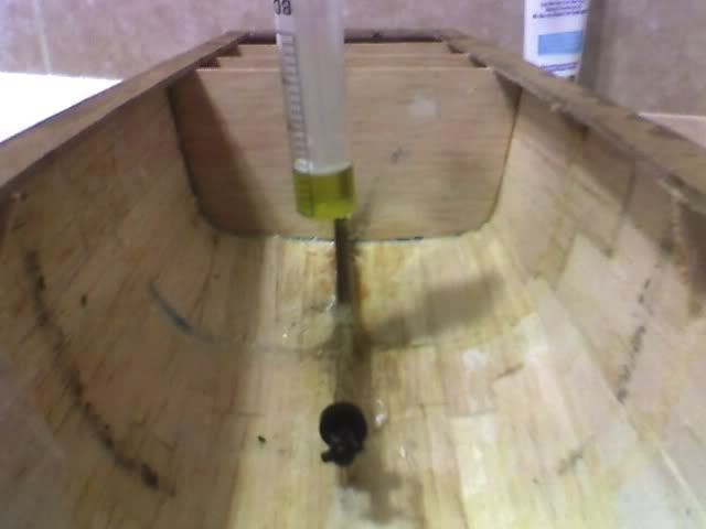

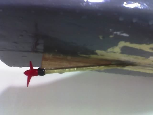

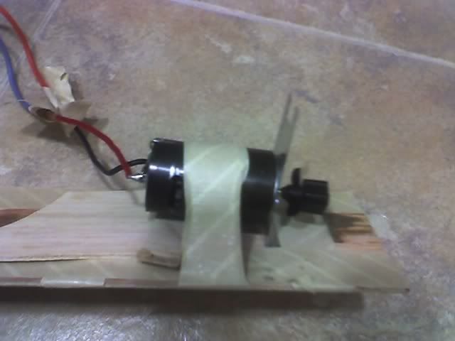

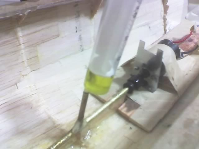

Llegué a mi casa ayer por la noche y me acordé de una pequeña lancha que tenía "archivada", le quité el cardán.
Usé un eje de 4 mm. al cual le rosqué la punta con una tuerca, no os imagináis el trabajito. Gasté lo menos cinco tuercas haciendo la rosca, y ajustar el cardán a las nuevas medidas de eje tampoco fue moco de pavo.
Ese eje lo centré y aislé de un tubo de 5 mm. (diámetro interior) de latón mediante unos trocitos de cinta de teflón, por ahora iba genial.
Y empecé a pensar el porqué del fracaso anterior, me di cuenta de que se había rajado por no tener totalmente afianzado el eje y producirse vibraciones considerables.
He amarrado el tubo de latón a todo lo largo del barco mediante madera y epoxi, ya no se mueve, he insertado un tubo vertical del mismo diámetro para ir añadiendo grasa, esto no sé si es muy correcto, se me ocurrió de repente, pero os aseguro que funciona.
En la punta más cercana al motor inserté un disco de goma de los que se usan para cerrar los grifos, extraordinaria resistencia y lo uní al cardán de manera que entre el cardán, el disco y el borde del tubo no hubiera hueco por donde entrara agua.
La hélice tb. estaba ajustada a la misma medida, con un pequeño saliente de plástico para evitar rozamientos.
El sistema no permite girar a la hélice con el eje de forma libre, quiero decir, hay que hacer una pequeña fuerza para vencer el rozamiento, pero es un mal menor, muy menor, estoy usando un motor descomunal para el peso del barco.
El motor que estoy usando es capaz de mantener en vuelo un avión de 2.5 kg. y encima no uso ni el 5% de la potencia total del mismo.
Al final todo el conjunto necesitaba una mejora:
El defecto era que vibraba mucho, así que coloqué el motor sobre un poco de papel para que hiciera de cámara aislante y.... impresionante.... todo funcionaba a la perfección, a bajas revoluciones era súmamente estable, a altas revoluciones, muy altas tendía a vibrar un poco, muy muy poco, pero tened en cuenta que a esas revoluciones el barco fue capaz de subir como tres kilos de lastre por el borde de la bañera y al final terminar con la popa sumergida... tendré que tener cuidadín con el gas.
Bueno que no os cuento más que simplemente deciros que esta tarde terminaré el acople de motor colocándolo definitivamente sobre gomaespuma y esperemos que ya todo vaya de corrido después del enganchón con el motor que me ha tenido tanto tiempo parado en lo mismo.
Y ahora fotos:
El motor con su cardán.
El eje con su cardán.
Bloque motor-eje-hélice
Otra toma
Vista de la hélice
No son restos de pegamento esas gotas que véis en el tubo, son gotas de agua, que sólo a mi se me ocurre hacer las fotos con la quilla mojada de las pruebas.
La jeringuilla que véis es algo temporal, con el tiempo en lugar de esto habrá una pequeña cajita transparente (para ver el nivel) de donde irá saliendo el aceite para ir lubricando el eje.
Sigo lamentando la calidad de las fotos pero espero que sepáis entenderlo, es que no tengo otra cámara que el móvil.

Hombre, juzgable es muy juzgable, en realidad no deja de ser una chapuza mal hecha, pero funciona, y con ciertos toques que lo adornen, un poco de pintura y algo de lastre alrededor, te aseguro que mal no va a quedar.
Y perseverante.... pues va a ser que no, porque: te cuento que trabajo de 8 a 15:00 y tengo muuucho tiempo libre y muy poco que hacer, porque el trabajo lo tengo en un pueblecito de 2000 habitantes y me abuuuurro mucho, no tengo familia, así que no tengo otra cosa que hacer que dedicarle tiempo a esto.
Joaquin, el eje es de 4 mm de diámetro exterior, y el tubo de latón es de 5 mm. de diámetro interior, entonces una simple vuelta de teflón afianzada con cianocrilato y ligéramente lijada, colocada en puntas y centro del eje, hace que vaya estable, y no se despega, hace un poco de resistencia, muy muy poca, pero ya te cuento que el motor que tengo es capaz de eso y más. Con el tiempo el motor petará, pero es que ya está casi petado y no vale para aviones, como el requerimiento en barcos es muucho menor, por eso termino de darle la puntilla aquí.
Y te aseguro que el eje no toca en el latón, además, a diferencia de la otra vez, en esta ocasión, va todo aceitado, con lo que el rozamiento es muchísimo menor.

Yo los hago así y te puedo asegurar que funcionan muy bien y duran muchos años. El casquillo puede ser de teflon pero a mi me gusta mas el bronce.

Joaquin, esa era mi idea original, pero ya te cuento que no he encontrado nada parecido, que lo he intentado buscar por ferreterías y tiendas de modelismo, pero que aunque parezca mentira, no lo he podido encontrar.
Ojalá hubiera encontrado bronce. Si lo hubiera encontrado te aseguro que dos casquillos, uno en cada punta, todo lleno de grasa, hubiera sido simple y cómodo, pero vivo en un pueblecillo y en Córdoba tampoco los he encontrado.
De todas maneras gracias por el dato, el próximo, a ver si lo encuentro y lo hago así.
Y no descarto encontrarlo e implementarlo en mi barco.

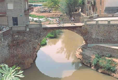

-En el pueblo donde trabajo: Ahí sí que tengo problemas, porque navegaré en el río, que tiene de cuando en cuando rocas escondidas que no se ven, la corriente no es muy fuerte, pero ante el riesgo de un descontrol, por eso quería reforzar hélice y timón.
Y es que mayormente navegaré en el pueblo
Esta es una imágen de una de las presas del rio de mi pueblo, en esta no puedo navegar, es muy pequeña, pero hay otras mejores y muchísimo más amplias, podéis observar el lecho del rio y contra eso quiero prevenirme.
Y estas dos son dos imágenes de la cabecera, el final de la zona de navegación, hacia la derecha hay como cien metros de rio bastante más ancho.
Si tenéis paciencia, en este vídeo podréis ver exactamente la zona donde navegaré, esperad a ver la parte del "después" que es como está en la actualidad.
http://www.puentedegenave.com/puente_ge ... uentes.mpg
