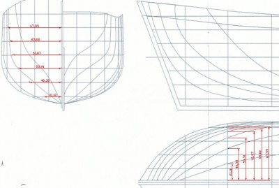

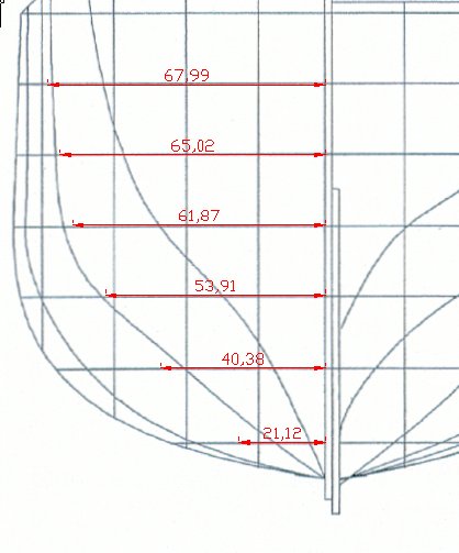

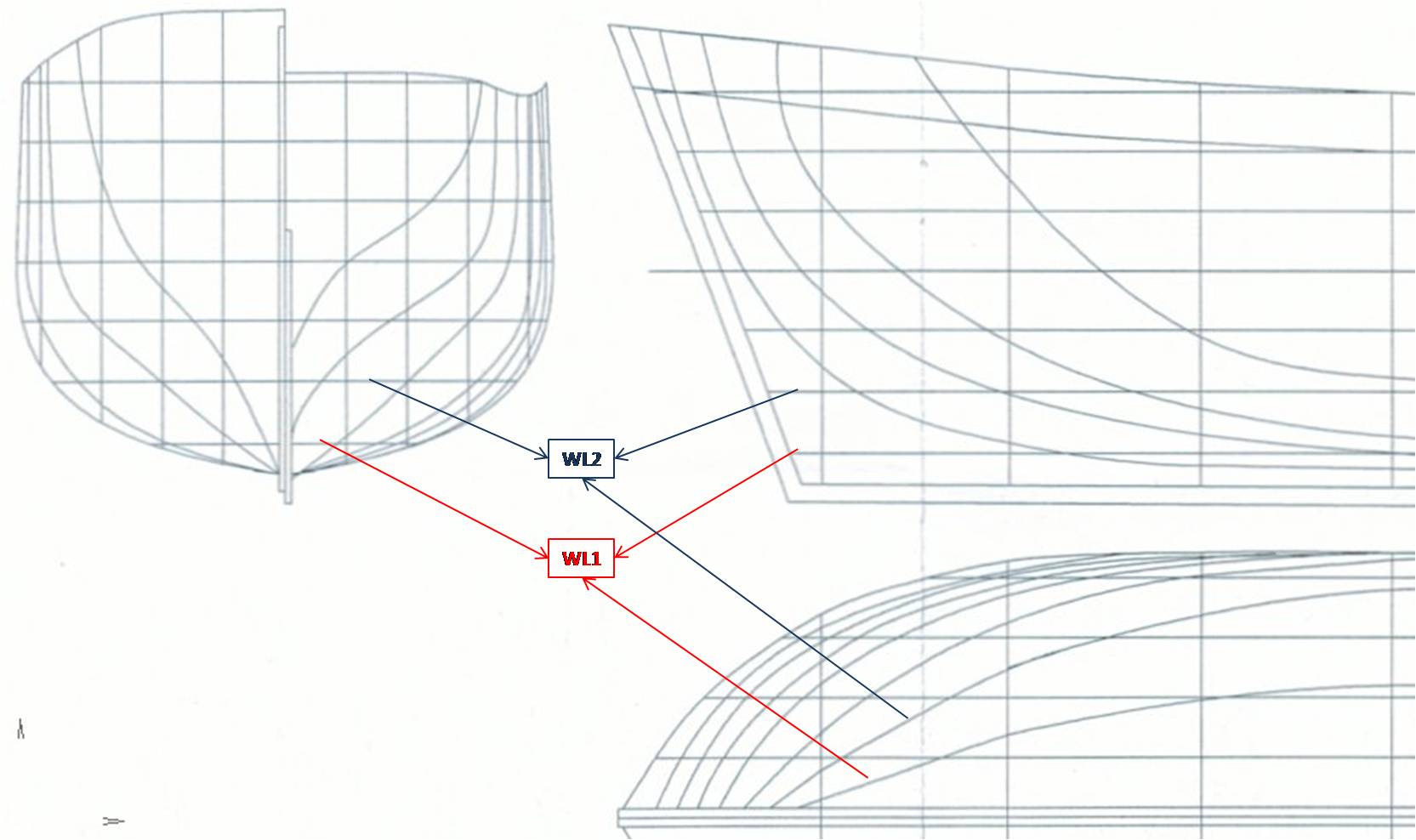

He estado recortando las cuadernas en papel y pegándolas en la plancha de contrachapado.
Como de momento no puedo usar la sierra, he aprovechado para documentar en imágenes el proceso de cómo he creado las cuadernas usando el programa AutoCAD (programa en el que soy un analfabeto y un autodidacta). Seguramente hay foreros arquitectos, diseñadores, ingenieros, etc., que nos pueden ayudar a sacar el jugo al programa para usos modelísticos (ojalá algún modelista con experiencia en AutoCAD, se animara a abrir un post sobre este tema).
Villaamil, en el hilo del Sebastián Gumá, le pedía a Ramón que explicara, para ignorantes absolutos del tema, cómo se sacaba una cuaderna a partir del plano de líneas de agua. Como yo he aprendido a hacerlo hace poco tiempo, pensé que nadie mejor que un novato como yo podía explicárselo a otros novatos.
Me puse manos a la obra para confeccionar un mini tutorial sobre el tema. Lógicamente utilicé los planos del Soberano III. Para mayor claridad no desarrollé la explicación basándome en las cuadernas intermedias que yo había dibujado, sino explicando cómo se obtenía una cuaderna ya dibujada en el plano, en este caso la 1, la de más a proa.
Pues bien, resulta que la cuaderna 1 que yo obtengo basándome en las líneas de agua, es diferente a la cuaderna 1 que está dibujada en el plano original. Además, la cuaderna 1 que obtengo tiene formas "raras" como vereis en las fotos.
Como comprenderéis, en esta “situación”, revisé las explicaciones de Ramón, leí un artículo excelente de “Cincodedos” en la revista “El Astillero” e incluso consulté libros de teoría del buque para ver dónde me estaba equivocando.
A día de hoy no he logrado saber en qué me estoy equivocando (¡PERO ME ESTOY EQUIVOCANDO!) o si el plano tiene algún fallo (esto último lo dudo).
Os muestro en imágenes cómo obtengo la cuaderna y así me podréis decir dónde está el fallo.
Ramón, compruébalo en el plano por favor, y…. Como gran tutor que eres: ¡help me please!

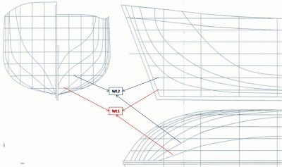

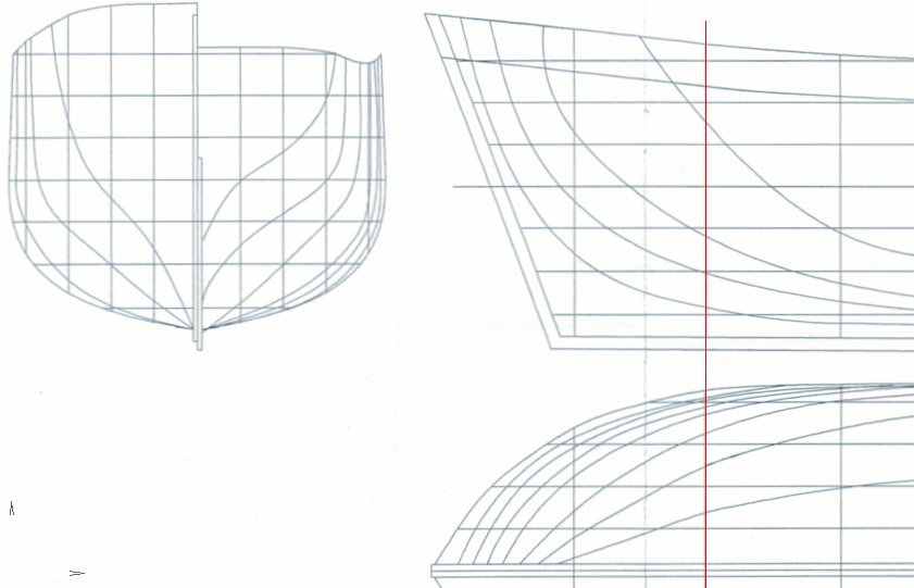

Podeis ver a qué líneas del plano corresponden las WL (líneas de gua) y su <br />correspondencia. Sólo marco las dos primeras a modo de orientación ¿Es correcto?

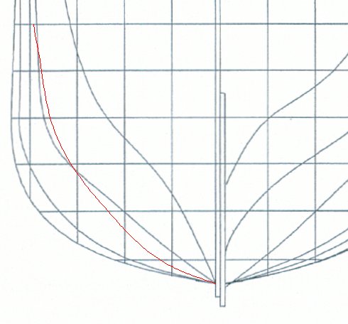

Como explicaba Ramón, se traza una línea (aquí en rojo) que corta el plano horizontal y <br />vertical. <br />En este caso la línea corresponde a la cuaderna 2 (segunda por la proa)
vertical.

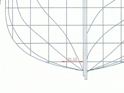

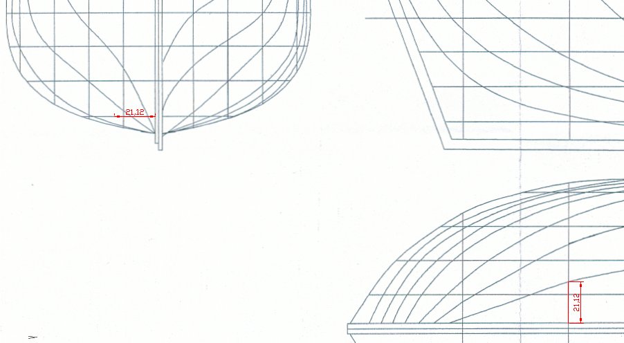

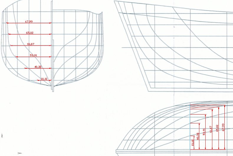

Medida en el plano horizontal, desde el borde hasta WL1 y su correspondencia en el plano frontal

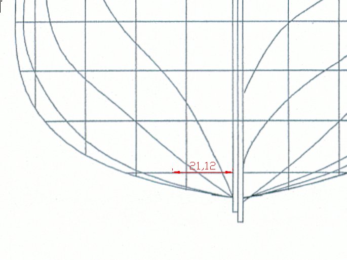

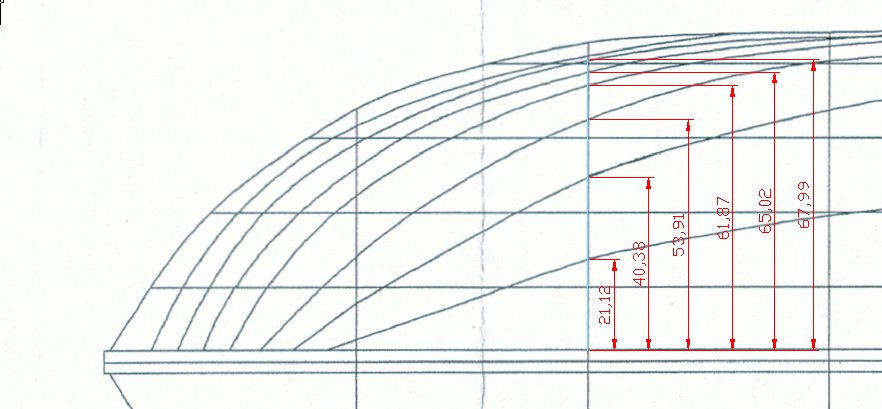

Detalle de la medida desde el borde hasta WL1 en el plano horizontal

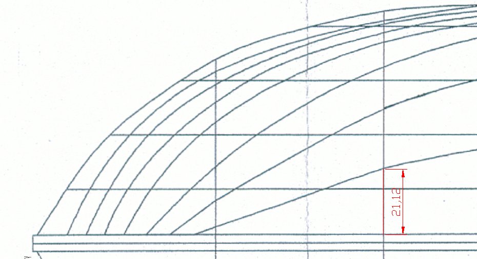

Detalle en el plano frontal de la línea, del borde hasta WL1, tomada en el plano horizontal. Fijaros que no concuerda con la cuaderna

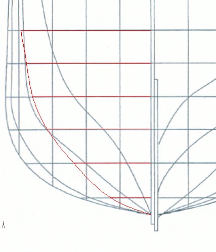

Las diferentes medidas tomadas en las WL del plano horizontal y su correspondencia en el plano frontal

Detalle de las medidas en cada WL en el plano horizontal
Detalle de las medidas en cada WL en el plano frontal

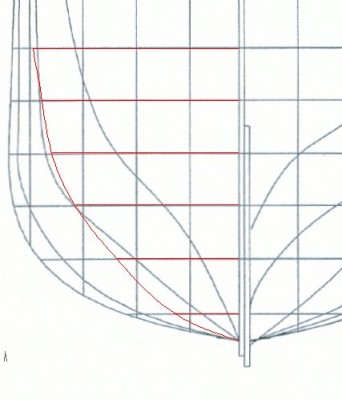

Unimos los extremos de las líneas obtenidas en las diferentes WL
Cuaderna resultante y su diferencia con la que está dibujada en el plano

ramon
Mensajes: 4627
Mensaje por ramon »
Es acojonante.... pero el plano está mal. Para fiarse de los planos gratix total....
He comprobado mi plano y, en efecto, sale como tu lo has hecho. Como no me fiaba de mi mismo (se me puede haber ido la olla) he hecho la comprobación del método en los planos del Gumá y funciona perfectamente y todo casa. Así que es la típica colada de plano que nadie comprueba hasta que uno comprueba. ¡ Y eran los planos del concurso de Polop!
Enhorabuena por cazarlo.
¿Que hacer? buena pregunta. ¿Cual es la versión buena de los dos planos que no casan? La cuaderna que tu has sacado no es fea, sino que tiene toda la pinta de ser la que debe ser. Asi que tienes dos caminos. O pasas del error y te fias de las cuadernas erróneas, o sacas cuadernas nuevas a partir del plano de WL Ojo que no sabemos cual es el plano equivocado si el de WL o la caja de cuadernas...(O con un par se han inventado los dos)

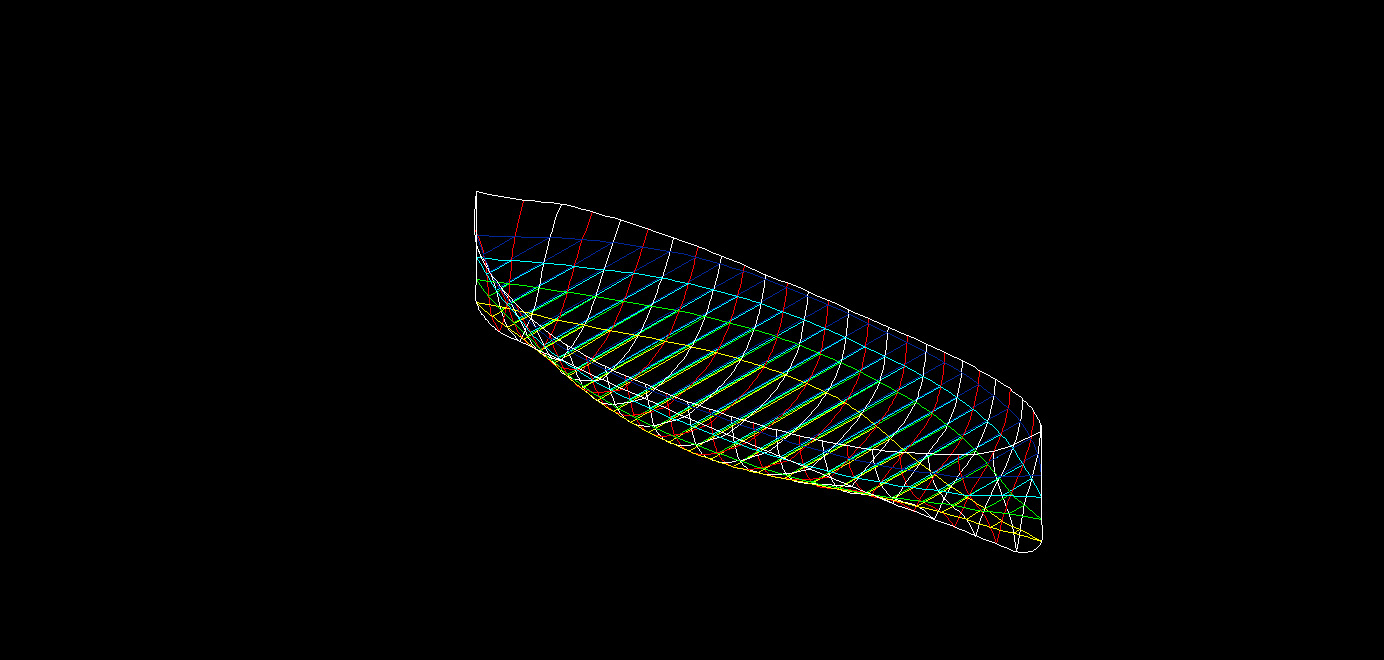

El paso otoño hice un curso de Autocad en el Museu Maritim de Barcelona, bueno Zapalobaco también participó. Javilor con respecto a esas deformaciones que te salen, te digo que a mí también me salían, y lo curioso es que sobre el plano y con el compás de puntas de siempre todo era perfecto. Hablé con el Ingeniero náutico que nos daba el curso, y junto algunas aportaciones de Zapalobaco, llegué a la siguiente conclusión, puntos de referencia los mínimos necesarios esto significa que te puedes saltar alguna WL sin problemas. Que los planos cuanto más originales mejor, a menudo son fotocopias de fotocopias de fotocopias de fotocopias, etc, etc, etc, etc :) , que acumulan ligeras deformidades. Por último, si con la caja de cuadernas te basta, no te molestes en obtener cuadernas de suplementarias, del contrario si lo que quieres es obtener todas las cuadernas, has de ir ajustando entre las WL y los cortes longitudinales, de todas formas al final habrá que hacer lo que dice Ricard,
Cuelgo un dibujo hecho con autocad, se trata de una comprobación para ver si el ajuste de las cuadernas es el correcto, Con esta barca tuve muchos problemas, y si no pregúntale a Zapalobaco. las cuadernas de color blanco son las obtenidas a partir de las WL y los cortes longitudinales, las de color rojo, son las de la caja de cuadernas, también se pueden apreciar las WL.
P.D.
Perdonad la calidad pero es que lo he tenido que exportar a formato BPM y luego a JPG. Así que os tendréis que fijar bien si no se ve hago otro intento con otra vista
