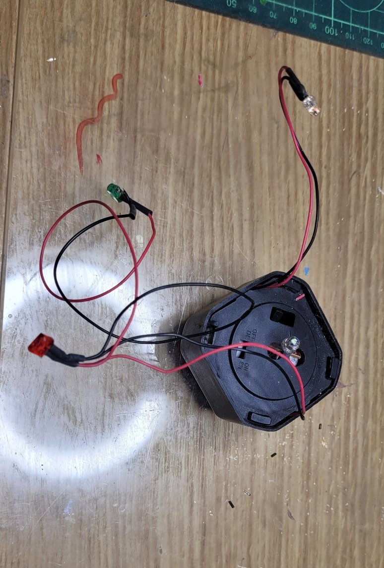

según veo en la ultima foto, creo que la sección de cables es demasiado para el poco amperaje que usarás, eso creo que te como mucho, mete cable mas fino. Sigo diciendo que no soy experto en electricidad, bueno en nada. Lo demás va tomando forma, mola. Un saludo
Re: Merlucera del cantabrico TALHOER
No hay problema por usar una sección de cable gruesa, no va a cosumir mas.crisjaca escribió: Sab Mar 15, 2025 9:48 pm creo que la sección de cables es demasiado para el poco amperaje que usarás
El consumo es mínimo 40ma por circuito y si, tengo pensado usar cables más finos, pero ese es el cable que tenia a mano.
El consumo es mínimo 40ma por circuito y como bien ha dicho eli por usar cables mas gordos no aumenta el consumo y si, voy a usar cable más fino. Pero en casa solo tenía este y como quería hacer las pruebas.

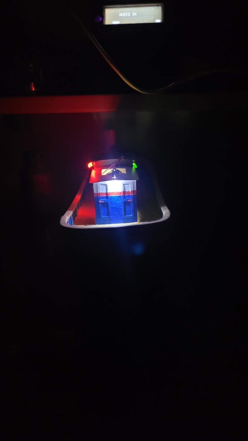

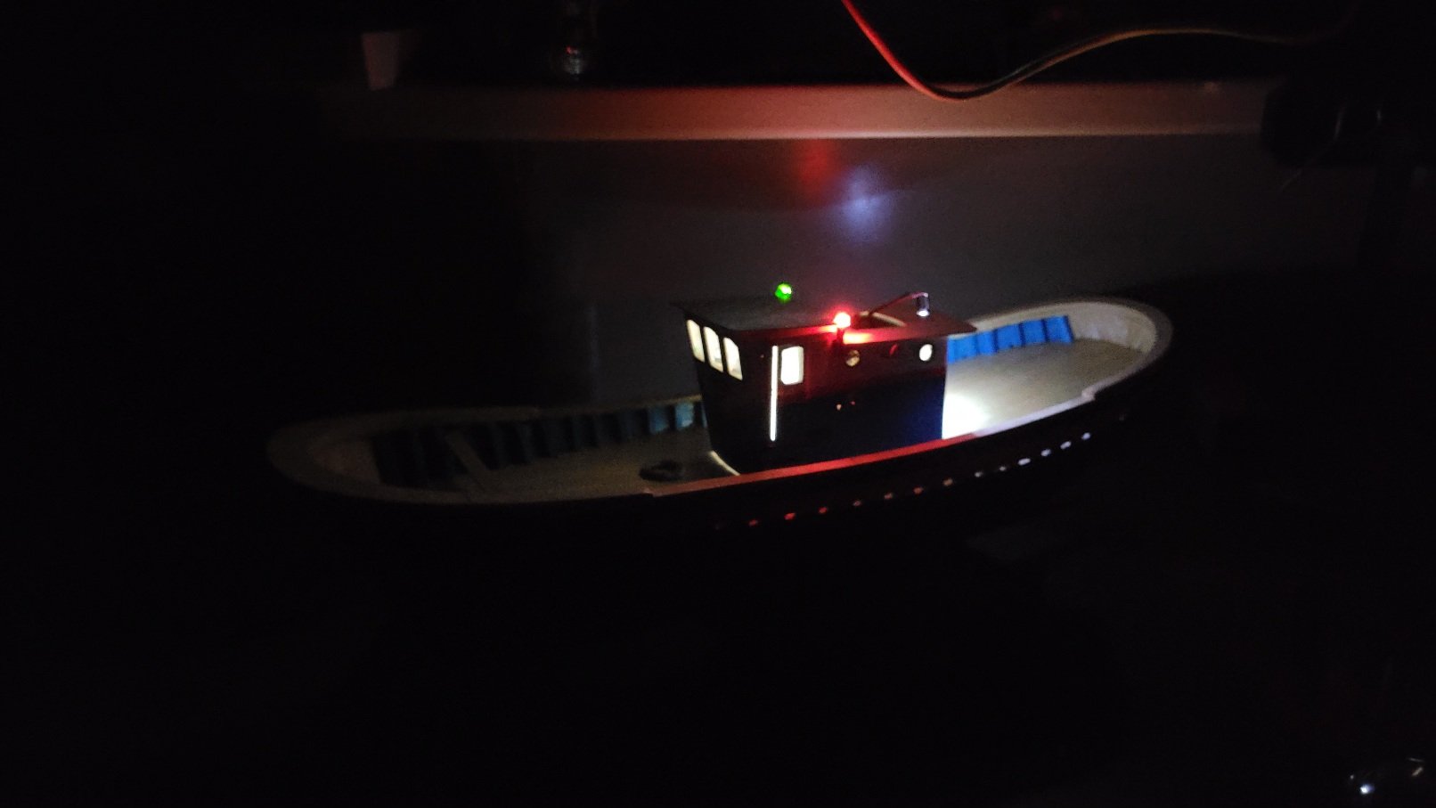

He cambiado tanto los cables como la iluminación.
En cabina he bajado la potencia pero he querido que se vea el interior aún reconociendo que como bien me han dicho en el puente no se lleva iluminación, en cubierta zona de popa he puesto una luz , la bajare la pontencia pero la quiero dejar para que el barco por la noche llame la atención y luego he puesto luces de babor y estribor.

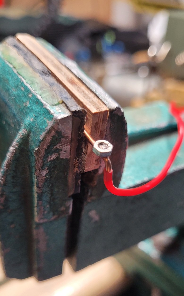

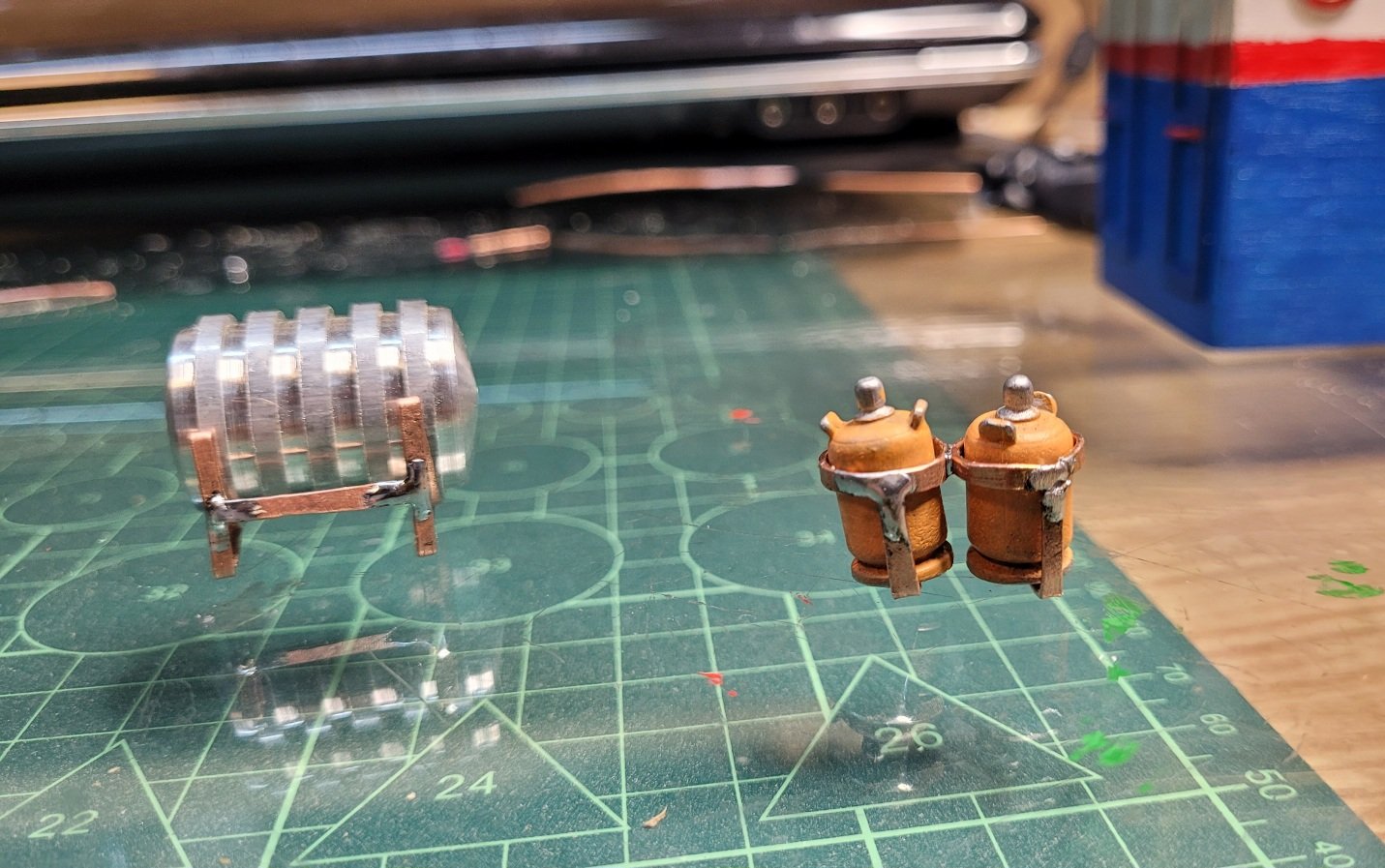

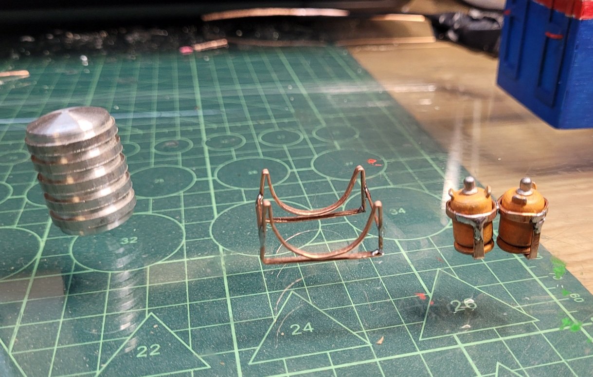

He perdido la pletina N42 así que a grandes males grandes remedios he usado un hilo de cobre de 1.5 mm martillo y aplandolo he hecho una pletina para hacer los soportes de las bombonas de butano y el de de la balsa salvavidas.

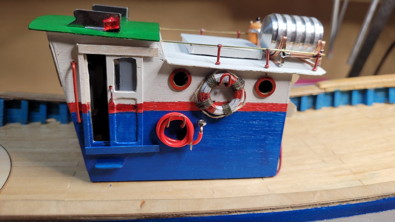

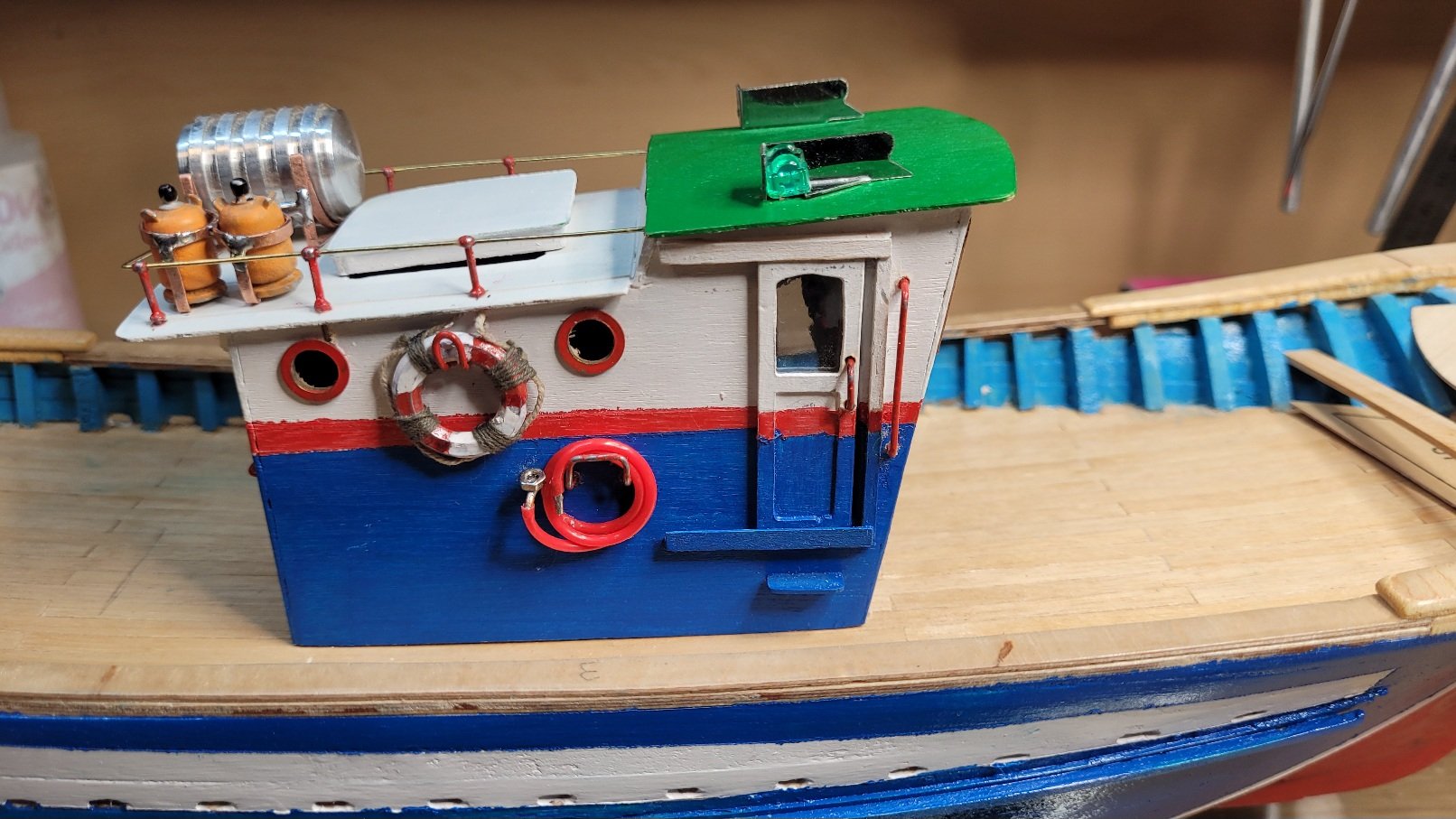

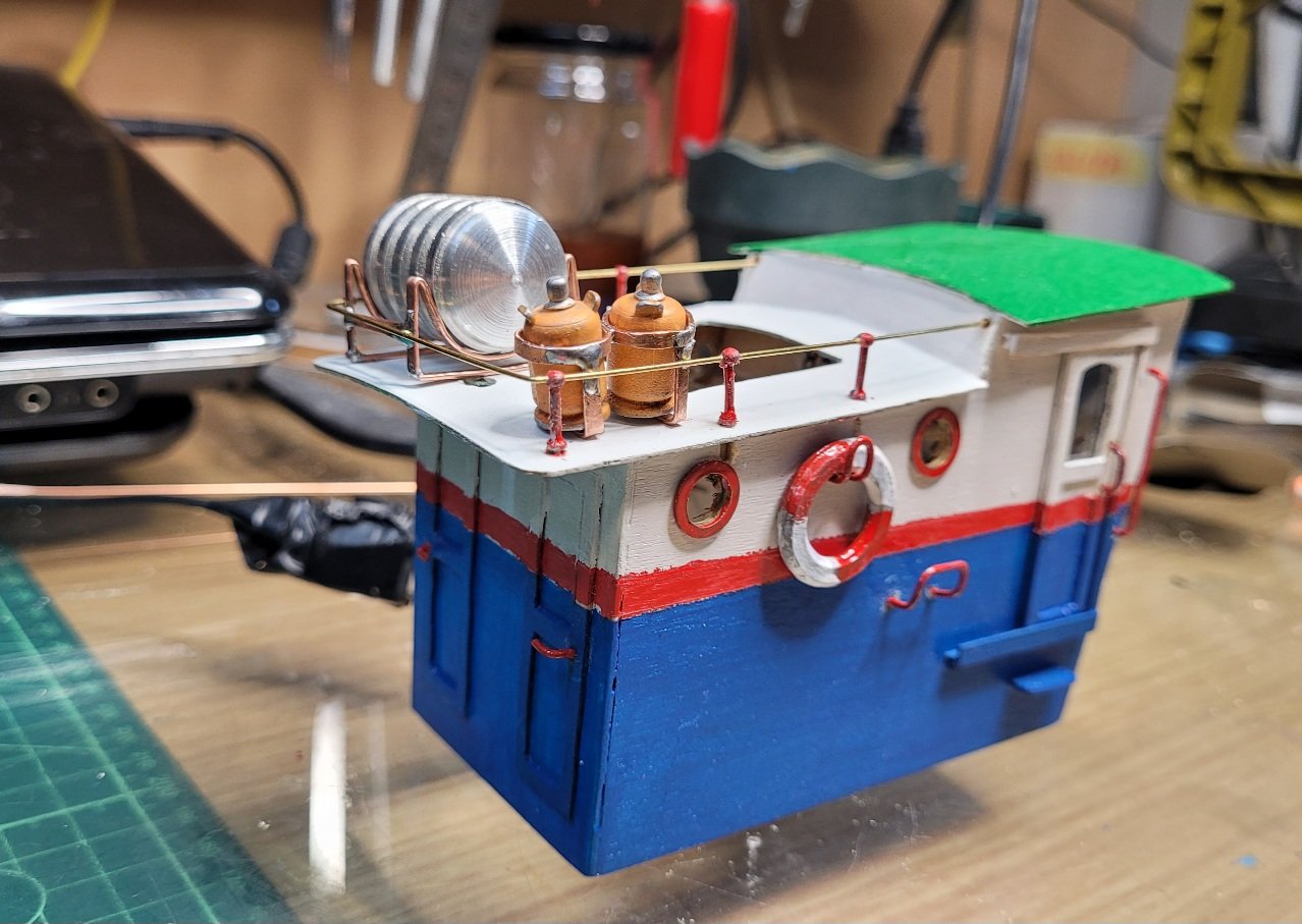

Cuerdas en flotador luces de proa y popa con el reflector y mangueras con un grifo y boquilla el grifo es un trozo de cable con la tuerca soldada encima la boquilla para que quede plateada un trozo de cable afilado como un lápiz y preestañado.
La idea del grifo la he visto en este link que pusos crisjaca, del cual he sacado muchas ideas.
