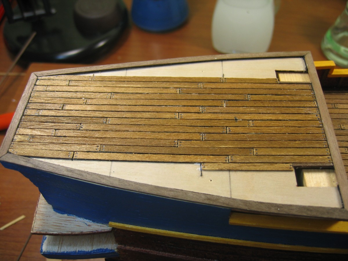

La Popa

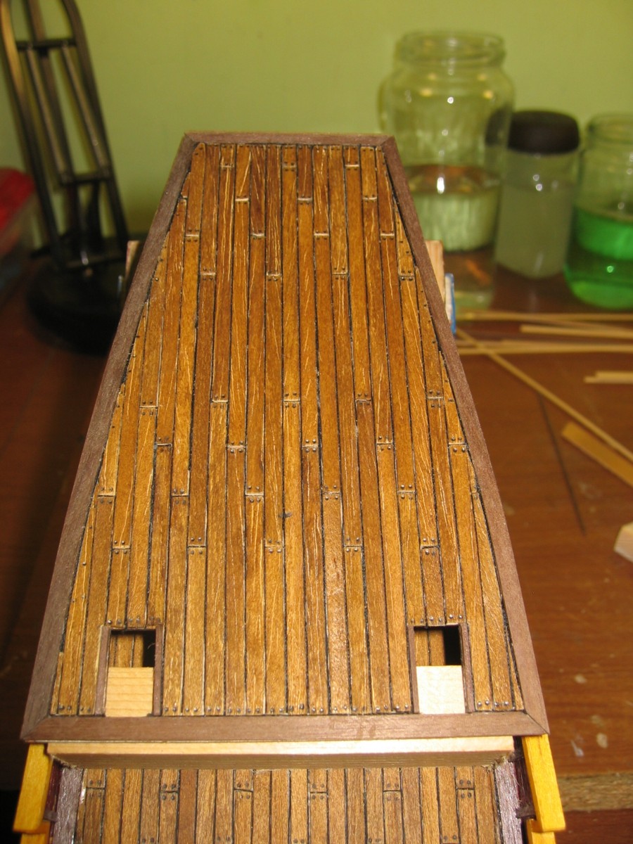

Una vez colocada la cubierta de popa, la forro procediendo de la misma forma que en la cubierta principal, es decir coloco primero el trancanil procurando que este ajuste bien, y forro con la misma chapa teñida siguiendo la misa disposición de tableteado, asimismo uso hilo negro de poliéster para el calafateado

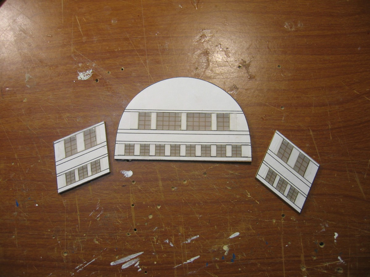

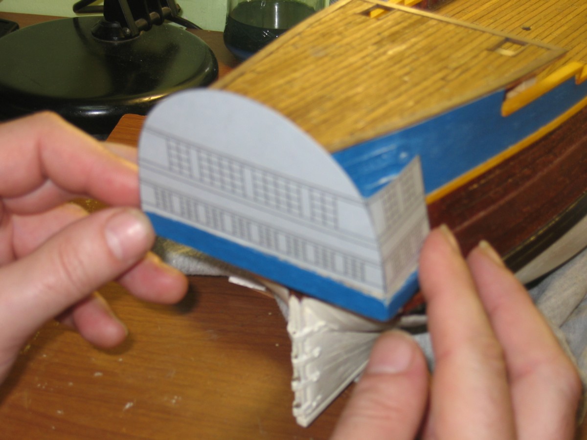

Después de haber hecho algunas pruebas para la popa, he decidido hacerla sin balconeras aunque el kit venga preparado para hacer hacerlas, pero no me gusta (bueno empiezo a retractarme de lo que dije sobre que me ajustaría al kit y que utilizaría en la medida de lo posible los componentes que con el vienen)

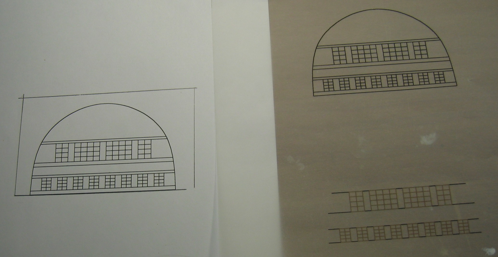

El espacio que hay en la popa es muy escaso y no permite hacer muchas virguerías, así que primero he dibujado en Autocad, la popa y galerías, esto me permite asimismo sacar en papel vegetal las vidrieras de las ventanas.
Siento que la foto no sea buena

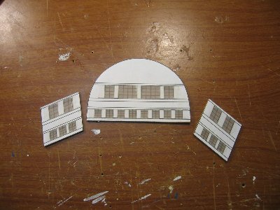

A continuación imprimo el dibujo en cartulina, lo recorto y lo monto para ver el efecto y augurar el resultado

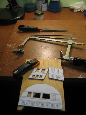

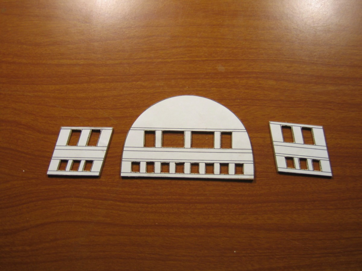

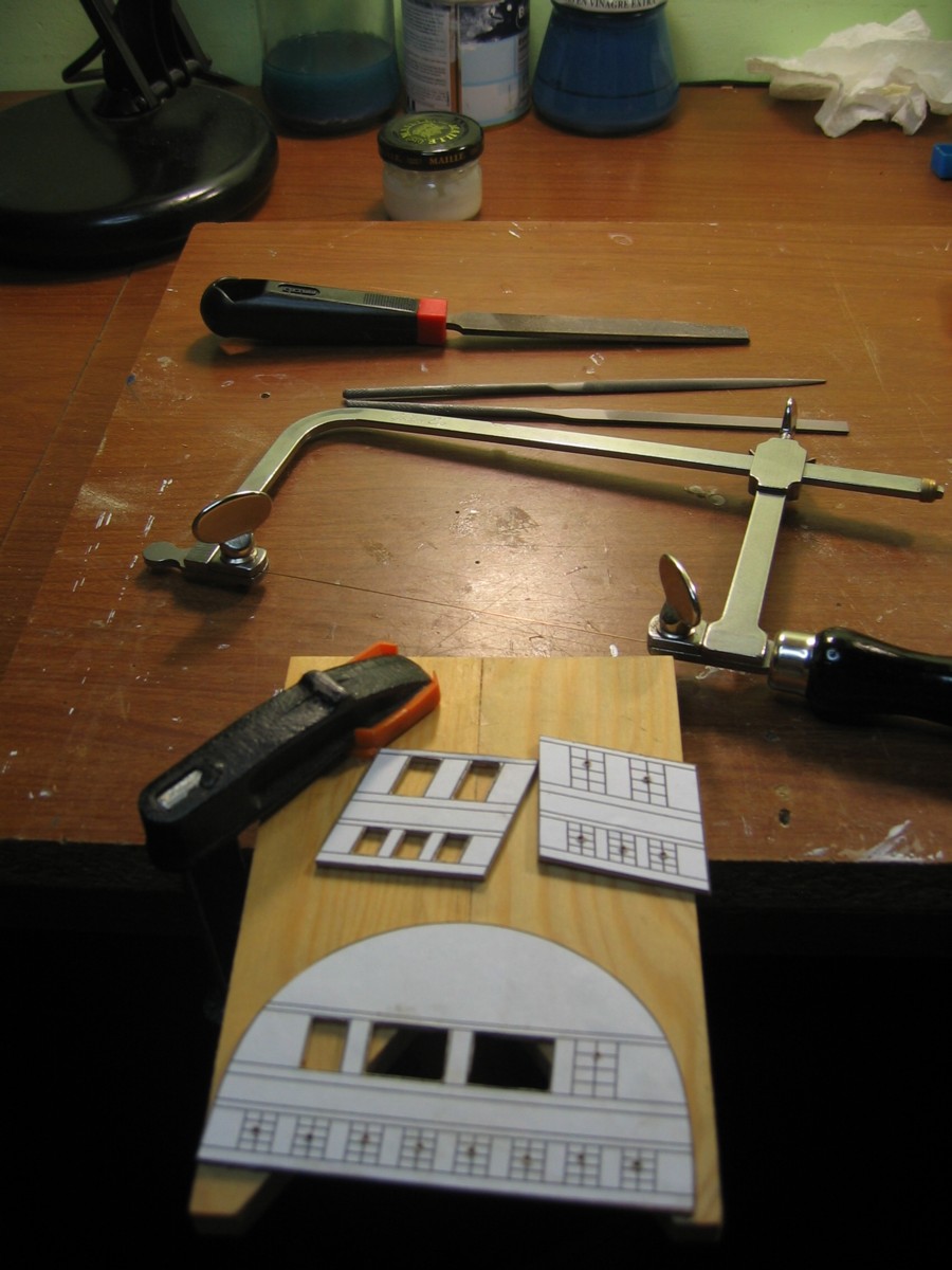

El siguiente paso es pegar el dibujo sobre chapa de 2 mm, y recortar con una sierra de marquetería. Suelo usar el arco en lugar de la Proxxon por que para tan poca cosa es más rápido y cómodo. El pelo de sierra que uso es de 4 ceros muy fino y permite ajustarse bastante, en ocasiones también uso pelos de 6 ceros pero sólo para cosas muy concretas. Ah!, con la Proxxon también uso el pelo de 4 ceros, va de miedo.

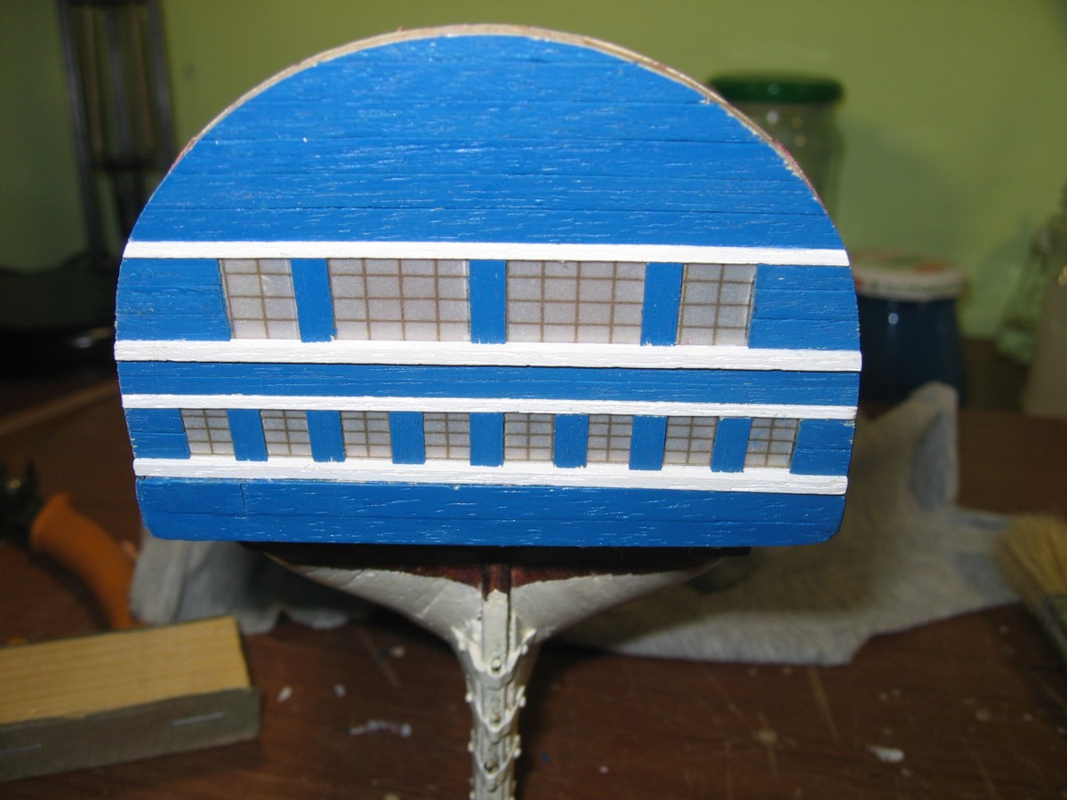

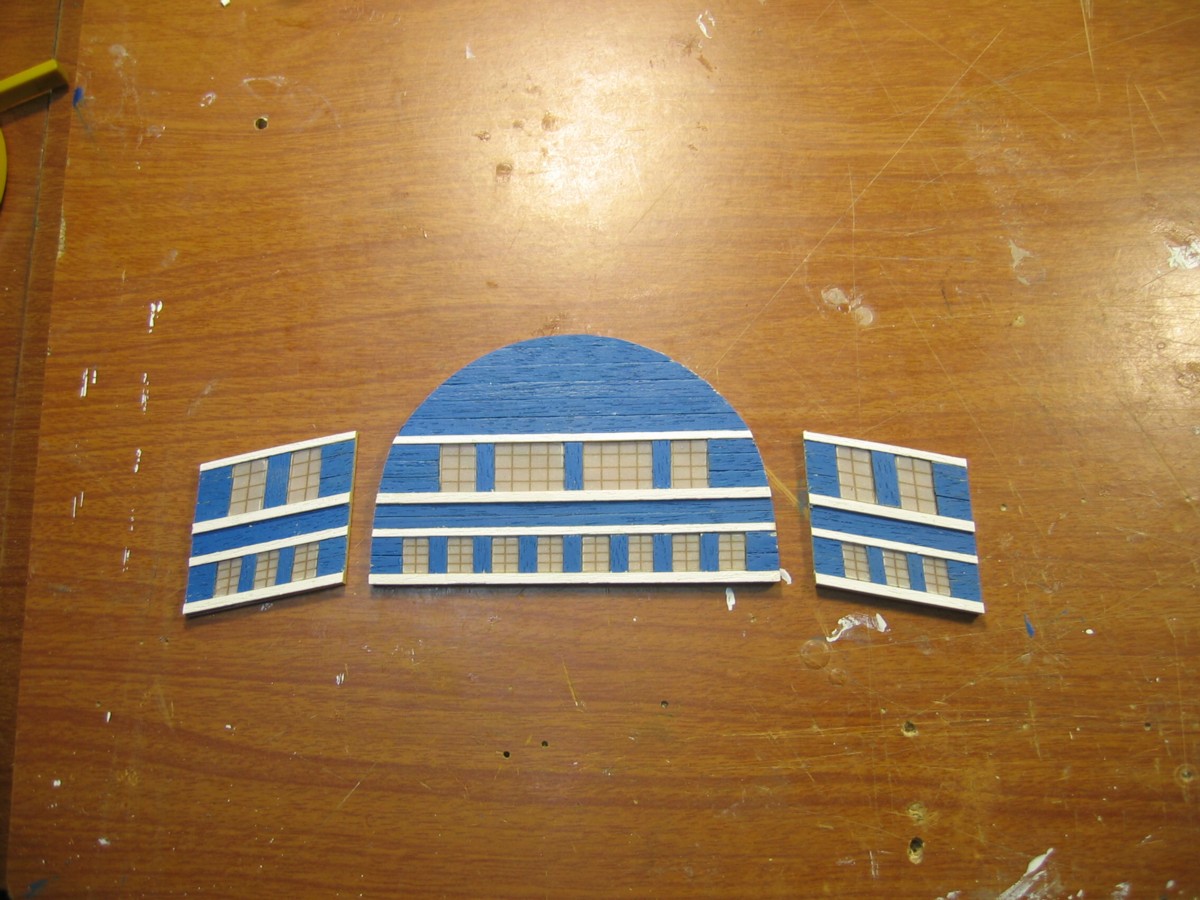

Luego pego por la parte posterior los ventanales y acto seguido forro con chapas y listoncillos que he pintado previamente.

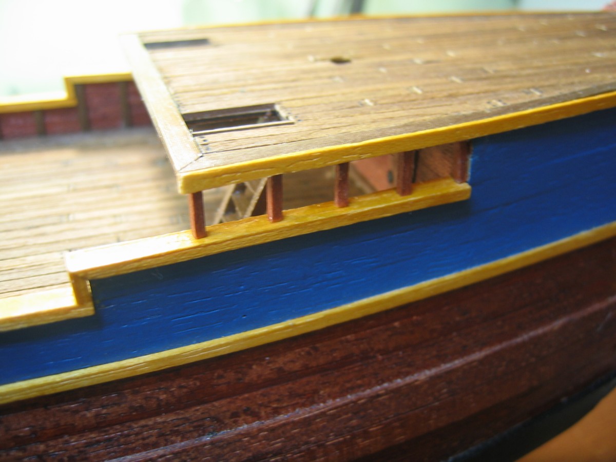

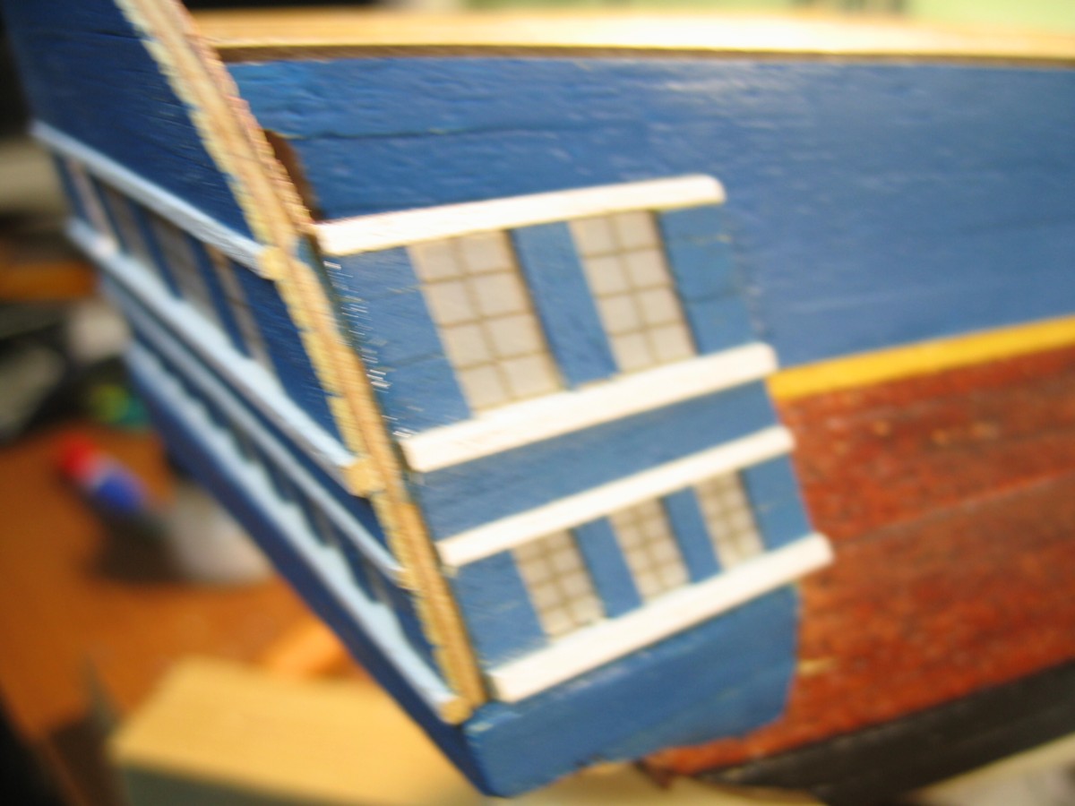

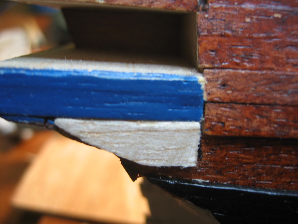

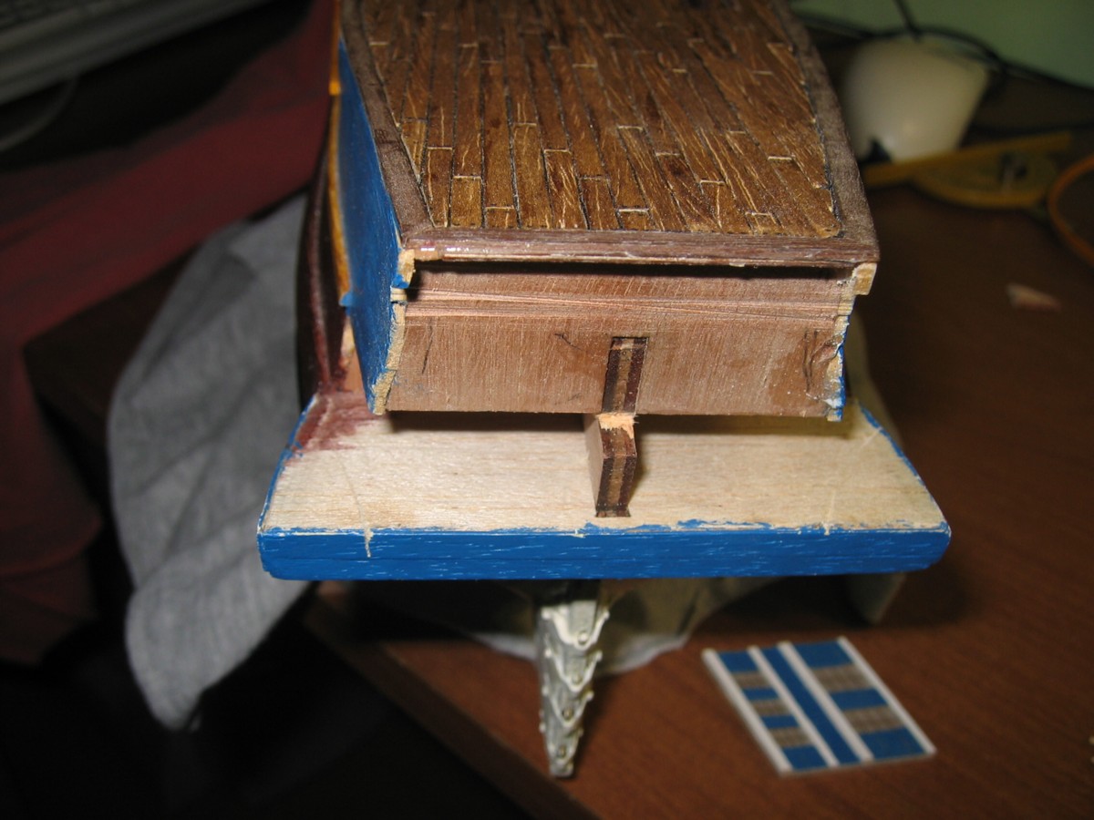

Antes de colocar las galerías y demás, pongo los pingantes (no sé si se dice así, pero es de la forma que lo llama el Sr. Frölich). He usado madera de balsa que muy fácil de moldear. A continuación los he pintado de azul
Los Tres Taburetes
La Popa

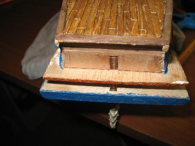

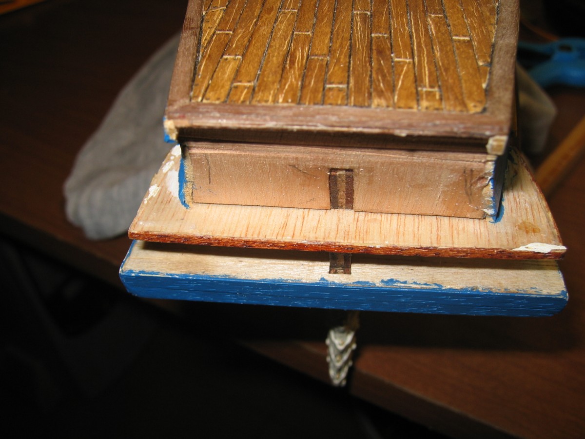

Bien dije que al igual cogía el serrucho y me cargaba la popa
, bueno lo que he hecho ha sido menos expeditivo pero algo de ello hay, pues para poder colocar la popa y galerías, he tenido que eliminar la cubierta que hay entre ambos pisos.

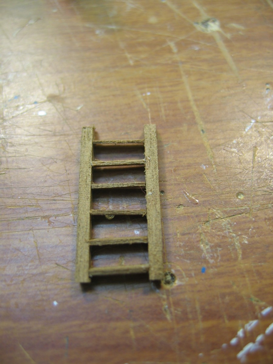

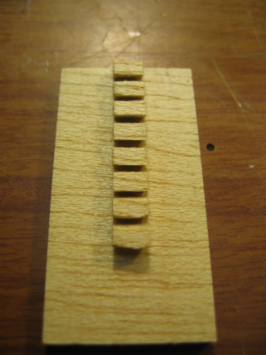

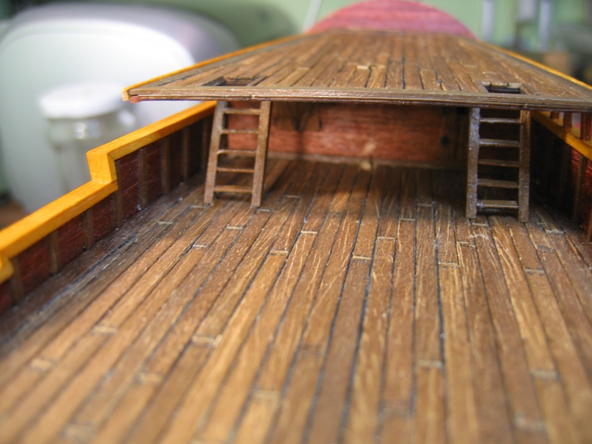

Para hacer las escaleras que suben a la cubierta de popa he usado un útil que va estupendamente para estos menesteres. Con las escaleras no me esmerado mucho porque apenas se ven. Por cierto el kit las trae de plástico, las prefiero de madera
Los Tres Taburetes
La Popa
Escaleras colocadas
Los Tres Taburetes
La Popa
Los pasamanos que hay entre la tapa de regala y la parte inferior de la cubierta de popa no presentan ningún problema, sólo se trata de cortar y ajustar.
