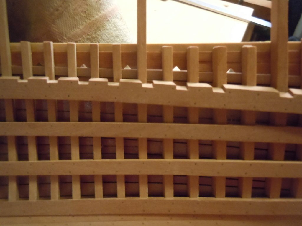

Buenos dias Eli y demás foreros, me alegro te lo apuntes! :dance: como yo hago con otras ideas de otros, de eso se trata. En cuanto a la cera, siempre la he dado con un tratamiento previo, normalmente de tapaporo, con dos manos y pulido con estropajo de aluminio, limpio bien el polvo y residuos con aire a presión, y brocha, y le doy con trapo de algodón o pincel la cera, dejo que seque un poco y lustro con trapo algodón limpio. El brillo que queda, para mi es como si fuera madera pulida de años por el uso.

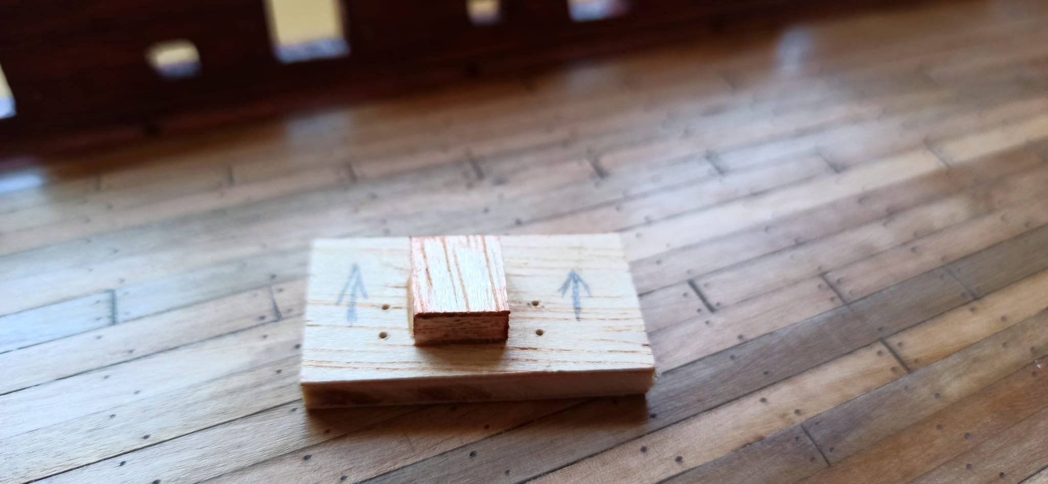

En esta foto se aprecia la forma trapezoidal de las plantillas.

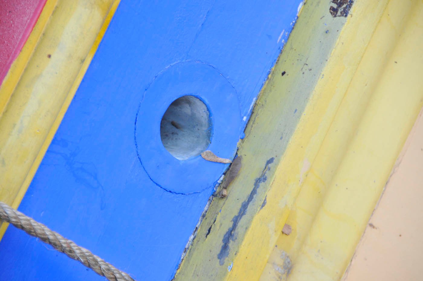

Buenas tardes... @Leopoldofran como vea hacer los imbornales? los haría a 15 mm equidistantes, y en la tabla pegada al trancanil, y luego en las bandas a la misma altura mas menos que en cubierta, he visto que eran triangulares, los españoles tambien? en el del MNM no se aprecia, pero evidentemente tenia que llevar...Le Requin, lleva triangulares, pero la cubierta queda por encima me temo, pues tiene mucho más arrufo que el nuestro
Foto cortesia de Daniel. Bétremieux
Le Requin 217.jpg (116.77 KiB) Visto 2750 veces
Le Requin 249.jpg (125.08 KiB) Visto 2750 veces
Le Requin 222.jpg (148.84 KiB) Visto 2750 veces
Imagen de WhatsApp 2024-05-26 a las 17.28.24_3fab24b3.jpg (106.81 KiB) Visto 2749 veces
Mensajes: 6060
Re: Jabeque Cazador

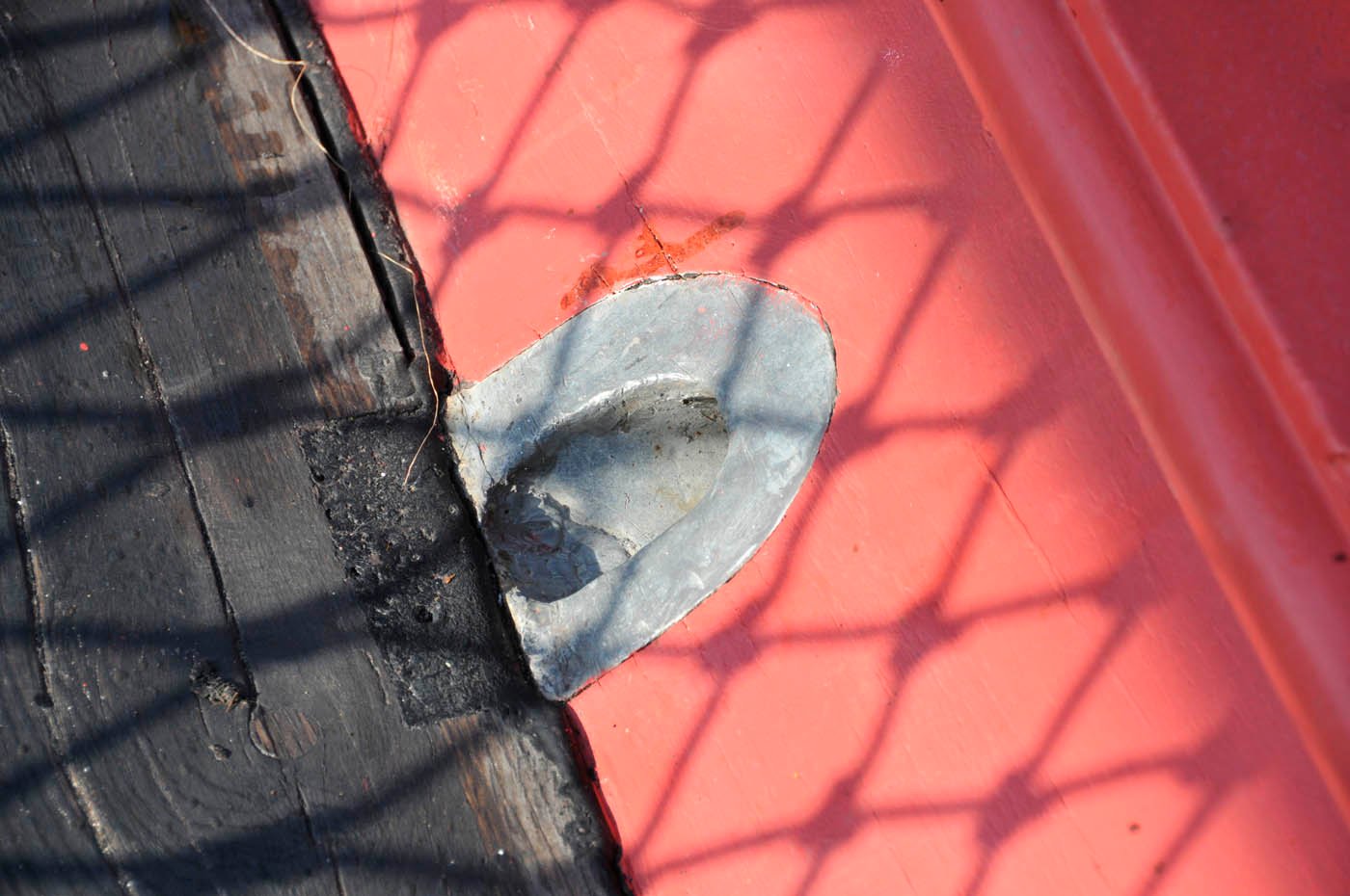

Este jabeque no tiene sobre cubierta la plataforma para los cañones que tiene Le Requin que desagua directamente por huecos triangulares en la tabla del forro.
Aquí no sé cómo irían y no encontré documentación aclaratoria por lo que supuse que irían como en otros buques de la armada, un desagué con escudo en el trancanil, como el de un fregadero , y un tubo recto o acodado como en la ilustración que pones.
Yo hago el sumidero con un disco de estaño hecho con un sacabocados de botella de vino, adaptado a la curva del trancanil, con un punzón le hago el hueco de salida, y por fuera le pongo un trocito de tubo de latón curtado con un poco de inclinación.

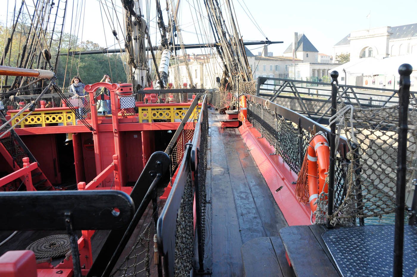

Hola, lo que soy es la mar de viejo. Pongo unas fotos de la Hermione, tiene el trancanil recto en vez de curvo y los imbornales son más pequeños que en el jabeque que está mucho más bajito sobre el mar y embarcará más agua. Pero están muy bien hechos en chapa de zinc soldada, técnica que ya se dominaba en la época y muy utilizada, como aquí hace 50 años en desagues y remates de cubierta de edificios.

El problema con el estaño es que brilla y no coge la pintura, he intentado pavonarlo con amoniaco pero huele fatal y no me funciona. Y la imprimación que tengo para metales es negra y en spray, como pa darla. Yo creo que se puede prescindir del escudo interior y poner solo el tubito de fuera

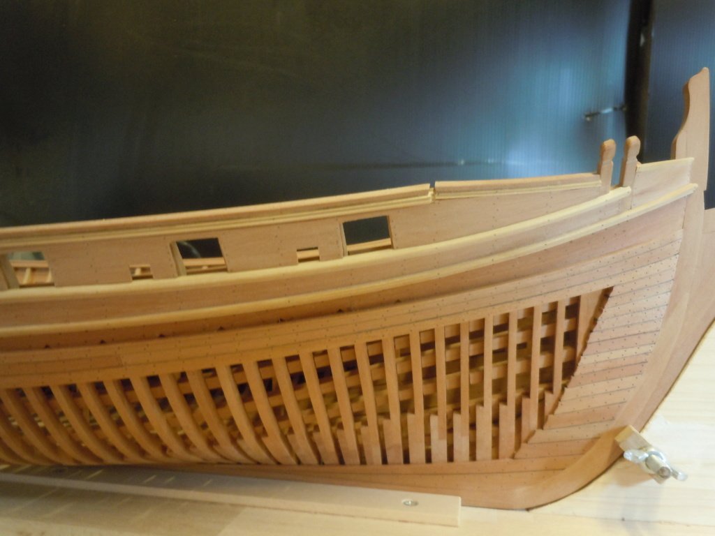

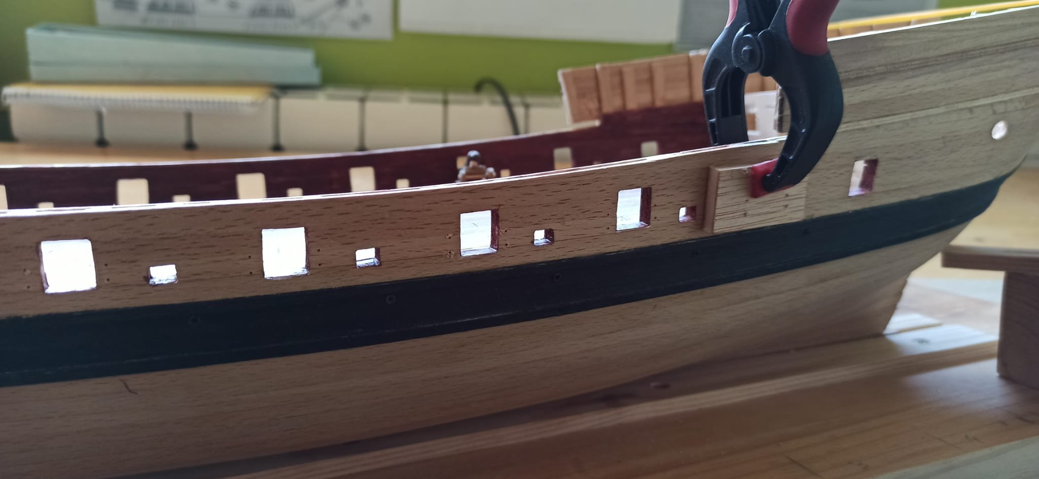

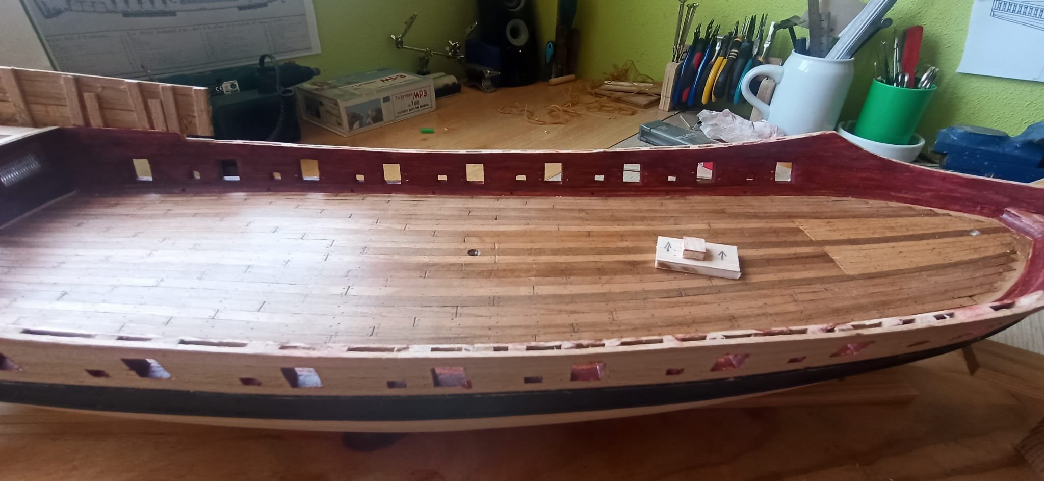

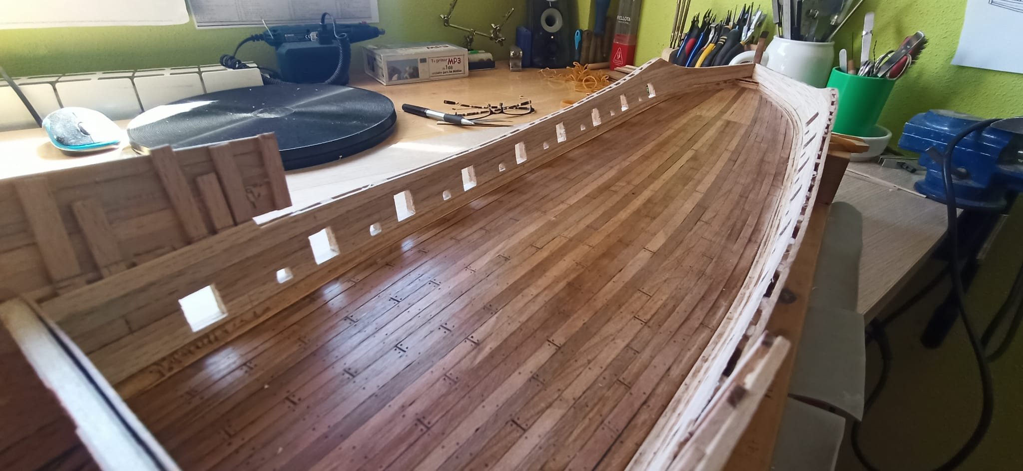

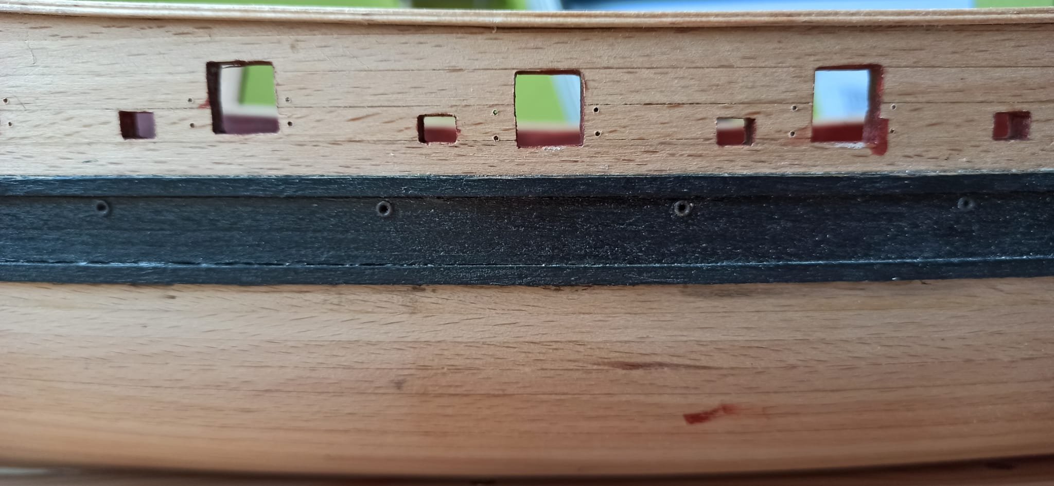

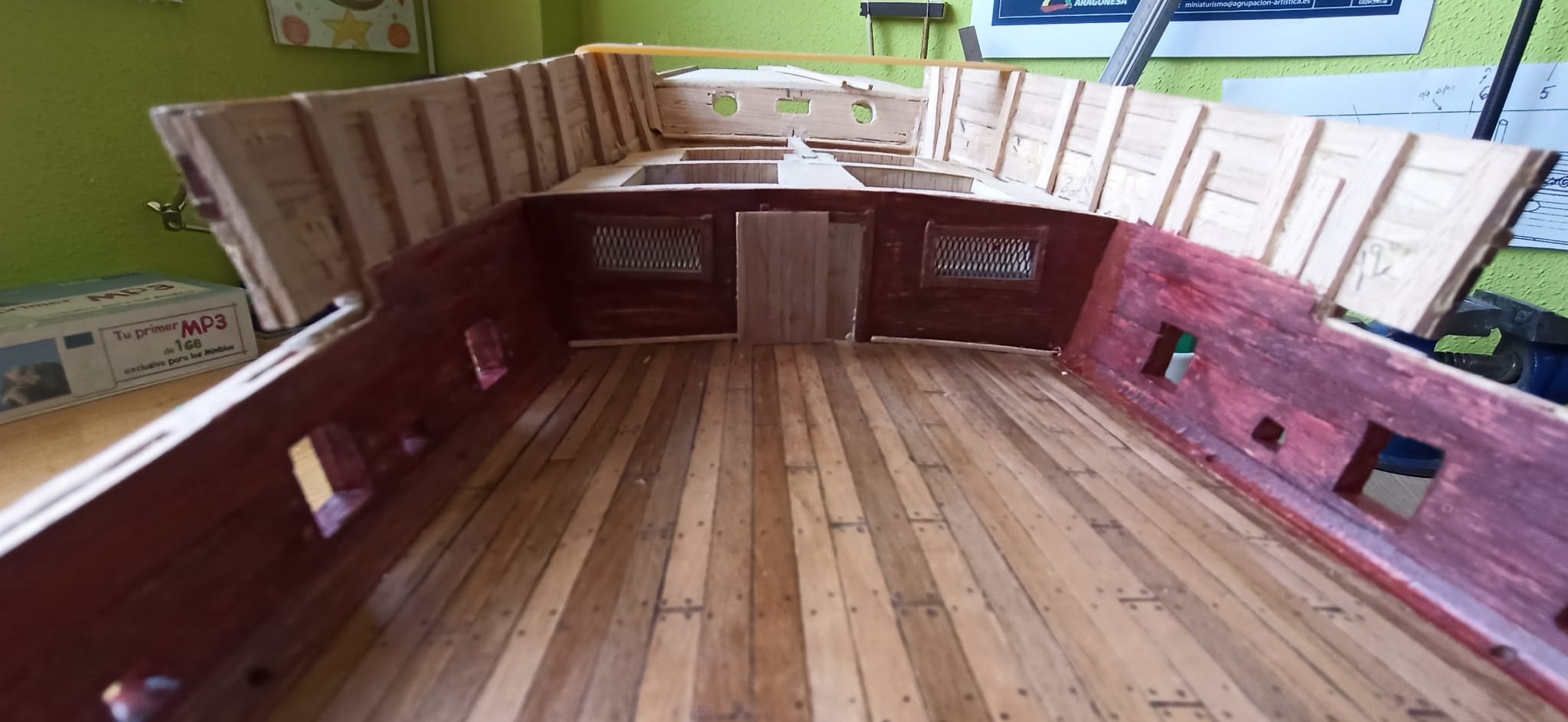

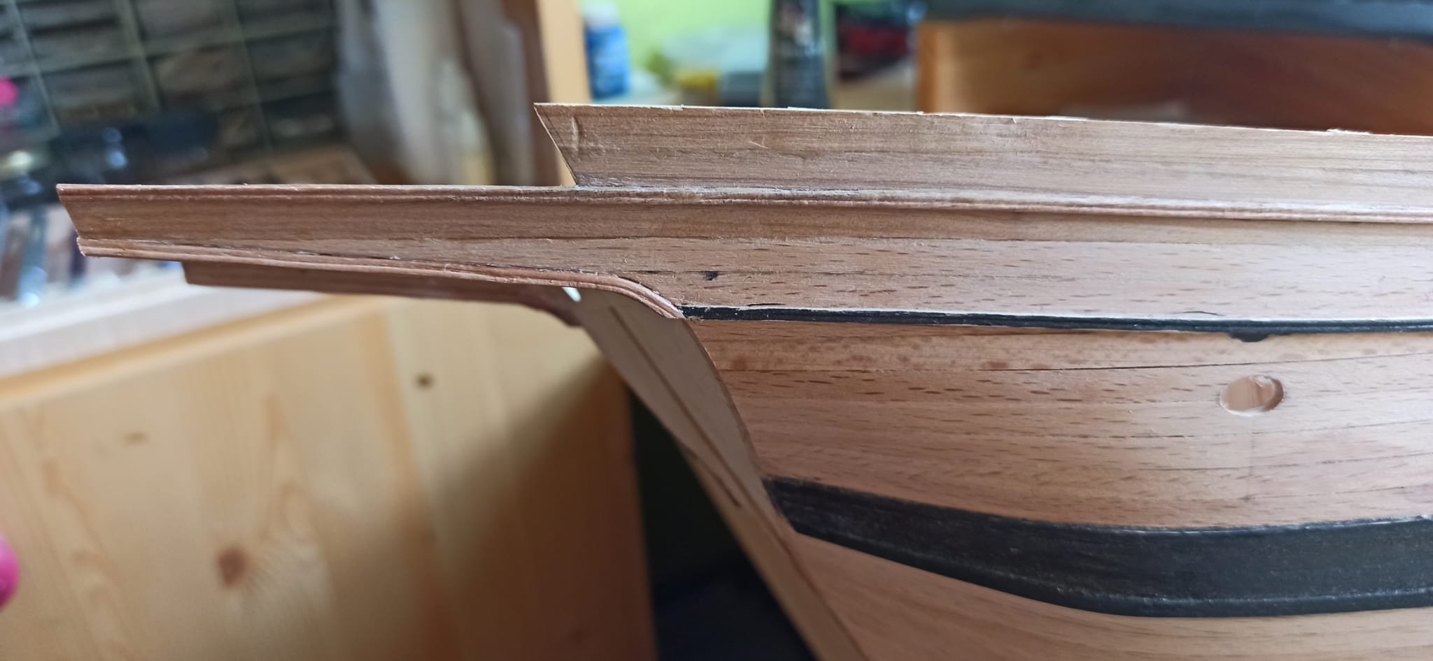

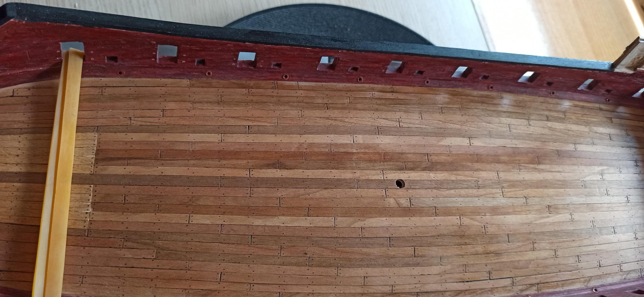

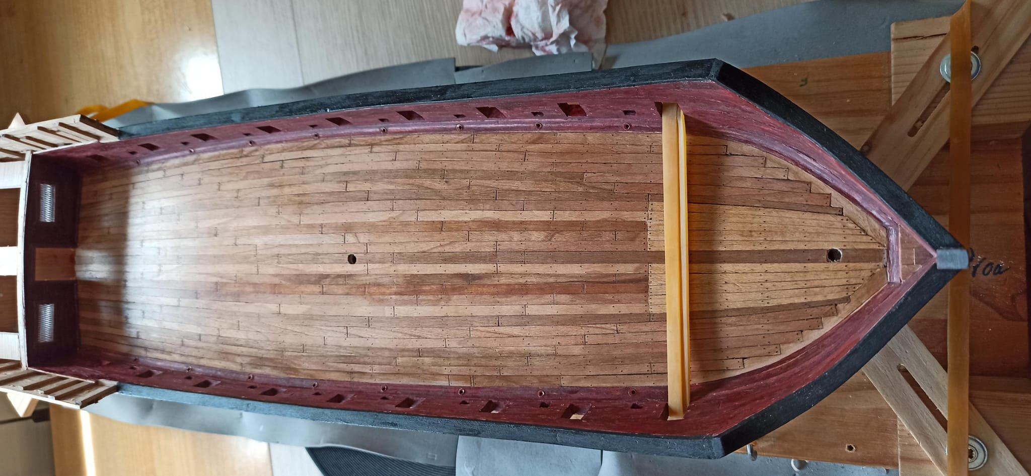

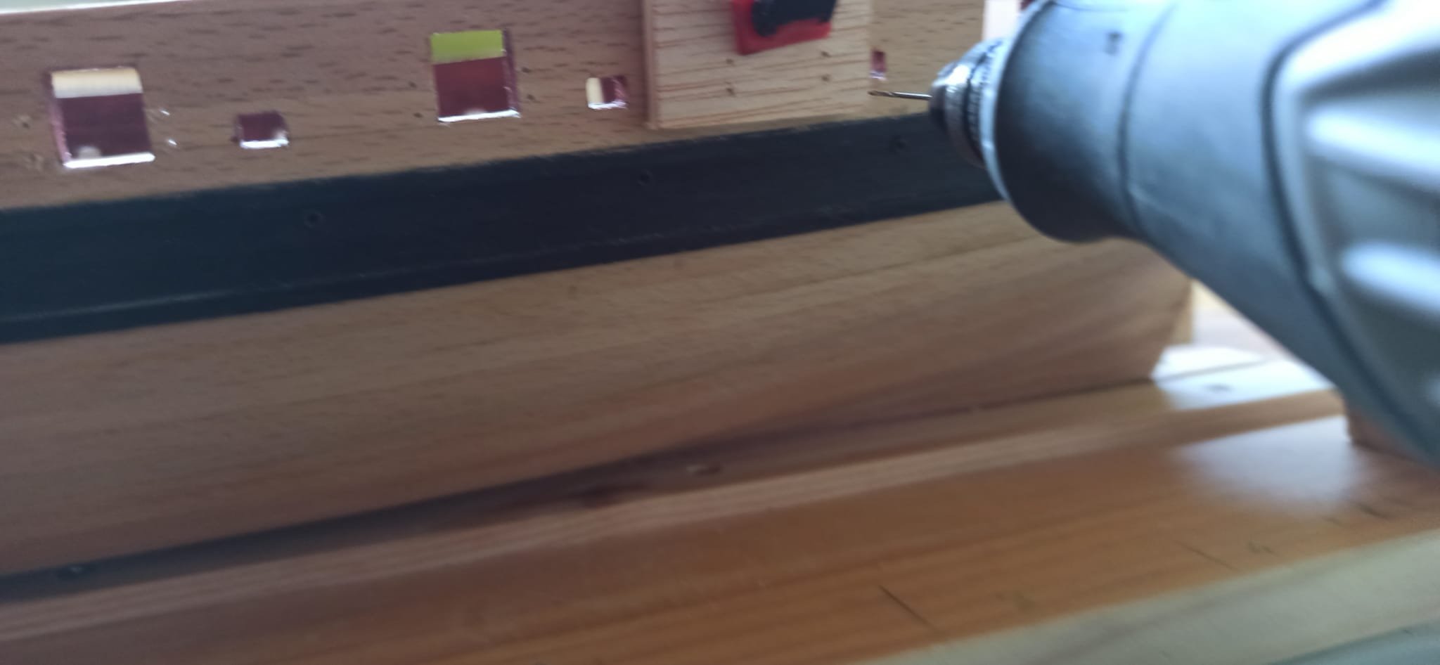

Normalmente suelo copiar pegar el post del Foro Modelismo Naval, en el Face, en esta ocasión es al revés, llevo dos dias bloqueado, debo de escribir mucho, jejejeje. Vueltas las aguas a su cauce, puedo de nuevo publicar. Bueno tocó teñir las amuras de bermellón, perforar los imbornales tanto en cubierta, que remato con un disco de estaño hecho con el sacabocados, pegado con CA y luego perforado con un punzón, como en bandas, estos llevan de remate lo que viene a ser un remache en tamaño reducido, 1 mm de diámetro y dar forma y encolar la tapa de regala. Taladré los orificios por donde pasarán el cuerpo de los cáncamos de las maniobras de las cureñas, en las portas, para ello fabrique una plantilla con los agujeros, así, quedan todos en el mismo lugar

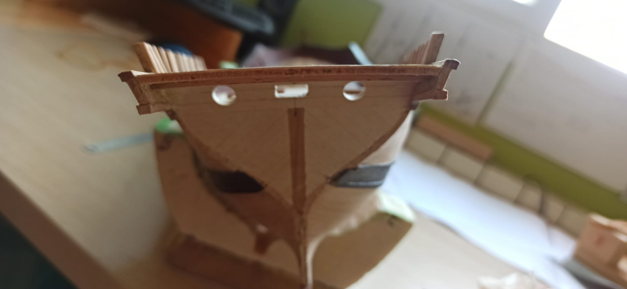

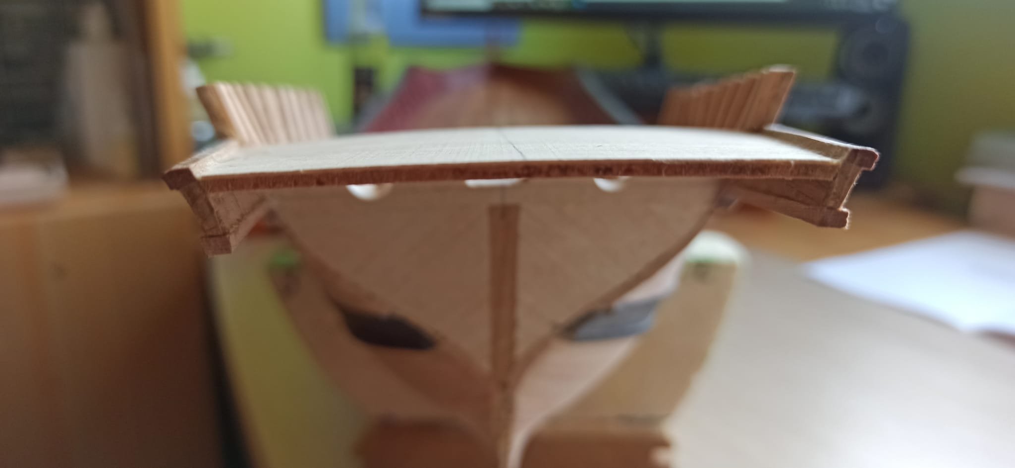

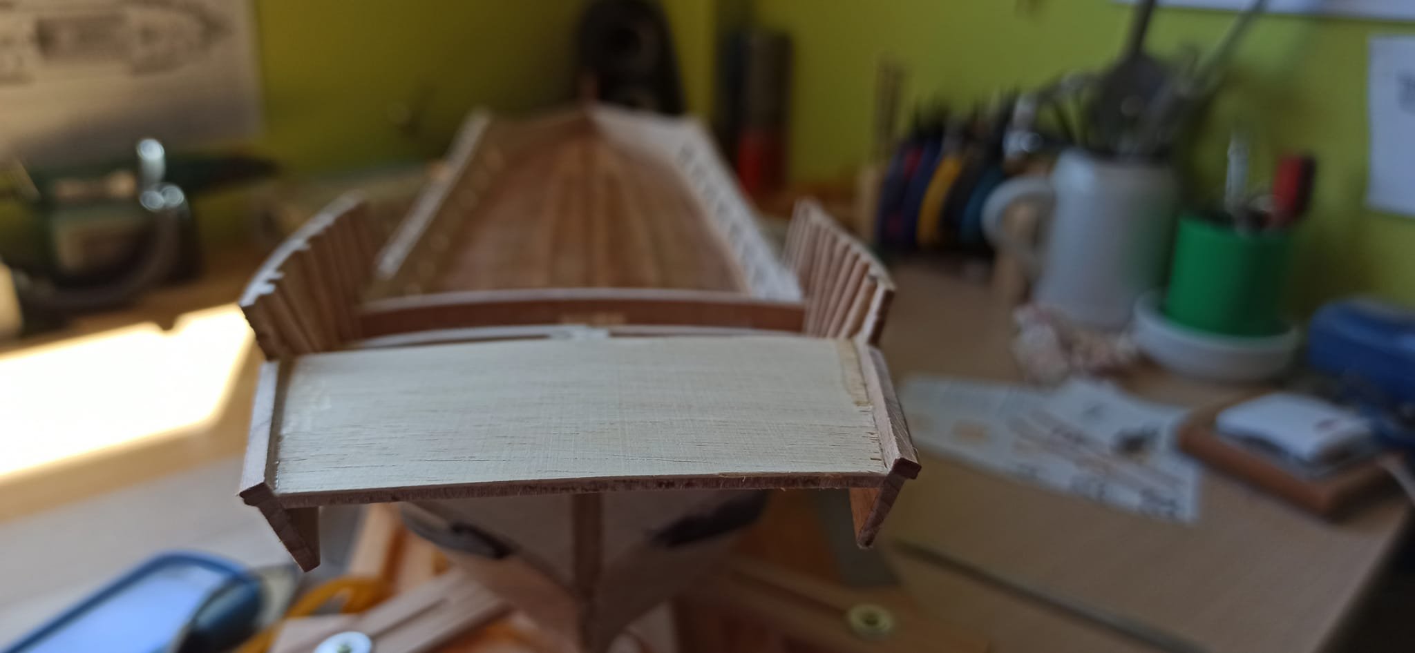

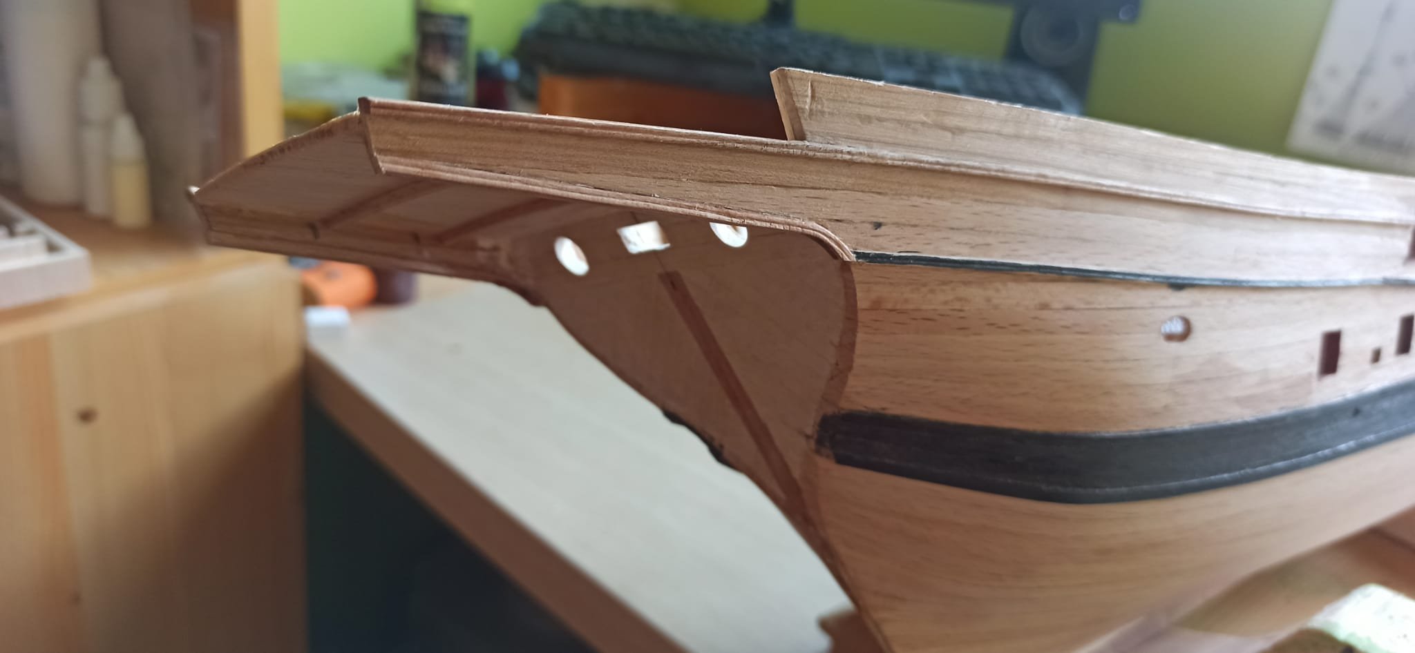

Más fotos que no entraban...Para la regala, la parte complicada ha sido la de proa, mucha curva en plano, y en plano vertical también. procedimiento de curvado mediante plancha.

Mensajes: 6060
Re: Jabeque Cazador
Una ejecución muy fina, la cubierta te ha quedado de primera los huecos en la amurada tambien. Los agujeros para los cáncamos de los cañones son buena idea porque taladrarlos por dentro es delicado. Me parede que conservo las plantillas de los cañones para el torno copiador, quizás os interesen, aunque con ese nivel de acabado sería mejor unos buenos en latón si encuentras el tamaño. En Aliexpress dicen que tienen a buen precio.

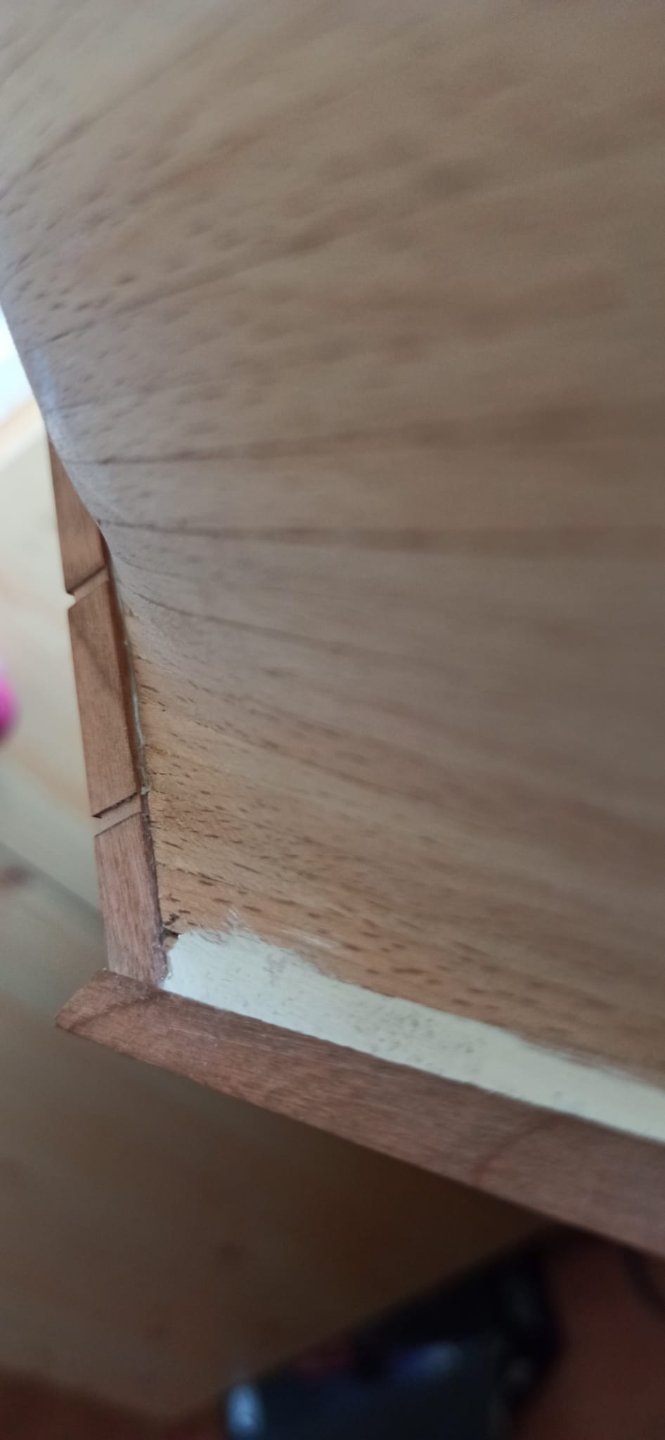

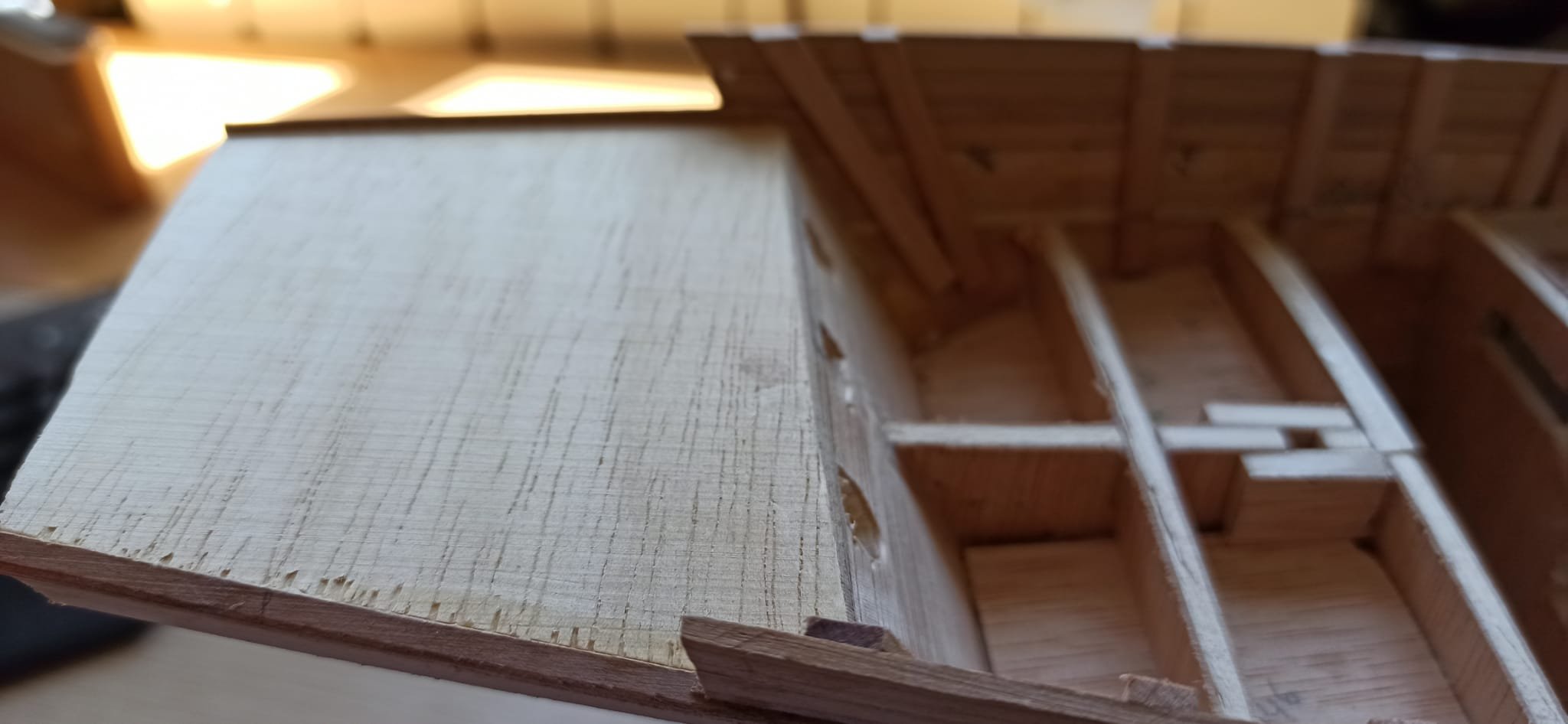

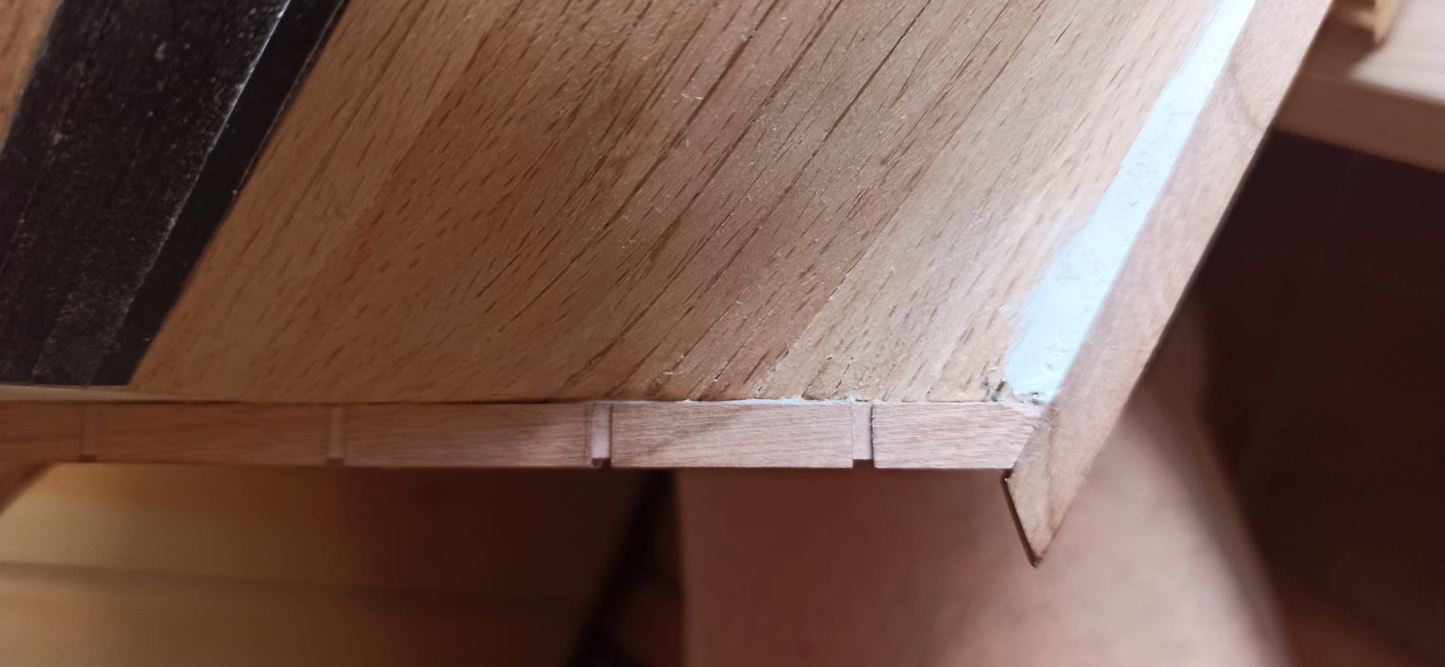

Muchas gracias @Leopoldofran se hace lo que se puede, pero no todo es de color de rosas, como habeis visto en el hilo. En cuanto a la plantilla voy a intentar hacerla yo tengo la chapa, ya la hice para el Nepo que eran más pequeños, malo será que salgan peor, si veo que no hay manera ya te digo. He mirado de compralos y salen entre 2-3 € por unidad, tengo boj de sobra...a probar, pero gracias. Hoy he colocado codaste, previamente fresados los alojamientos de las bisagras para el timón, y claro no todo está siempre perfecto, una banda ajusta bien con el casco, la otra la de estribor queda un hueco de un mm de profundidad por unos 50x90 de largo, va ir pintado osea que no es grave, es el problema de hacer el caso sin quilla, codaste y roda, pero creo que se gana en ajuste del lijado, como ya he dicho anteriormente.
También he colocado y dado forma a la levita en su parte inferior, de un cintón que lleva.
Imagen de WhatsApp 2024-06-08 a las 13.08.21_aff44ef2.jpg (61.63 KiB) Visto 2486 veces
Si vais ha hacer moldura en el cintón acordaros de hacerla antes de curvar y encolar

Mensajes: 6060
Re: Jabeque Cazador
Las bisagras del timón son uno de los problemas de este barco porque las ramas de las hembras van a lo largo de las tracas, lo cuento en mi hilo, aunque si pintas la obra viva no se nota. No me dices nada de los cañones.
