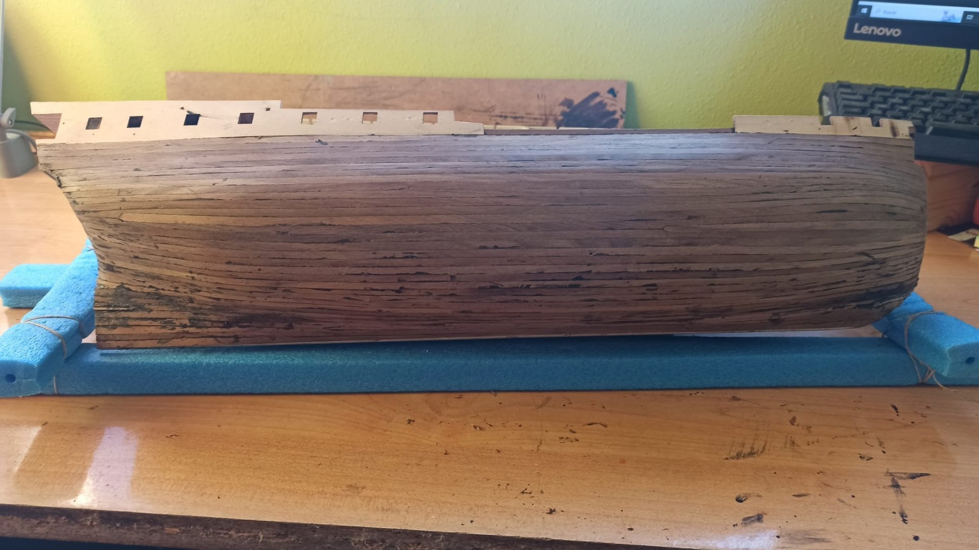

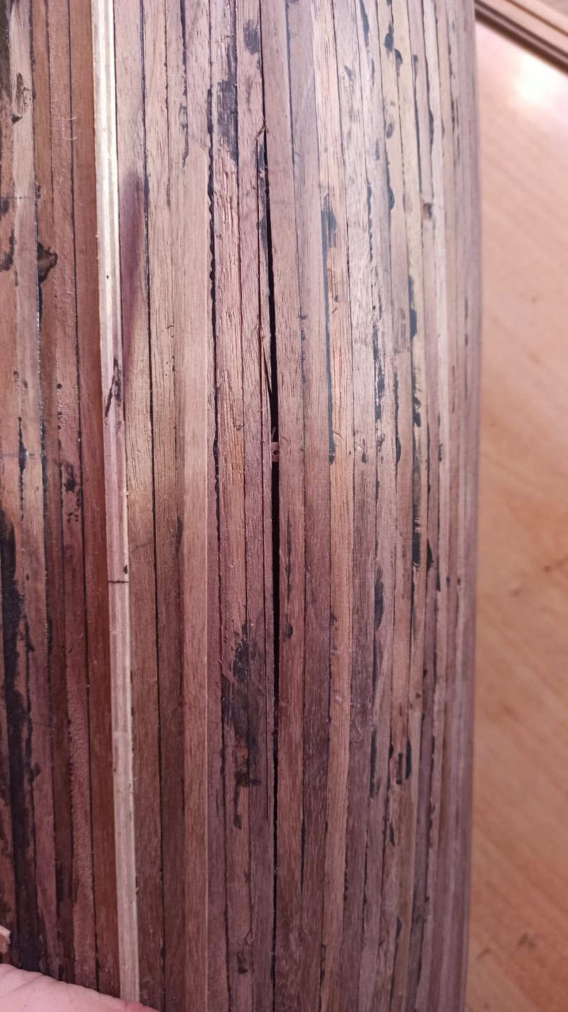

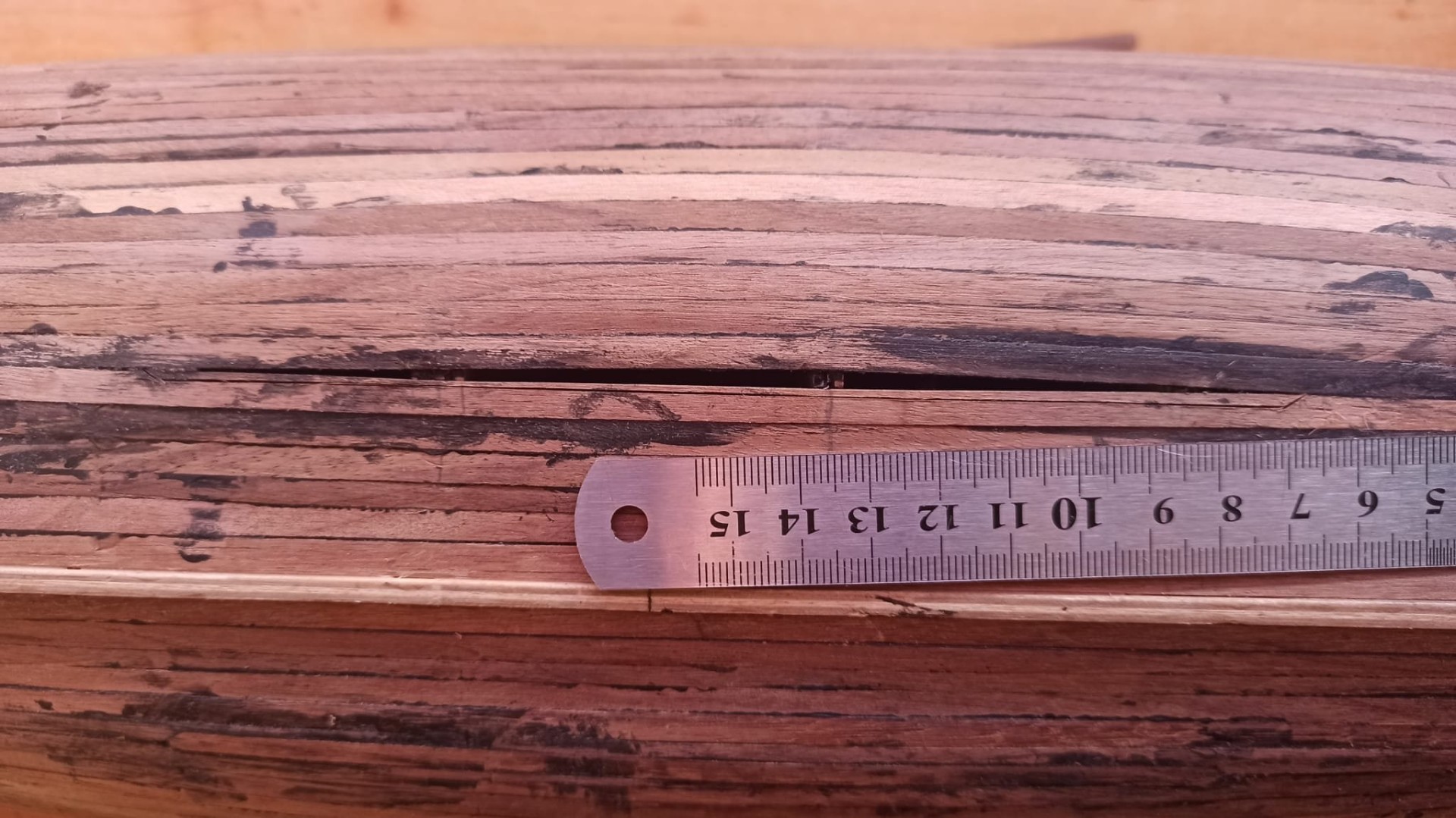

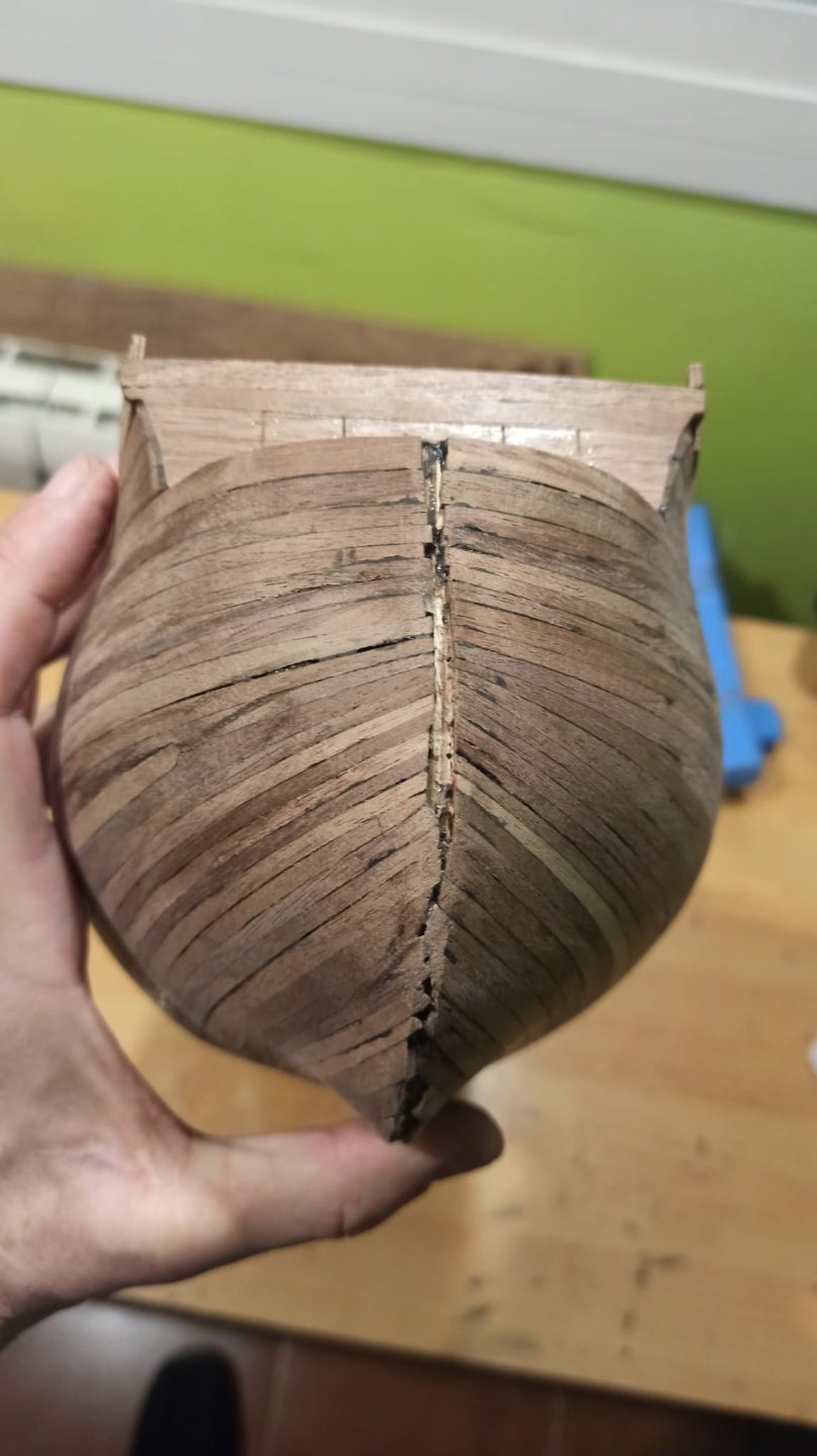

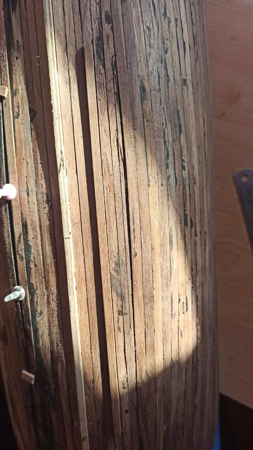

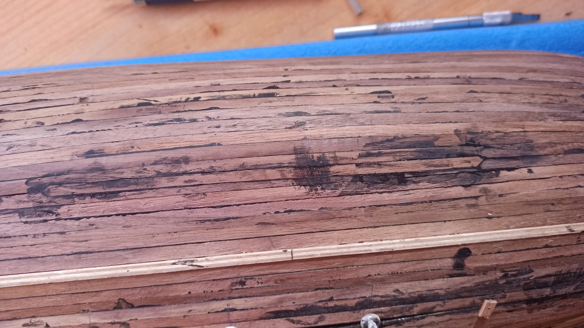

Gracias, gracias... :) casco terminado, ahora al trastero hacer polvo, con buena mascarilla, ya empiezo a ver cosas raras, en las fotos veo un agujero, pongo la regla encima y no existe :shock: o es minimo...bueno a rezar!!Imagen

en esta foto es donde veo un agujero...

Mensajes: 6012
Re: San Juan Nepomuceno de AL
No tiene mal aspecto para dejarlo barnizado, si no cuela siempre puedes hacer el segundo forro o poner cobre. Para el tiempo que has tardado está incluso muy bien, a mí me hubiera llevado 40 días, es lo que tardé en el Glorioso. Lo que puede que no valga es para pintar.
Uno de los problemas del sistema del kit es que como pones la cubierta antes de forrar es difícil reforzar el forro por el interior , aunque se puede, así que si metes mucha lija te puedes cargar el casco .

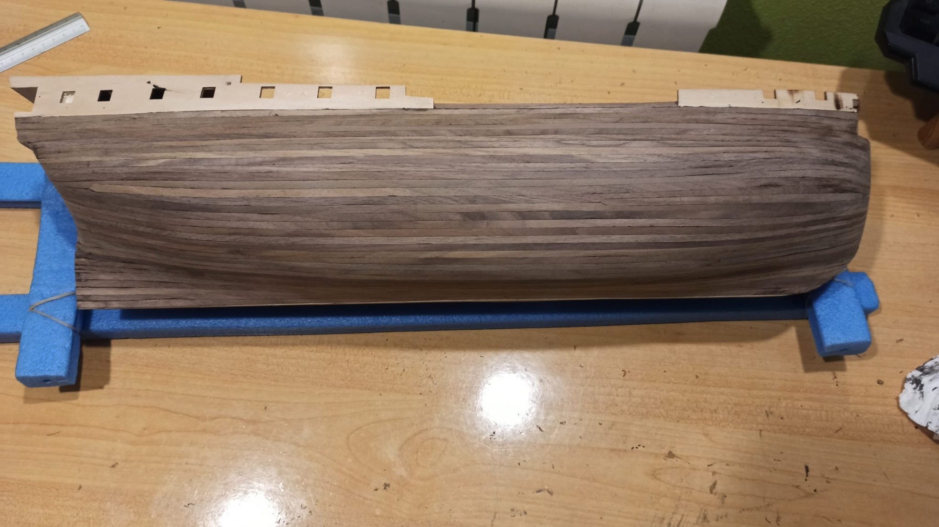

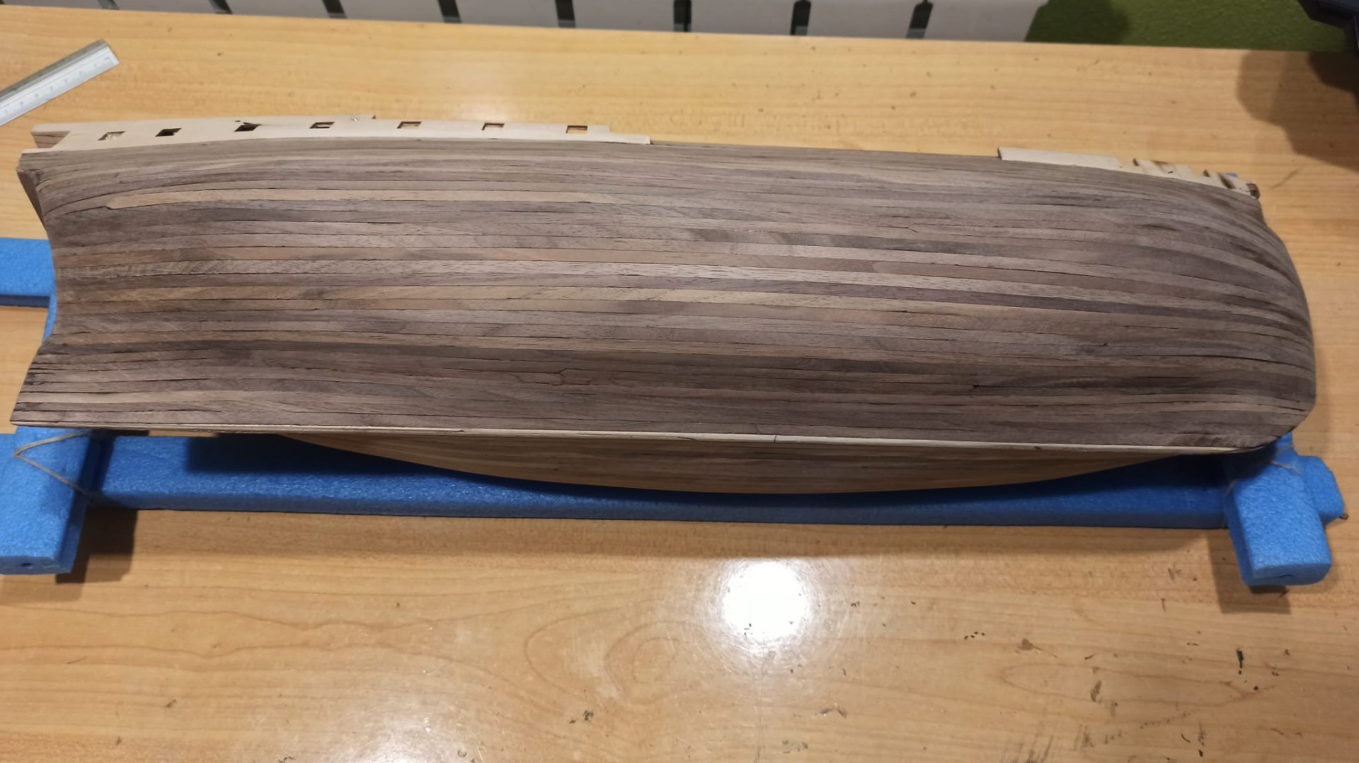

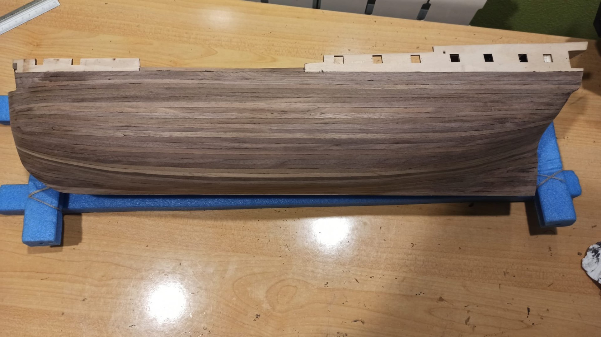

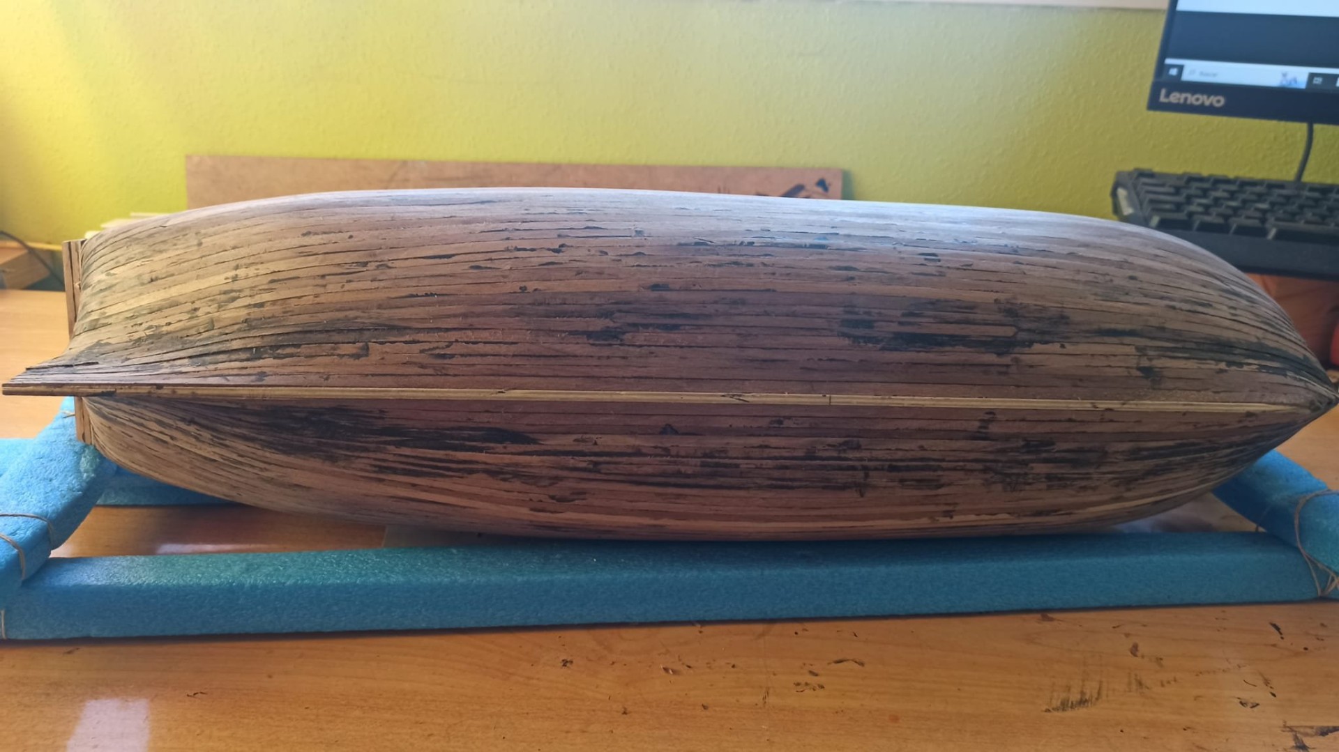

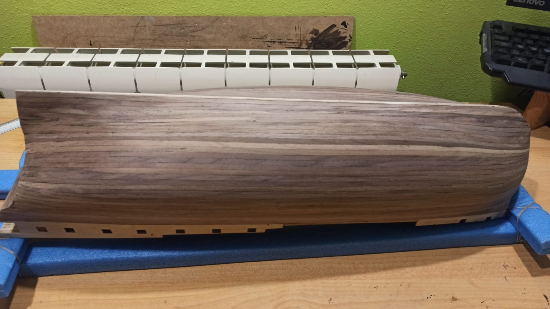

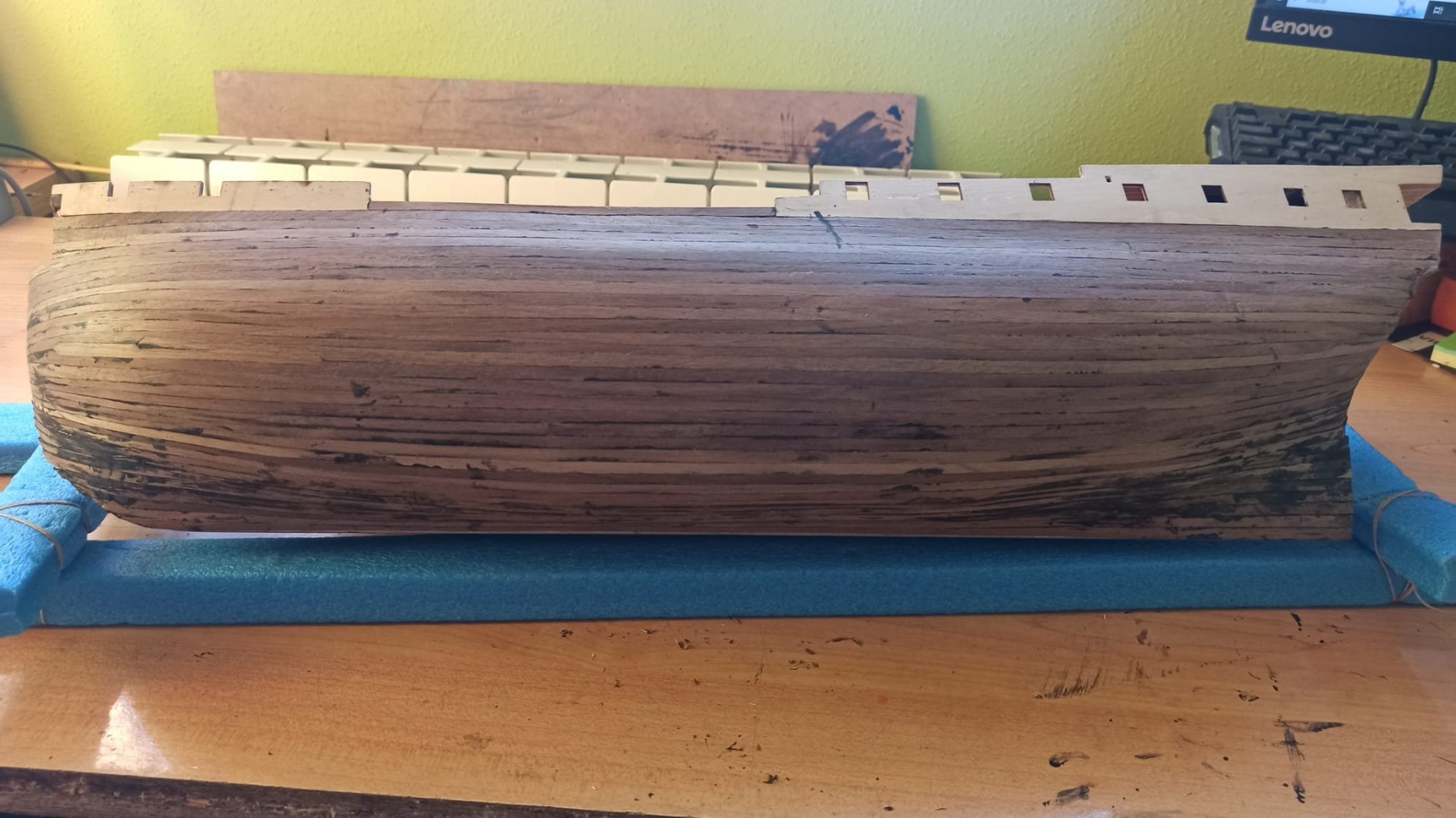

Bueno creo que doy por finalizado el primer lijado, el importante, ahora una manita de tapaporo, y mas lija pero esta ya fina...para ir remantando, Gracias @Leopoldofran a mi tambien me ha sorprendido, no por lo rápido, y si por que hace mucho que no forraba un casco, y con esta proa tan chata menosImagen

Cristóbal, está muy bien!!!! ahora un poco de lijado y listo :clap:
Mensajes: 6012
Cuidado con el radiador

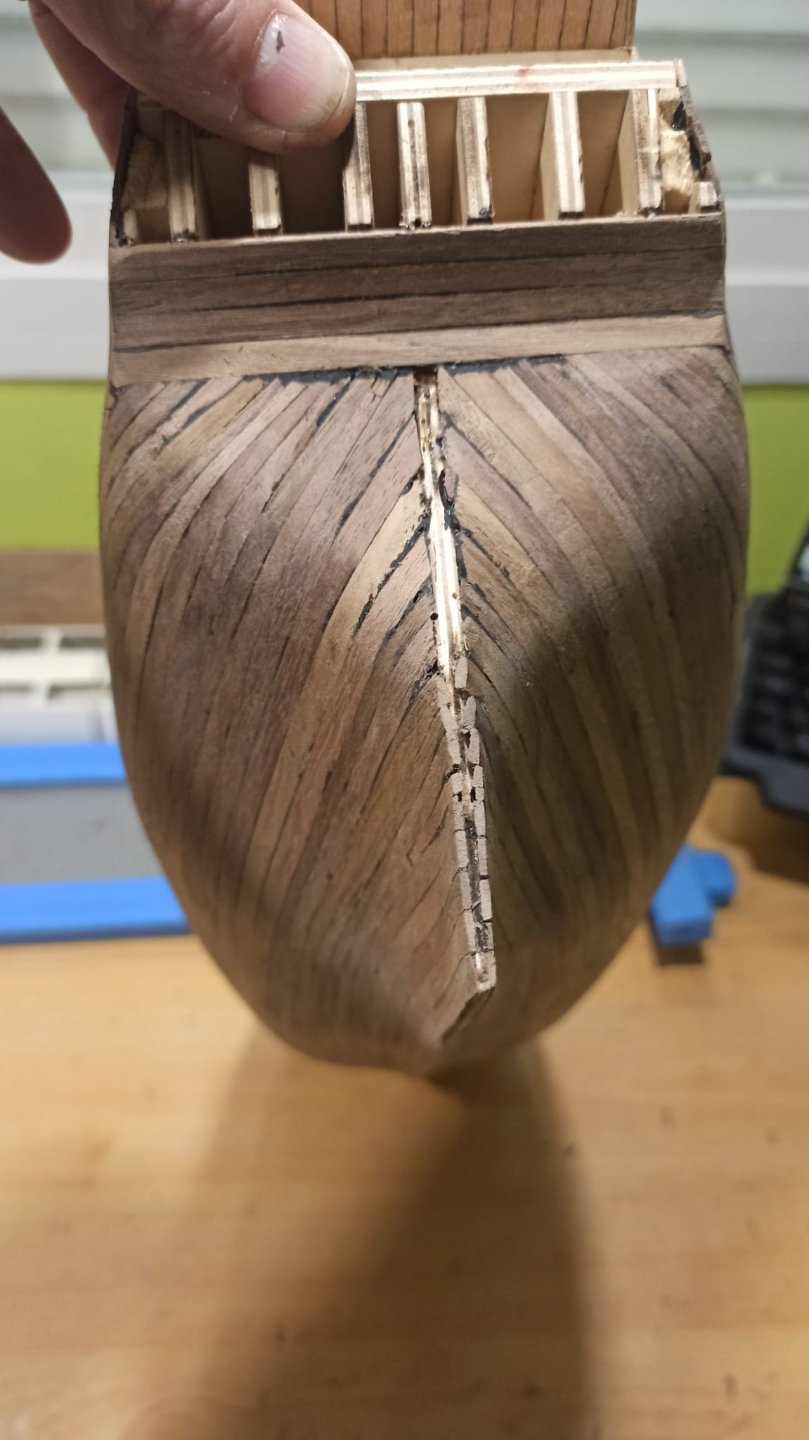

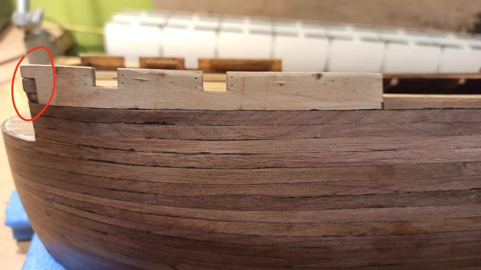

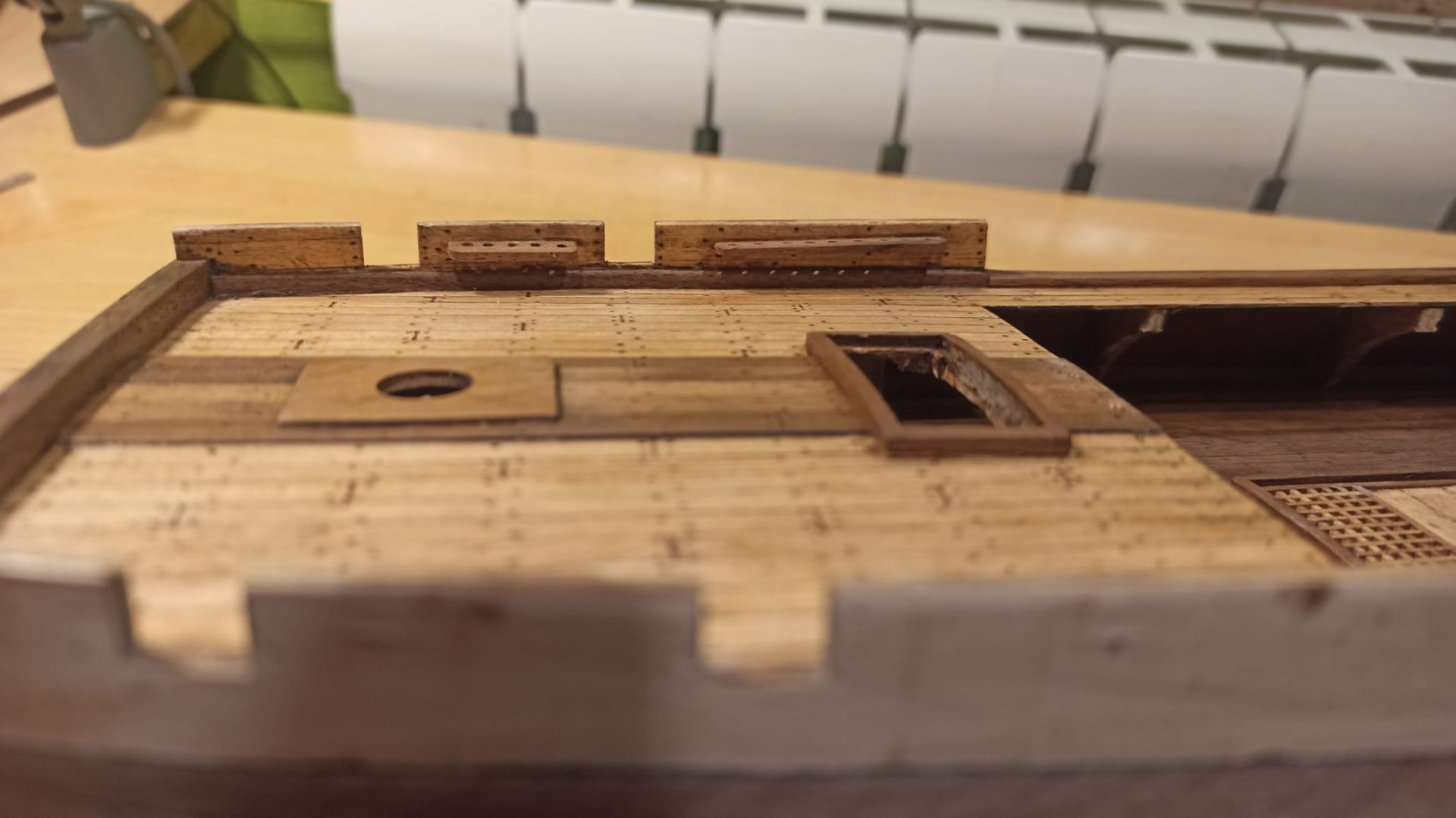

Me acabo de dar cuenta de un fallo gordo, creo que de diseño, el resalte de la amurada de proa, no apoya en la amurada frontal , pues si no queda muy baja en extremo delantero, no se si voy a poder despegar o la liare parda, creo que es mal diseño, pues tal y como esta sigue la llinea de la traca. Solo se que esto no está bien...
Creo que no voy a despegarlo, pues se puede romper, pondré un suplemento por arriba, a ver como queda.

Mensajes: 6012
La distancia entre portas es igual en la misma batería he criticado varias veces a AL por hacerlo desigual pero al personal le da igual, en los kits de Occre creo que sí está bien

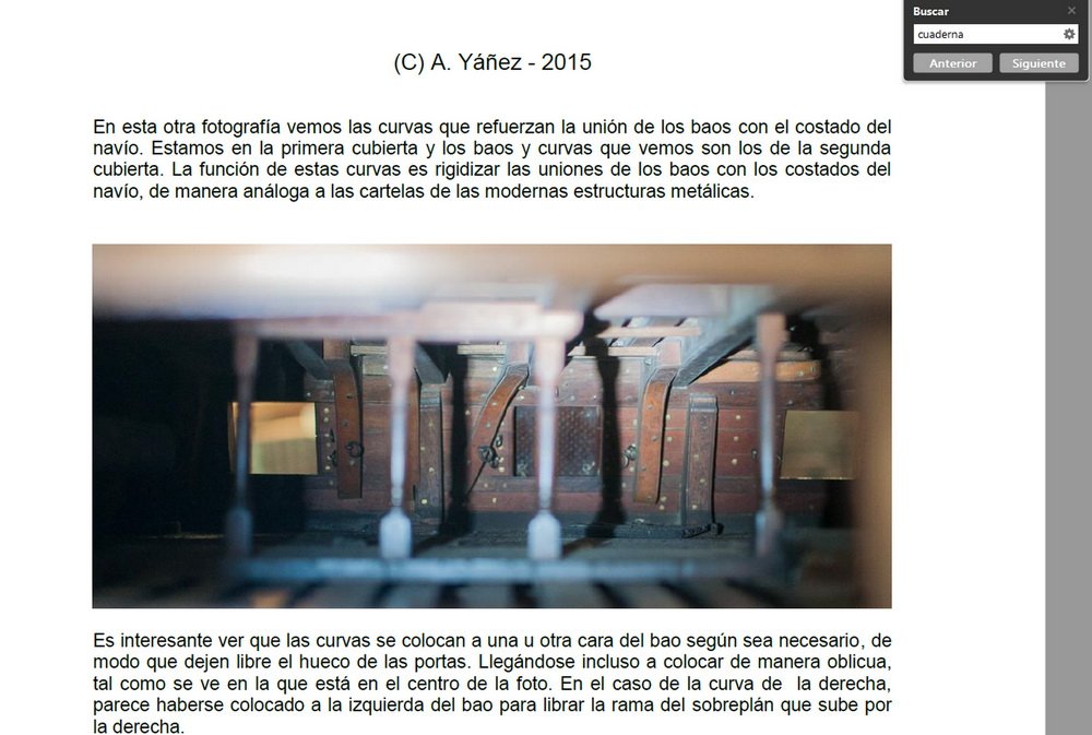

Gracias Carlos, además en fotos del tratado de Alejandro, del SJN del MNM hay cuadernas que toman formas caprichosas para salvar la porta y el cañón... A ver si encuentro la foto y la añado...si, seguro que @Leopoldofran @banton o algunos más que lo han hecho lo sabe, en las fotos y el hilo de Jean Marie no hay manera de sacar nada en claro.

mira el bao la forma que tiene para librar

Respecto a las puertas .. Jean Marie R. se basó sobre los planos del Museo Naval de Madrid ( seguramente con Copyright ) y también fotos del modelo del mismo Museo .
Re: V74 Système Gautier - Le San Juan Nepomuceno de Jean-Marie
Message par JMR Mer 7 Mai 2014 - 15:35
Il y a du travail car je me base sur les plans du Musée Naval de Madrid ainsi que sur la maquette du même Musée, ce qui est assez différent de ce que prévoyait Artésania.
Hay trabajo porque me baso en los planos del Museo Naval de Madrid así como en la maqueta del mismo Museo, que es bastante diferente a lo que planeó Artésania.
En Agosto del mismo Año ( 2014 ) tuvo conocimiento del Yañez
Cuanto a mi persona , me fijé solamente en el plano de A.L. puesto que en el año 2009 no tenía tanta información como ahora .
Repito ..... mi Nepo no es la Biblia ... ;)
