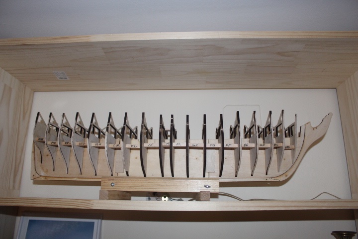

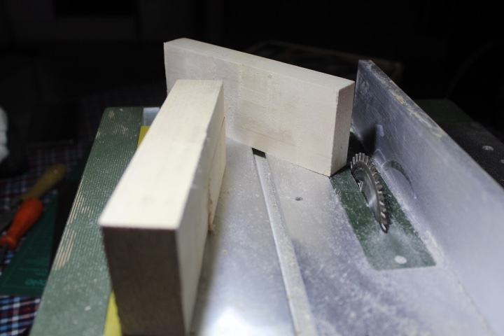

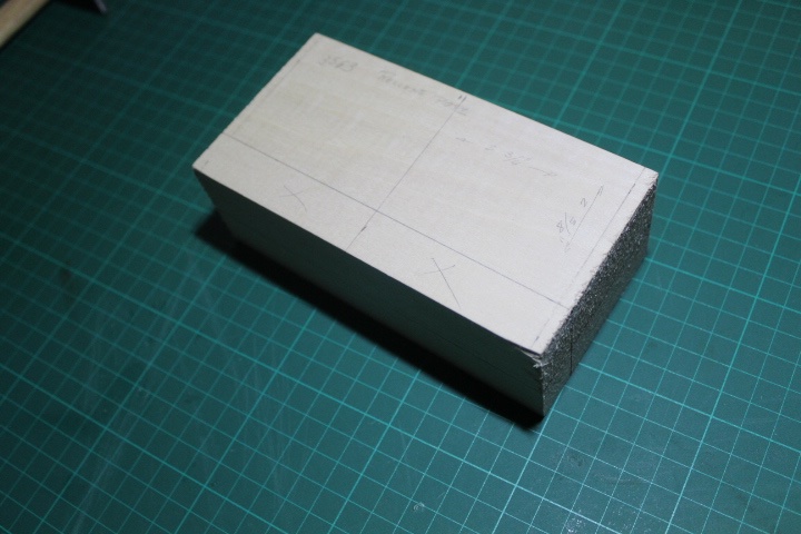

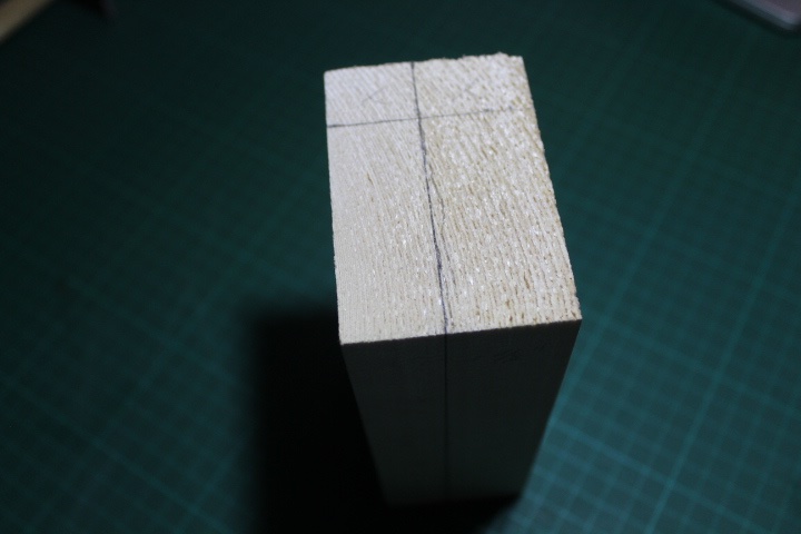

Buenas noches amigos.

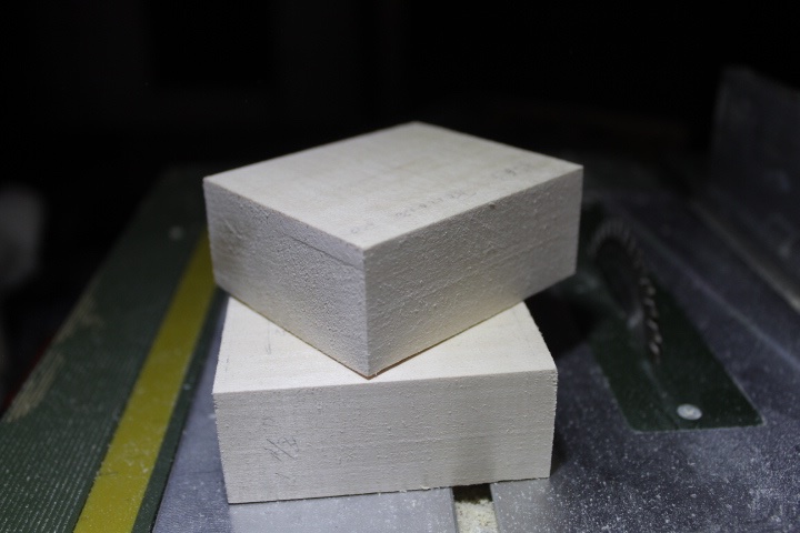

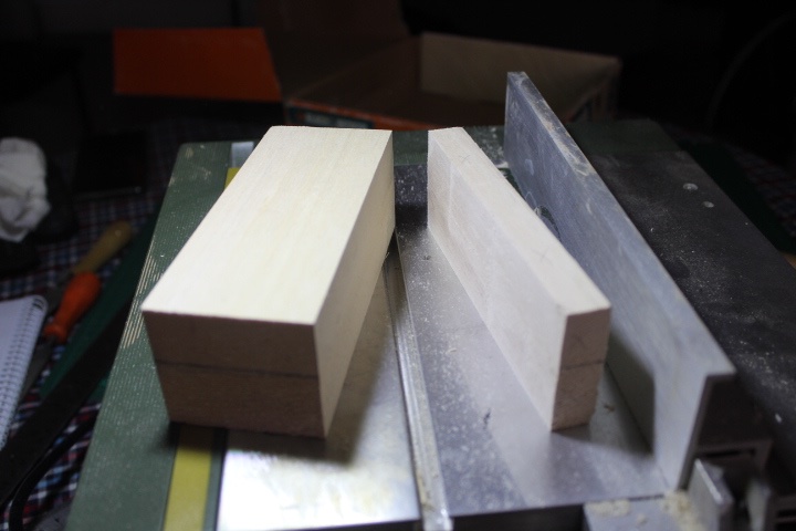

Ahora tengo que proceder al corte y modelado de los dos tacos de popa, bajo el counter y uno a cada lado de la falsa quilla.
el taco de tilo que trae el kit es de 6" x 3" x 2" y cada taco de popa deben tener las medidas de 1 1/8 " x 2 3/4" x 2 3/8"....esto de manejarse con pulgadas es un lio, pero te acostumbras....
Lo malo es que tengo la sierra proxxon cuya altura de corte máxima es de 2,5 cm. Mas adelante muestro la fabricación casera de una sierra con una sierra de calar.... de momento me he arreglado con una sierra manual.
Mas adelante tengo que "tallar" los tacos de popa.....

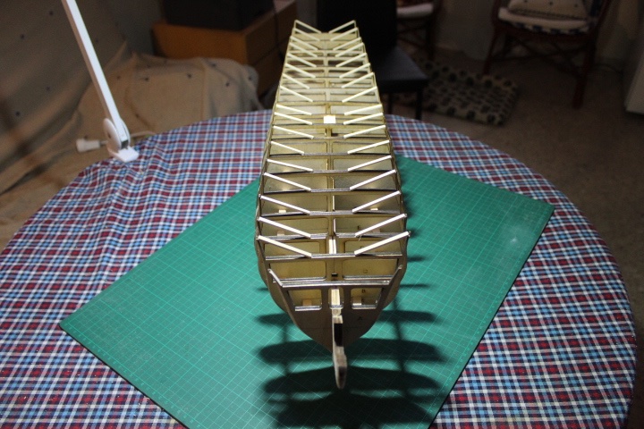

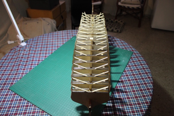

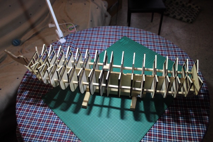

todas las cuadernas pegadas!!!
hoy he pegado la cuaderna R, la ultima. Comentar que es una cuaderna con un hueco de altura reducida en la falsa quilla y ello me ha llevado, por despiste, a inclinar verticalmente la cuaderna.... cuando me he dado cuenta he tenido que mojar con agua caliente la unión para corregir su verticalidad....(tan solo era de unos mm, pero lo suficiente para retocarla). Al final ha quedado perfecto.

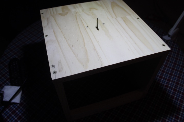

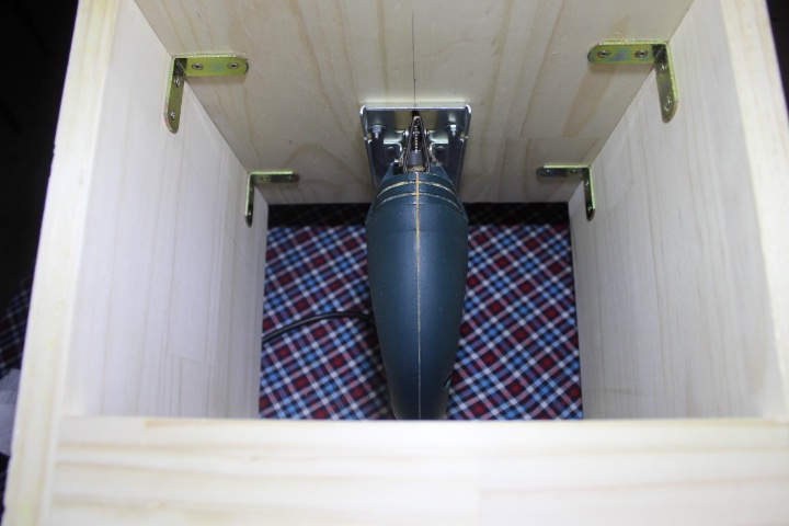

Sierra casera. Viendo un tutorial en internet, he construido una estructura de madera para sujetar una sierra de calar y poder realizar cortes de mayor altura de 2,5 cm... No es nada del otro mundo pero para según que cortes me saca del apuro....
098 fabricacion caladora.JPG (79.13 KiB) Visto 6093 veces
099 fabricacion caladora.JPG (108.66 KiB) Visto 6093 veces

libra63 escribió: Vie May 09, 2025 10:33 am Tiene buena pinta lo que veo.
Te pillo la idea de la caladora.
Aqui te dejo el enlace que me inspiró en la mesa de calar
https://www.facebook.com/watch/?v=2443694209046669
Ahora, tener en cuenta que estas sierras de calar, "manuales", tienen un ruido elevado...
al final no me ha servido para cortar los tacos de popa....su altura es de 6 cm y la sierra fabricada con la hoja máxima de 11,5 cm quitándole el espesor del tablero, me es insuficiente ademas de "ladearse" en el corte. Es decir, esta sierra solo sirve para cortar contrachapado de 3, 5 o 10 mm como mucho.... :o :o :o
Me estoy pensando comprarme la proxxon 240E....

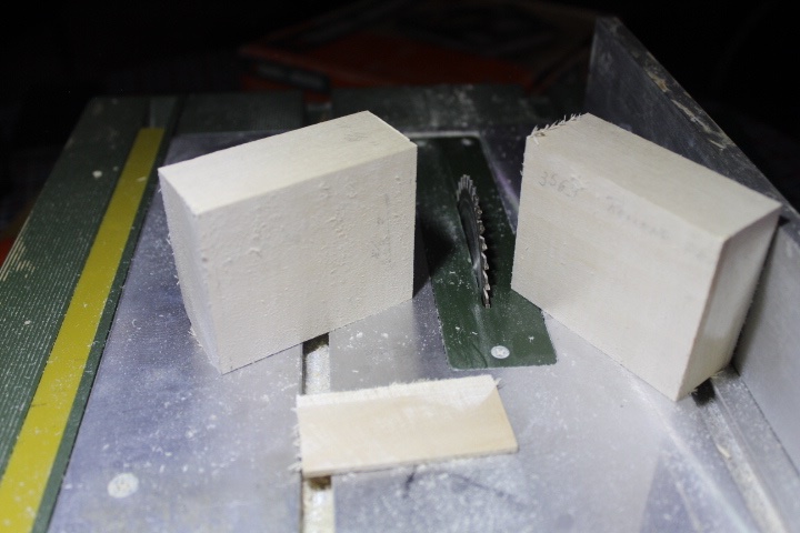

me he comprado la sierra de cinta proxxon que comenté ayer y ha sido un minuto tener los tacos cortados.
He de decir que esta maquina es estupenda y tiene una altura de corte de 8 cm, suficiente para muchos trabajos. No hace mucho ruido ni vibraciones.
Pues bien, el Counter ya esta pegado a la quilla y esta misma tarde he cortado los tacos de popa que van por debajo.
Evidentemente, ahora me queda el trabajo fino, o sea, lijado a mano....
