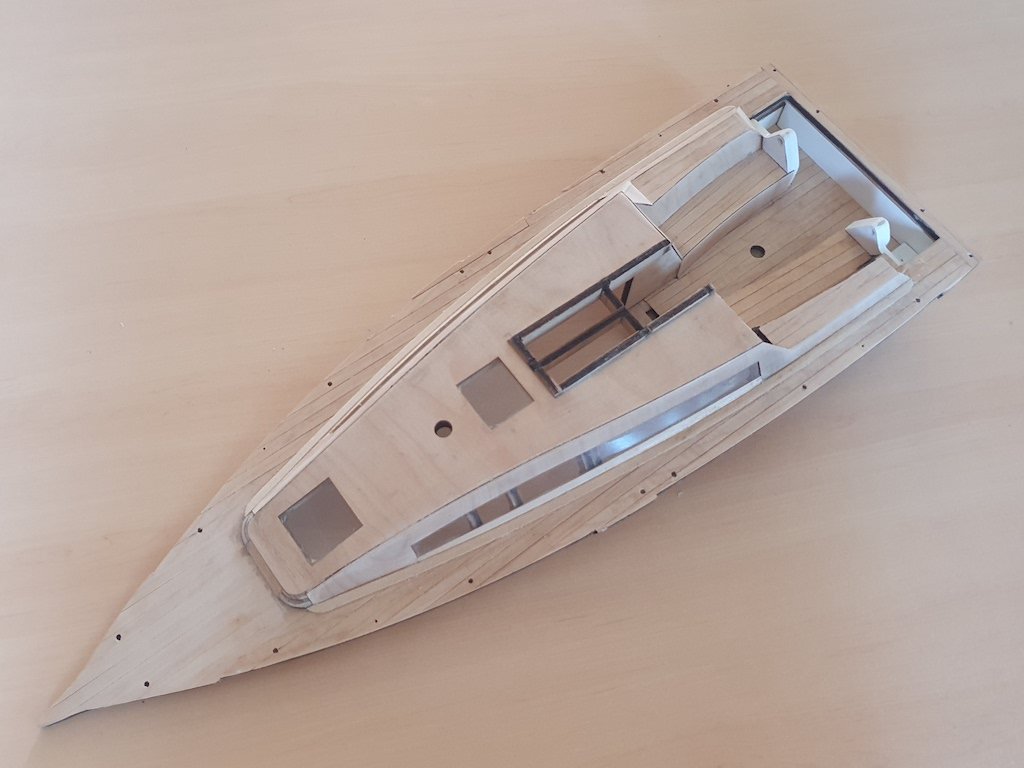

Montado el techo de la cubierta.
Ahora me tengo que enfrentar quizás a lo más difícil de la cubierta, montar las grandes ventanas laterales y conseguir estanqueidad.
Como recordaréis este kit en realidad es de modelismo estático, por lo que ha sido diseñado con amplias ventanas para lograr una amplia visión de la distribución interior.
Acepté el reto de construirlo navegable por lo que tendré que hacer algunas modificaciones para conseguir la estanqueidad. A ver si tengo suerte.

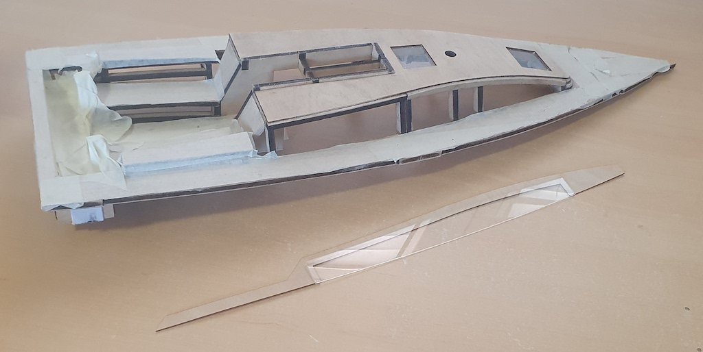

Vista de la ventana lateral antes de su colocación.
He montado la base del metacrilato entre dos piezas de tilo de 1 mm para aumentar la superficie de contacto.
Espero haber conseguido una adecuada superficie de contacto en todo el perímetro para intentar la estanqueidad, aún así necesitaré aplicar epoxi en ciertas zonas para lograrlo.

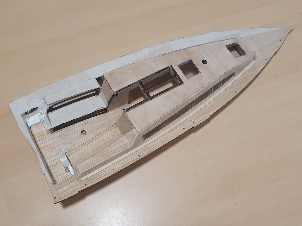

Montada la ventana lateral de la cubierta.
Esas piezas sueltas las voy a emplear para completar la bañera.
Después montaré la zona de babor.
Las superficies verticales de la cubierta las pintaré de blanco y el techo horizontal lo forraré con caoba oscura en contraste con las otras que están ya forradas con tilo claro, junto con los marcos que añadiré a las ventanas superiores, espero que el resultado sea estético. De aquí a que lo haga me lo iré pensando, quizás cambie de idea...

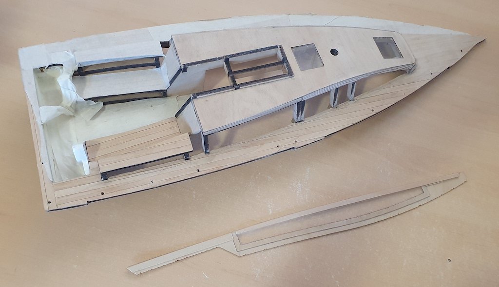

Terminado el lado de estribor de la bañera.
He incluido un refuerzo de la estanqueidad en la base de la ventana lateral.
Las piezas lisas de abedul con el barnizado marino seguramente quedarían bastante bien, quizás no las pinte.
En el extremo de popa he rellenado de masilla una pequeña cavidad para evitar posibles depósitos de agua difíciles de secar.

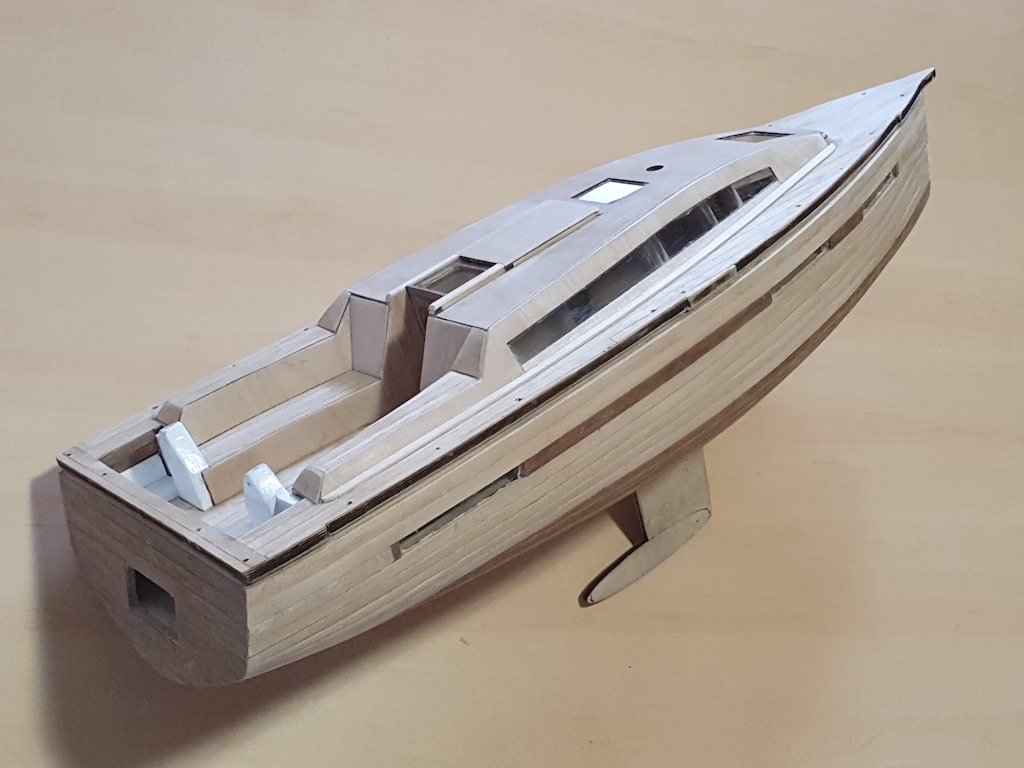

Terminada la ventana lateral de babor.
A continuación completaré el lado de babor de la bañera.

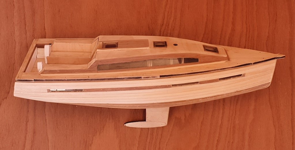

Terminada la bañera.
Ahora tendré que afrontar otro reto, sustituir la puerta ciega practicable del diseño original por otra transparente y estanca.
No tengo una idea predefinida, lo iré resolviendo sobre la marcha.
Dejaré los aspectos estéticos para el final.

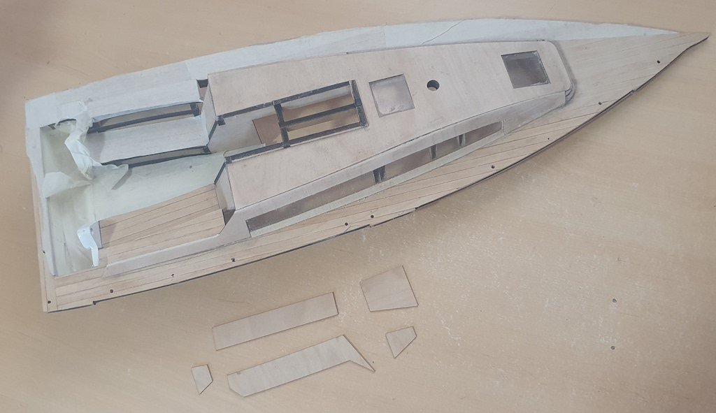

Re: Velero moderno 9m, escala 1/15 de newmodelships

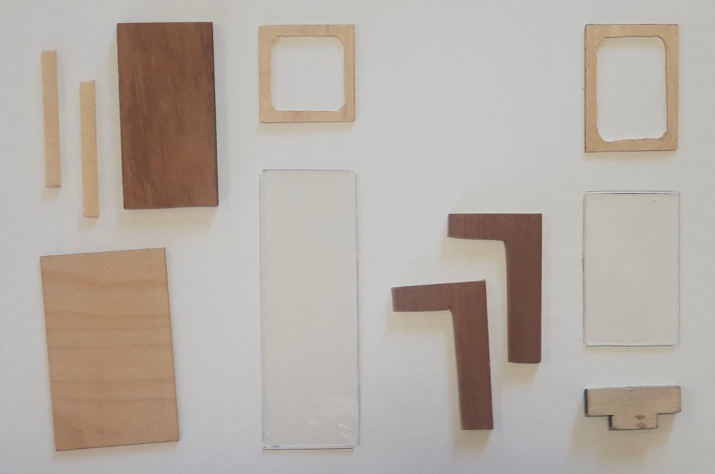

Tienes razón Leopoldo, como la cubierta es desmontable, le he dado prioridad a la estanqueidad renunciando a que la puerta sea practicable.
Presento las piezas que voy a utilizar ya que una vez montadas no se entendería.
He intentado que tenga ventanas para que se pueda ver el interior y que tenga cierto realismo.
A ver qué tal queda.
Gracias Aurelio, voy avanzando con vuestra ayuda.
Ya he montado una parte de la puerta.
Adjunto una vista sin terminar para que se puedan ver las piezas que quedarán ocultas cuando la puerta esté completa.

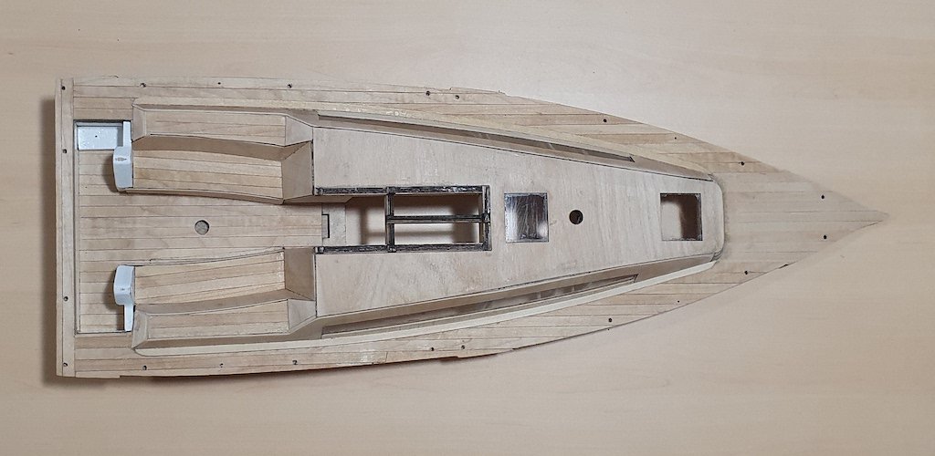

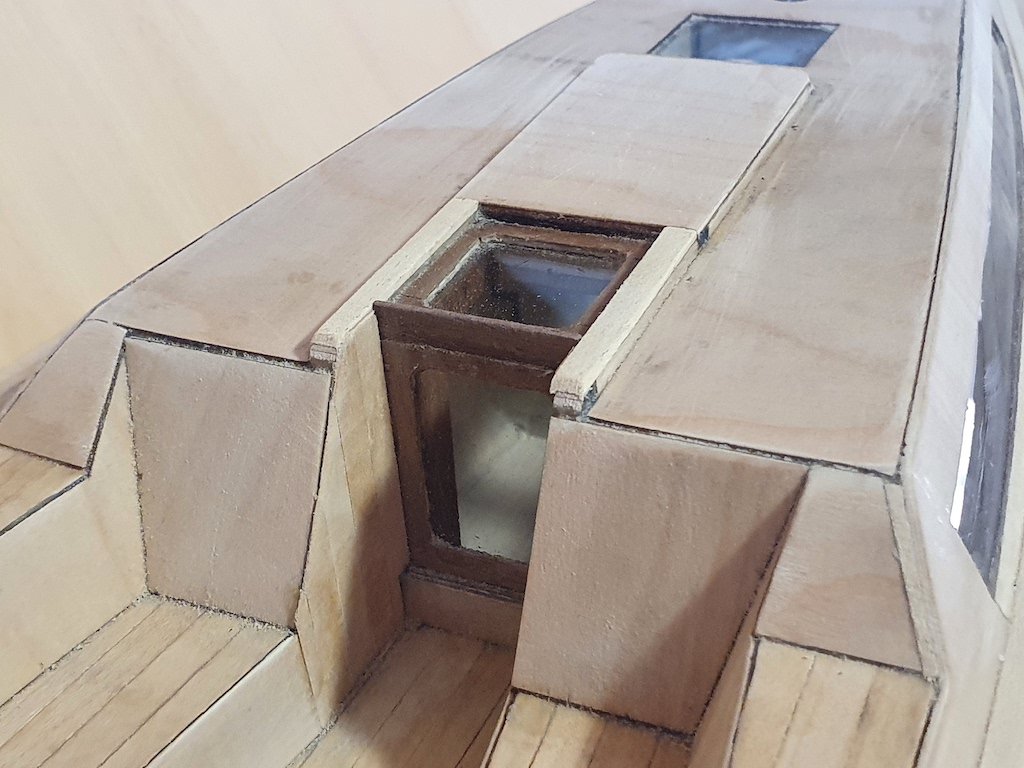

Y finalmente la puerta de la bañera terminada.
De momento creo haber terminado los aspectos técnicos del casco y de la cubierta.
Ahora comenzaré a tomar decisiones estéticas.
Esta parte es muy subjetiva. Forraré las superficies intentando crear contrastes jugando con tilo claro y nogal oscuro.
Después tendré que enfrentarme a lo desconocido, capa de epoxi y/o barniz marino.
Aunque no me gusta manipular productos químicos que puedan ser tóxicos, me apetece aprender a trabajar con epoxi, con el que he visto crear dioramas de gran valor artístico en el apartado correspondiente de este foro.

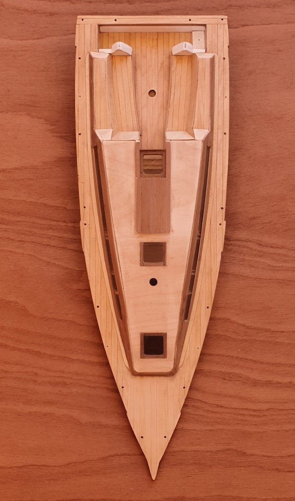

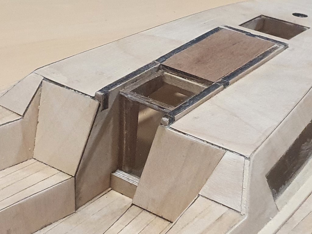

Iniciando los detalles estéticos.
Completo los marcos de las ventanas de la cubierta y forro con nogal de 0,5 mm.

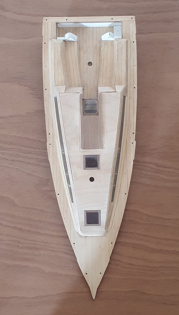

Forradas las superficies verticales en la zona de las ventanas de la cubierta.
He utilizado tracas de nogal oscuro de 0,5 mm.

En el borde de la cubierta se ven agujeros que parecen corresponder con los candeleros por lo que se podría pensar en utilizar estos como tornillos para hacer la estanqueidad de la junta casco cubierta. Bastaría empotrar en el casco las tuercas y dejar abierto el agujero superior de los candeleros para luego pasar el guardamancebos. ¿O tienes pensada otra solución? No se aprecian los cadenotes y supongo que el kit tiene resuelta con una pieza especial la puntera para el ancla.
El modelo es de una herejía náutica incomparable pero está muy bien hecho.
