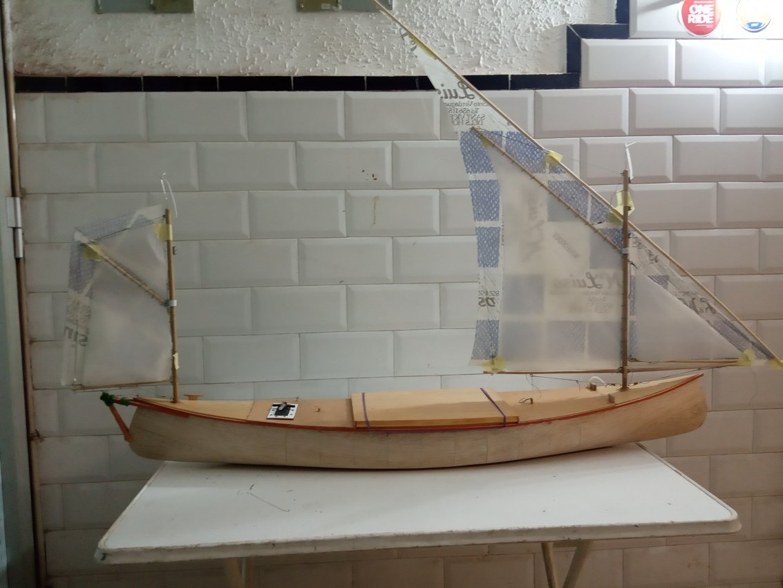

Llevo tiempo sin poderle dedicar al proyecto ni un minuto; no ha caído en el olvido ni mucho menos.
Tengo pendiente navegar con la maqueta, probar un velamen más grande y obviamente arrancar la construcción de la real.
Solo he podido hacer unas velas de papel superpuestas a las actuales para ver como pinta el 50% más de vela.
Os pongo una foto.

He iniciado la construcción de la canoa; estoy en la fase de hacer marcas en los tableros.
Mientras tanto pude terminar el aparejo de sobremedida.
Lo he probado y va muy bien no le estorba para nada, más teniendo en cuenta el futuro cambio a escala real.
El barco navega bien y maniobra bien; si el patrón no la caga. La tumbada es error de navegación, se me hace difícil tener certeza de la dirección del viento sobre el barco en la distancia. Braceo, bruscamente y demasiado, las velas buscando el viento. A veces, cuando el barco viene, confundo el giro de timón. Me quedo aproado demasiadas veces, un desastre de patrón. Ya lo iré pillando.
En la navegación verdadera sientes el viento, ves las velas y los catavientos, notas la reacción del barco, en fin que todo parece más claro a bordo.

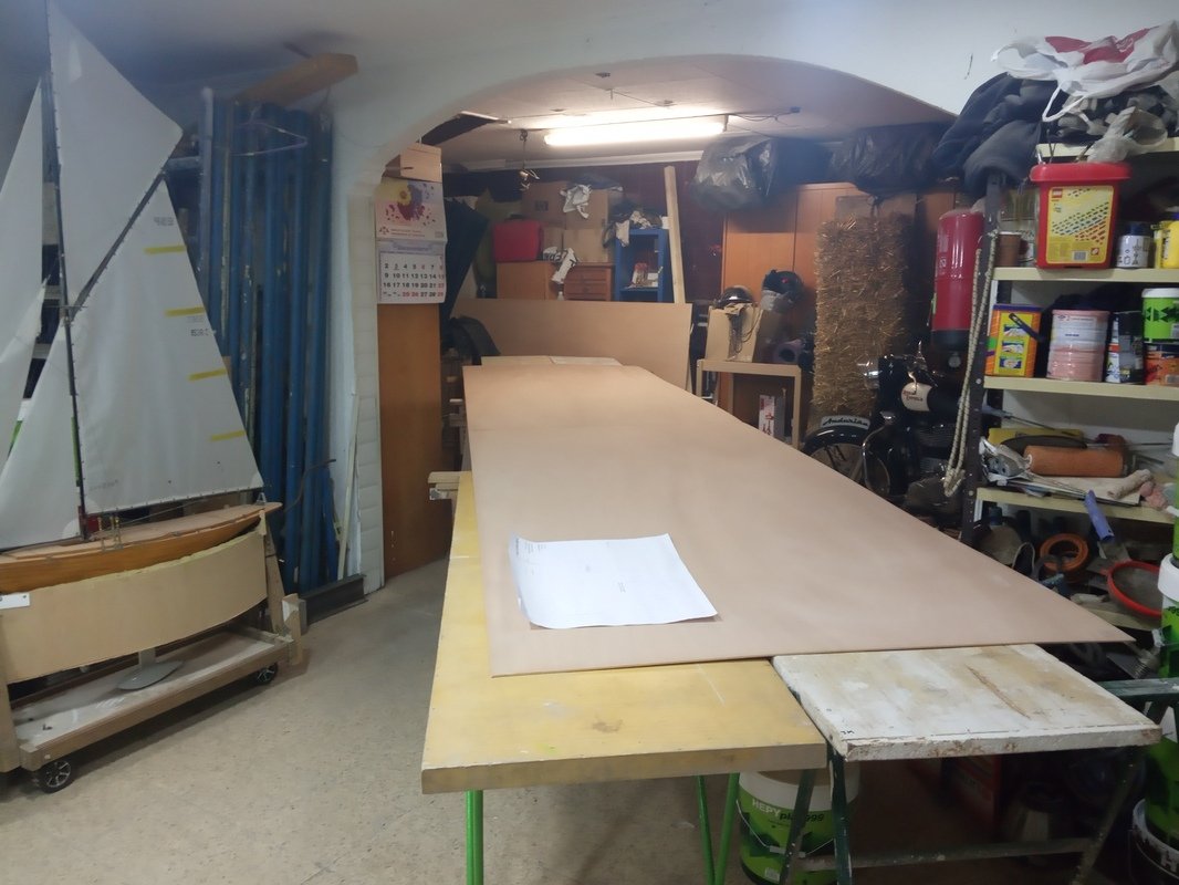

Ha sido un Tetris hacerme un sitio en el local para colocar una mesa de 6m de largo, aparte de preparar un sitio para colocar la canoa una vez esté hecha. Envidio los astilleros que veo en otros casos. Una cosa es hacer una maqueta, por grande que sea, y otra una embarcación real.
He empezado por dar corte a lo menos crítico y he preparado el refuerzo del fondo de la canoa.

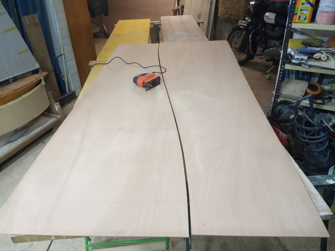

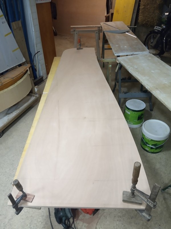

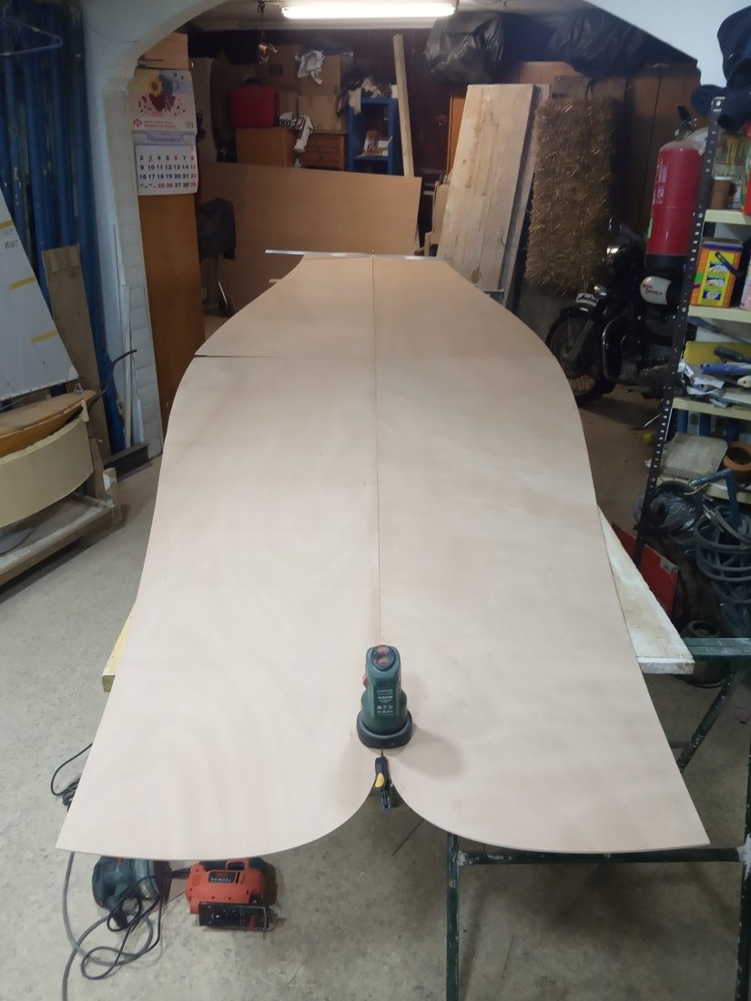

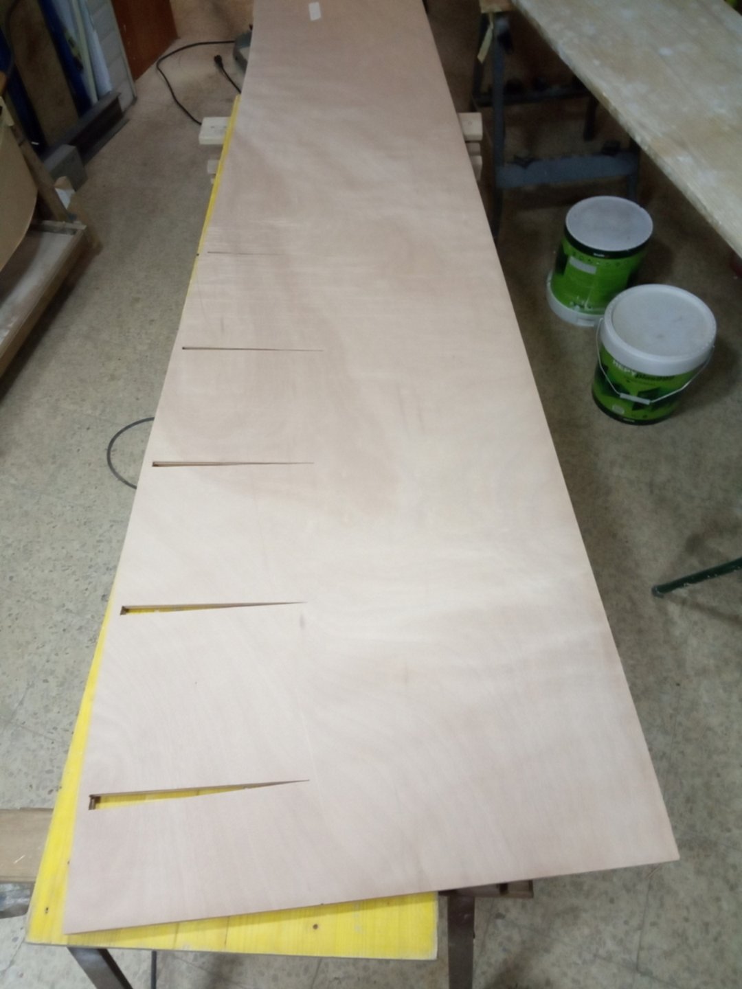

Os pongo al día del proyecto.

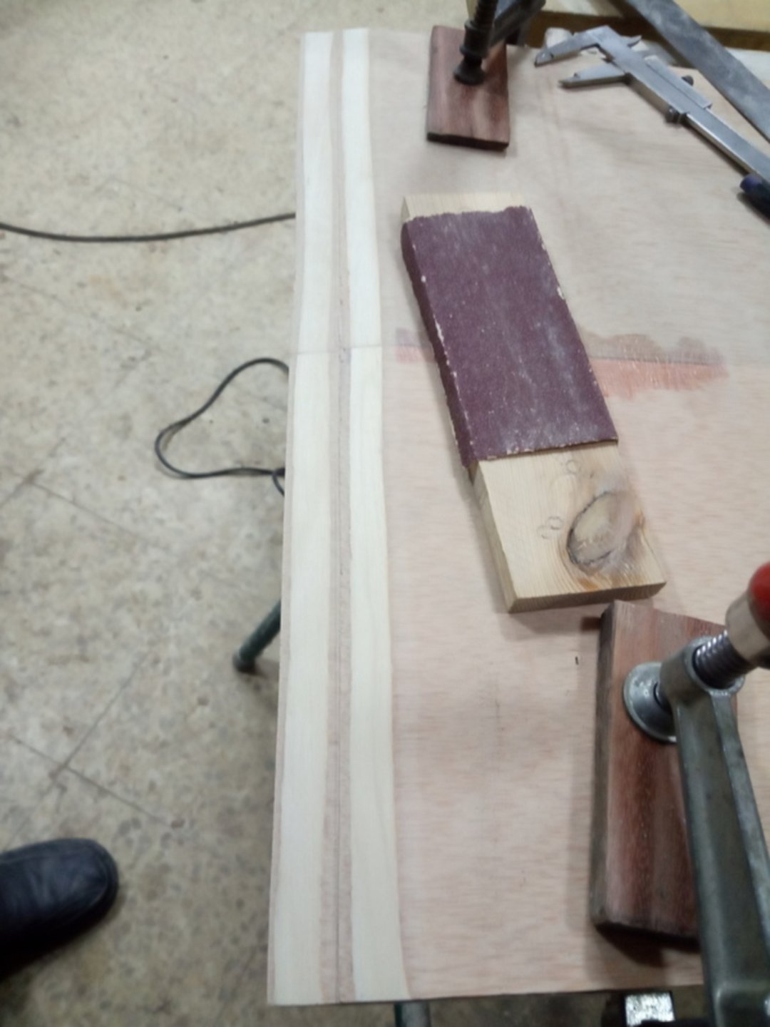

No dispongo del sitio apropiado, 5m de barco son muchos metros, he tratado de encajarme dentro del local con muchas estrecheces. Tampoco dispongo de una mesa lo suficientemente larga, ancha y sobre todo plana como para acomodar las piezas. Los caballetes y los tableros de encofrar no son una mesa de carpintero. Esto me obliga a trabajar en el suelo determinados momentos, y a mover los contrachapados frecuentemente.

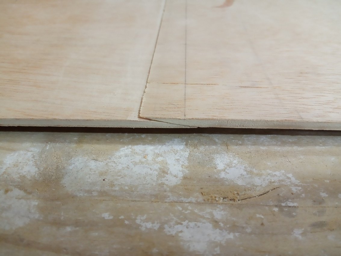

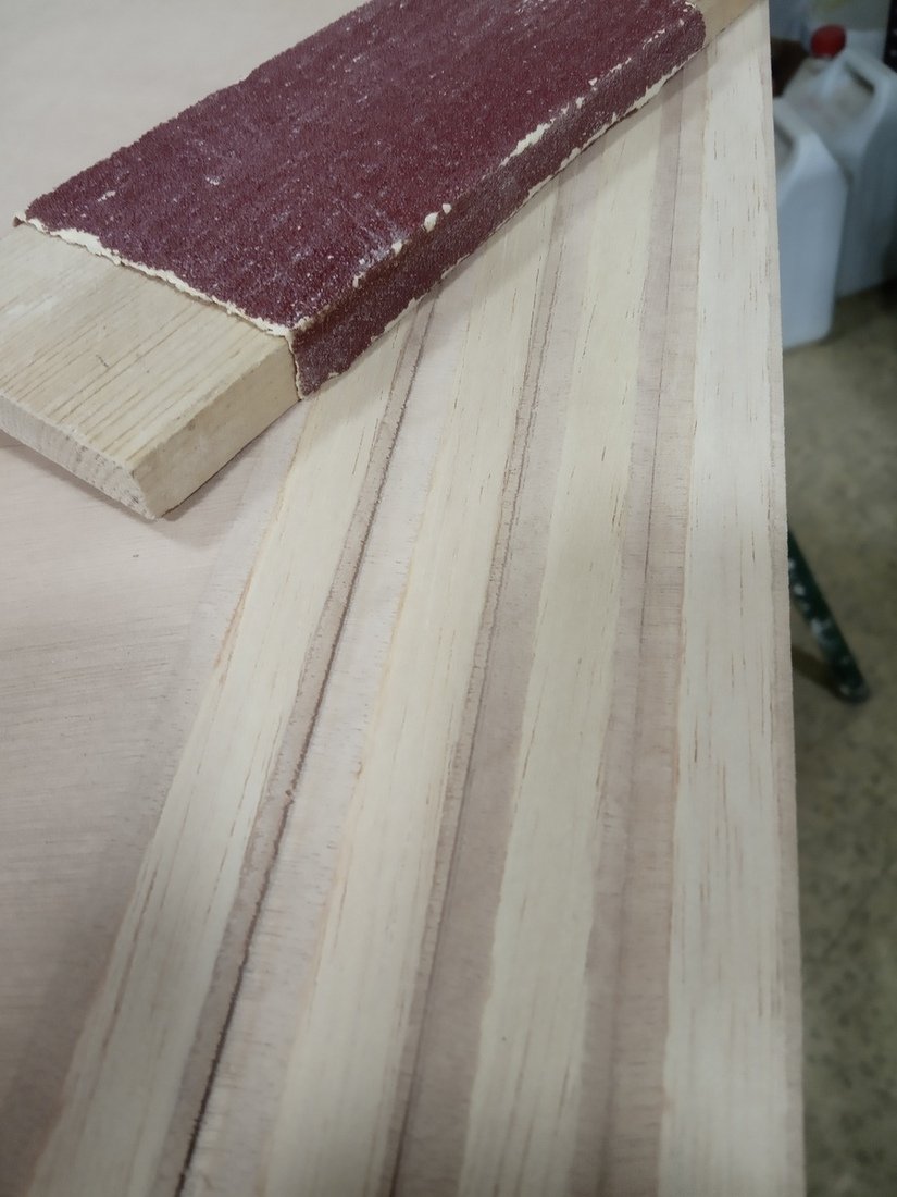

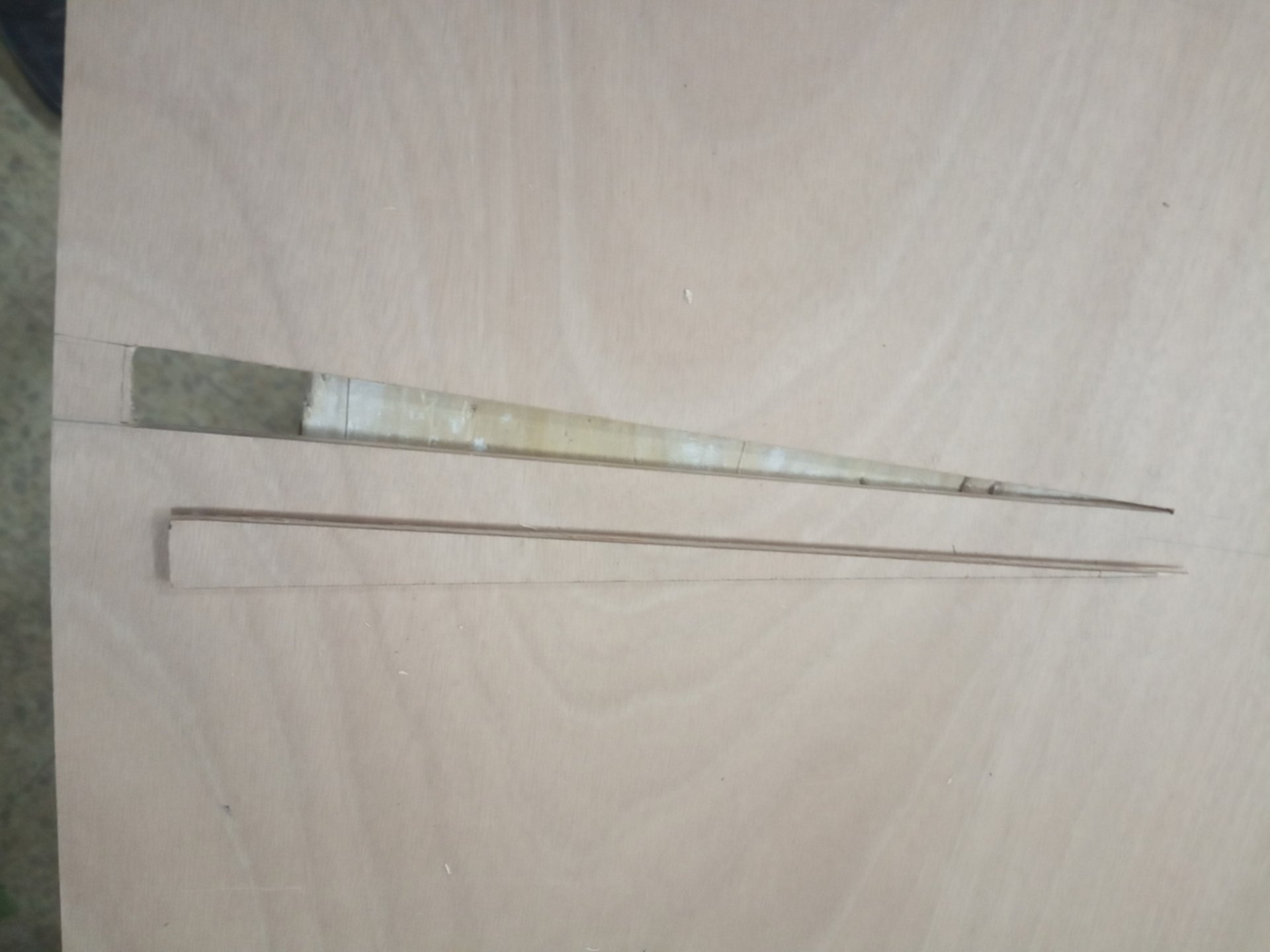

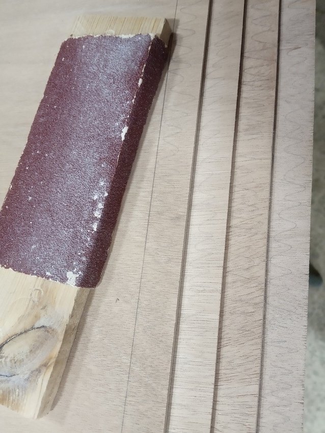

Debido a lo ya comentado de la falta de exactitud en los ángulos, tuve buen cuidado en emparejar con lija las ligeras diferencias entre los cuartos obtenidos y de hacer que las ranuras tuviesen origen y final en los mismos lugares para guardar la simetría de la canoa, esperando que la diferencia con el plano sea insignificante e inapreciable a la vista.

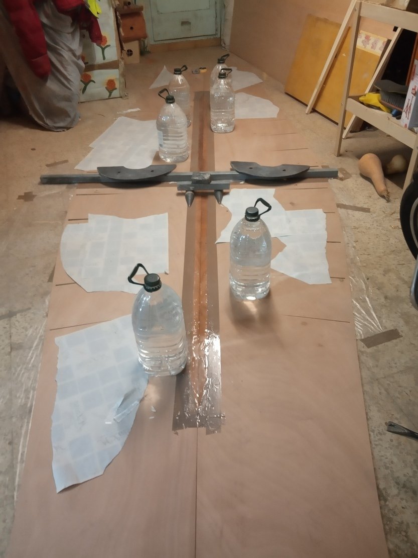

El primer tablero marcado.

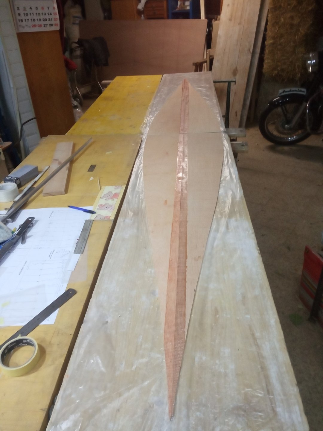

Empece a cortar por lo no esencial, el refuerzo del fondo. También fue el primer intento de pegado de paneles y biselado de juntas.
Primer corte comprometido.
Ajuste de los cuatro cuartos entre sí.
Comprobando que todo va bien.
Lijado de bisel del medio de la embarcación.

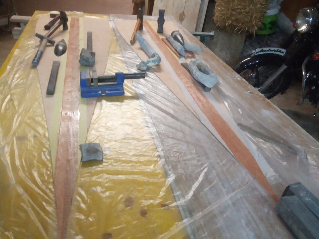

Manipular los paneles constantemente me hizo optar por retardar el corte de los gores, para evitar roturas accidentales. Aún así preferí no cortar hasta el final dejando los dos últimos centímetros como unión temporal.

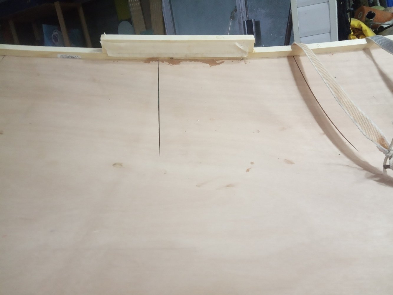

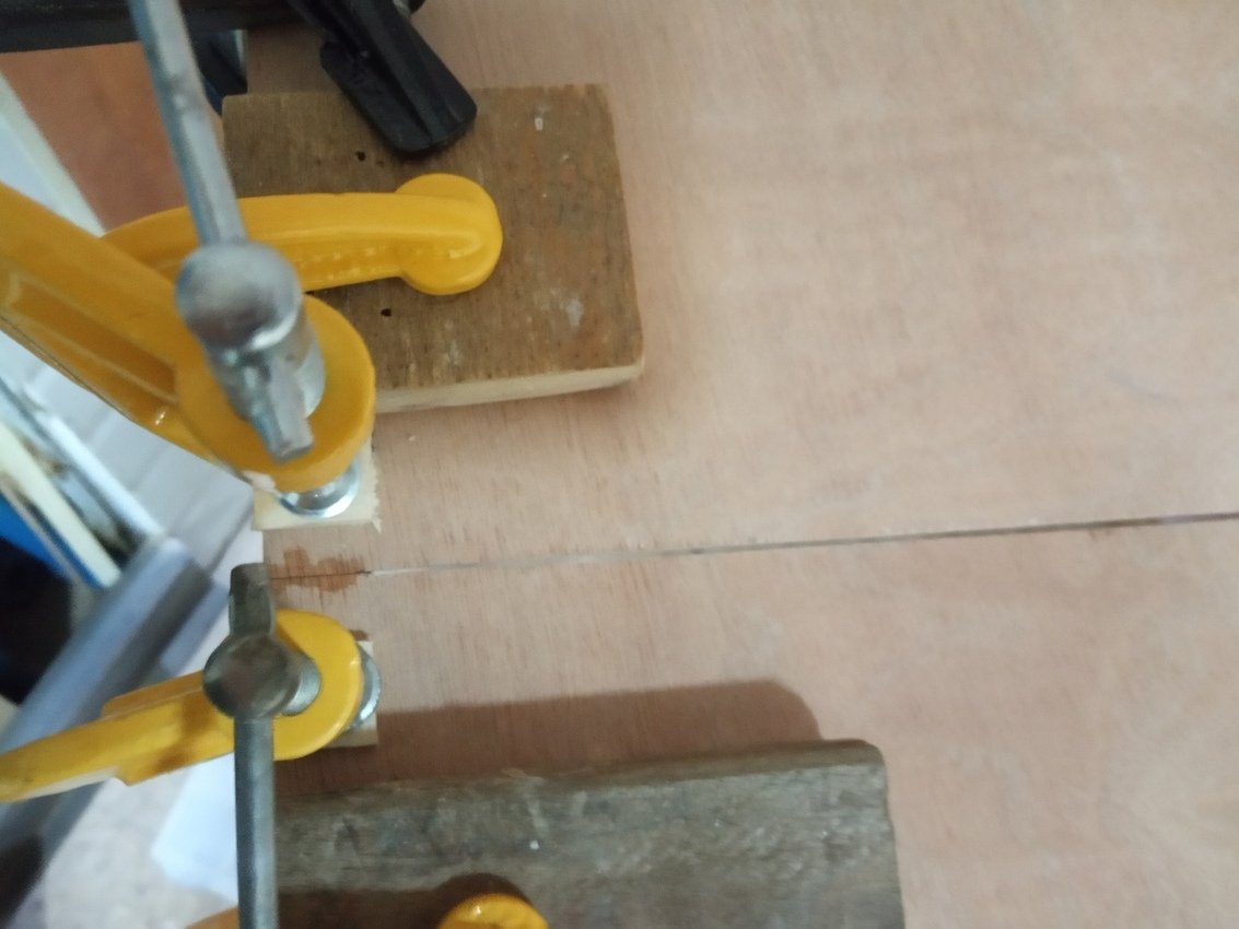

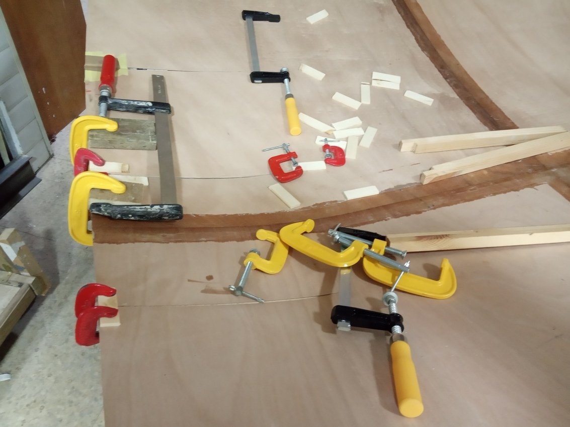

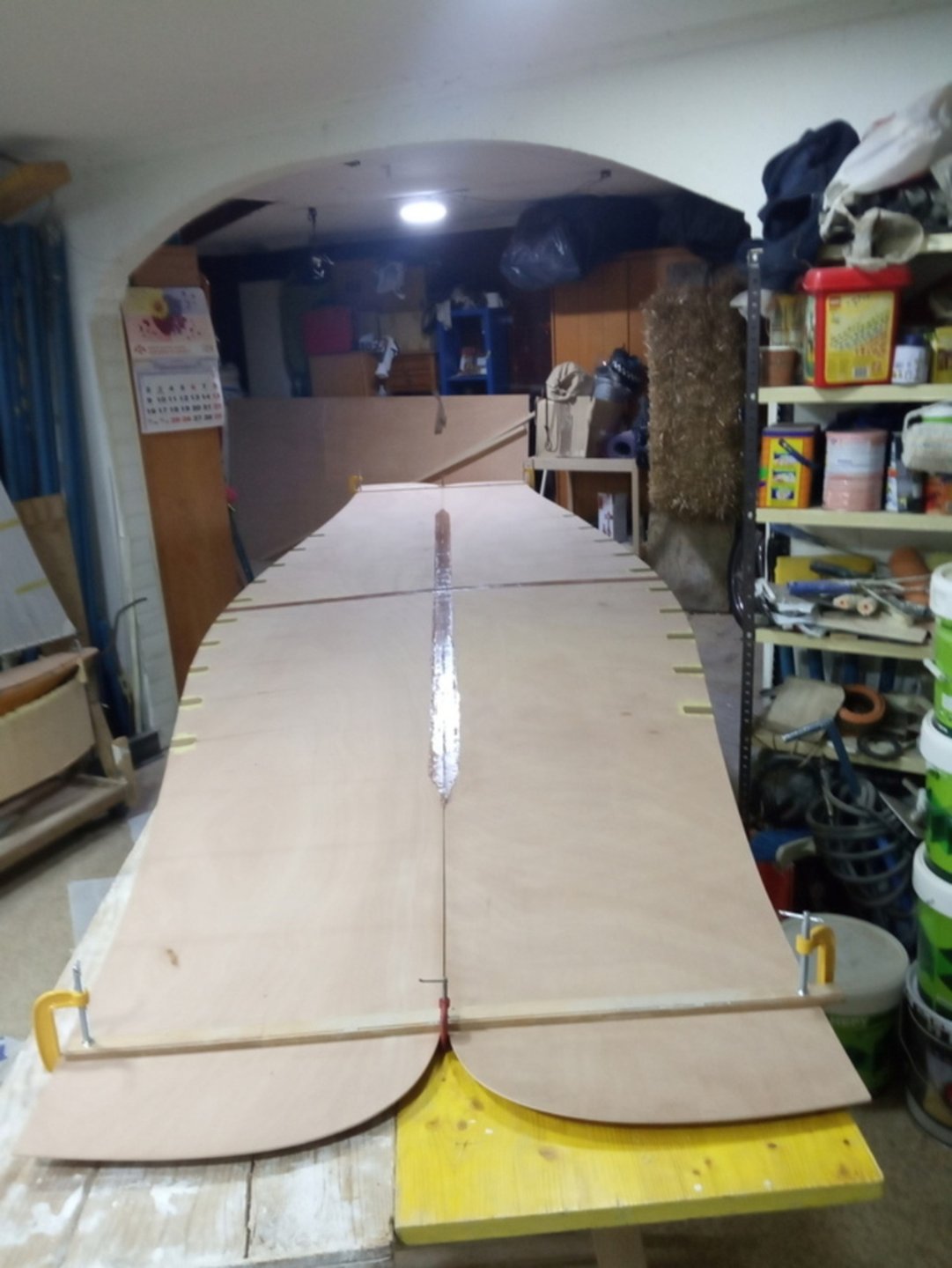

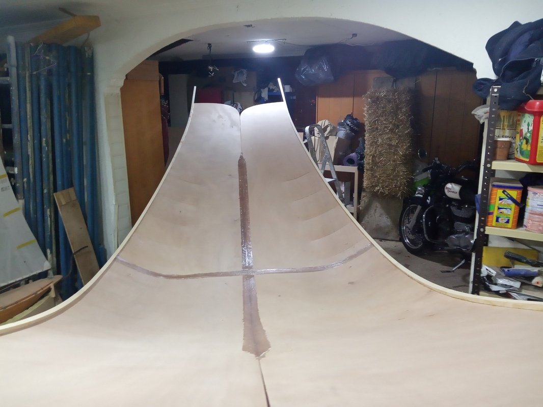

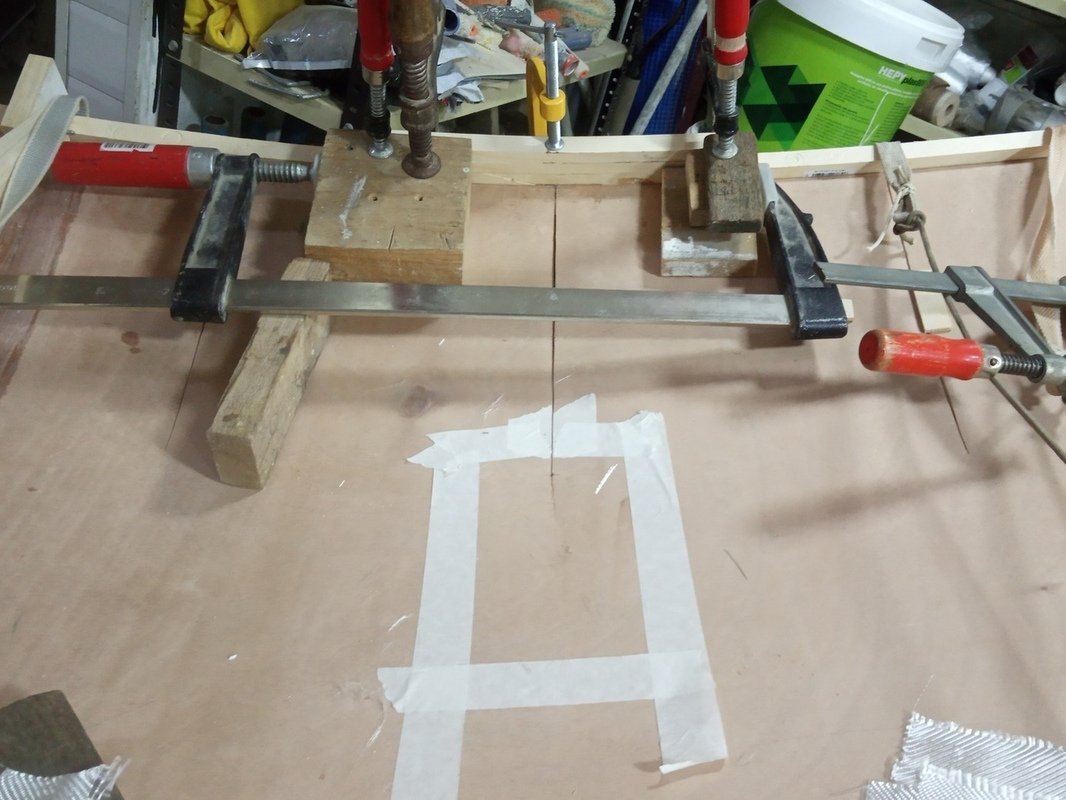

Una vez unidos los cuatro cuartos empecé por terminar de cortar las ranuras y las encinté provisionalmente.

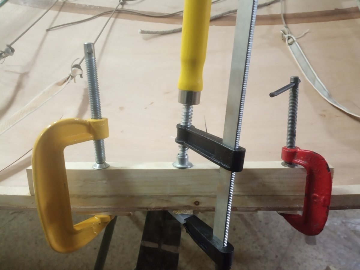

Levantando proa y popa permite que la tensión para unir los bordes de los cortes sea menor. Para ejercer la tracción necesaria recurrí a dos sargentos que sujetan los bordes y otro colocado oportunamente para ir acercando los bordes de los cortes. Cianocrilato en la junta y en un refuerzo de madera por fuera los mantienen juntos definitivamente. No pegué el corte entero sino solamente el extremo superior. Una vez formada la canoa la grieta será rellenada.
Hecha esta tarea, colocar la borda interna es solo una cuestión de cola, paciencia y muchos sargentos.

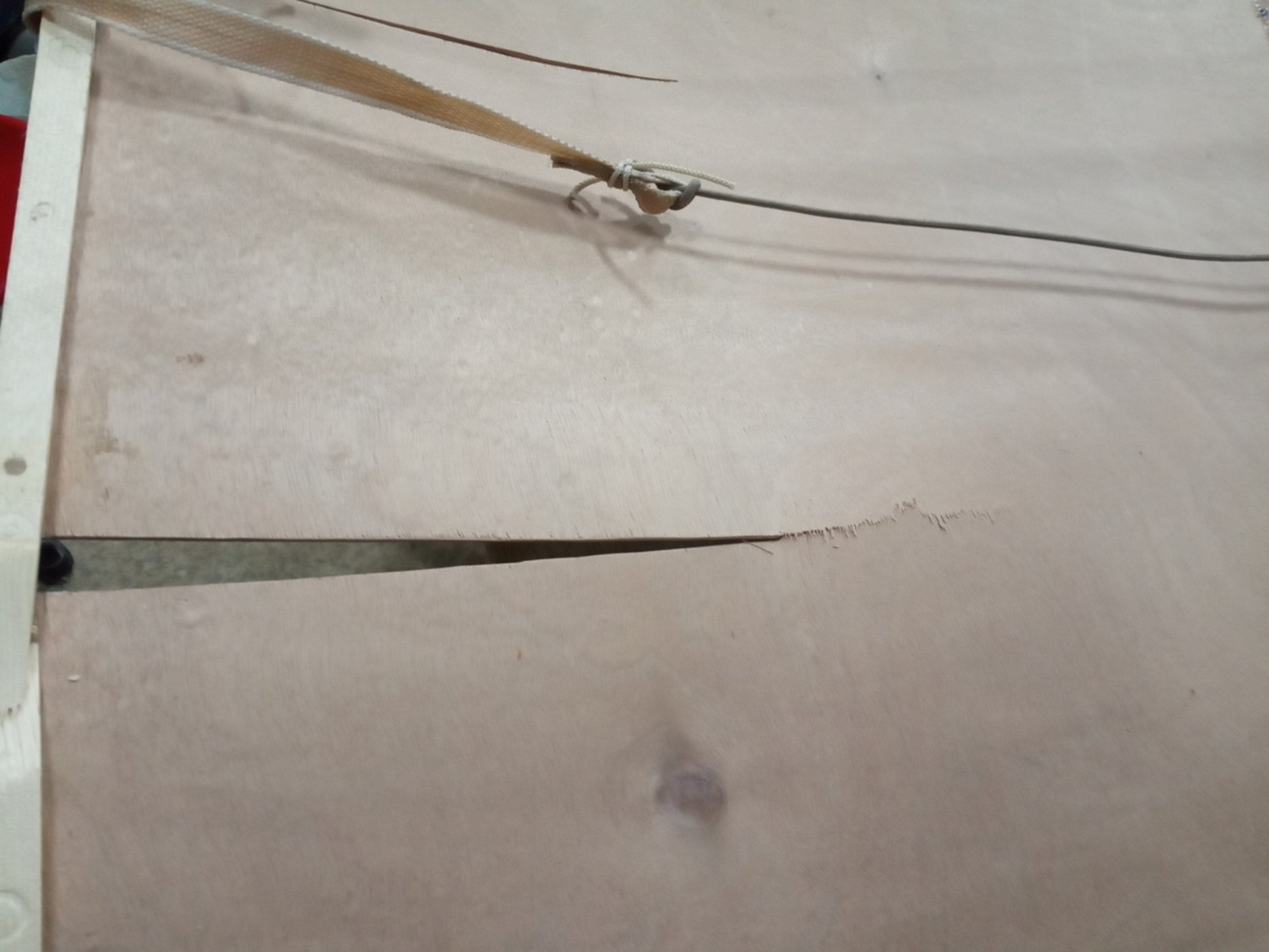

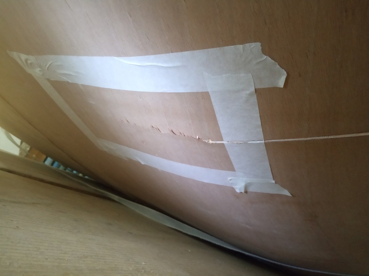

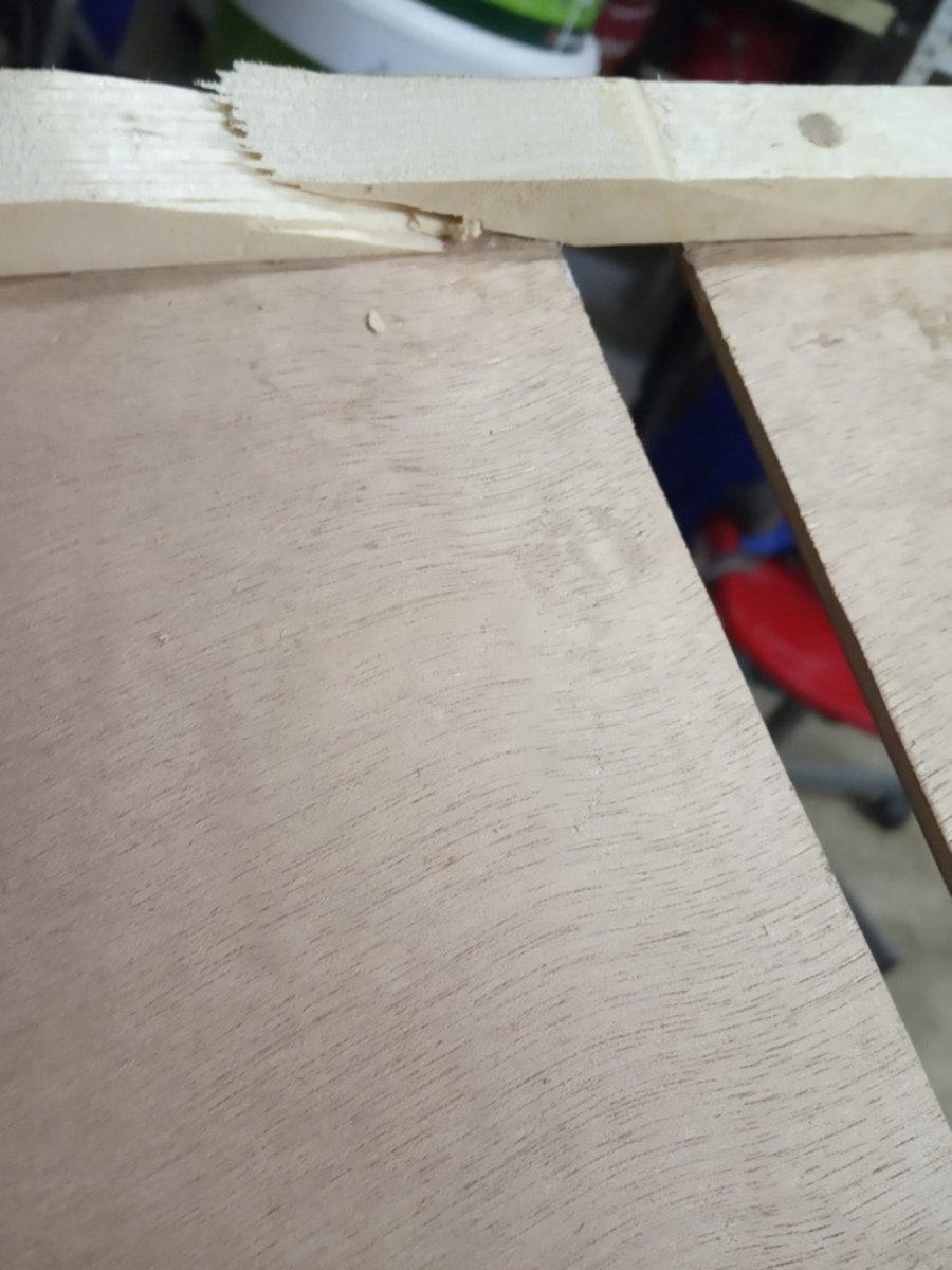

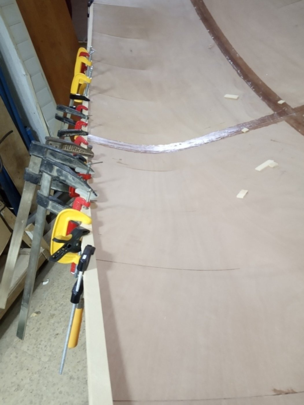

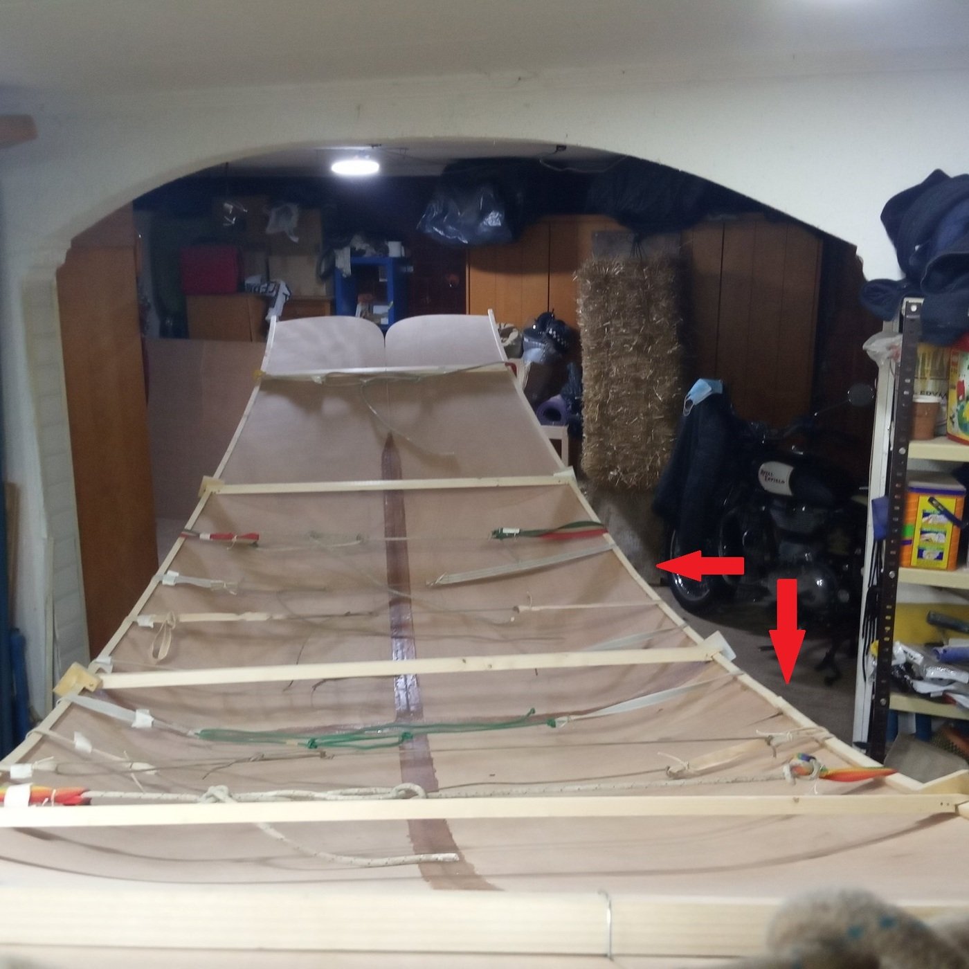

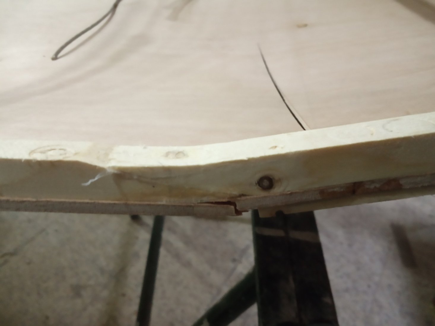

A partir de aquí vino la desgracia. La inexperiencia en una construcción tan grande ha hecho que cometiera un error que ya he pagado caro.
Tenía que darle la vuelta al tablero para pegar la parte longitudinal de la canoa por la cara opuesta a la ya pegada. No lo hice porque creí que sería más fácil esperar a que cerrara las muescas laterales y el tablero adoptase la forma de plátano característica de antes del plegado final. La estructura se convierte en autoportante, más aún con las bordas interiores puestas, se achican las medidas de todo el conjunto y mantiene una cierta rigidez.
Todo eso es así, mientras que las puntas del plátano apunten hacia arriba, en el momento en el que giramos la estructura, al estar boca abajo, las fuerzas actúan al revés y una de las bordas colapsó, partiéndose por dos sitios.
Afortunadamente, había tomado mis precauciones, no todas las necesarias visto lo ocurrido. El conjunto estaba trabado con listones por cinco puntos, en sentido transversal, mi preocupación era limitar el alabeo. No conté con la fuerza de la gravedad tirando de las puntas hacia abajo, una traba longitudinal hubiese resuelto el problema.
Gracias a las trabazones transversales los daños fueron limitados, en unos de los puntos la borda y apenas el tablero, y en el otro la rotura de la borda fue justo enfrente de una de las ranuras y el tablero se rajó como 15 cm.

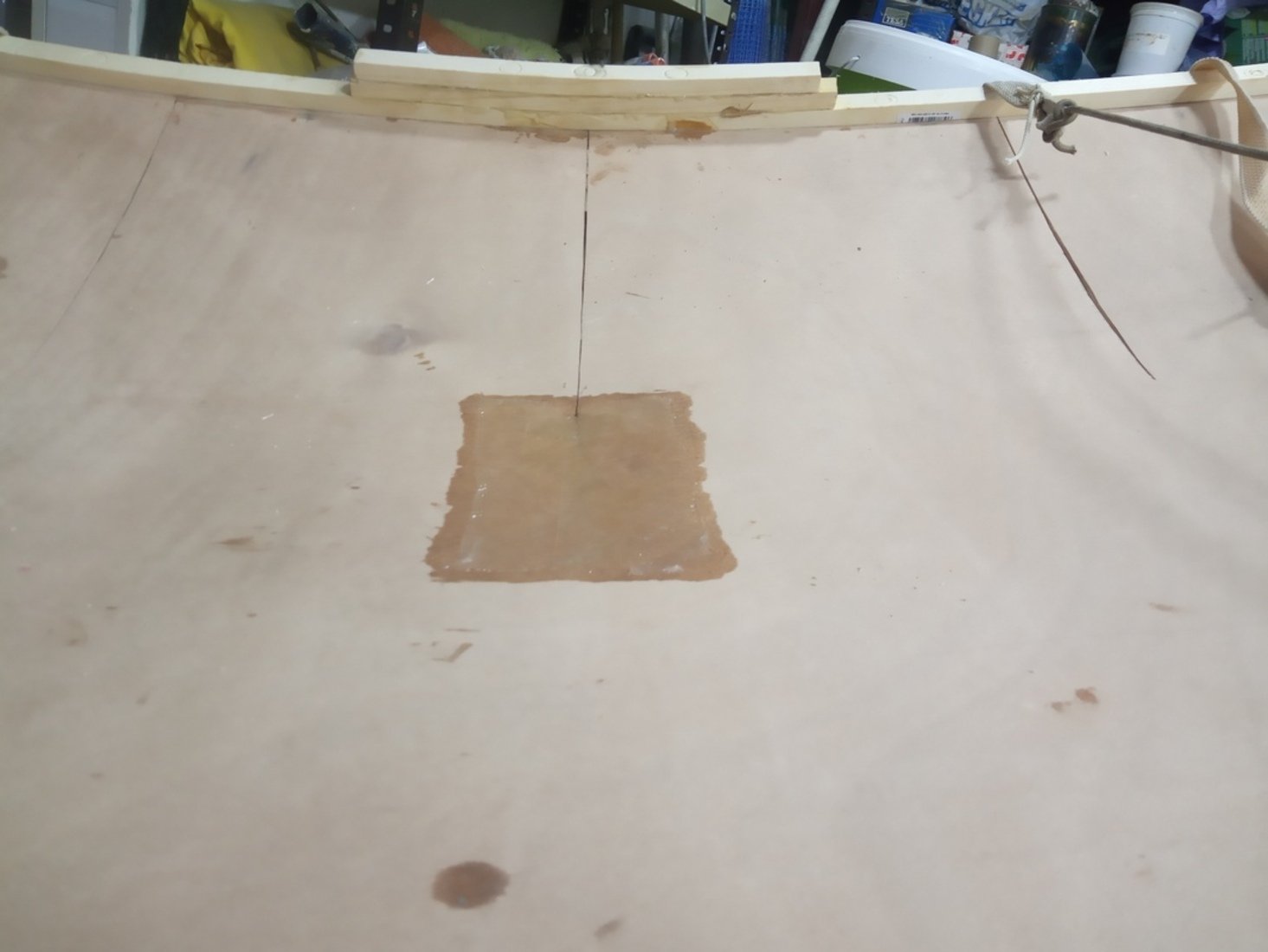

La desolación en esos momentos no tiene palabras, tanto trabajo tirado por la borda (nunca mejor dicho). En esos momentos piensas muchas cosas, mandarlo todo al carajo, empezar de nuevo, remendar lo roto, hacer otro diseño de canoa...
Siempre ha sido una premisa para mí No Rendirse, no al menos a las primeras de cambio. Tras reflexionar, ya en frío, los pro y contras de las opciones; me decidí por reparar. Los daños no eran graves e incluso puede que consiga que sean invisibles una vez terminada.

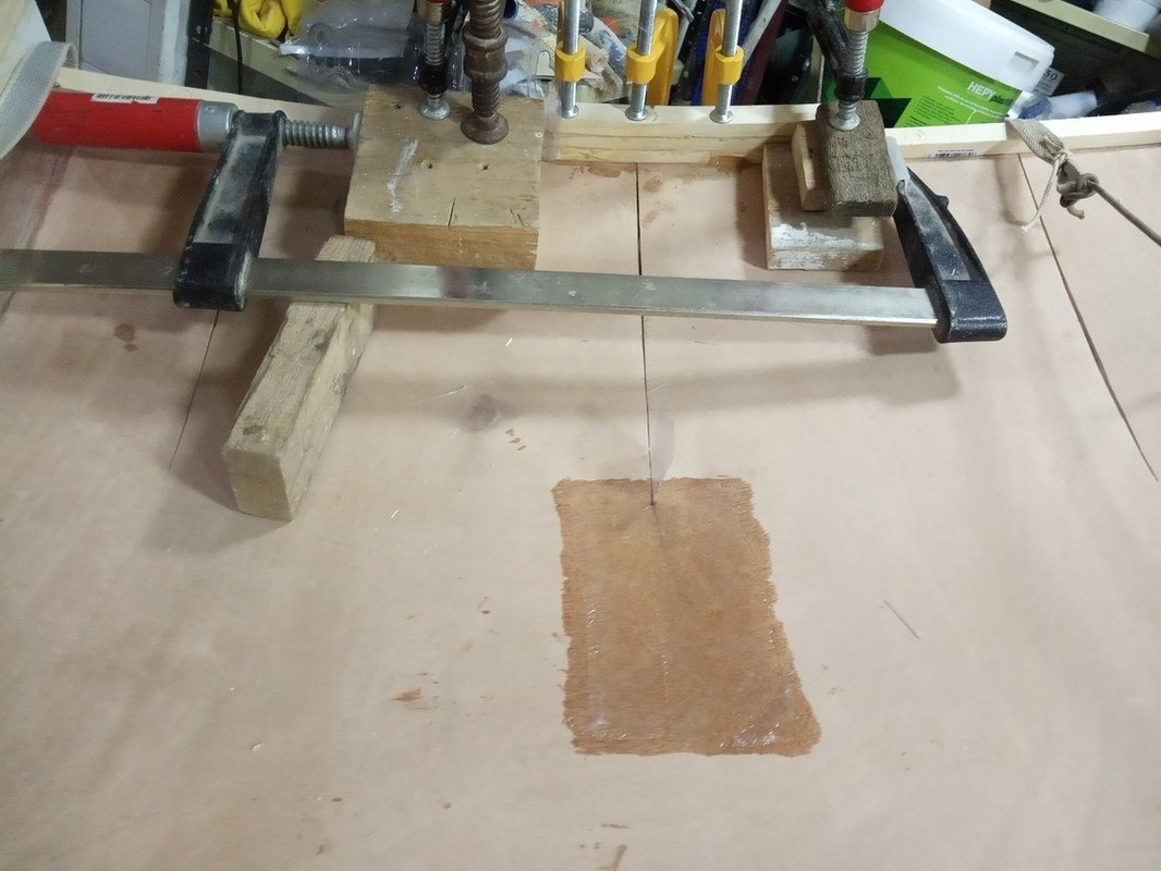

Redoblando el grosor de la borda en los puntos de rotura y con la tensión de unos sargentos conseguí que todo volviera a su ser. Tuve buen cuidado de que la curva se mantuviese dentro de las formas del plano. Para ello tomé la referencia de la distancia de la flecha en la sección de arco en el lado opuesto intacto y mediante pruebas dí con la longitud y grosor del refuerzo necesario para que la borda rota se combe de manera simétrica a su opuesta. Resina epoxi y listo.
La rotura del panel se reparó con costuras de fibra de vidrio por ambas caras y resina epoxi.
Tras 24 horas y retirados los sargentos todo parece ir bien. Volvemos a la casilla anterior.
