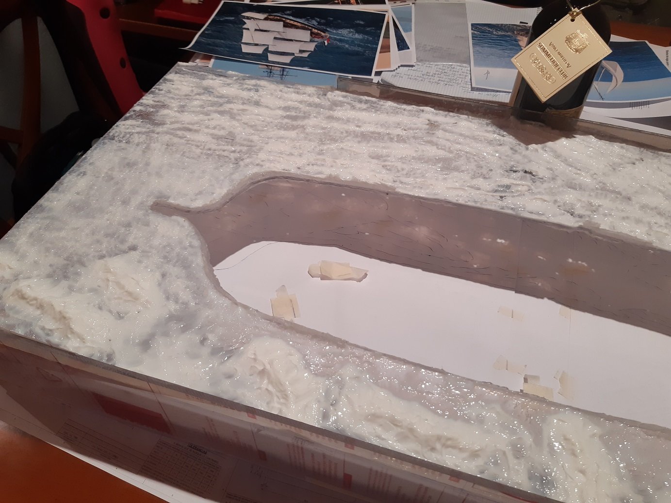

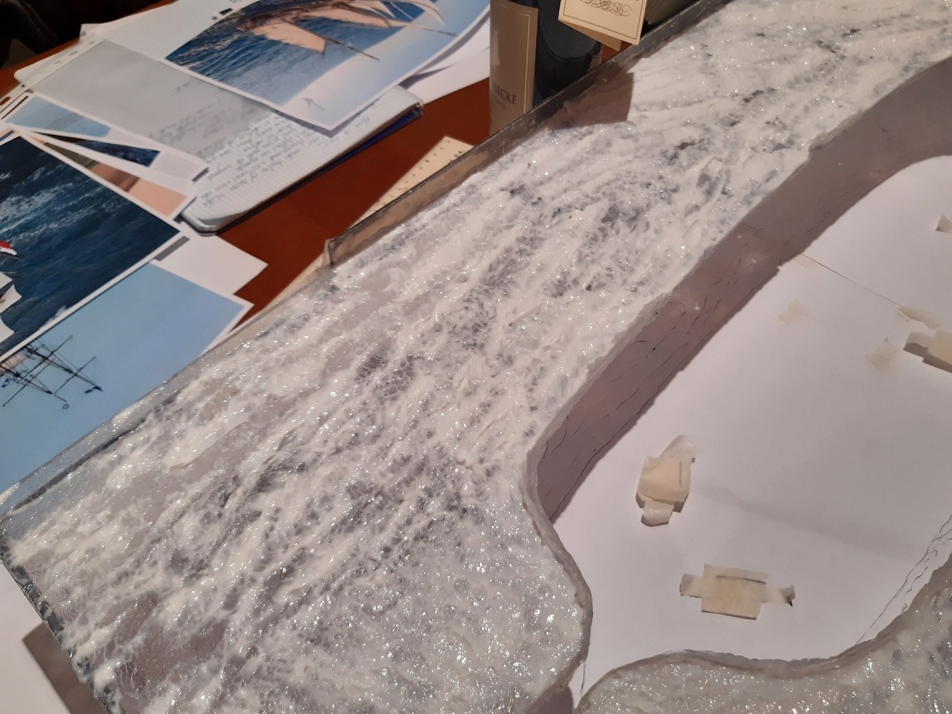

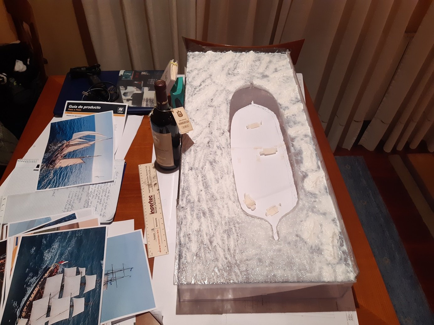

Re: Bombarda Candelaria de DIKAR

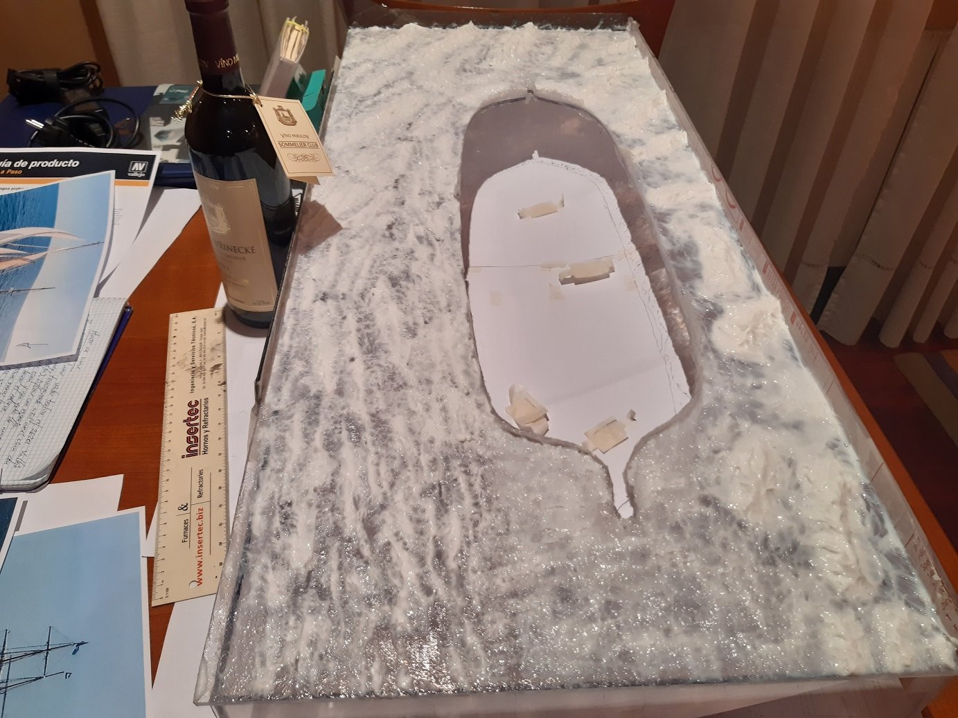

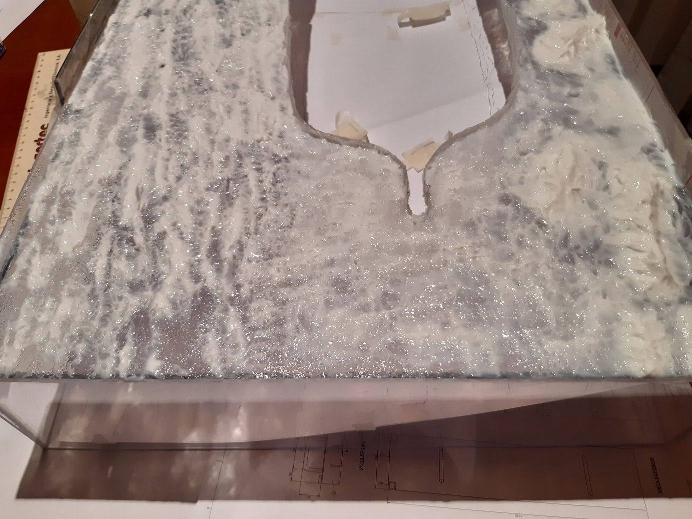

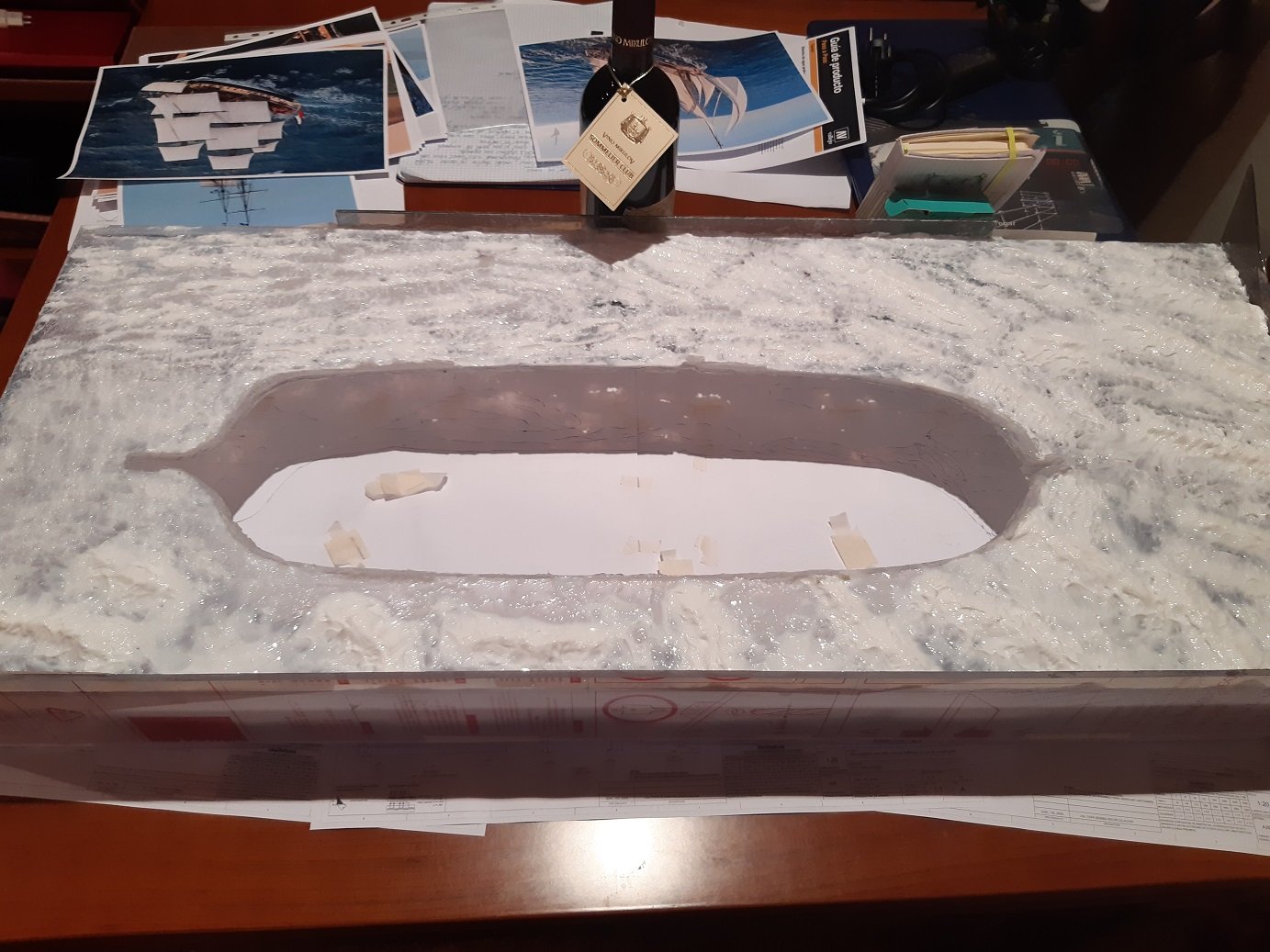

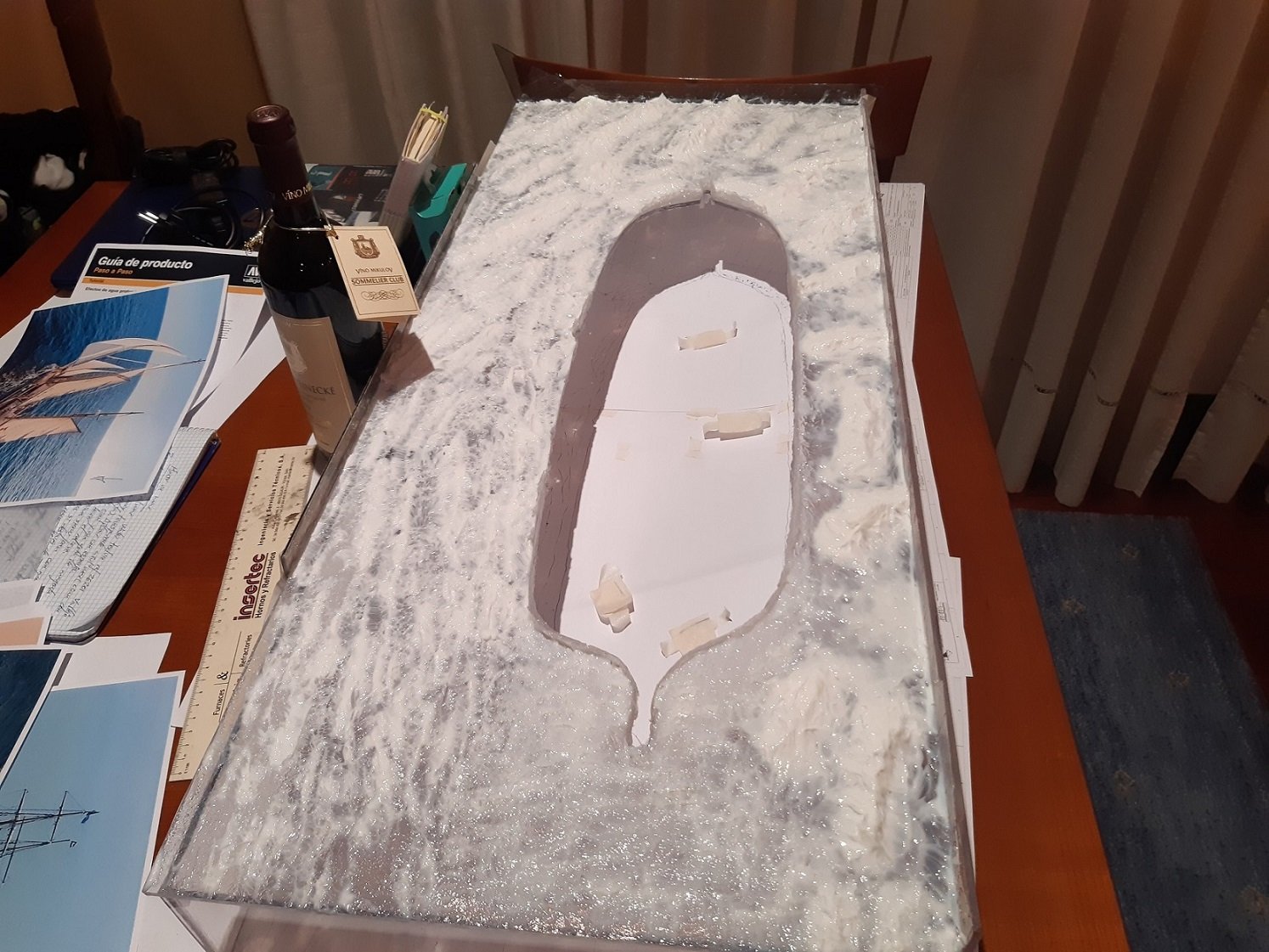

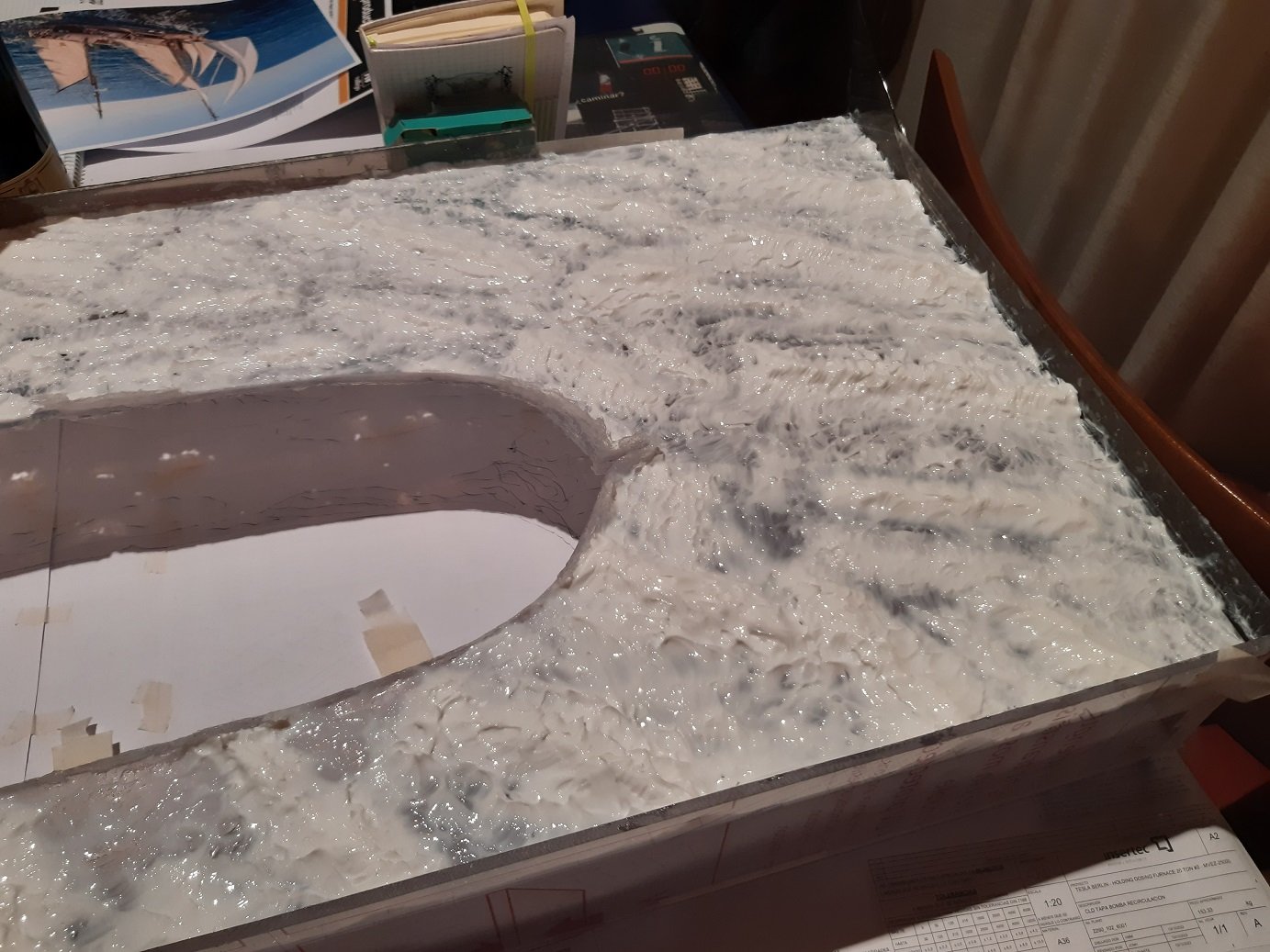

Buenas,
Adjunto la situación actual de la placa de metacrilato ¿mar?
Con la resina ref. 26201 he hecho la simulación del mar como buenamente he podido. Tirando sobre todo de fotos.
Por barlovento y proa del barco olas de viento de pequeña de altura aprox.650mm. Pensaba no poner espuma en estas olas.
Una estela con la anchura del casco con el agua un poco revuelta.
Pegado al casco en proa olitas de rebote de altura aprox. 250mm., y muy similar en la zona de sotavento del casco pero alejándose más distancia.
El problema que me encuentro es que tres semanas después cualquier espesor de resina superior a los ¿3mm? no llega a transparentar. Lo he dejado al sol, probado con un secador, ventilador. No se me ocurren más opciones. ¿Os ha pasado alguna vez? ¿Se os ocurre alguna otra manera?
Pensaba empezar ya a pintar, a ver que tonalidad final coge.

- Mensajes: 6059
Vaya pedazo mar, tiene muy buena pinta.
Que se quede blanca la resina es normal si es en capas gruesas, pero no te preocupes se vuelve transparente ella sola aunque según el grueso de la capa puede tardar, incluso meses. Hay que esperar para pintar , si no lo haces no puedes apreciar lo que va a quedar.
Mientras se seca puedes ir pensando con qué planos te vas a hacer el siguiente.
Sí tiene buena pinta. Creo que pintado va a ganar mucho.
Yo todavia no he empezado con la resina
Por cierto, en una estufa de curado lo mismo seca antes. Es broma, lo digo por la regla de Insertec.
Urruti, ¿va transparentando la resina?
Buenas Eli,
Pues no. Semanas después los espesores mayores de ¿3-4mm? seguían blancos. Finalmente no he podido esperar más. He pintado la superficie del mar como indico Leopoldo, cian y un poquito de magenta. No tengo paciencia, y no podría comenzar otro modelo a falta de la guinda en este.
Ahora estoy aplicando en los cuatro laterales still water ref.26230 con un poquito de cian diluido, muy clarito.
Cuando termine pondré alguna foto.
Posteriormente tengo idea de still water sin pintura en la superficie del mar, y la espuma. En cuanto termine con los laterales pongo alguna foto.
Con muchas variaciones, creo que la idea de hacer una base tipo mar es buena. Se puede hacer ondulada como tienes, con olas, lisa, pintando laterales, dejando trasparente, o muy ligeramente coloreadas todas las superficies. Pero como también insistía Leopoldo creo que vale la pena intentarlo.
