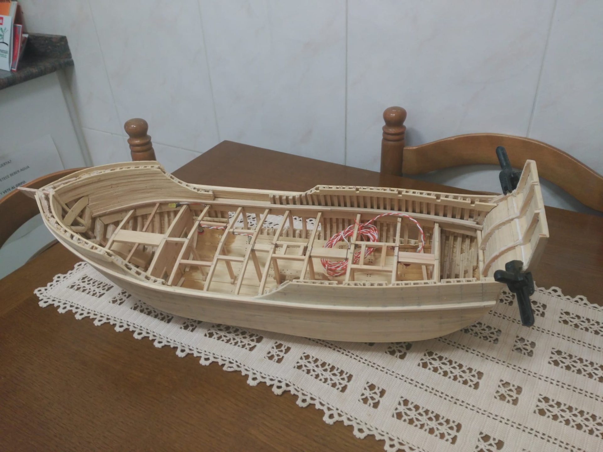

Gracias por la aclaración, Cayetano. En otros modelos que he hecho van superpuestas, aunque son embarcaciones menores, pero en naos o galeones no tengo experiencia, y se me hacía raro ver tantas ligazones superpuestas hasta cuatro niveles, pero veo que luego se van complementando con las siguientes. De nuevo gracias, por el enlace a ese libro.

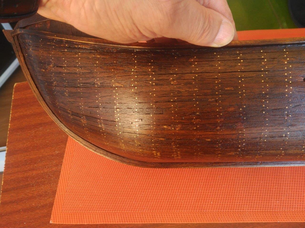

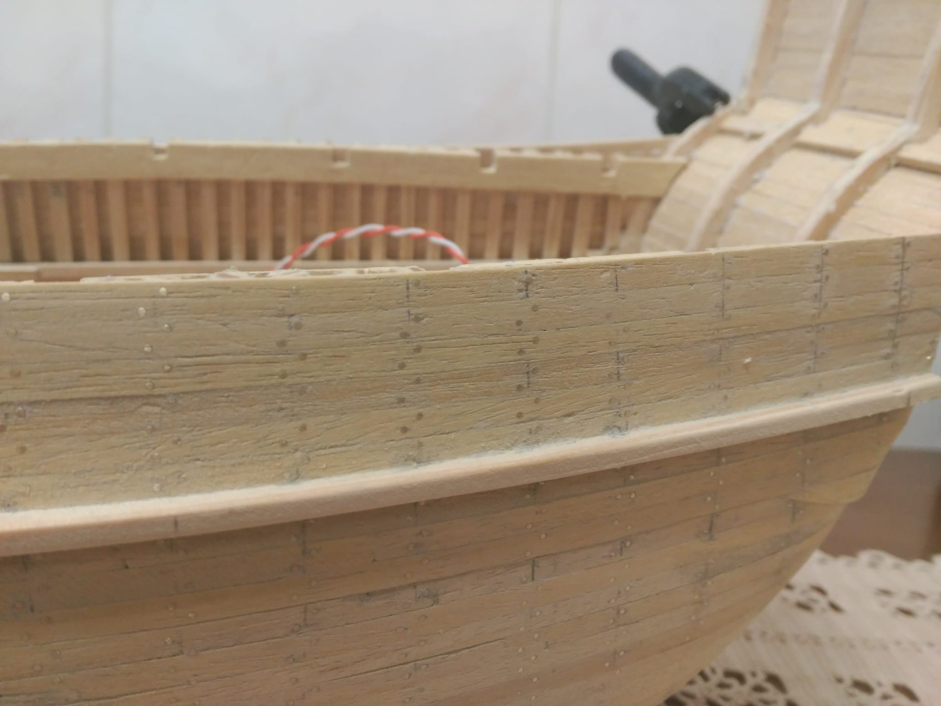

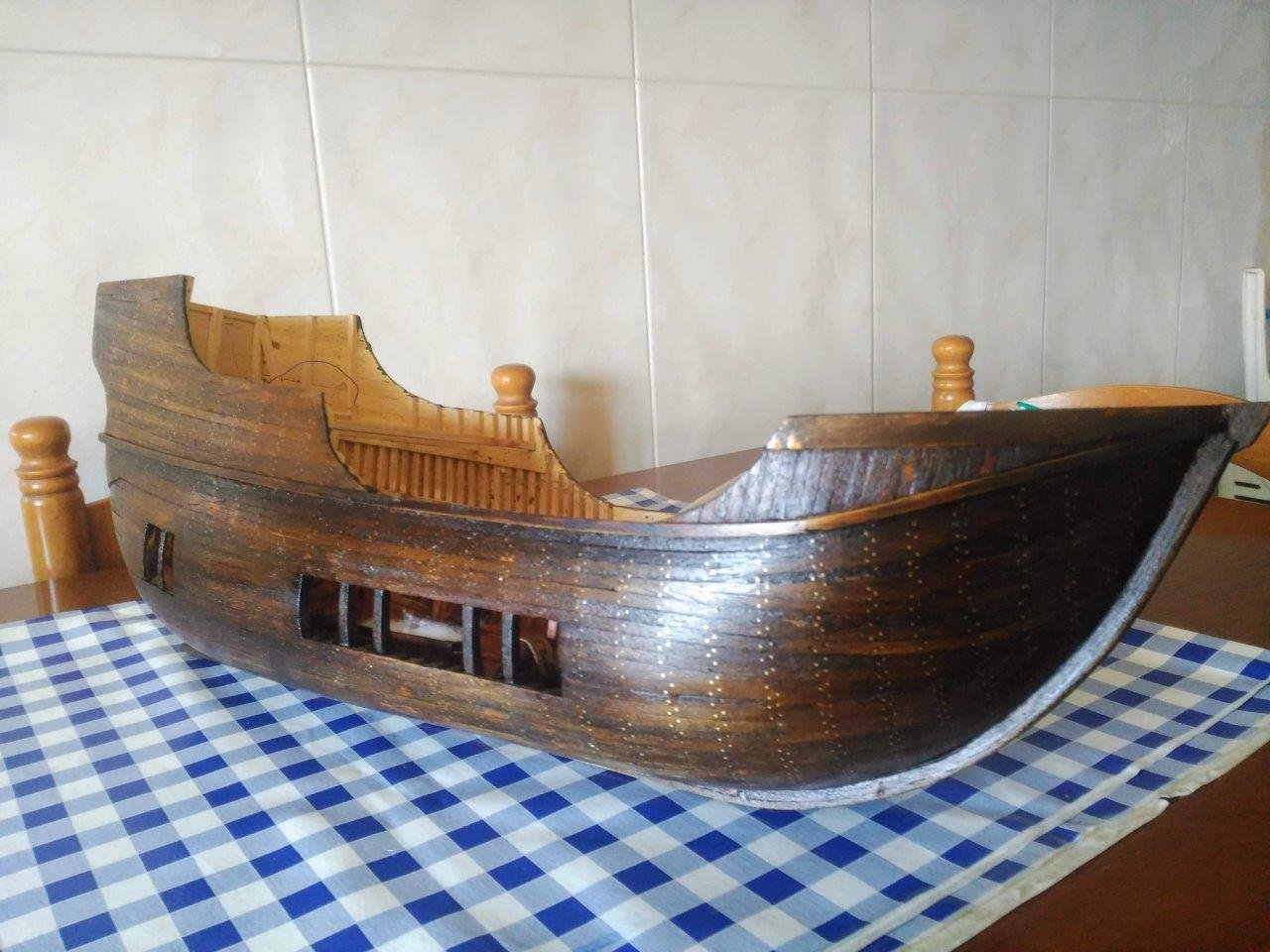

Espero que esteis todos bien, ese encierro me ha dado para mucho y el avance se nota. No sabia que hacer pero me he decidido a poner el claveteado de las tracas con alambre de latón de 0,8 mm creo que el resultado no es malo.
Paco
Mensajes: 2251
Re: Nuevo proyecto: La Santa María
Yo veo bien el claveteado.. aun que no se luego los brillos dependiendo del tono que le des a la madera. Una pregunta. Vas a dejar la madera con ese color o estás pensando en tintar o dar algún tipo de aceite?

carlosys escribió: Sab May 23, 2020 6:45 pm Hola
Buenas Carlos, va tintado estoy probando cosas betún de Judea y tintes a ver si puedo subir luego fotos de los avances.

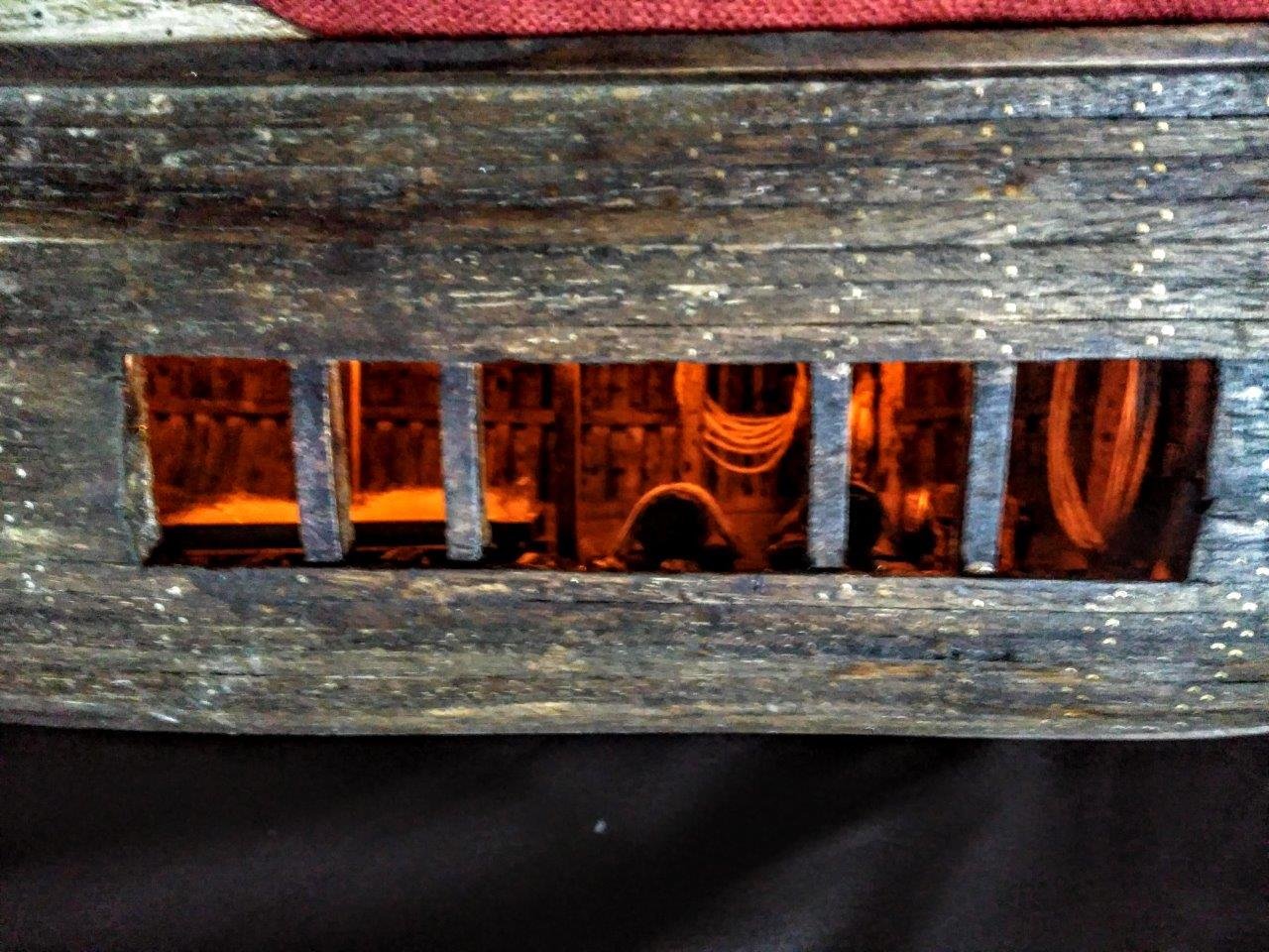

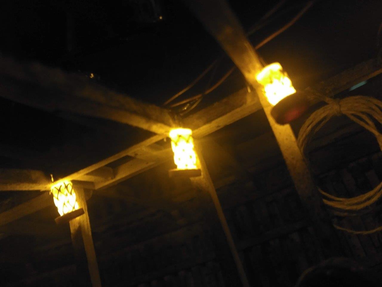

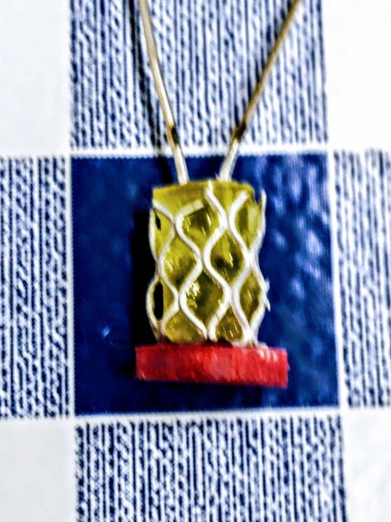

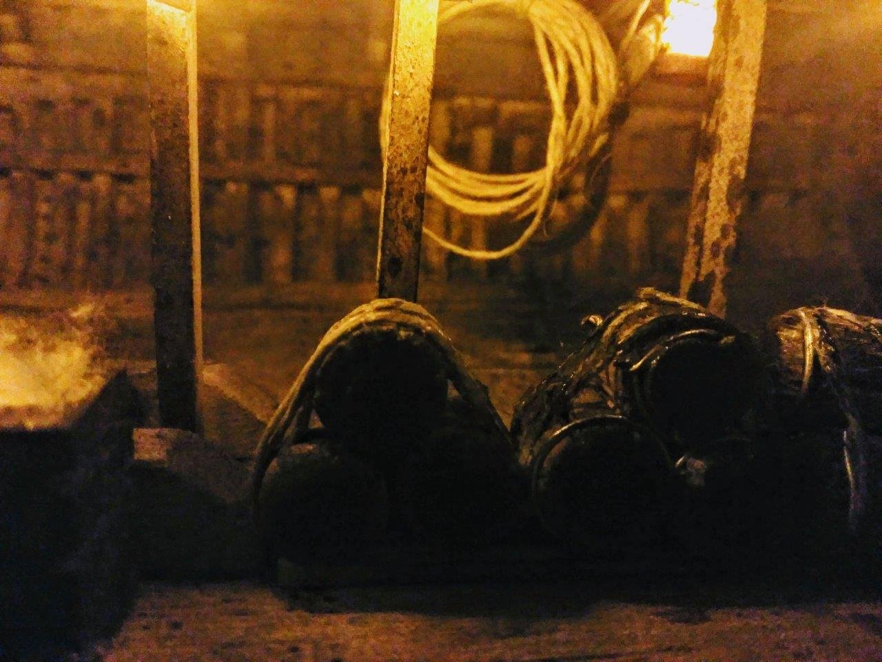

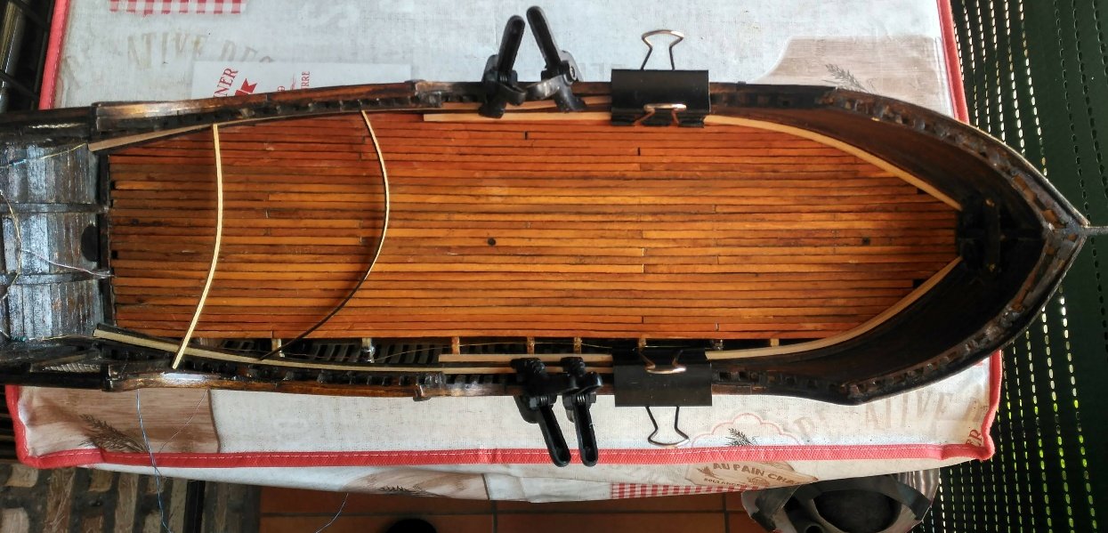

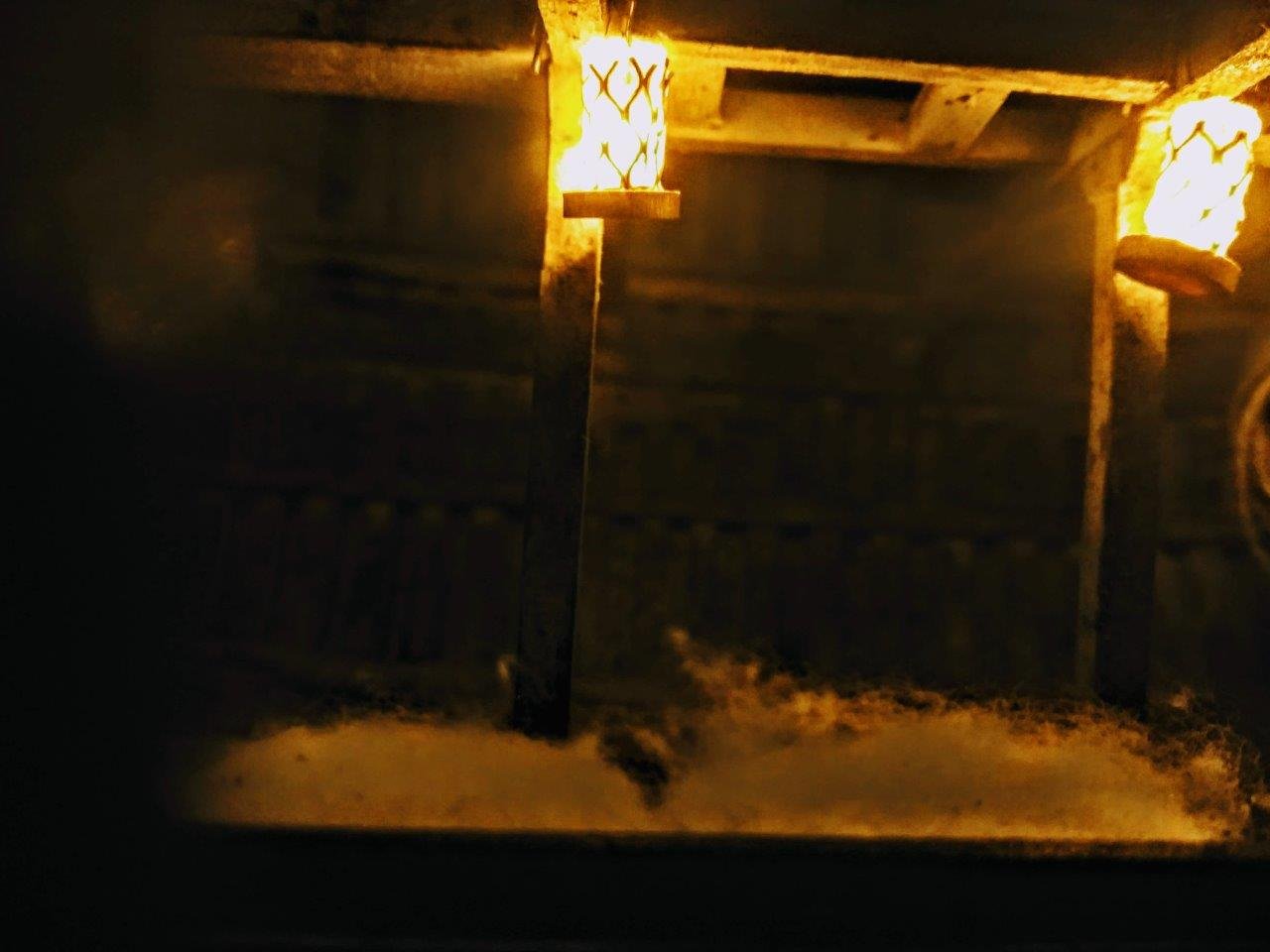

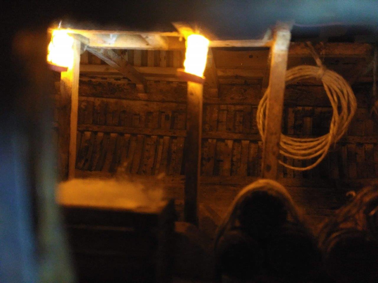

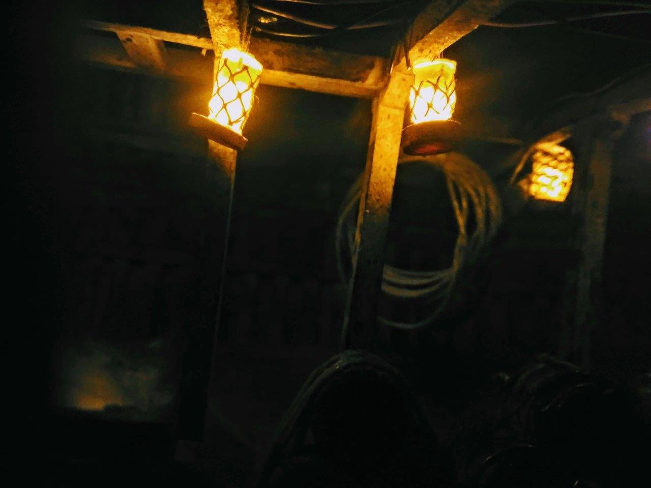

Os pongo los últimos avances, estoy terminando la bodega y he tintado y dado una mano de barniz al casco. Las luces son leds de 2 voltios puestos en serie con una pila de 9V y una resistencia de protección de 100 omios. El tinte ha sido betún de Judea, que luego he retirado con lana de acero y luego he tintado con roble y cerezo. y tiene de momento una mano de barniz satinado acrílico. Para la bodega he utilizado tinte acrílico caoba diluido en agua, y luego pintado con pincel seco en negro para resaltar los detalles y darle una apariencia de usado u gastado.
Seguimos pero ahora mas despacio que empezamos a desescalar y hay que aprovechar el tiempo veraniego que tenemos. Espero que os encontréis bien y que podáis pronto llegar a la normalidad.
Paco

Últimos avances...

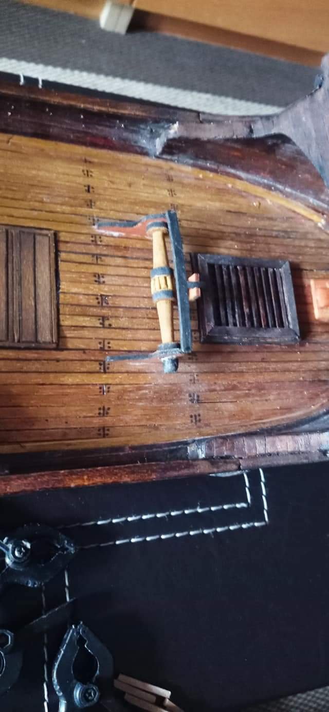

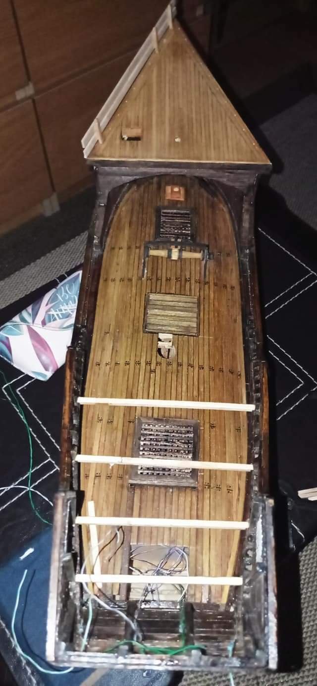

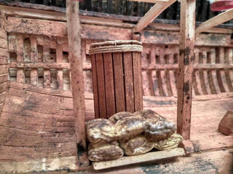

Avanzando sobre la cubierta.
Mensajes: 2251
Seguimos atentos al progreso. Muy interesante el efecto conseguido con las luces LED.

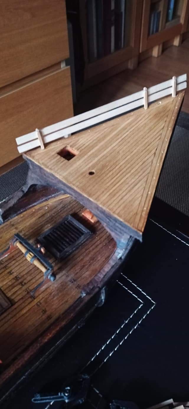

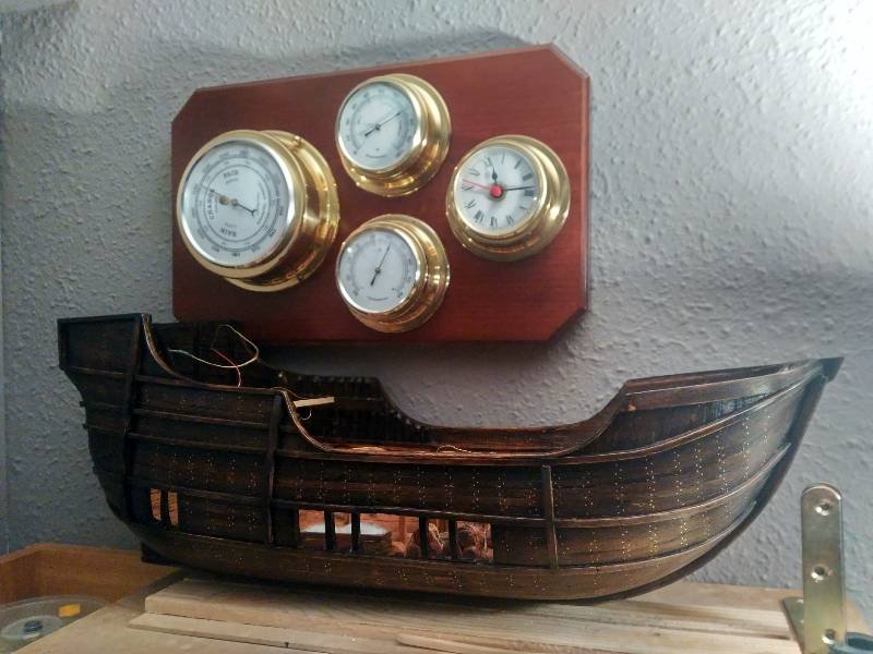

Hola amigos, tenia un poco abandonado el proyecto debido a algunos problemas de salud ya resueltos.

Hola, no intervengo porque no entiendo nada de naos , carracas ni carabelas, pero me parece que lo llevas muy bien y tiene mucho mérito dado que lo haces sin taller.
Me gustaría ver cómo has resuelto la popa.
pktx
Mensajes: 62
Registrado: Dom Feb 26, 2017 10:11 pm
Mensaje por pktx »
Leopoldofran escribió: Jue Oct 08, 2020 6:31 pm Hola, no intervengo porque no entiendo nada de naos , carracas ni carabelas, pero me parece que lo llevas muy bien y tiene mucho mérito dado que lo haces sin taller.
Gracias por comentar, me alegra que te guste, ciertamente mis recursos son limitados pero la afición va creciendo.

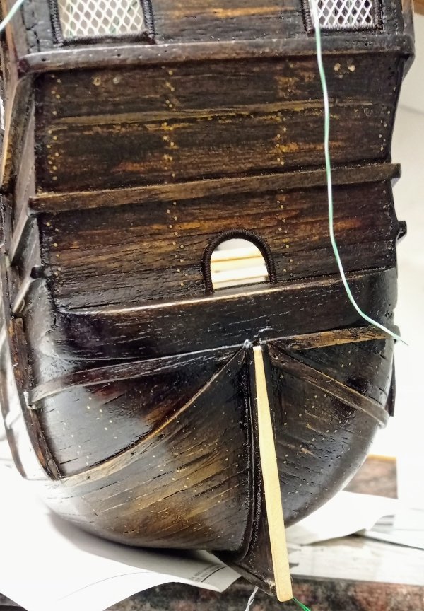

Te pongo una foto de la popa a ver si te aclara algo.
Paco
Mensajes: 6060
Gracias por la foto, esa popa está muy bien ejecutada, el afinado de las tracas del forro es mejorable pero en conjunto se ve bastante correcto.

Leopoldofran escribió: Vie Oct 09, 2020 5:06 pm Gracias por la foto, esa popa está muy bien ejecutada, el afinado de las tracas del forro es mejorable pero en conjunto se ve bastante correcto.
Si, soy consciente de que hay cosas que mejorar, tomo nota, gracias por comentarlo.
