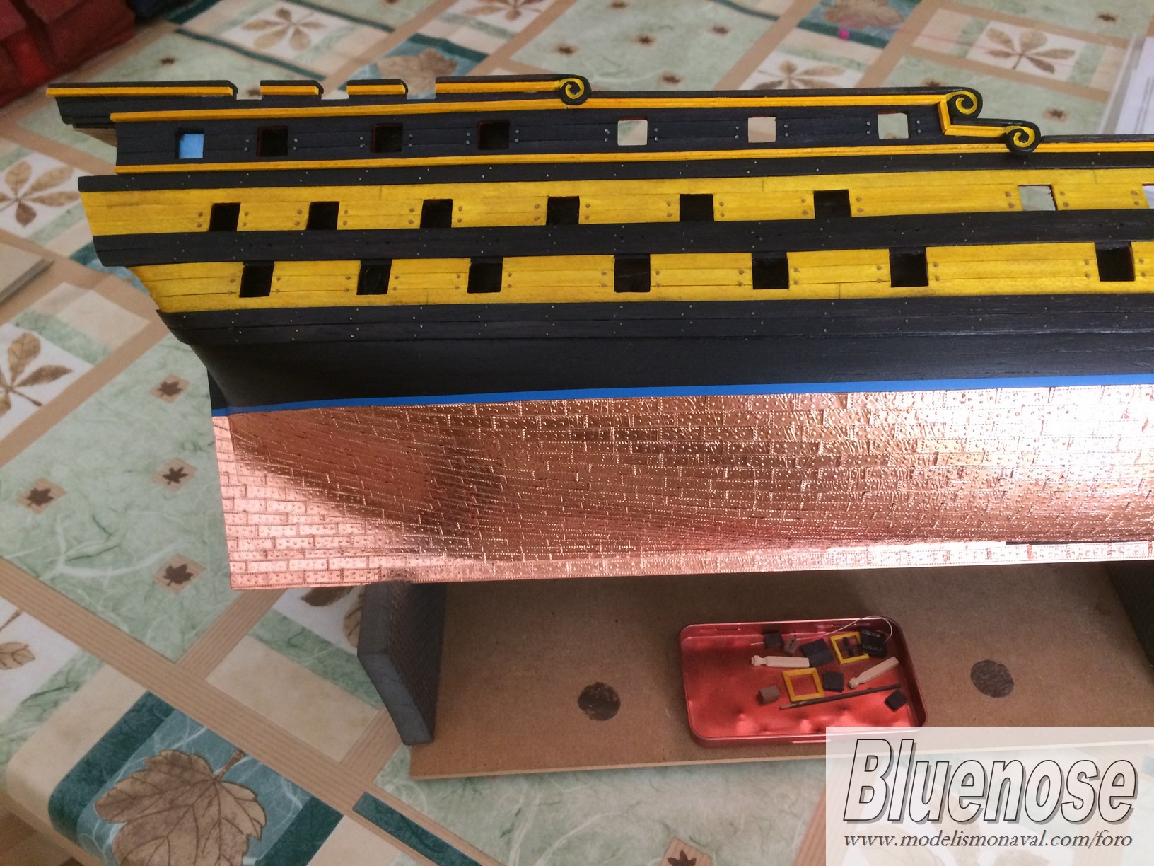

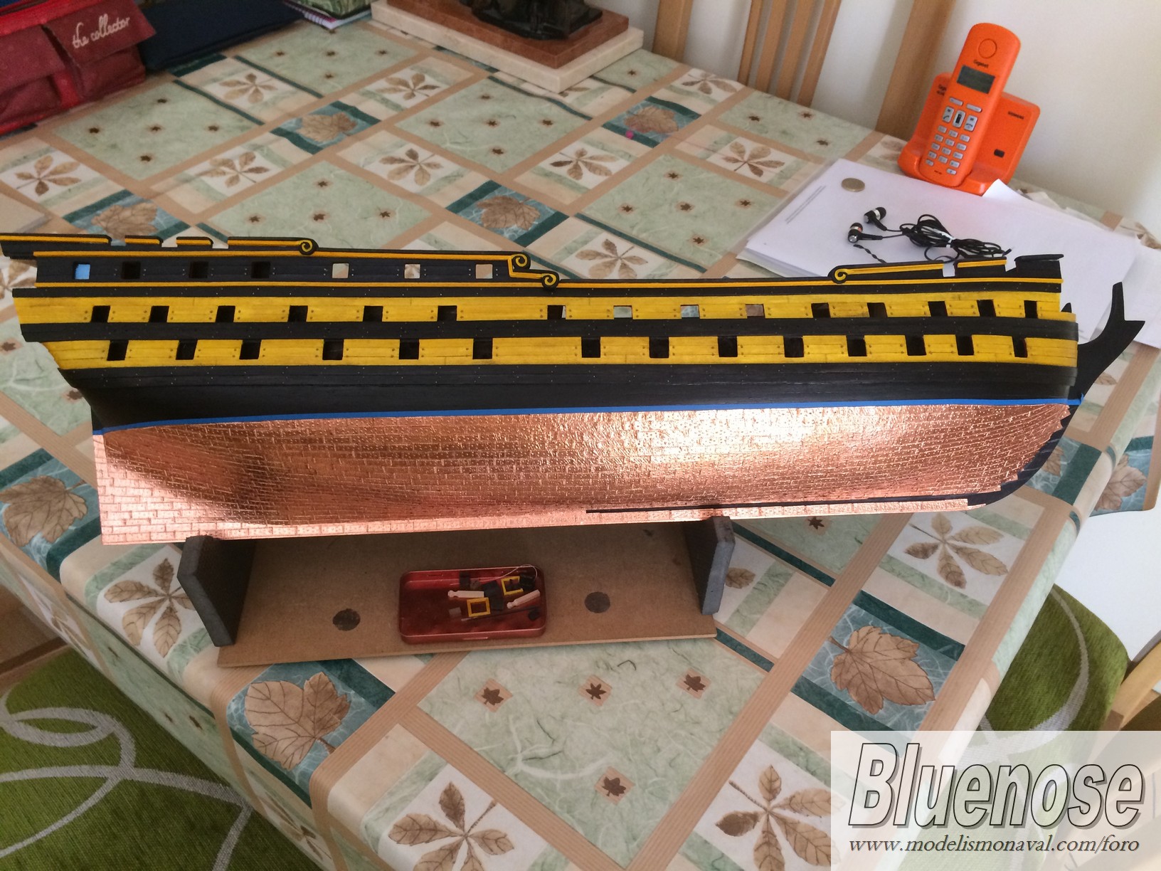

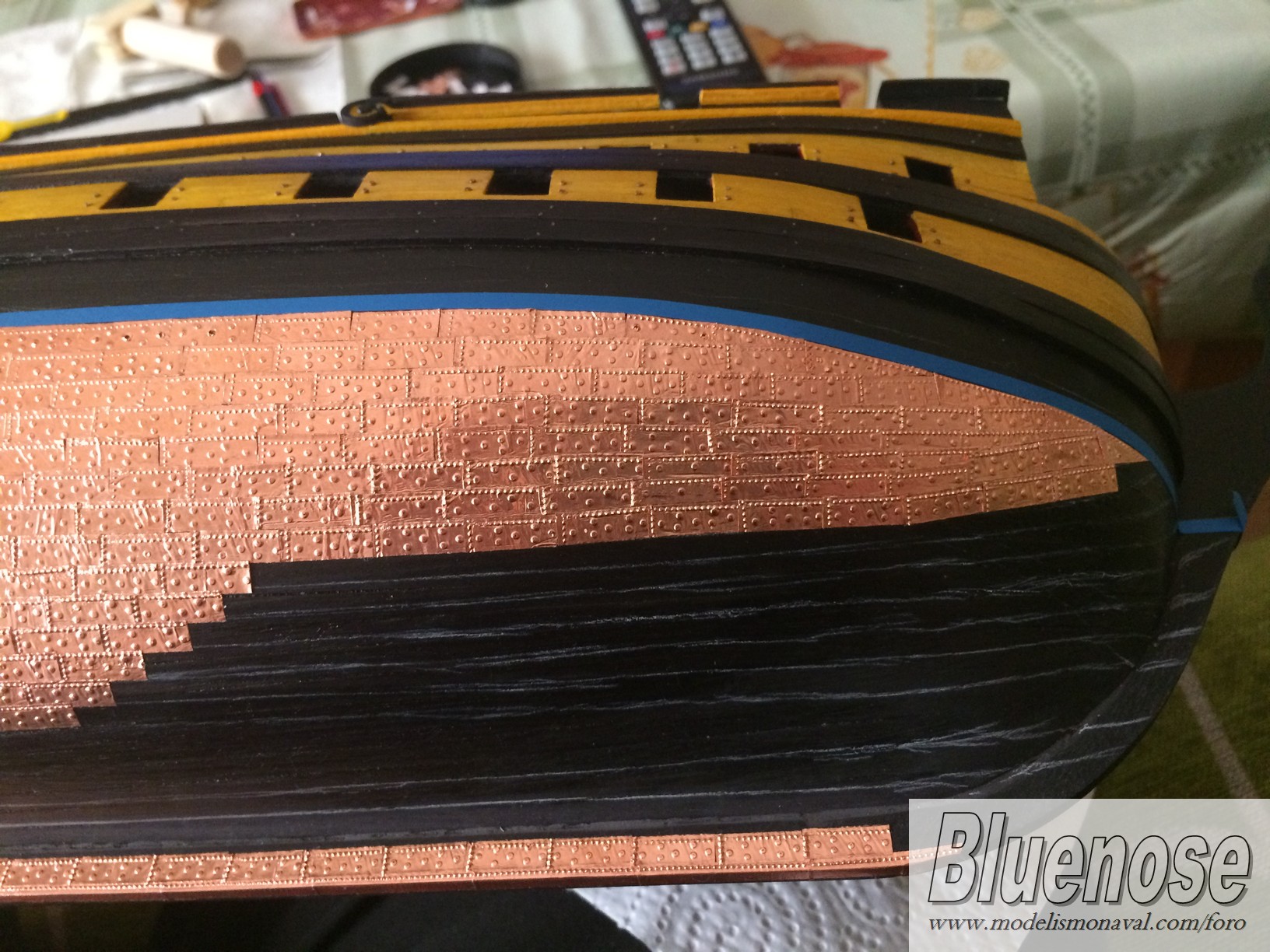

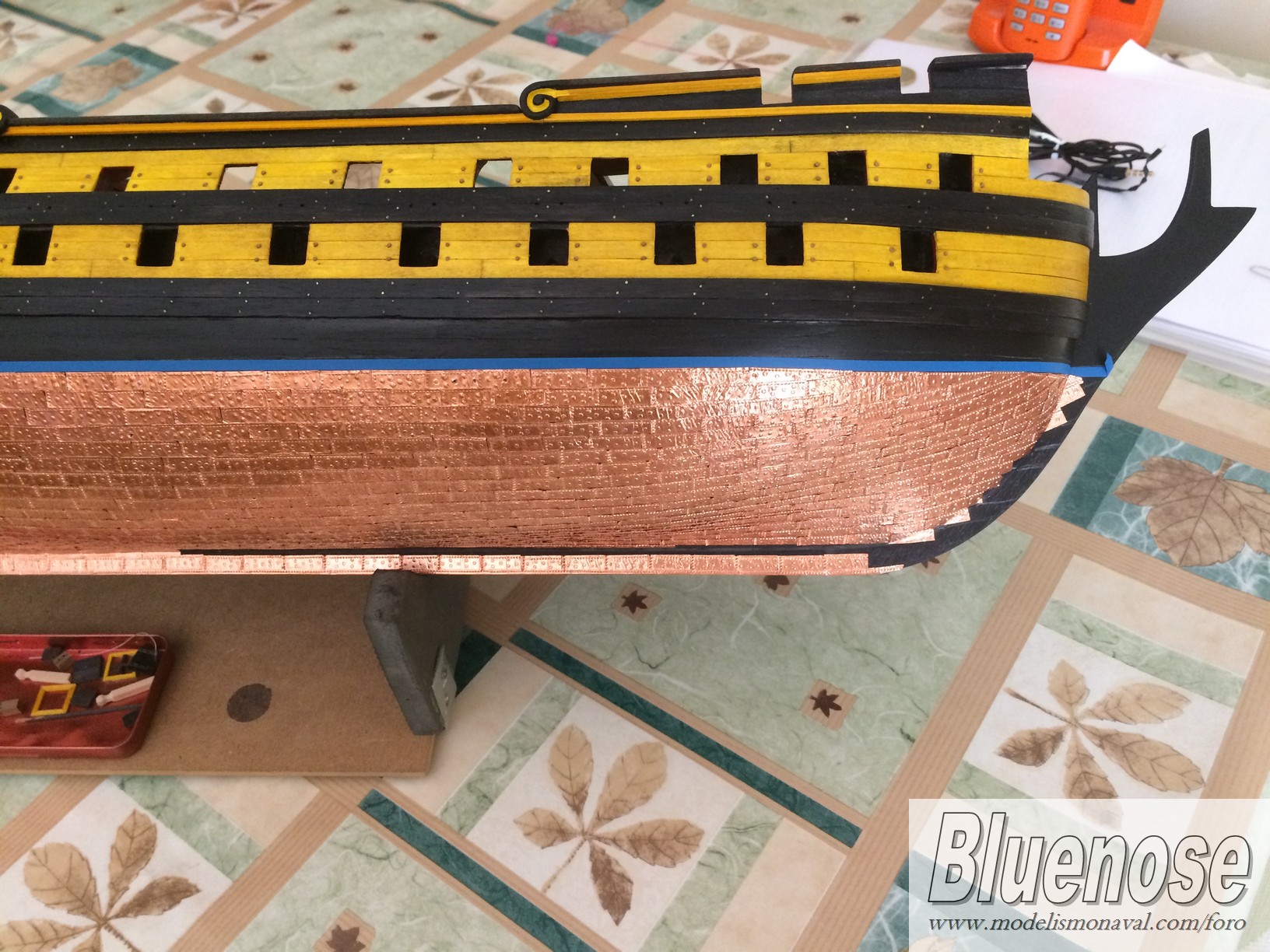

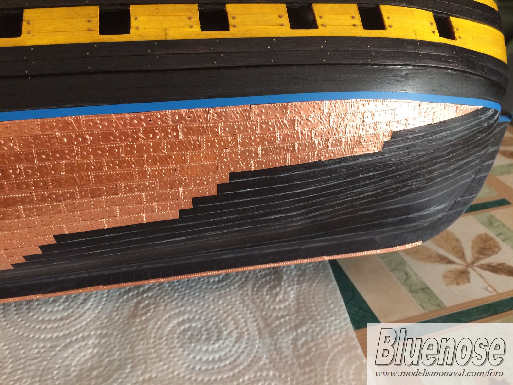

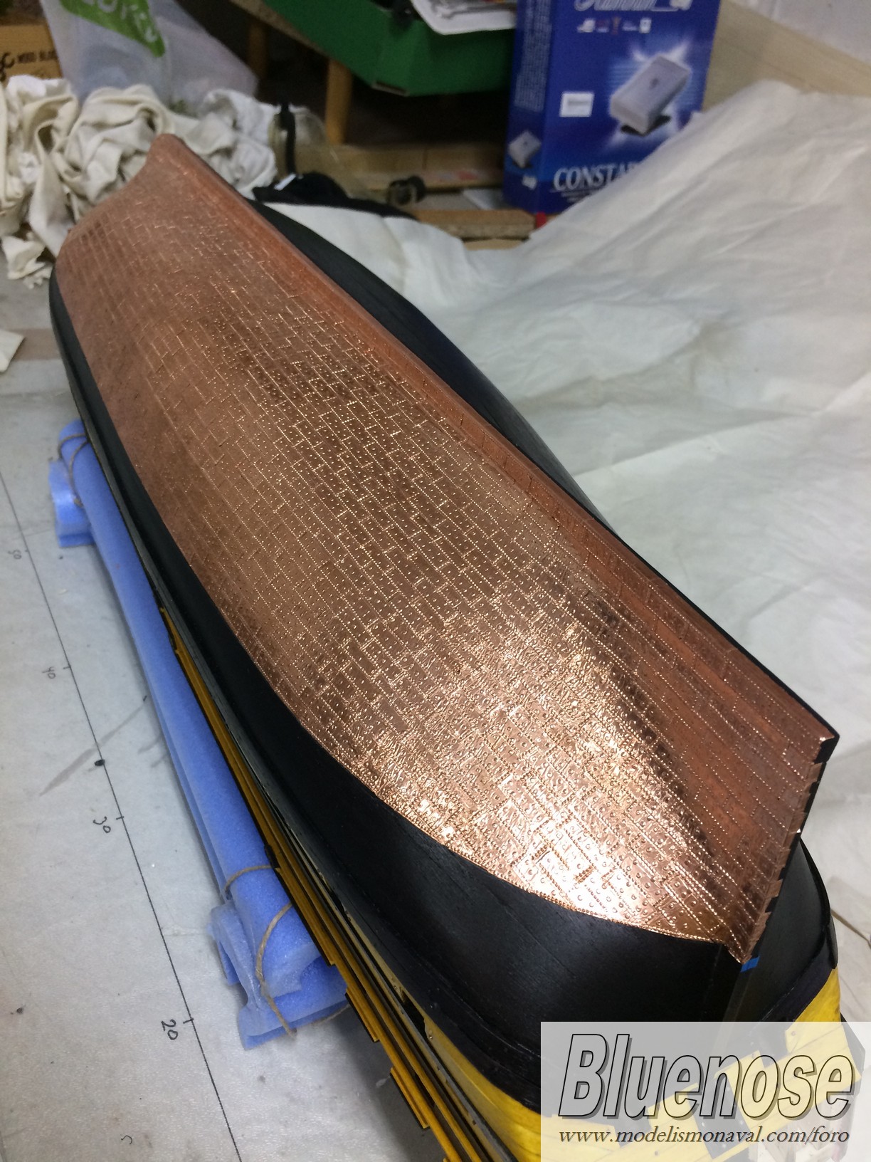

Buenas tardes compañeros foreros.

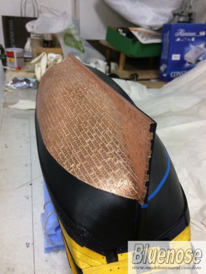

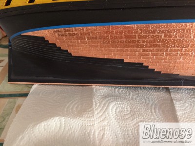

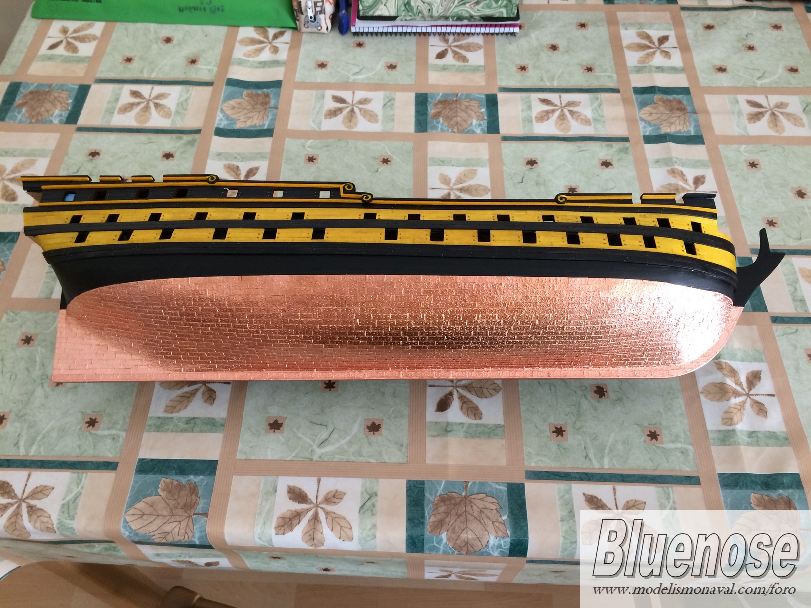

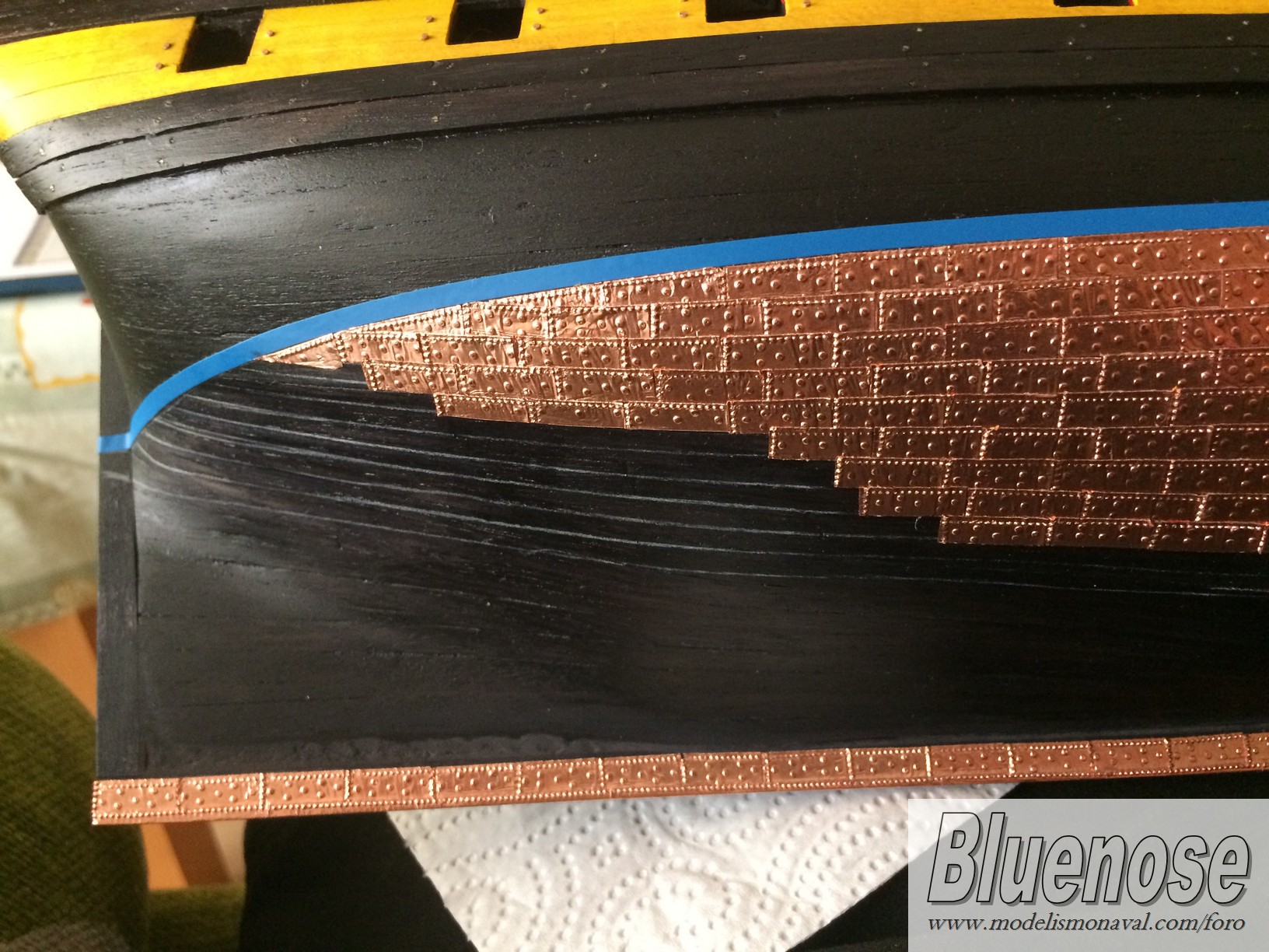

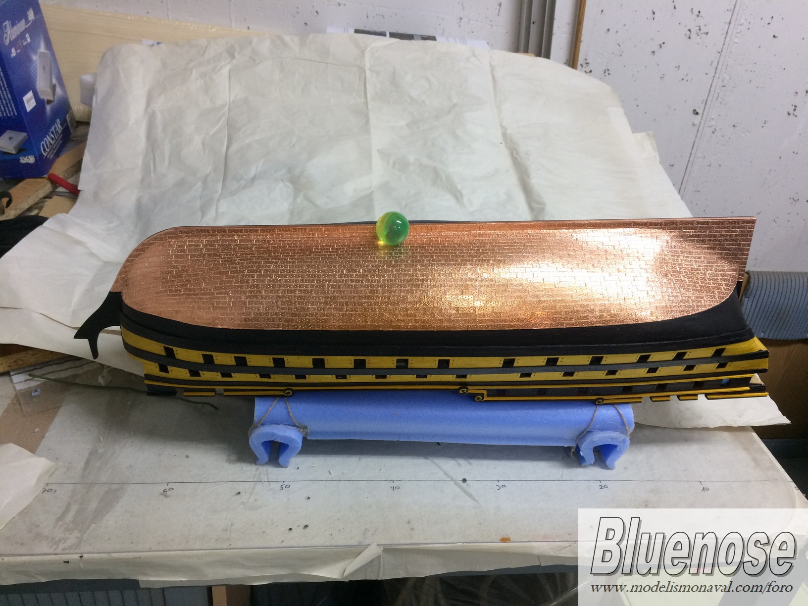

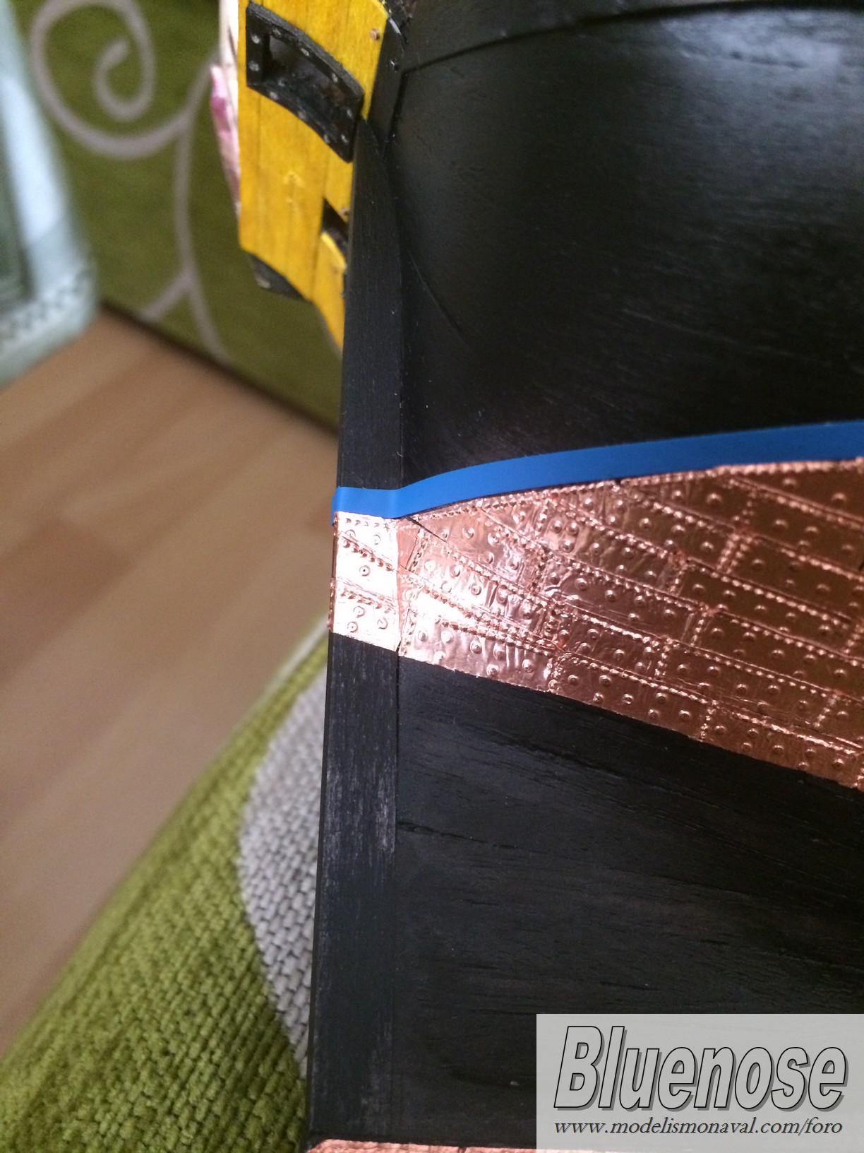

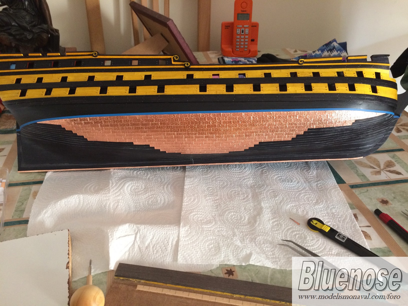

Estoy muy contento ya que he terminado con el cobreado de la obra viva de estribor. Vosotros juzgaréis el resultado pero os anticipo que no se va a quedar así puesto que hay que envejecerlo adecuadamente.

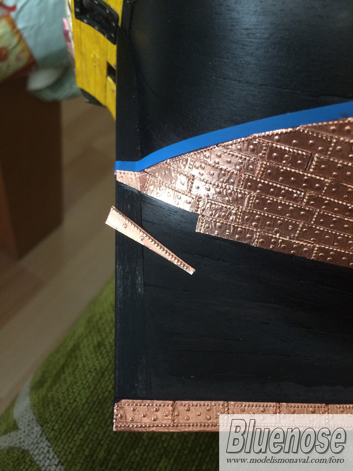

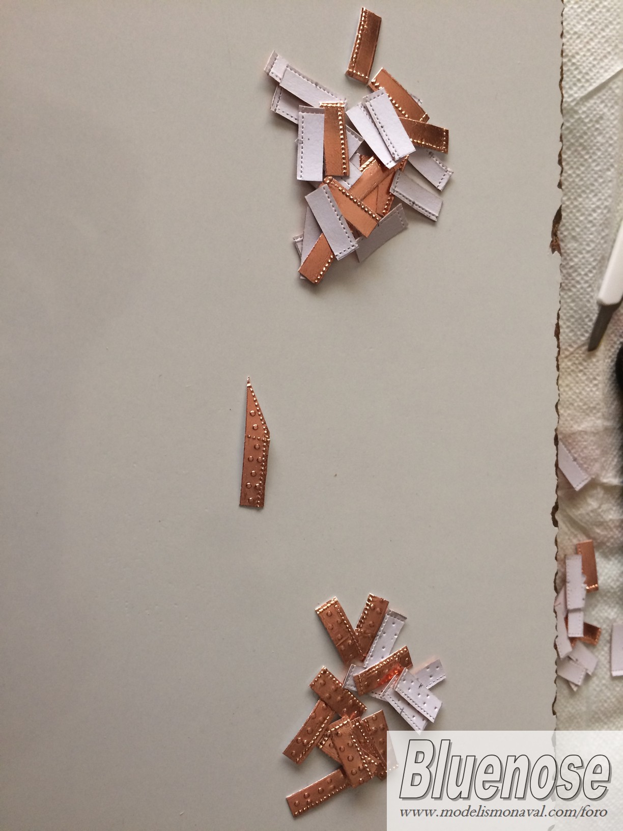

Para todos aquellos que deseen hacer este tipo de forrado y como he visto que suscita interés en otros hilos, os comento que he utilizado un rollo de cinta de cobre autoadhesiva de 30 metros de longitud y 5mm de anchura. De ella me han sobrado 13,44 metros por lo que he utilizado 16,56 metros. Si de aquí sustraemos la cinta que se me ha estropeado durante el proceso, la que utilicé para el timón y para hacer pruebas y la que me queda de "retales" se podría decir que he forrado este costado con 16 metros.
Con respecto a la ejecución, quería comentaros que cada cosa que hago con este modelo me resulta de lo más retadora. La verdad es que a cada paso aprendo cosas nuevas y traspaso mis límites.
He tenido que hacer multitud de cuñas y chapitas a medida y he tenido que hacer un planteo de colocación como me indicó Leopoldo. Gracias a su consejo también he pasado fuerte una bola de goma dura para enrasar los remaches y de paso fijar bien las placas. Por último le he dado una capa de barniz satinado para que no se despeguen y posteriormente agarre bien la pintura.
Muchas gracias por vuestra atención y un saludo

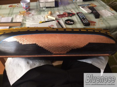

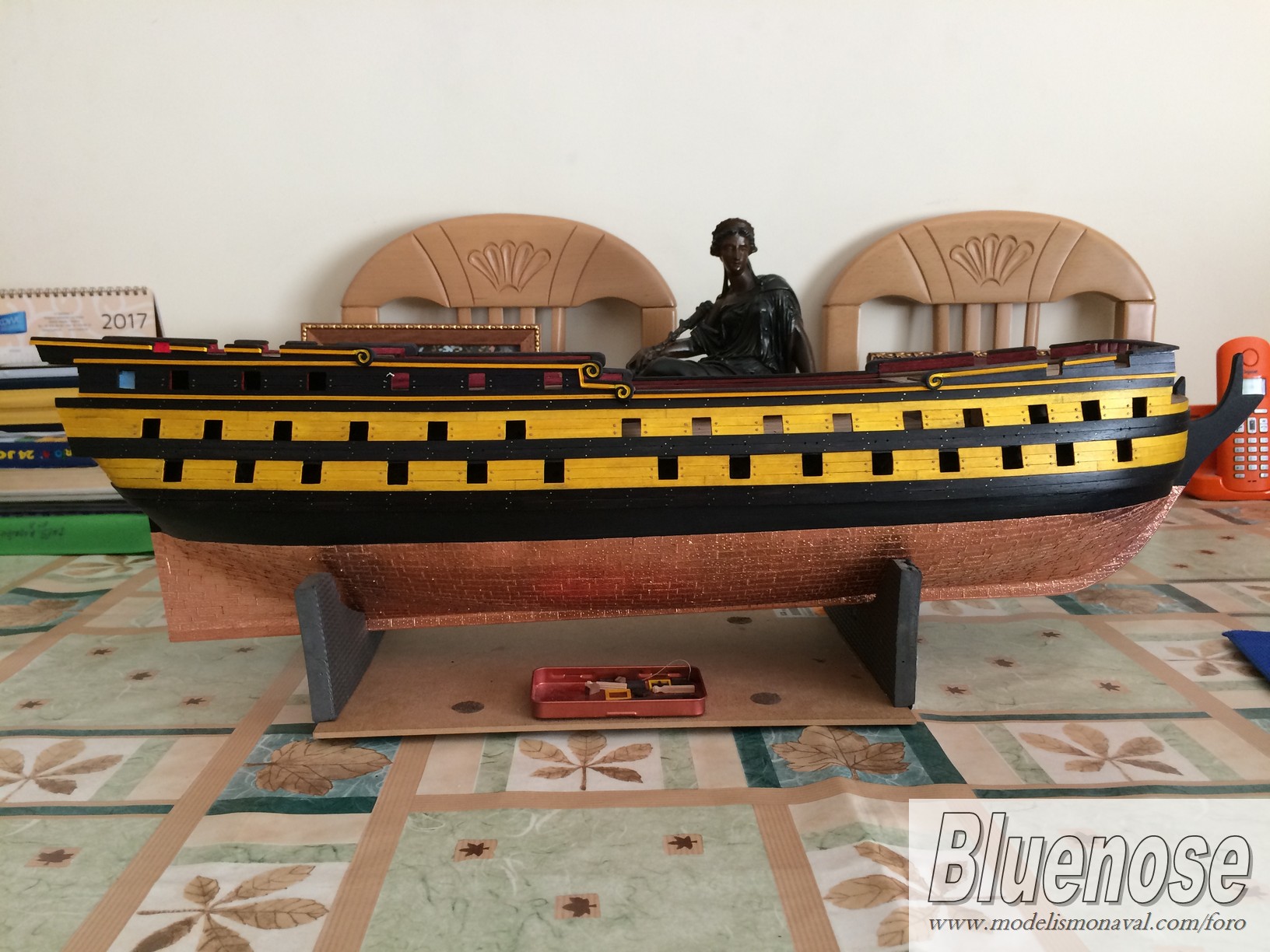

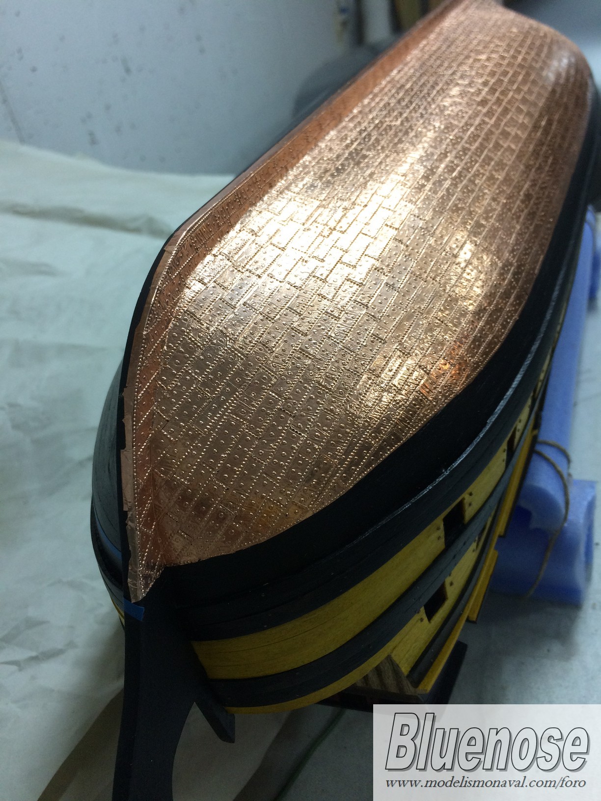

Unas fotos más y me despido de vosotros hasta el mes que viene, cuándo haya terminado el forro de babor, momento en el que volveré a contaros más cosas.
Jaime

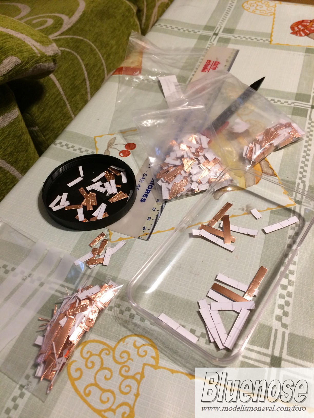

Una cosa me deja perplejo, el número de placas que has empleado.
Si tu barco está a escala 1/90 la escala de tus placas de 5 x15 mm. es correcta.
Según Boudriot un 74 necesita 1750 hojas de 0.49x 1,63 m. a escala 1/90 serían de 5.4x 18 mm, algo nayores que las tuyas. Boudriot se pudo equivocar, pero creo que no: 21 hileras a 34 placas da 21x34x 2 = 1428, más codaste, tajamar y timón.
La Descubierta que es mucho más pequeña que el navío de 74 cañones, 30 m. de quilla frente a 45 m. ha necesitado 700 piezas. Una fragata de 18 lleva 900.
No dudo de la longitud que dices haber usado y por tanto del número de placas, que serán aproximadamente 16000/ 16 = 1000 placas.
Además has necesitado 22 hiladas de placas, frente a 20 que necesita Boudriot, lo que dado que las tuyas son un poco pequeñas , confirma que el número de placas debría salir el mismo, pero no, son 1000 frente a 1750. En la Descubierta hay 17 hiladas.
Así que no entiendo lo que ha pasado.

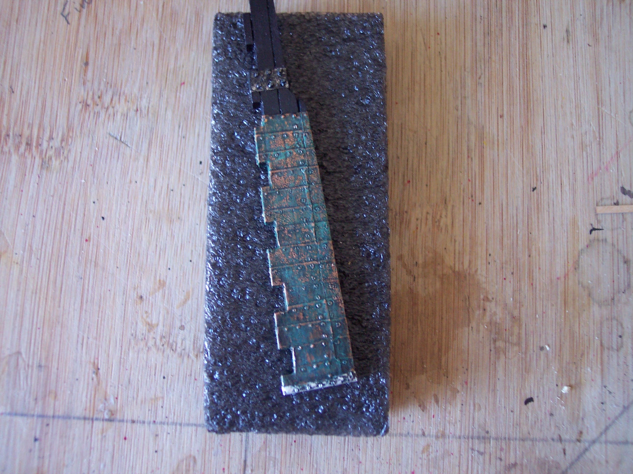

Efectivamente, ya no va a verdear. Decidí que no iba a aplicar tratamientos químicos imposibles de controlar así que me decanté por la opción de simular el envejecido con pintura tal y como me sugirió Salva.P
Mi idea era hacerlo como hice en su día con el timón:
- Aguada en negro
- Pincel semi-seco verde oscuro
- Pincel seco verde claro
- Pincel seco bronce
- Aguada verde-casi-negro
- Frotar con un trapo para eliminar zonas demasiado empastadas
- Barniz satinado
El problema es el que tú mismo mencionas, que el barco "en uso" tiene el cobreado pulido por la acción del salitre y el movimiento.

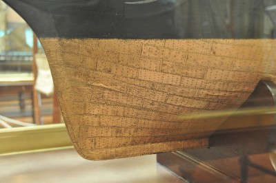

Leopoldo me facilitó un par de ejemplos y usaré la foto que puso del Valdez para tomar como modelo.
Con respecto a las pinturas, en mi etapa de modelista en plástico y de figuras de plomo usaba pinturas con base de disolvente (Humbrol y Tamiya principalmente) pero paulatinamente las dejé de comprar y las fuí sustituyendo por acrílicas, que son las que uso actualmente (Vallejo). Simplemente por una cuestión de comodidad a la hora de la limpieza y ausencia de olores. Así que es lo que utilizaré.
Por cierto, el tema de la esponja que tanto he utilizado en el difuminado en tanques y aviones, no se me había ni ocurrido para el modelismo naval. Muchas gracias por el aporte :wink:

Nunca dejas de sorprenderme, eres una enciclopedia naval andante. Muchas gracias por sugerir que Boudriot pudiera estar confundido pero creo que entre el posible error del maestro y el mío, la respuesta es "cristalina". :lol: :lol: :lol:
Te adjunto un papelorio en el que he hecho unos cálculos. Al final la diferencia no resulta tan dispar (creo yo). Yo le meto más placas porque son más pequeñas.
Por lo que respecta a los 16m utilizados, quizá sean menos y he "malgastado" más, no lo se con exactitud. :oops:

Tomaré este tipo de envejecido como modelo, a ver si me sale igual de bien.

Hola Jaime, buenos cálculos y gracias por escucharme. Pero me quedo igual.
Si has puesto 924 placas (teóricas) por costado, por dos costados son 924x2=1848, que a 15 mm. dan 1848x15=27.72 m. utilizados en vez de 16 m.
Habrá que hacer como en mi pueblo: cogerse una kurda y mirarlo desde la otra acera.

Si me han sobrado 13,50m y según nuestros cálculos he gastado unos 14m, lo único que se me ocurre es que los chinos me han engañado cómo a un ídem... :cry:
El rollo que se supone que es de 30m sería de 28m más o menos, descontando los trozos desechados.
No obstante, como todavía me queda por forrar el lado de babor, iré midiendo los trozos de cinta que vaya sacando del rollo para saber exactamente las placas que ponga.
Jaime

Hola Jaime, perdona pero no sé exactamente si soy idiota o es senil.
Pues claro, es que solo has forrado la mitad y yo hacía las cuentas para todo el barco, cuadra totalmente.
No creo que los chinos te hayan engañado pero el forro del otro costado te va a dar sudores fríos si no te llega la cinta , tienes que comprar otra y no la encuentras igual.
Te lo digo porque a mí me pasó, creía que no me llegaba y al final me sobró un metro. Mi rollo era de 33 m.
