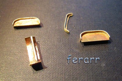

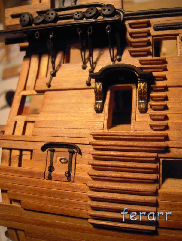

Hola:
Aunque tengo ya hechos los 4 solo voy a poner 3. Son de latón, y los pavonare, soy incapaz de hacerlos de madera.

Pavonado.

Hola, queda francamente bien, ya me gustaría saber cómo los has hecho.

Hola:
Una imagen vale mas que mil palabras.
De un paso a otro, fresas y limas.
La unión de ambas chapas con bisel para que coja mas espesor de soldadura.

Se me olvidaba, chapa de laton de 0,3 mm de espesor.

A mí no me hubiera salido continua la escocia que hace la soldadura, eres habil, Morgan.
Y astuto.

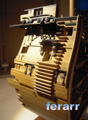

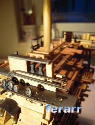

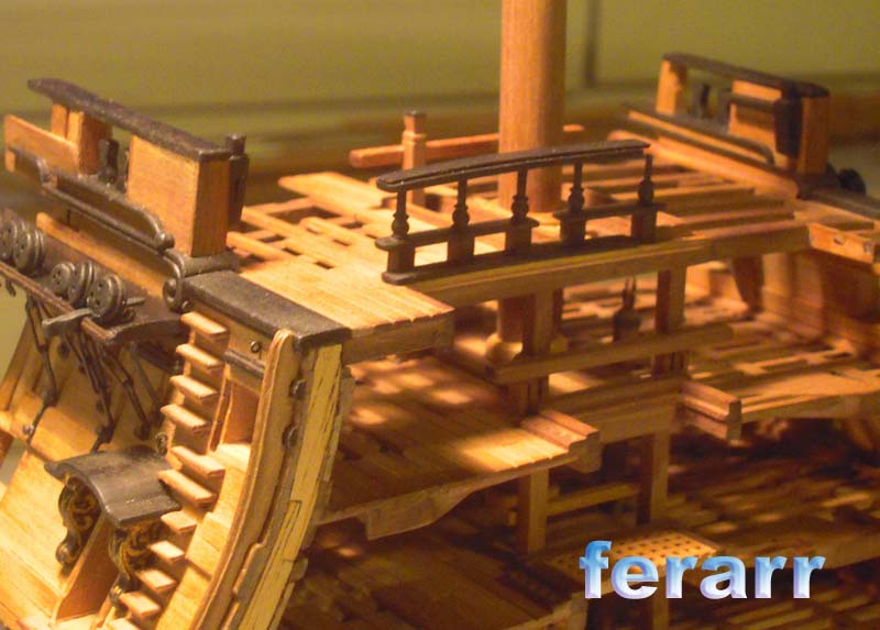

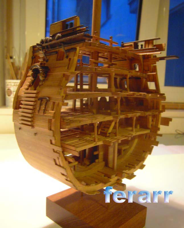

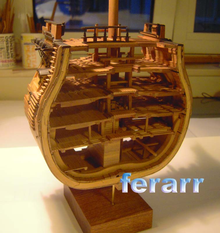

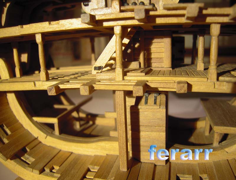

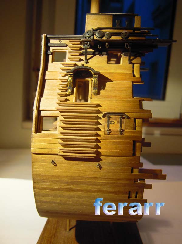

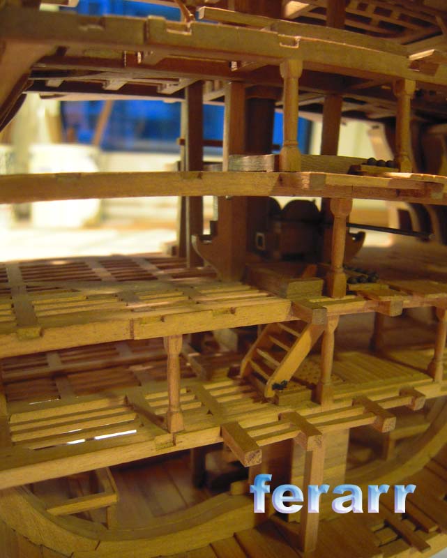

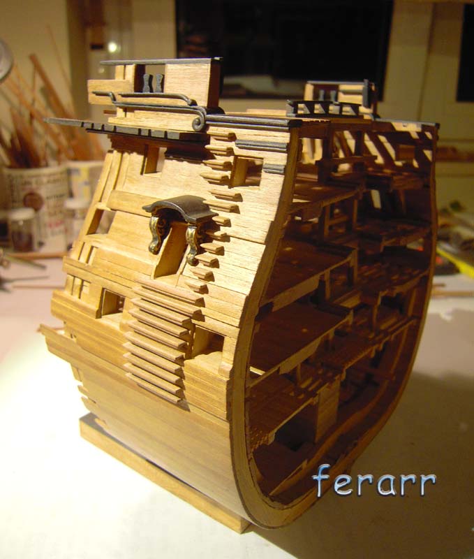

Ya lo doy por terminado. Un saludo a todos.

Hola Ferrar, te ha quedado precioso, pero veo que al final no la has puesto ningún cañón.
Recibe un saludo cordial y un abrazo,

Hola:
No había pensado ponérselos, pero siempre estoy a tiempo de montar alguno, pero me faltarían todas las anillas, argollas, ... para su montaje en el casco y en las cubiertas.

Enhorabuena , te ha quedado perfecta.

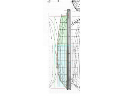

Me has pillado, sacando la forma de las tablas de la cubierta, lo que no tengo claro es la escala. Te debo un refrigerio.
