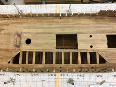

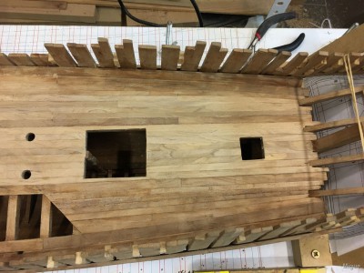

Hola Migue

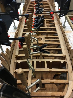

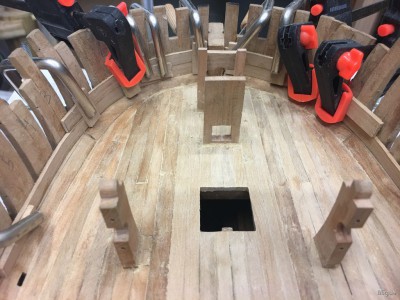

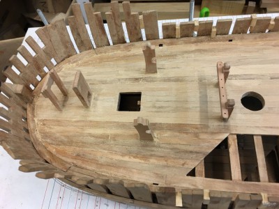

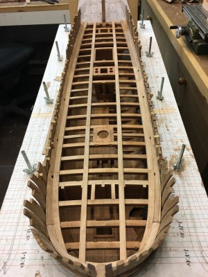

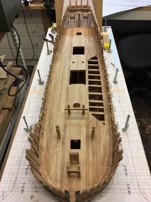

Un buen empujón le as dado al Rechefort esta vez, ya tienes la cubierta negociada,

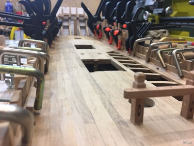

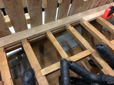

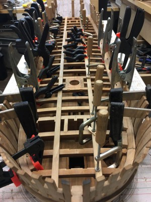

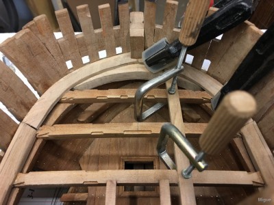

Bonitos los pequeños "sargentos" que has preparado para apretar las eslorias, yo prepare unos como estos siguiendo las recomendaciones del maestro Rodriguez, pero al final cambie el redondo de acero por pletina de latón y el resultado me dejo mas satisfecho.

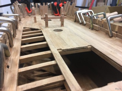

He visto que falta un imbornal a estribor, no se si es un efecto buscado o un olvido.
Adrian

Hola Adrian,adrian sorolla escribió:Hola Migue
Adrian
Gracias por los comentarios.
Que buen ojo tienes!!! Efectivamente falta un imbornal, no se ve, pero está ahí, hice el agujero en el trancanil, pero no lo suficientemente grande y cuando puse el contra-trancanil no me di cuenta y lo tapé, ya está solucionado.
Respecto a los mini sargentos los hice con barra de grisan porque, aunque casi todo ella es redonda, tiene una parte plana que va muy bien para hacer el apriete. El problema que tiene es que la aleación no es demasiado buena y como el tornillo es de acero si aprieto mucho se pasa de rosca. La siguiente versión ya intentaré que sea mejor.

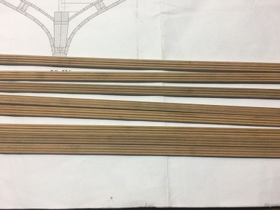

Buenas,

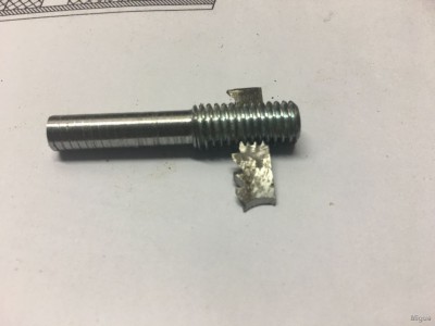

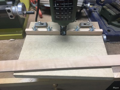

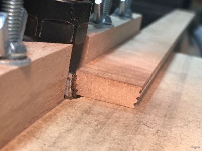

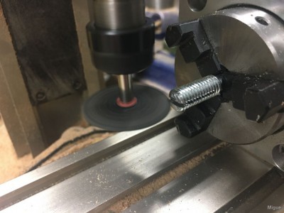

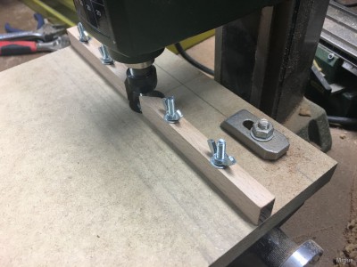

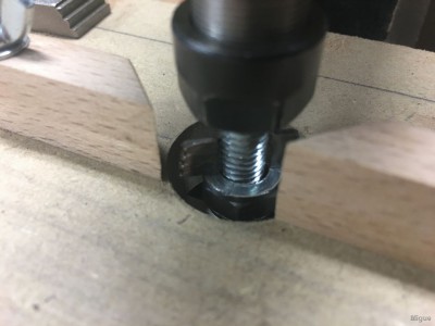

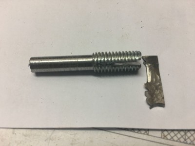

Para hacer las molduras de las cintas he hecho una mesa parecida a las tupis de verdad que, acoplándola a la mesa de coordenadas de fresadora MF70, cumple su cometido perfectamente.

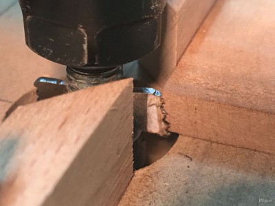

Para la fresa he utilizado una herramienta que me regaló un buen amigo. En un trozo de sierra de calar he hecho la forma de la moldura deseada y no ha quedado del todo mal.

Hola Migue
Eres un artista, tu sabes cuantas criticas he tenido yo por hacer esta maquina, con lo bien que va, para realizar toda clase de molduras.
Solo hay que tener la precaución de realizar la moldura con una pieza grande de madera, como as hecho tu y cortar la grosor deseado después con la circular.
Perfectas las molduras.
Adrian
Adrian
Re: Le Rochefort por Migue
Sin duda quedan de maravilla, más uniformes que haciéndola "rascando" a mano. Como dice Adrián, sólo es cuestión de tomar precauciones como con todas las máquinas. Sólo una pregunta: ¿cómo consigues que el trozo de sierra no se salga del tornillo al que has practicado la ranura para insertarla?

Hola Adrián,adrian sorolla escribió:Hola Migue
Adrian
Gracias por tus comentarios. Me alegra mucho que te gusten las molduras.
No entiendo las críticas, a mí me parece una herramienta muy útil, cómo con todas las herramientas hay que tomar las medidas de seguridad adecuadas y utilizarlas con sentido común, justamente por eso he hecho las molduras con las piezas anchas de madera y antes de cortarlas al grueso final. Alta velocidad de giro en la fresadora y una vez se entra la madera continuar empujándola a un ritmo constante o quedan marcas de quemado en ella.
Hola José,joseb escribió:Sin duda quedan de maravilla, más uniformes que haciéndola "rascando" a mano. Como dice Adrián, sólo es cuestión de tomar precauciones como con todas las máquinas. Sólo una pregunta: ¿cómo consigues que el trozo de sierra no se salga del tornillo al que has practicado la ranura para insertarla?
Cómo podrás ver en la última imagen se hace una muesca en la fresa para que sobresalga del tornillo por cada lado, una vez puesta se pone una arandela encima y una tuerca autoblocante bien apretada. Antes hay que tener la precaución de poner un trocito de sierra justo en el corte del tornillo que queda abierto para que éste no se cierre al apretar la tuerca.
No sé si me explico bien. Si quieres esta tarde haré unas fotos con más detalle de todo el montaje.
