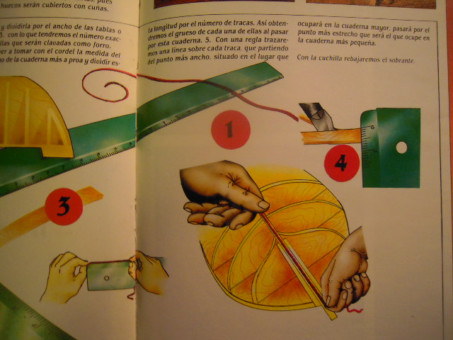

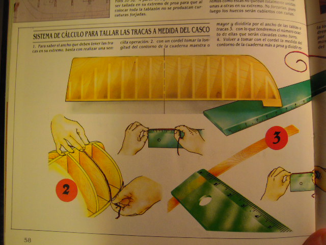

Re: Nuestra Sra. del Pilar de vibeju
Hola:
te adjunto dos fotos que explican la manera de tomar las medidas del ancho de las tracas. (es muy básico, pero muy gráfico).
Lo ideal es tomar el desarrollo de todas la cuadernas, pero puedes simplificar y tomar solo el ancho de la maestra, popa, proa, y alguna intermedia. Cuanto mas exigente seas en esto y mayor el numero de medidas que tomes mas vas a facilitar el trabajo, porque los errores que se cometen, luego hay que arreglarlos, con la consiguiente perdida de tiempo y desesperación.
Espero que te sea de utilidad.
un saludo
un saludo

Muchas gracias ferrar.ferarr escribió:Hola:
un saludo
Todo aporte es de agradecer.
