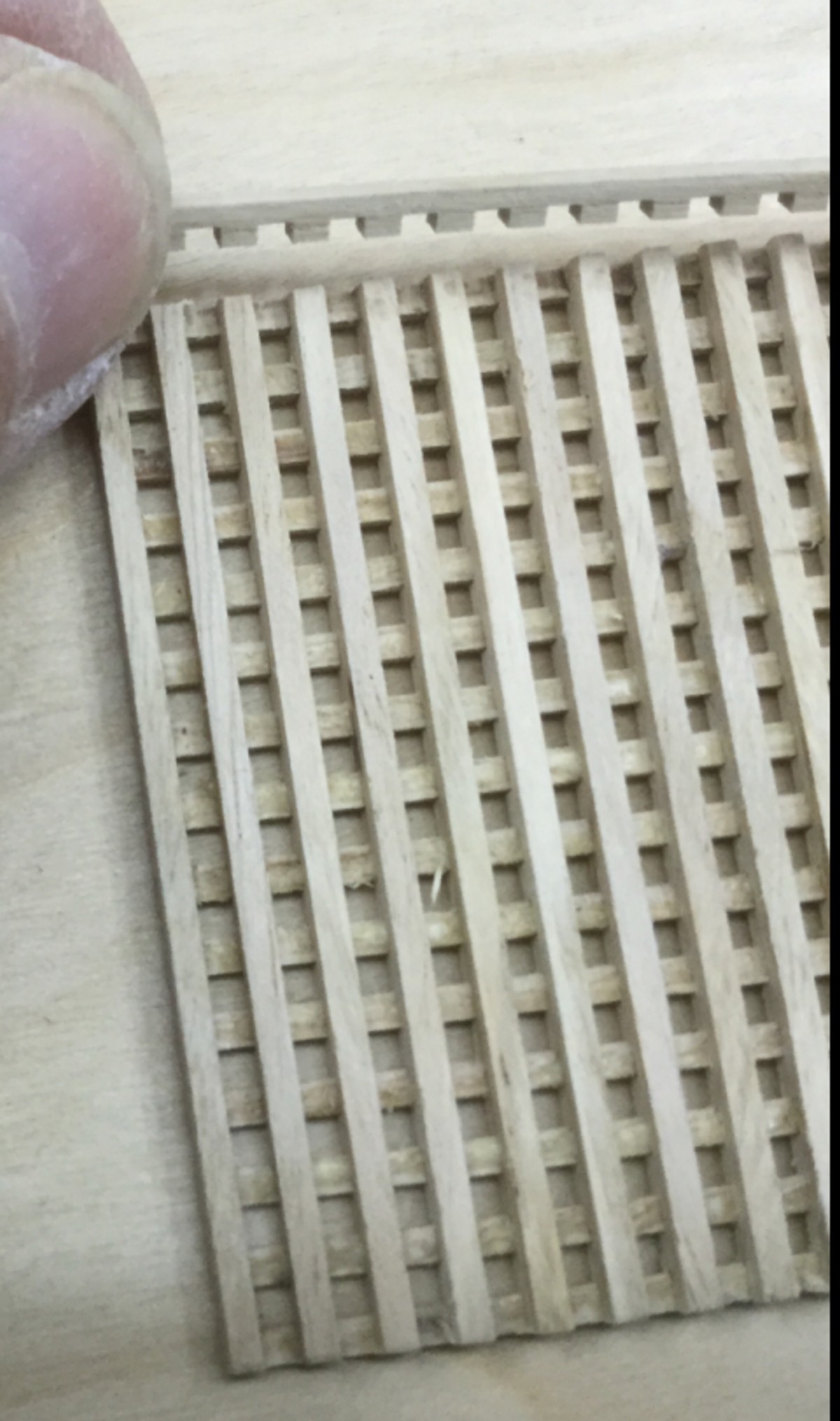

Hola Luis.
En primer lugar decirte que estas haciendo un trabajo espectacular.

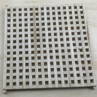

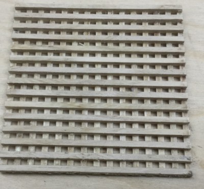

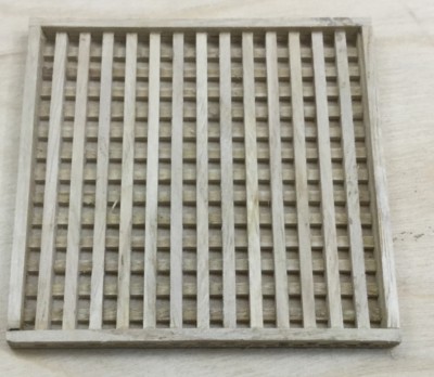

Sobre los enjaretados, por lo que puedo ver, el marco lo llevan por la parte inferior y que lo veo mas normal, si el enjaretado va encajado en las brazolas de la escotilla no es necesario. Con unas fotos de un enjaretado que hice para la explicación, quedara claro.
Saludos cordiales
Jose rodriguez
El enjaretado por la parte inferior, asi lo colocamos en modelismo y normalmente le ponemos un marco alrededor, posiblemente erroneo.
Si por la parte inferior se le pone el marco o refuerzo como muestra la foto
Quedaría de esta forma y creo que es lo que veo en las fotos que has puesto
Y así quedaría el enjaretado con un marco por la parte inferior

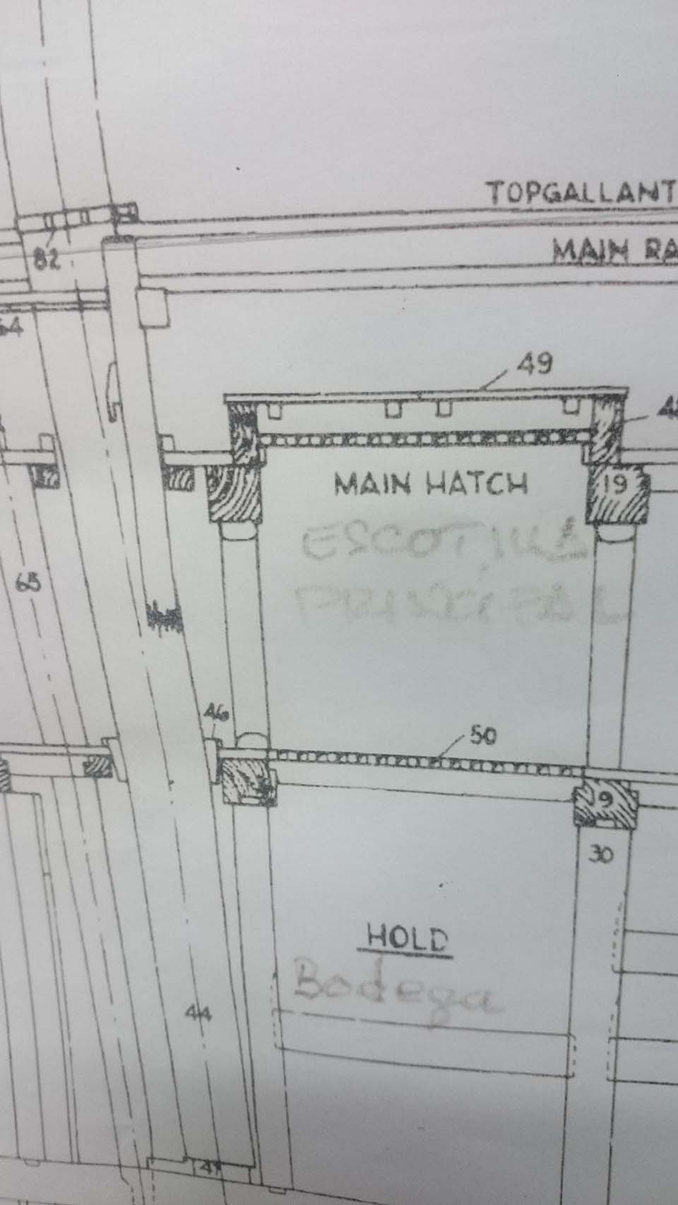

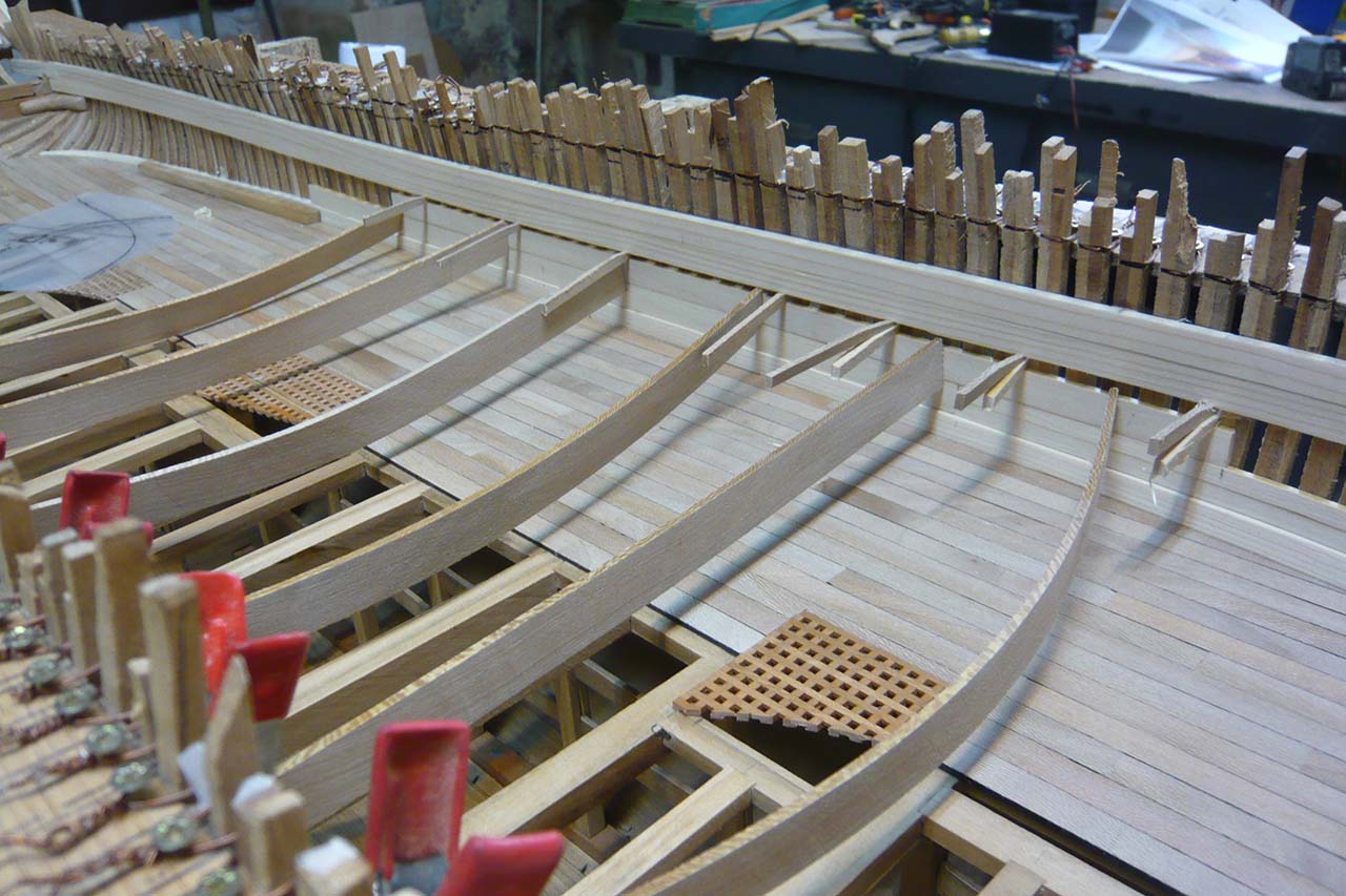

La hipótesis que plantea Ferrar, con respecto al recercado o no de los enjaretados, me parece la más ajustada a mi objetivo.
En la foto que os pongo del plano del Morgan, se aprecia como el enjaretado de la primera cubierta va embutido entre la tablazón, mientras que el de la segunda cubierta, la del exterior, va entre las brazolas de esa escotilla.
Gracias por vuestros comentarios y seguiremos en contacto.

José Rodríguez, no digo que el recercado lo debería llevar el enjaretado, sino más bien la tablazón de la cubierta perpendicular al lado del enjaretado.
Pero una vez más las fotos parecen quitarme la razón.
Los enjaretados se ve que van a ras de la cubierta y sin recercado (la cubierta).
Con el ancho de los tablones que se ve, supongo que no sería necesario.
Doy por zanjado el tema por mi parte.

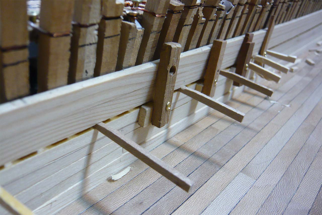

Estoy con el interior del la segunda bodega. Solo os mostraré detalles significativos que vayan apareciendo, por qué el resto sería repetirme sobre lo publicado en entradas anteriores. Esto lo alternaré con otro doloroso trabajo.
Ya no puedo introducir, por el canal de ventilación, sargentos para sujetar las tablas del forro interior. En su lugar, sujeto esas tablas con unos listones a modo de resorte; por un extremo empujan las tablas contra las cuadernas y por el otro apoyan contra las cuadernas de la banda contraria, valiéndose de una pinza en cada una de ellas.<br />En el canal de ventilación introduzco unas cuñas que empujan los listones hacia abajo.
En esta foto se aprecia mejor como están sujetos los…. “listones resorte”

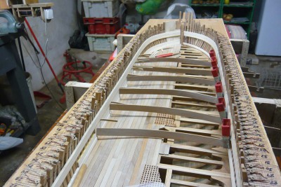

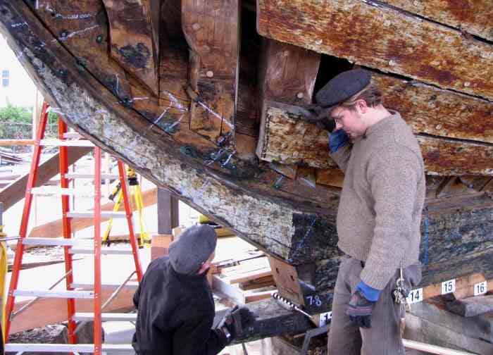

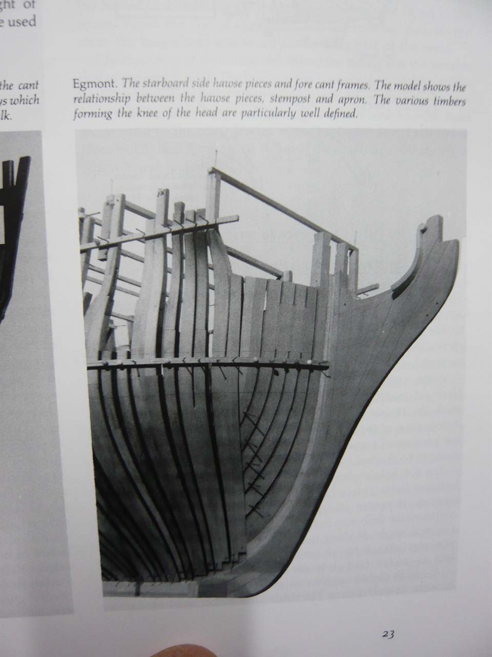

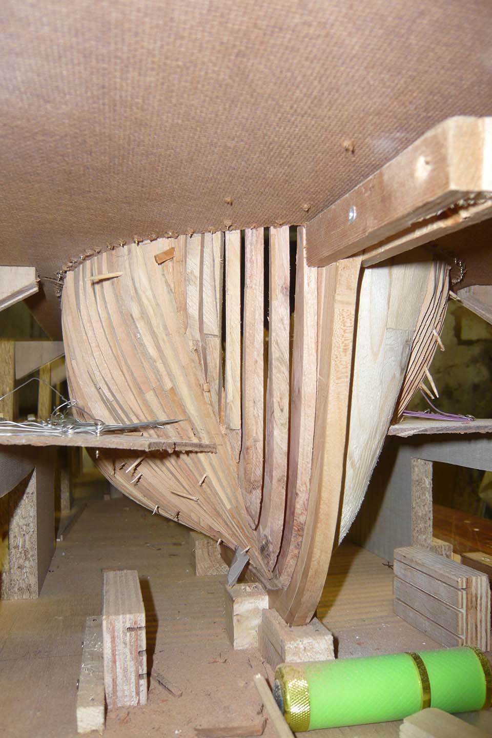

Uno de los factores que puede hacer abandonar la construcción de una maqueta es el equivocarse con una parte importante del barco. Me ha pasado con las cuadernas de reviro de proa y las siete últimas, que yo llamo apóstoles. No sé si se llaman así.
Aunque no voy a abandonar, sí que ha sido motivo de decepción y he tenido que darme un tiempo para mentalizarme y coger moral para acometer el arreglo del desaguisado.
Por falta de documentación en su momento, construí estas piezas de una forma errónea a como eran en realidad, y después de tenerlas parcialmente terminadas (faltaba tallarlas exteriormente), visualizando una web que describe la restauración del Morgan, descubrí horrorizado que las cuadernas que monté, no se correspondían con la realidad. Este error me obliga a sustituir las 17 últimas cuadernas por otras que se ajusten a la realidad, pero con una dificultad añadida: el interior del casco ya lo tengo construido y no tengo intención de destruir todo lo hecho para poder colocar en su sitio las cuadernas. Así que haré el trabajo conservando toda la estructura interior. A ver qué pasa. Cuando lo tenga hecho os lo mostraré en un paso a paso.
Os muestro unas fotos de cómo hice la maqueta y como es en realidad.
Luis
Esta es la forma de colocar las últimas cuadernas de proa que copié.
…. Y así quedaron hechas.

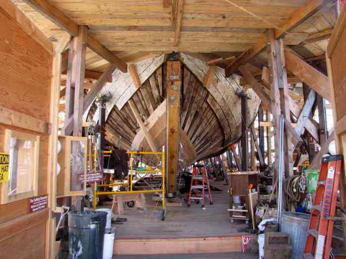

Esta es la proa del Morgan en plena restauración. ¡¡HORROR!!. Se aprecia perfectamente que las cuadernas iban todas perpendiculares a la quilla.
… Reviradas sí, pero perpendiculares a la quilla.<br />Toca trabajar con incomodidad para arreglar el error, pero hay que hacerlo.

Leopoldofran, gracias por tus ánimos, pero aunque quisiera, este detalle no podía ocultarlo por que es la parte del casco que quiero dejar sin bancear, y con... "los rigurosos" que pululan por este foro, ¿te imaginas si paso por encima del error? ¡¡No me lo quiero ni imaginar!! Ja ja ja ja.
Llaud: la foto por la que me mal-guie, es de un navío de la época, pero no es el Morgan. Esta foto y la vista de las cuadernas en el plano, me indujeron al error.

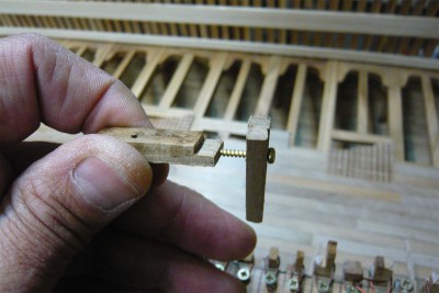

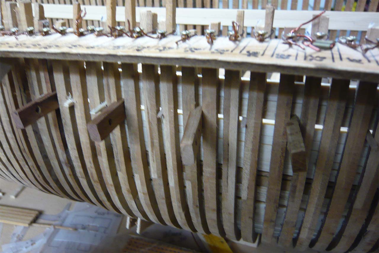

Ya no puedo meter los sargentos entre las cuadernas para consolidar las tablas del forro interior, así que he tenido que tirar de unos pequeños tornillos de 2mm de diámetro y 16 mm de largo, que puedo introducir por la ranura de ventilación, sin dañar los durmientes ni las tablas del forro, y roscarlos en un taco que hace de tuerca.
Mejor con fotos
Luis
El conjunto de empuje se compone de: tornillo, un taco de empuje y otro taco que hace las veces de tuerca. Éste último tiene un rebaje para poderlo introducir entre las cuadernas y de esta manera no tengo que sujetarlo para que no gire mientras rosco el tornillo para apretar.
tacos-tuerca introducidos entre las cuadernas.
Los tacos de empuje presionando las tablas del forro. Se aprecia la almohadilla que hay entre el empujador y la traca, para no dañar ésta.<br />Los listoncitos que hay entre los durmientes y la traca, son cuñas que empujan ésta para que haga buen cierre con la traca de abajo.
