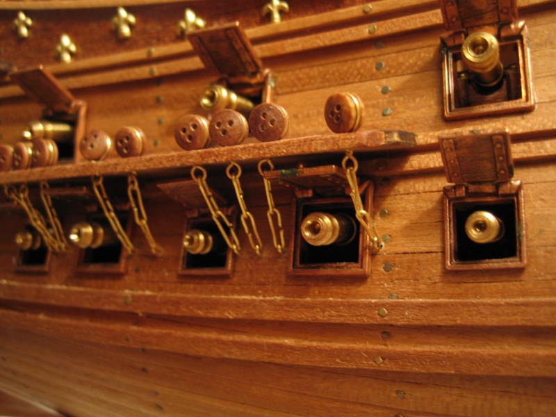

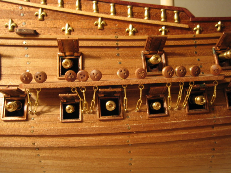

Si me permites una apreciación que no sé si es correcta. ¿Has hecho todos los cadenotes de la misma longitud? Cada cadenote lleva una inclinación distinta, por lo que si es así la sujección al casco de los de cada mesa de guarnición no quedaría a la misma altura. Aunque es tan poca diferencia que probablemente no se aprecie.

Si me permites una apreciación que no sé si es correcta. ¿Has hecho todos los cadenotes de la misma longitud? Cada cadenote lleva una inclinación distinta, por lo que si es así la sujección al casco de los de cada mesa de guarnición no quedaría a la misma altura. Aunque es tan poca diferencia que probablemente no se aprecie.Saludos
Y de esto me surge la duda.
Los que yo he visto, no estan alineados ( en el casco ) por lo que se deduce que ( en general ) los cadenotes/landas son todos de igual longitud, ¿es esto correcto?

Teneis mas razón que un santo, es que no se os escapa na!!!
Precisamente por haberlos hecho todos iguales ahora tengo problemas de alineación, esto me va a costar retocarlos porque no hay forma humana de colocarlos bien, en fin cosas de principiante..... :oops:

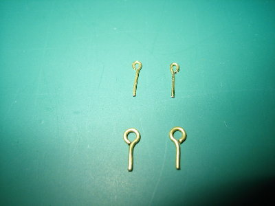

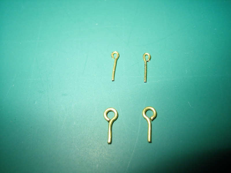

He decidido cambiar los cáncamos del extremo final de los cadenotes ya que me parecían demasiado grandes, para ello los he tenido que fabricar yo mismo utilizando de guía una broca de 1mm, así consigo disminuir su tamaño y acercarme a lo que busco.
También he alineado los extremos.

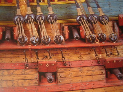

Os pongo fotos de los avances y de lo que estoy buscando copiar según el modelo "Nuestra Señora de la Concepción y de las Ánimas" del MNM.

Esto es lo que busco en mi barco, a ver si lo consigo.

El problema es que en la foto última, los cadenotes se fijan a un cintón encima de las troneras, y estas no estorban.
En tu caso los cadenotes atraviesan las troneras, y por lo tanto se han de desviar. ¿Que solución da el Kit al respecto? No sobre como están hechos los cadenotes si no sobre su distribución.
zapalobaco
Mensajes: 2333
Mensaje por zapalobaco »
Viendo tus fotos 0707 y 0708, yo subiría la mesa de guarnición por en cima de la fila de troneras superior y fijaría los cadenotes al cintón donde tienes ahora la mesa de guarnición.

Conn
Mensajes: 1042
Mensaje por Conn »
zapalobaco escribió:Viendo tus fotos 0707 y 0708, yo subiría la mesa de guarnición por en cima de la fila de troneras superior y fijaría los cadenotes al cintón donde tienes ahora la mesa de guarnición.
Siempre que esto no se una aberración de algún tipo.
Ya lo había pensado pero no hay espacio natural para ello, el modelo presentala misma solución que he hecho pero los cadenotes son una simple cadena de metal que además no hace la escala correcta.
En la foto los cadenotes cuelgan un poco, esto se solucionará cuando el obenque tense y el conjunto esté fijo.

Conn escribió:Esto es lo que busco en mi barco, a ver si lo consigo.
para ese barco ese acabado le va como anillo al dedo,veras como sale :wink:
