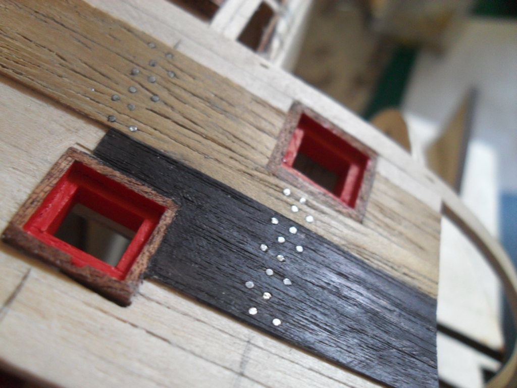

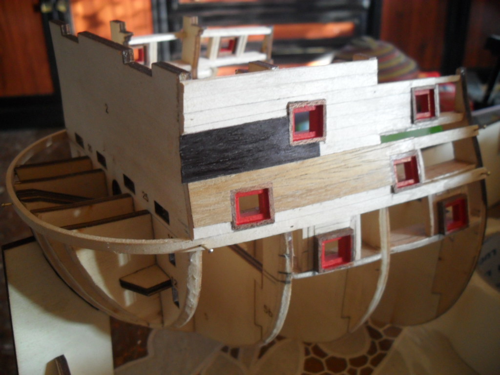

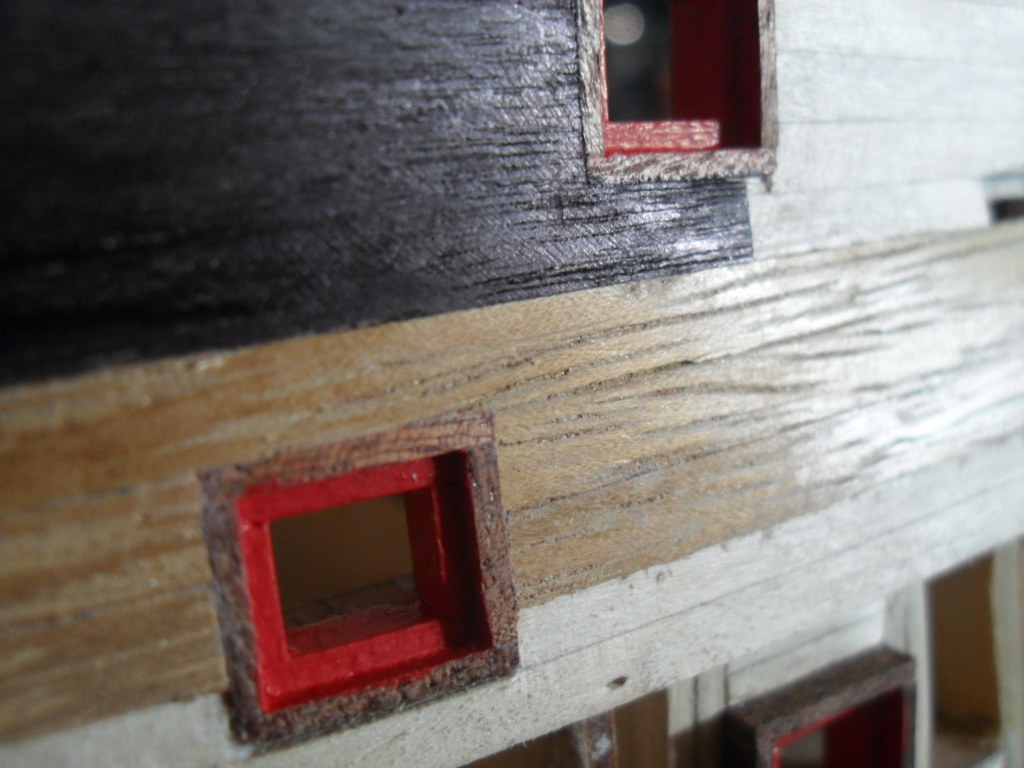

Mensaje por odinea »

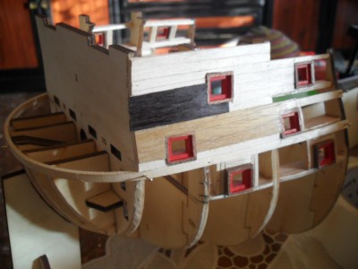

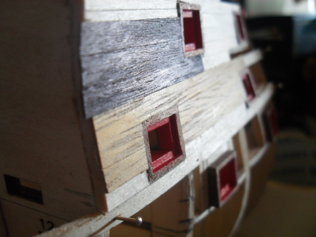

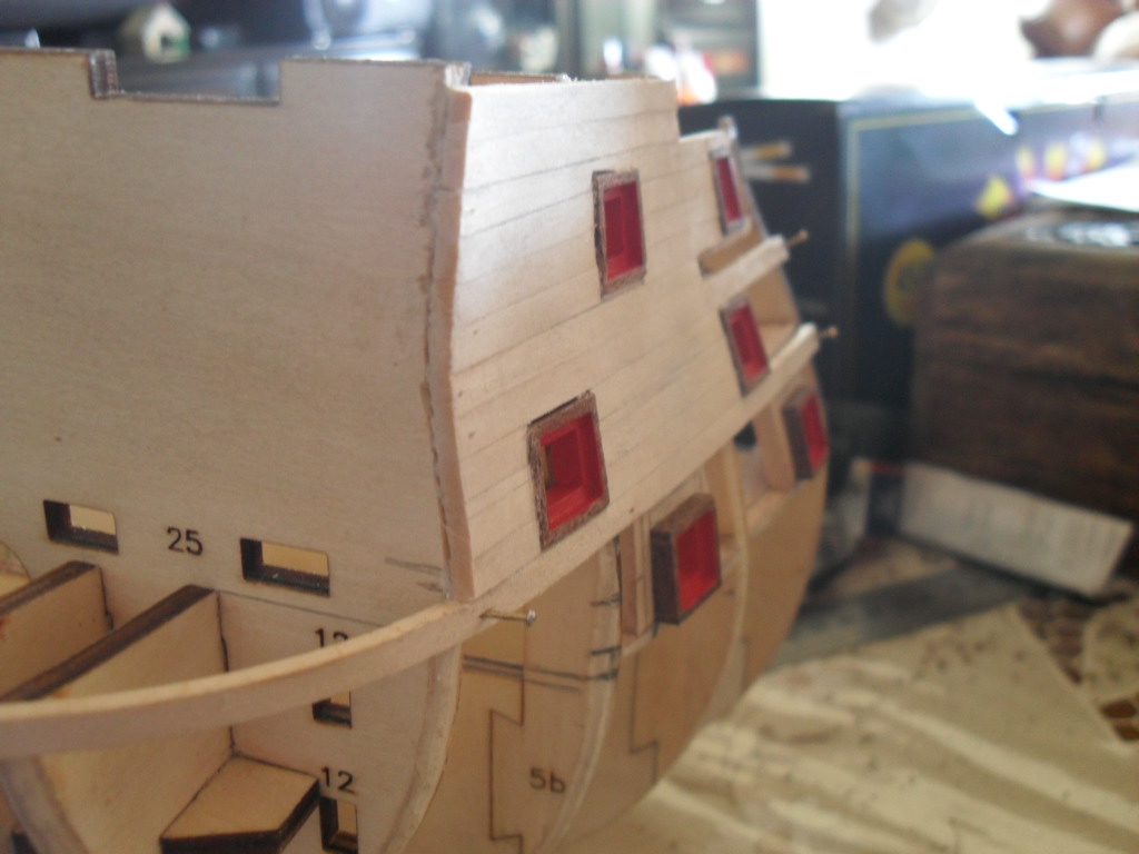

Bueno unos avances, un poquito del primer forro y del segundo en el que sustituyo el sapelli que vendrá en la obra el cual no me gusta por iroko mas claro y rustico, el forro en negro aprovecho el nogal africano que tenia y rotulado con permanente negro, casi que empiezo la casa por el tejado, para hacer este proceso solo necesito la falsa quilla y cuadernas, iremos progresando según vengan, un saludo.
odinea
Mensajes: 541
Ubicación: UTEBO
Re: Sovereign of the Seas por odinea 1/84

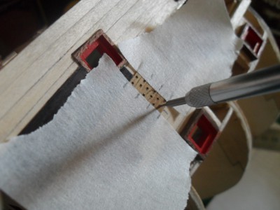

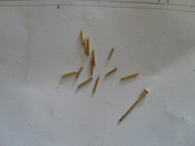

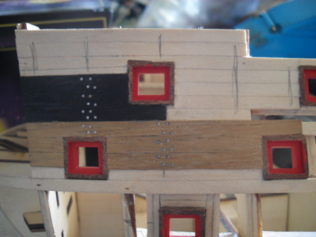

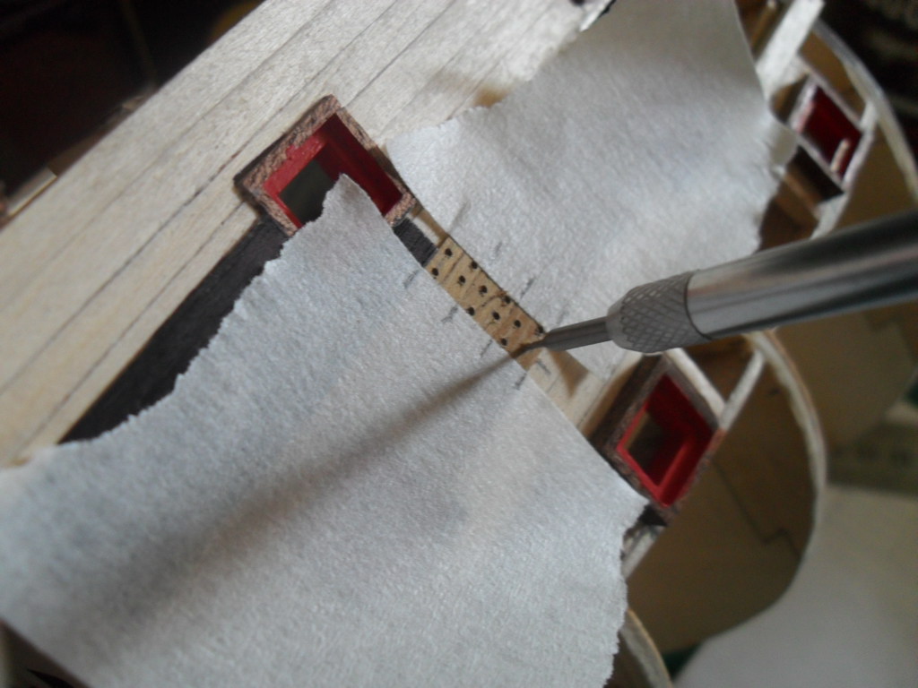

Mas cosillas preparo el claveteado que también se lo voy hacer, el forro lo coloco en largura de 9 centímetros unos 7.50 metros en la realidad, esto significa colocar unos cuantos de miles de clavillos pero hay mucho tiempo, los que pongo en la foto son de bisutería y la broca de 0.5, un saludo.

Hola odinea veo que estas empezado la casa por el tejado perdona que te sea un poco critico.te explico una cosa es la personalizacion que quieras darle me parece muy correcto y otra es el avance que llevas que a mas de uno le llevara a confusion sobre el montaje en si de la maqueta cuando enpiezen con ella gracias y perdona por la critica

Bueno gollo para nada lo considero una crítica, lo que expones no creo que pueda dar a confusión ya que el paso a paso de los fascículos es claro y las piezas vienen para colocarlas unas detrás de otras con una forma lógica de montaje, lo mío es simplemente que tengo material y no tengo ningún problema en empezar a forrar con tan solo tres cuadernas y colocar troneras, está claro que para hacer esto hay que saber lo que se hace para no tener problemas en las siguientes fase del montaje, esto de ir por delante sirve para los compañeros que puedan sacar ideas para cuando lleguen a esas fases o simplemente hacerlo como viene en la obra, ya aprovecho que el mamparo de bauprés estoy estudiándolo para modificarlo y que se parezca más al dibujo que viene en el primer fascículo, un saludo.

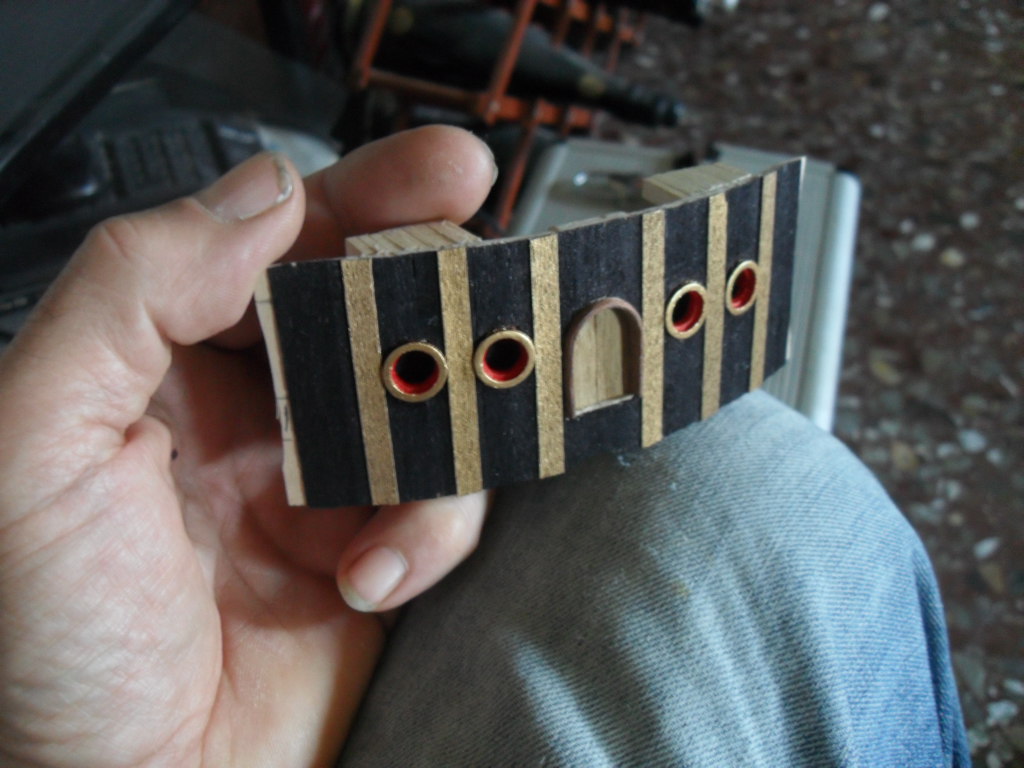

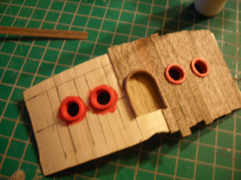

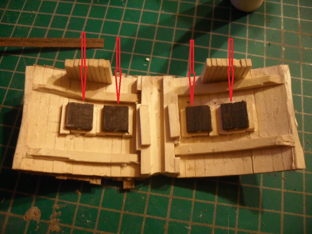

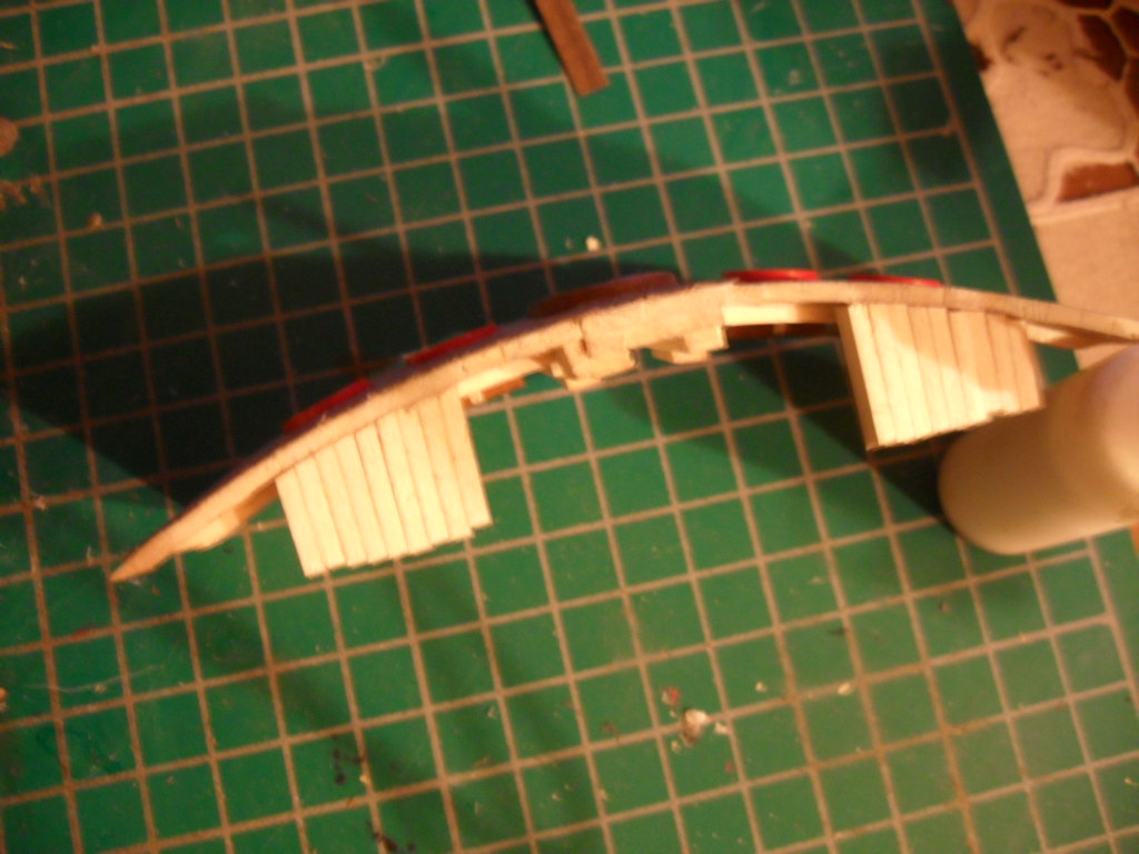

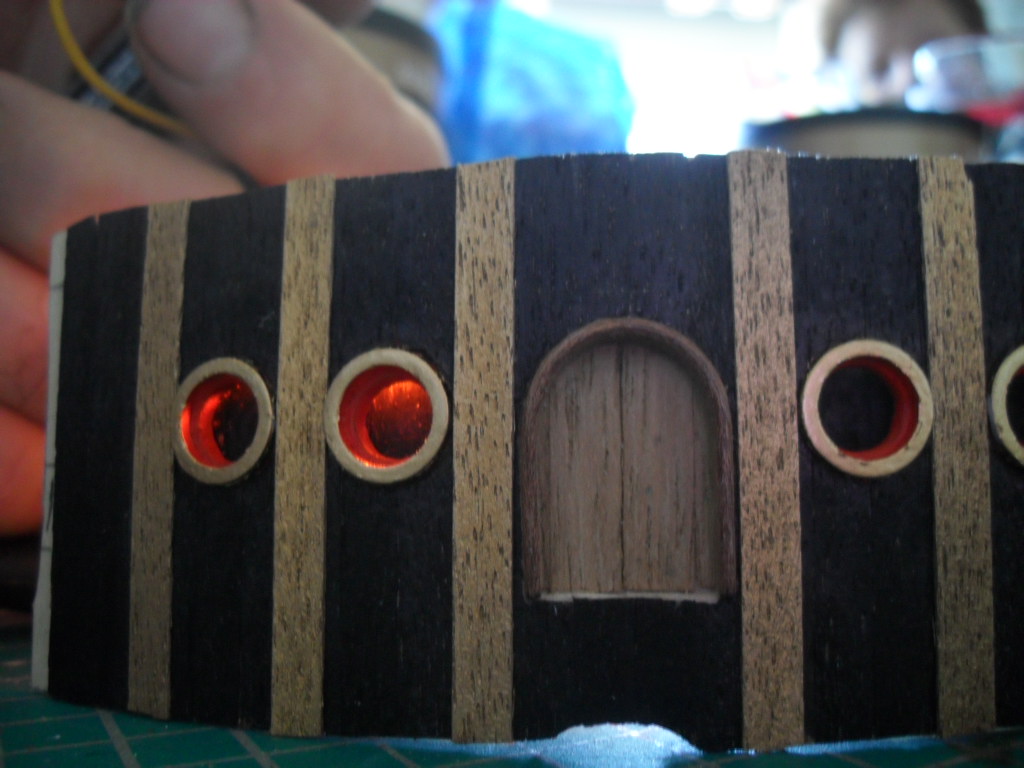

Bueno mientras espero entregas estoy liado con el mamparo de bauprés que lo modifico, ni como viene en la obra un tanto raro ni como en el poster que es recto, yo lo voy hacer curvado, os dejo unas fotos de cómo va, en la foto de las flechas es donde colocare led amarillos en las otras una prueba de iluminación de día y de noche, de momento solo con un led ya que solo tengo uno, un saludo.

Lo que veo en las instrucciones es una puerta muy elaborada y unas escaleras demasiado sencillas y que se apoyan sobre el bauprés. Pienso que se podría hacer una pequeña pasarela sobre este y poner escaleras a ambos lados con sus correspondientes barandillas.Más o menos como muestro en la foto, incluso te puede venir bien por la forma curva que le das ya que se adelanta un poco más.

Como bien dices la puerta está bien sobretodo los herrajes, la ejecución que plantea la obra no me gusta, tres tiras de madera pegadas directamente sobre el mamparo, yo prefiero rehundirla y con marco, mas real y se obtienen mas dimensiones, como planteas en la foto está claro que los tiros van por ahí, la escalera que propone la obra no está a la altura de la belleza de esta barco, un saludo.
