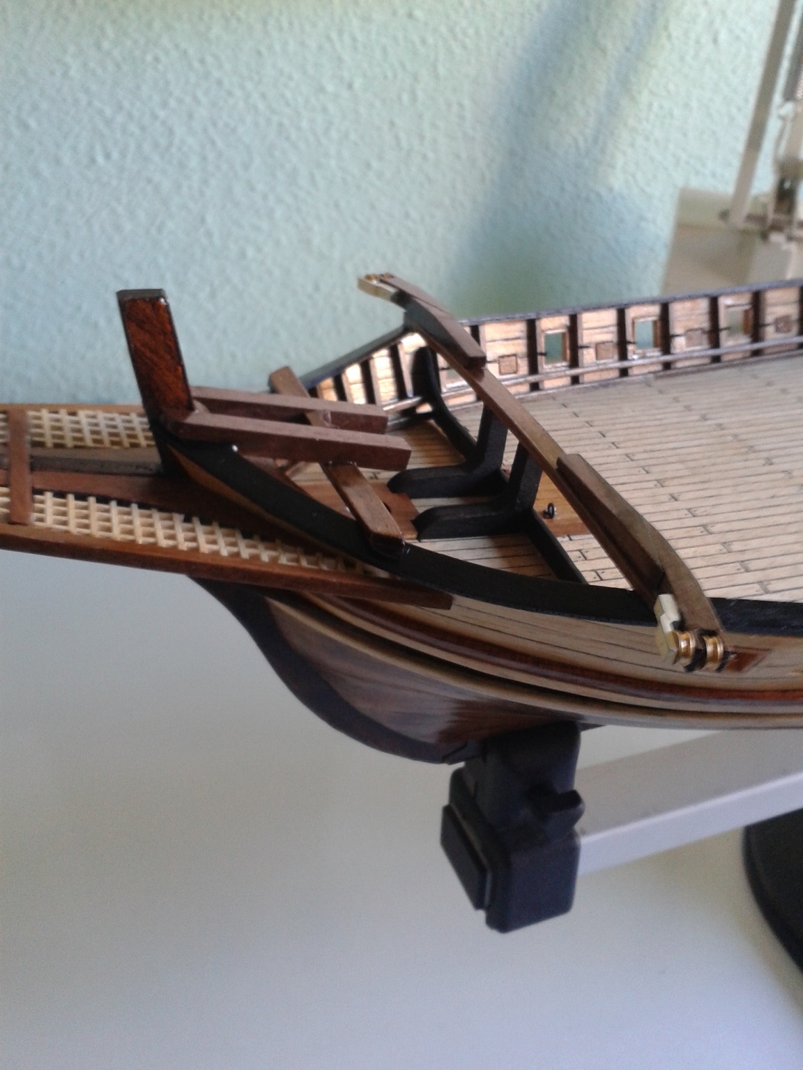

Hola a todos!!
Aunque lento por motivos de trabajo-como veo a muchos de vosotros también- os muestro lo ultimo del jabeque.

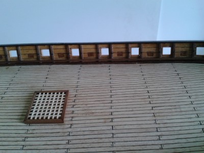

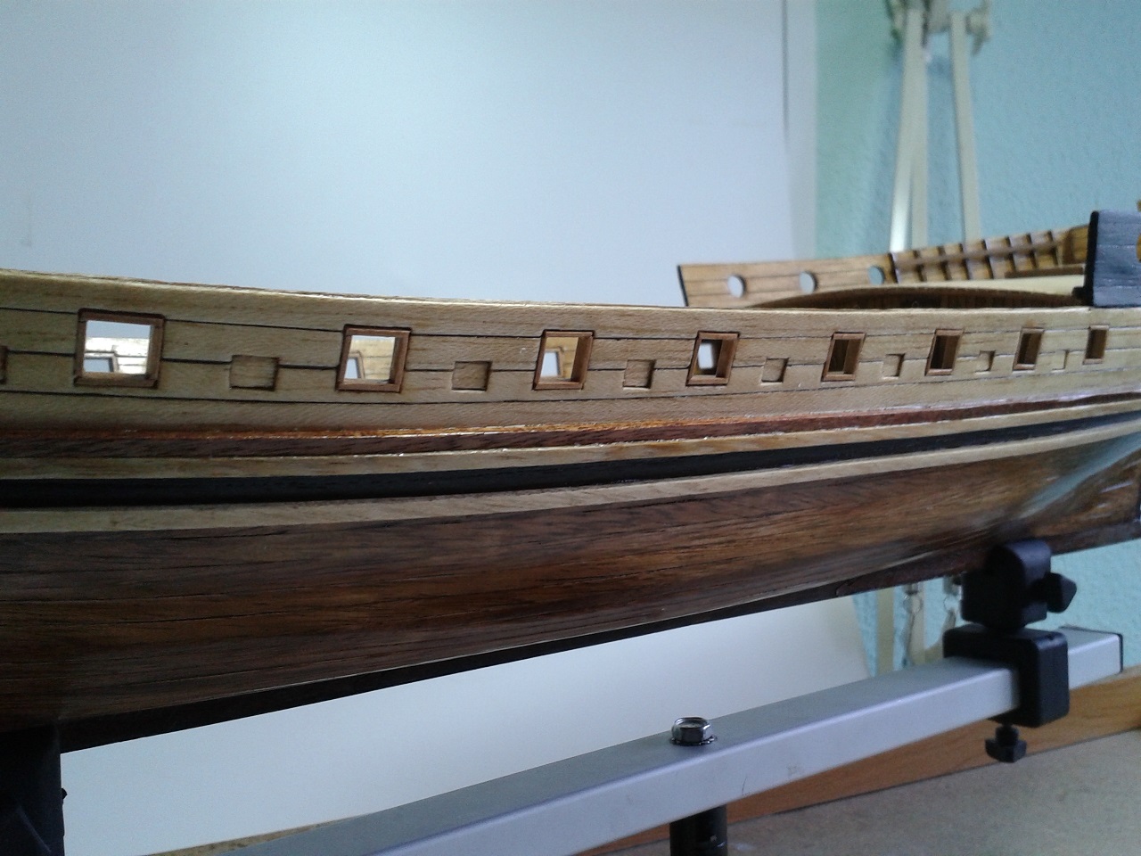

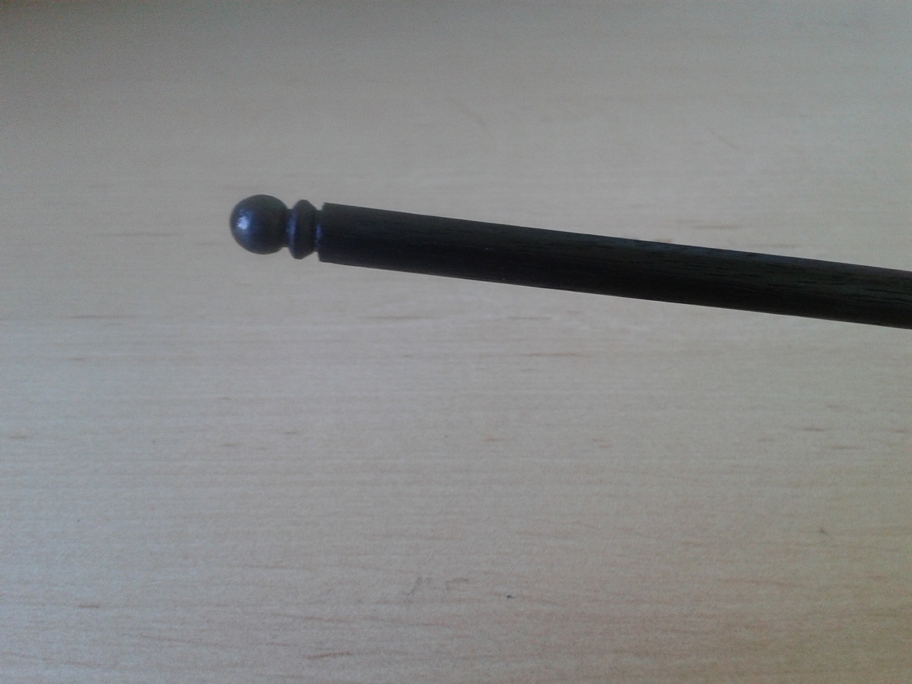

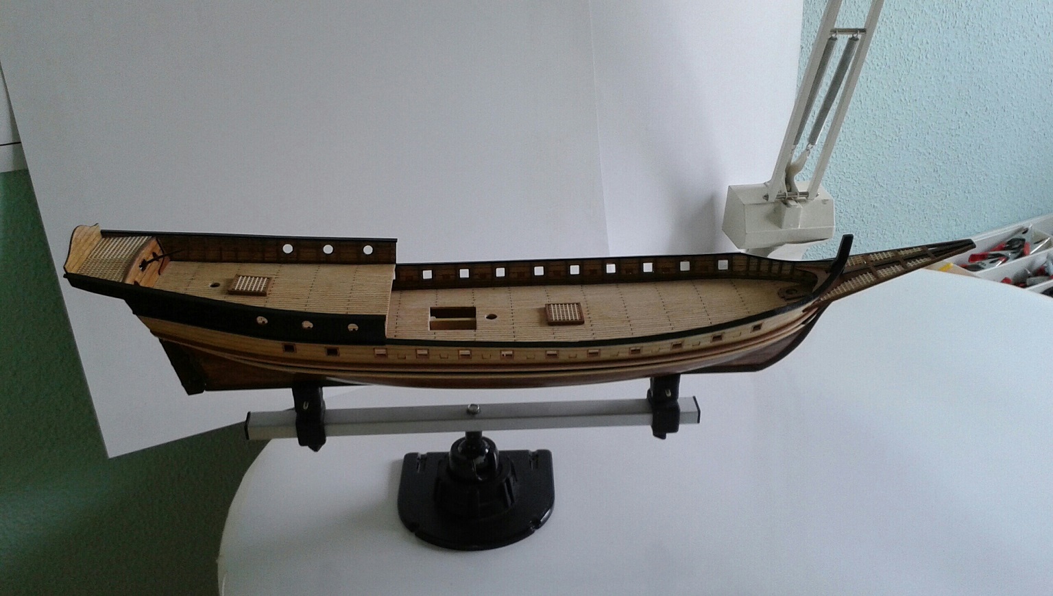

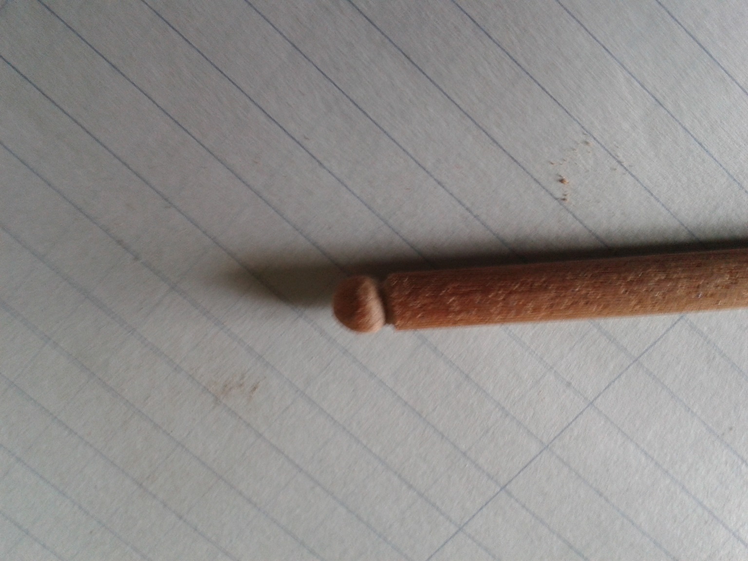

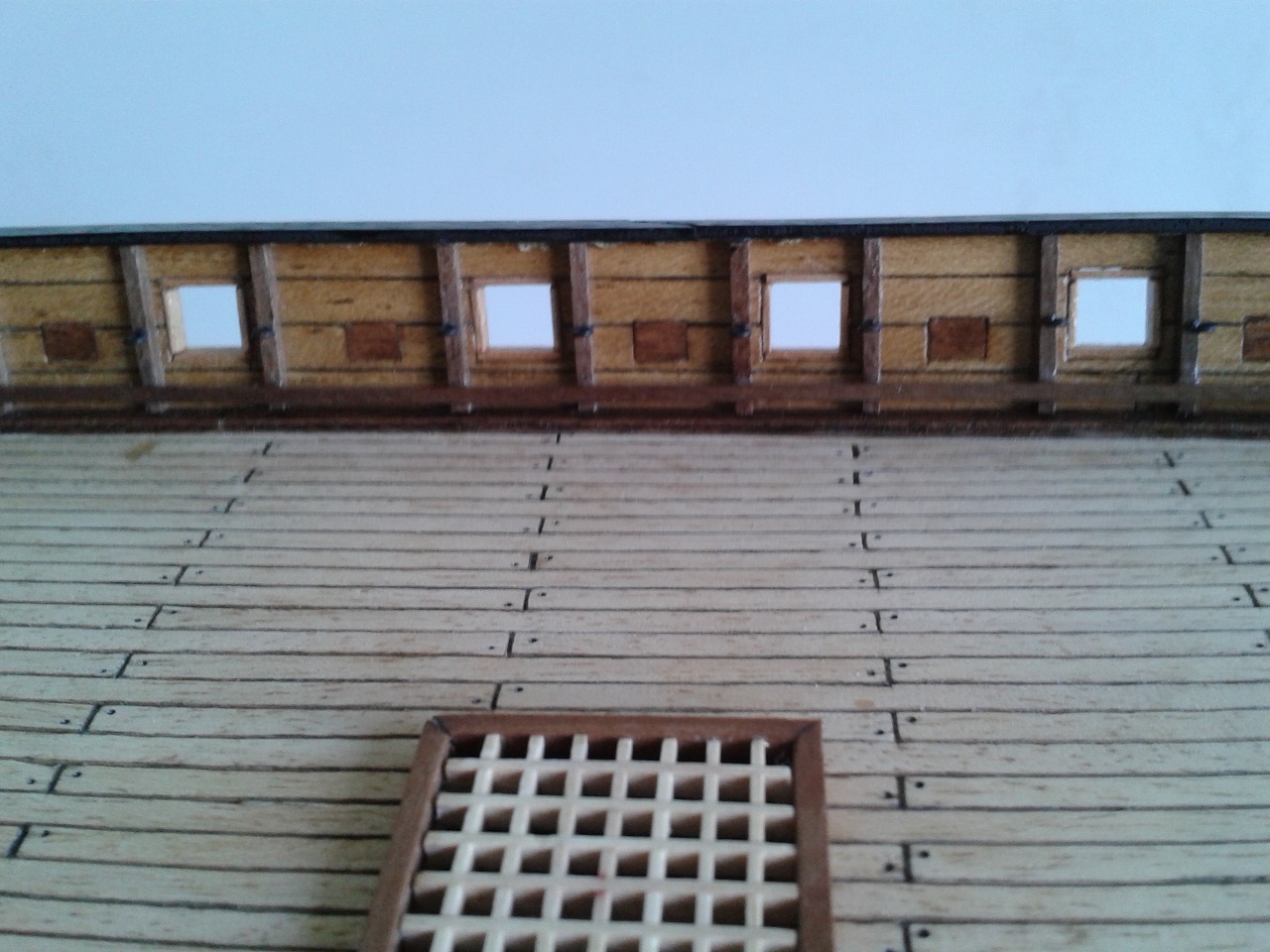

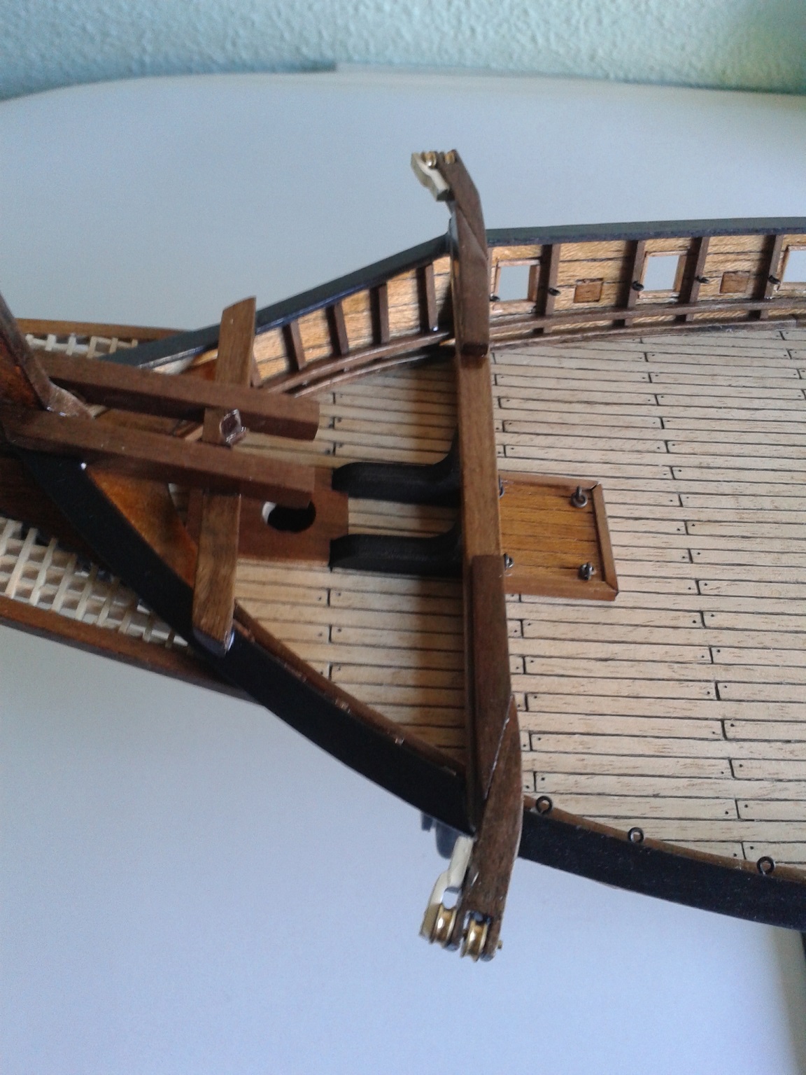

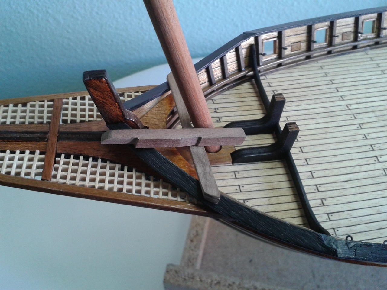

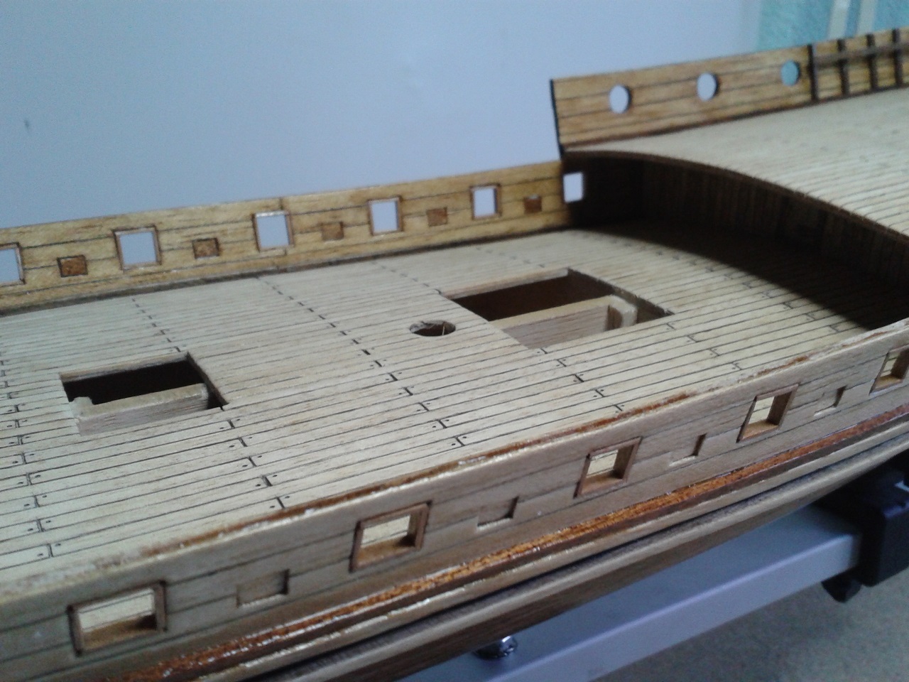

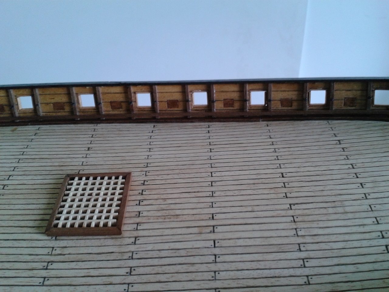

Se trata del timón, también le he puesto unos marcos en las troneras que no vienen para hacer en el kit, y como suelo hacer después de un poco de lio con los marcos, me "relajo" torneando la punta del bauprés.
Van fotos y a ver que os parece :?

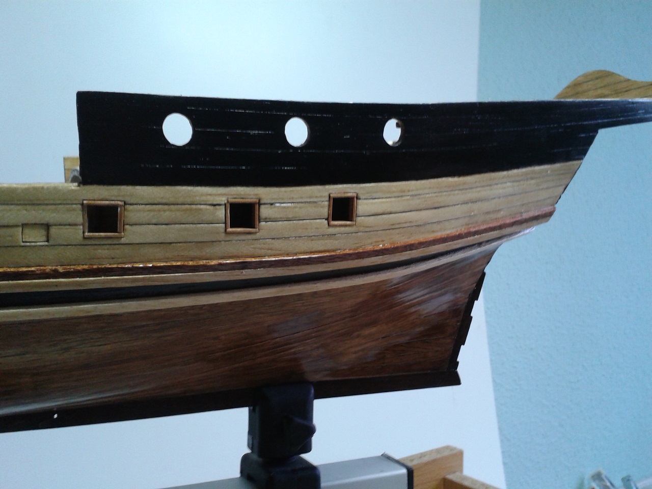

Los marcos, tiras de 1x3 sobrante del forro de cubierta y tintadas.
Pintado de las amuradas, negro satinado de Tamiya, estupendo acabado sin tapaporos ni tratamiento.

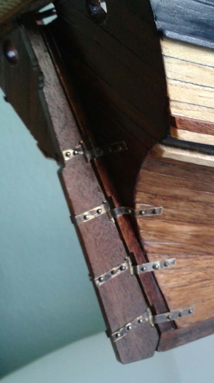

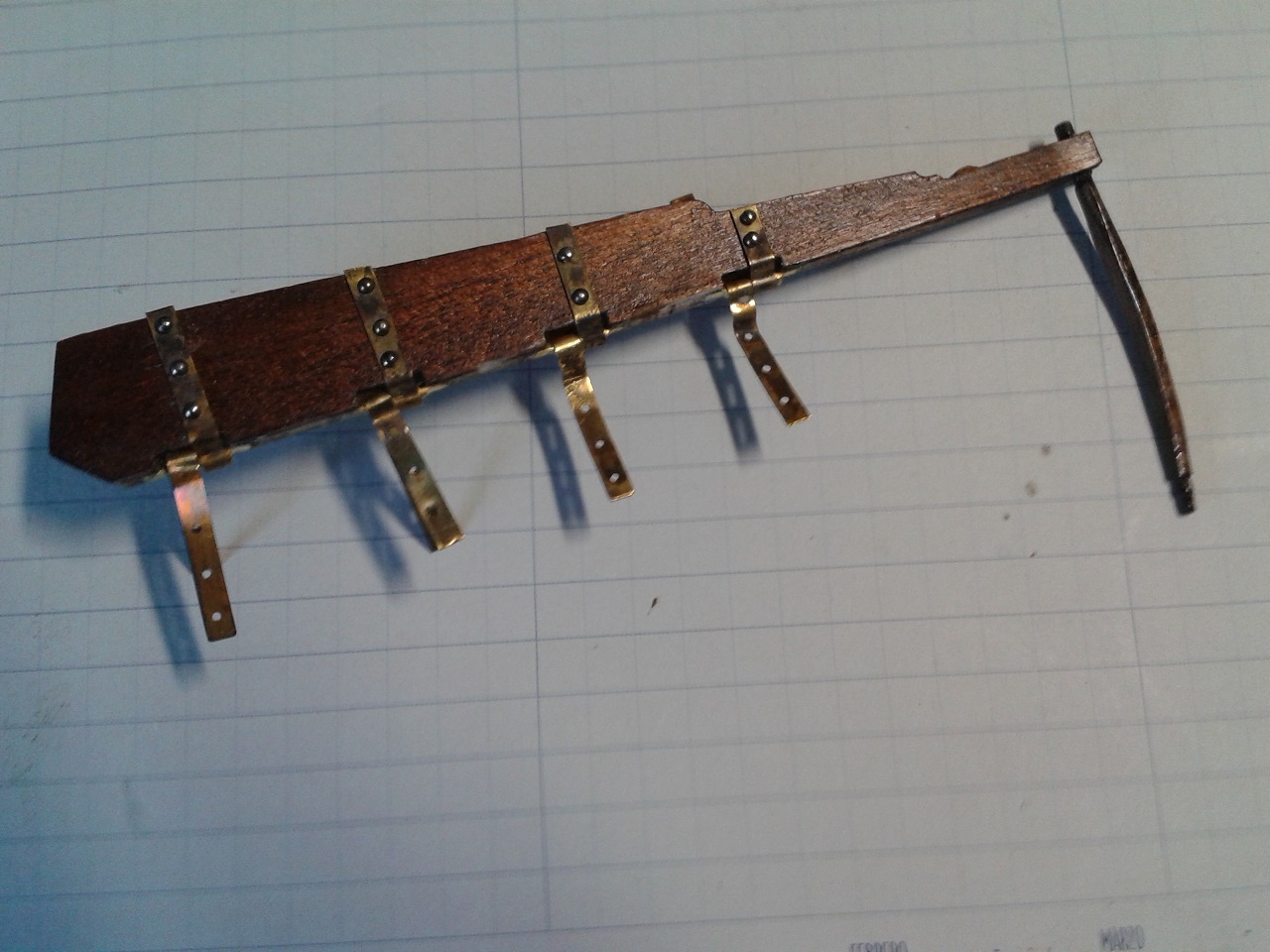

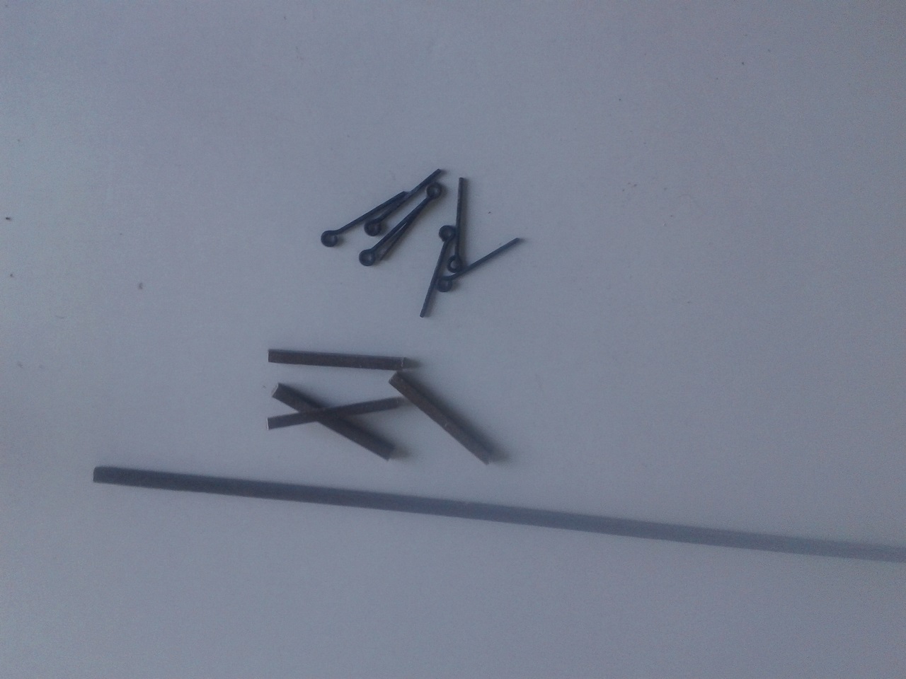

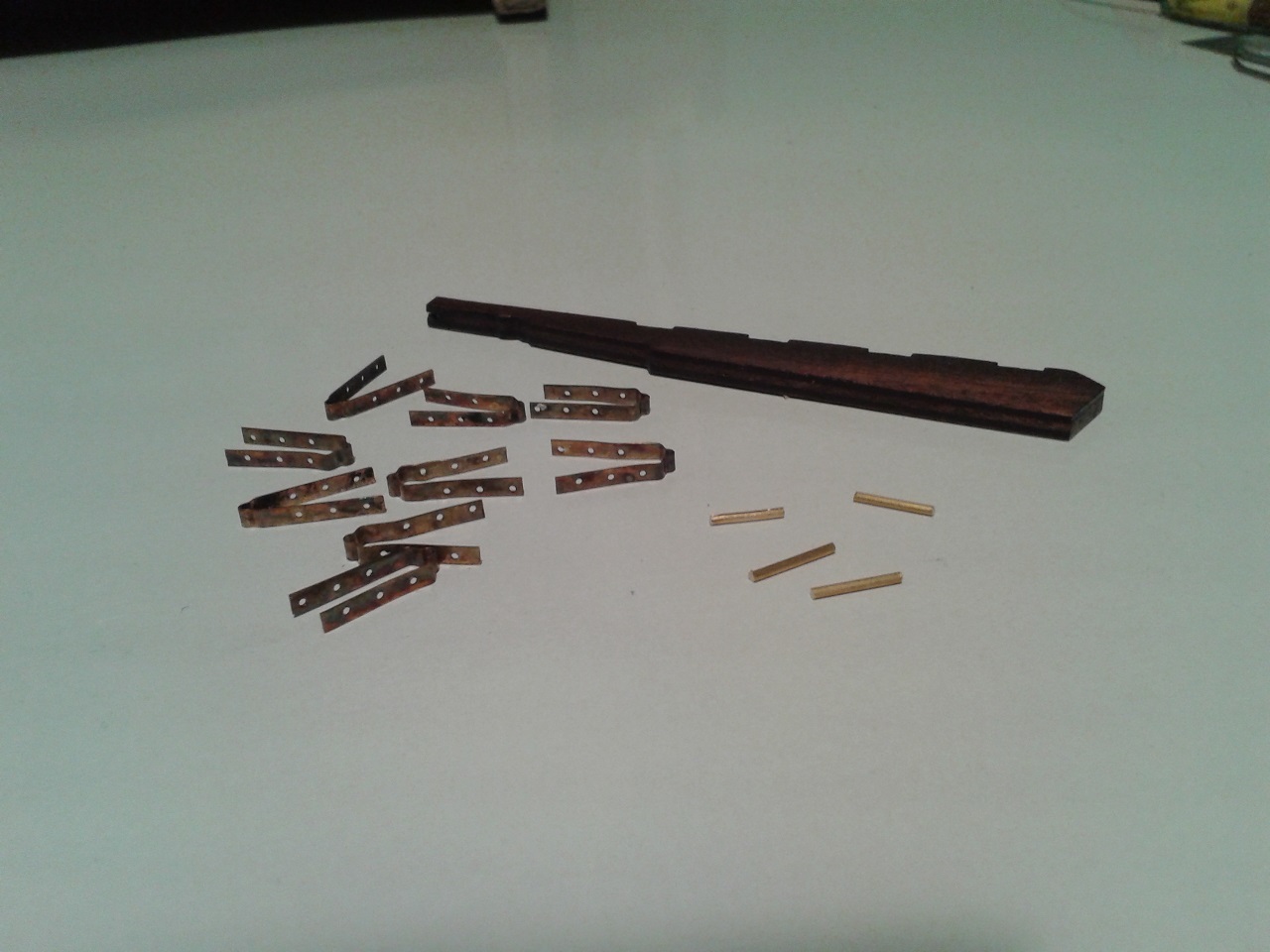

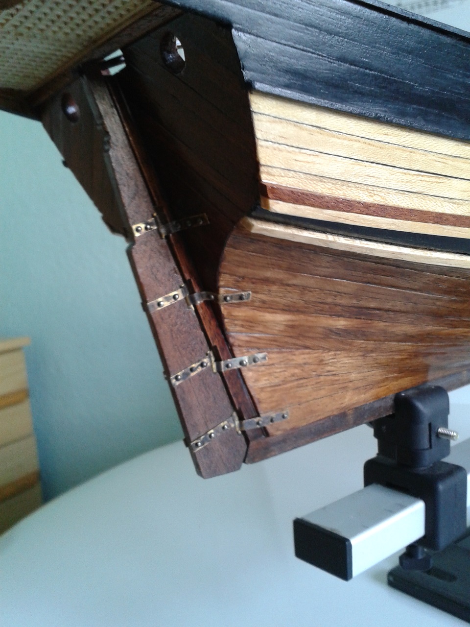

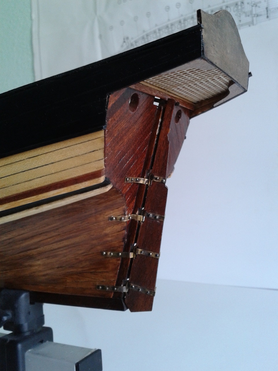

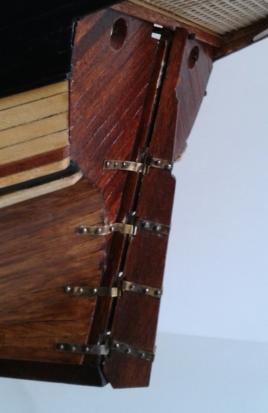

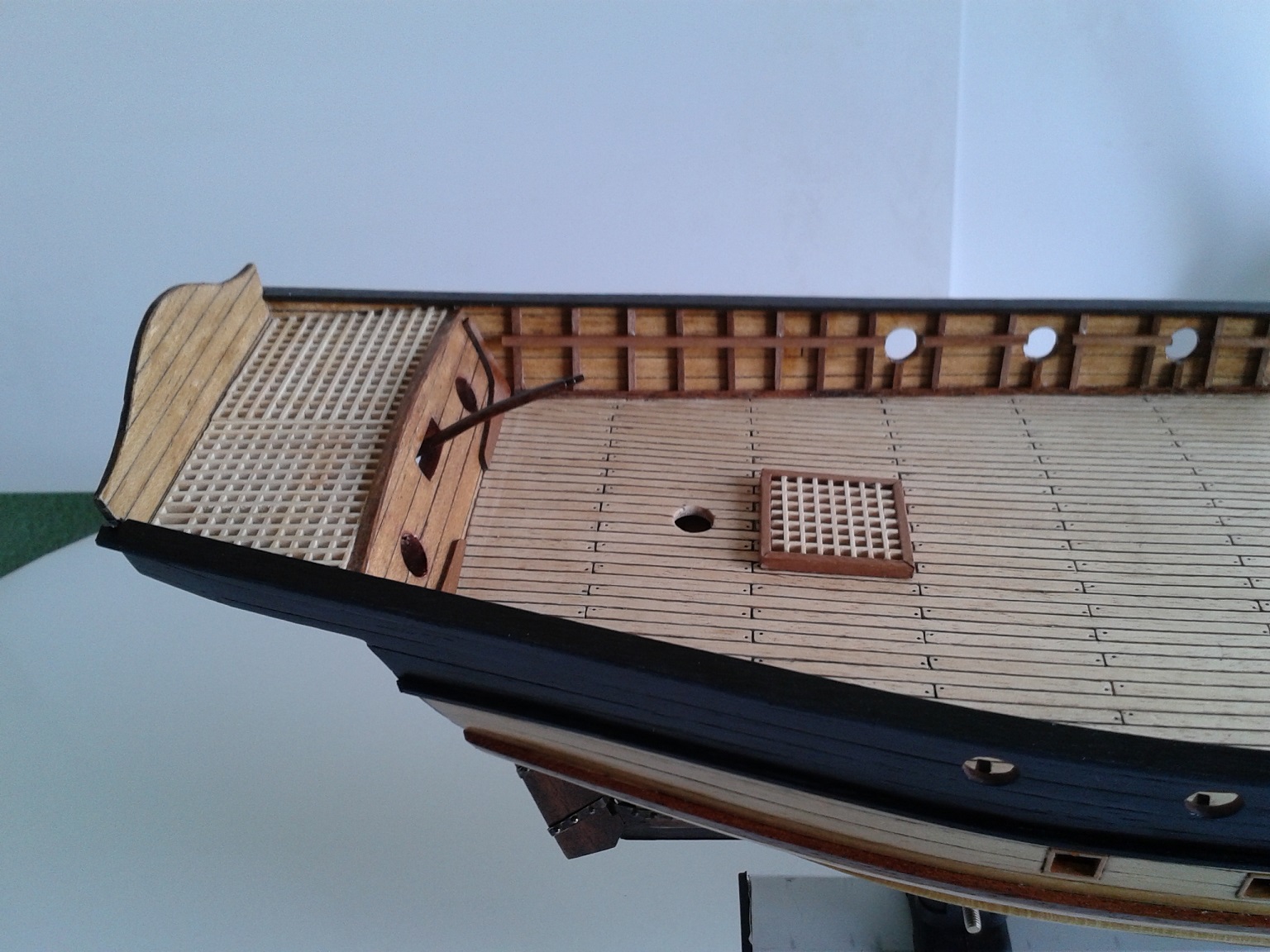

El timón, las bisagras y clavos parcialmente pavonados para dar efecto de oxidado.

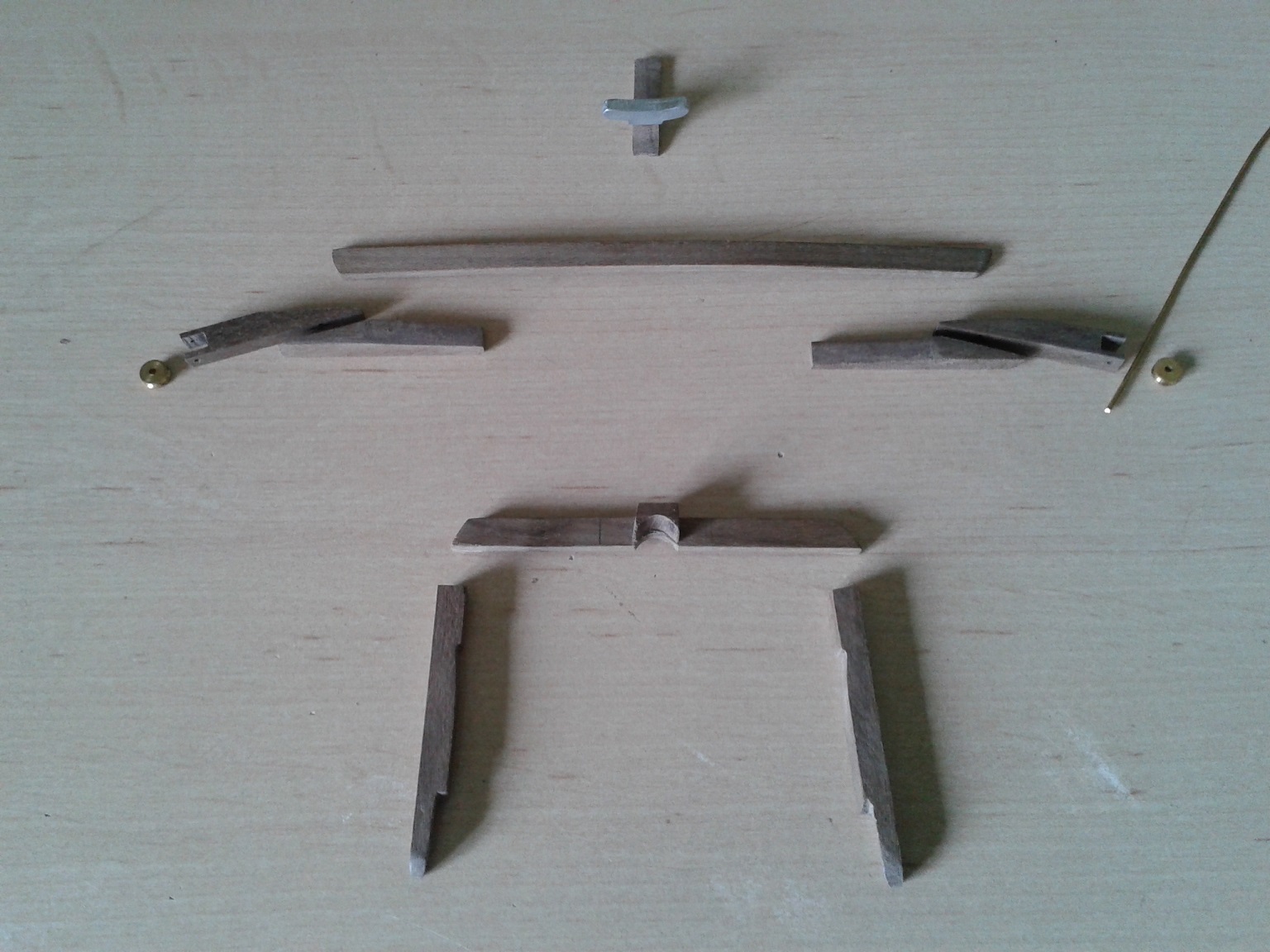

Montado con la pala.

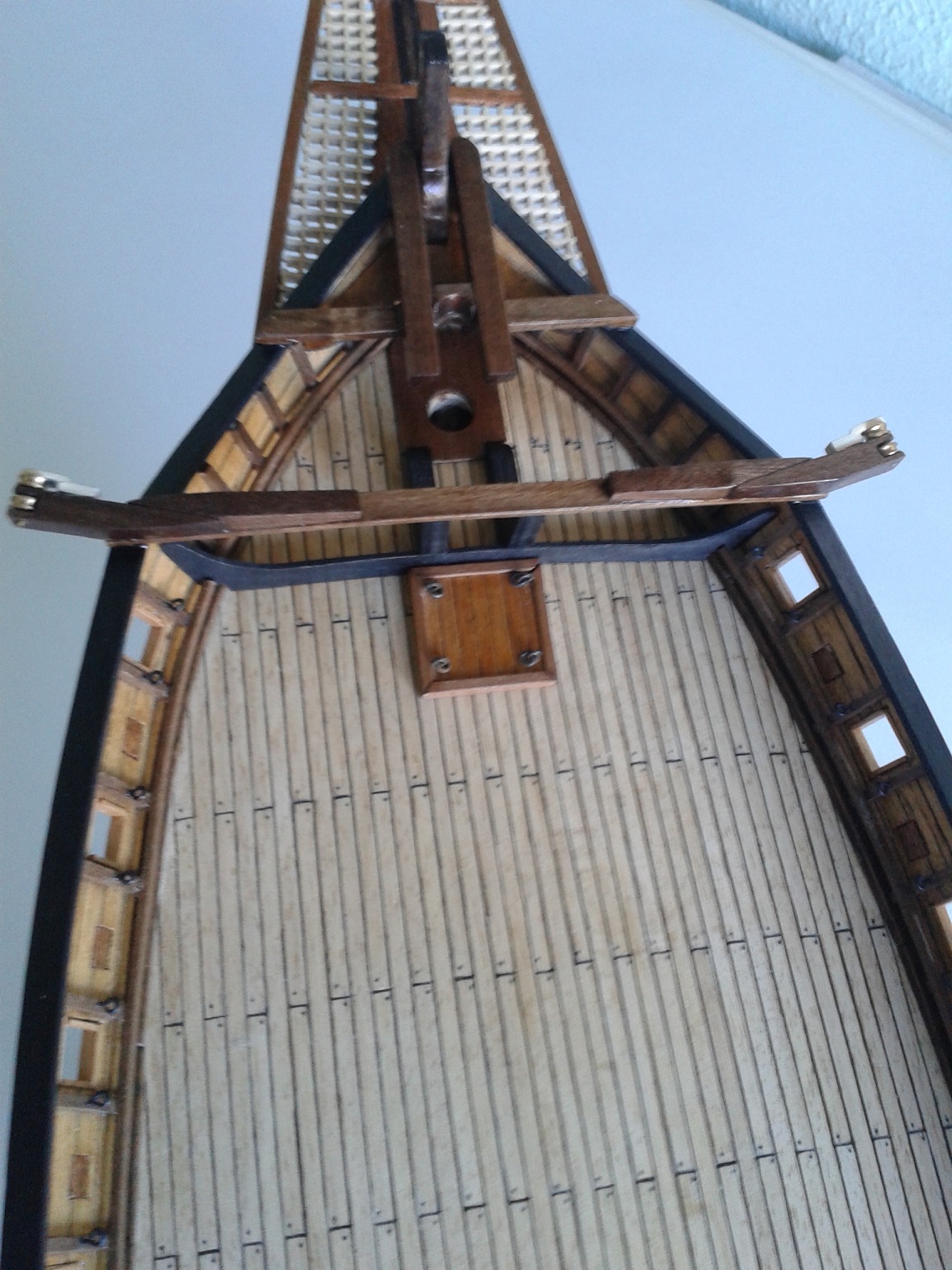

Ya colocada.
Ya colocada.
Desde babor.
Desde babor.

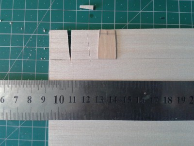

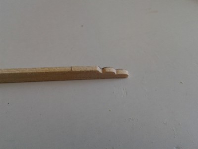

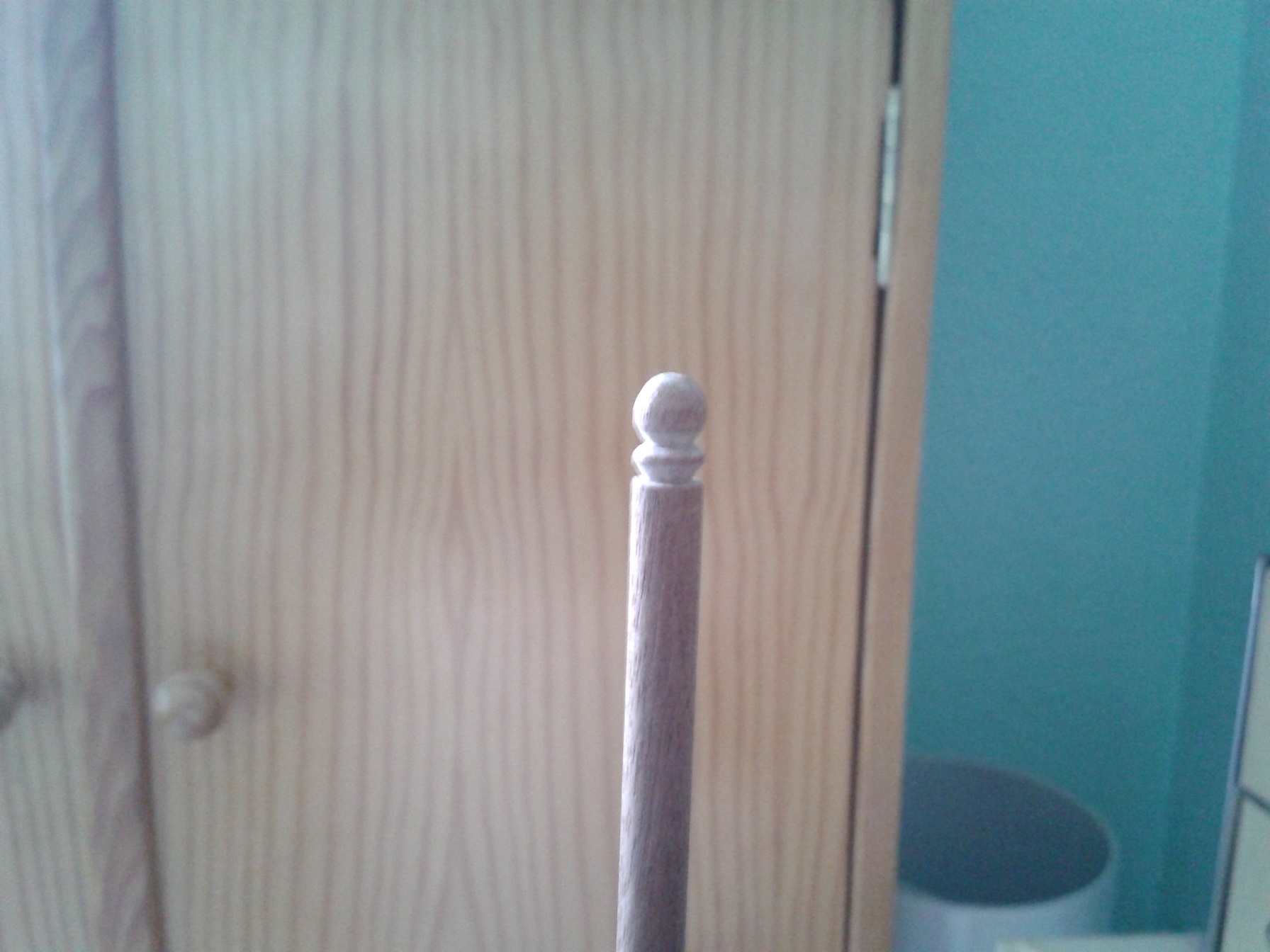

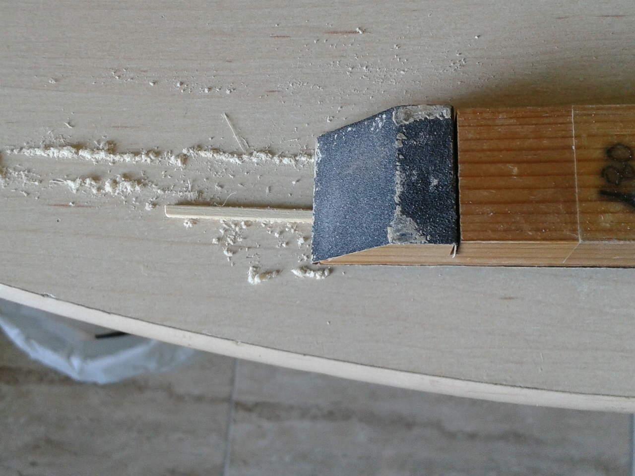

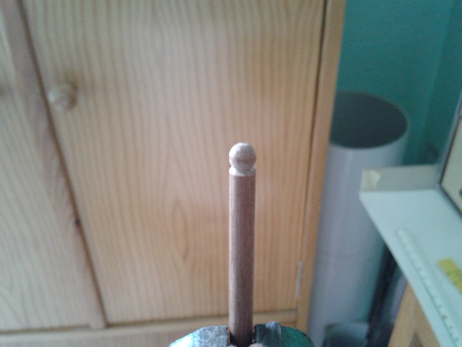

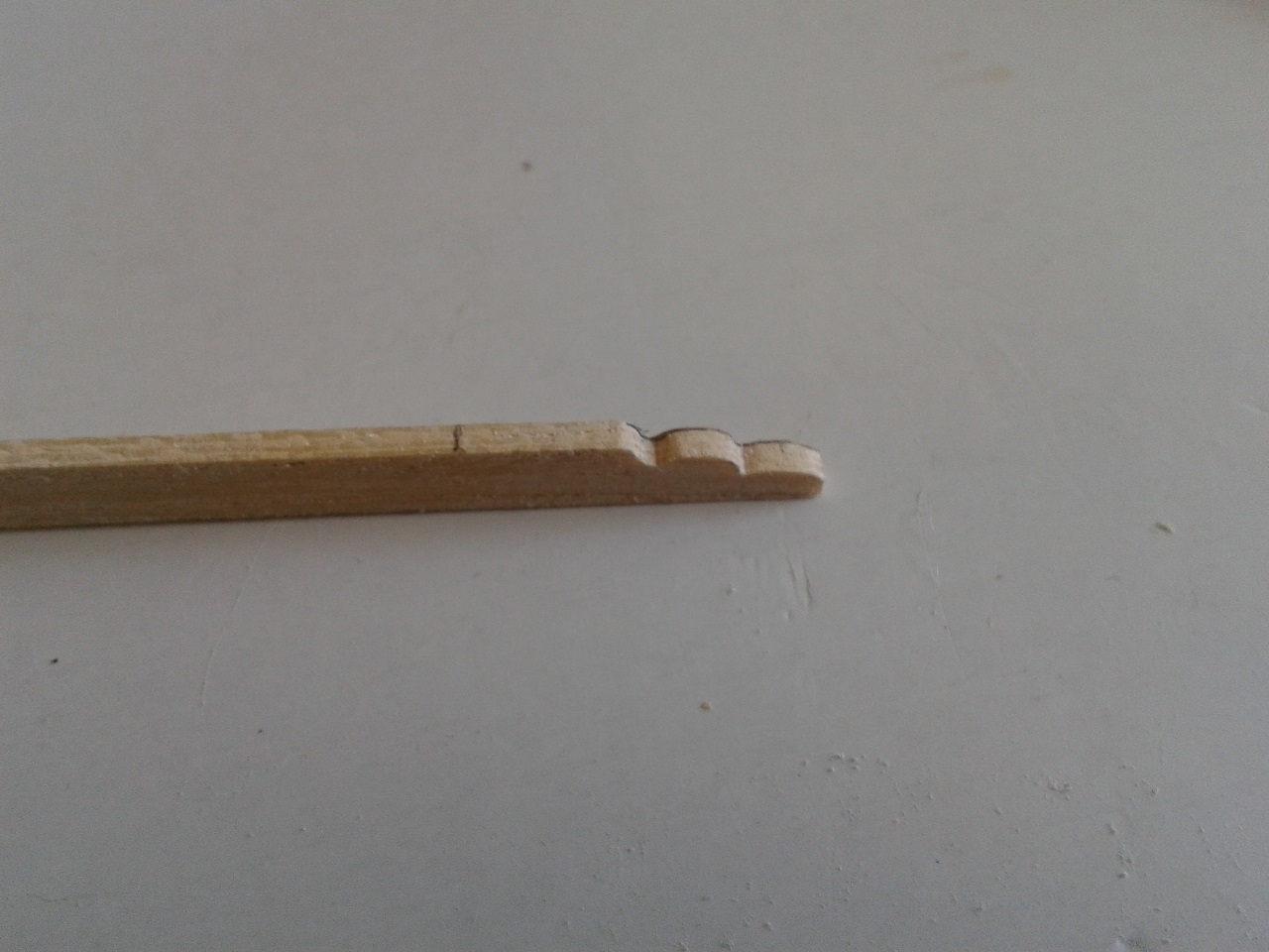

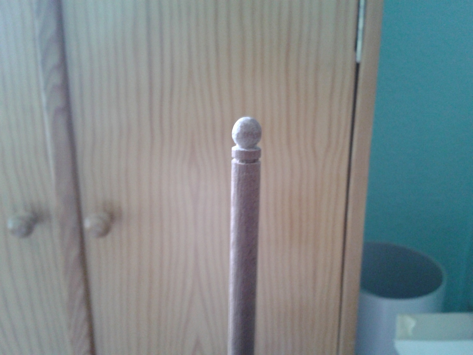

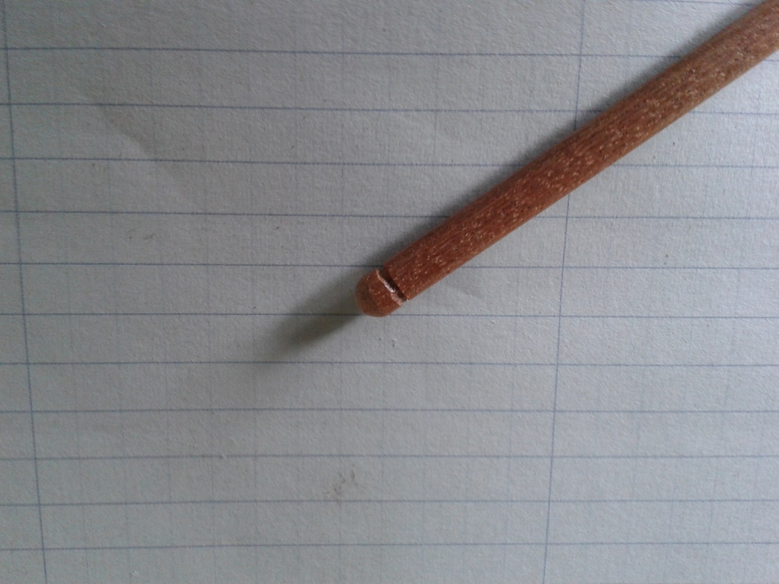

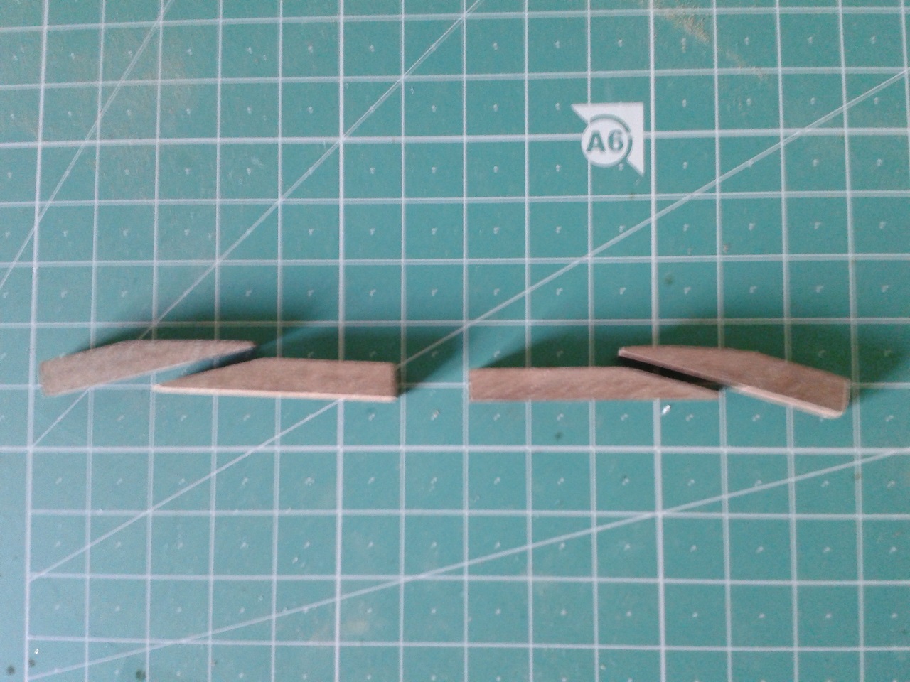

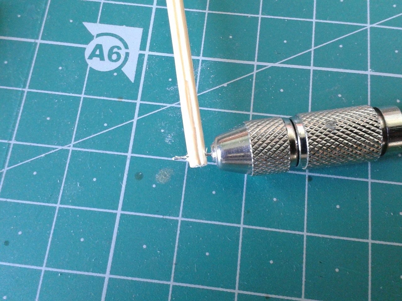

Torneado del bauprés, pequeños cortes con el cutter.
Con lima pequeña dándole forma...
y afinando.
y afinando.
Otro rebaje...
Otro rebaje...
y avellanado.
y avellanado.
Resultado final después de pulir con lija fina y pintado.  Hasta pronto...

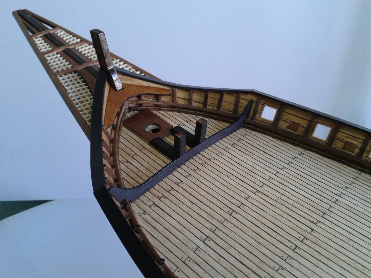

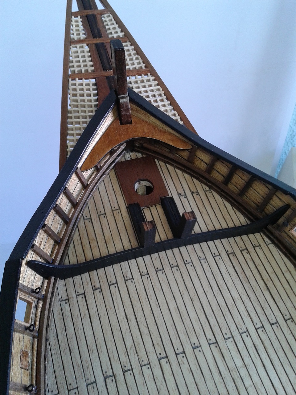

Hola a todos!

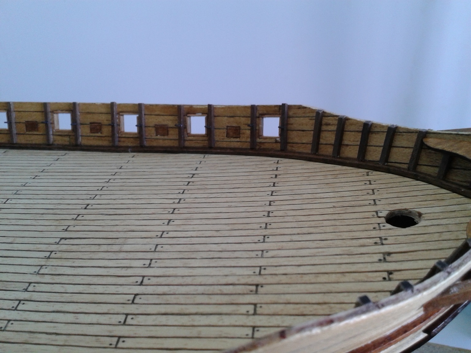

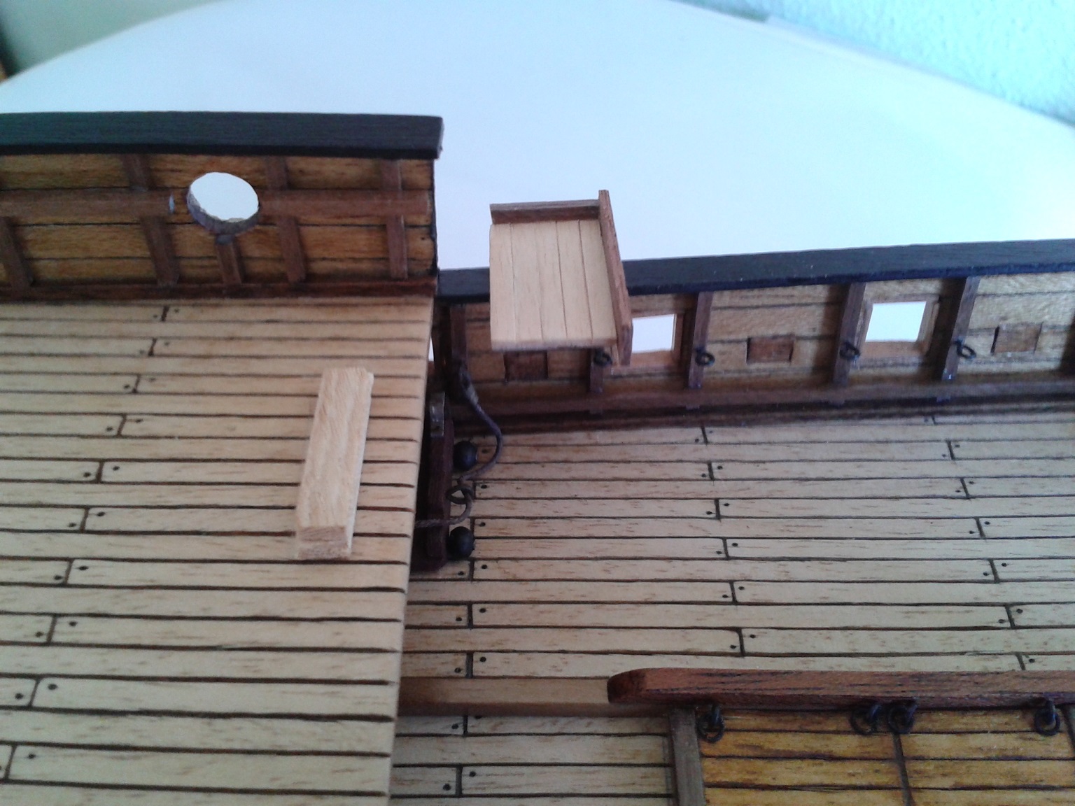

Van los últimos avances:
Colocación de los barraganetes, vagras y tapas de regala.
Van fotos y como siempre se admiten comentarios de todo tipo :mrgreen:
Barraganetes y cancamos.
Colocando...
Colocando...
en amuradas...
en amuradas...
y toldilla con las vagras.
Otra vista.
Otra vista.
Vagras en amuradas.
Vagras en amuradas.
Tapas regala toldilla.
Y bandas.
Y bandas.
Una vista general...
de como va quedando. <br />Hasta pronto.
Hasta pronto.

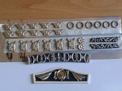

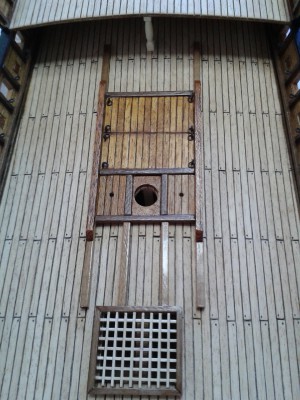

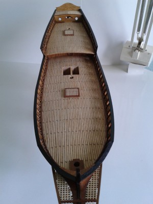

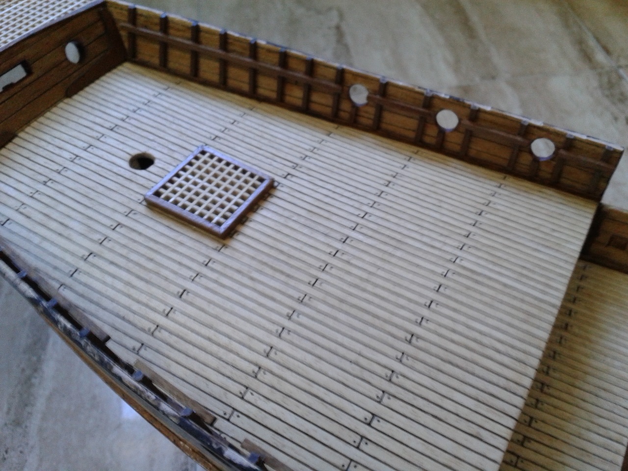

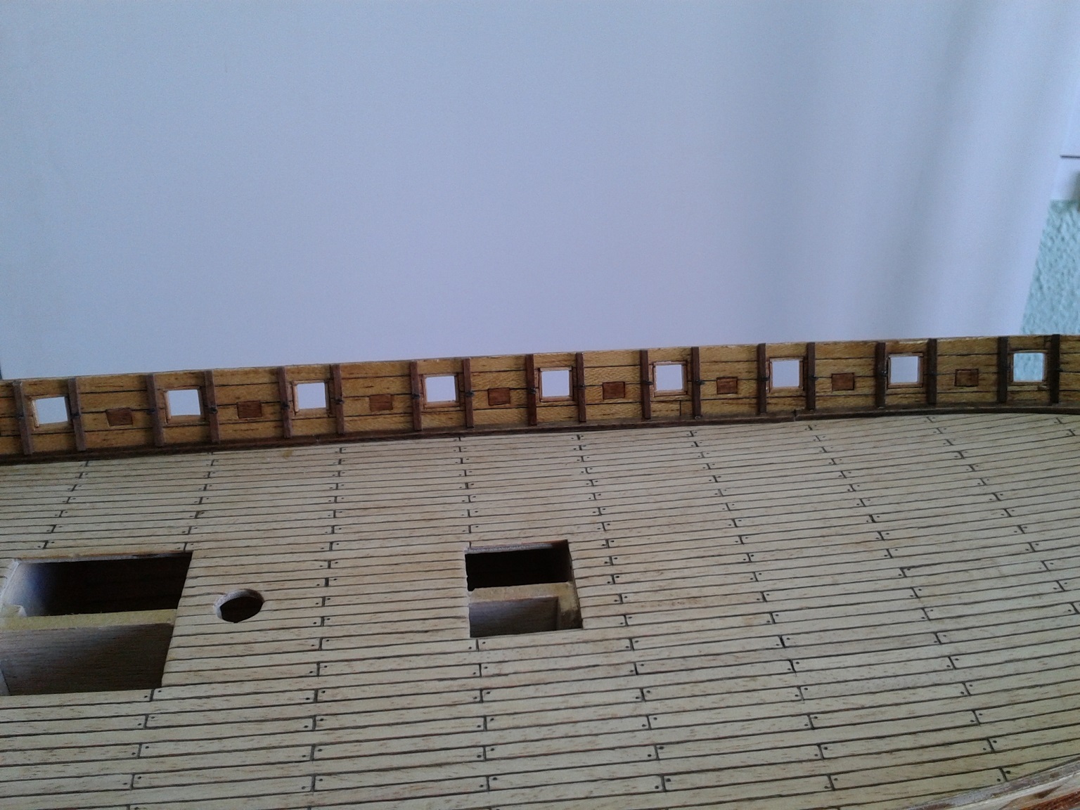

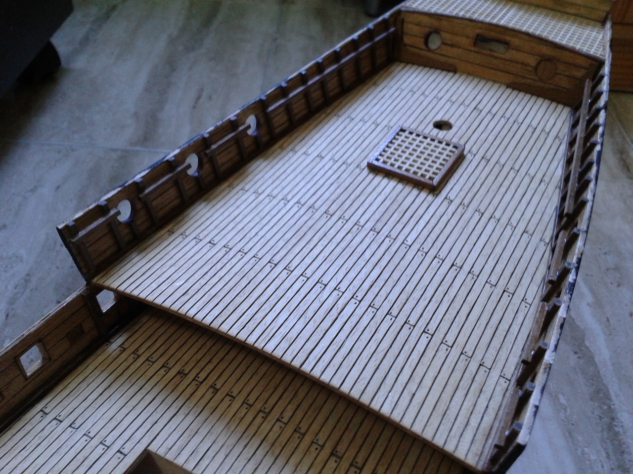

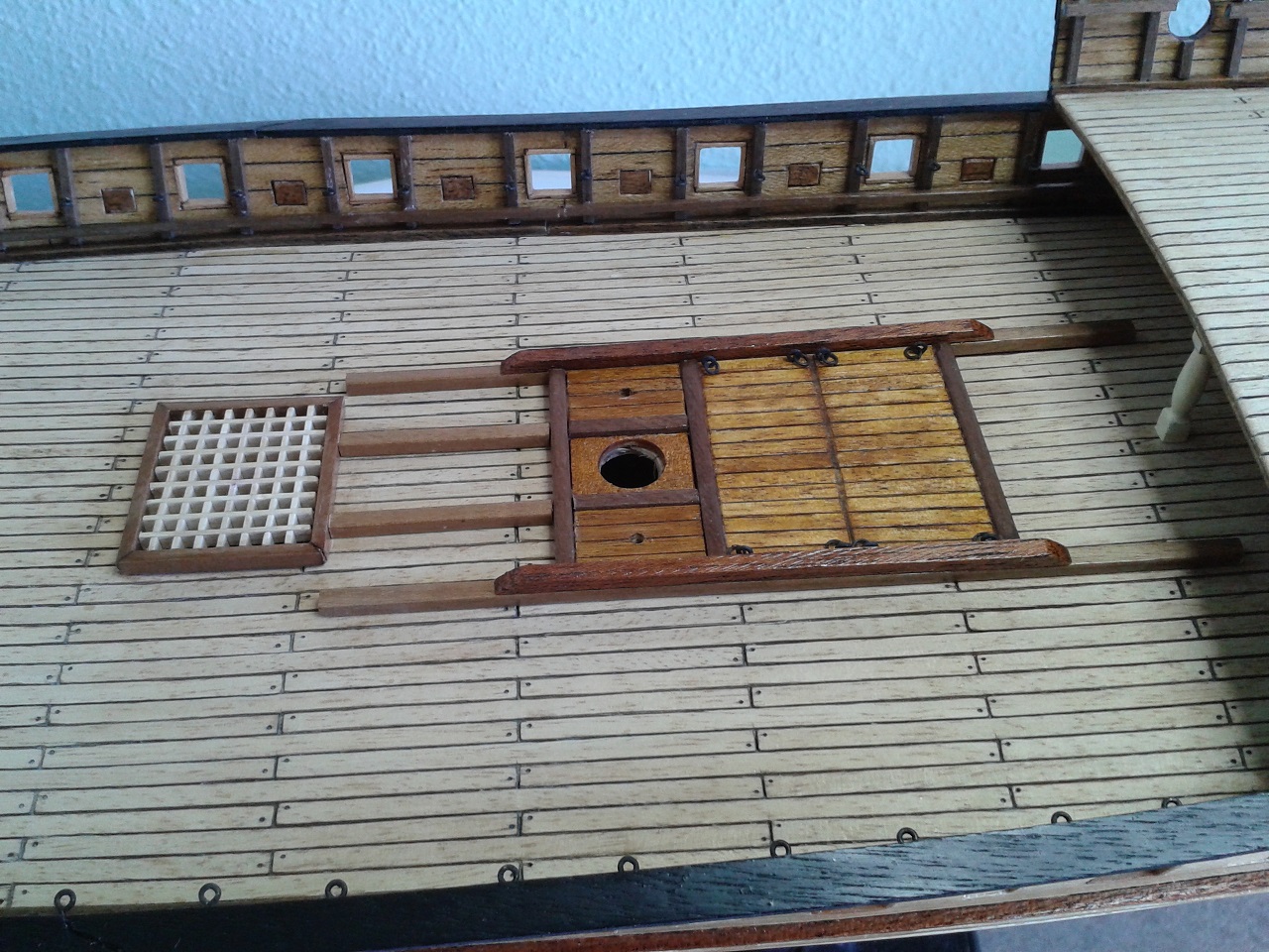

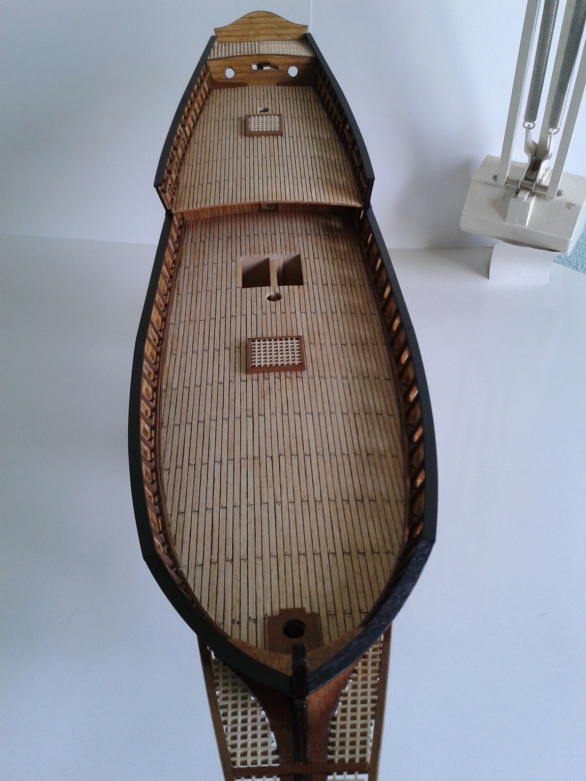

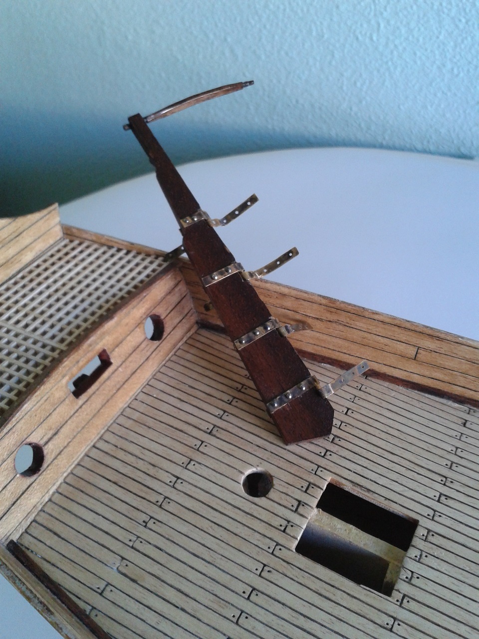

Os muestro los últimos avances; empezamos a "amueblar" la cubierta con escotillas y fogonaduras del mayor y trinquete, así como los pescantes de gata.
Van fotos a ver si gusta...
Escotilla y fogonadura del mayor.
Fogonadura del trinquete, apóstoles y amura.

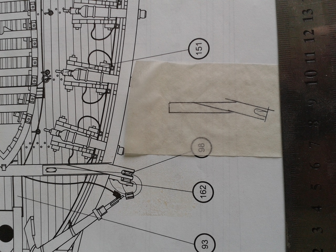

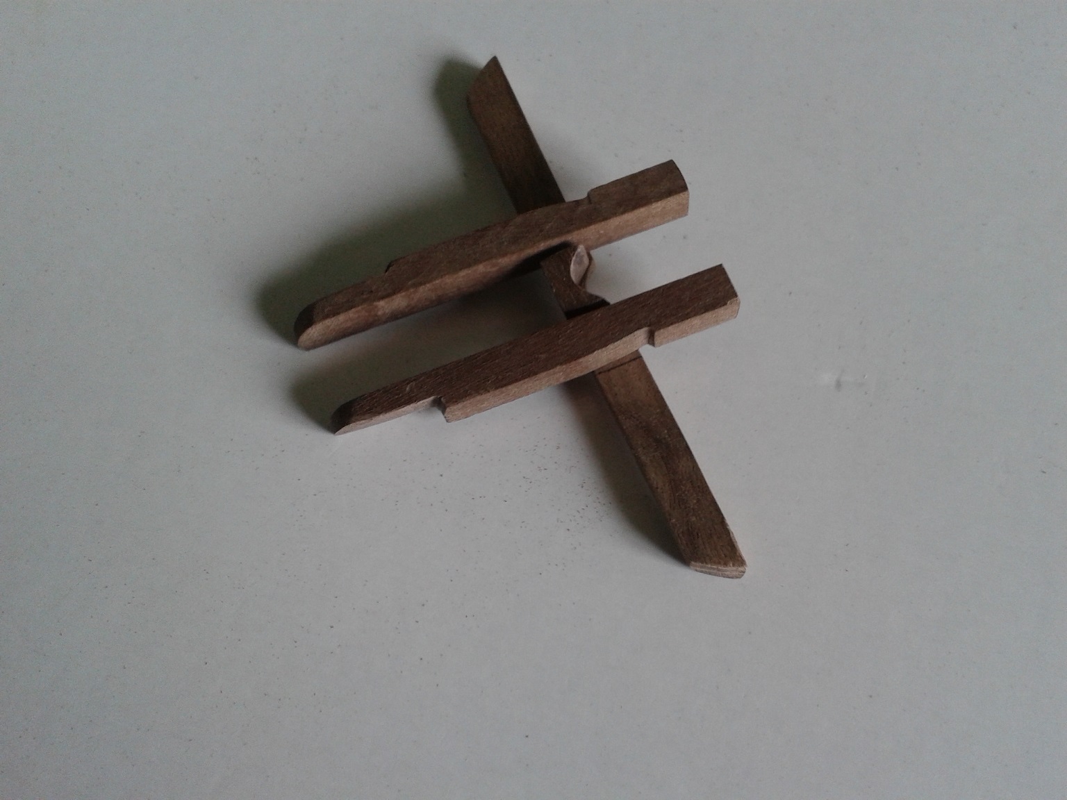

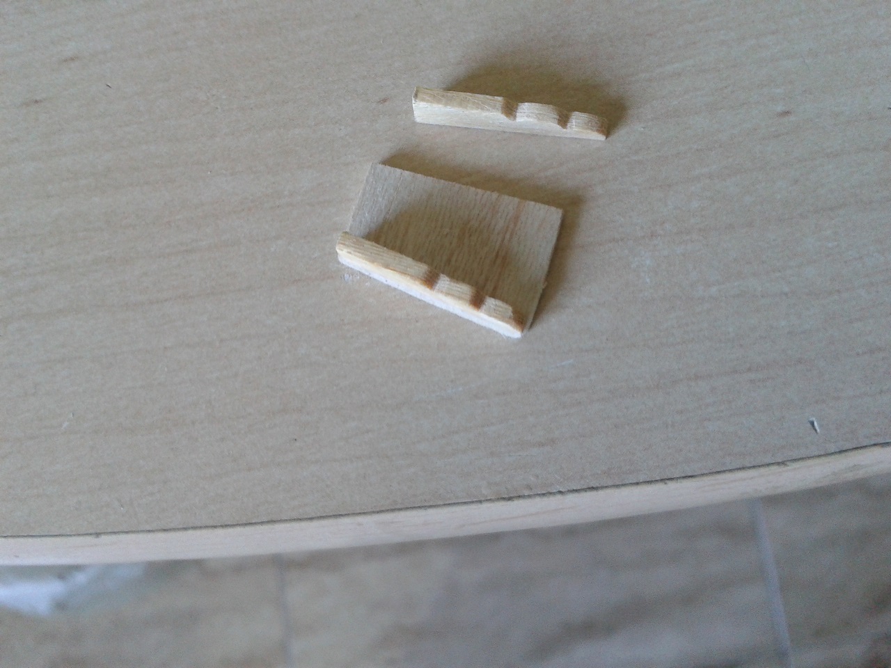

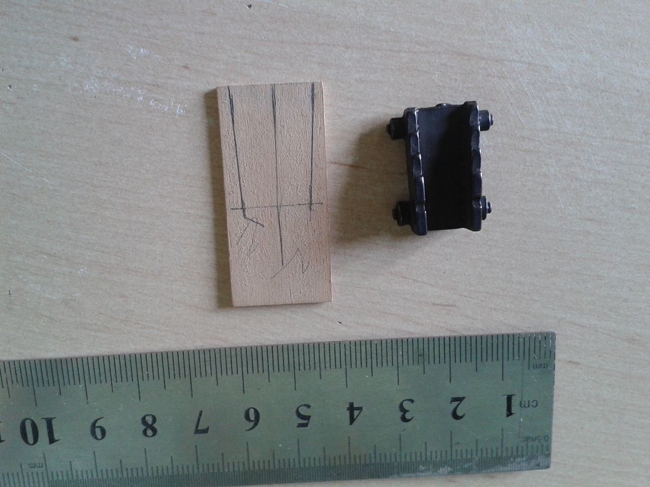

Copia en papel pescantes de gata
y en madera.
y en madera.
Bao y refuerzos fogonadura del trinquete.
Todo el conjunto.
Todo el conjunto.
Ya montado.
Ya montado.
Hasta pronto.
Hasta pronto.

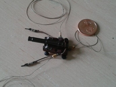

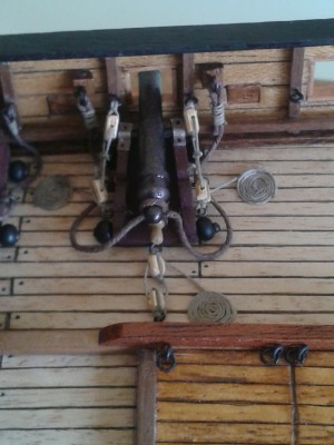

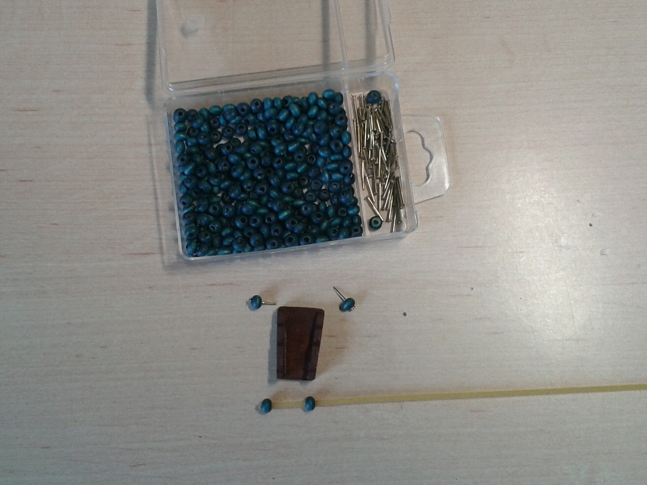

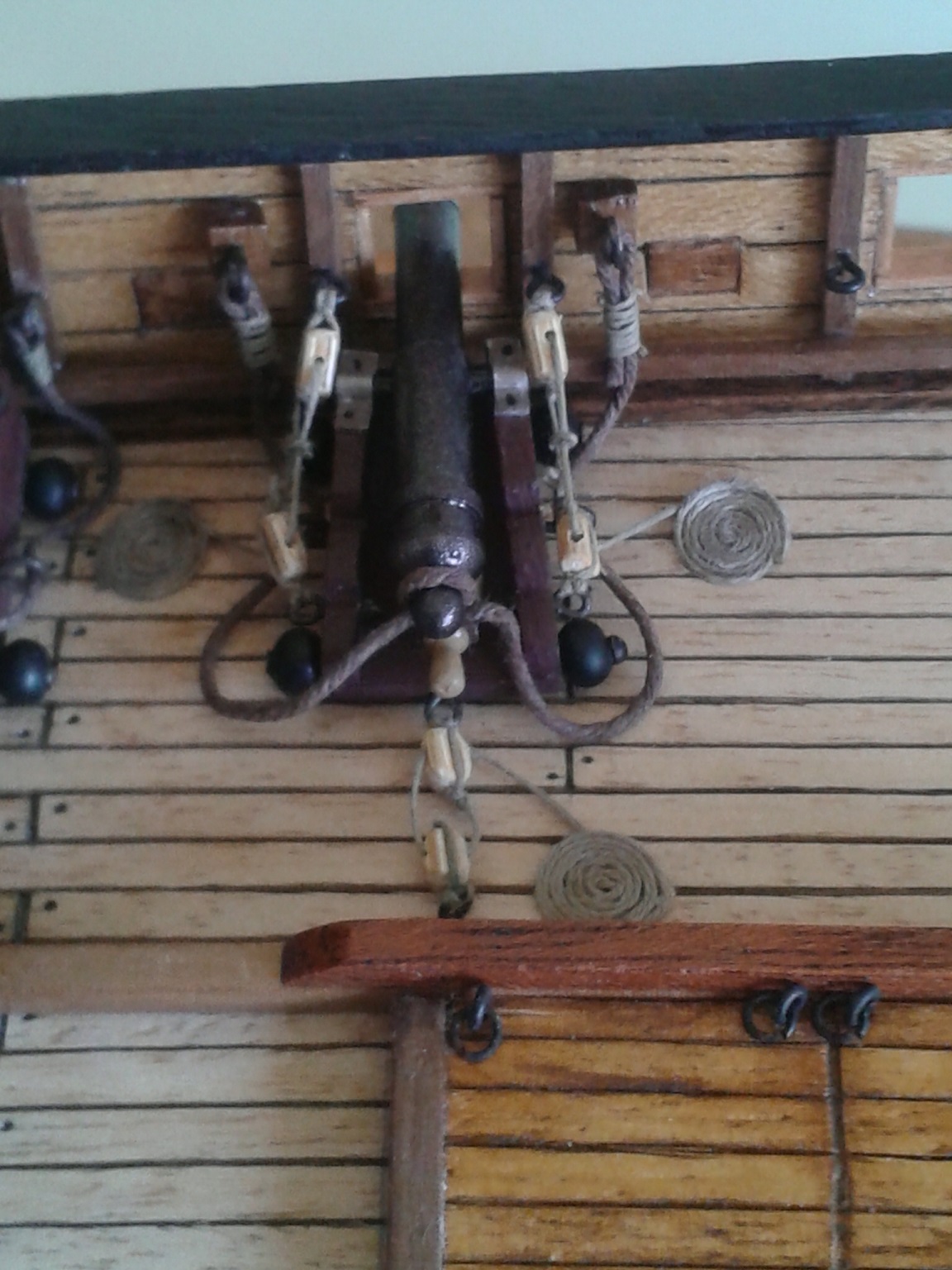

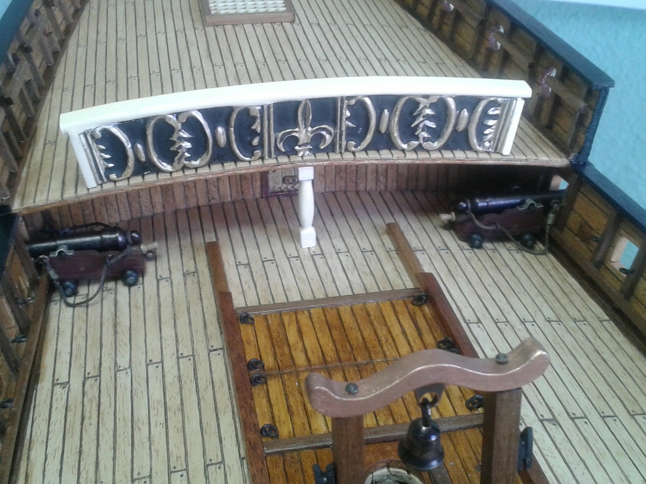

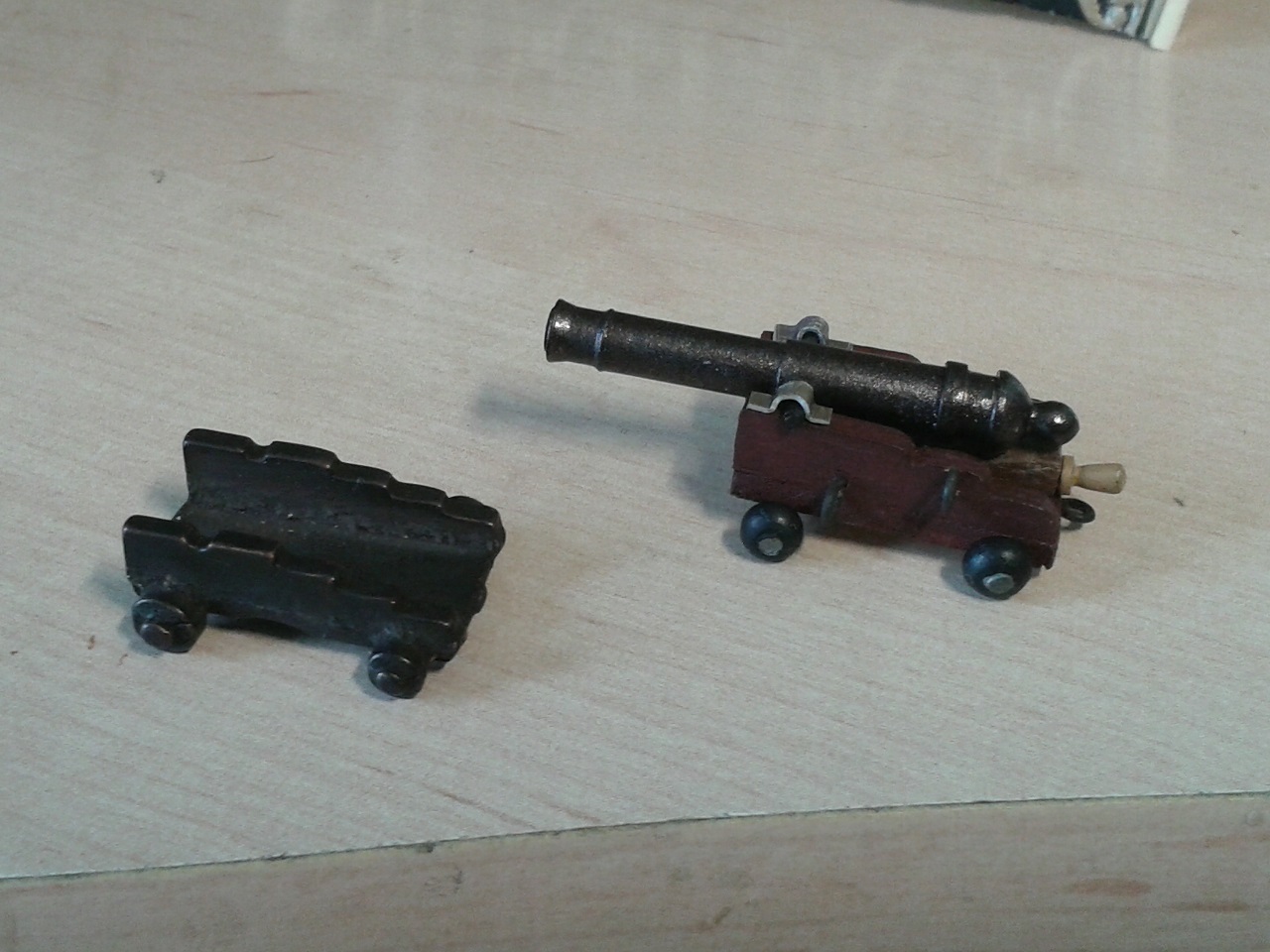

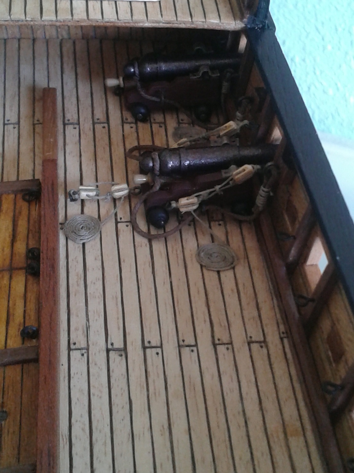

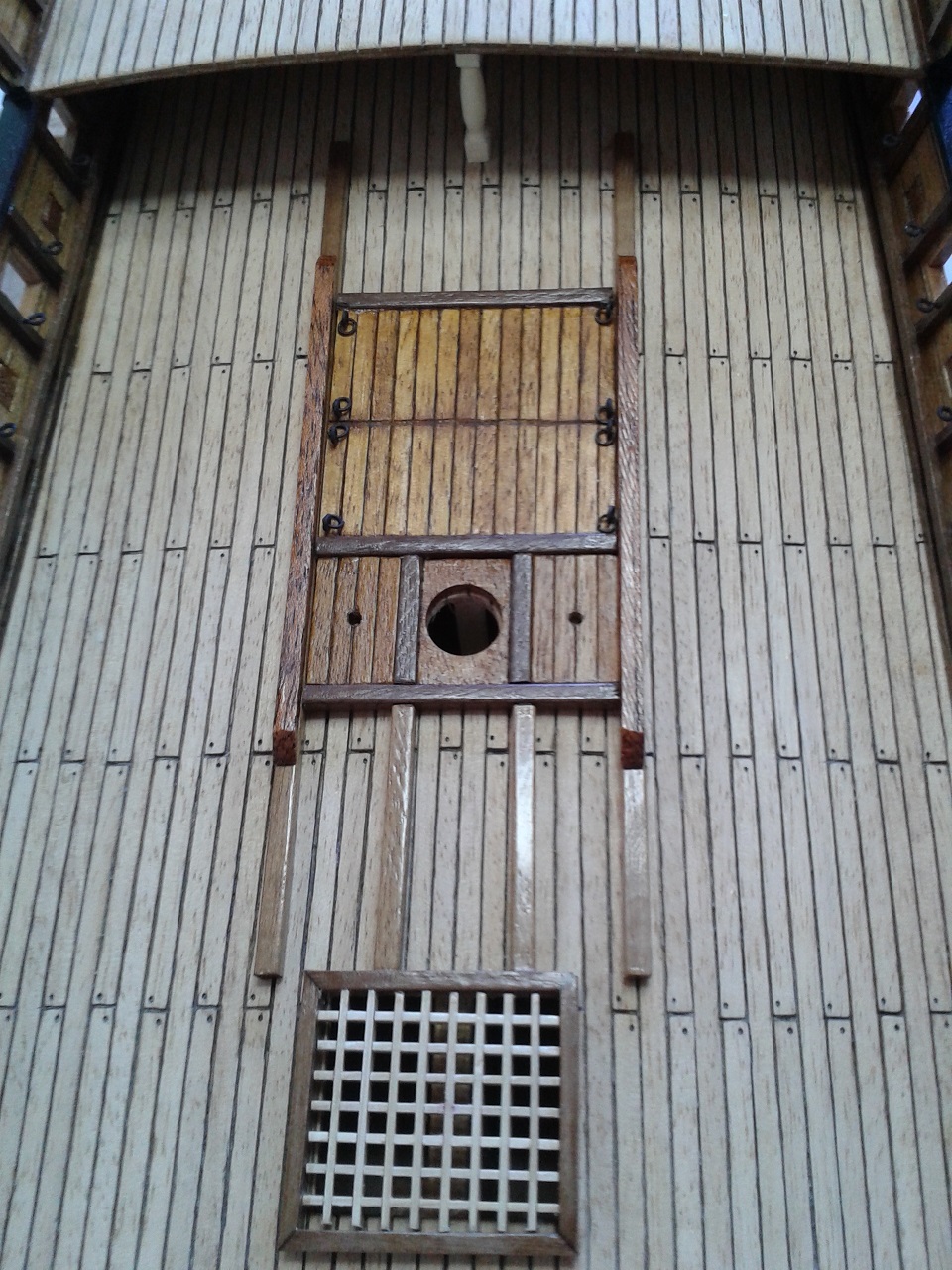

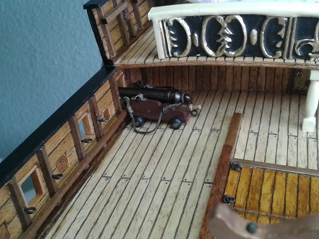

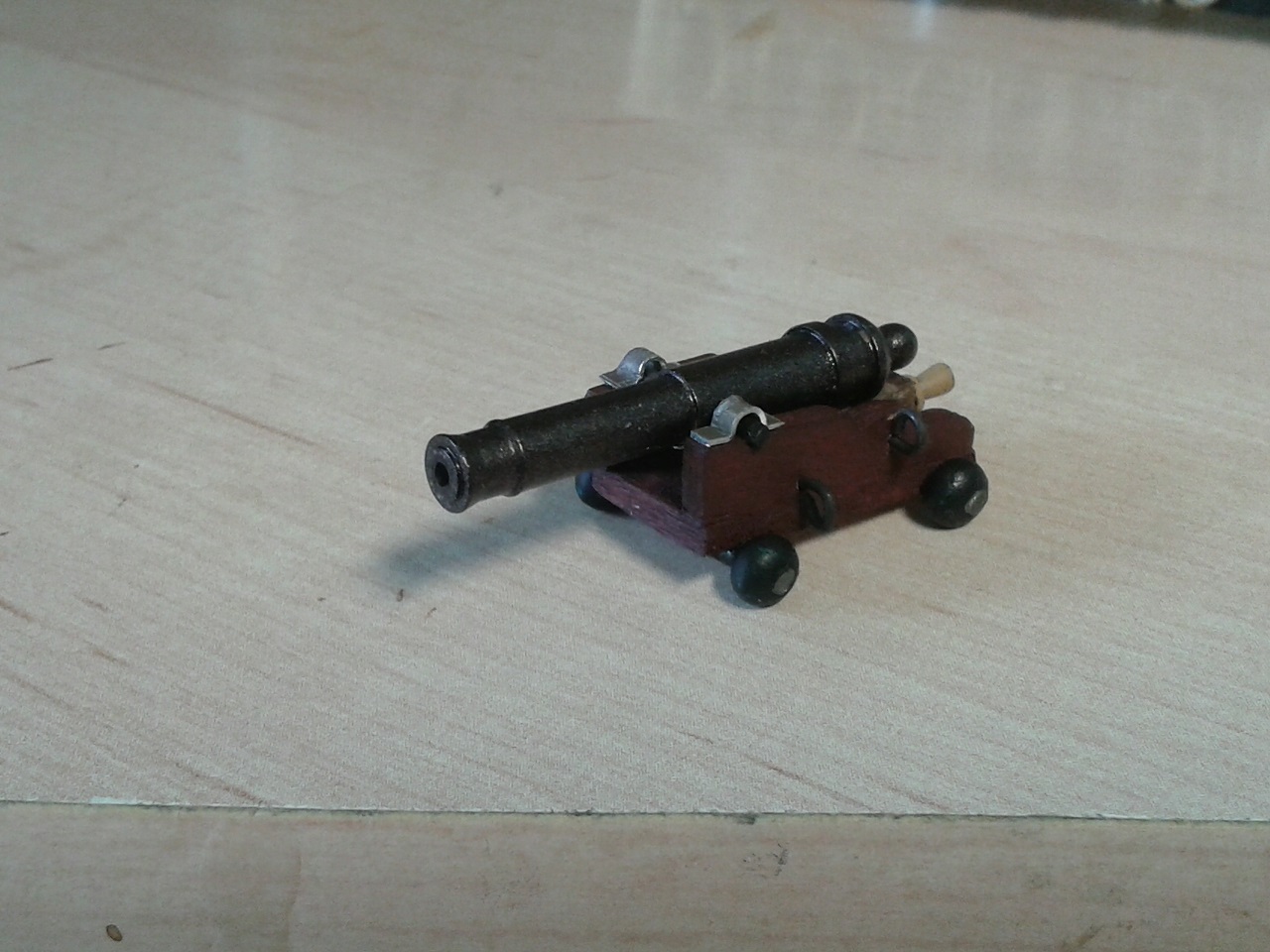

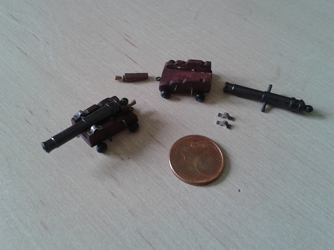

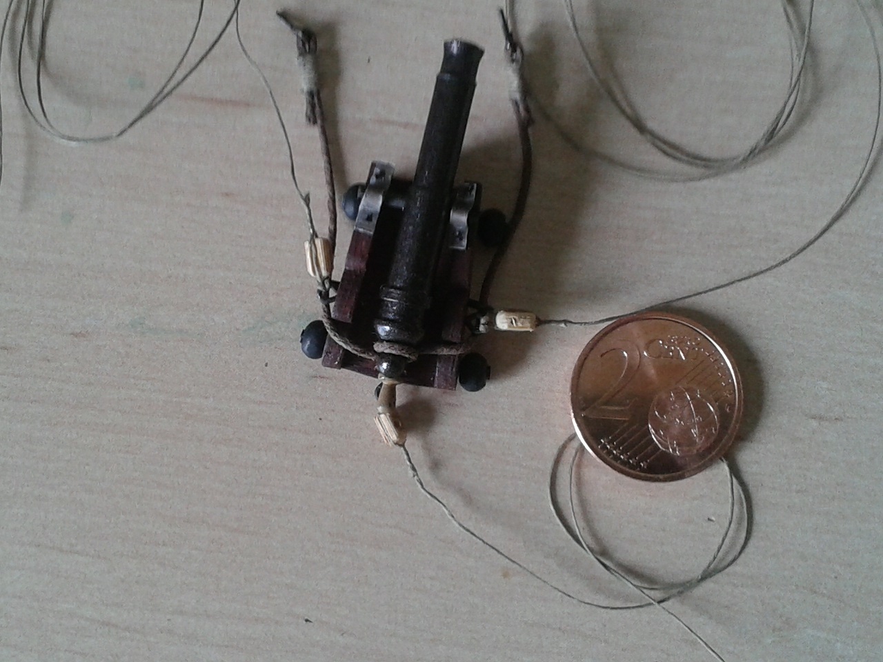

Ultimos avances; ahora toca poner los puentes y las escaleras de la primera cubierta, pero de hacerlo ahora luego seria muuuy difícil el colocar los cañones que van debajo de dichas escaleras, por lo que me animo a construir un prototipo de carronadas, pues las de metal que incorpora el kit creo que quedan bajas con respecto a las troneras y la única forma de ponerlas seria sin la cuña y el cañon apuntando al cielo.
Después de hacerlo creo que el resultado es bueno, :roll: aparte del placer de hacerlo uno mismo; eso si trabajo tengo para rato; van fotos a ver que os parece

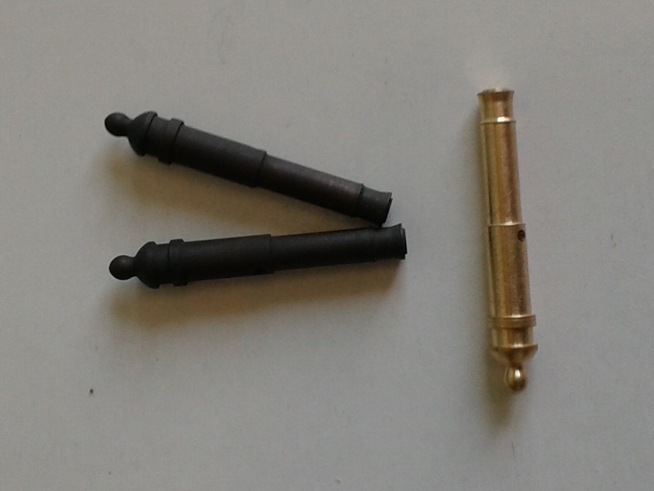

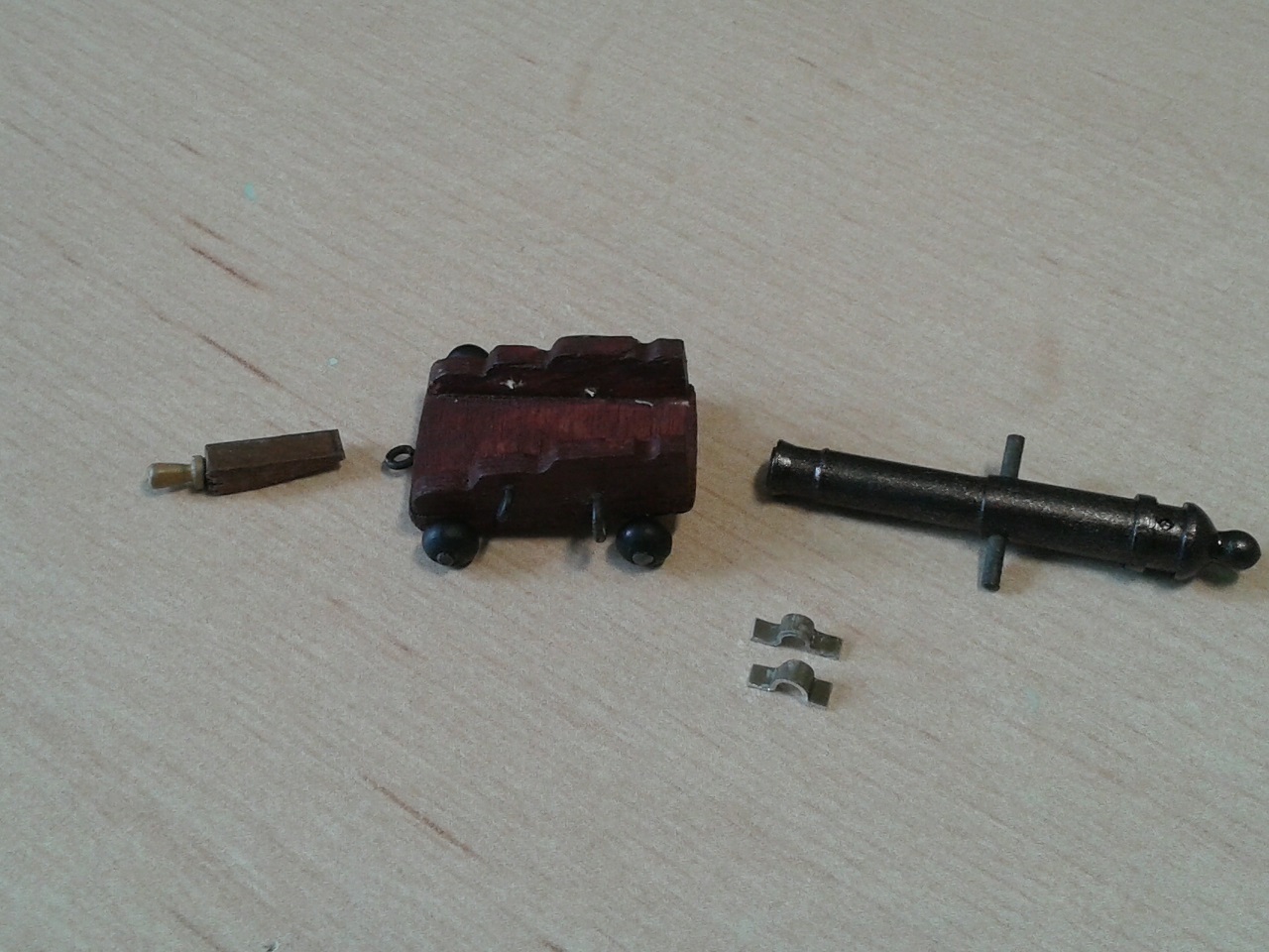

En primer lugar pavonar los cañones.
Tomando medidas para la base.
Para las gualderas utilizo tracas de forrado.
Montando.
Montando.
Para las ruedas, abalorios de hacer pulseras de los chinos, y si, el eje delantero con espaguetis...
Todo el conjunto ya pintado.
Comparado con la cureña del kit.

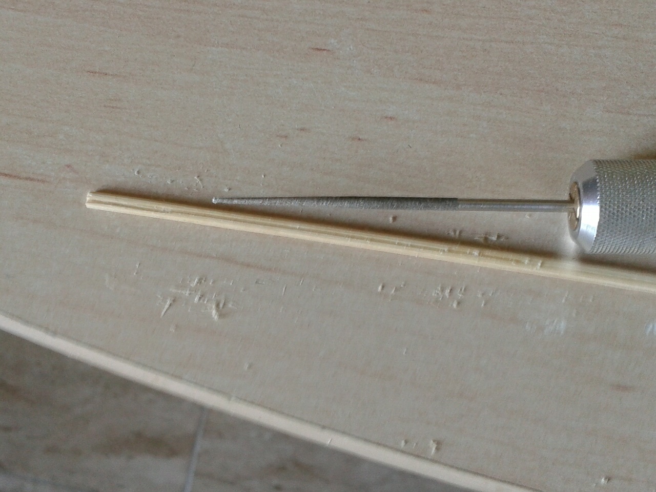

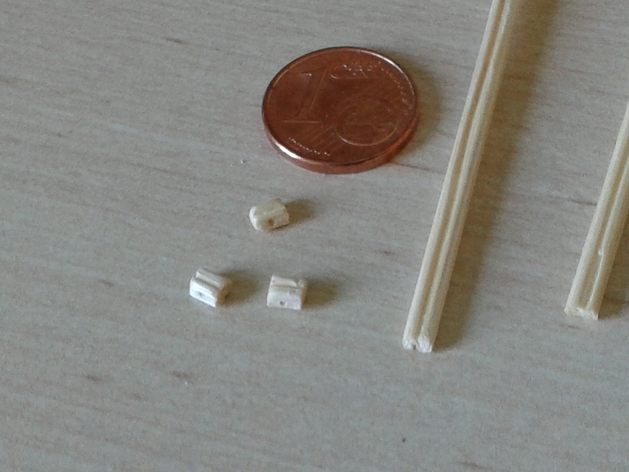

Para hacer los motones utilizo las varillas de esos frascos de perfume, pues no encuentro motones tan pequeños para que no se salgan de escala.
En primer lugar se aplanan...
con la punta de una lima fina se hace el surco central...
taladro de 0.5 mm
taladro de 0.5 mm
corte..
corte..
un poco de forma y así quedan.

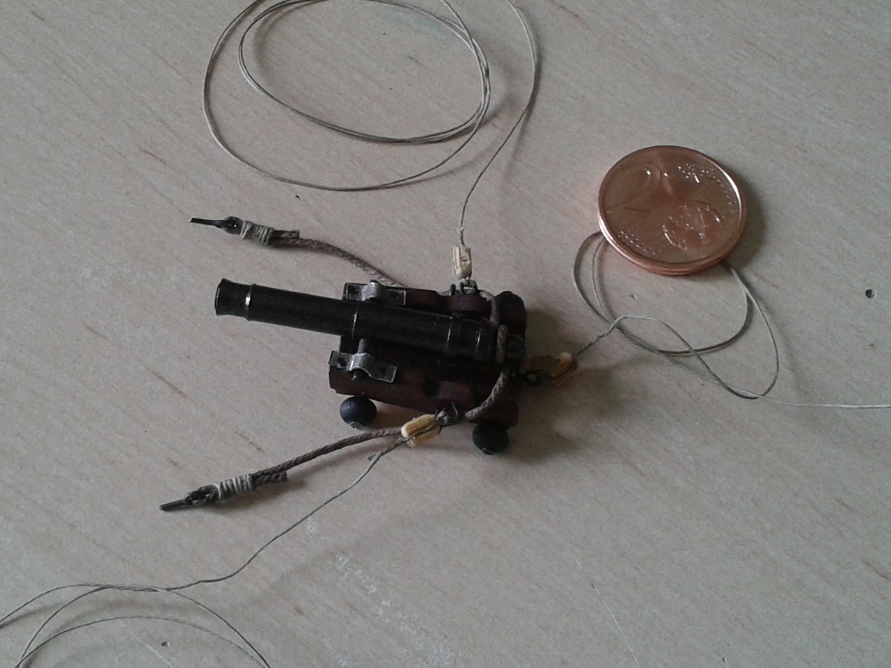

Con la maniobra.
Con la maniobra.
En su sitio.
En su sitio.
Hasta pronto.
Hasta pronto.

Si no te importa, podrías comentar que metodo utilizas para pavonar los cañones? Han que dado muy bien.
jorge pua romero
Mensajes: 383
Re: Jabeque Cazador de Occre.
vibeju escribió:Hola Jorge, me apunto a tu hilo. Vaya trabajazo...
Hola vibeju!
Gracias por la visita :wink:
Te comento lo del pavonado; ya he visto en tu hilo que un compañero te ha mandado una foto del pavonador, lo puedes comprar en una armería, para el proceso yo primero baño los cañones en alcohol para limpiarlos bien, después utilizo unas pinzas para no tocarlos pues las manos dejan grasa,secar con un paño y sumergirlo en el pavonador el tiempo necesario hasta que vaya cogiendo el tono, cuando veas que están negros los sacas y con un paño los limpias bien, veras que desprenden un polvo negruzco, si los ves bien ya lo tienes si no puedes volver a repetir el proceso hasta que sean de tu agrado; hay casos como me ha pasado a mi en que el latòn se resiste entonces con lana de aluminio los pules bien y a pavonar.

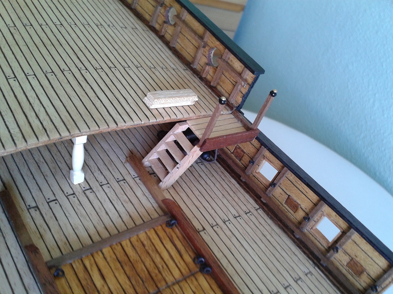

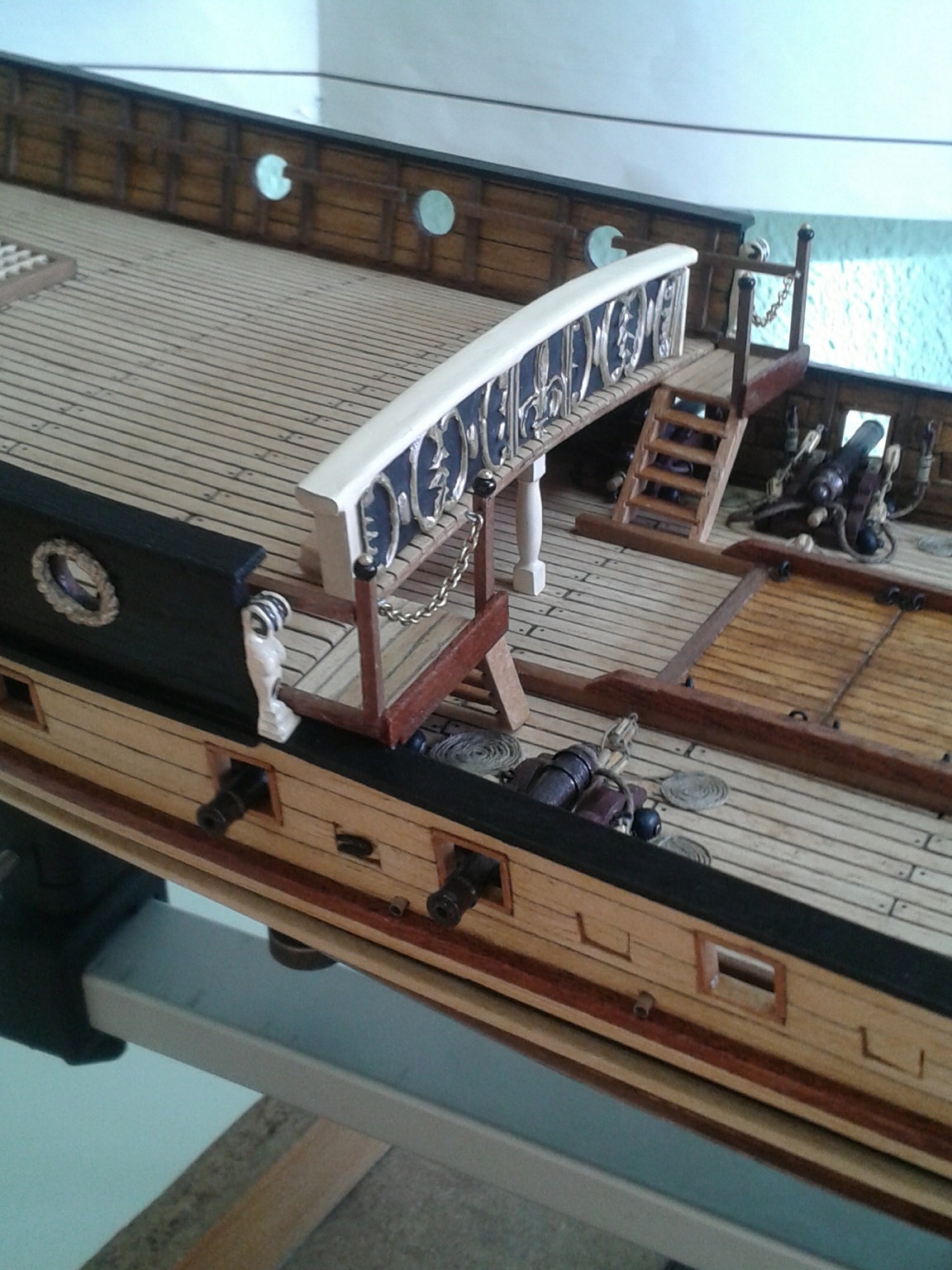

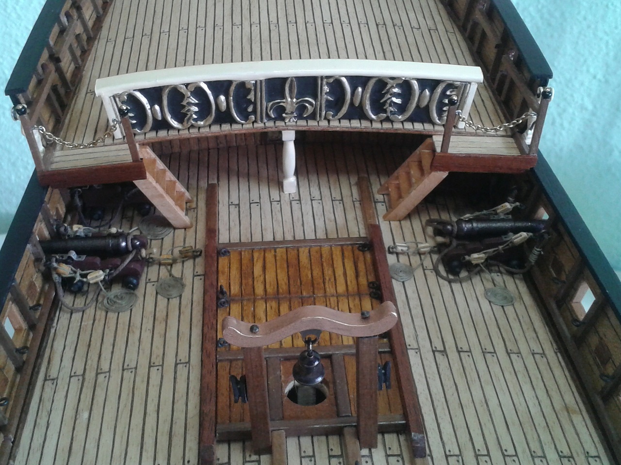

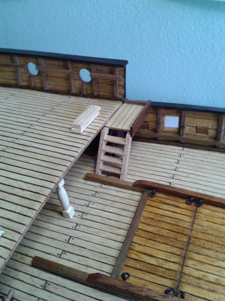

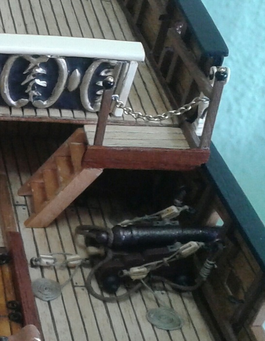

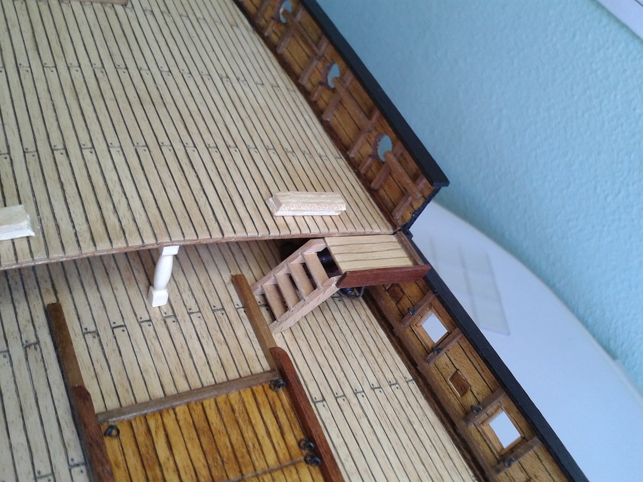

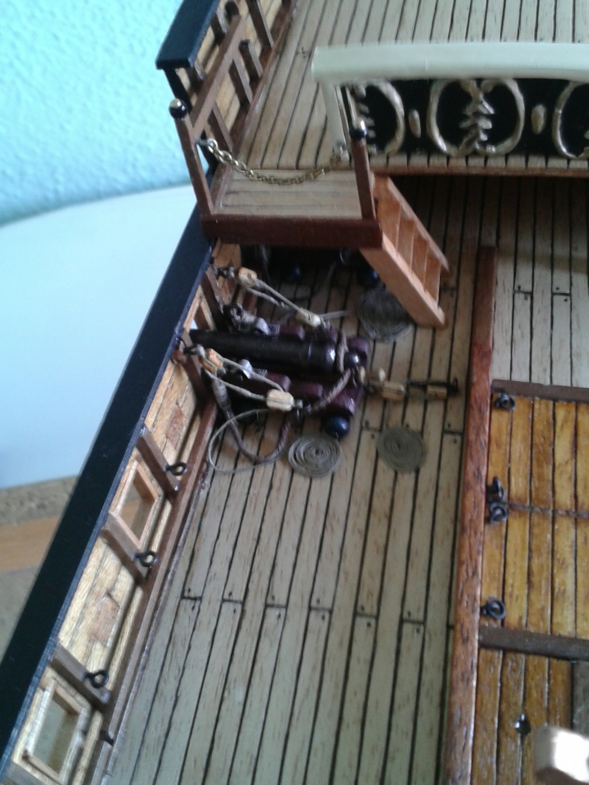

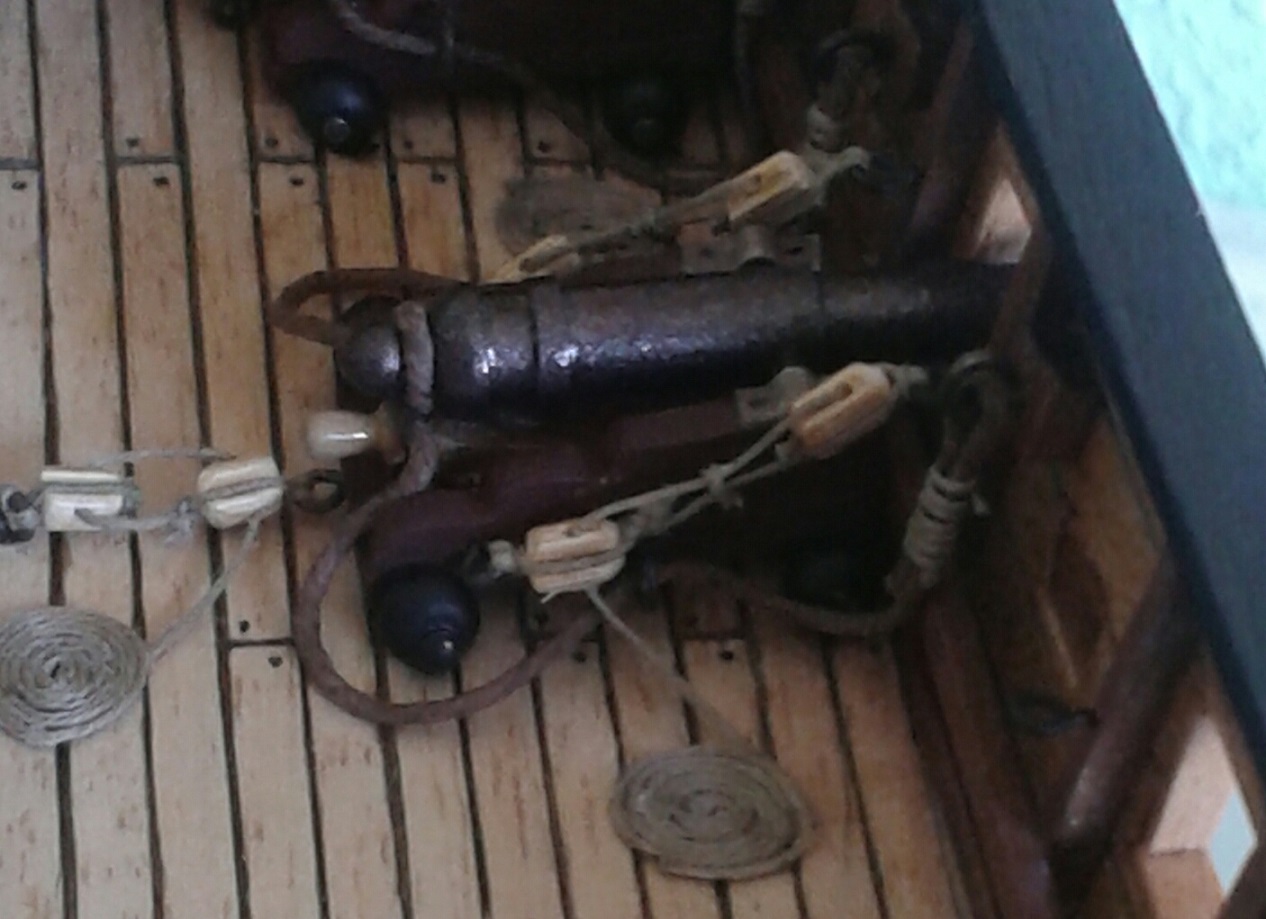

Después de colocar los cañones debajo de los puentes, monto todo el conjunto con las escaleras, en el kit viene solo el puente con las escaleras lo cual creo un poco simple, viendo los modelos de compañeros-Fraco-jmolias-(Un saludo)
me decido por poner un poco de seguridad para esas escaleras, y ya montamos unos cañones con toda la maniobra y la baranda con su adorno.
Van fotos.
Van fotos

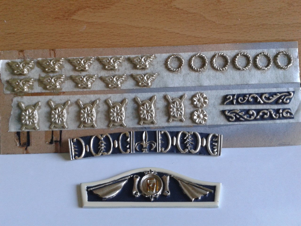

Trabajo de pintura de los adornos.
Los puentes...
Los puentes...
escaleras ..
escaleras ..
un liston para que los pies no resbalen.
unas columnas
unas columnas

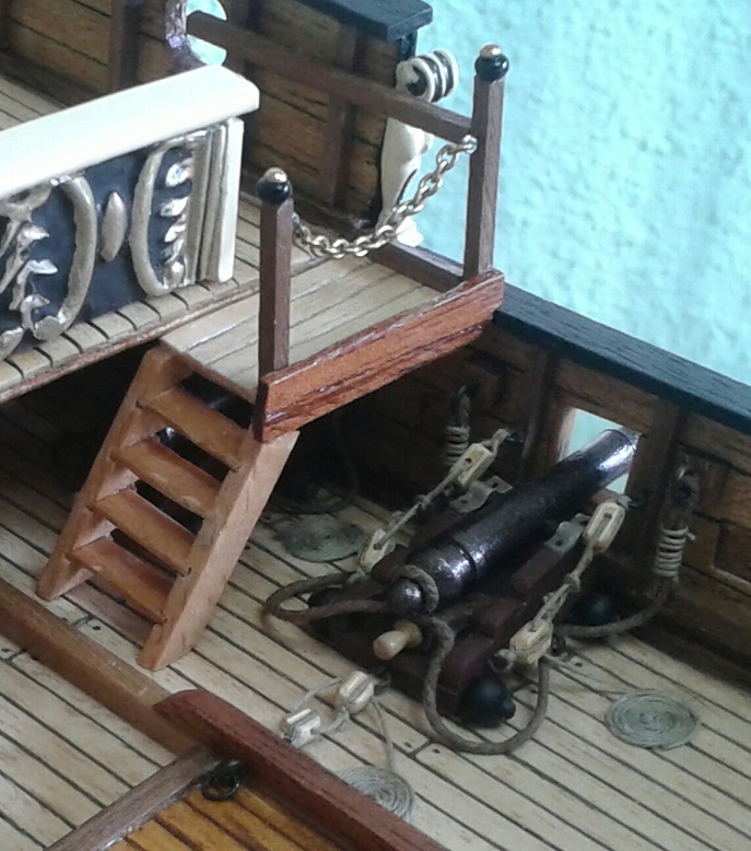

Montado cañon con su maniobra.
una cadena en las columnas y prolongo el barraganete hasta la columna, espero sea suficiente para que no se me caiga nadie.
en estribor
en estribor
Hasta pronto...
